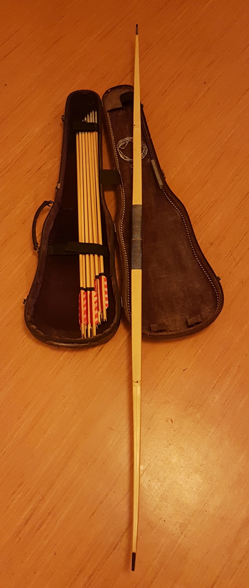

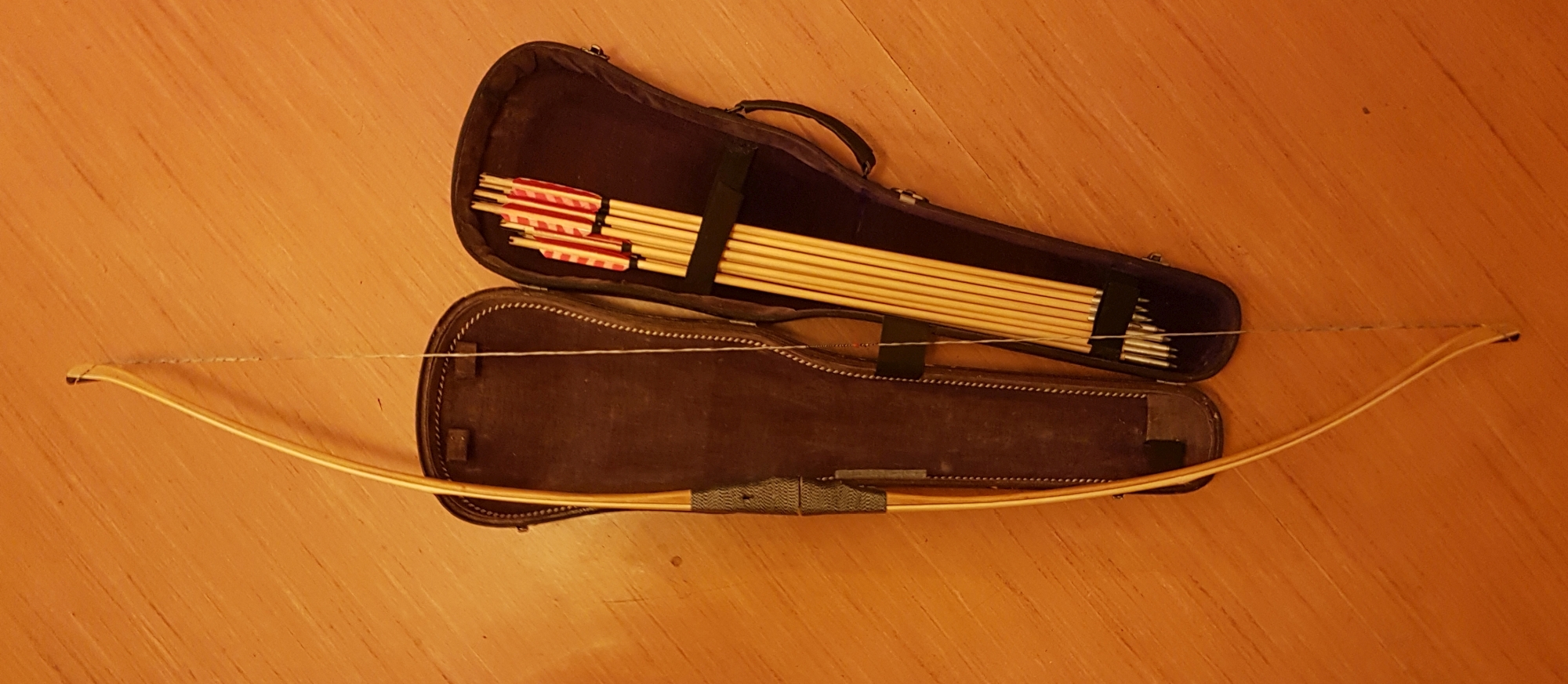

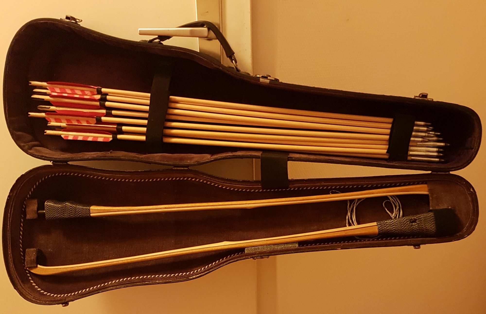

Ich glaub jetzt habe ich die ideale Länge für meine Bögen gefunden. Matthias hat mir den zurecht gedrehten Bohrer und die Idee überlassen und ich hatte noch einen der vielen angefangenen Bogen hier liegen bei dem die Griffgröße das Take-Down Experiment erlaubte. Noch ganz frisch. Grad mal ca. 50 Pfeile im Garten geschossen. Ist ein bisschen zu leicht geworden. Den gleichen werde ich etwas stärker noch mal bauen. Ich musste eh gleich drei solche abgeratzten Geigenköffer nehmen. Irgendwann später gibt es vielleicht weitere Bilder. Wie immer ein bisschen schlampig gebaut. Wenn die Idee erst mal funzt interessieren mich die Feinheiten nicht mehr so arg.
141cm
44#
468g
141cm
44#
468g

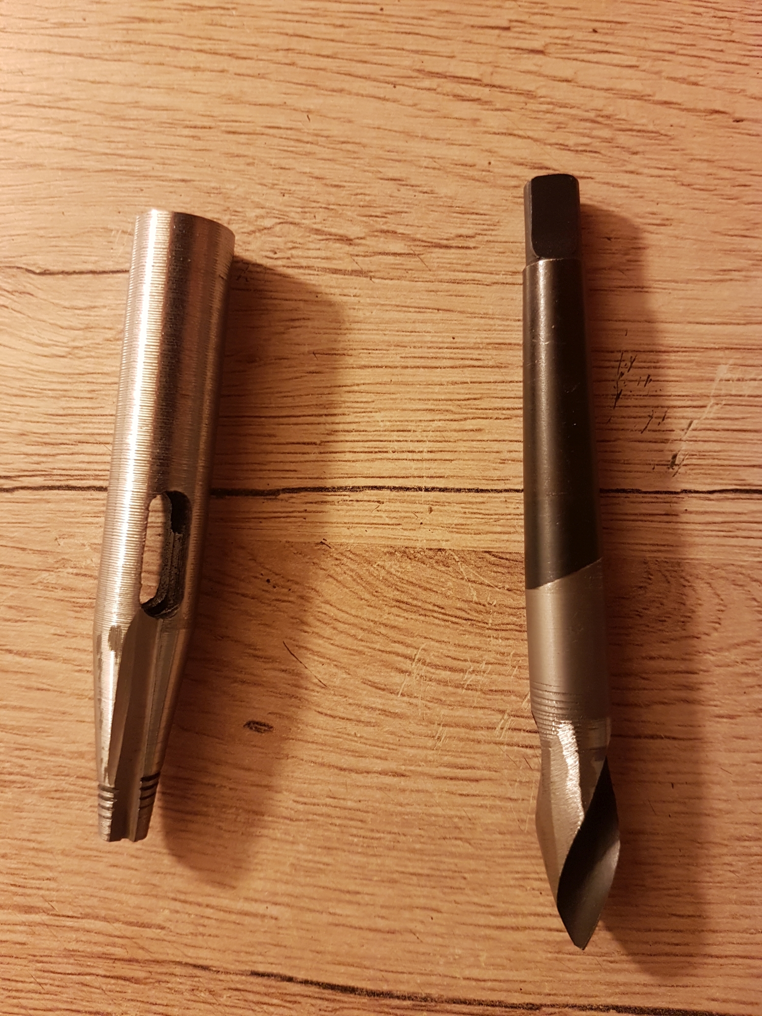

Vielleicht kannst Du noch was zu der Technik sagen, was für einen Stift benutzt Du, was für 'ne Hülse? Die Bohrer sind von Matthias selbst modifiziert?

hmm, ich dachte das Bild sagt alles.
Handelsübliche Morsekonus Reduzierhülse und 15 er Bohrer dazu. Bei der Reduzierhülse ist der letzte Bereich leicht angeschrägt, damit keine so krassen Kanten übrig sind. Der Bohrer wurde stark gekürzt und angespitzt. Matthias hat die Teile auf seiner Drehbank abgedreht.
passende Löcher gebohrt und genagt, Klebeband über die Löselöcher, Epoxi rein und die Löcher wieder aufgebohrt, fertig. Dann mit Mittenwicklungsgarn gewickelt.
https://de.wikipedia.org/wiki/Morsekegel
