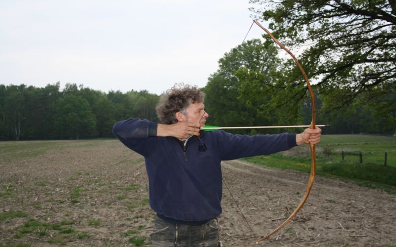

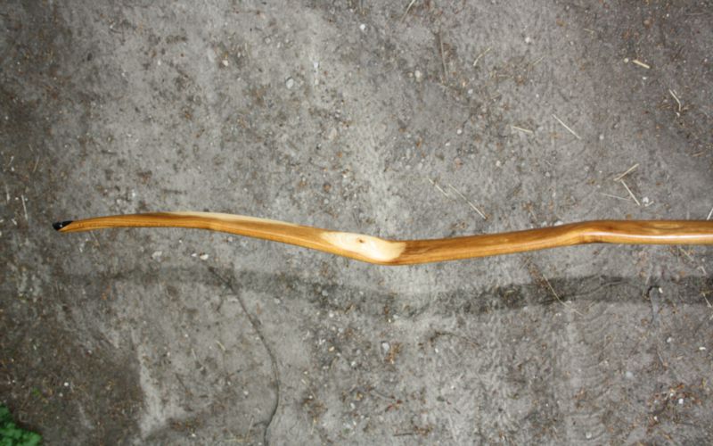

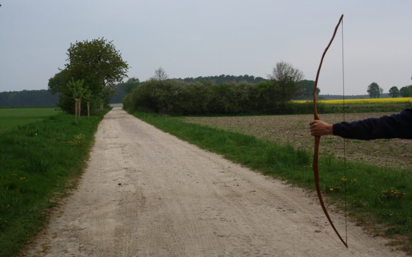

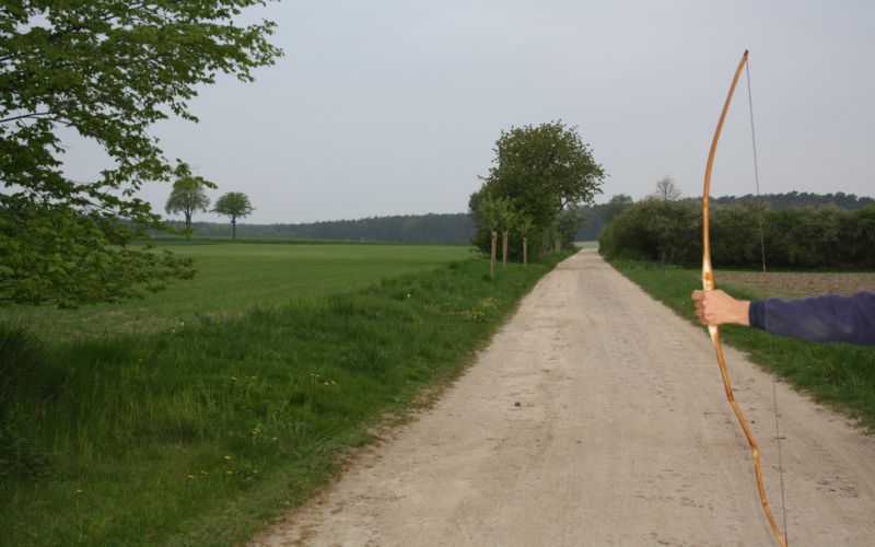

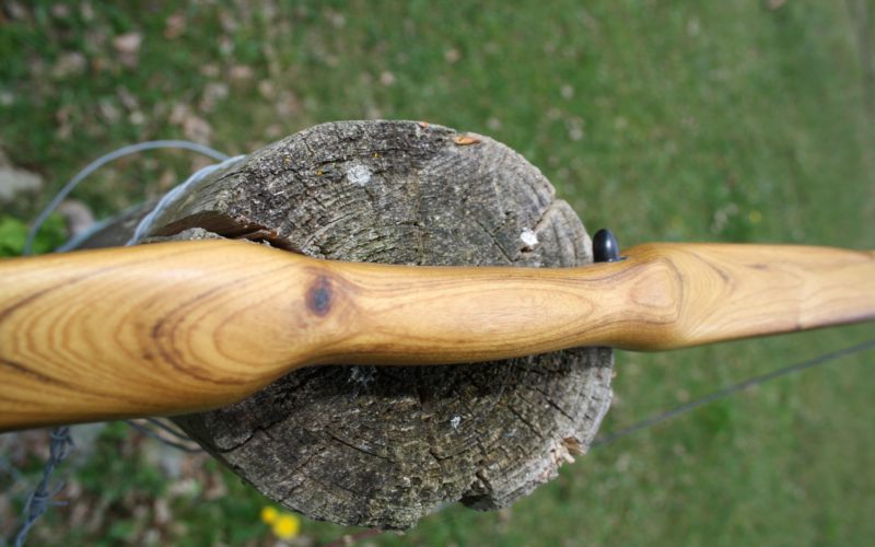

Ok, du wechselt quasi dein Bezugssystem je nach Auszug. Auf die Idee wär ich nicht gekommen, jetzt versteh ich aber auch wie die Vierteldrehung im Griff gemeint ist. Bei mir ist die Lage am Tillerstock, in der Hand auf Standhöhe und in der Hand im Vollauszug gleich. Klar kann man den Bogen immer so um die Sehne rotieren, dass sie dann vor dem Griff liegt. Ich war mir erst unsicher, ob ich es richtig interpretiere, aber dann hast du das am dritten Foto von unten sehr gut dargestellt.
Den Bogen in der Hand drehen zu lassen ist ein interessanter Zugang, aber damit hast du es nicht wirlich hinbekommen. Das find ich schade, weil das ansonsten echt ein schwer genialer Bogen ist.
Wenn du den Bogen so hälst wie im Vollauszug liegt die Sehne dann scheinbar links vom Griff. Wie verhinderst du, dass dir die Sehne gegen den Unterarm schlägt? Lässt du den Griff dann beim Ablass locker? Ich halte den Griff fest, bei mir würde das weh tun.

Re: "Querulant",Goldregen 54 lbs#29,170cm NtN
Auf jeden Fall sieht der toll aus. Liegt due Pfeilnocke durch die Drehaktion beim Lösen aber nicht deutlich neben dem Griff und der Pfeil muss dementsprechend eine Kurve fliegen?
@ Daniel:...mein Bezugssystem ändert sich nicht,die Ausrichtung auf dem Tillerstock war im Konjunktiv!Tatsächlich lasse ich
wohl nach dem Ablass locker,wie es sonst die Koreaner und andere Daumenschützen machen.Es gibt keine außergewöhnlichen
Probleme mit Sehne-gegen-Unterarm und@Gornarak auch nicht mit Kurven-Flug.Ich kann das technisch nicht erklären,mir
reicht es,dass ich sehe,dass man sich auf den Bogen einstellen kann...

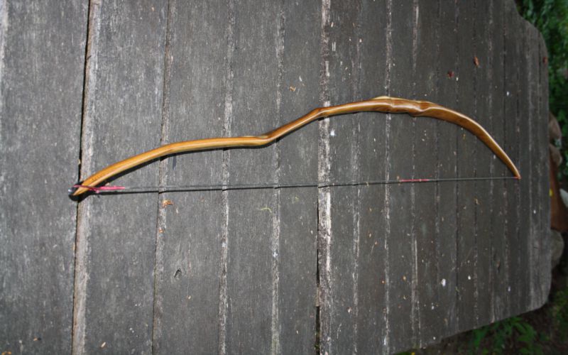

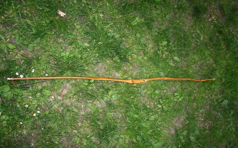

...158NtN,40#28,Pfeilauflage Horn,
Tips Knochen...wenn mir jetzt noch jemand dabei helfen kann,dass die Bögen ein neues zu Hause finden,wäre ich dankbar!

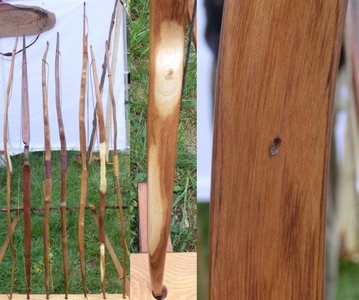

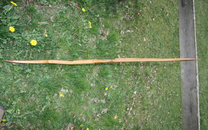

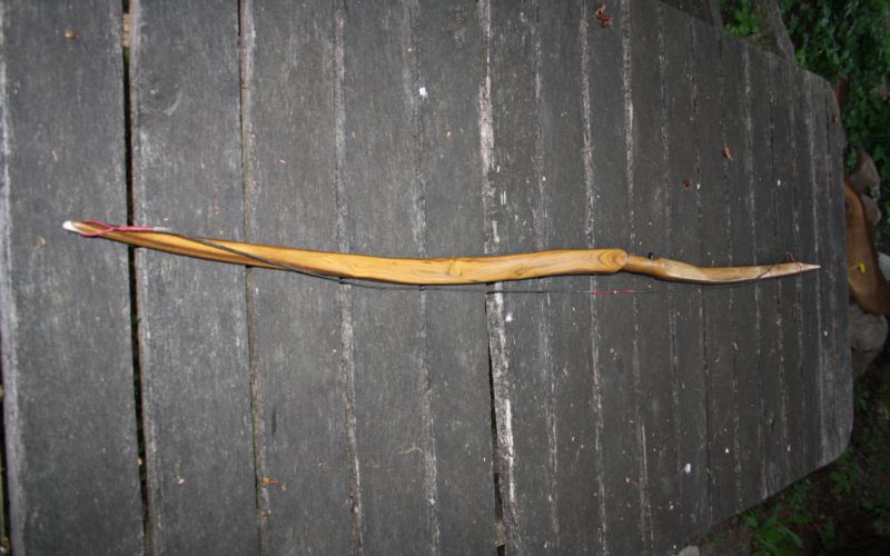

Absolut starke Charakterteile alle miteinander!
Neues Zuhause- im Sinne von veräussern? Also schon mal nicht in der Bucht
Nimm am Besten den Querulanten Sonntag nachmittags mit auf nen stark frequentierten Parcours... mit etwas Glück gehen die wie geschnitten Brot, so aus Neugier, wieviel würdest du dir vorstellen?
Grüße Moe
Ja wirklich beneidenswert die Bögen. Deine Herangehensweise ist sehr intuitiv und was dabei herauskommt ist toll! Mir gefällt das sehr. Ich bin da viel Analytischer und logischer. Daher ist es erfrischend sowas zu sehen.
Übrigens:
Ich hab die ganze Zeit darüber nachgedacht wie das mit dem Griff ist, wenn der sich beim Schuss dreht. Irgendwie kam mir das so problematisch vor. Scheinbar funktioniert der Bogen aber trotzdem tadellos. das hätte ich nicht für Möglich gehalten, denn im Normalfall sagt man ja, der Bogen soll sich in der Bogenhand nicht verdrehen. Ehrlich gesagt würde ich mir das fürs Schussgefühl auch eher unangenehm vorstellen.
Fragen über Fragen...
Übrigens:
Gut dann hab ich das zumindest richtig interpretiert und solange man damit schießen kann, ist ja alles wunderbar.stefan kaletsch hat geschrieben:@Gornarak auch nicht mit Kurven-Flug.Ich kann das technisch nicht erklären,mir
Moe,ich hätte so 200,-/250,- 300,- gedacht.
Rabe,danke,ich weiß das zu schätzen!
Gali,ich hatte den Queru mal andersrum ausprobiert.Da ist die Drehung dann gegen den UZS,das geht garnicht für mich!
Im UZS fühlt sich dagegen stimmig an...

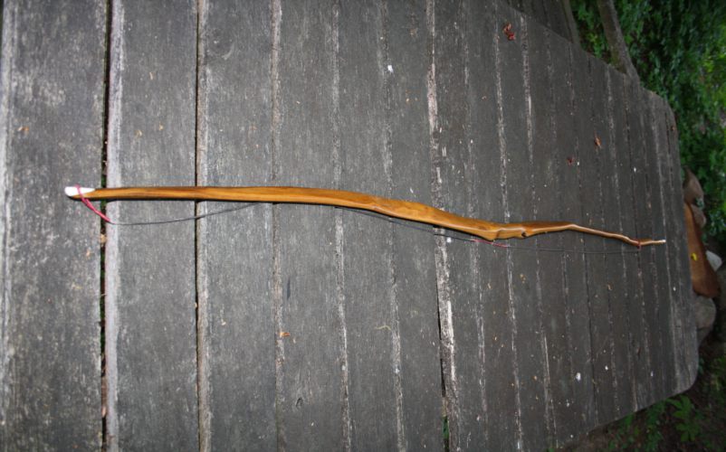

Der erste!stefan kaletsch hat geschrieben: Flu Flu,ja welchen meintest Du denn?
Sorry - habe den Thread nicht durchgelesen, sondern nur die Fotos vom Anfang kommentieren wollen.
Habe erst jetzt gesehen, dass du noch zwei weitere vorgestellt hast.
Auch die sind prächtig!
Ich liebe ungewöhnliche snakey Charakterbögen!
Liebe Grüsse
fluflu
fluflu

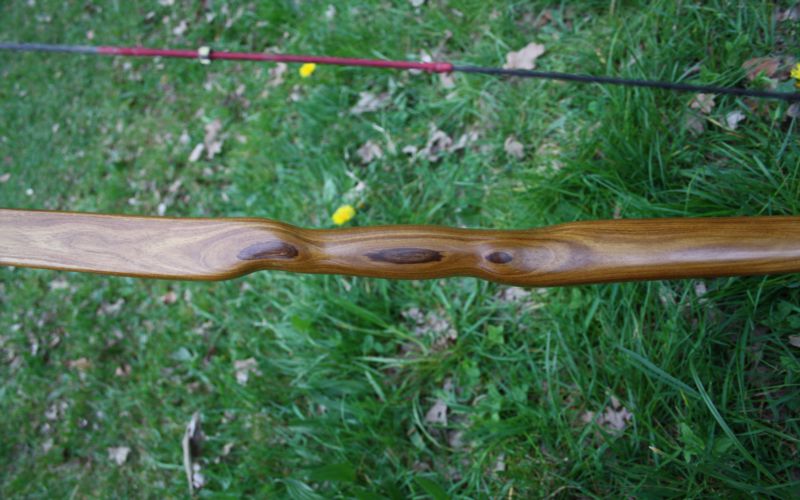

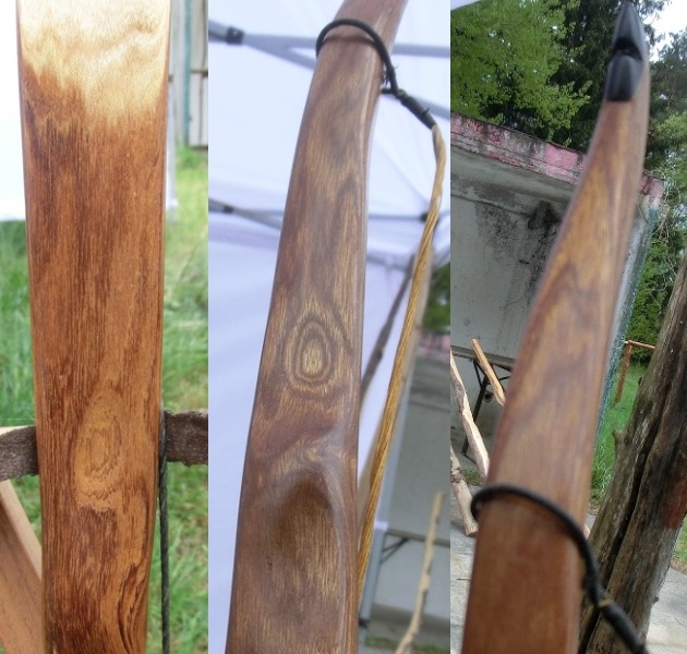

Der Stefan hat ja gar keine Ahnung vom Bogenbau!
Die Bögen sind krum und schief, haben Löcher vom Holzwurm, werden aus jahrelang abgestorbene Bäume gebaut, wenn ihm der Jahrring nicht paßt wird einfach ein Loch durch die Jahrringe geschliffen, da macht es dann auch nichts das die Jahrringe schon 10cm vor den Tips enden. Reicht das Holz am Bogenbauch nicht, dann einfach ein paar Splintringe stehen lassen!
Und Bögen aus Robinie mit 4-5mm Splint im ELB-Design mit 110# und runden Bauch ohne Stauchbrüche geht auch nicht.
Der Querulant Bogen dreht vom Aufnocken bis zum Vollauszug bestimmt um 40° in der Hand.
Wird Zeit das ihm das jemand sagt, so baut man keine Bögen, das funktioniert eigentlich nicht!!
Ich habe es mich nicht getraut ihm zu sagen.
Aber uneigentlich sehen die Bögen geil aus!
Er stellt seine Bögen zum Verkauf gerade dieses WE im Archers Land aus, ein Besuch lohnt sich auf alle Fälle.
