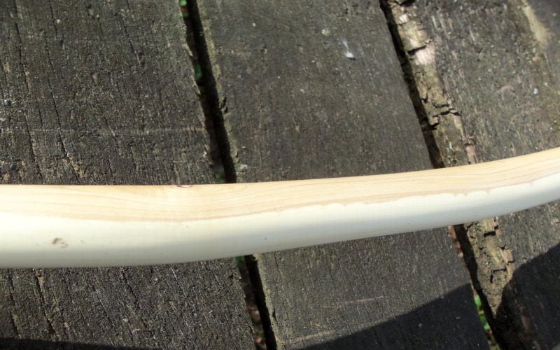

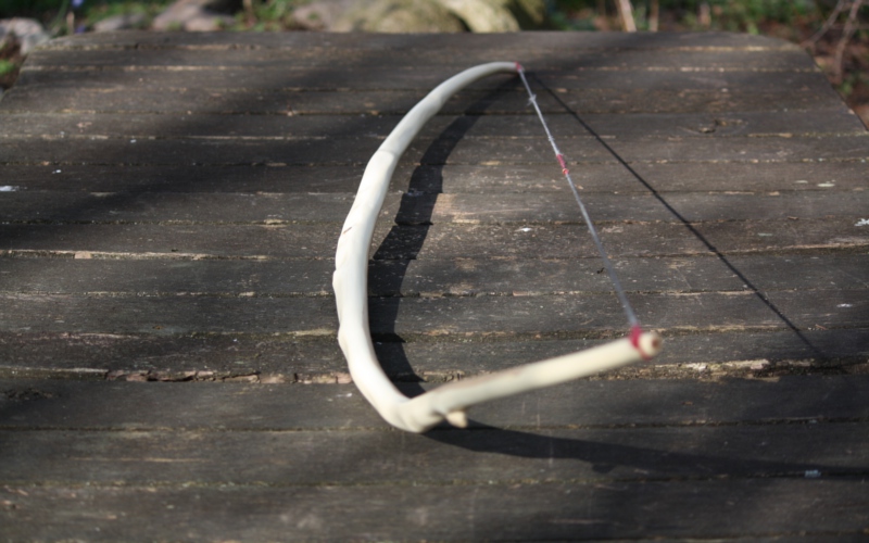

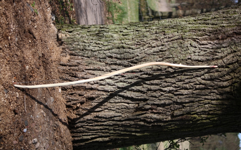

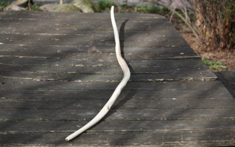

Moin Kollegens,
ausgehend von der Idee,dass sich Holz ja irgenwie biegt,habe ich aus Neugier und Jux mal einen frischen,stark drehwüchsigen Flieder über die Bandsäge geschraubt,ihn dann nah an die Endform gebracht und für ein paar Wochen trocknen lassen.Als keine wesentliche Gewichtsabnahme mehr zu verzeichnen war,habe ich ihn mir angeschaut und folgendes überlegt:
Da er auf 174 cm 270° Drehwuchs aufweist,kommt nur ein Querschnitt in Frage: rund
Weil er zudem 12 cm natürlichen Deflex hat,verpasse ich ihm 21cm Standhöhe und ziehe ihn einfach ein bisschen weiter aus:
bis 31 Zoll...die Idee dazu kam mir bei Chirions Pharao-Bogen und dessen Decurves.Wenn sich durch Decurves das System Standhöhe/Auszug einfach nach hinten verschiebt,warum dann nicht auch bei Deflex?

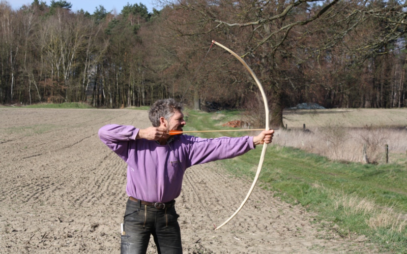

Beim ersten Bodenbiegen zeigte sich gleich die fantastische Elastizität des Holzes,ich lokalisierte die Sehnenkerben(die natürlich irgendwo liegen und nicht etwa auf dem Bogenrücken)und spannte eine provisorische Sehne auf.Nach 2x ziehen hatte ich die Eingebung,den Bogen nicht zu tillern,sondern ihn so asymmetrisch, wie er war, zu schießen.Ich ließ also die Feile liegen ,schnappte mir die Pfeile und ging vor die Werkstatt.Es ging dann alles ganz fix:den Anlegepunkt für den Pfeil wählte ich 1cm über dem Finger-Balancepunkt,den Nockpunkt fand ich da,wo die Sehne den Pfeil ganz gerade vor sich herschiebt und schon flog der erste...
Ok,ich habe dann noch ein bisschen an der Standhöhe gefeilt,wegen leichtem Handschock etwas Gewicht reduziert und dann etwas bange die ganz langen Pfeile ausprobiert und that`s it! Selbst bei 31 ist null Stacking zu bemerken,und wenn ich nicht so hasenfüßig wäre,würde ich ihn noch weiter ausziehen!
Fazit: Ein Bogen ist eine sehr relative Angelegenheit und man muss sich wundern,was so alles einen Pfeil erfolgreich ins Ziel schickt.Dieser,ich wage kaum ihn Bogen zu nennen...dieser Mutant ist natürlich kein Hochleistungsgerät,aber er schießt und trifft! Wahrscheinlich wirft er einige Fragen auf,zugleich beantwortet er ein paar...
Daten:
Roter Flieder
270°Drehwuchs auf 174cm
172cm NtN,49#31
12 cm Deflex,kein Set! ...leider ist es mir nicht gelungen,die spektakuläre Dreidimensionalität mit den Bildern einzufangen...sorry!

Vielen Dank für euer Lob,liebe Leute,aber möchte nicht mal jemand was fachliches sagen oder fragen? Ich frage mich zum Beispiel,warum es dem Bogen nichts auszumachen scheint,dass bei Zug-und Druckbelastung mal Rücken und Bauch vertauscht sind,mal die Seite herhalten muss.Ob es am Holz liegt? Bei meinen Bruchtests war Flieder eher mittelmäßig...Ich frage mich auch,ob man einen gewachsenen Deflex zur üblichen Auszugsformel einfach dazuaddieren darf,wenn`s denn der Sehnenwinkel hergibt...
@Frankster:hätte ich angefangen zu tillern,wär ich nie auf das Zuggewicht gekommen.Übrigens sieht der Tiller für ungetillert doch garnicht so schlecht aus,ich hatte ihn ja vorher nicht gesehen...
