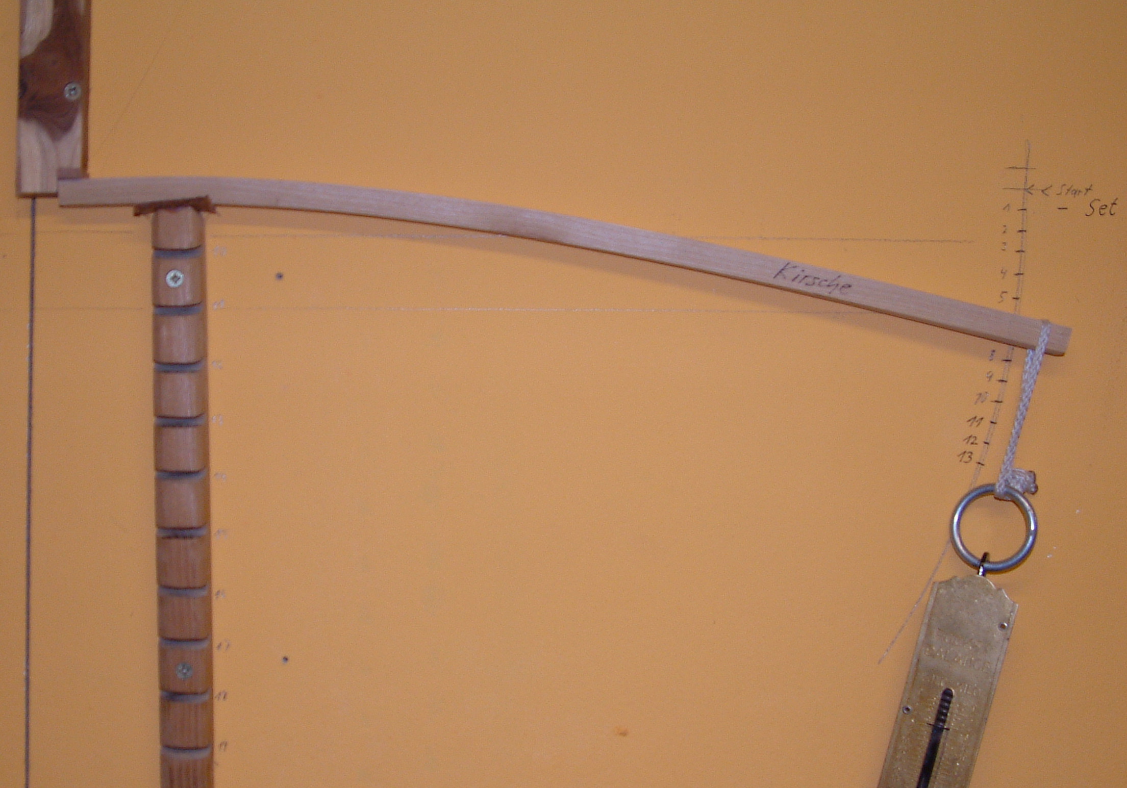

Der standardisierte Bruchtest zum Vergleich verschiedener Bogenhölzer
Häufig wird die Frage nach der Eignung eines Bogenholzes (z:B. Birke) oder eines bestimmten Stückes innerhalb eines Stammes (z.B. Robinie) gestellt. In der Regel werden dann Glaubensbekundungen zur Eignung des Holzes vorgetragen. Dies hiflt den Fragestellern aber nicht weiter. Ein standardisierter Test liefert vergleichbare Werte, die die Beurteilung eines bestimmten Holzstückes zulassen.
Ich verwende einen abgewandelten Test nach T. BAKER (1992), der ausführlich in der tb Nr. 11, S. 28-30 beschrieben ist.
Ein 45 cm langes Holzstück mit dem Querschnitt von 12,5 x 12,5 mm wird aus dem gleichen Stammstück gesägt, aus dem man später den Bogen herstellen möchte. Es wird in die abgebildete Wandhalterung eingeklemmt und mittels Federwaage aus dem Baumarkt nach unten entlang eines Kreisbogens ausgelenkt. Dabei verfährt man wie bei den Schießvorbereitungen mit einem Holzbogen: erst etliche Male einen kurzen Weg auslenken und dann immer weiter und nie zu lange im Vollauszug innehalten. Es wird gemessen mittels Federwaage: Die aufzuwendende Zugstärke in kg pro Weg, also z.B. 8 kg bei 10 cm Auslenkung. Weiterhin kann man messen: Wie weit kann ich ausziehen, bis ein Set von 1 cm erreicht wird? Nun ziehe ich weiter, bis die Holzprobe kracht und habe damit die maximale Ausdehnung gemessen.
Am Bruchverlauf erkennt man, ob das Stück Holz eher zugstabil oder mehr druckstabil war, wie die Faser verläuft und ob das Holz kurz- oder langfaserig ist. Ebenso ist der Bruchverlauf - entlang der Jahresringe oder quer durch – erkennbar. Damit erhalte ich vergleichbare Werte, ähnlich wie der Spinewert für den Pfeilschaft. JavaScript:paste('Bild');

Boettger
Beiträge: 508
Registriert: 30.10.2005, 20:56
Auflagenabstand
Beitrag von Boettger »
Hi,
Eine Maßangabe fehlt mir noch bei der Auflage. Der Abstand von 10 cm - bezieht sich dieser auf die Auflagenmitte oder auf die linke Kante des Auflagenholzes?
Je nach Anordnung dürften sich unterschiedliche Werte ergeben meine ich.
Im Interesse eines möglich vergleichbaren Standards,
mfG
ääähhhh... wohl eher eine dumme Frage. Natürlich die rechte Kante. Hab mich gestern durch die Zeichnung etwas verwirren lassen. War wohl doch schon etwas zu spät gestern Nacht für soviel Logik. -> musste also editieren :schaem
Danke - ich werd`s versuchen!
mfG

schiefa
Beiträge: 149
Registriert: 07.12.2005, 09:11
Beitrag von schiefa »
Für alle die das Glück haben, bei ihrem PC einen Bildschirm oder gar einen Drucker dabei zu haben :o :
Alle Maße lassen sich wunderbar abmessen und im Maßstab umrechnen. Für den Maßstab brauche ich nur eine bekannte Länge nachmessen (z.B.die 45cm). Der Fehler durch die Perspektive ist im Allgemeinen (edit1: in diesem Fall durch die geringe Aufnahmeentfernung leider nicht) gering.
Andreas
edit2: oder doch recht genau wenn die Probenläge gesamt 20" ist, die 10cm nirgends vorkommen, die 45cm zwischen Kerbe und Auflagepunkt sind
Boettger
Beiträge: 508
mißglückter Standardbruchtest
Also ich habe gerade meinen ersten Standardbruchtest gemacht und dabei verglichen mit den Angaben Tim Bakers in der TBB Bd. 1. S. 107f wohl leider unbrauchbare (nicht standardisierbare) Werte erhalten.
Mein Aufbau war wie folgt: Auflage mit 10 cm (rund wie bei Tim Baker, höchster Punkt als Maß), das gute Stück 45 cm lang, 12,5 x 12,5 mm breit und hoch, die Kerbe 12,5 mm (1/2") zurückgesetzt.
[url=http://www.fletchers-corner.de/cpg/albums/userpics/13394/Standardbruchtest.jpg]
Bild[/url]
Das Teststück war aus Esche, auf einen mit < 1mm sehr dünnen Jahresring heruntergearbeitet (doch eine ganz schöne Arbeit - ich kann verstehen dass diesen Test kaum jemand macht :-) ) Insgesamt ein recht krummer Hund, wie man aus dem Bild sehen kann.
Ergebnisse: ca. 6 mm Set bei 5 cm Auszug. 1 cm Set bei ca. 7cm Auszug, Bruch bei 12 bis 13 cm Auszug. Keine Stauchfalten. Da ich aber nur meine Bogenwaage nehmen konnte habe ich noch überhaupt keine messbare Zugbelastung auf dem
Probestück, die Bogenwaage zeigt ja erst ab 20 Pfund an!
Ohne gemessene Belastung ist aber natürlich überhaupt keine standardisierte Aussage zu treffen. :bash
Meine Interpretation des Ergebnisses: Der Stave ist möglicherweise wirklich zu spröde (das muss sich wohl noch auf anderem Wege herausstellen). Der durchgehende Jahresring taugt nichts, d.h. ohne Backing wird das vermutlich nichts.
Soll aus diesem Holz überhaupt was werden dann nur lang, breit und gebacked.
Evtl. folgt noch ein weiterer Test mit Backing und einer schwächeren Zugwaage.
Für kluge Hinweise bin ich jederzeit offen :D
mfG
schiefa
Beiträge: 149
Über die ganze Probe einen Jahresring freilegenm ist schon aufwändig.
Im Prinzip reicht es aber wenn Du das im Bereich der stärksten Beanspruchung, also beim rechten Auflager machst.
Baker gibt den Bereich mit links und rechts jeweils 3" an. Rechts stimme ich ihm zu, auf der linken Seite reichen aber wegen des kurzen Hebels 1-2" aus.
Wenn ich Deine Ergebnisse mit Bakers "mittelmäßigem Holzstück" vergleiche,
fällt mir vor allem die stärkere Setentwicklung bei Deinem Stück auf.
Ein Backing ist daher aus meiner Sicht nicht zu empfehlen.
Andreas
