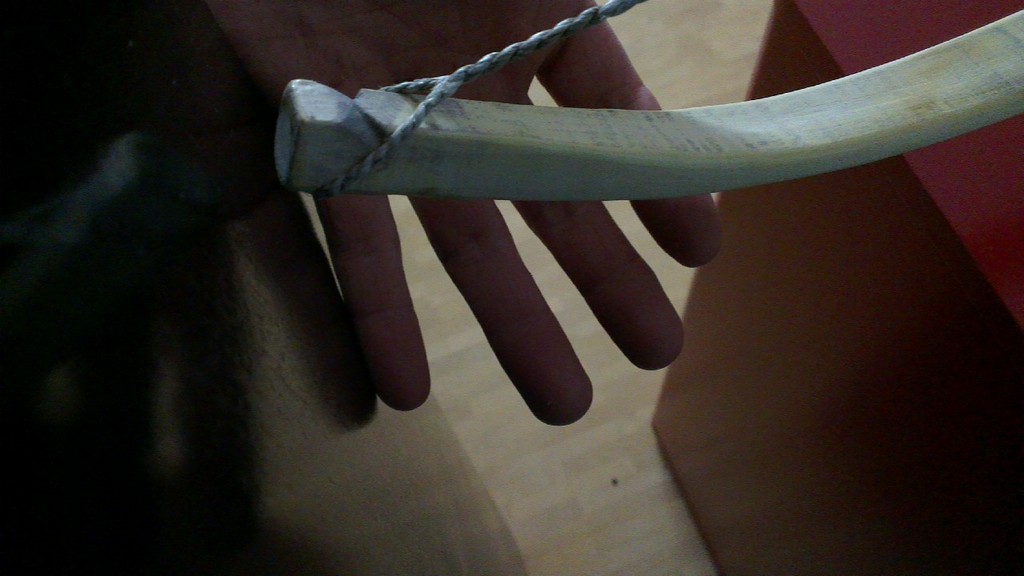

nachdem Thema wieder hoch kam ob schwere Tips wirklich einen Bogen langsamer machen und ich gerade einen Bogen im Rohbau habe, beschloss ich in Abstimmung mit Gali ein paar Messungen durchzuführen.
Zum Ablauf:
Der Bogen wog 348,5 Gramm. Die Tips waren noch sehr globig.
Standhöhe 6", Auszug 27", Zuggewicht 35 lbs
Pfeil: 8gpp
Mit 16 Strang Dacron Sehne: ergaben sich 146 fps (was sehr bescheiden ist in angesicht des sehr leichten Pfeils)
Mit 8 Strang FF+ waren es dann 165 fps
Heute hab ich die Tips runtergearbeitet auf 6mm und 14,5 Gramm damit insgesamt am Bogen eingespart.
Mit 8 Strang FF+ waren es nun 170 fps
Ich hätte mit wesentlich mehr gerechnet. Betrachtet man nur die dynamische Effizienz, so brachten die dünnen Tips nur eine Verbesserung von 3,66%. Also wirklich erschreckend wenig... Mit Dacron und schmalen Tips habe ich nicht mehr gemessen weil ich denke das es noch weit weniger bringt.
Und bei 9gpp oder gar 10gpp, wie die meisten Bögen ja betrieben werden dürfte der praktische Nutzen noch geringer ausfallen. Gali lag mit seiner Einschätzung nicht so falsch das die Bogenperformance nicht so sehr vom Tipgewicht abhängt.
Dann war das Holmegard-Design evt. doch nur eine einfache Variante um einen kürzeren Bogen bauen zu können wenn es leistungsmäßig gerade zusammen mit schweren Jagtpfeilen fast nichts bringt...?!?

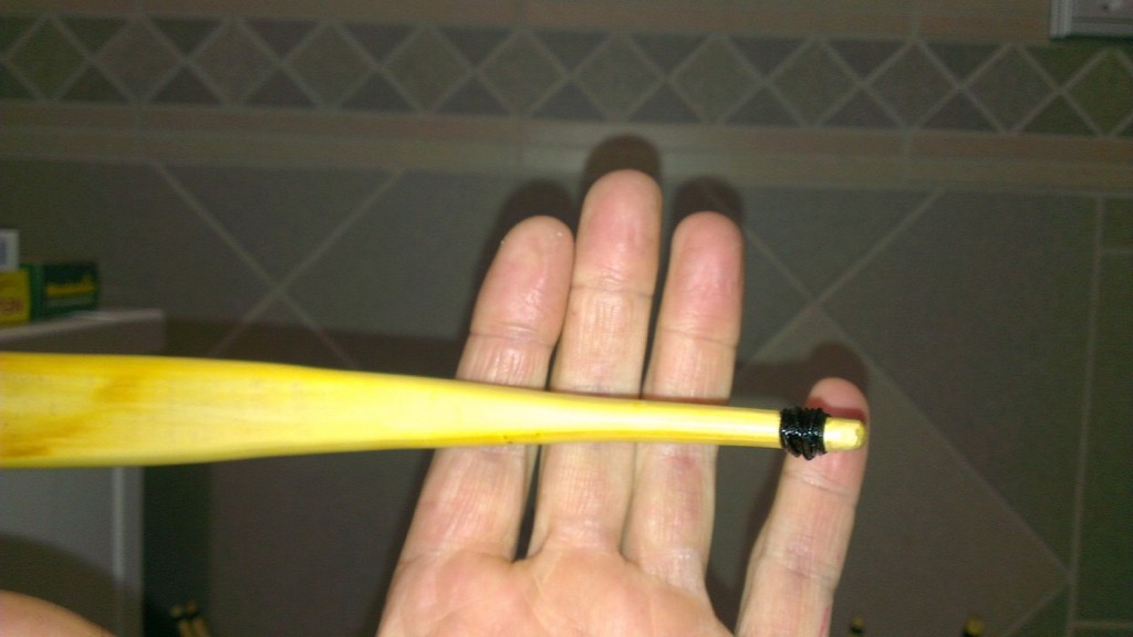

so schaut es jetzt aus. Das Bild täuscht etwas denn die Tips sind nur noch 6mm Breit (vorher ca. 14mm)
