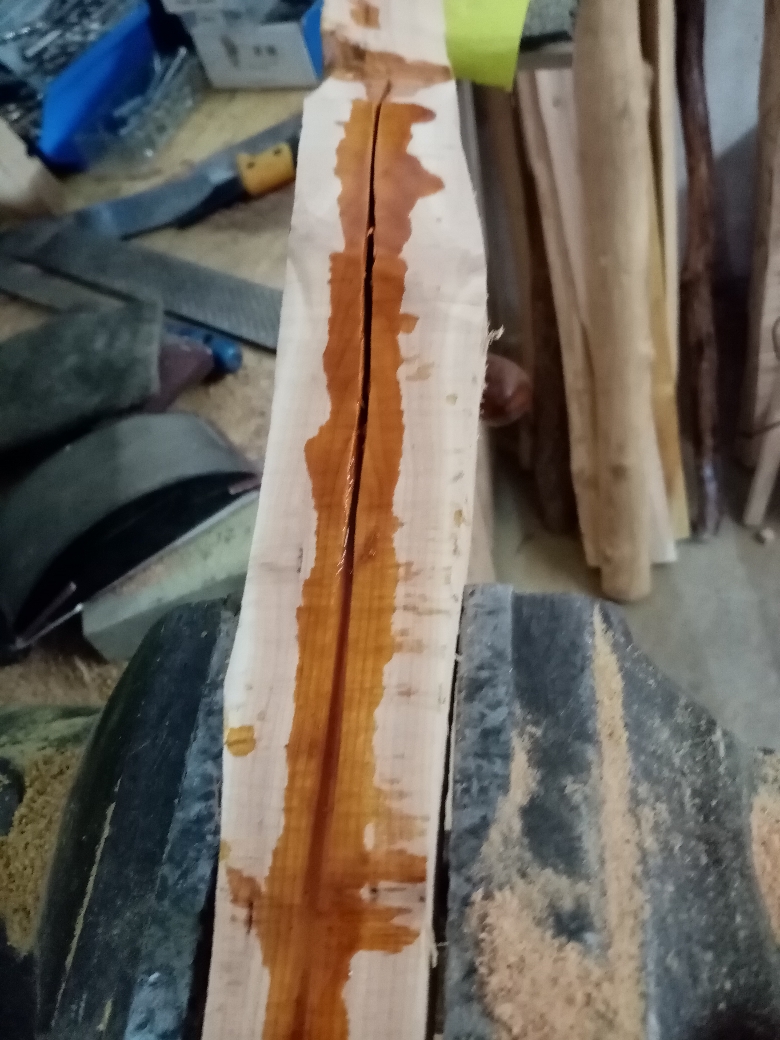

So als Update, der Stave hat knapp 200 Gramm verloren und dreht sich.... auch Spannungsrisse bleiben nicht aus, deshalb ein Entlastungsschnitt am Griff vom Mark zu Mark gemacht und erneut versiegelt, diesmal mit dünnem Schellack.. Wird schon werden, ich habe mir heute noch ne Alternative aus dem Habitat gezogen :-) auch ganz lustig..
