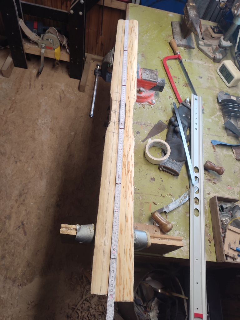

So heute ging es weiter :)
Habe einen Ulmen und einen Hasel nackig gemacht... Das war nur mit dem Ziehmesser zu machen, da sich beide sehr schlecht schälen ließen. Irgendwie war da wenig Wasser drin( ich hoffe das ist ein gutes Zeichen) Wie ist das dieses Jahr bei euch? Lassen die Sap´s sich auch so schlecht schälen?
Da alles etwas länger dauerte als ich dachte, konnte ich nur den Ulmen Stave in die Form spannen. Morgen ist der Hasel dran ;D
Ich mache den Hasel nur als Backup, falls die Ulme meint zappeln zu müsssen.
Ulme
Ulme
nackiger Hasel
nackiger Hasel
ein schöner flacher Rücken
110cm wird wahrscheinlich noch etwas gekürzt
schön in die Form geföhnt, geht frisch am Besten
LG Markus
