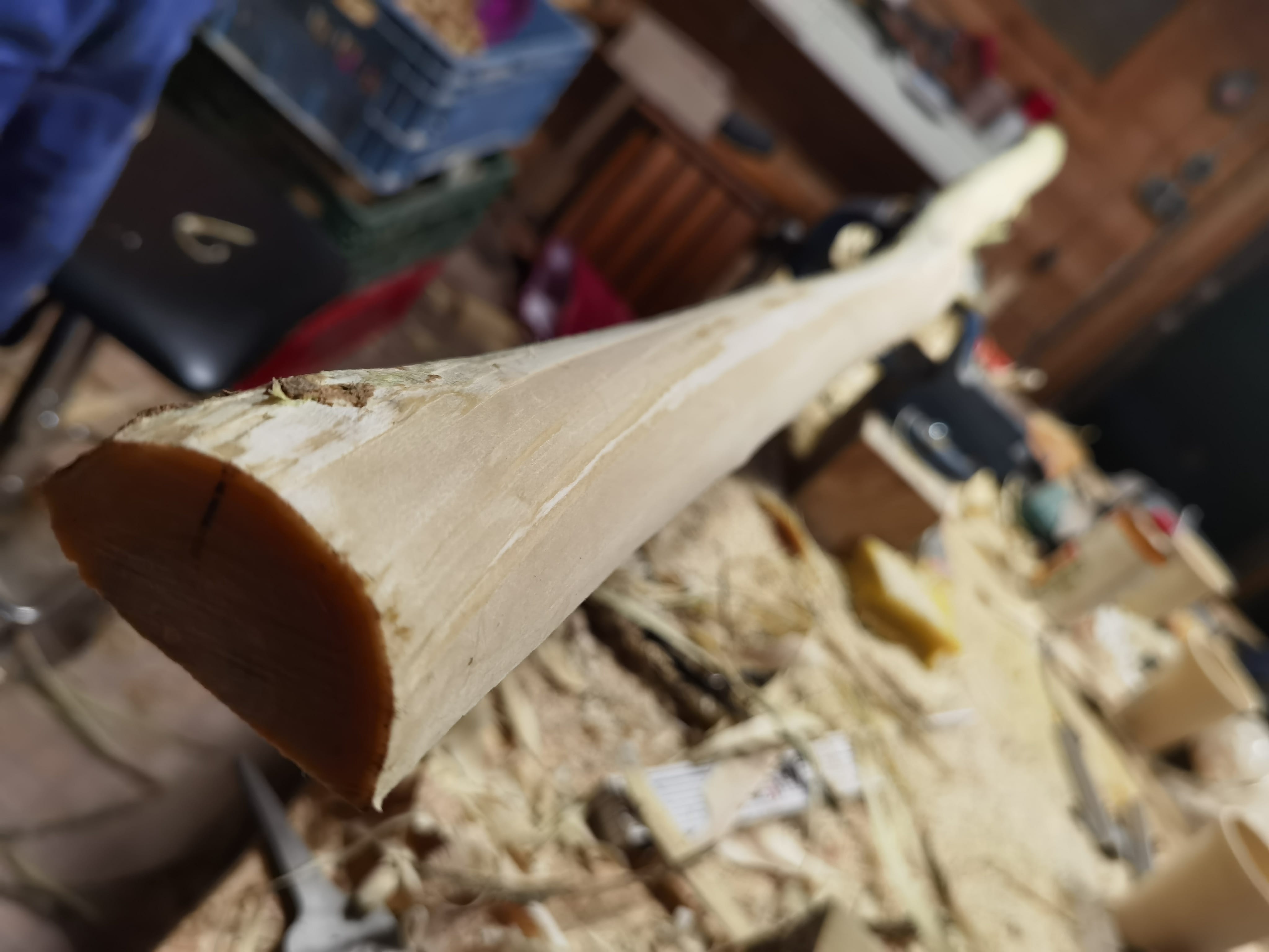

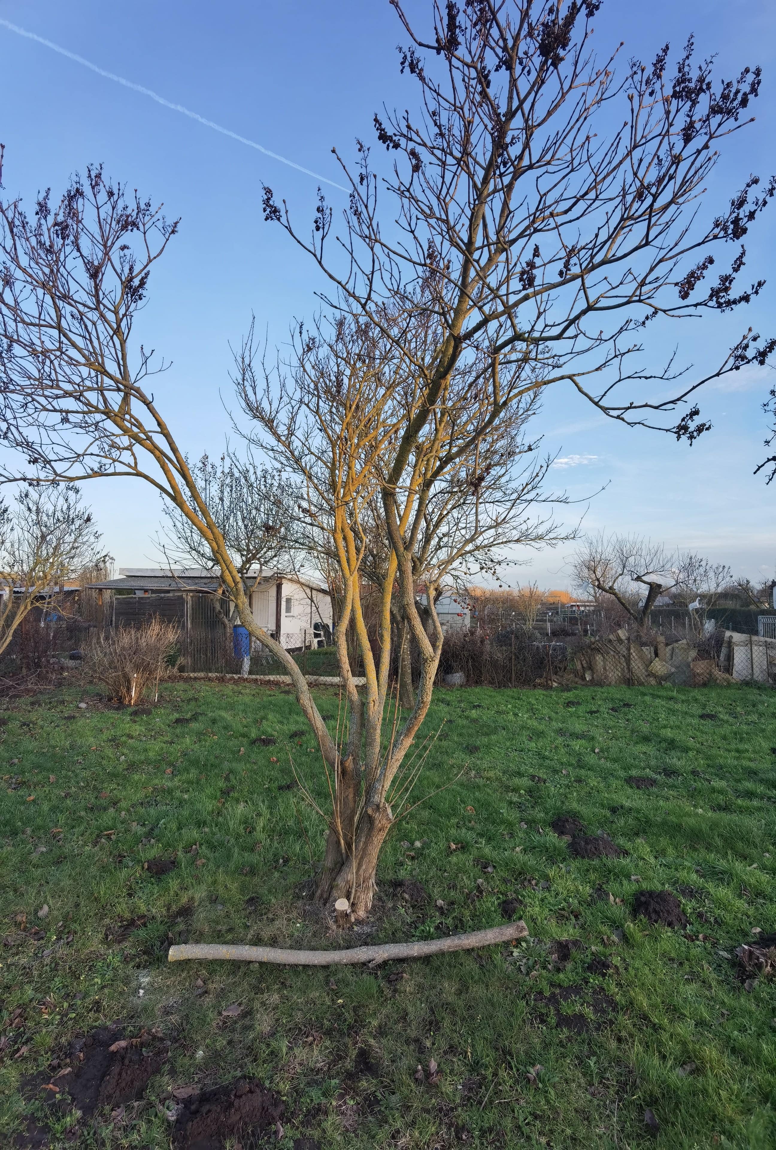

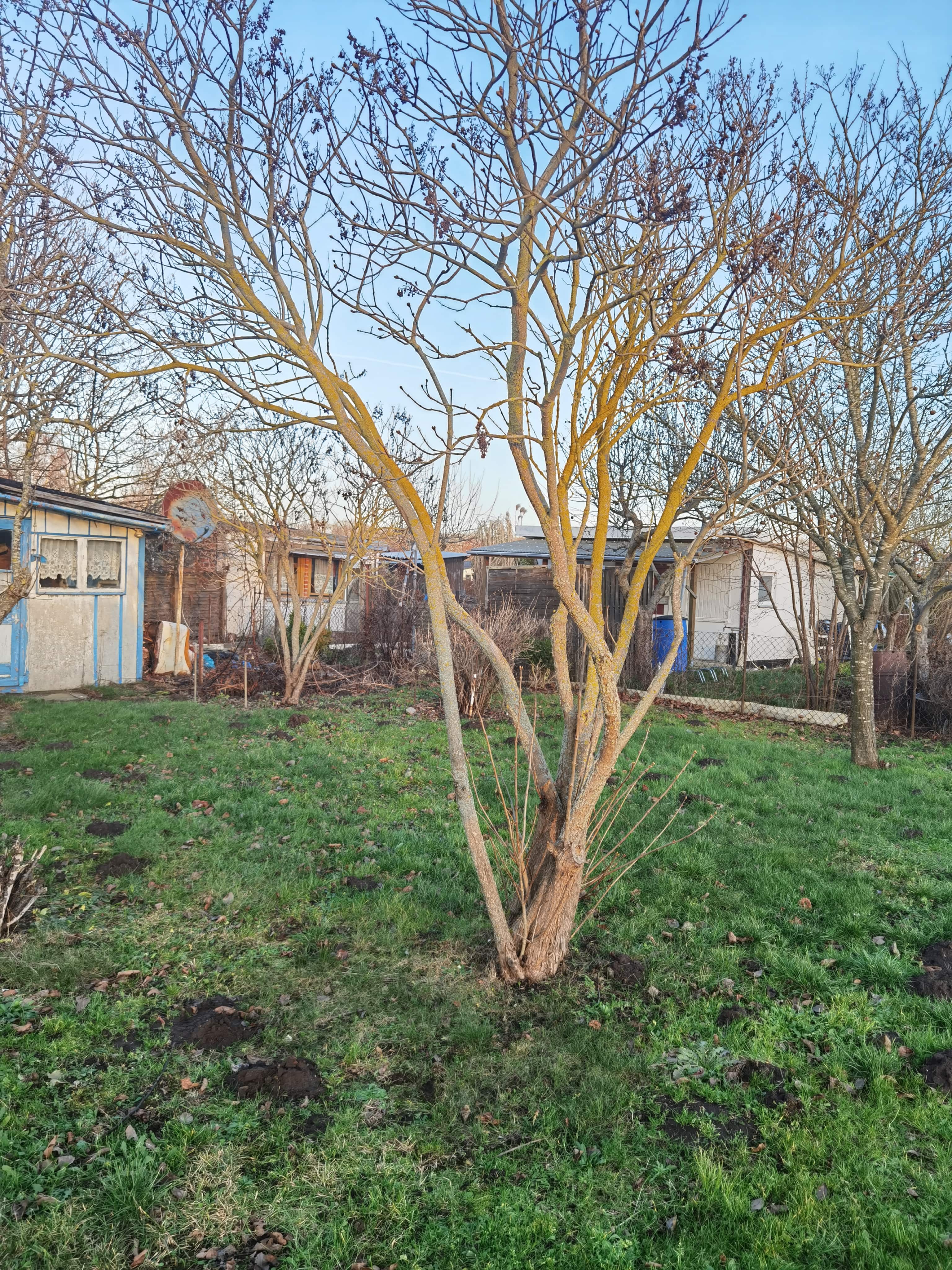

Fangen wir mal am 1. Januar an. Ich denke an den Bildern ist gut der Fliederbusch zu erkennen.

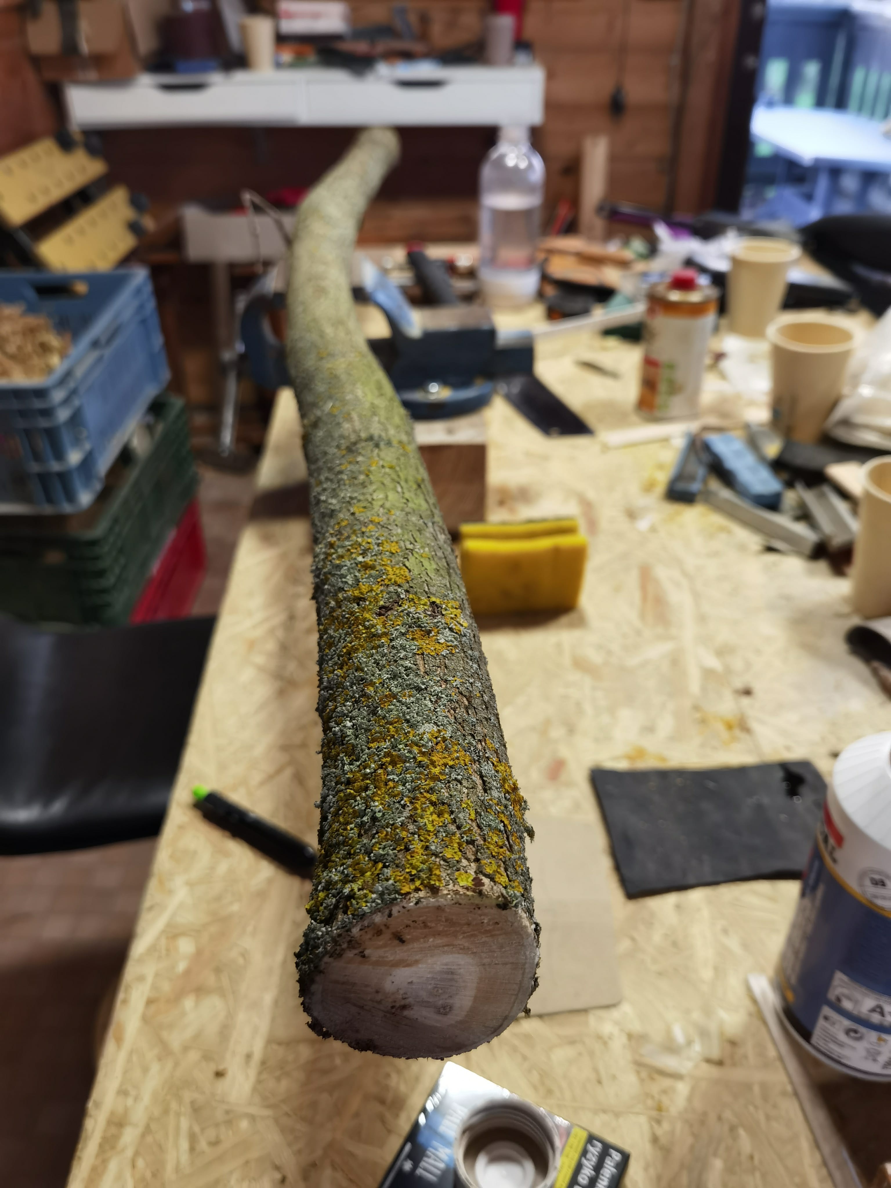

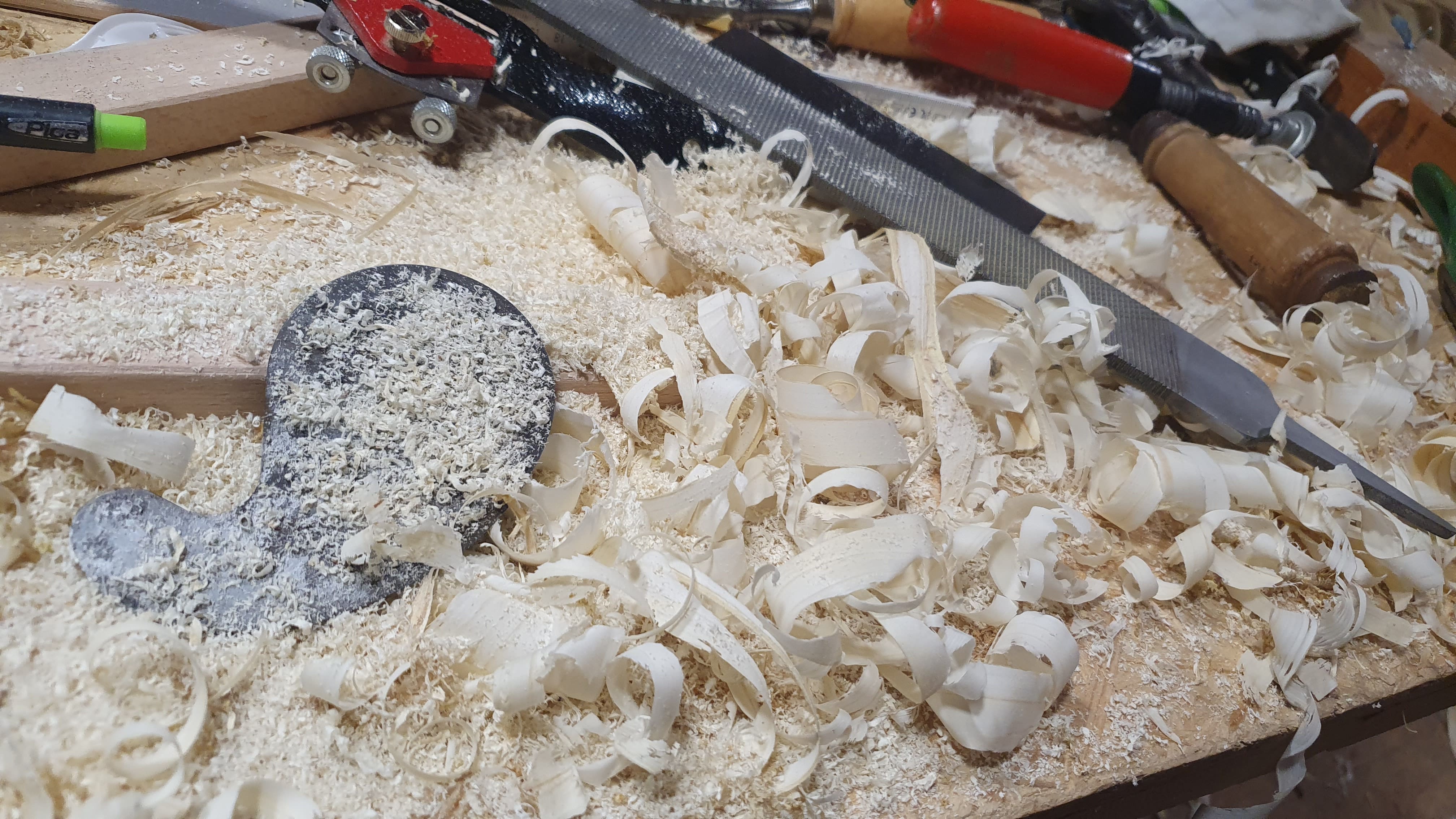

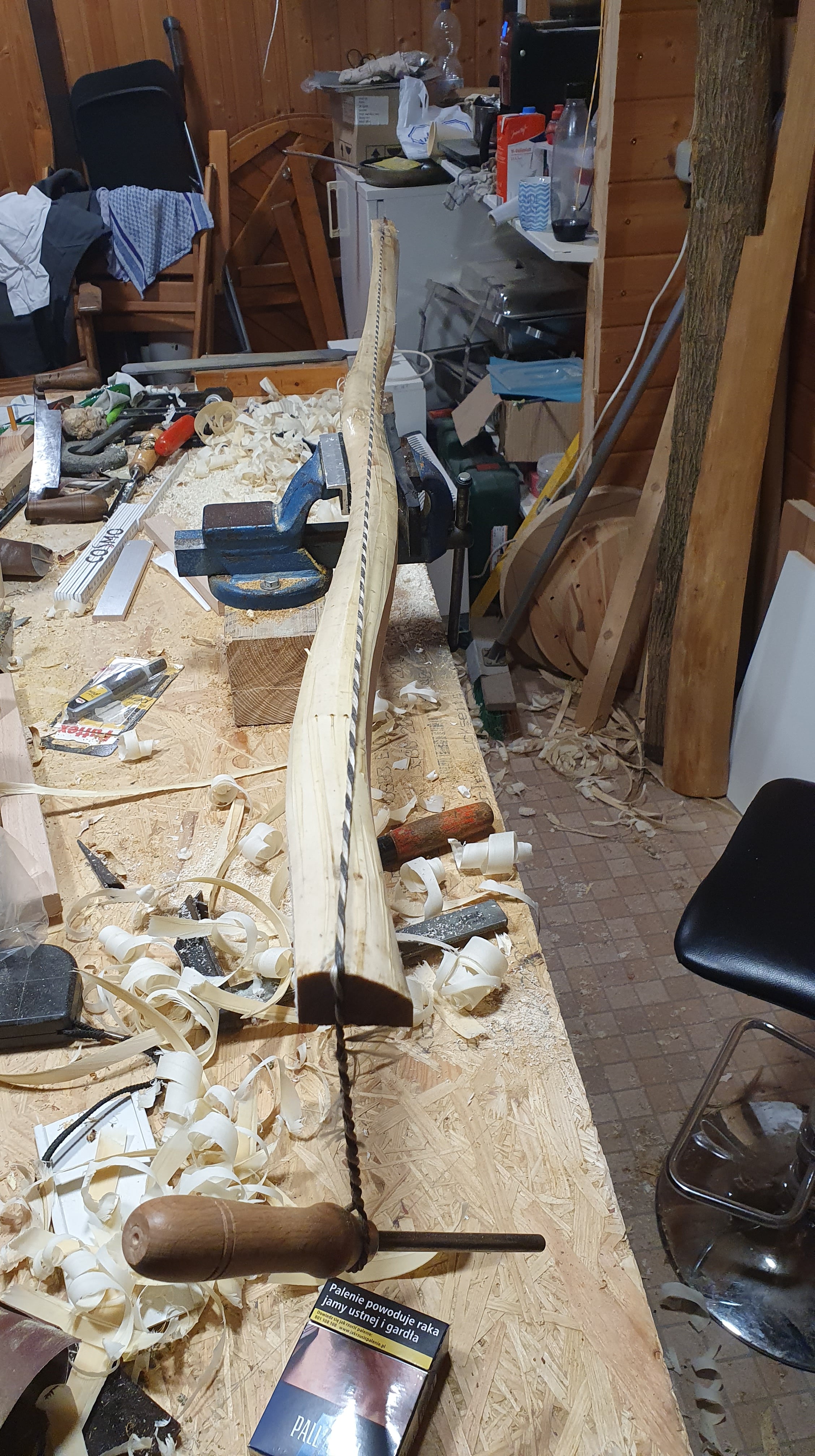

Danach ging es dann ab in die Werkstatt. Grob vermessen und in Form bringen sowie Rinde runter und versiegeln.
Das war es für Tag 1. Ich habe ihn gute 2 Wochen trocknen lassen. Verwendetes Werkzeug...Ziehmesser und Maßband...Leim

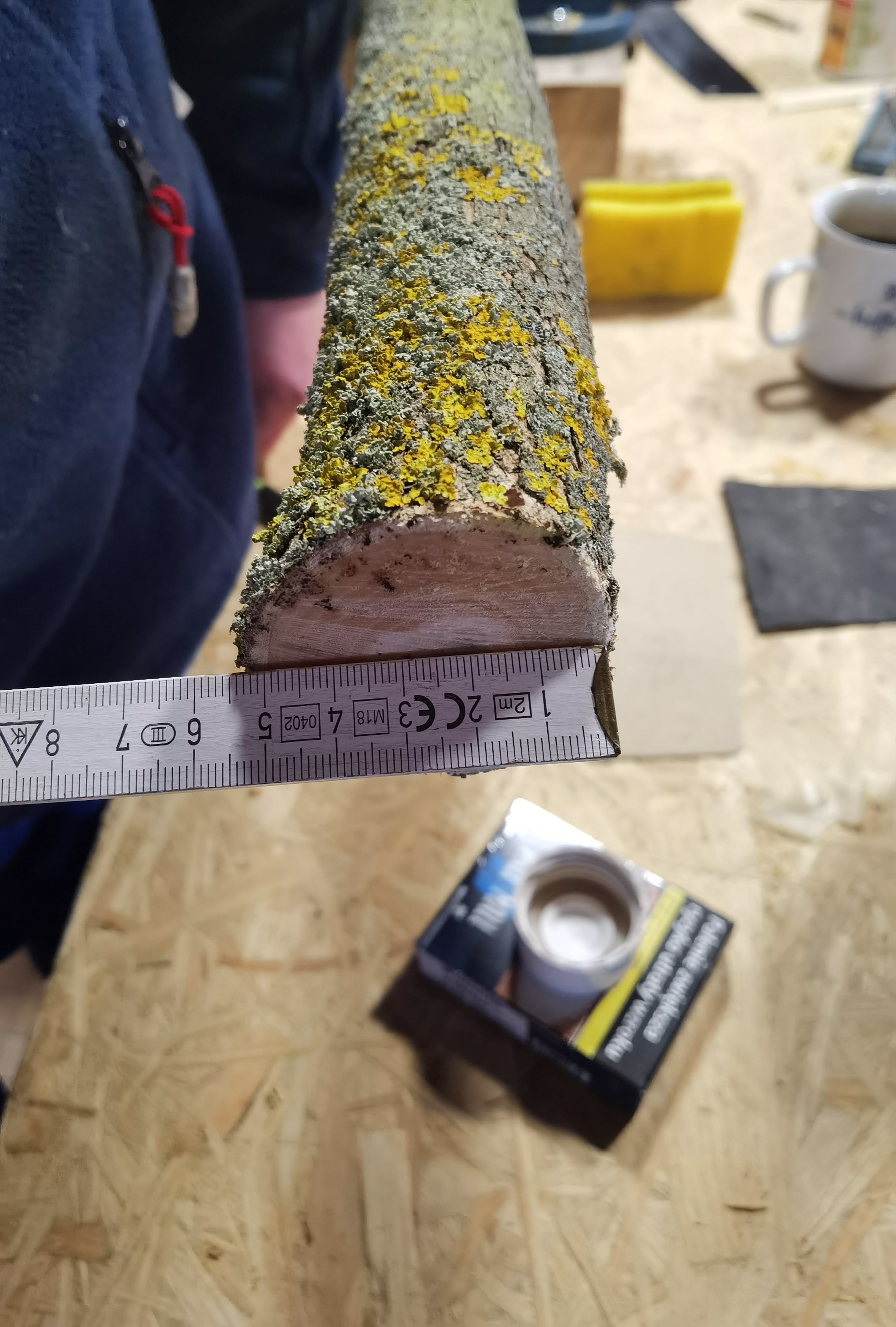

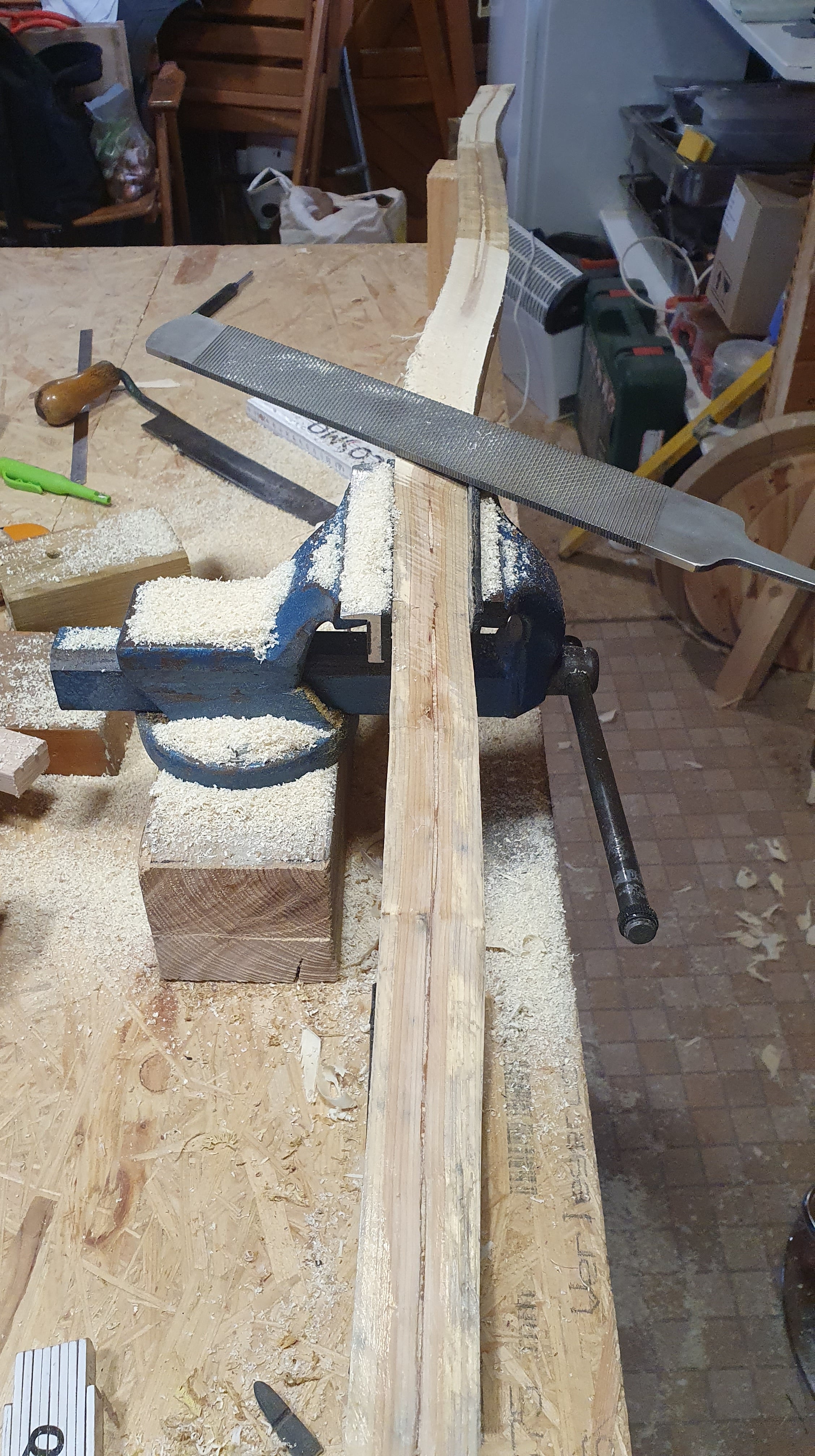

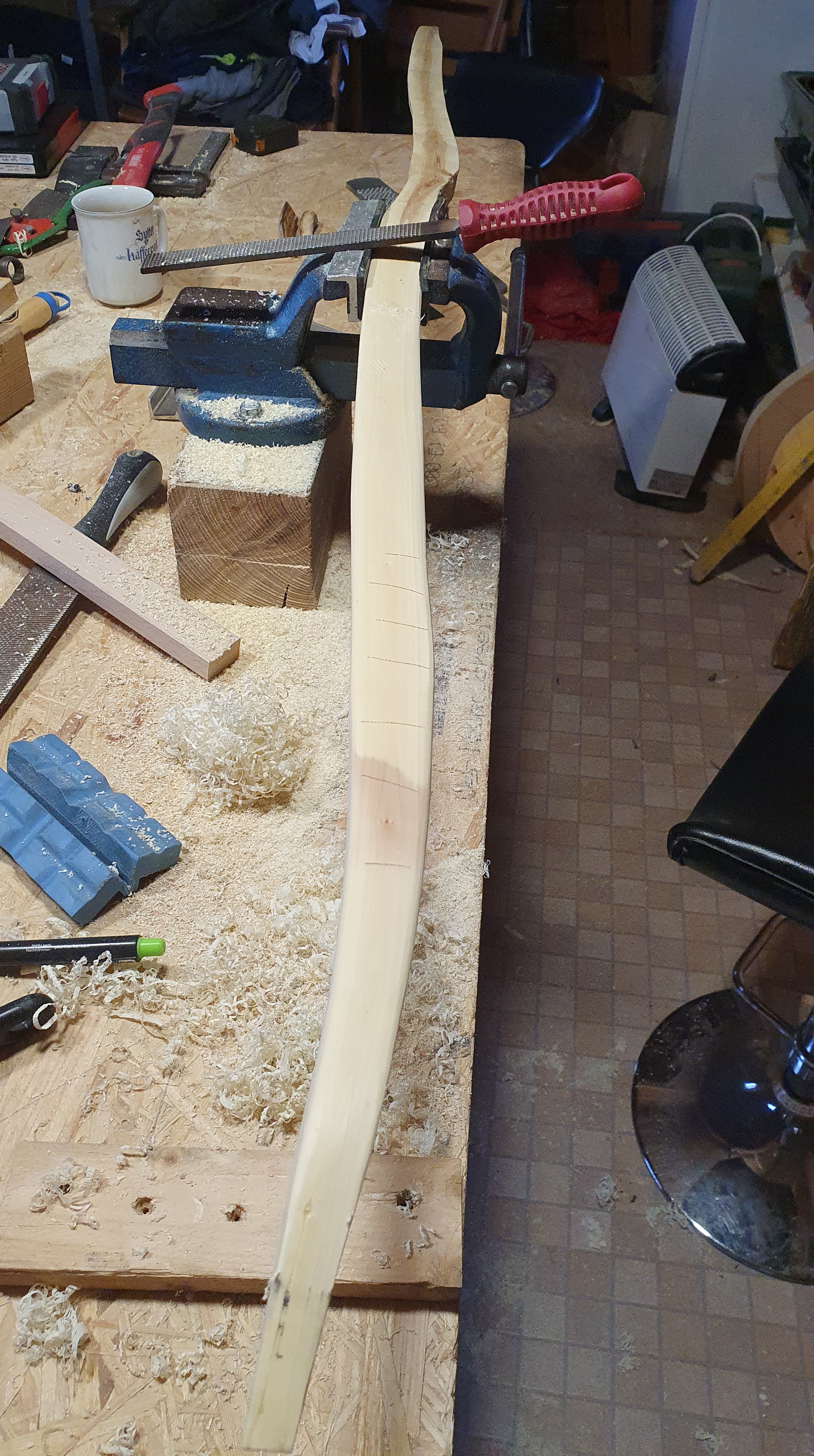

1 Woche später wurde dann mal geschaut wie es ihm geht. So weit so gut. Er wurde noch weiter in Form gebracht und auf Risse kontrolliert. Bisher toi toi toi. Auch der Sehnenverlauf sah ziemlich gut aus. Hier kam dann die grobe Raspel zum Einsatz.

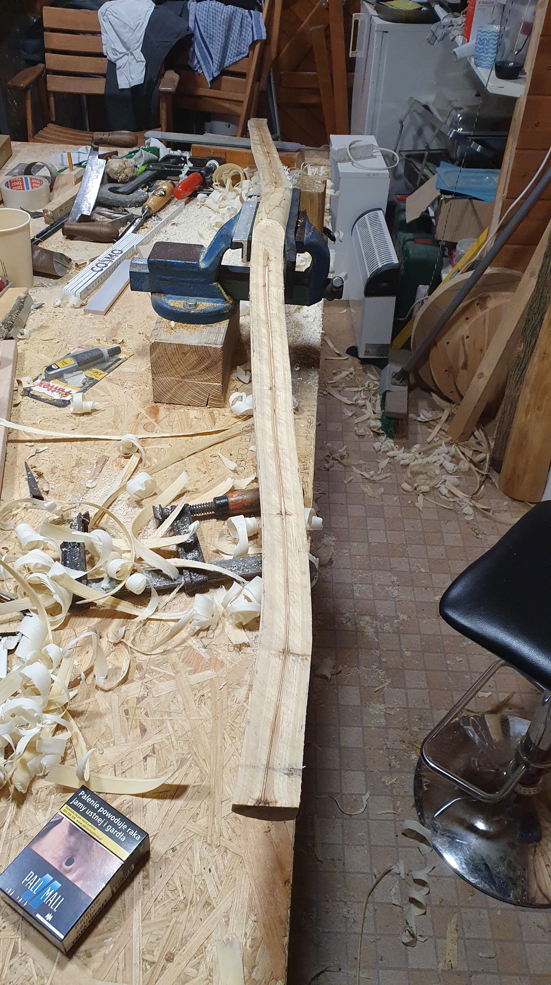

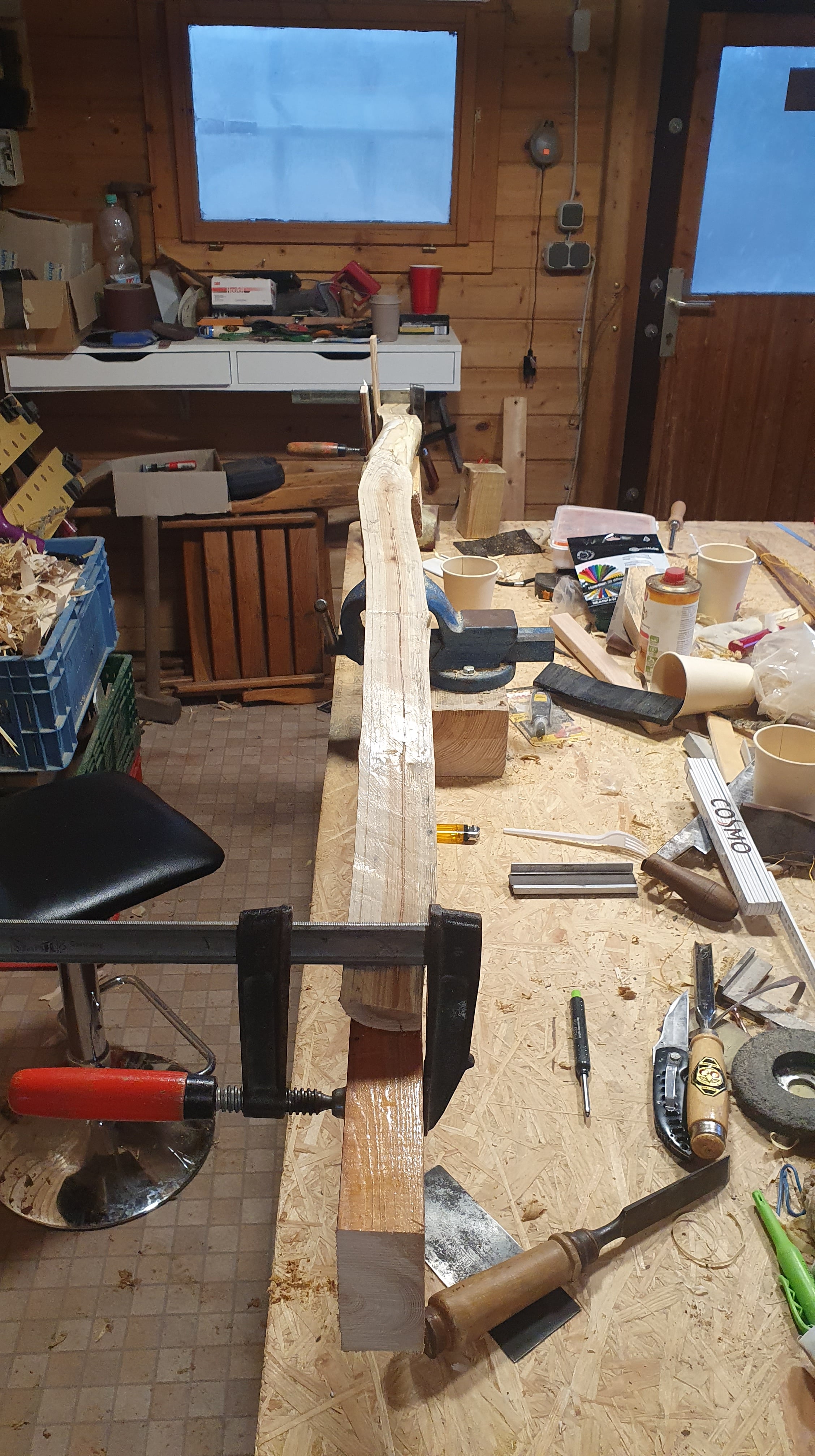

Wiederum 1 Woche später^^

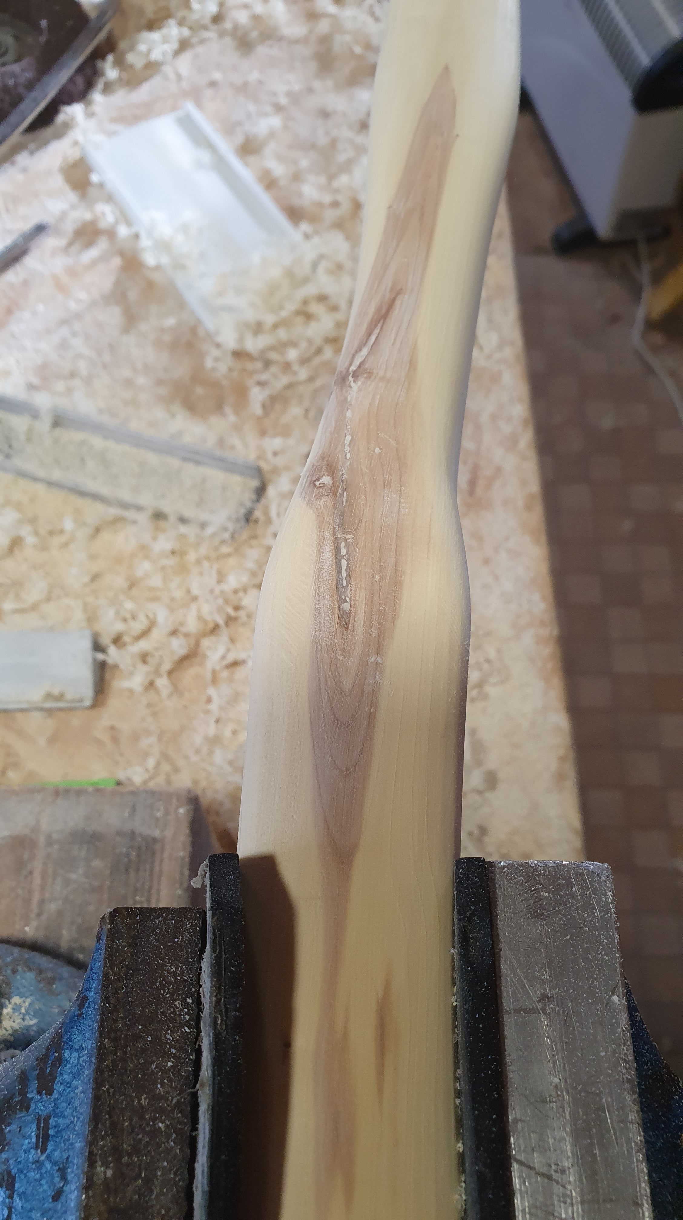

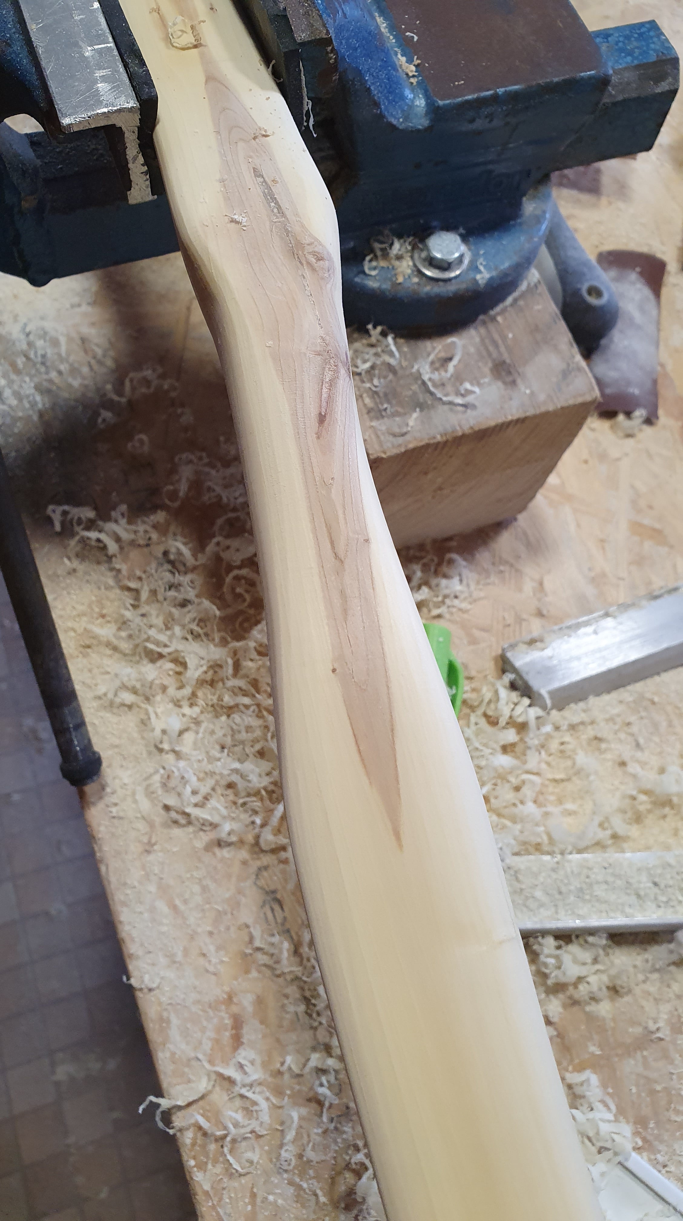

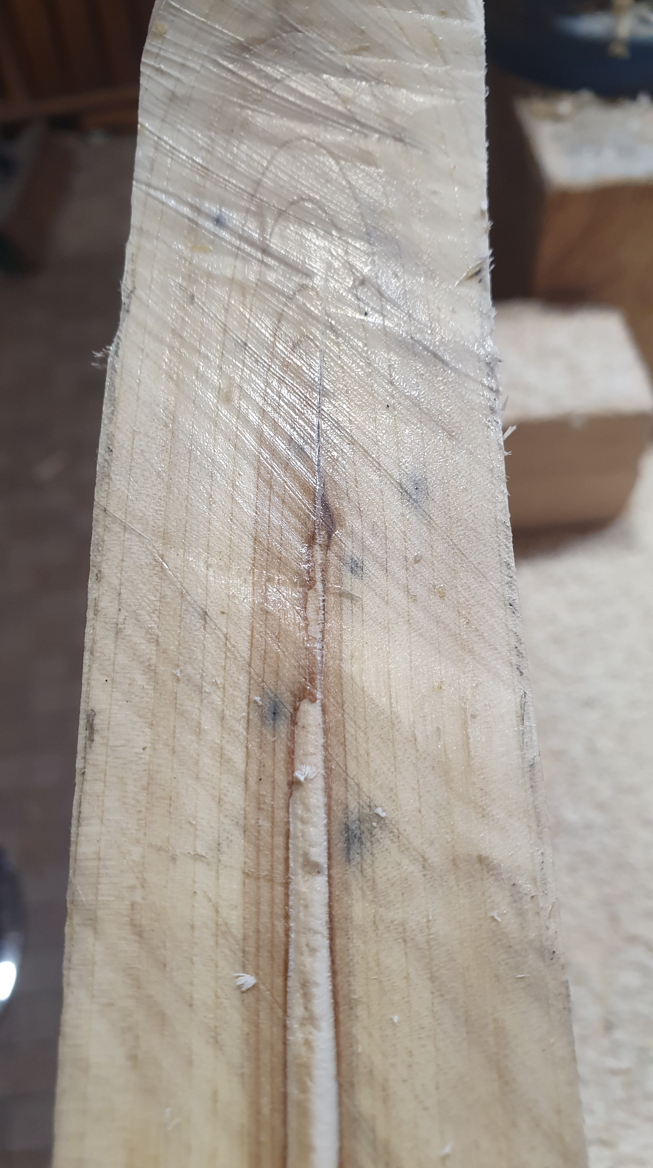

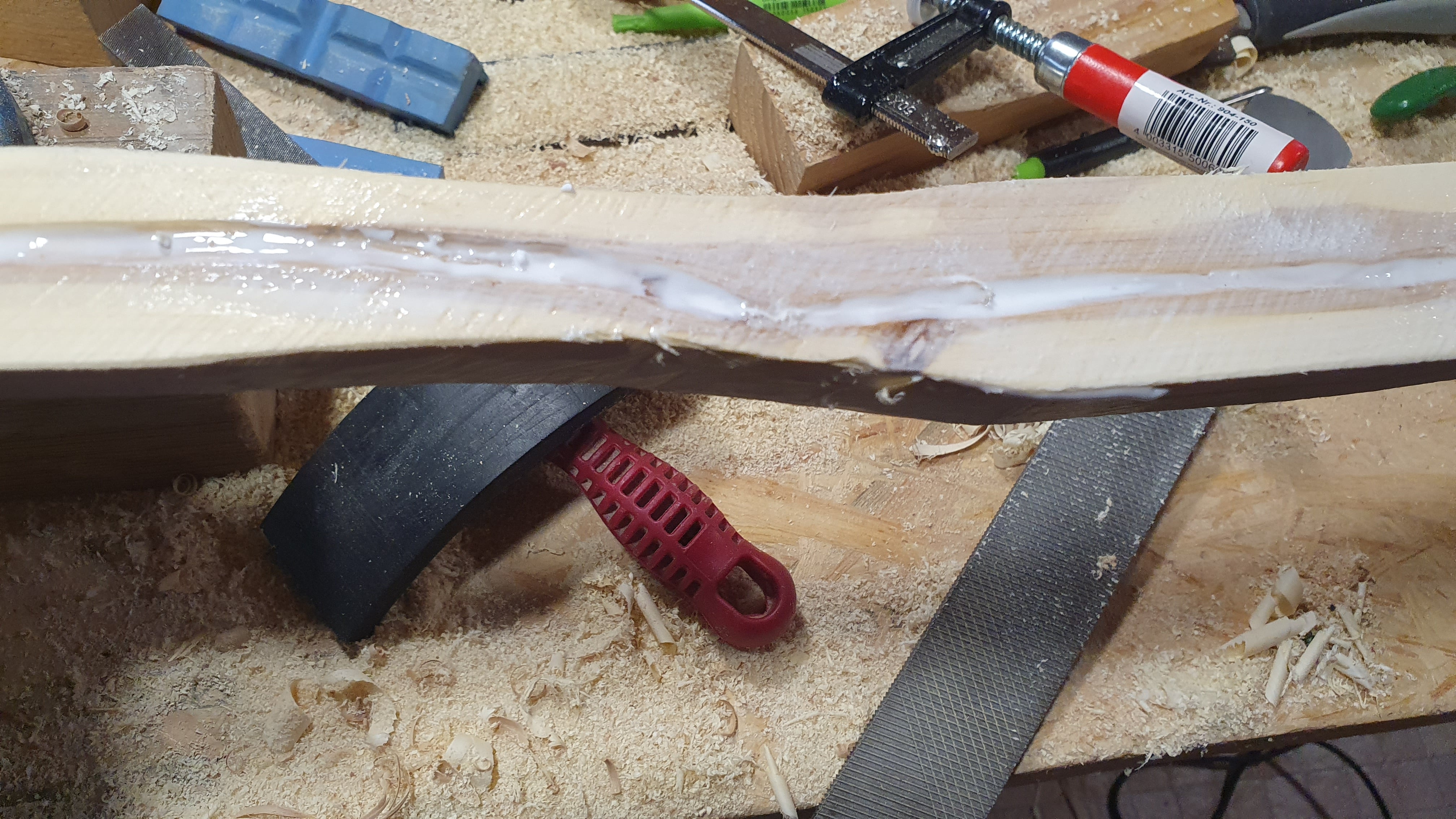

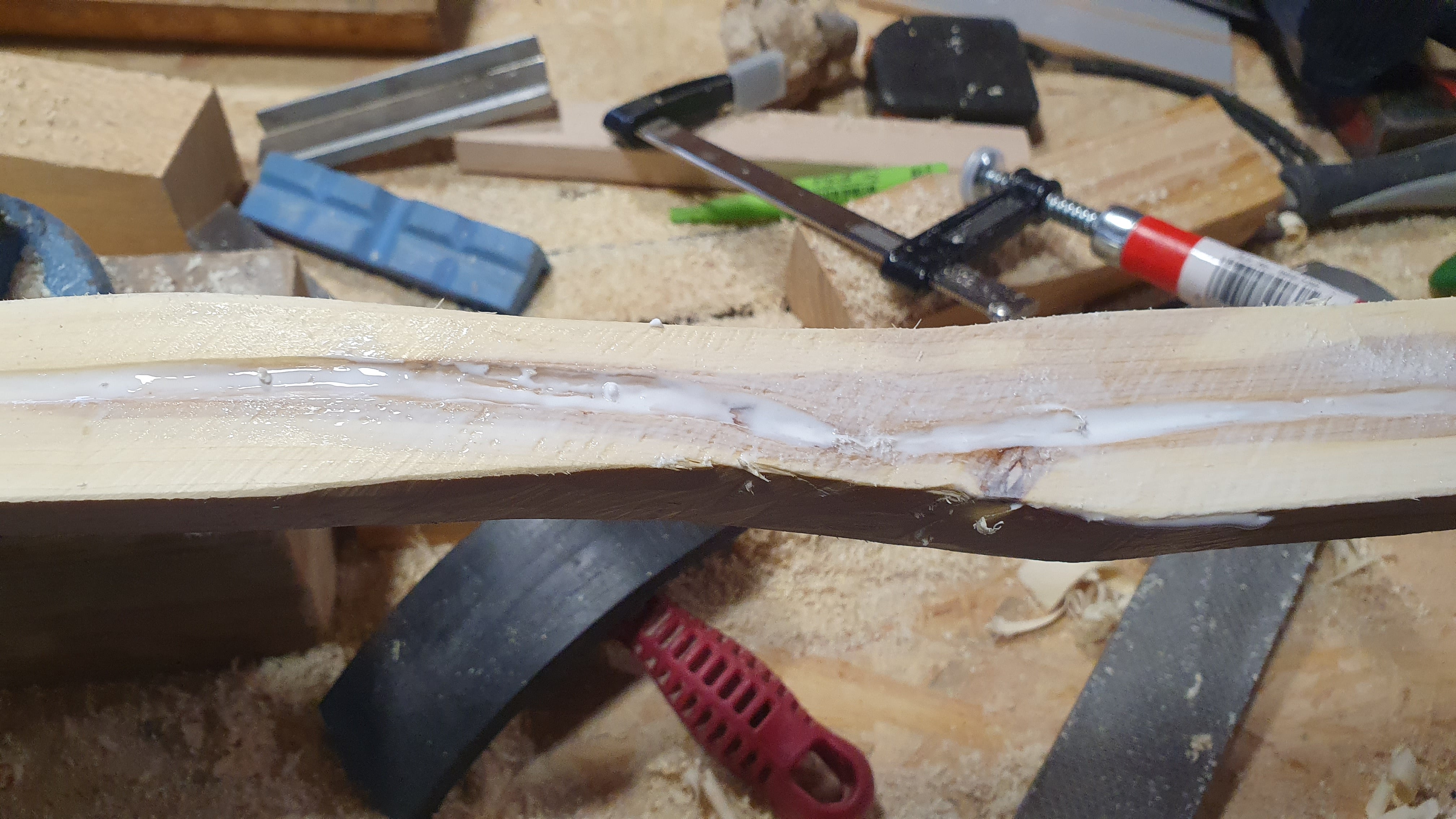

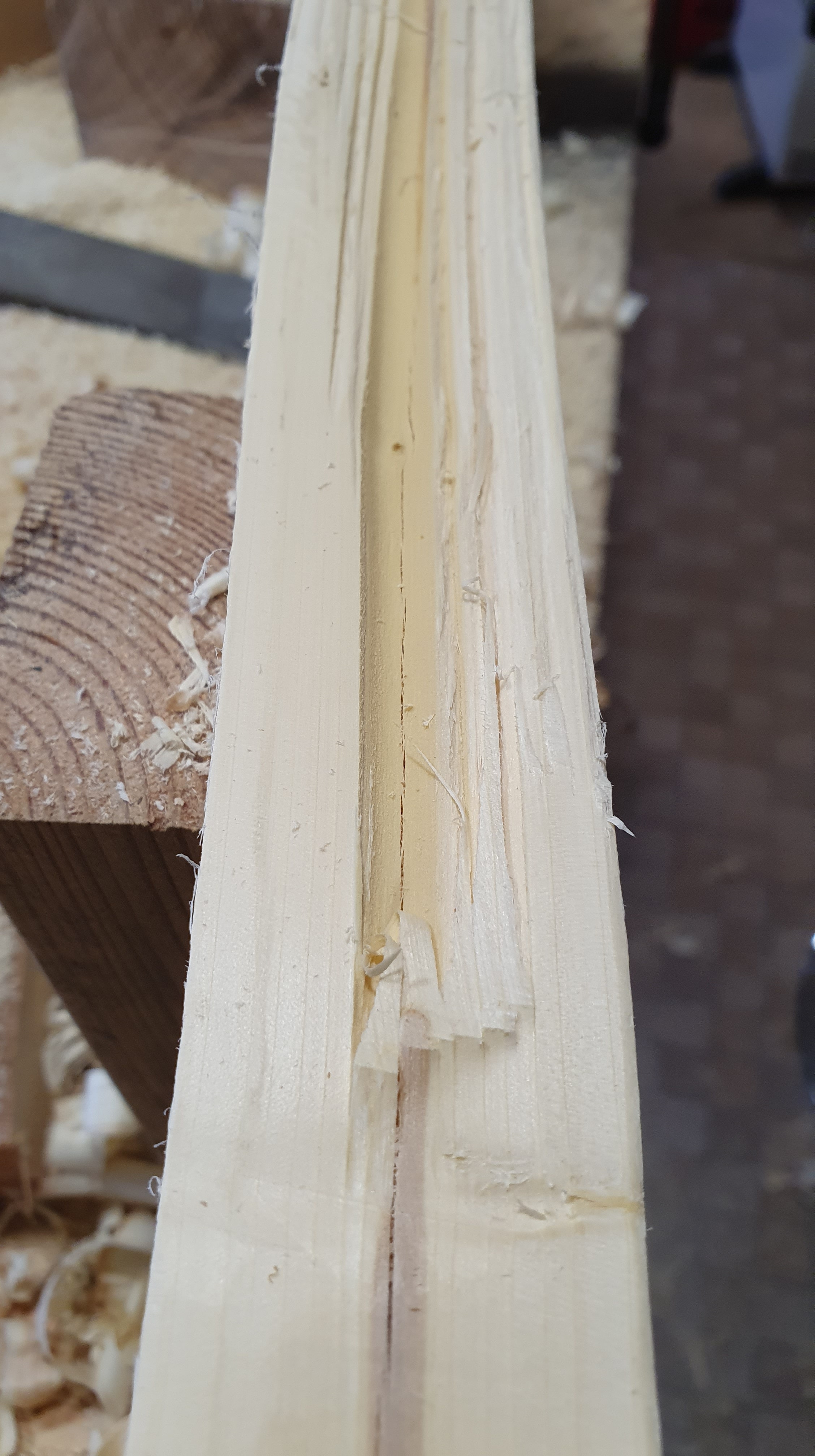

Das spannendste bei diesem Bogen war ehrlich gesagt die Rissfreudigkeit. Der andere Flieder den ich gebaut habe war ja schon trocken als ich ihn bekam. Völlig neue Erfahrung für mich.
Hatte hier echt bammel, dass ich ihn versaue und habe dann versucht mit Leim entgegen zu wirken

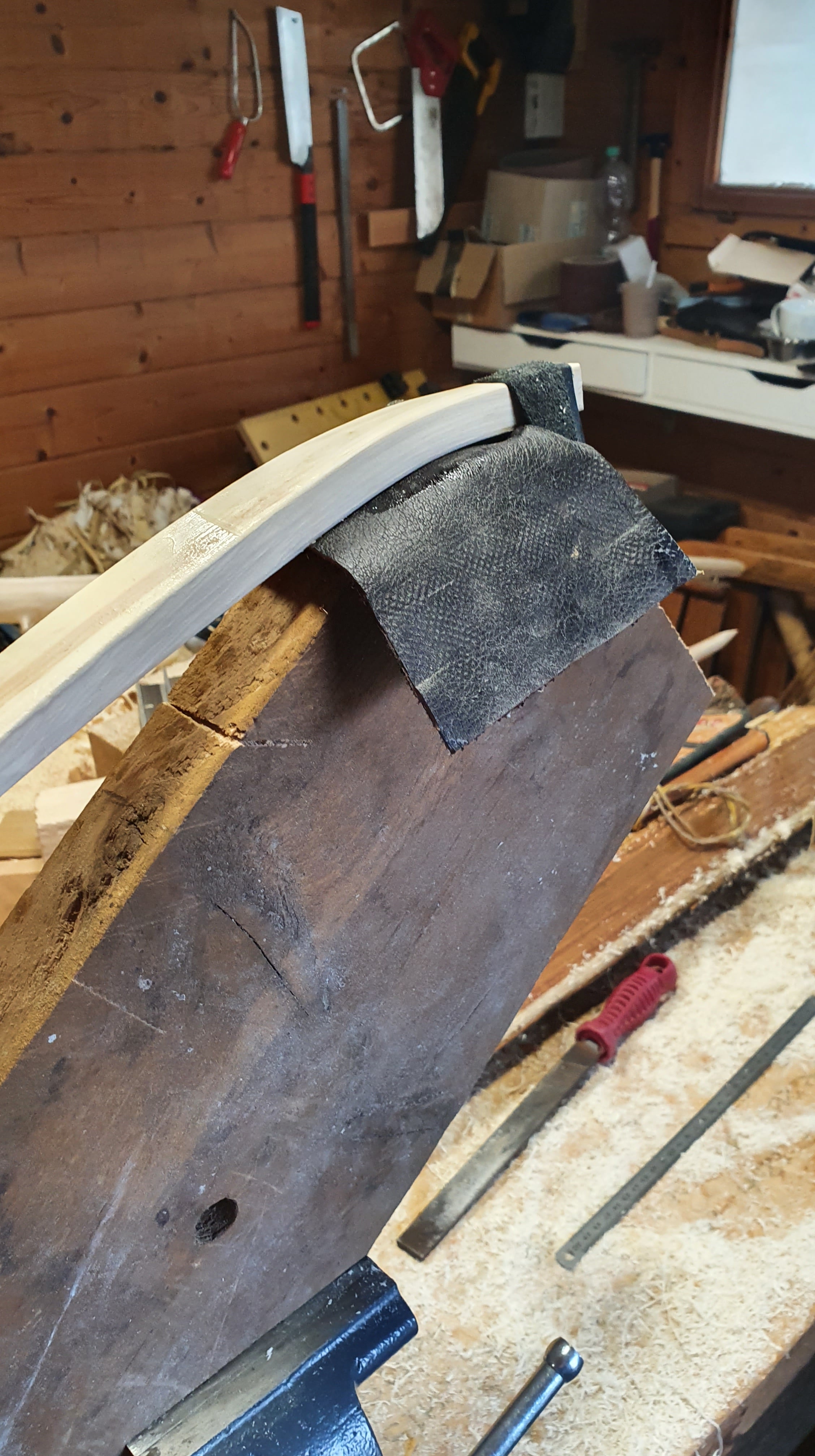

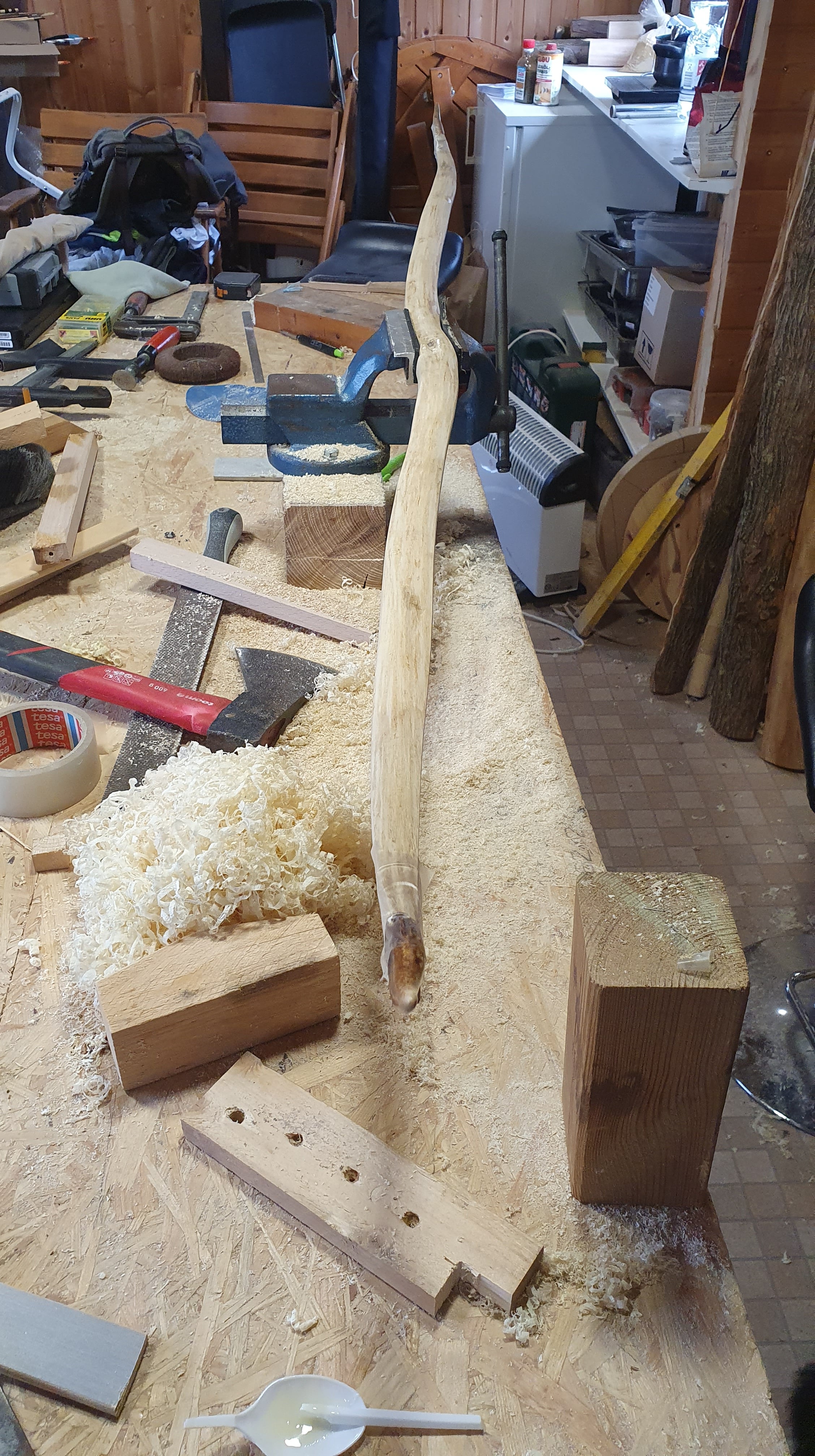

Bei dem kurzen Ast (1,50m) dachte ich mir, dass man ihn ja auch flippen könnte. Also kochtopf an und los gehts.
Hat übrigens super geklappt. Die leichte Verdrehung könnte ich dann ganz einfach rausföhnen. Weiter geht es mit Form.
Biegt sich auch schon ein bisschen. Bis hierhin war ich dann auch recht zufrieden und erleichtert, dass er nicht total aufgeplatzt ist. Danach sah es nämlich erst aus.

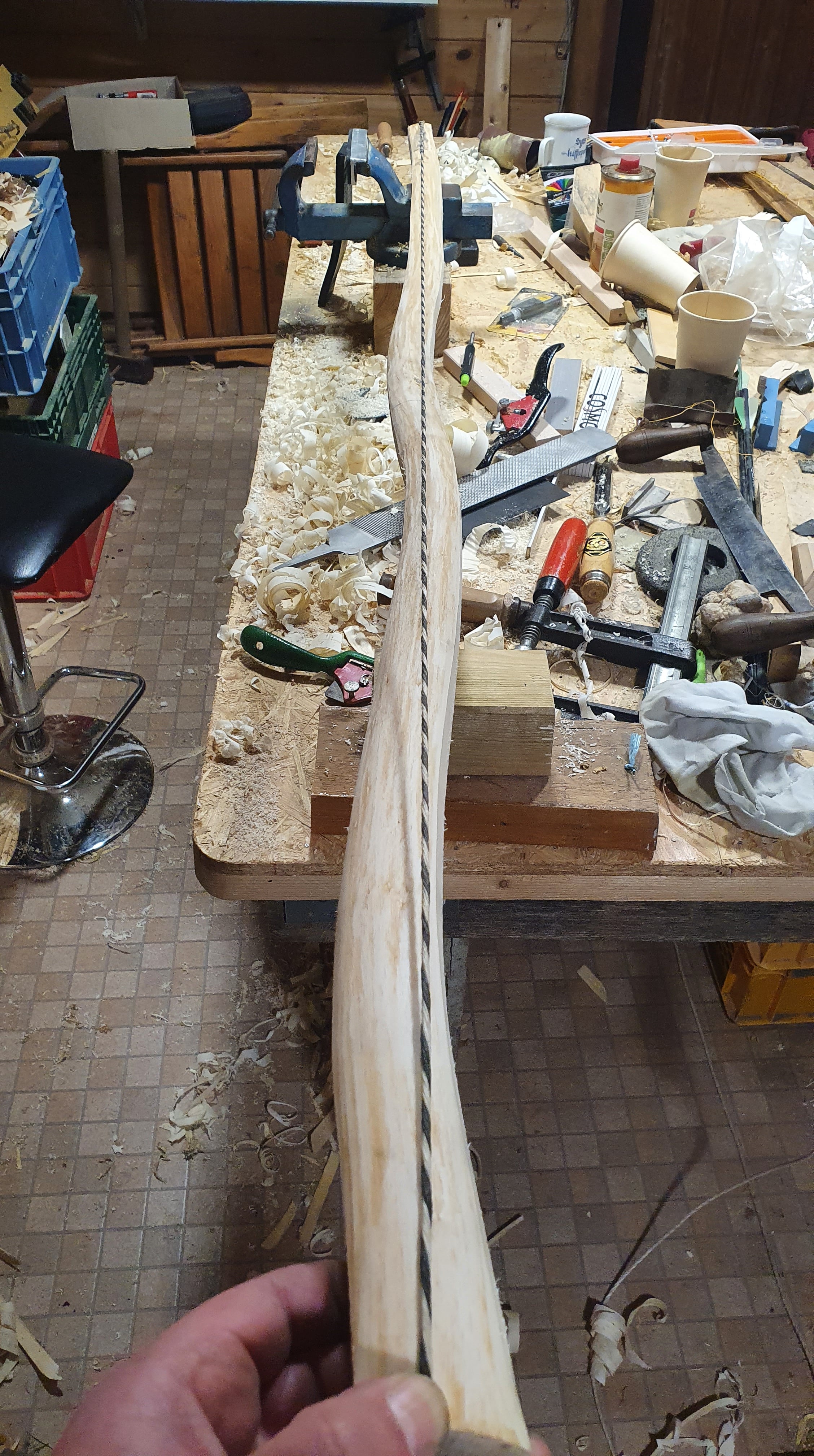

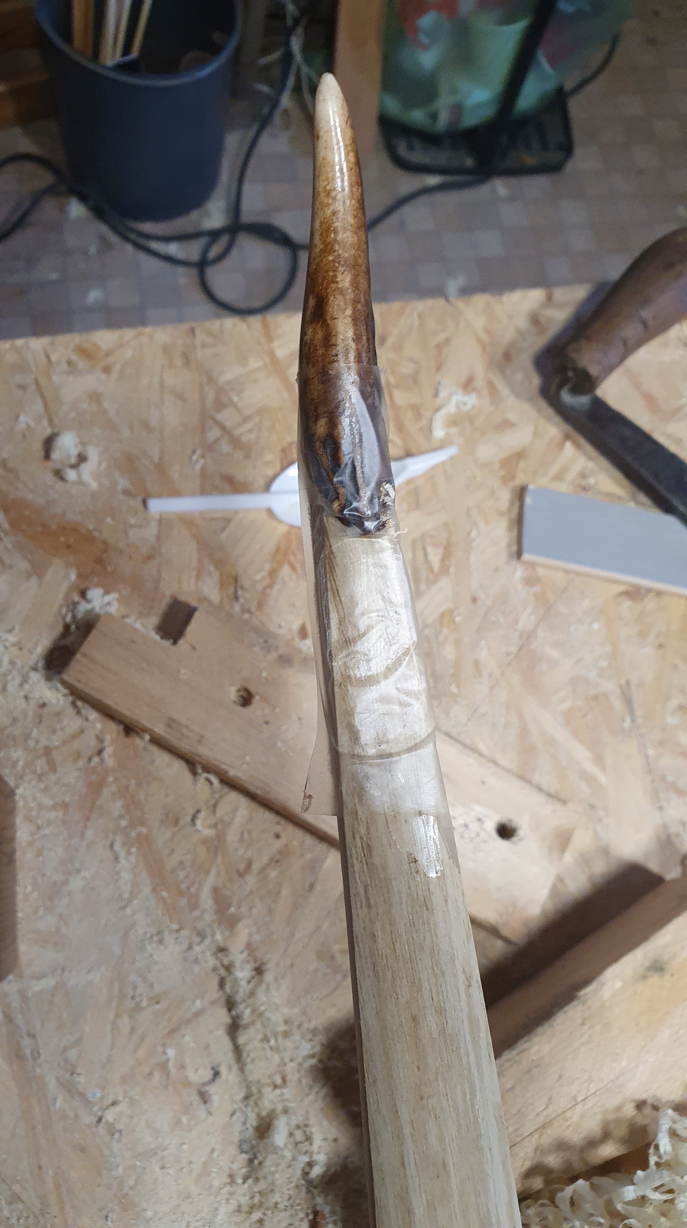

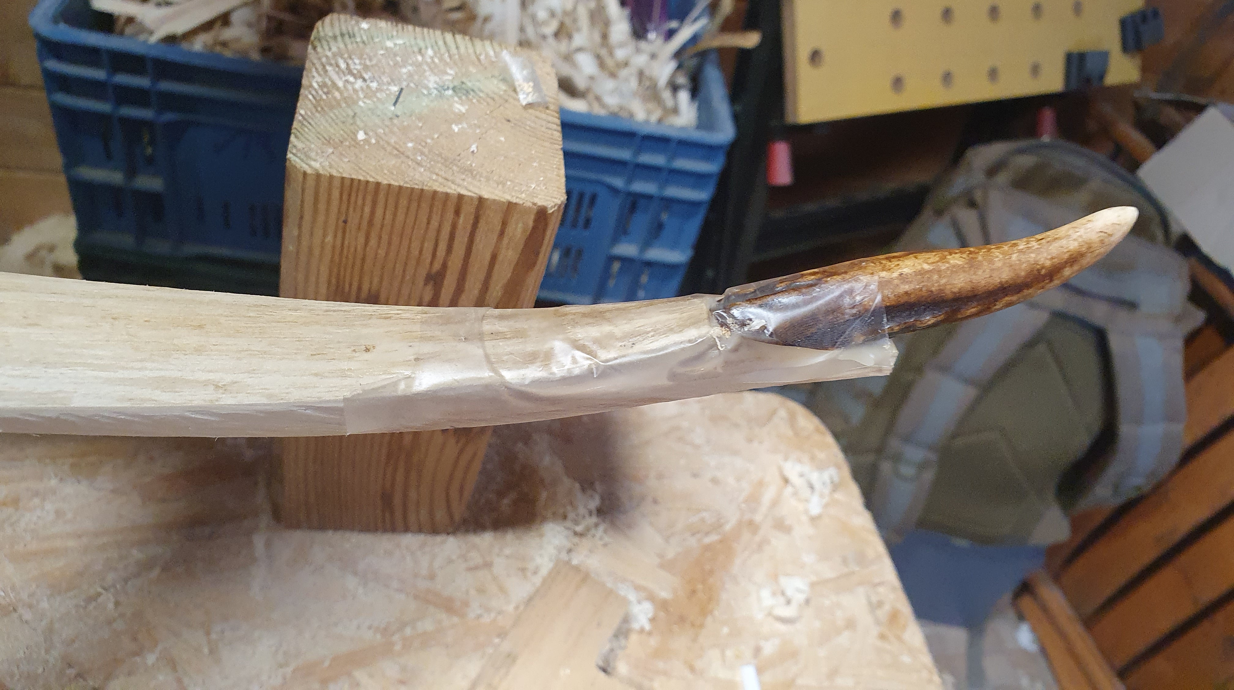

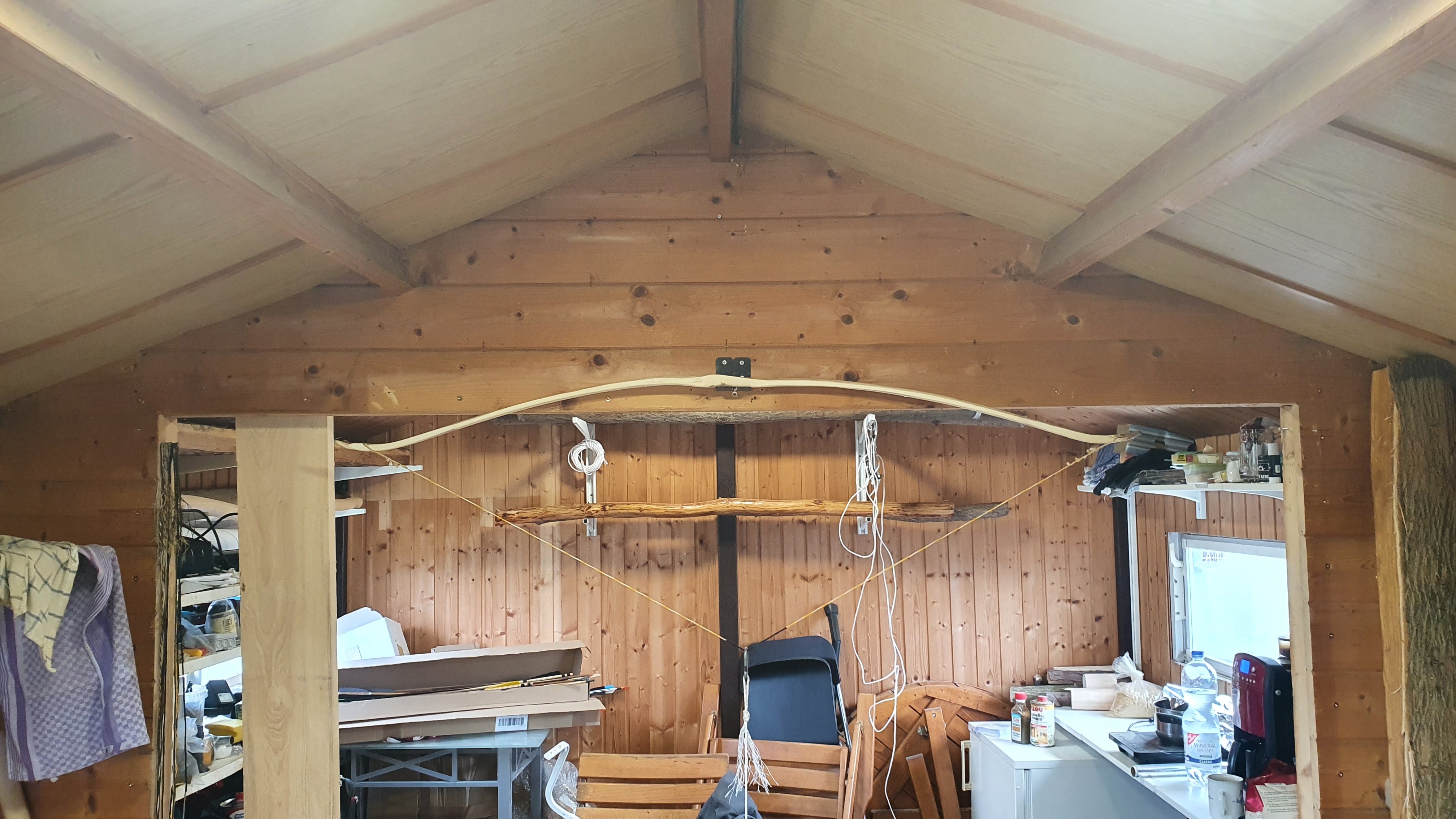

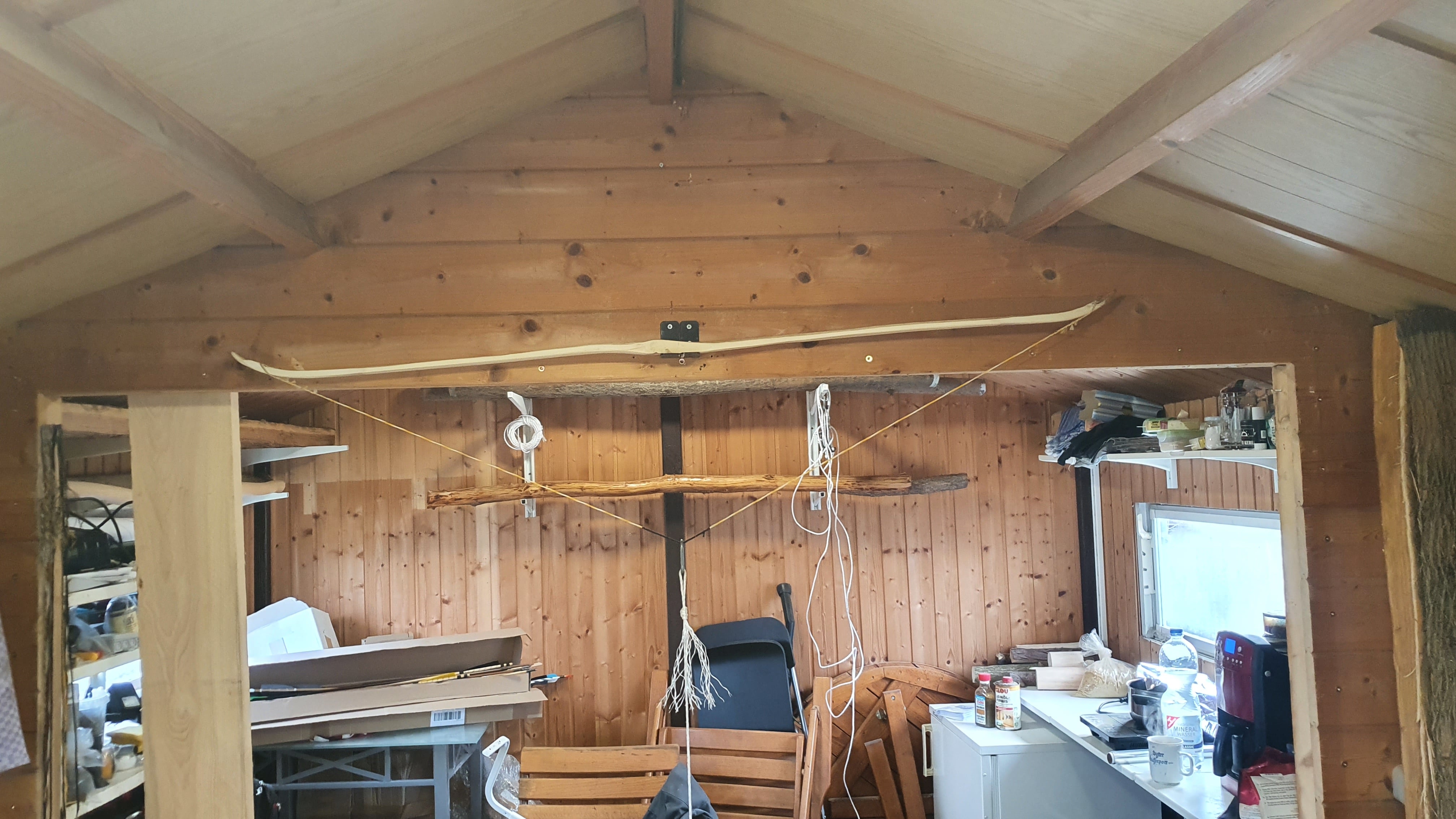

Und weiter geht es. Bevor der auf den Tillerbaum darf bekommt er erstmal Overlays. Dieses mal etwas anders aber mir gefällt es. Hier sieht man auch ganz gut wie snakey der kleine Flieder eigentlich ist

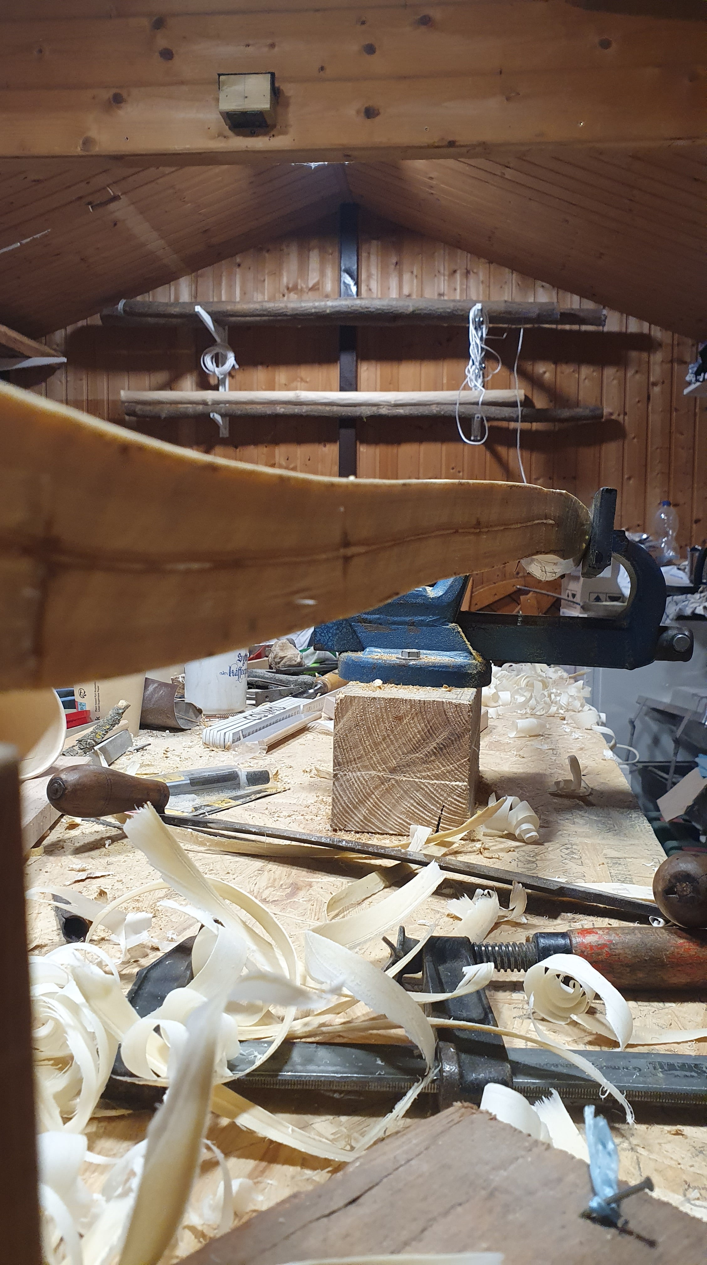

Das alles durfte dann 24 h trocknen und dann wurde angetillert^^
Gut zu sehen sind hier auch die leicht reflexen und deflexen Bereiche. Nicht ganz einfach weil er so schön snakey ist aber es hat Spaß gemacht
Hier noch 2 Fotos aus dem Griffbereich. Man kann hier noch gut sehen warum ich angst hatte, dass er es nicht schafft.
Der Griff ist durch die Risse dann auch so dünn geworden, dass er tatsächlich etwas mitbiegt.
Was ein hin und her

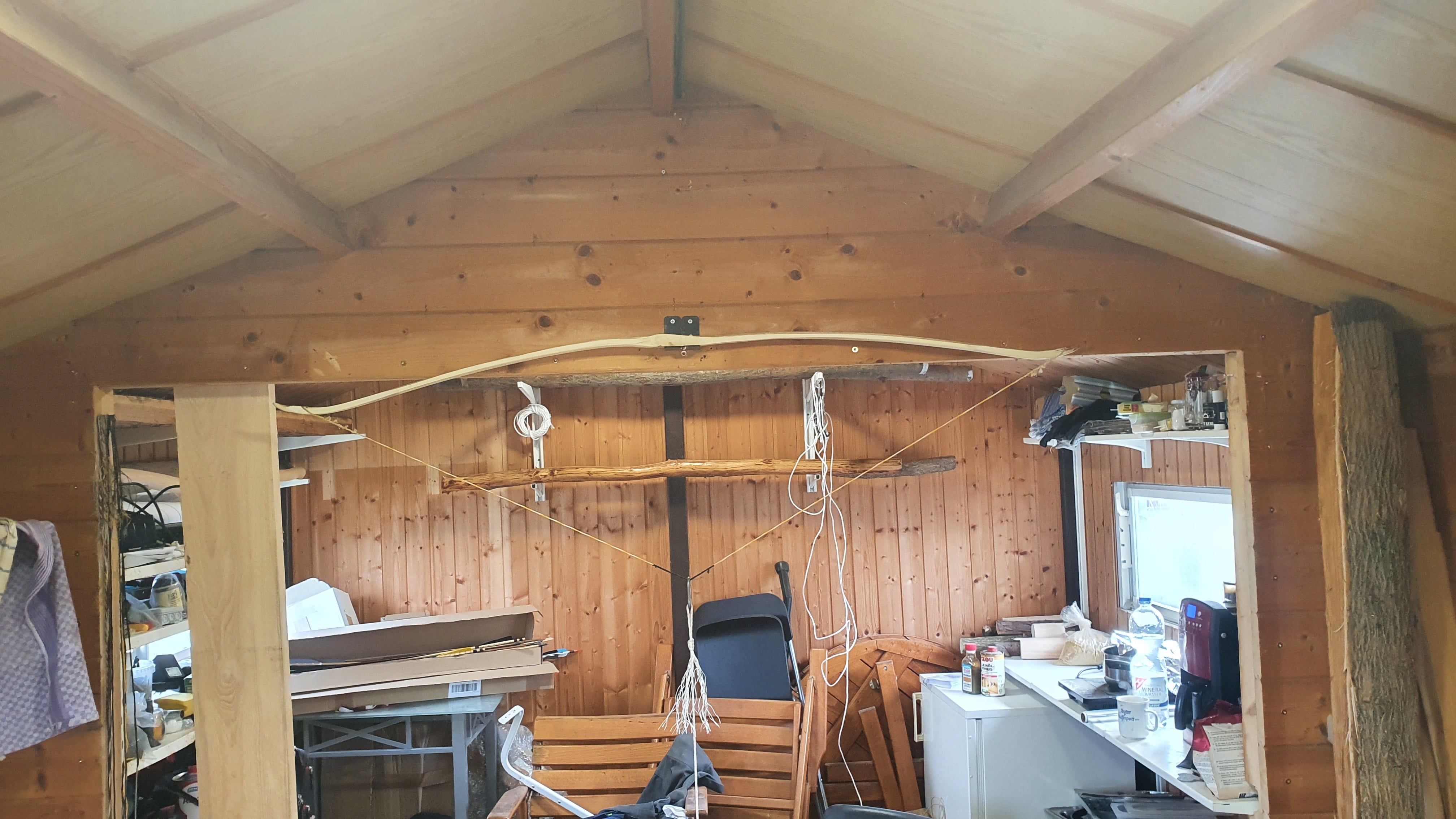

Bitte noch je eine Seitenansicht abgespannt und auf Standhöhe in die Präsi einfügen, wenn's machbar ist. Danke :)
