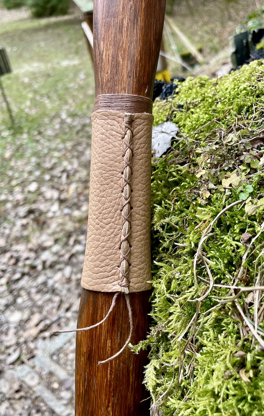

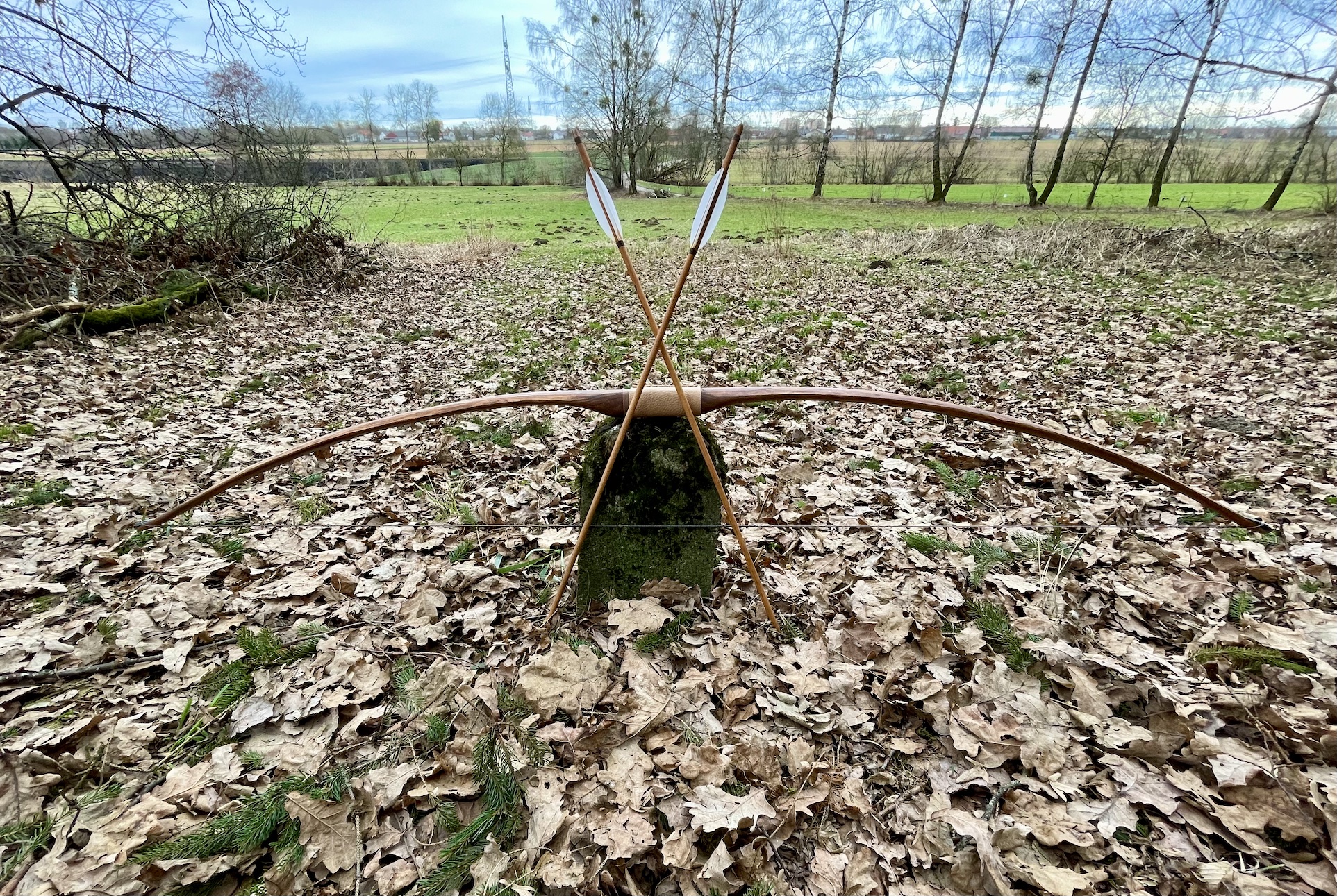

Re: PRÄSENTATIONEN Saplingbow 16, 2024

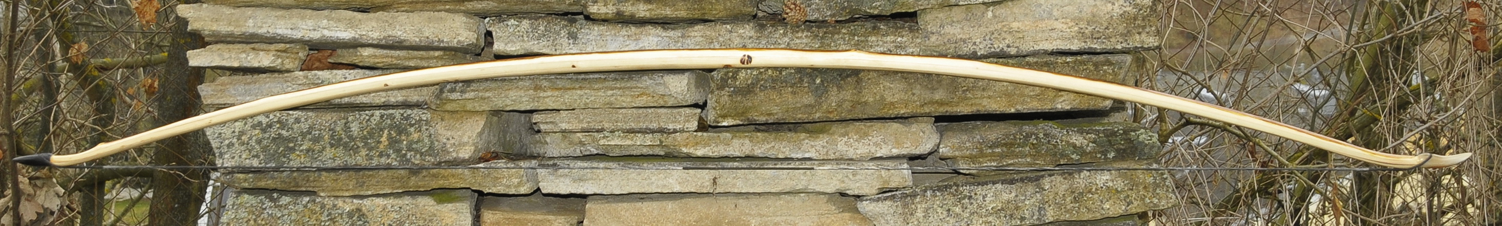

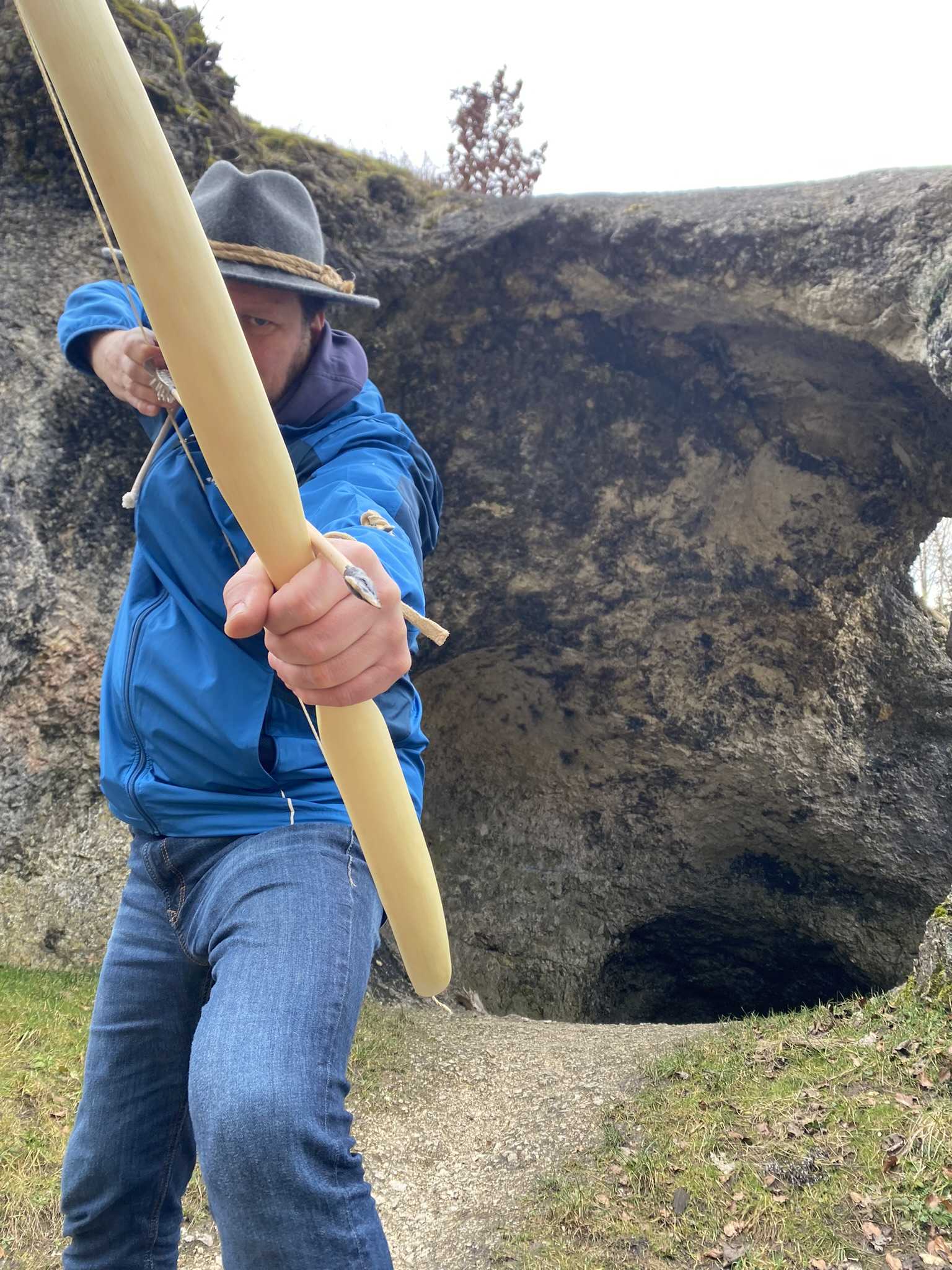

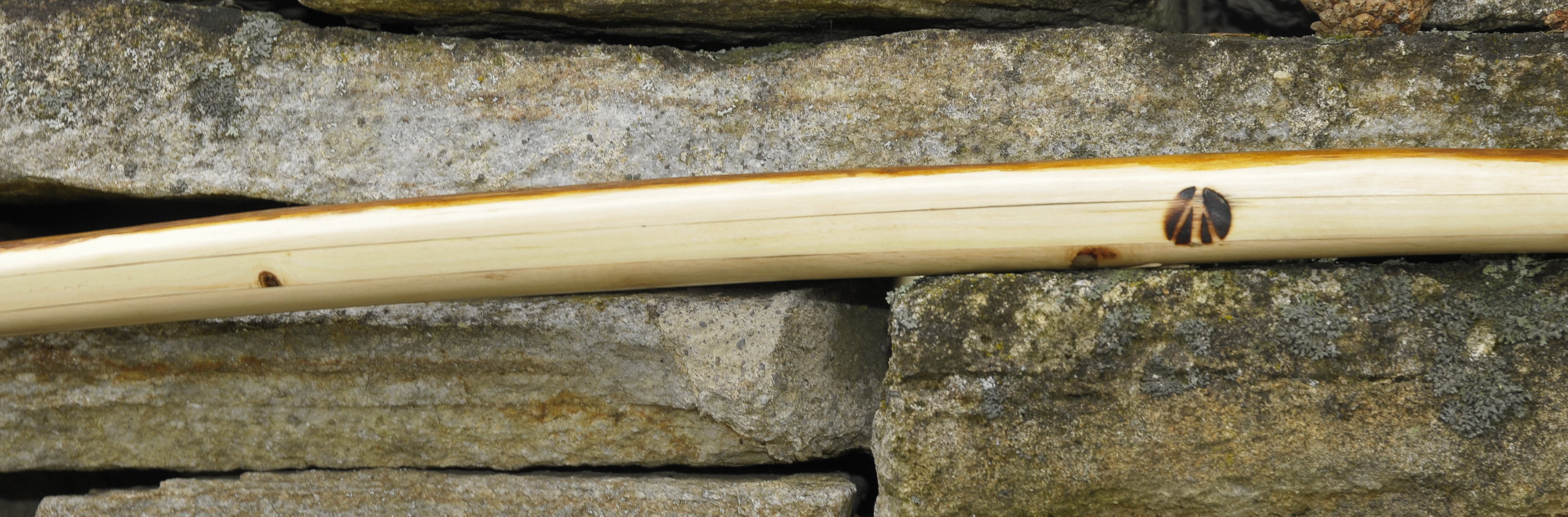

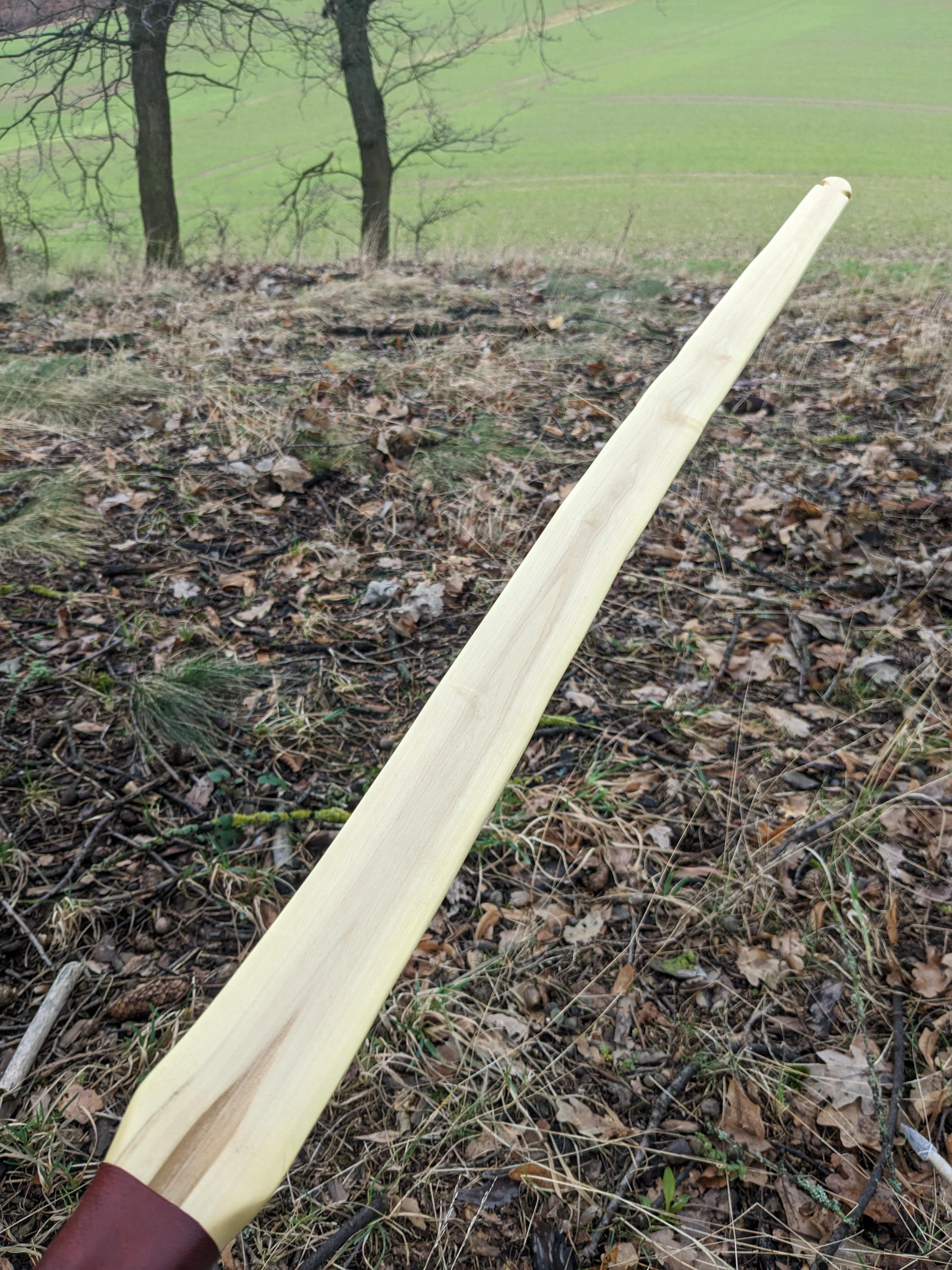

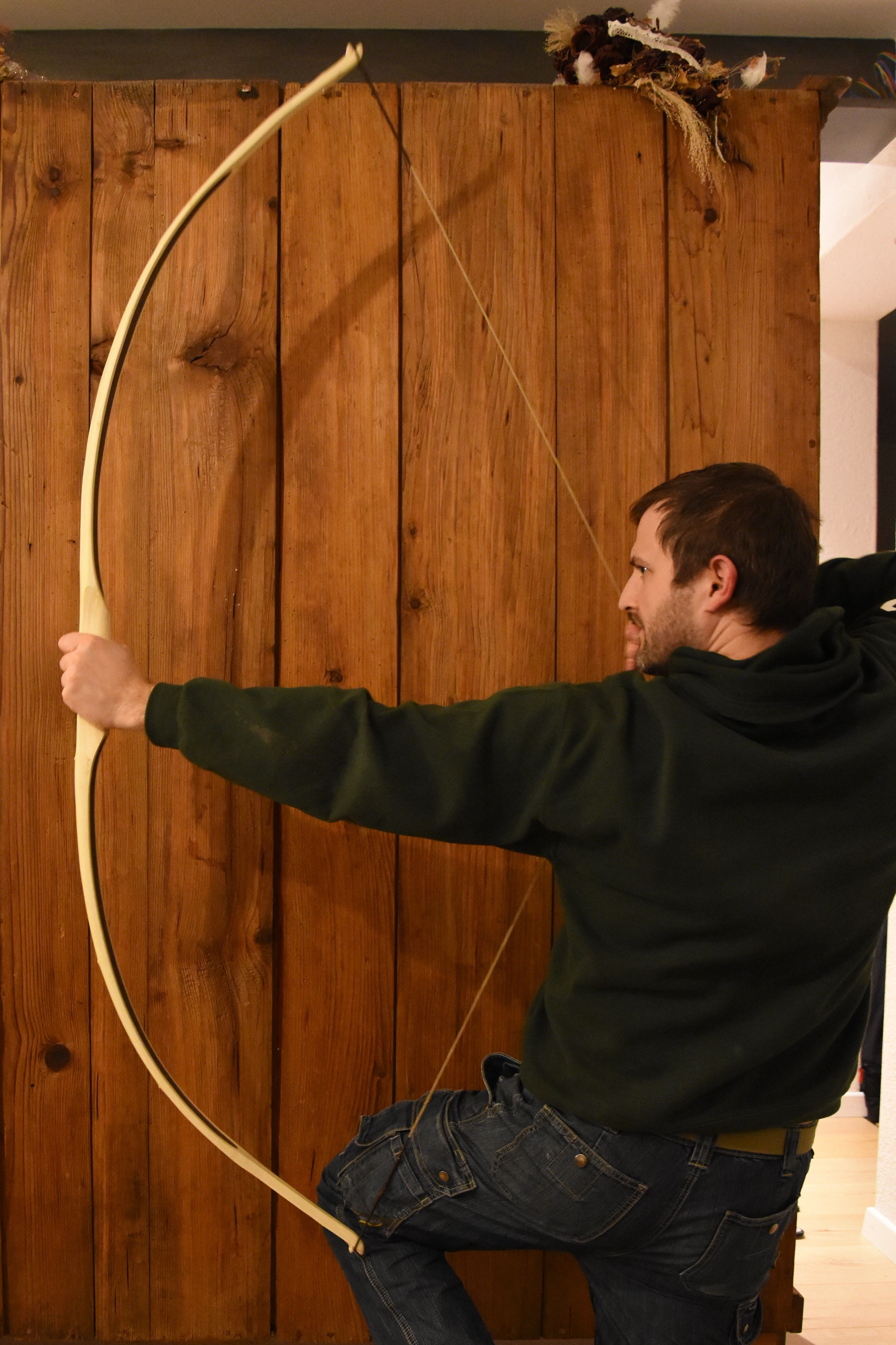

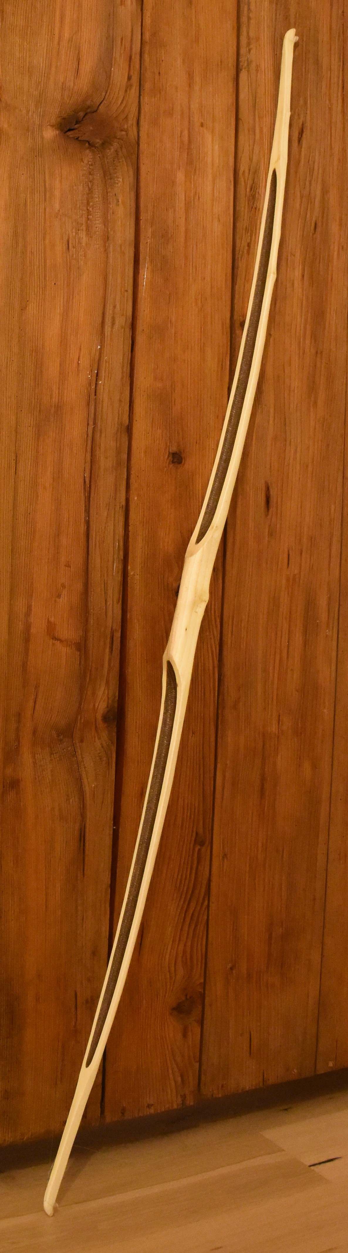

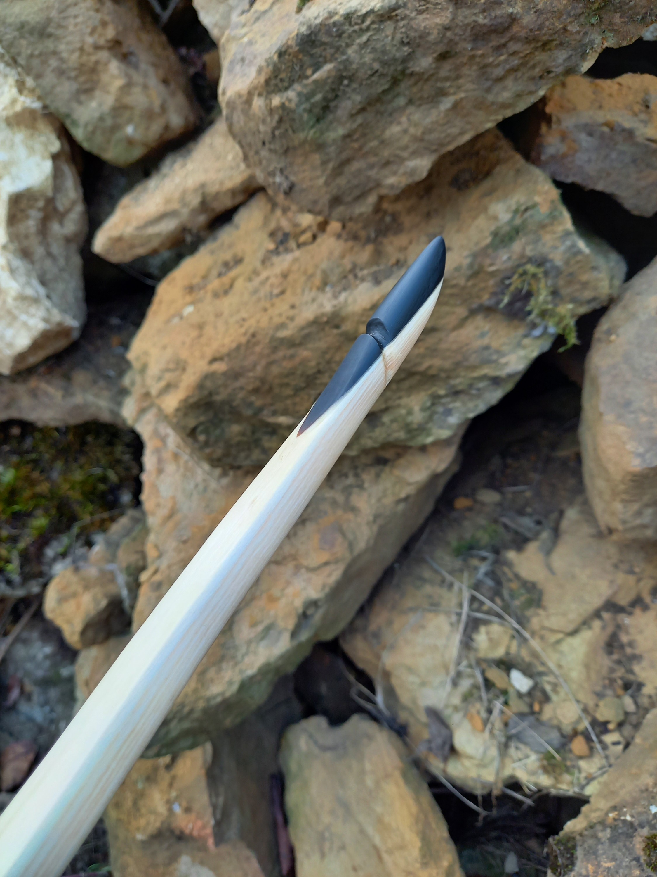

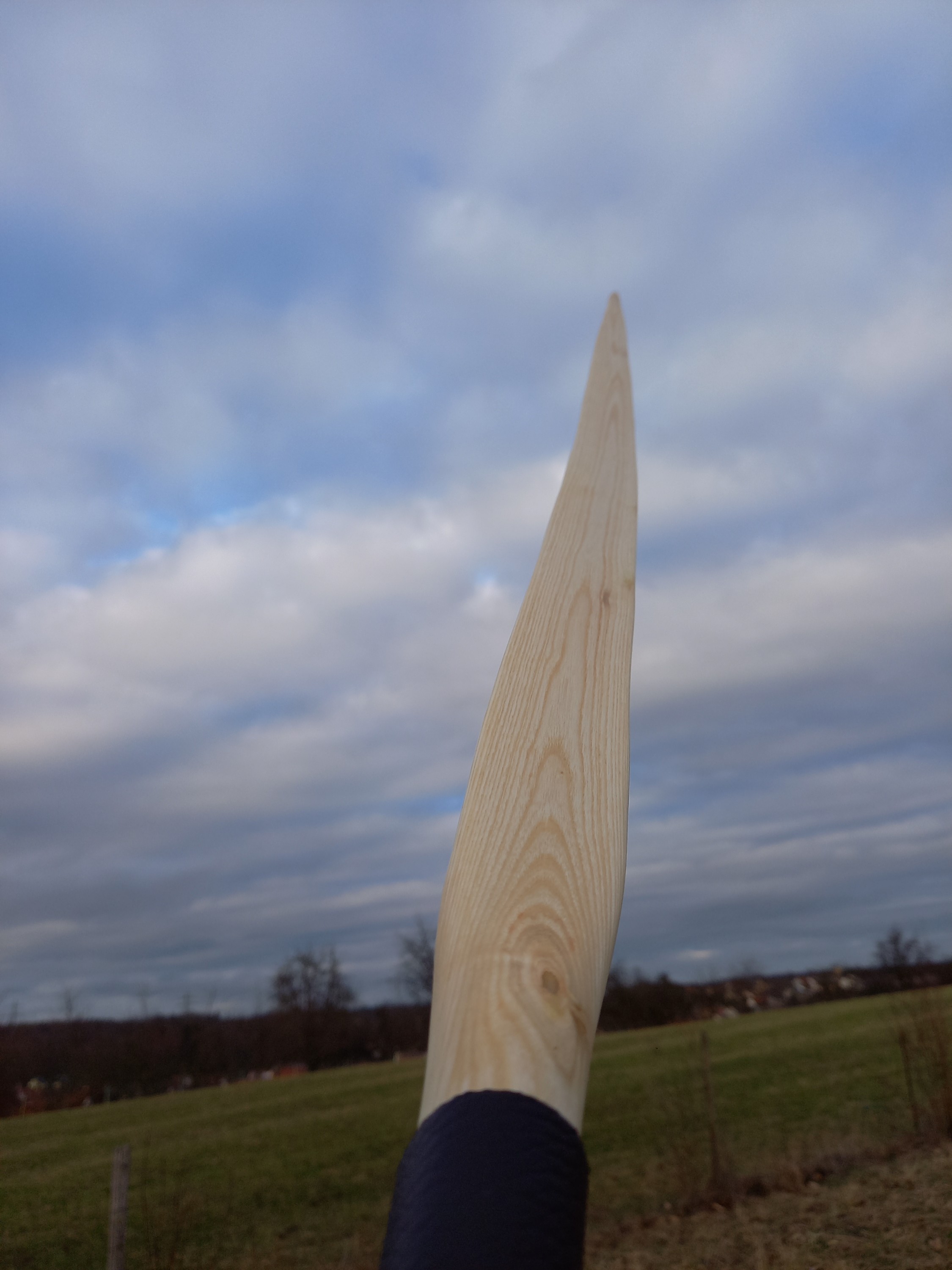

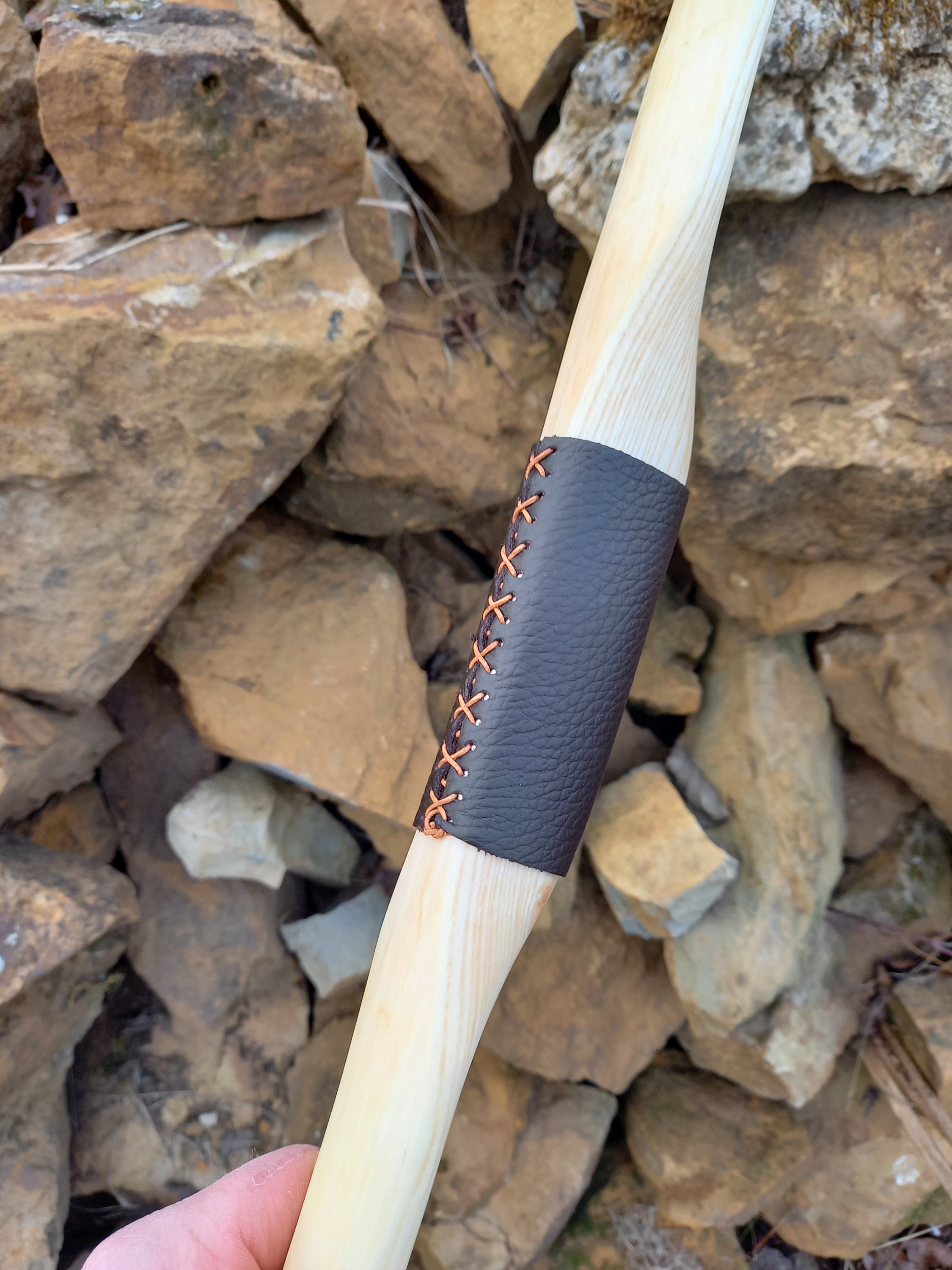

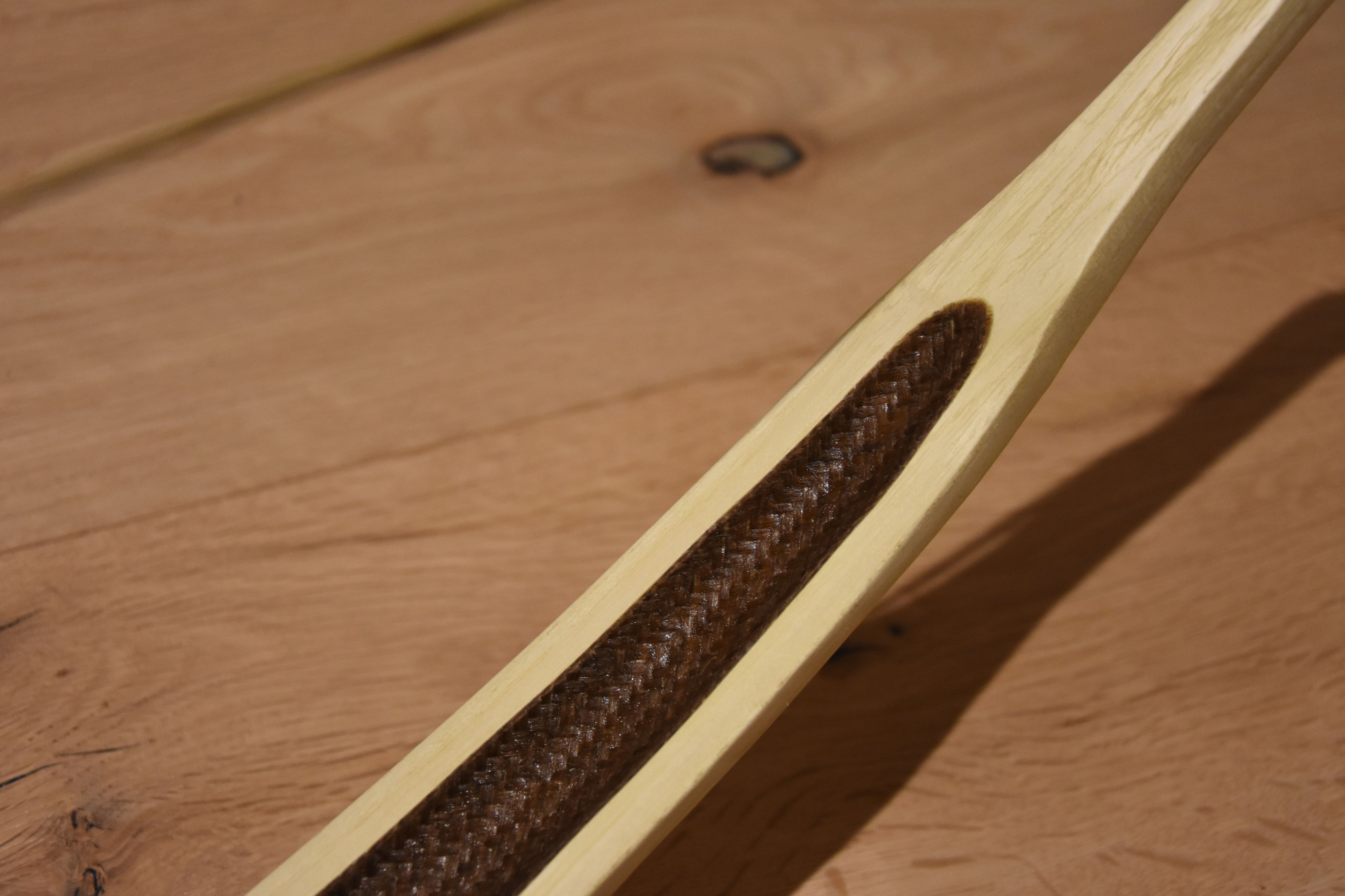

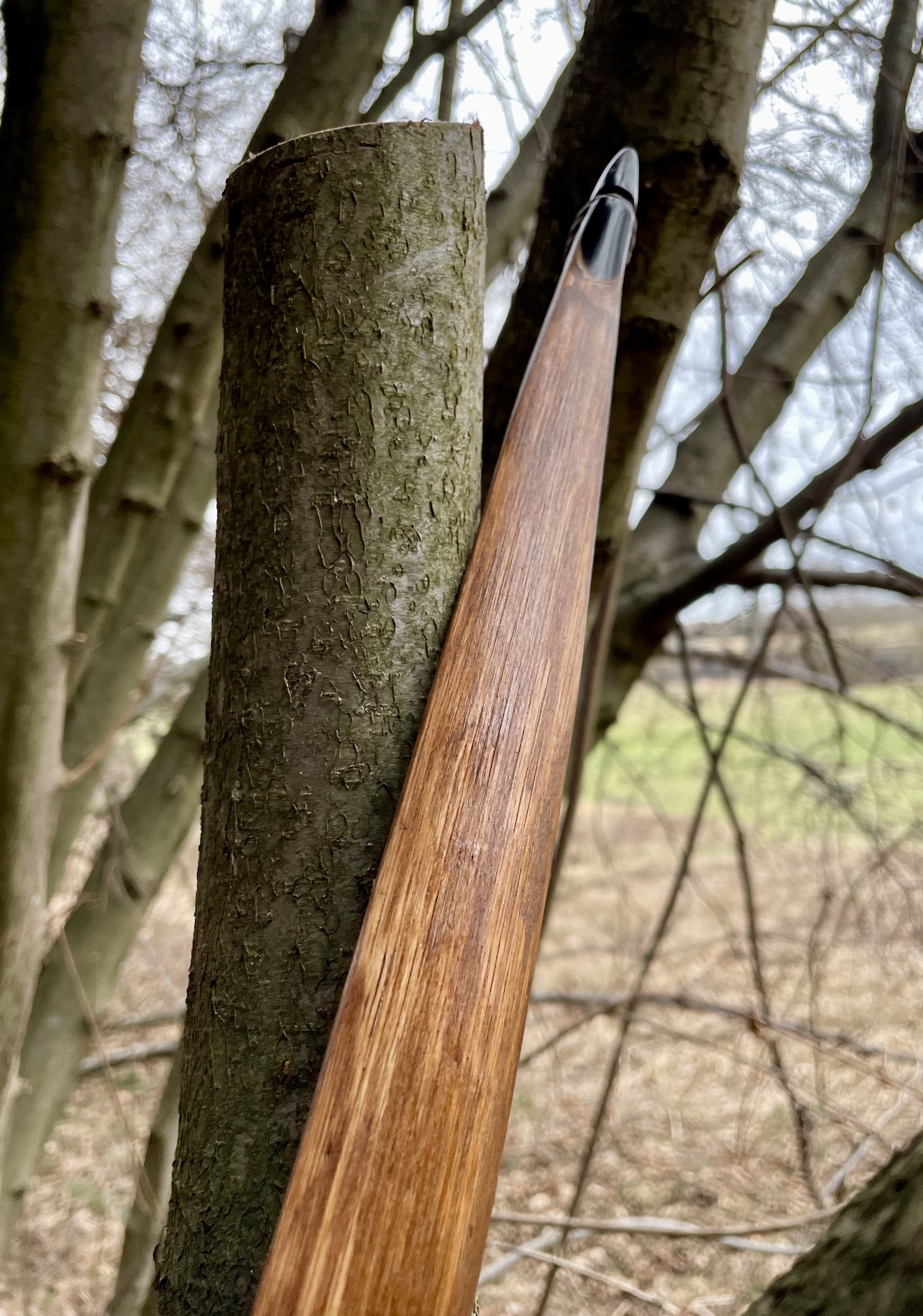

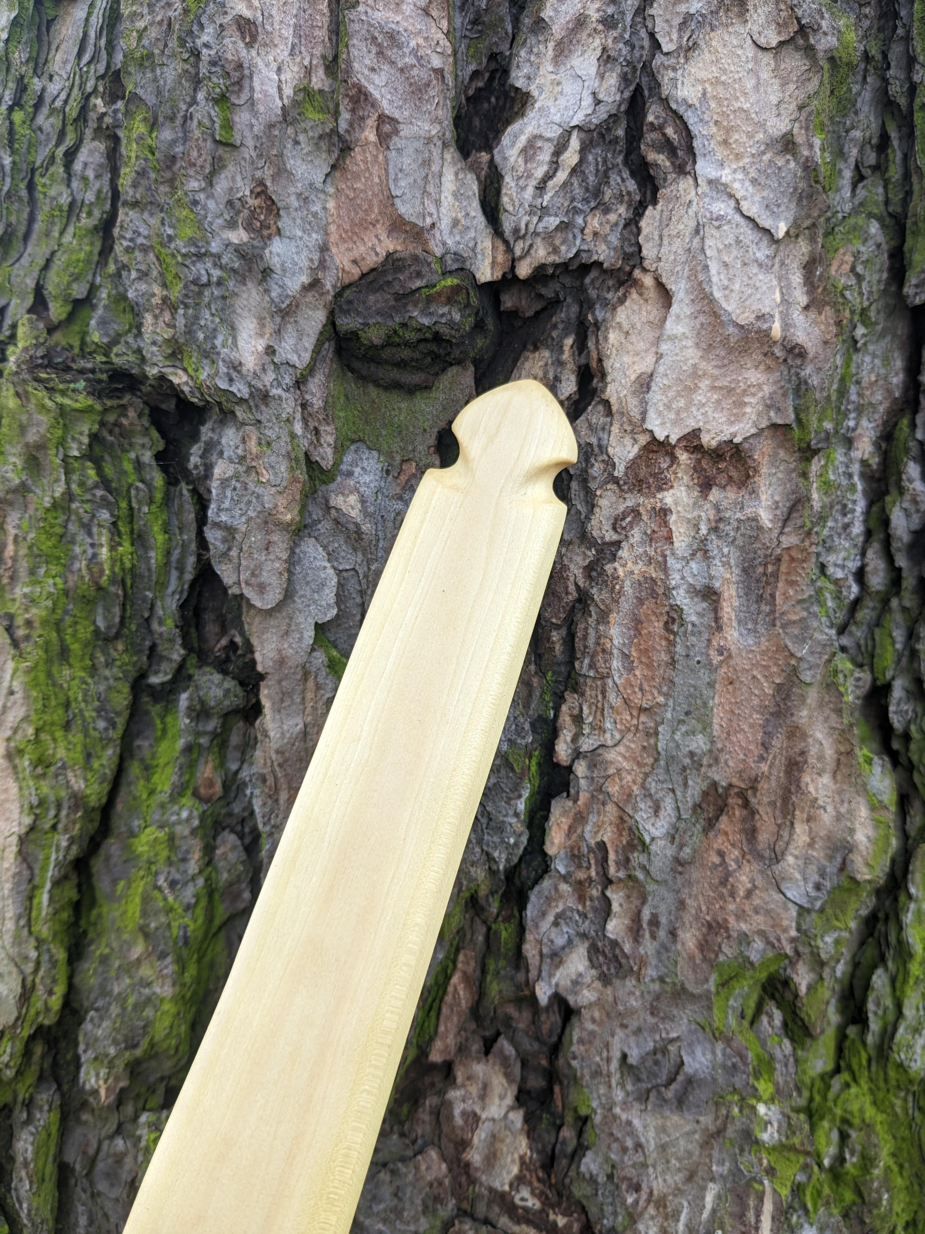

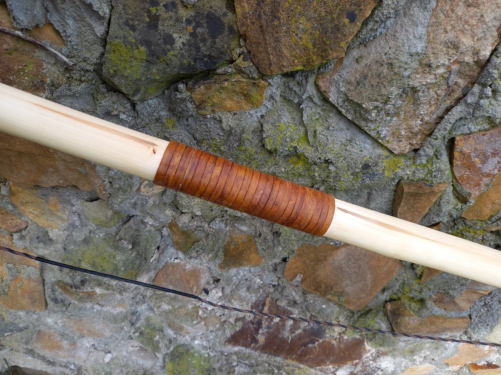

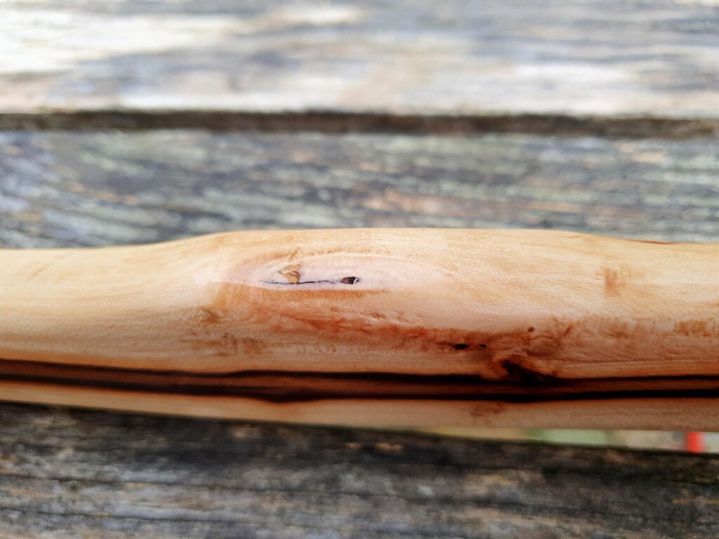

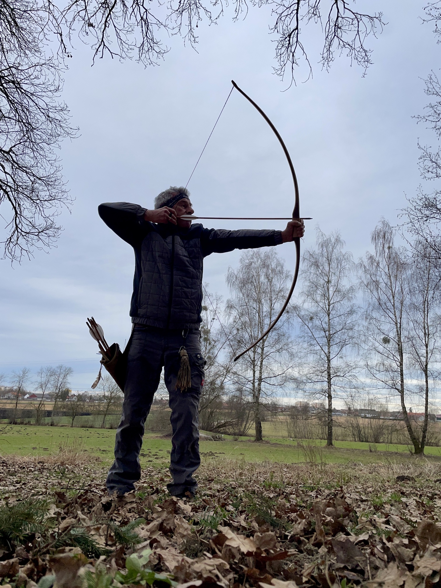

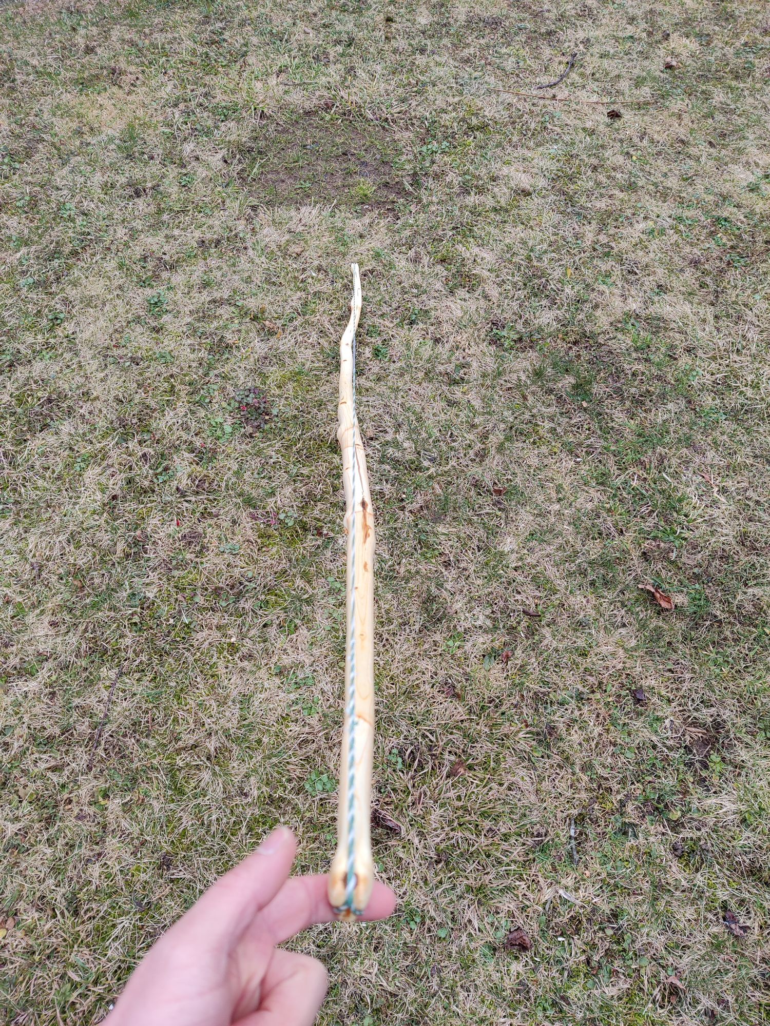

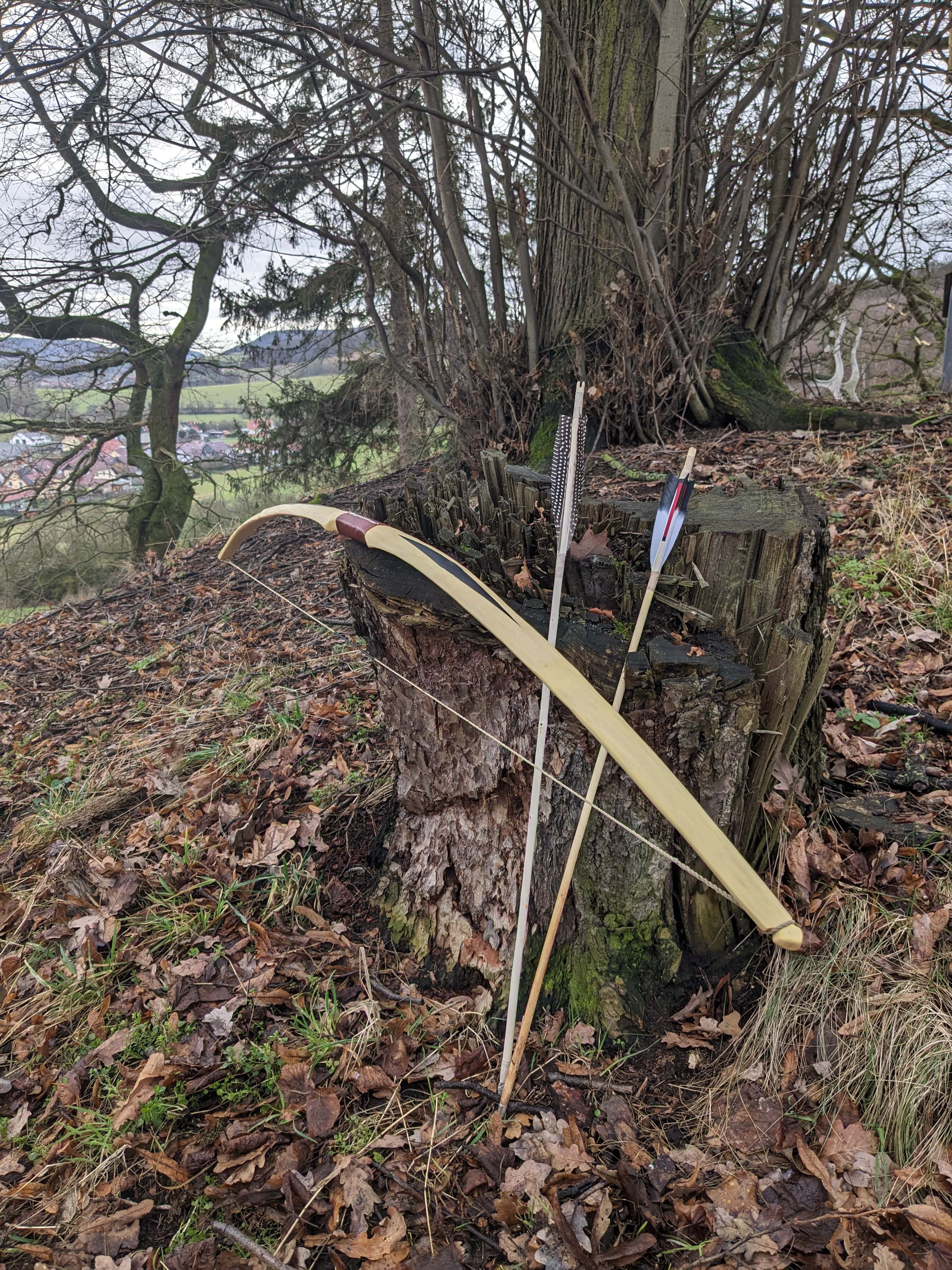

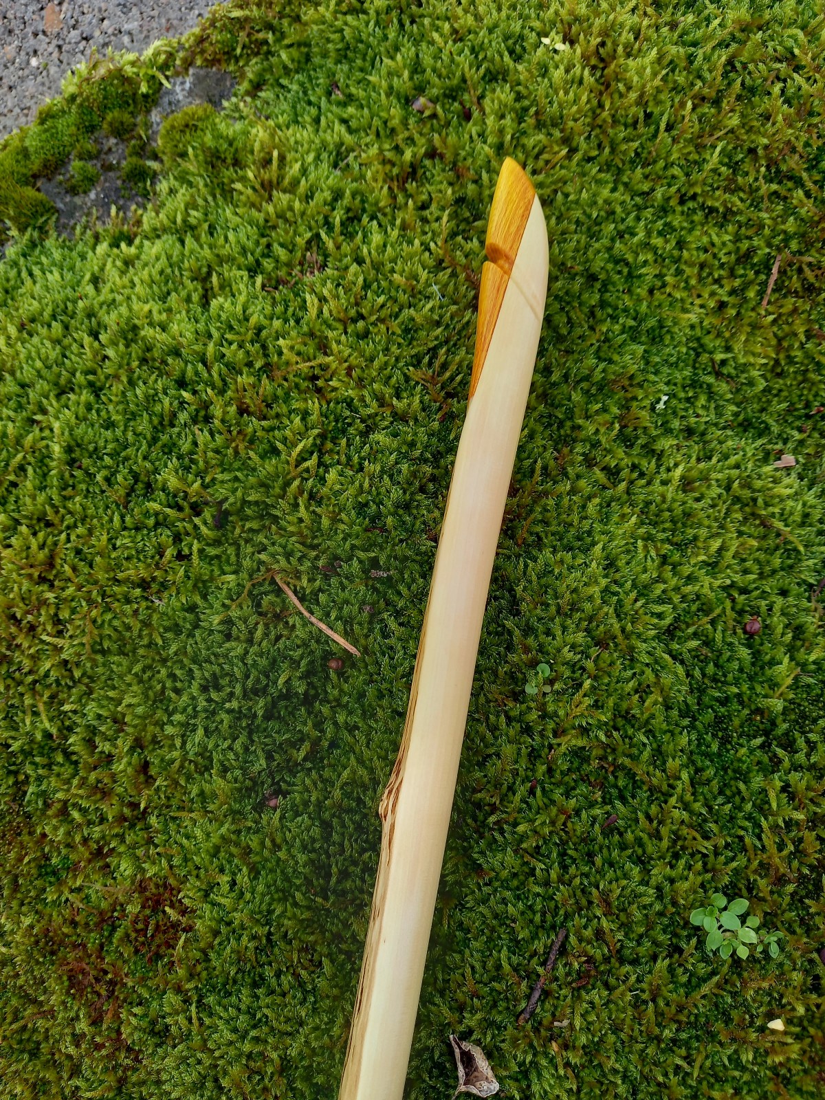

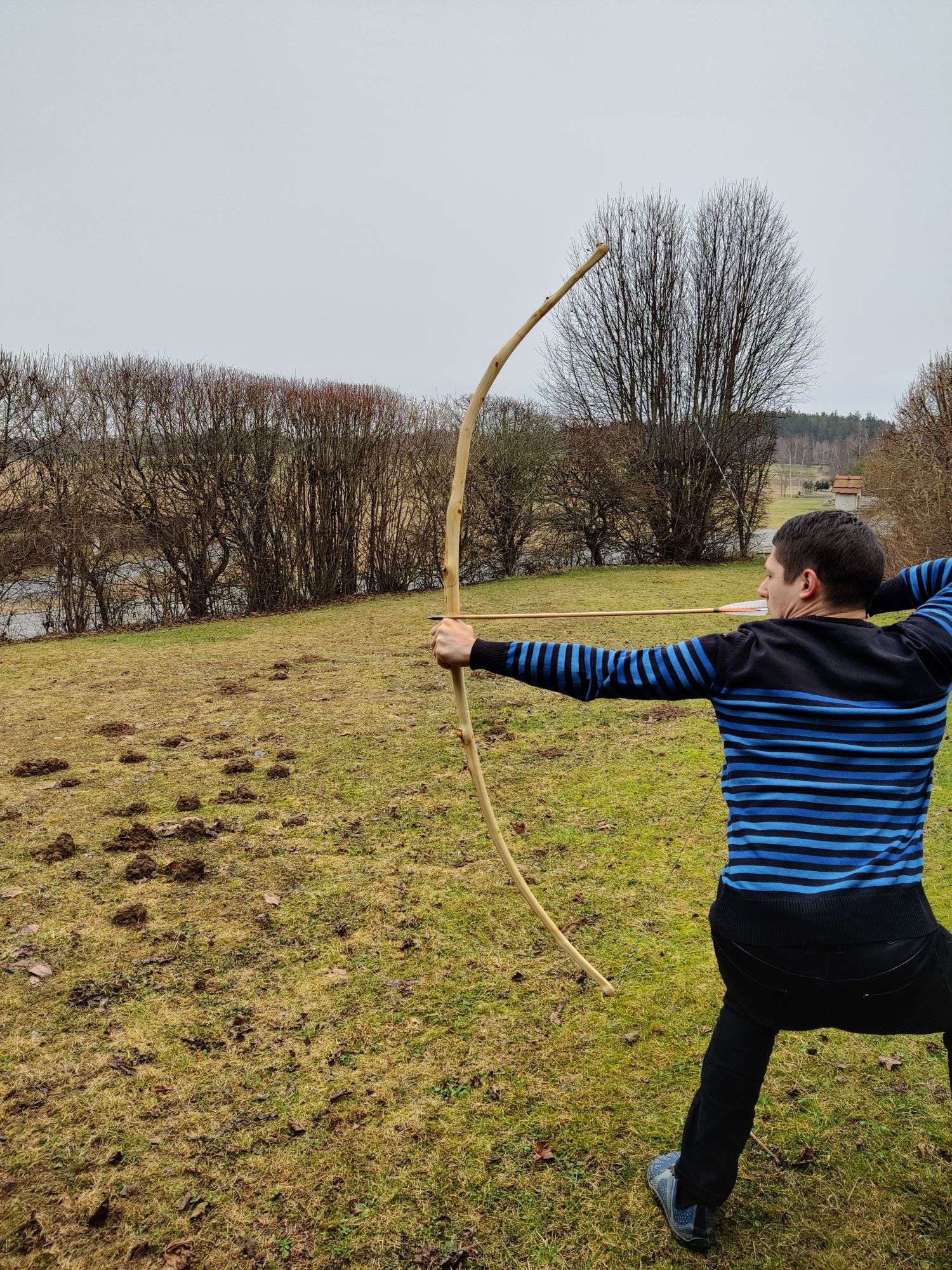

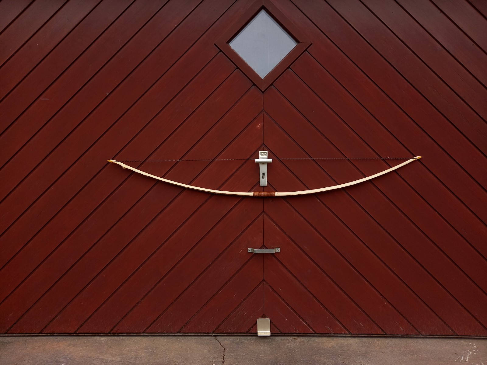

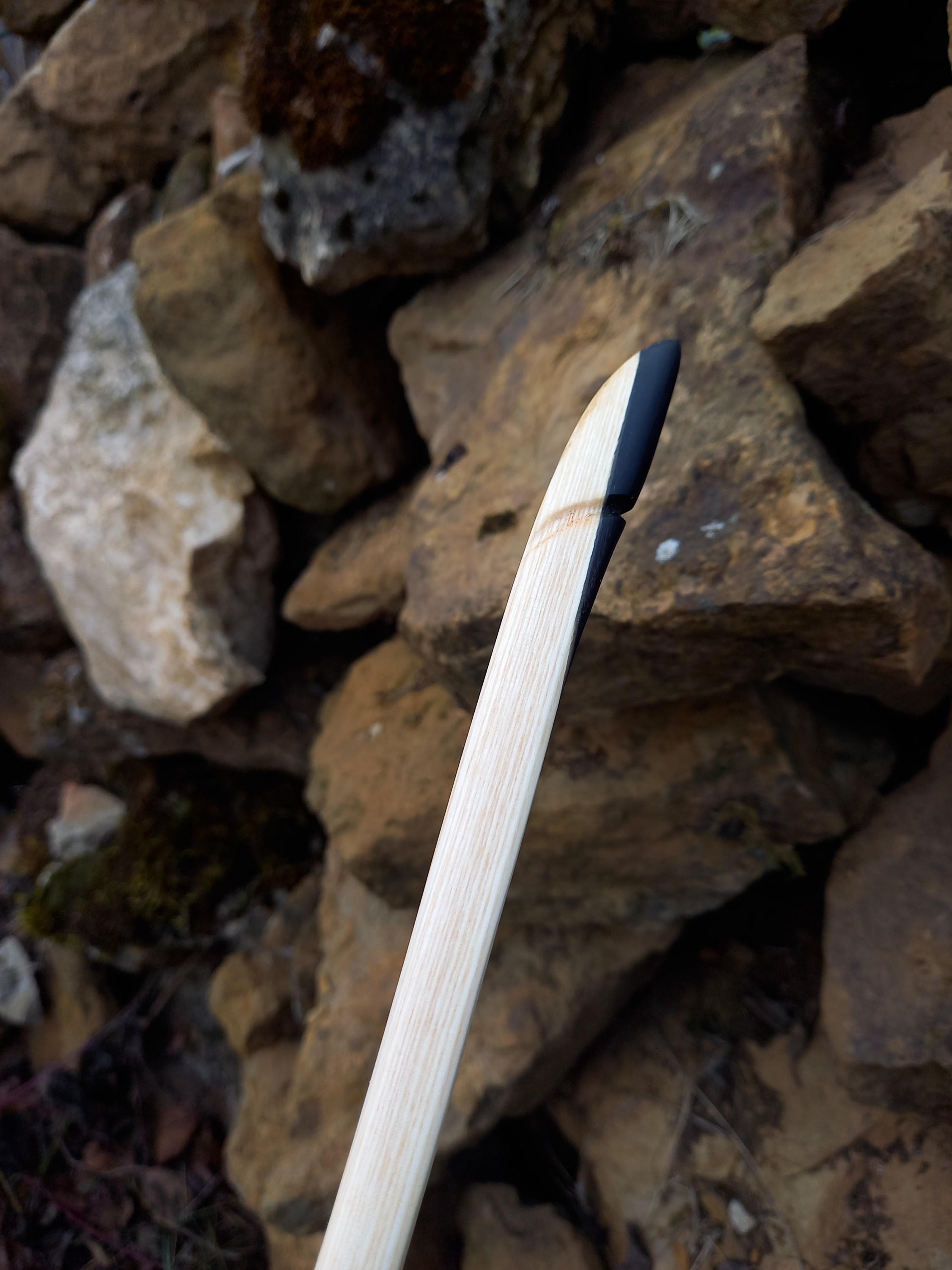

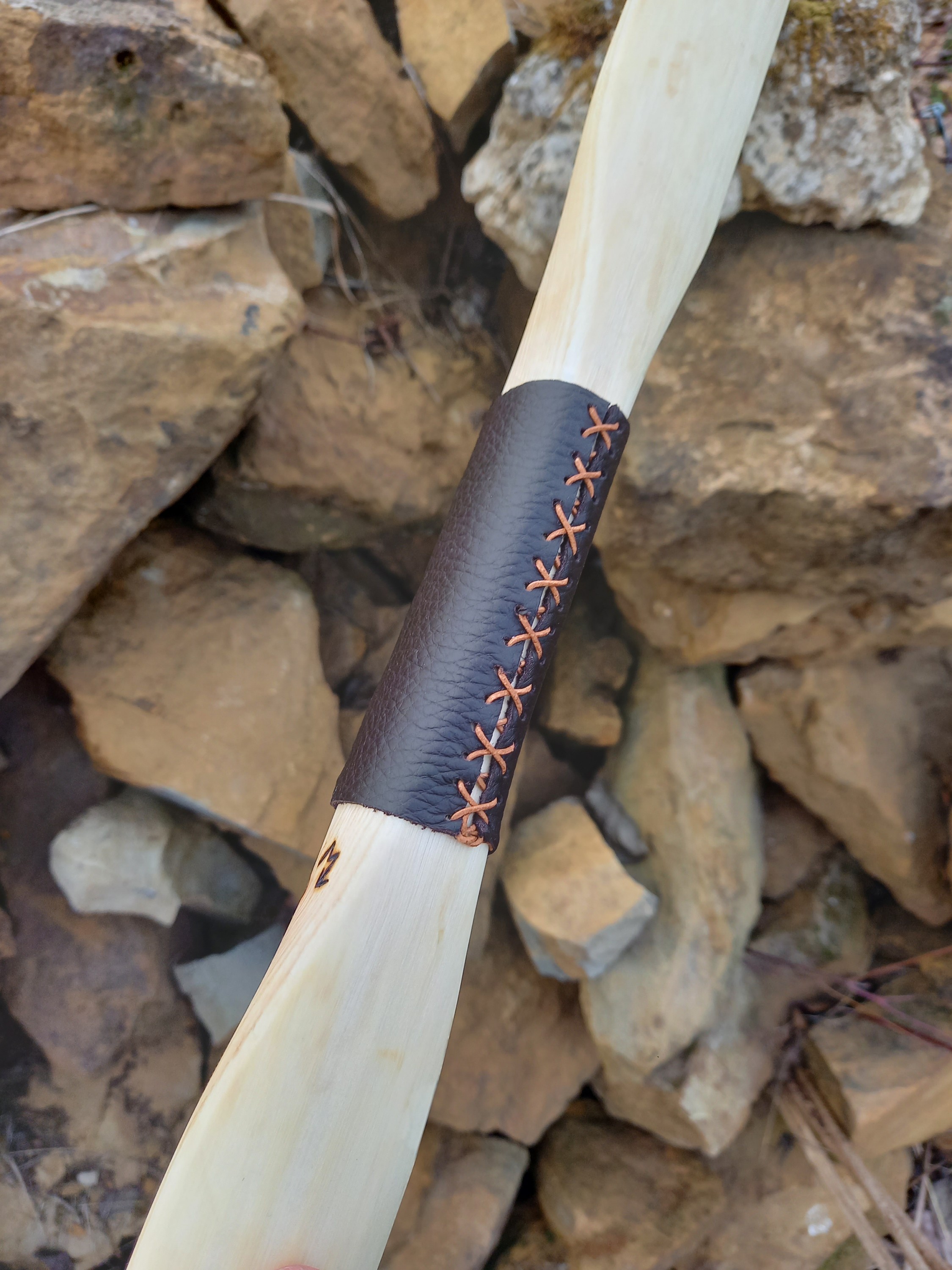

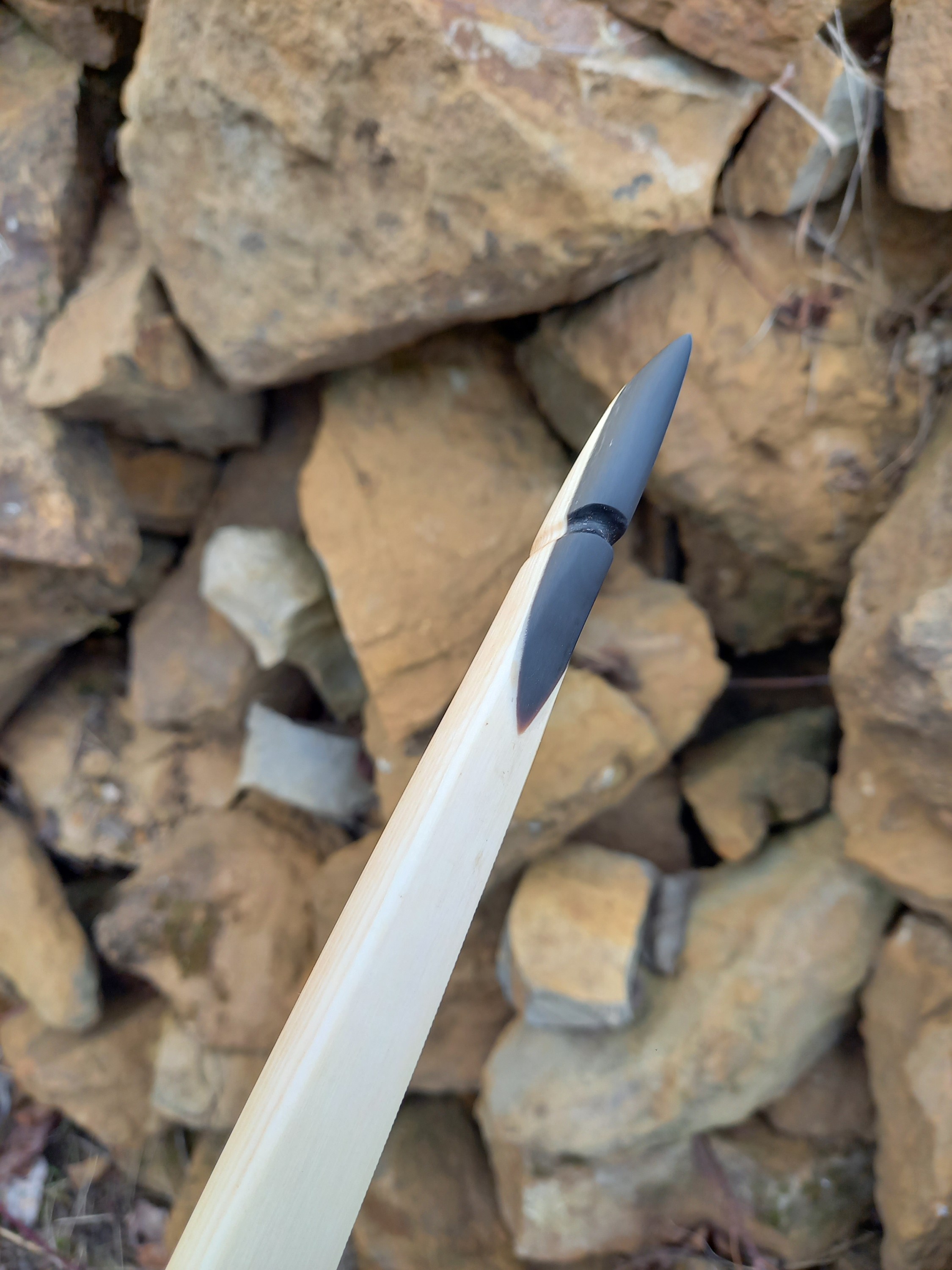

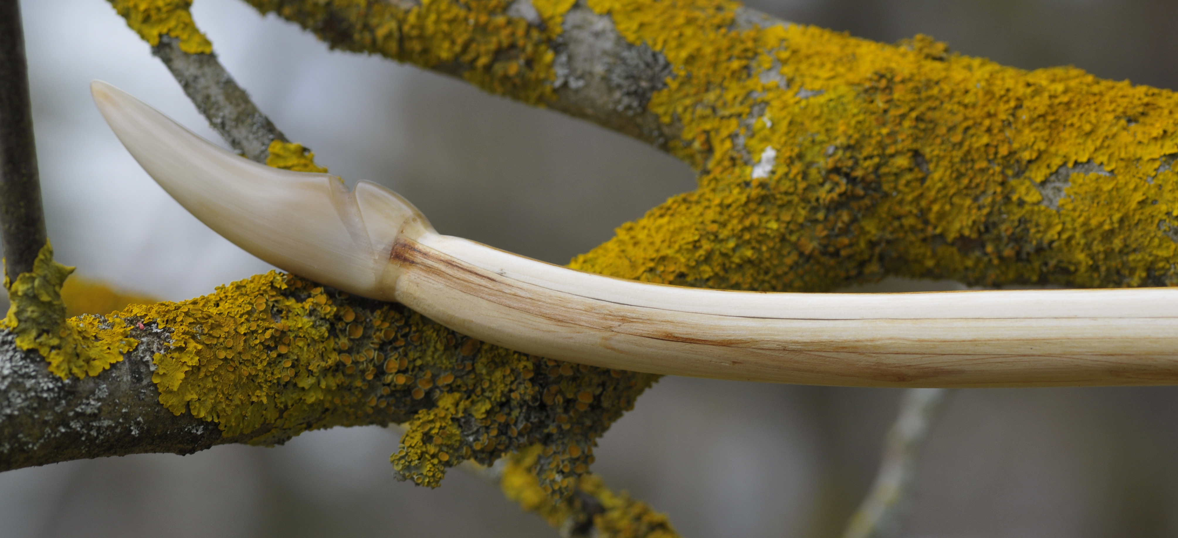

Dann mach ich mal den Anfang mit meinem Bögle..
viewtopic.php?f=83&t=33382

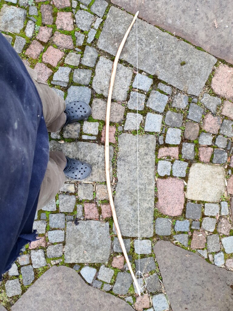

Holz: Esche
Zuggewicht: 39# @28,5"
NtN: 68" (170cm)
Gewicht mit Sehne etc: 492g
Overlays aus Horn
Sehne: 12 Strang Dacron
Finish: 6 x Leinölfirnis
Griff aus geschnürtem Leder mit Lederschnur
WA bis zur Hälfte der WA 40mm. Anschließend pyramidal auf 8mm im Bereich der Nocke
Overlay oberer WA
Overlay oberer WA
Overlay unterer WA
Overlay unterer WA

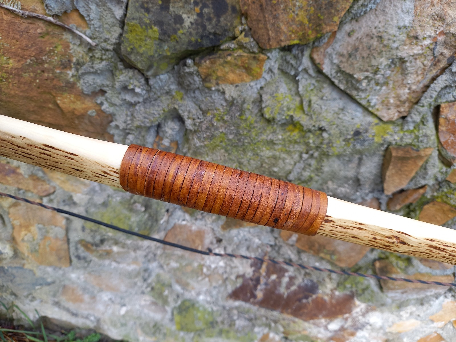

Griffbereich
Griffbereich
unterer WA
unterer WA
oberer WA
oberer WA
deflex im oberen WA
deflex im oberen WA
Bogenrücken
Bogenrücken
entspannt
entspannt
Standhöhe
Standhöhe

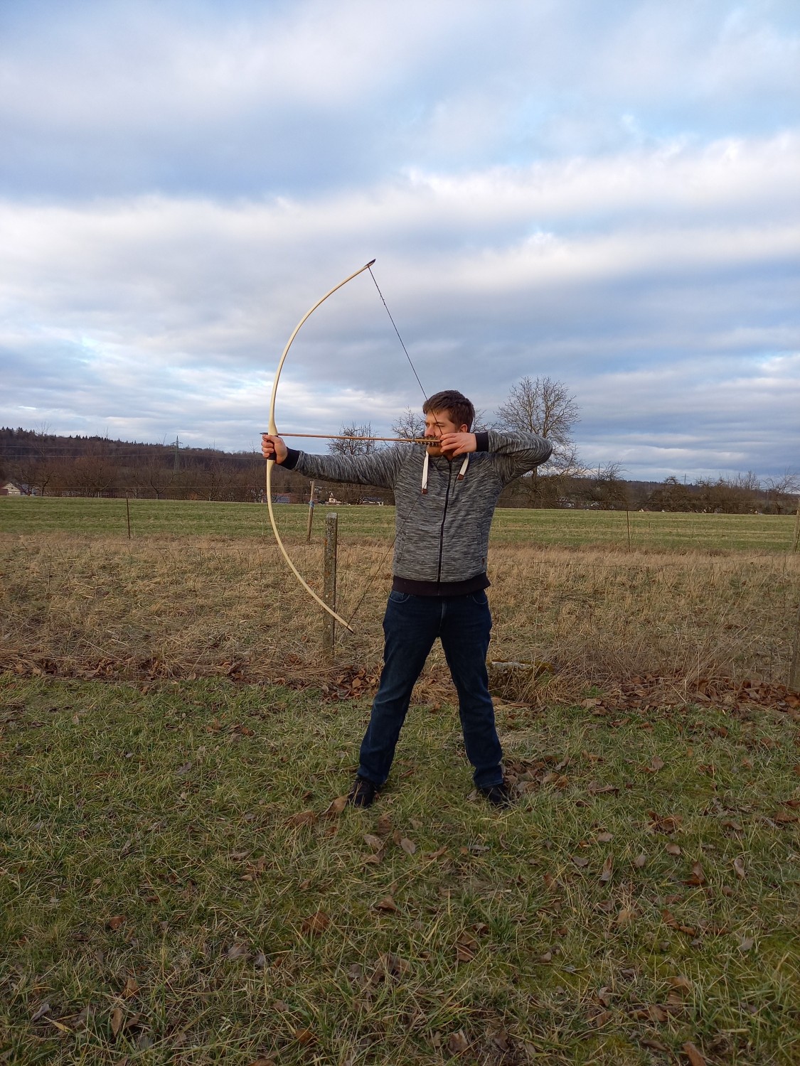

Vollauszug 28,5"
Vollauszug 28,5"

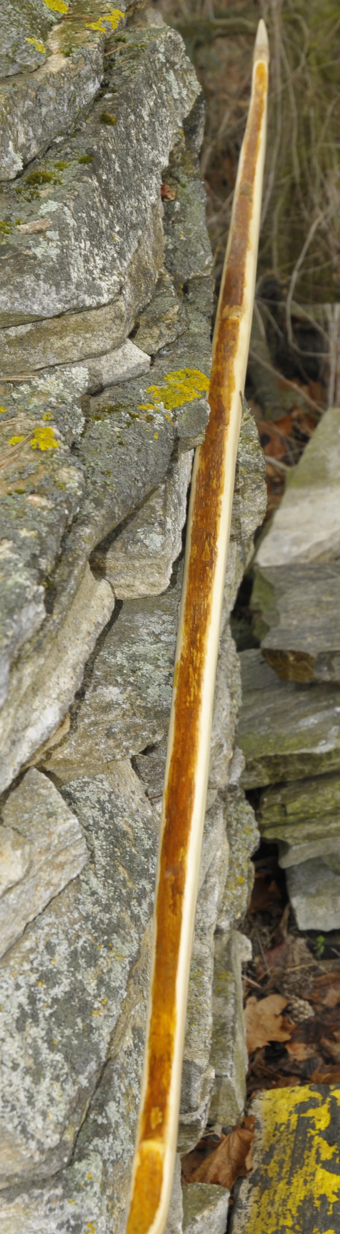

Beitrag von HoyoM »

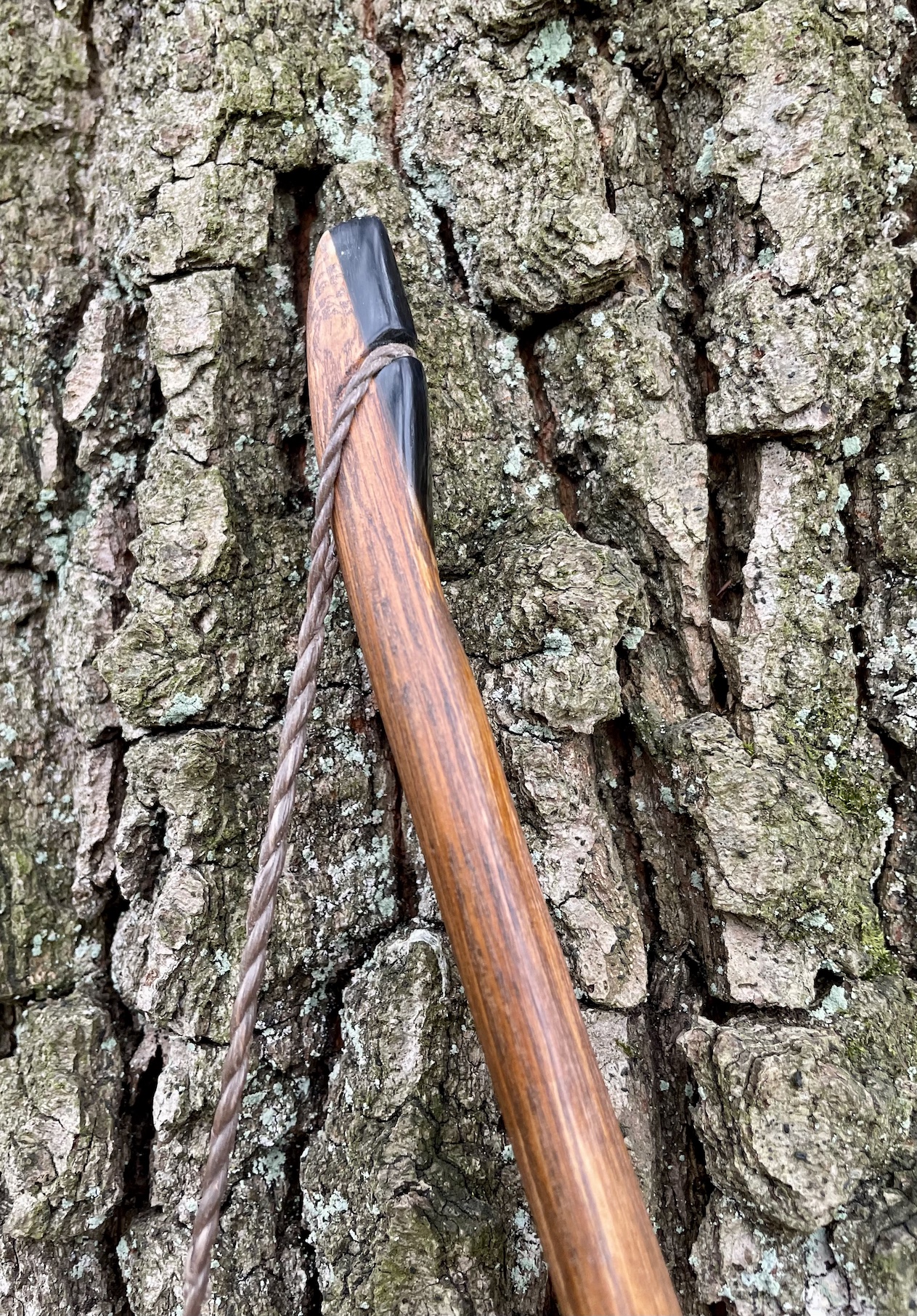

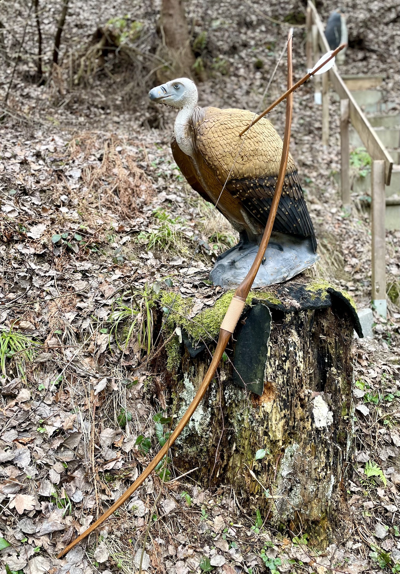

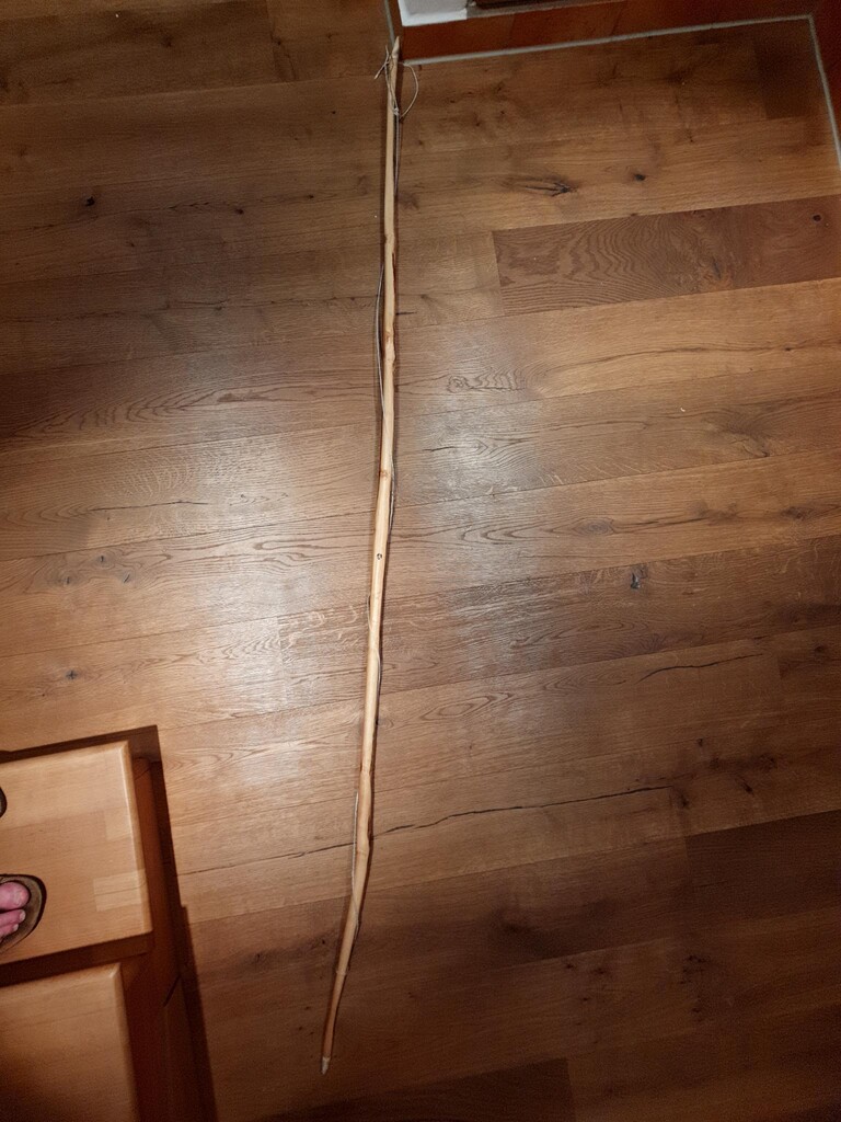

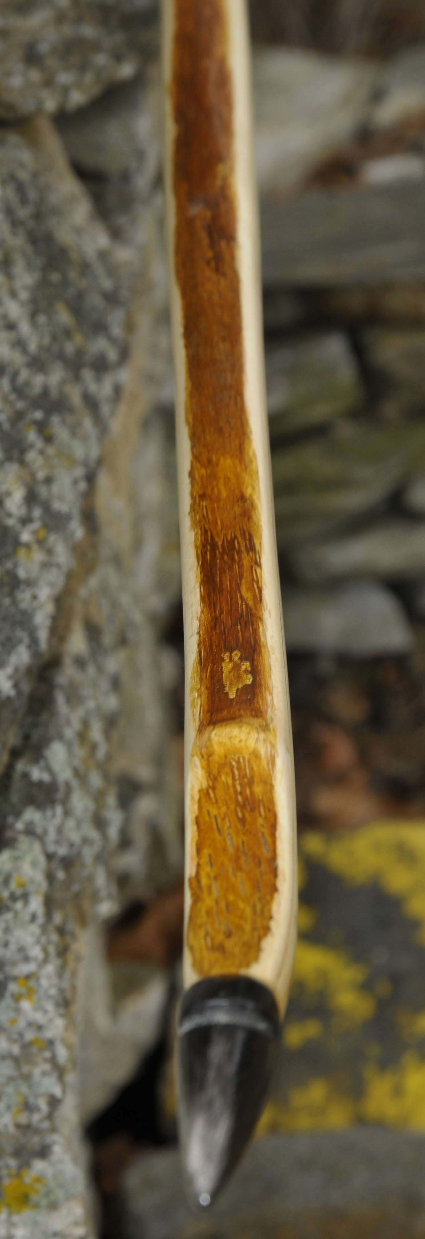

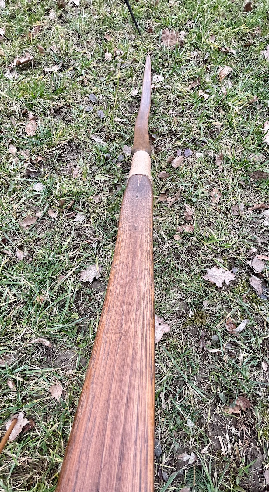

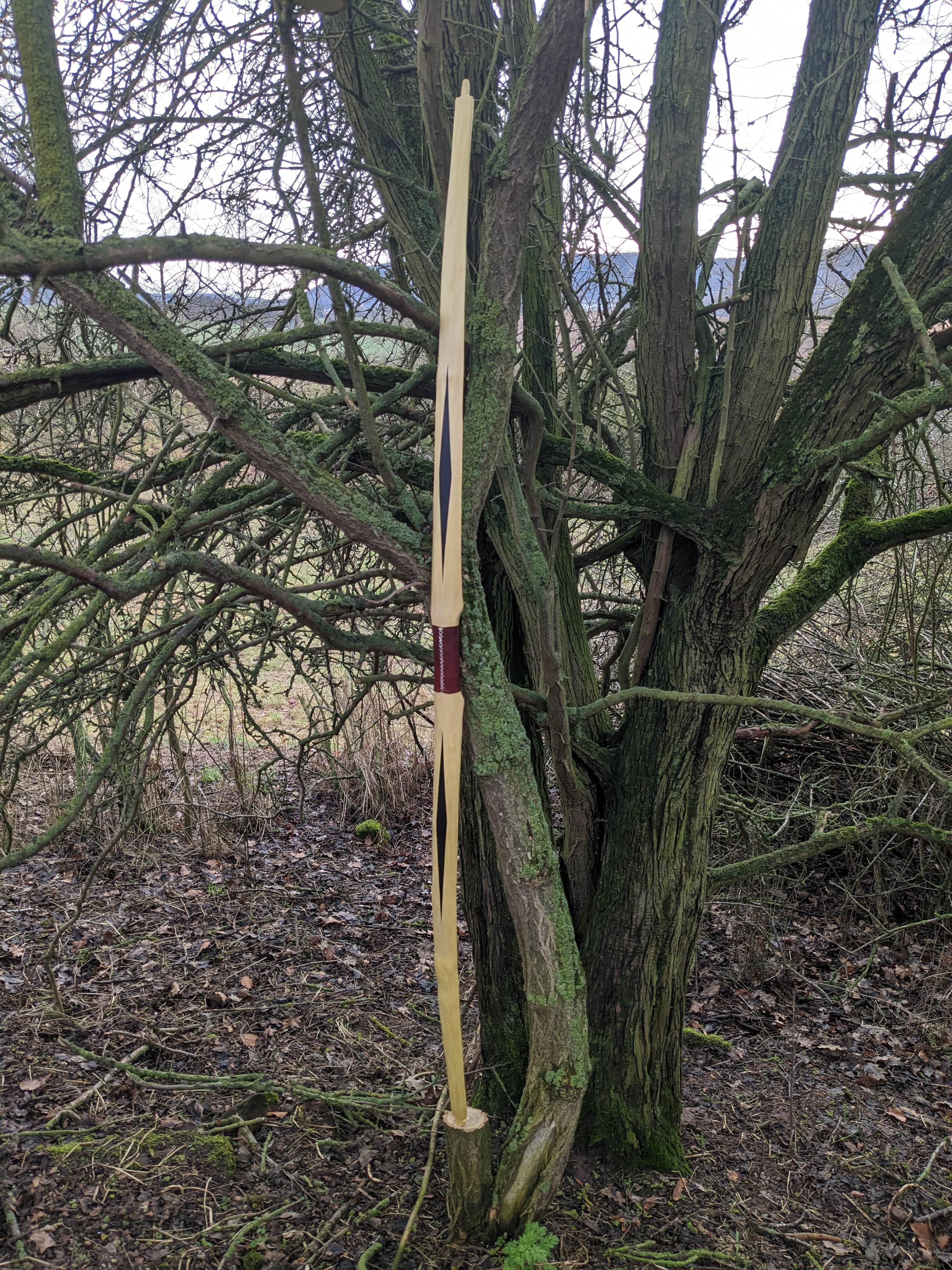

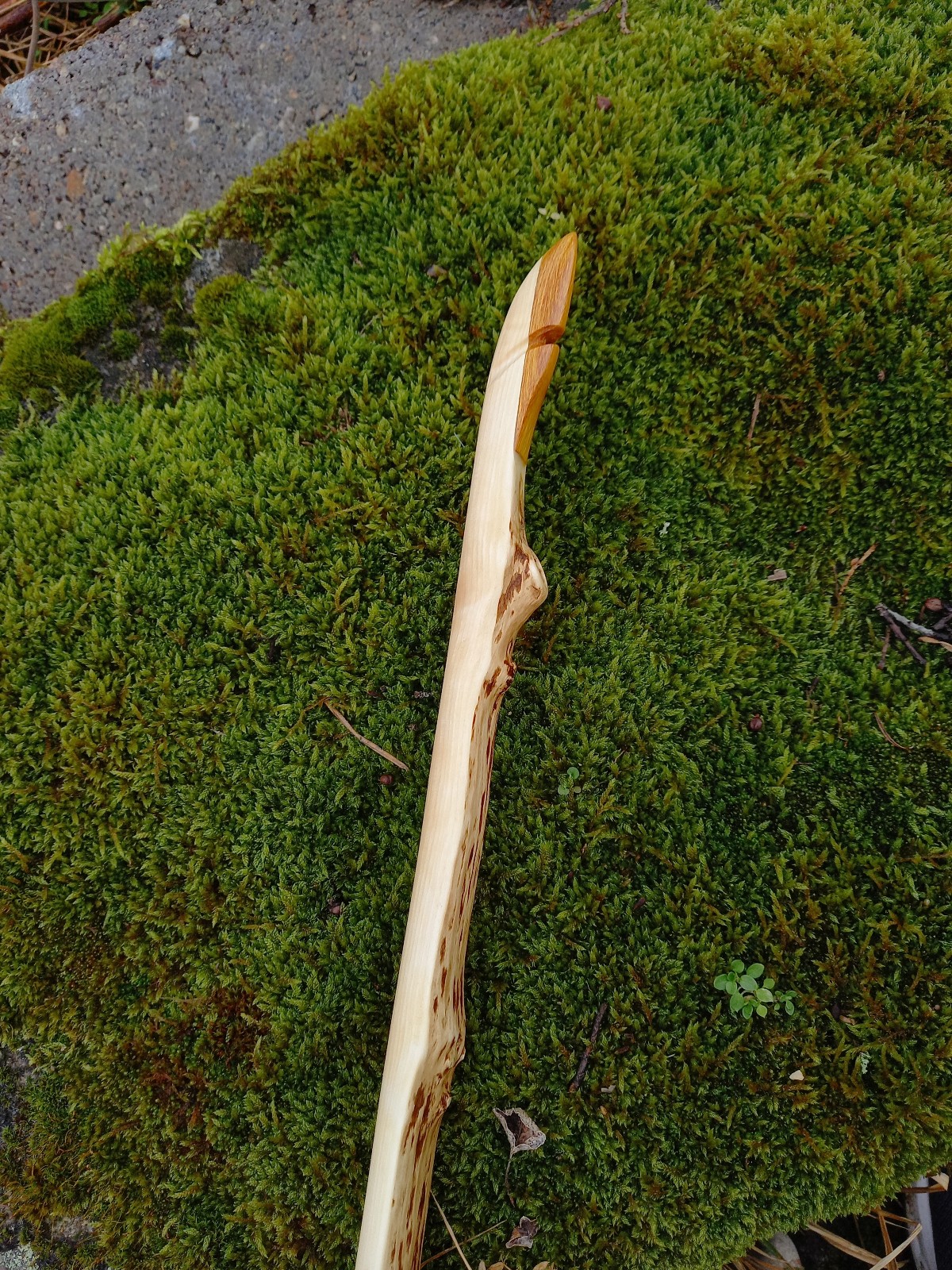

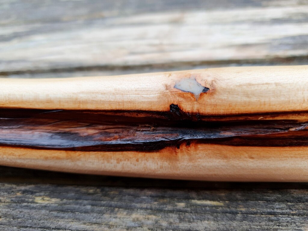

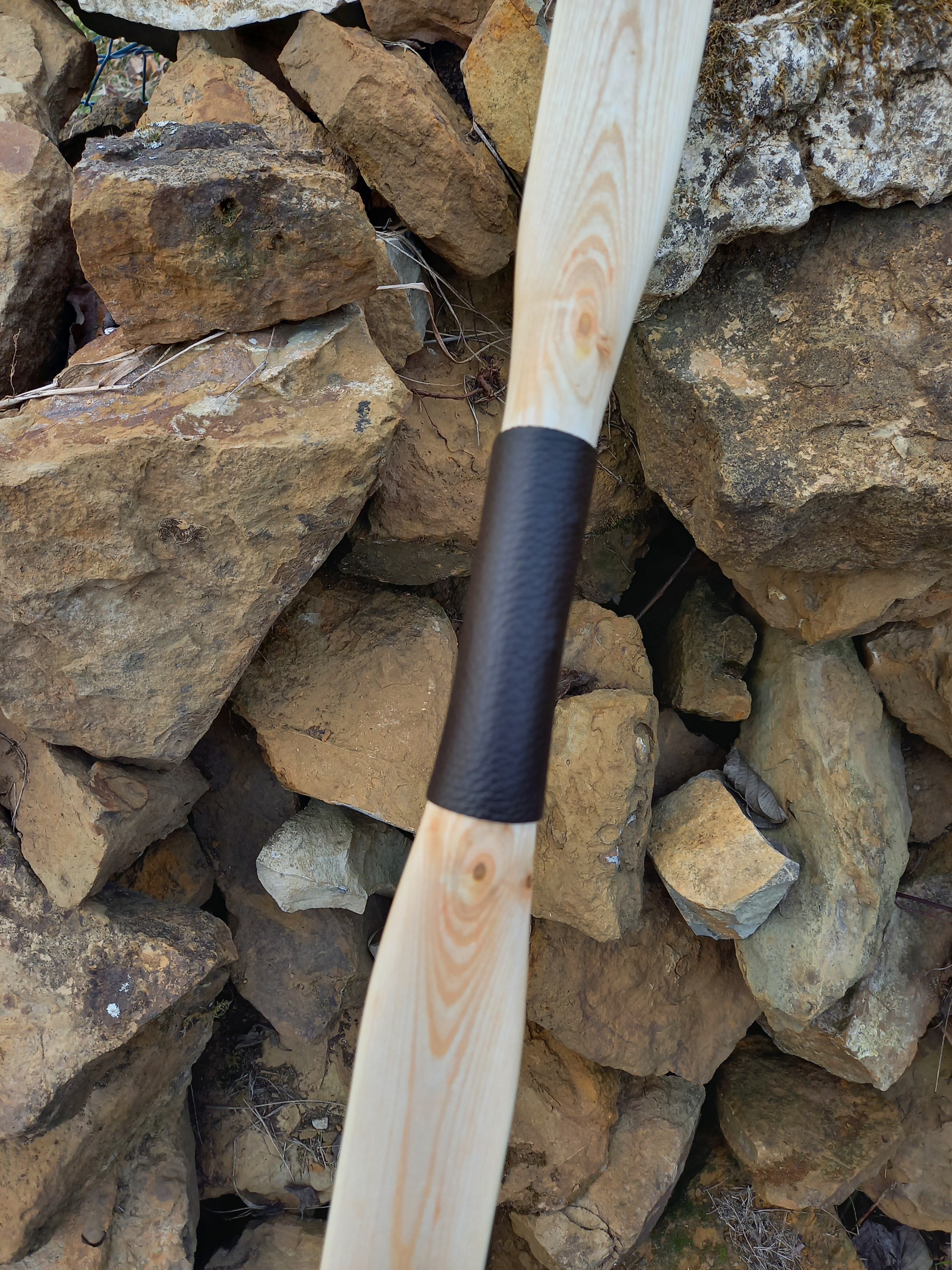

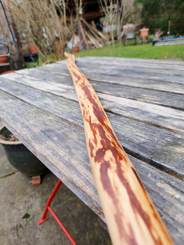

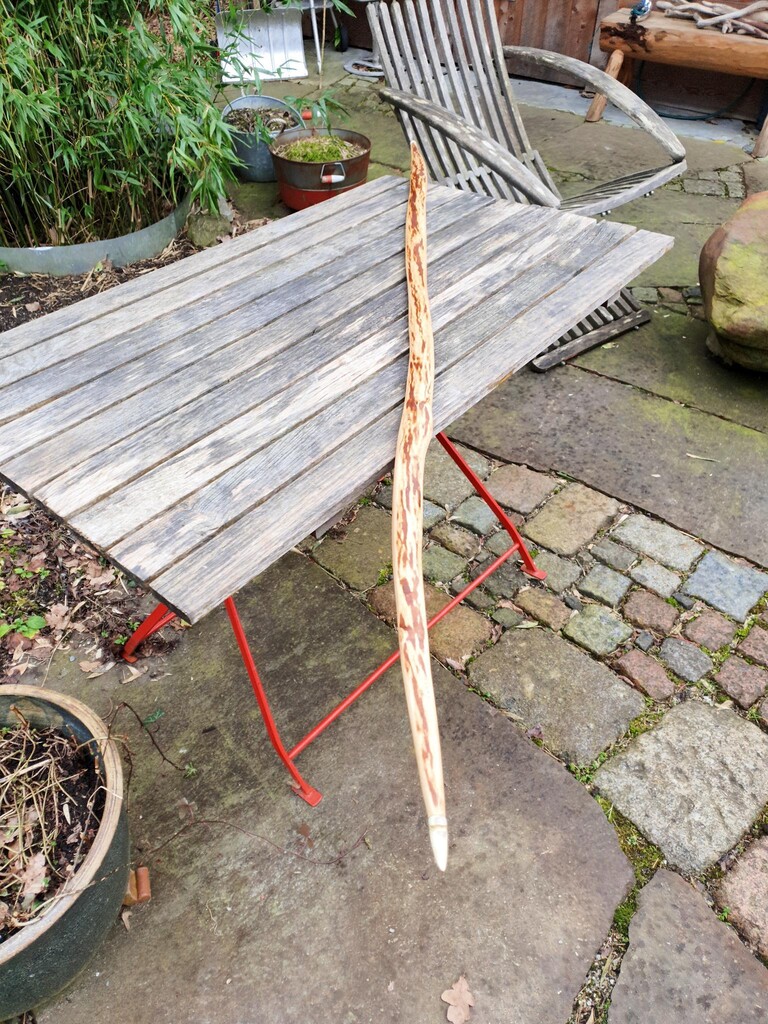

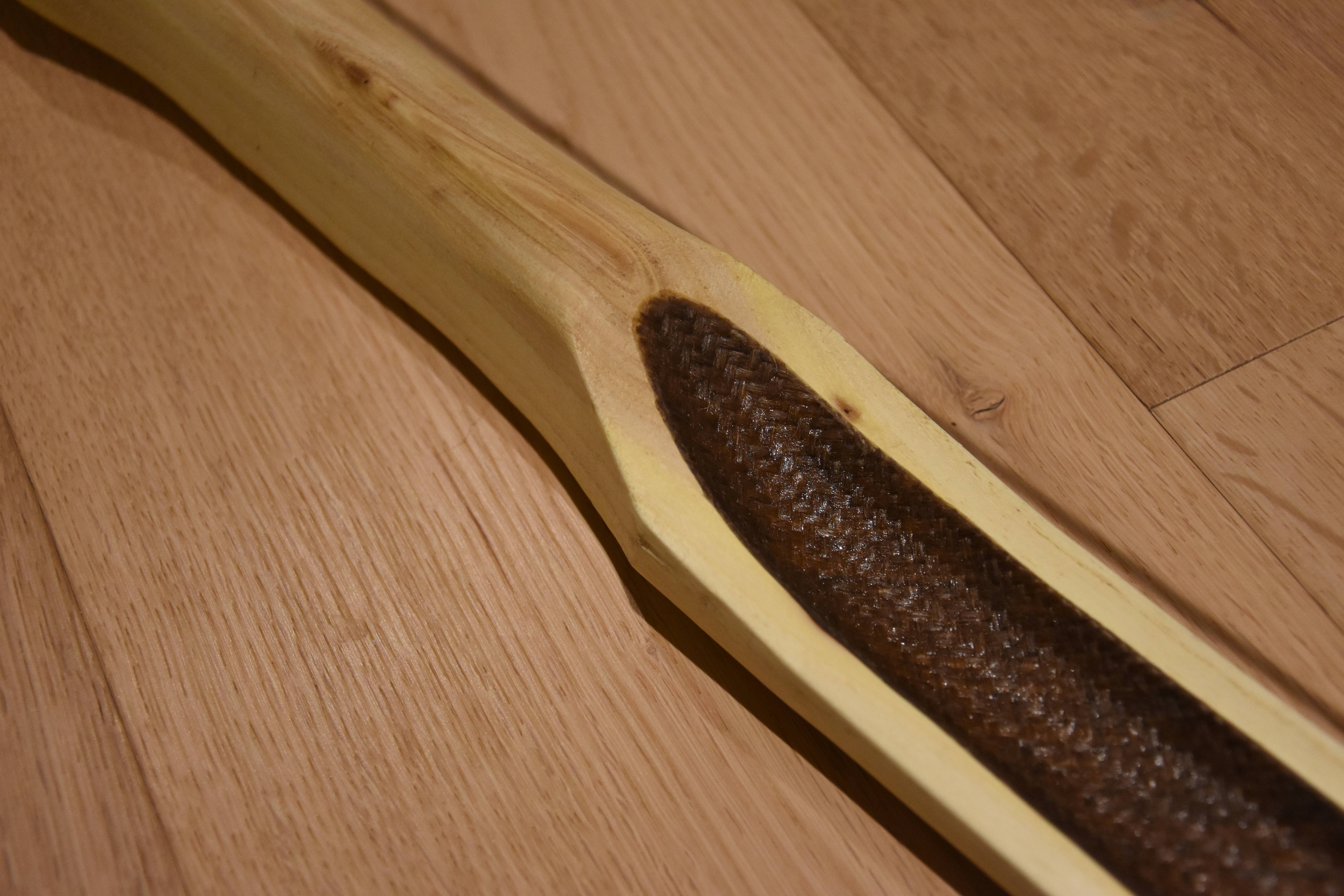

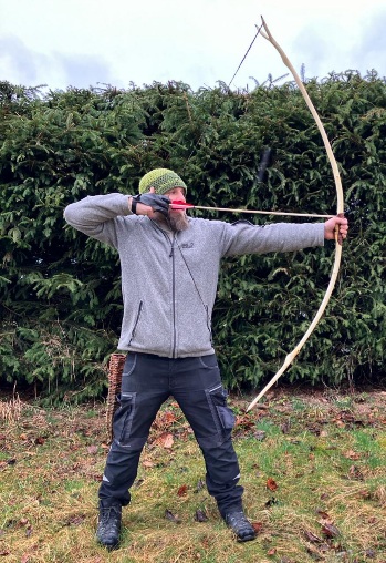

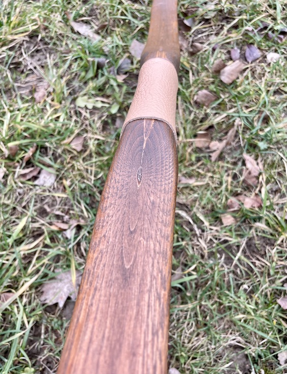

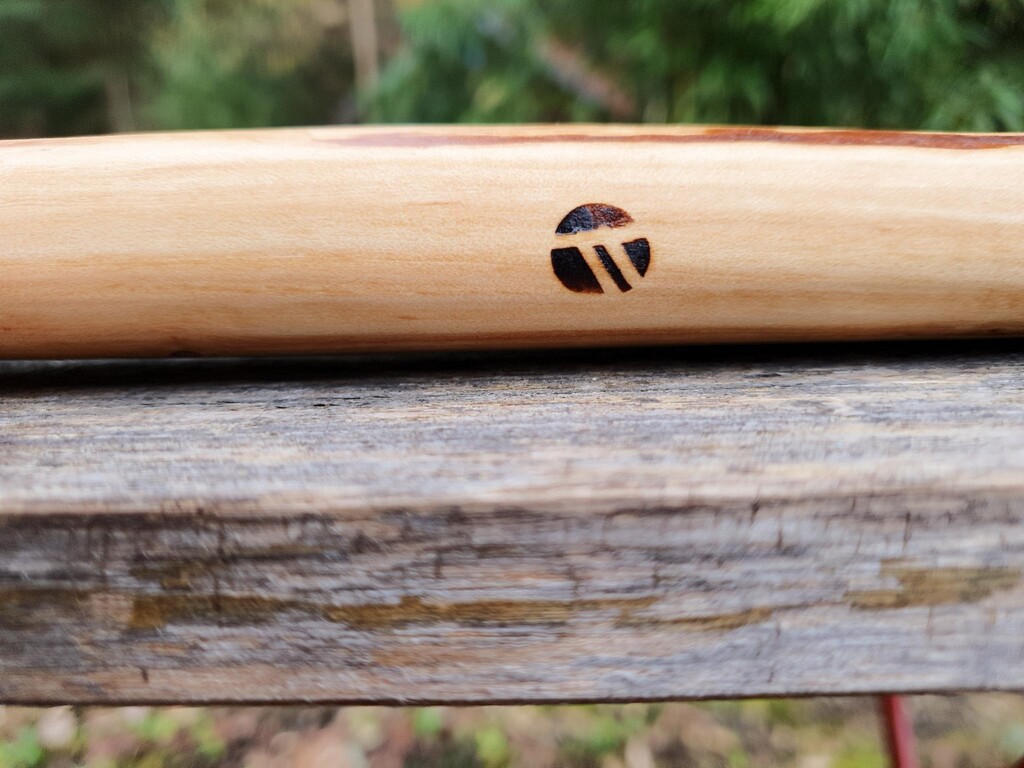

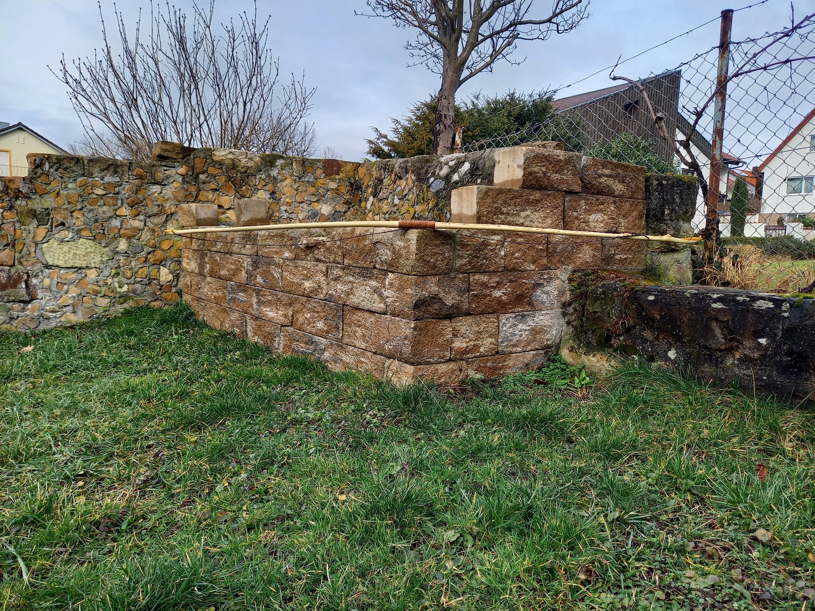

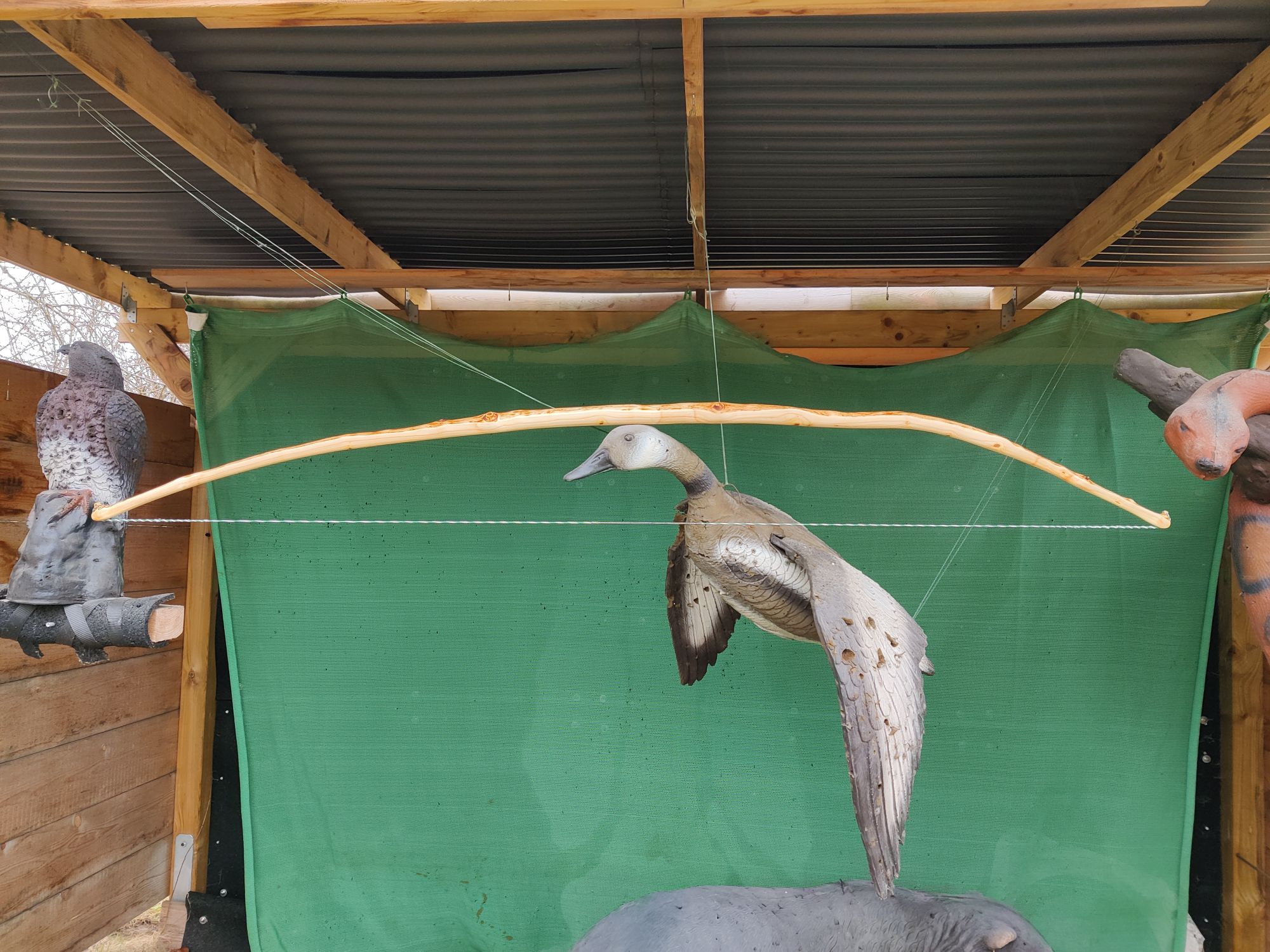

Hier nun mein "Ersatzhasel":
viewtopic.php?f=83&t=33388
Holz: Hasel
NtN; 68" (172 cm)
Gewicht: 590g
Zuggewicht 47# @28"
Overlays: Büffelhorn
Sehne: 12 Strang Spectra
Griff: Leder
Finish: Holzbeize von Clou, 2 x Parkettöl und anschließend 2 x Parkettwachs (Bio)
abgespannt
abgespannt
Standhöhe
Standhöhe
Auszug
Auszug
Da kommt er her
Da kommt er her
Büffelhorn
Büffelhorn
Griff
Griff
Bauch
Bauch
Rücken oberer Wurfarm
Mir gefällt die Zeichnung im Holz

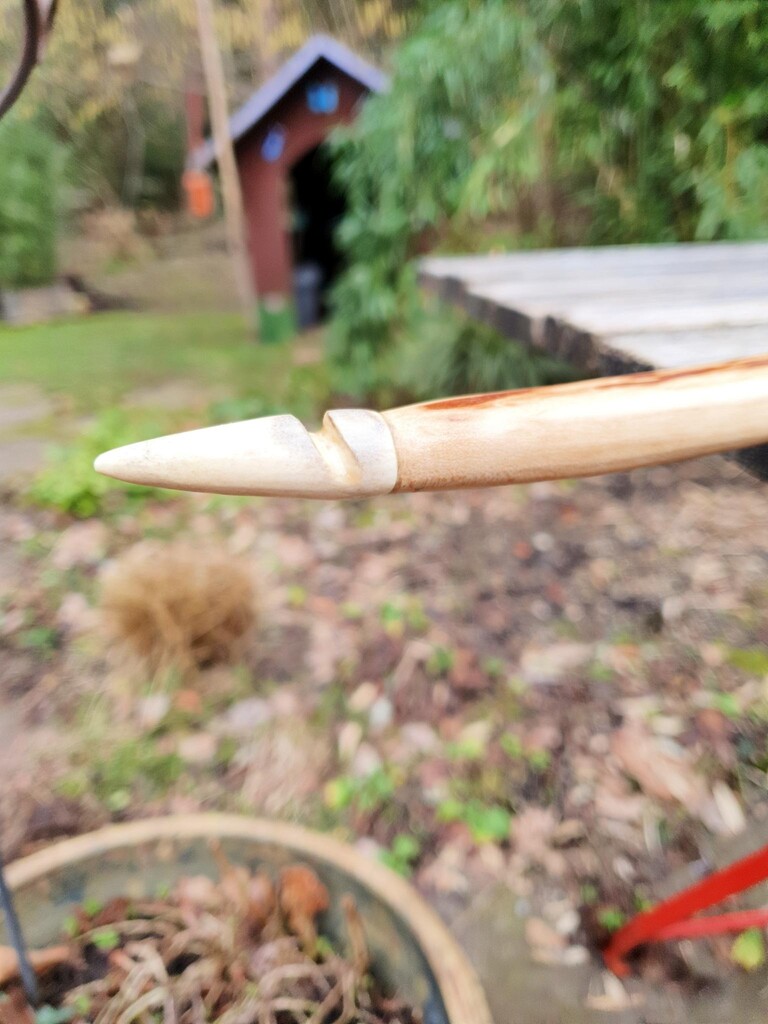

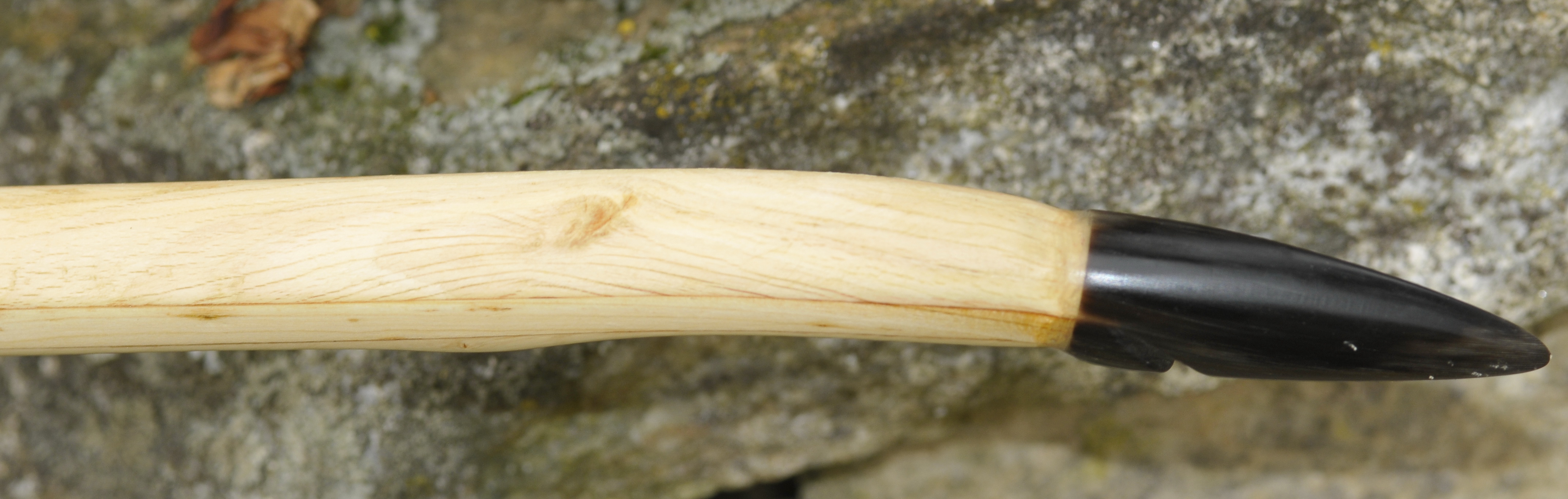

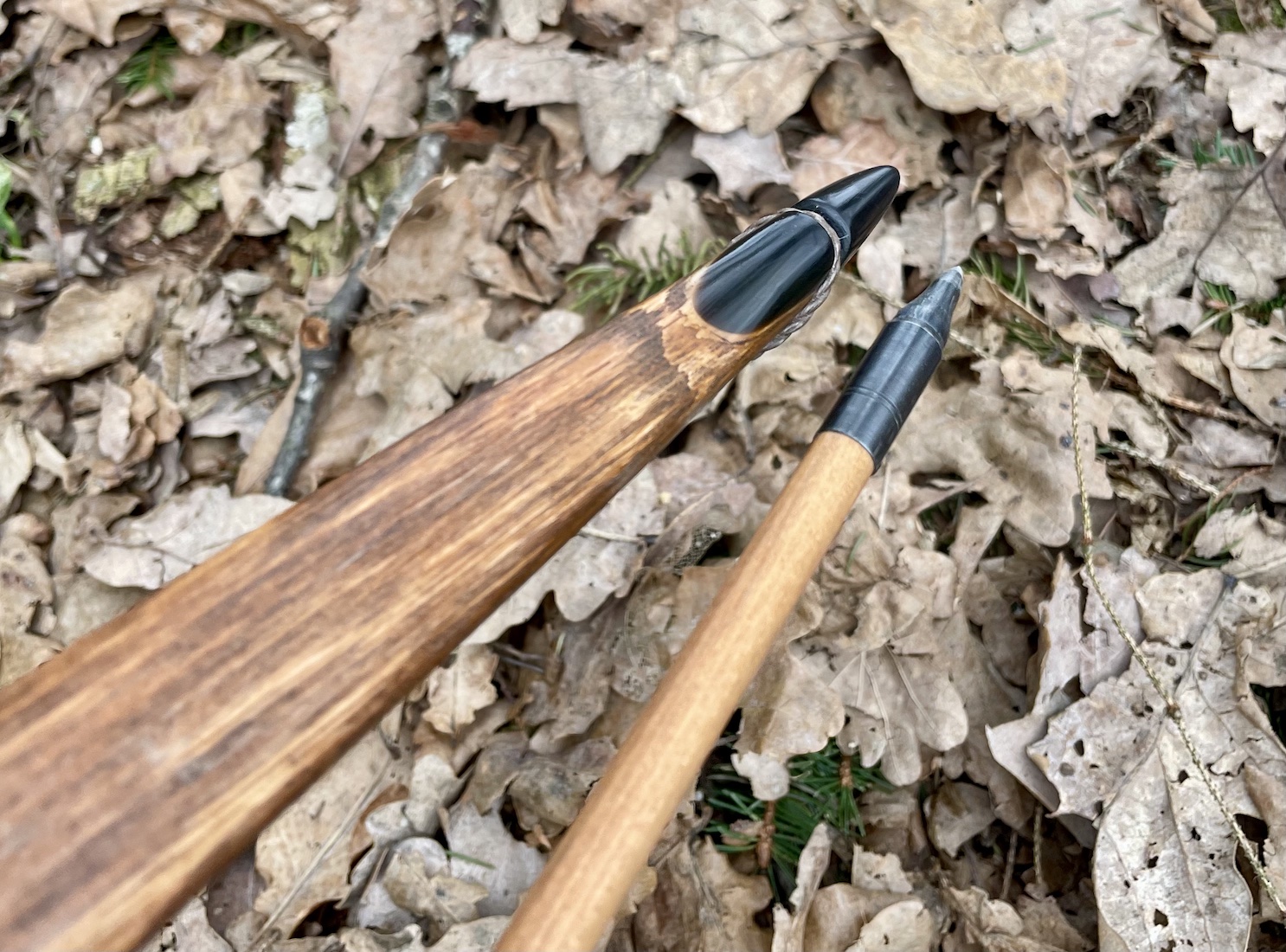

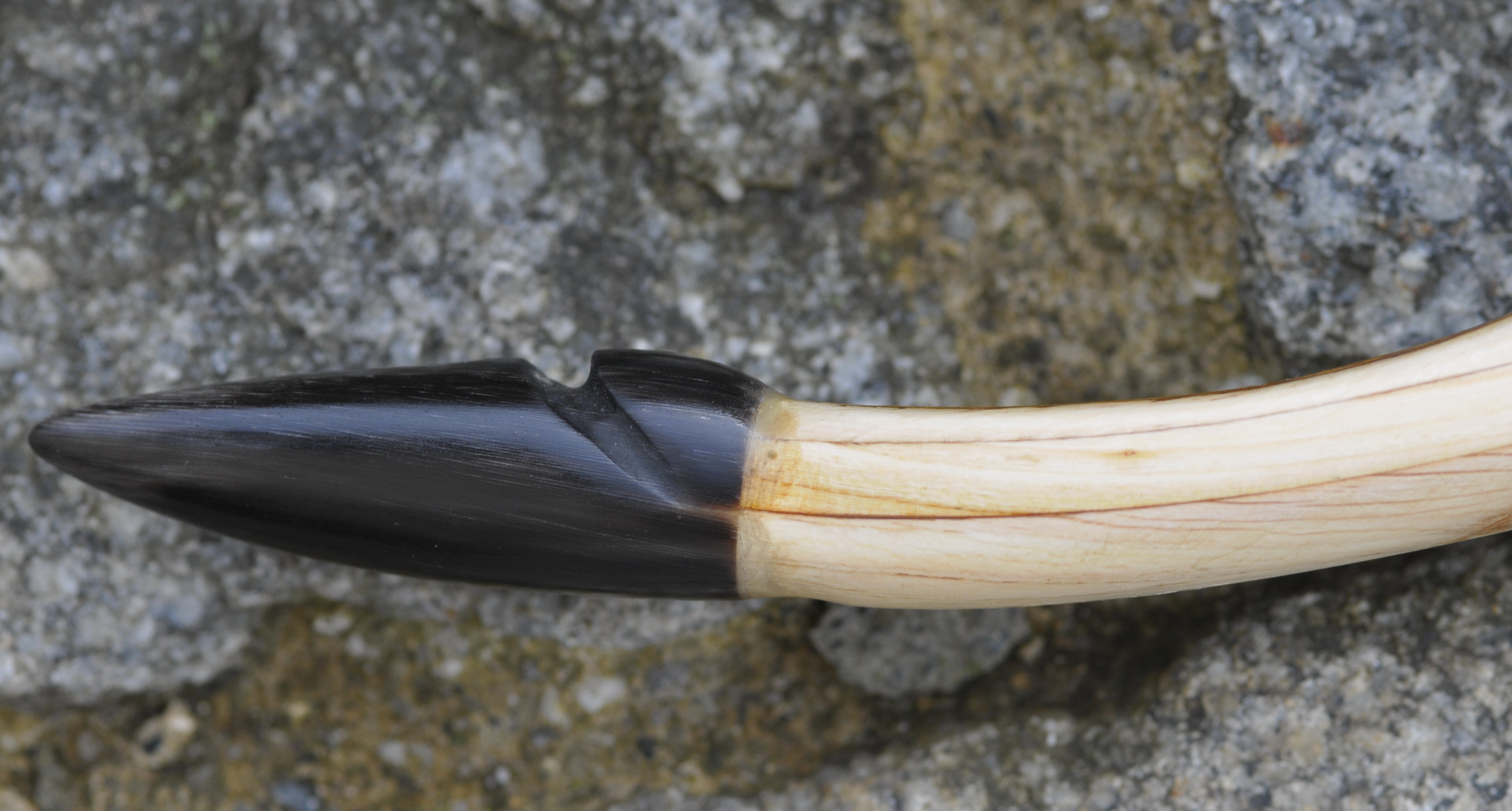

Hakiha
zum Bauthread: viewtopic.php?f=83&t=33386

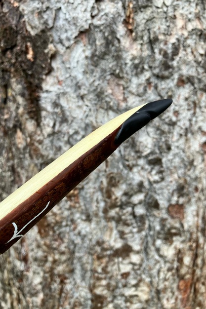

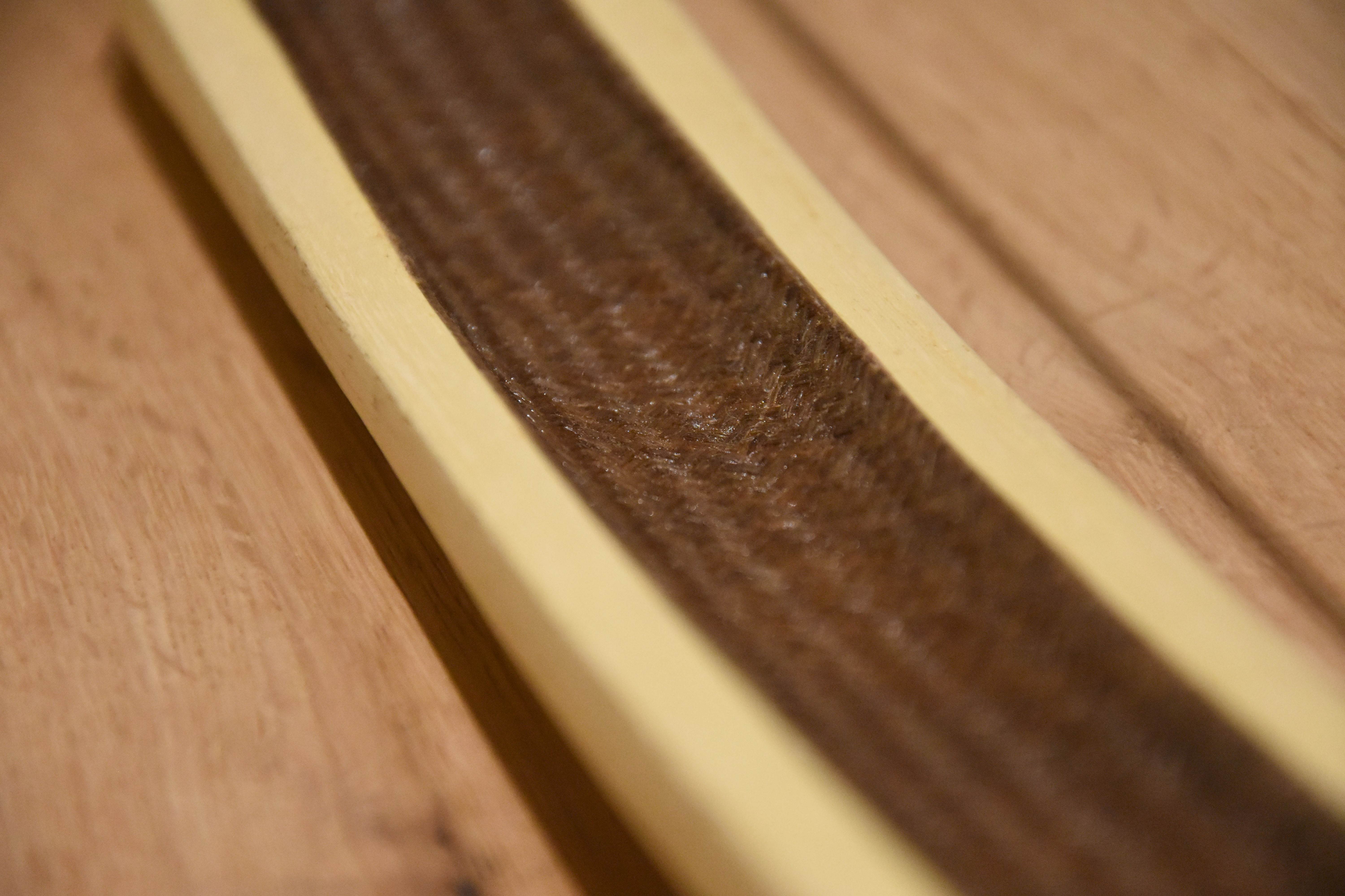

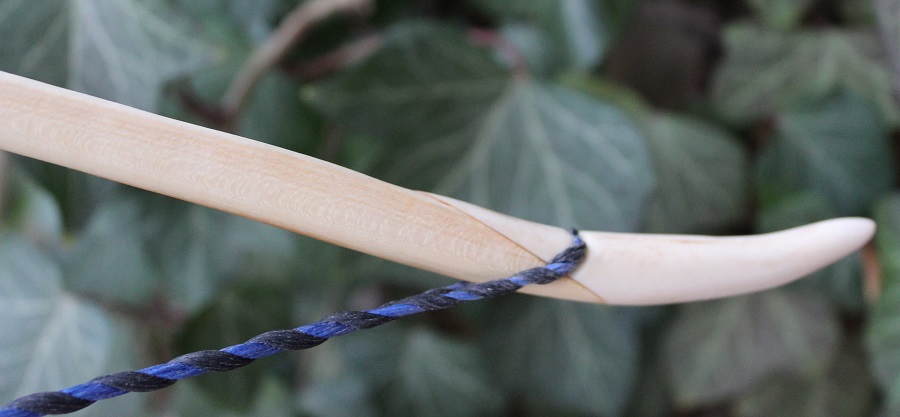

Holzart: Trilam aus Haselnuss, Traubenkirsche und Hainbuche
Länge: NzN 170 cm bei 450 g ohne Sehne
Zuggewicht: 55#@28"
finish: Clou Beize am Rücken und einige Schichten Schellack
Sehne endlos 12 Strang.
Nocken: Rinderhorn

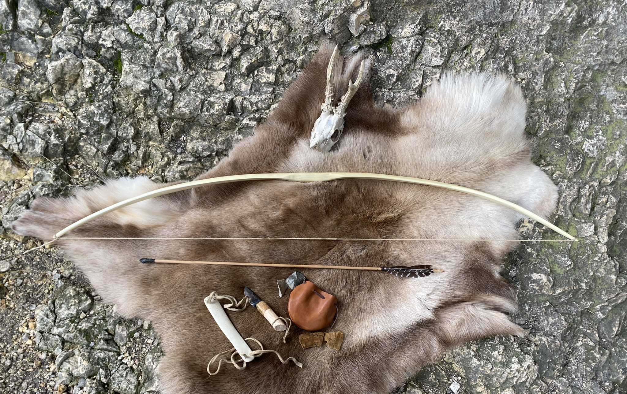

alfred33
Beiträge: 1374
Hat gedankt: 16 Mal
Hat Dank erhalten: 21 Mal
Beitrag von alfred33 »

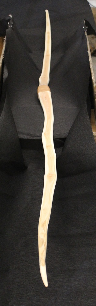

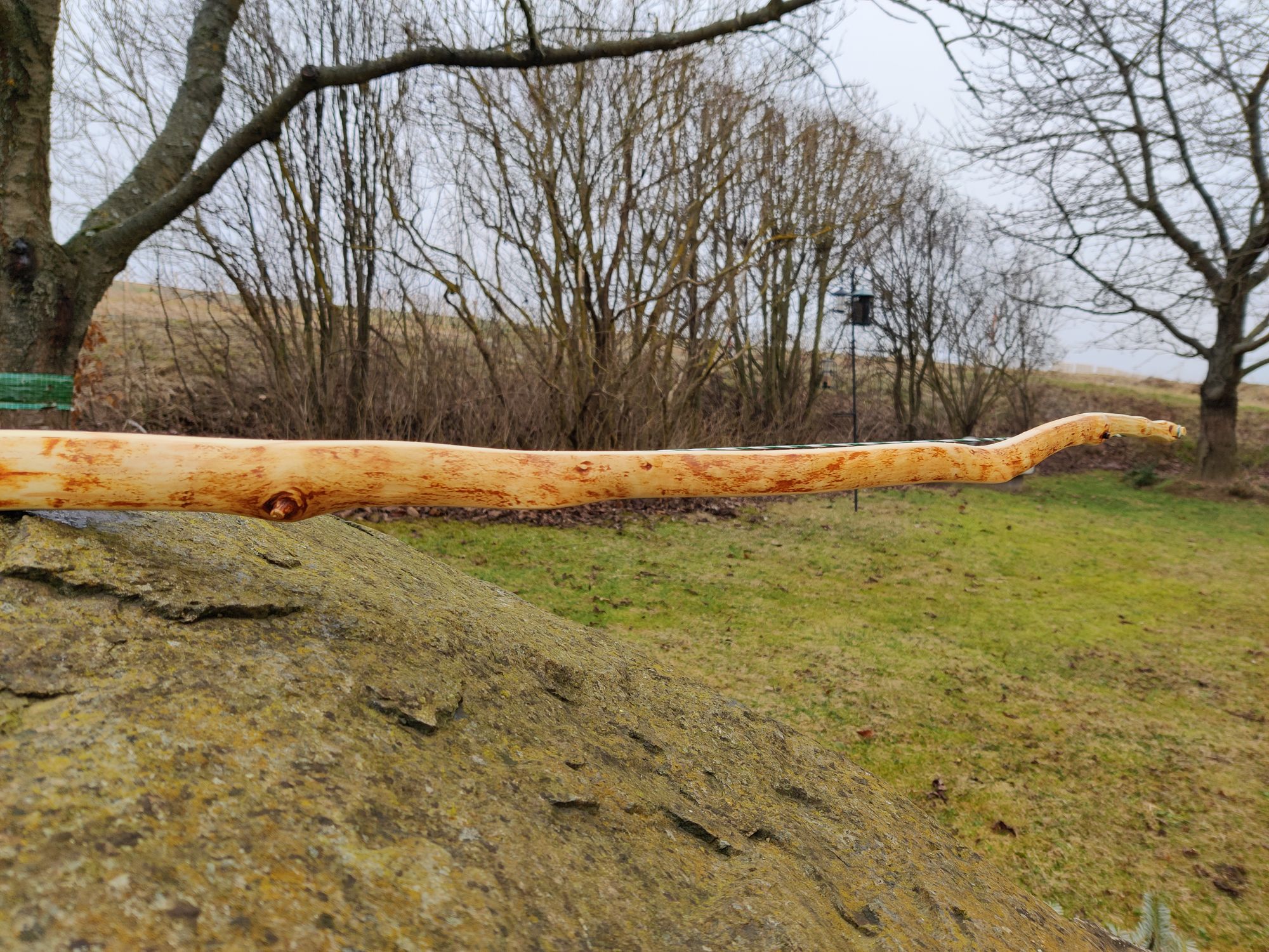

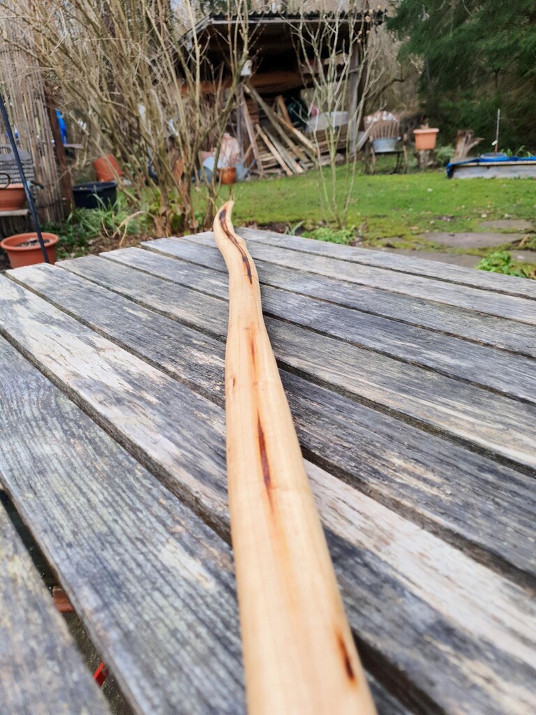

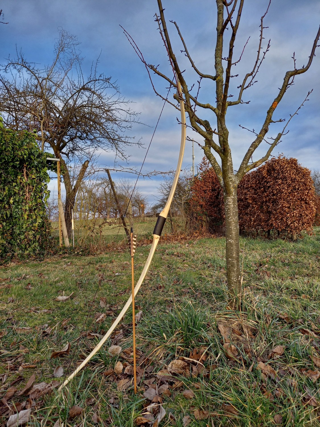

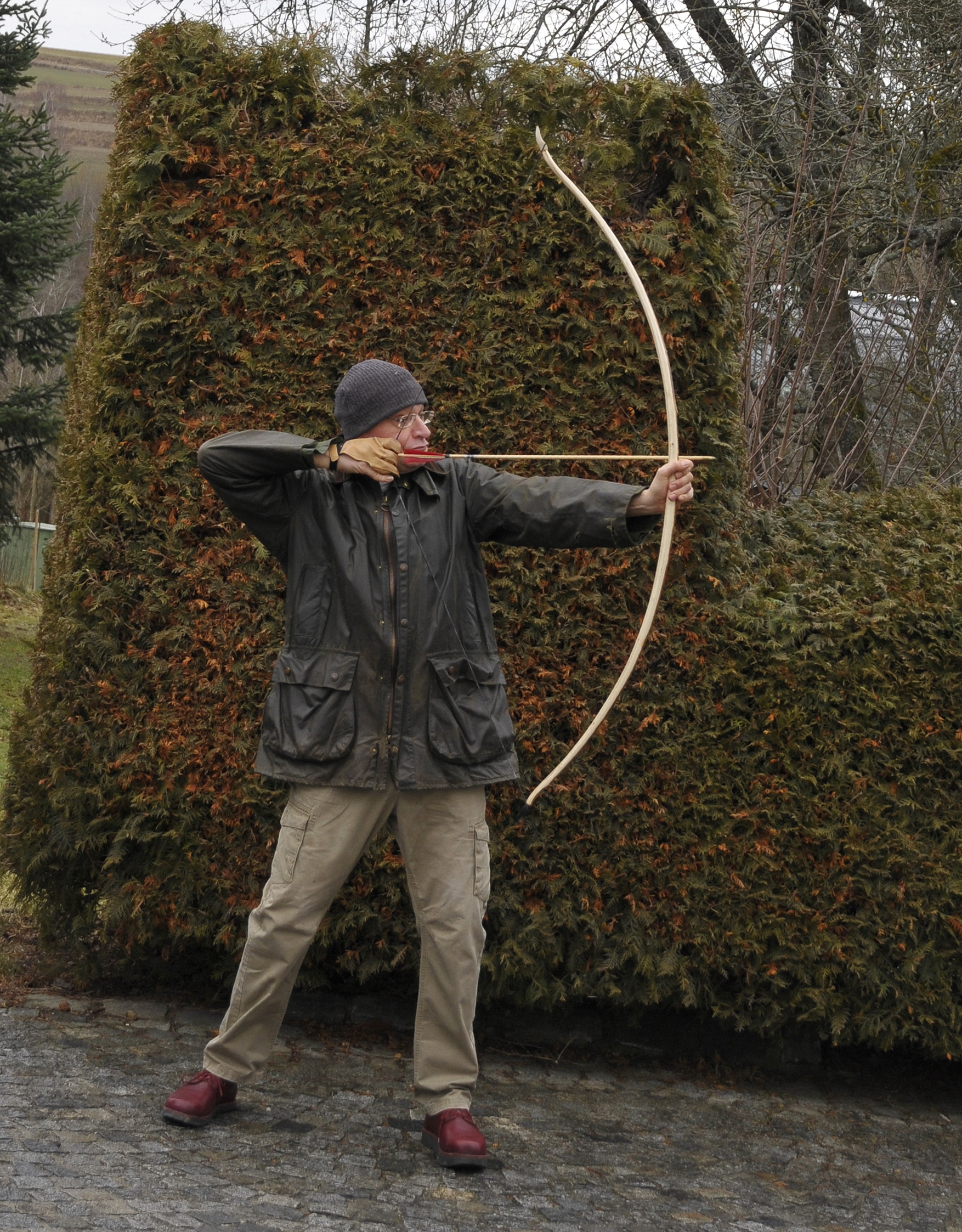

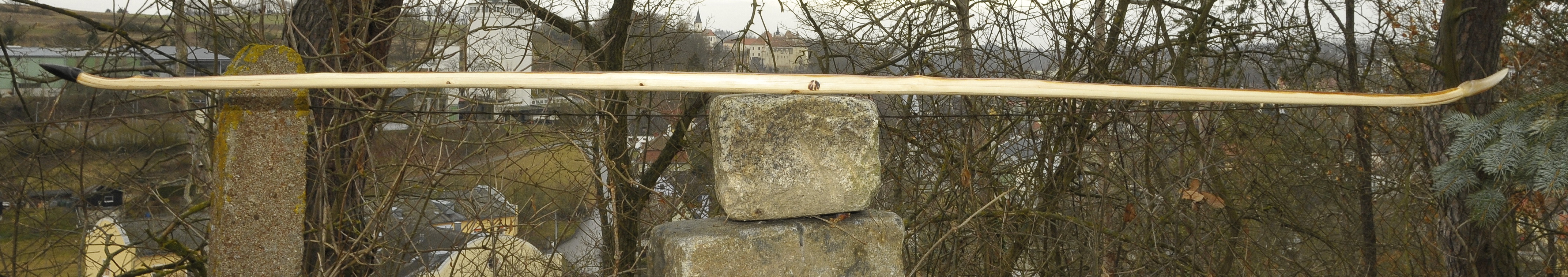

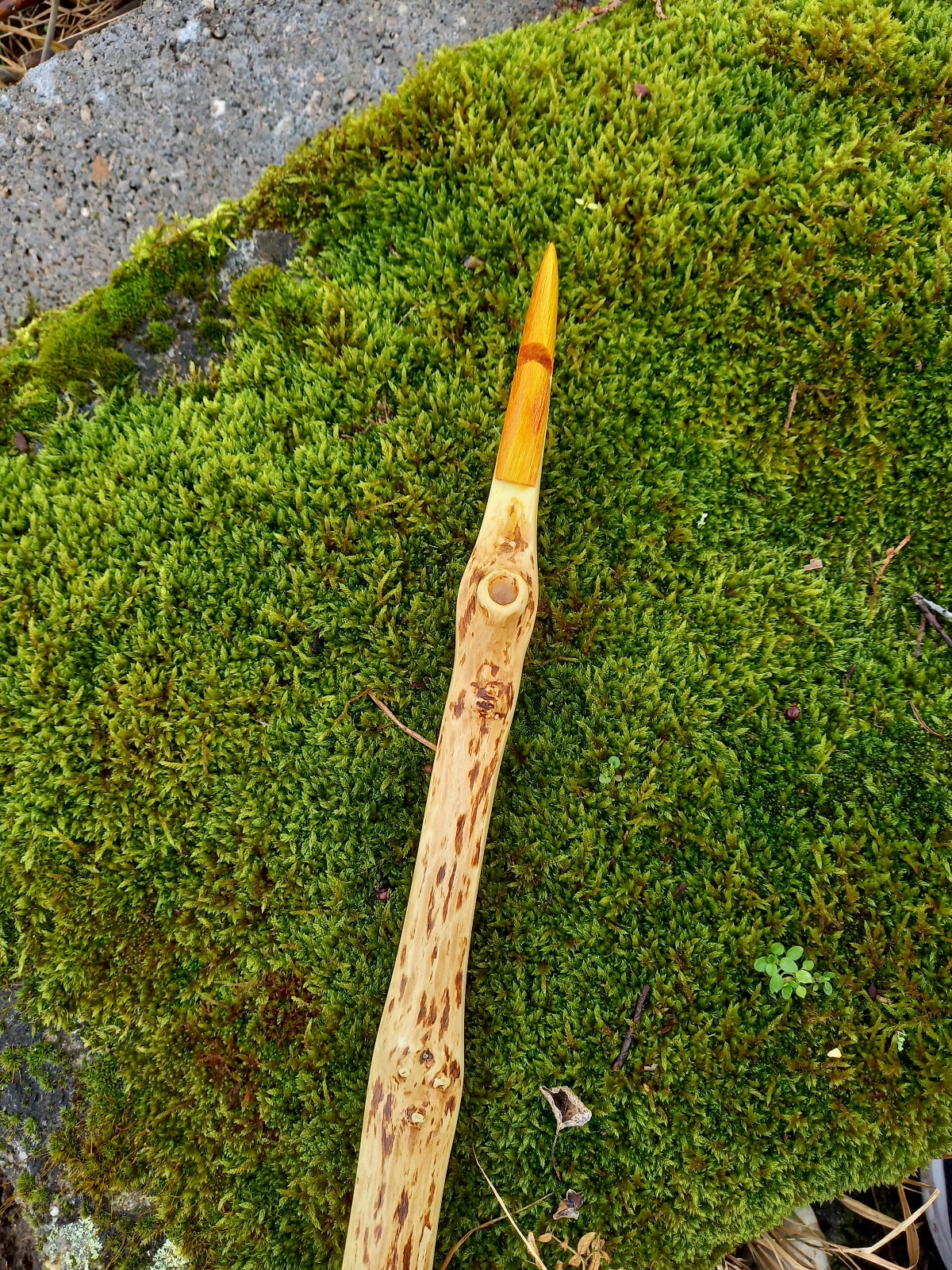

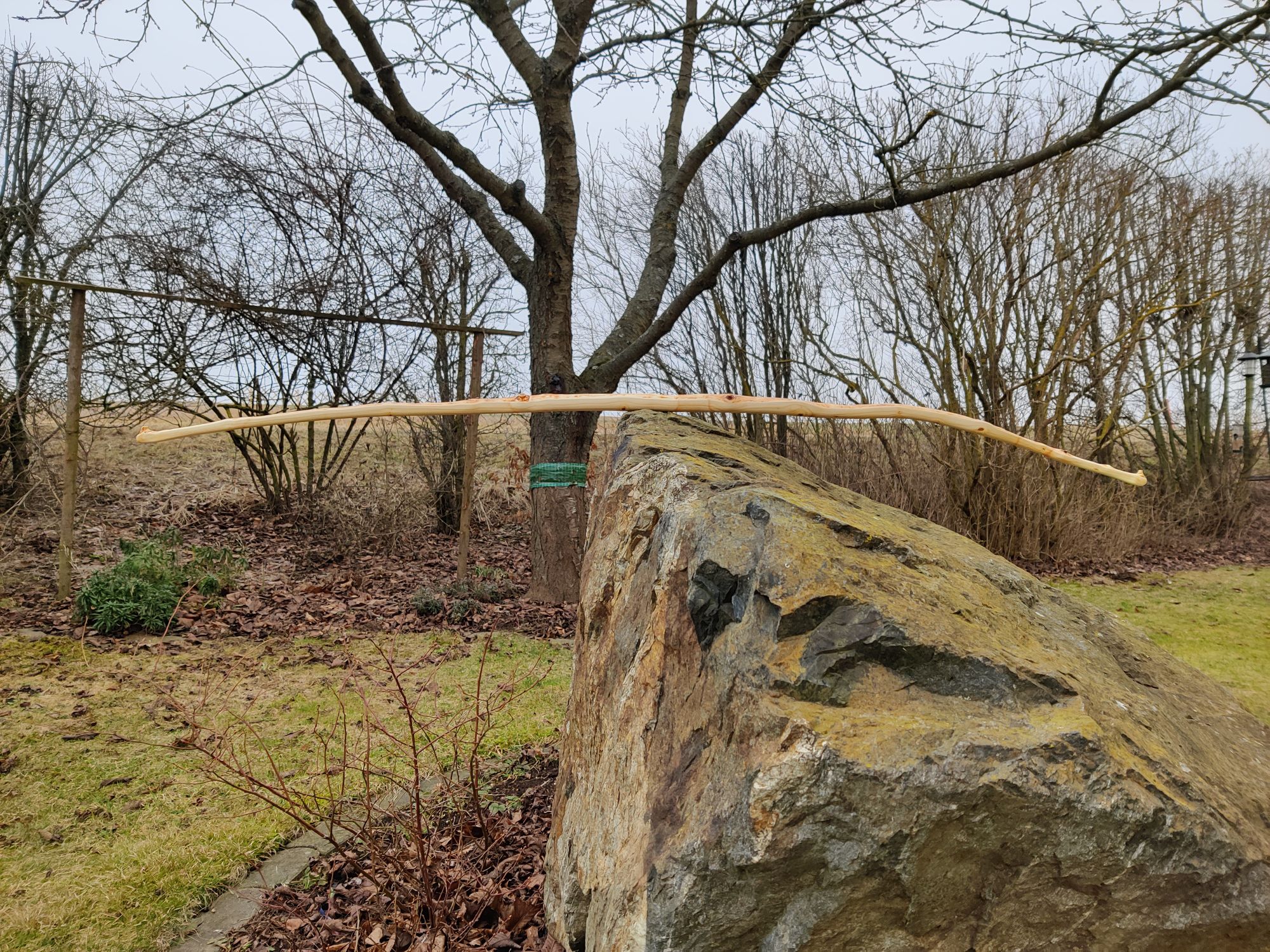

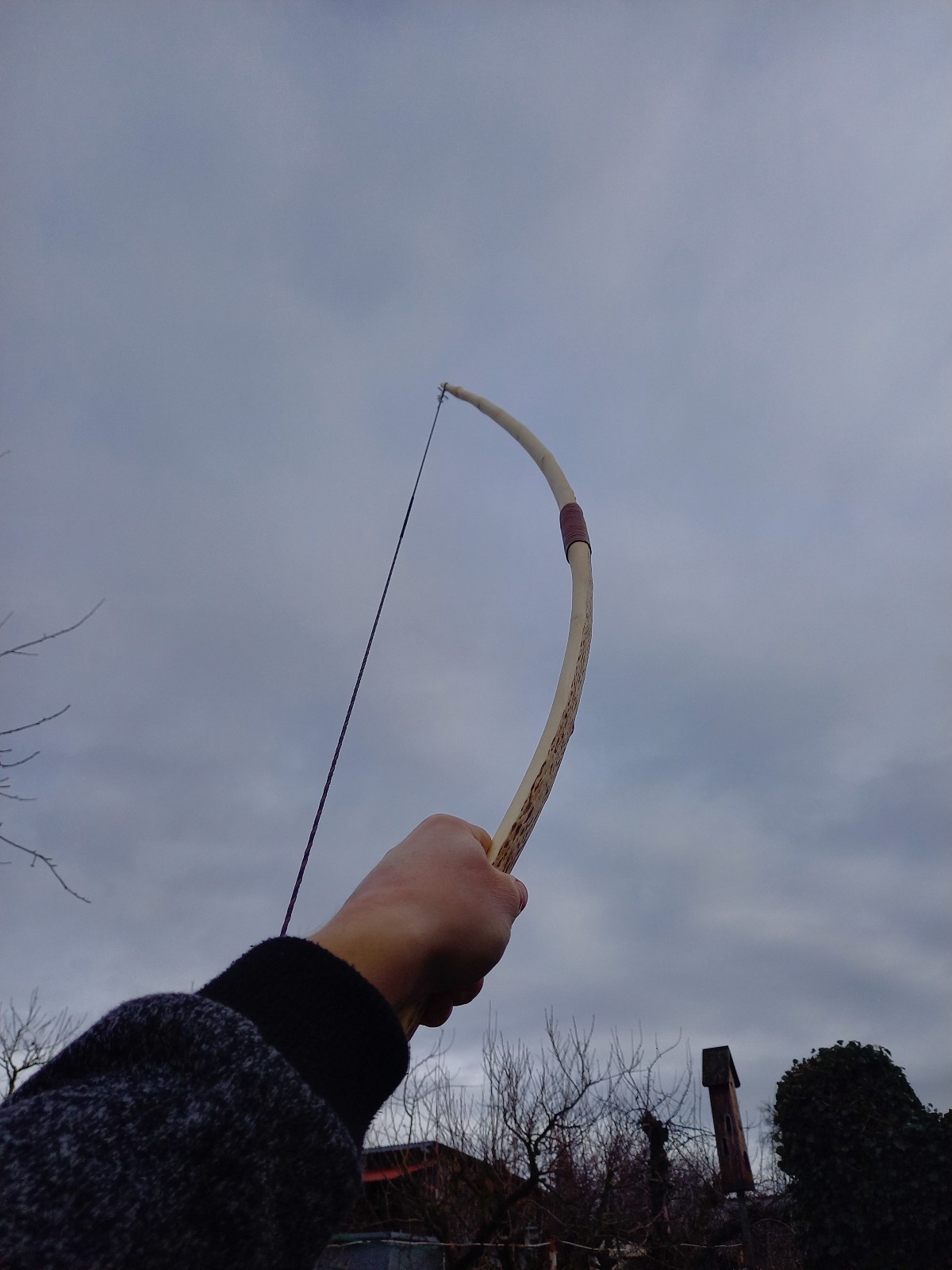

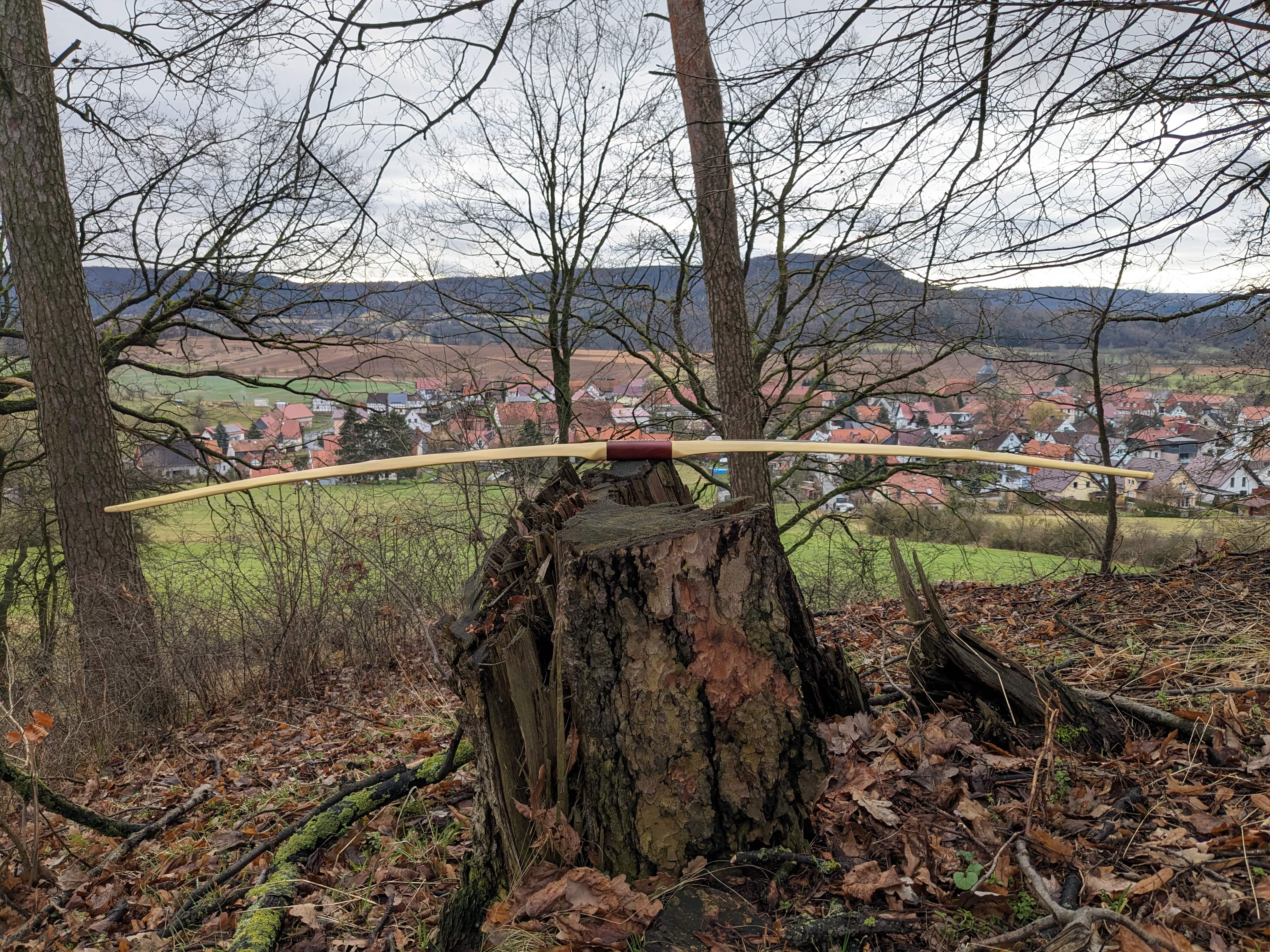

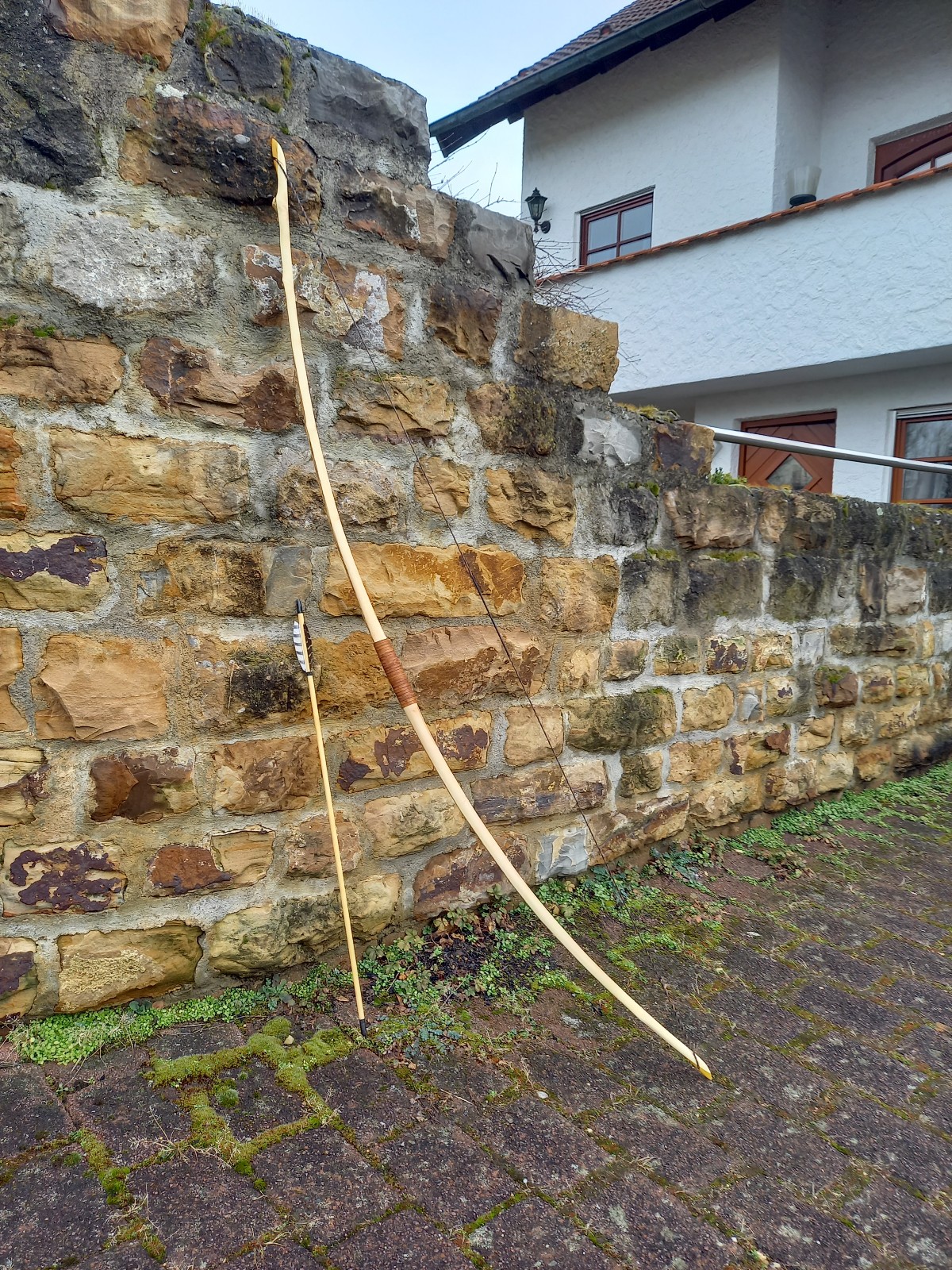

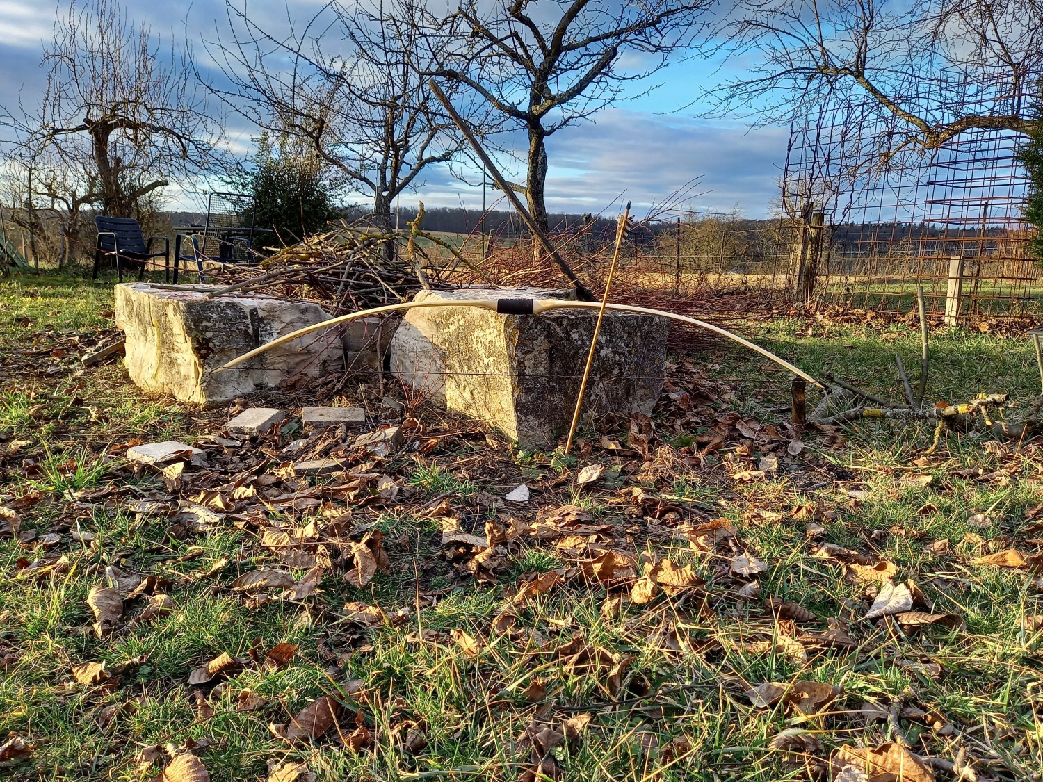

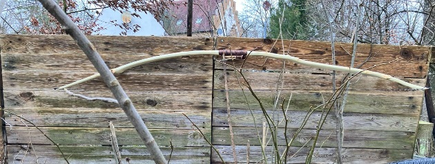

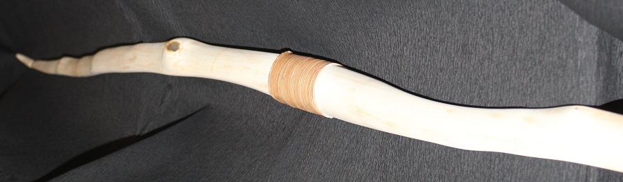

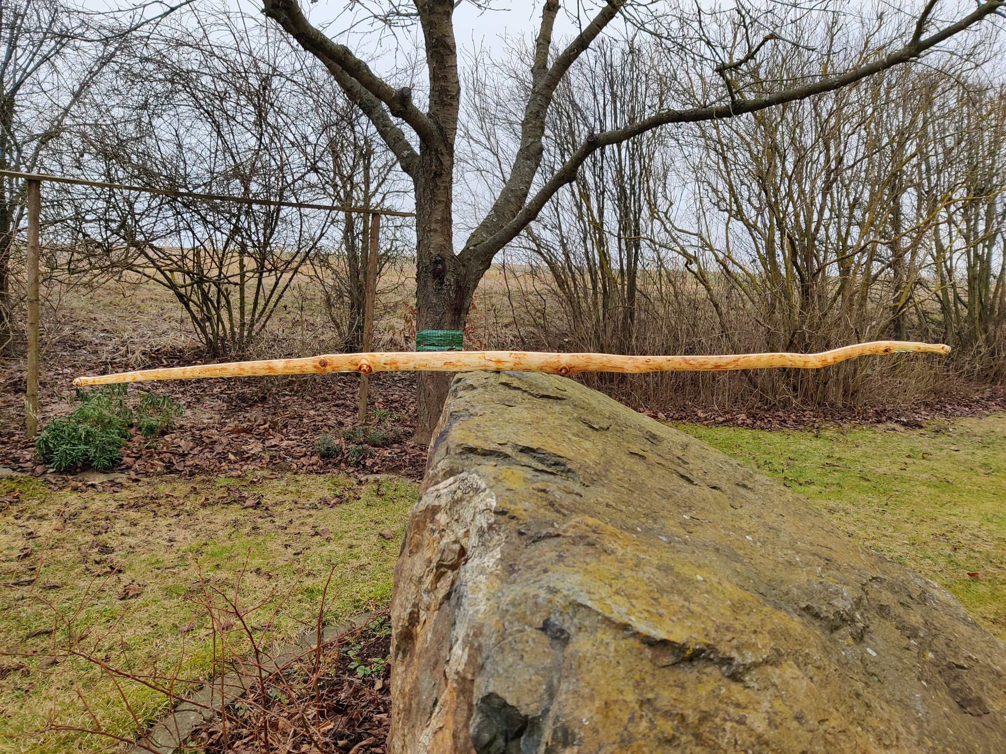

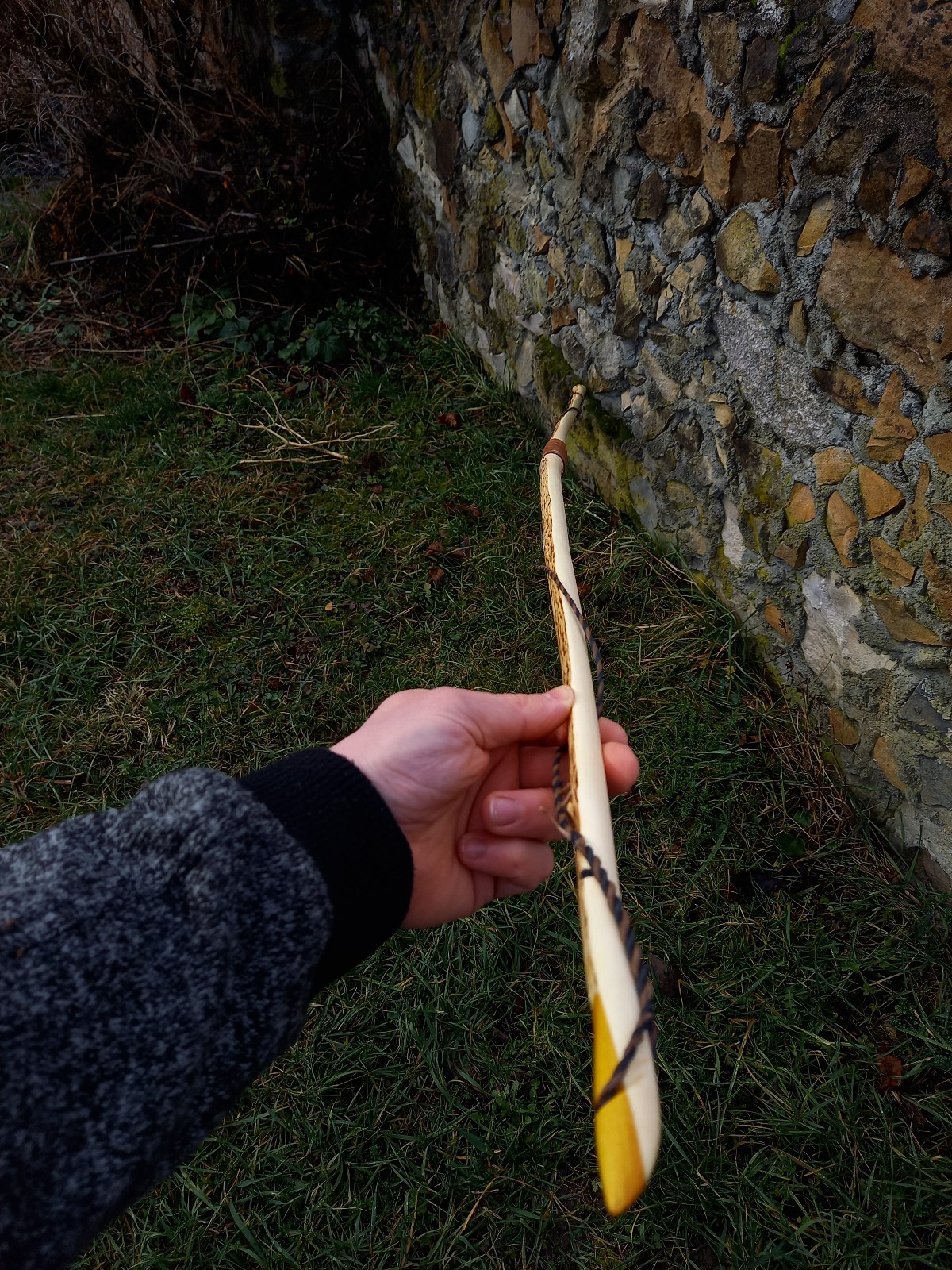

Schnapskirsche vom alfredle
Abgesägter Wassertrieb von einem Schnapskirschenbaum von Opas Obstgarten...
"SCHEGGA" wurden die Kirschen genannt, mittlerweile betreue ich die 33 Bäume und das darunter seit über zehn Jahren
die wenigen Baudaten:
https://fletchers-corner.de/viewtopic.p ... 87#p596853
Holz: Schnapskirschenbaum
Länge: 172cm (67,5") Kerbe zu Kerbe 163cm (64")
Zuggewicht bei 28" ist 33#
Bogengewicht ohne Sehne 528 Gramm
die Tips sind Geweihspitzen (Flohmarkt)
Breite am Griff: in cm - 3,8 x 3,8 fallend zu den Tips 0,9 x 0,8 mit
paar hubbels und knubbels bis dahin.....
Am Griff als Gripp1.5mm Lederband in Weißleim gewickelt, später gewachst und poliert..
Sehne Dacron B50 - 12er (tausche ich noch gegen ne rot/schwarze)
Finish mit 3 x Leinöl
Kniffelig war der Sapling mit seinem Unterschied zwschen den Tips von fast 9cm, dem dicken Totast im unteren WA und der spät aufgetauchten Faulstelle (evtl. durch alten Wassereinschluß) kurz vor dem Tip, deswegen habe ich die Tis extra fester belassen...
war ein schönes SAP, hoffe er gefällt euch..

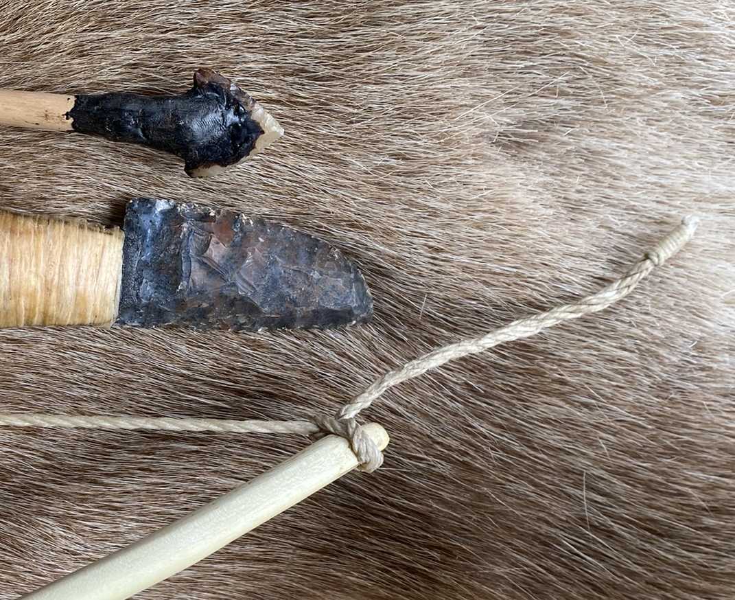

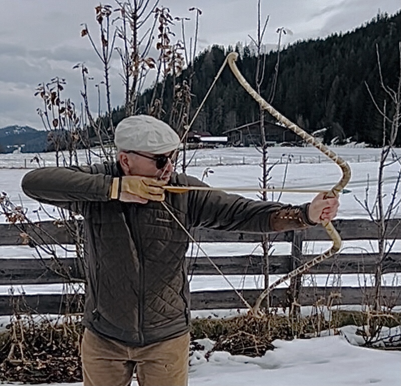

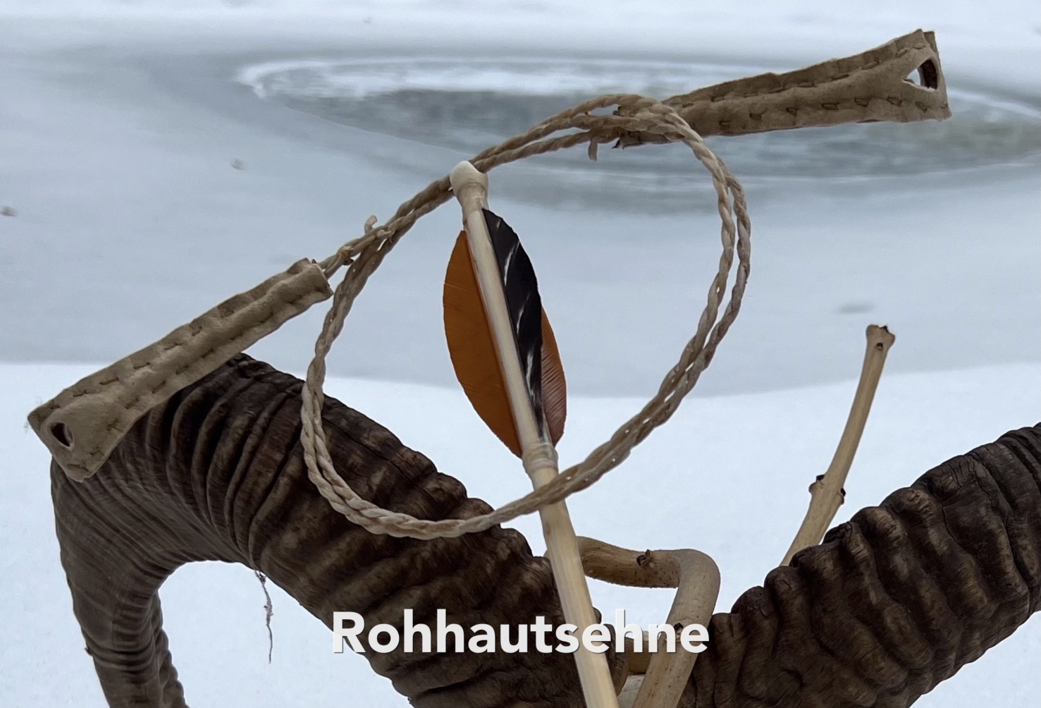

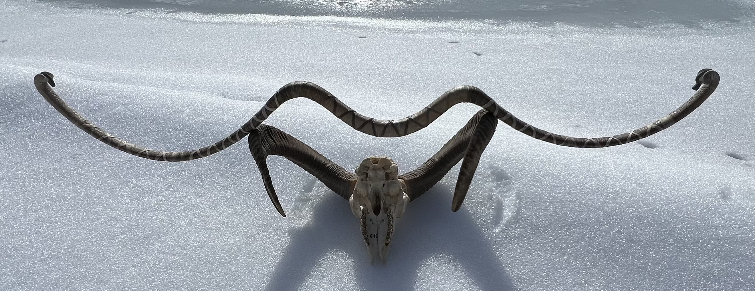

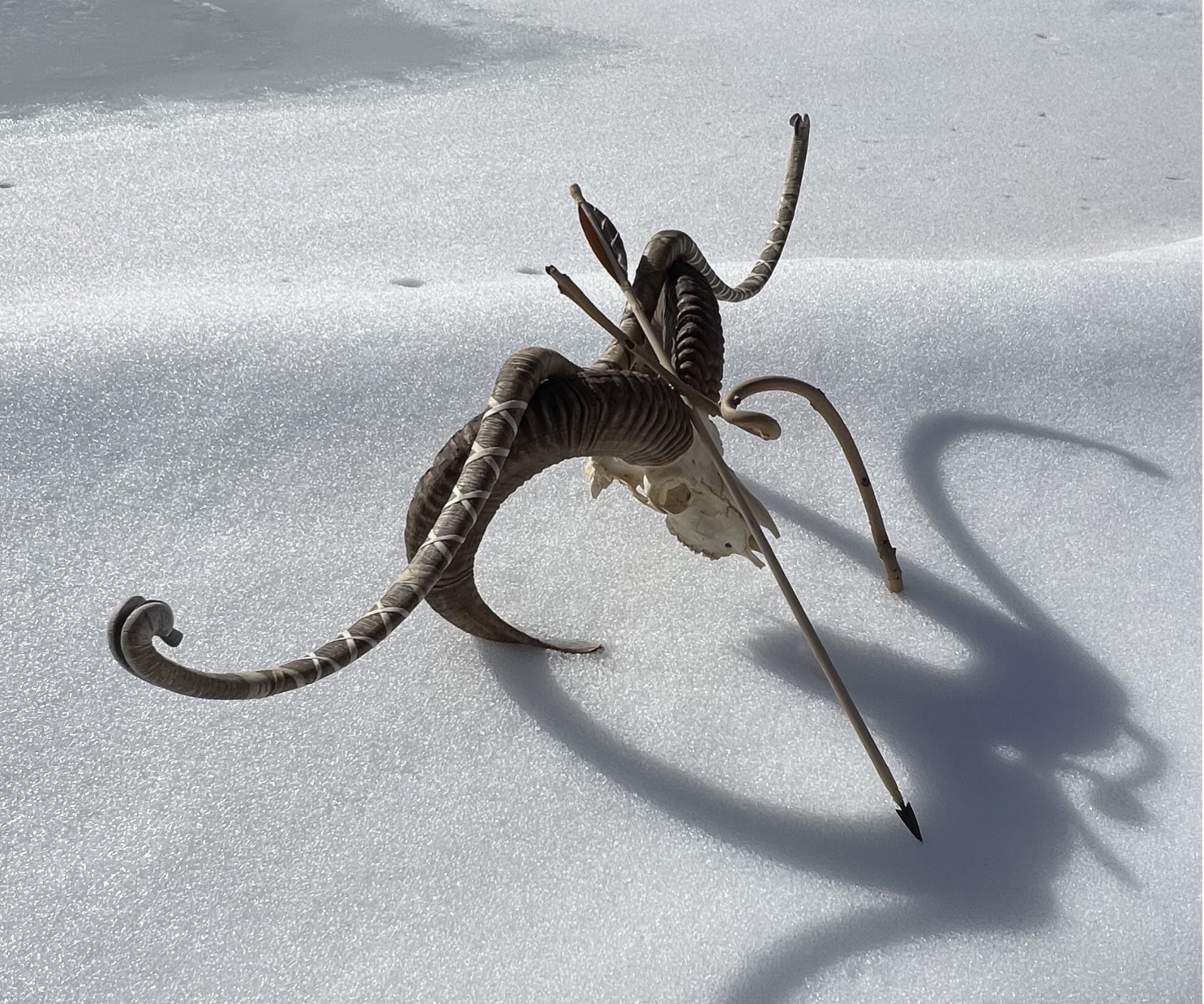

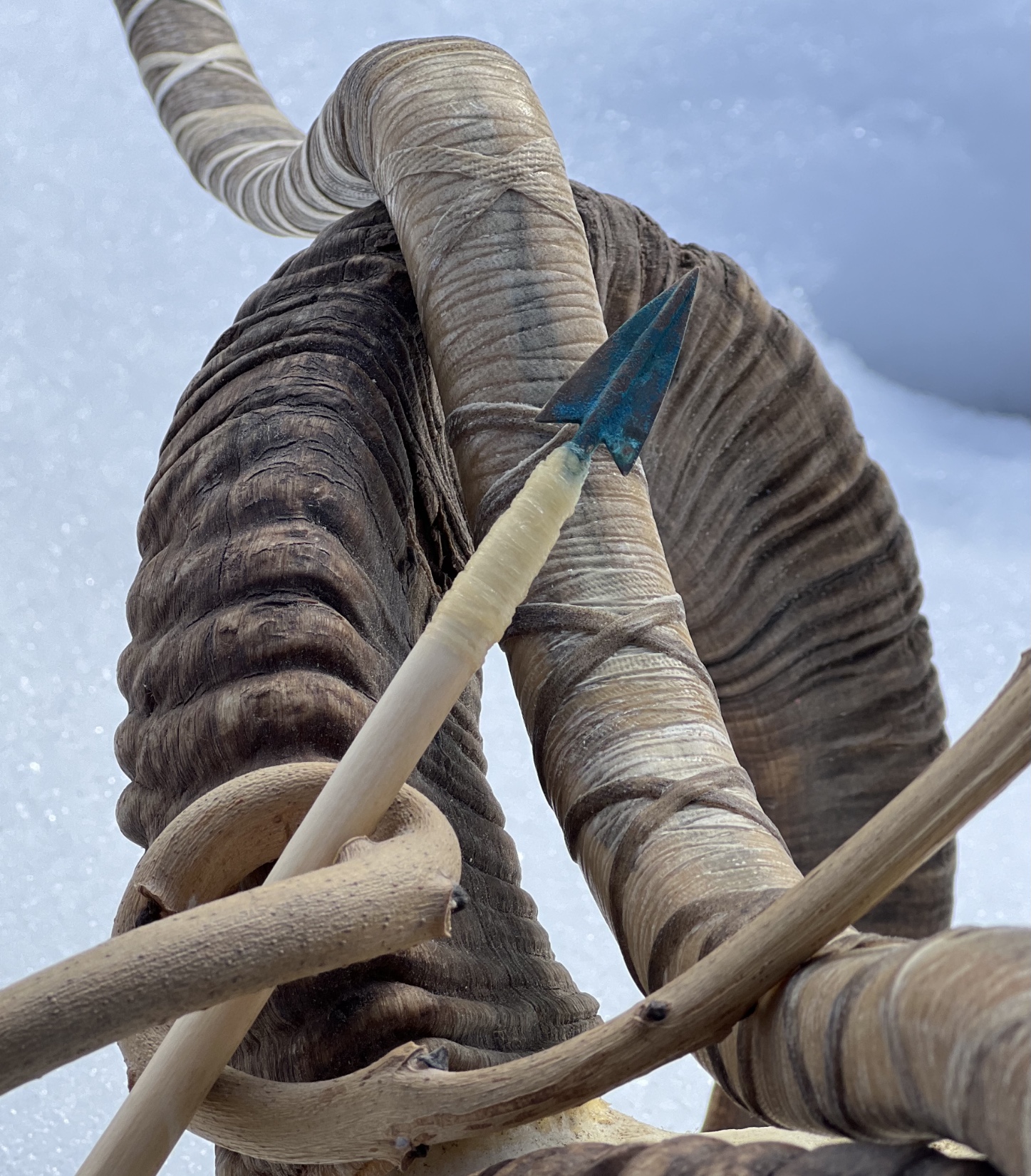

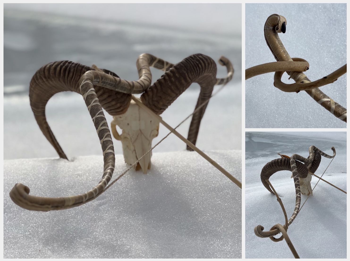

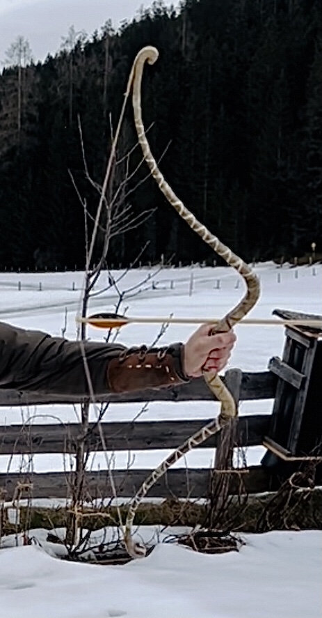

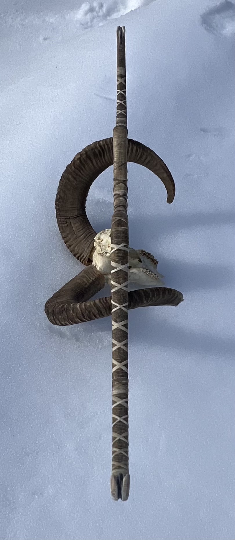

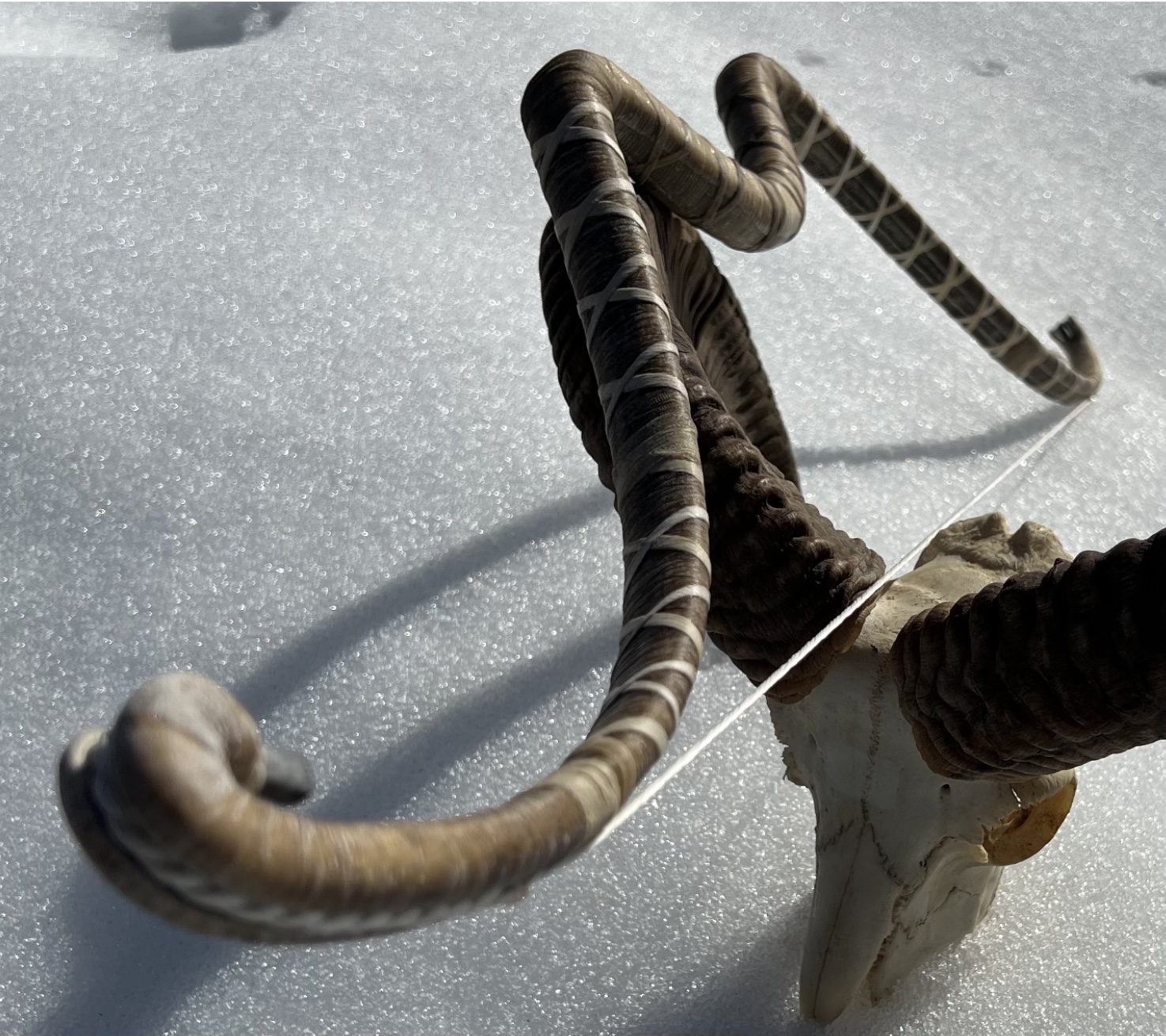

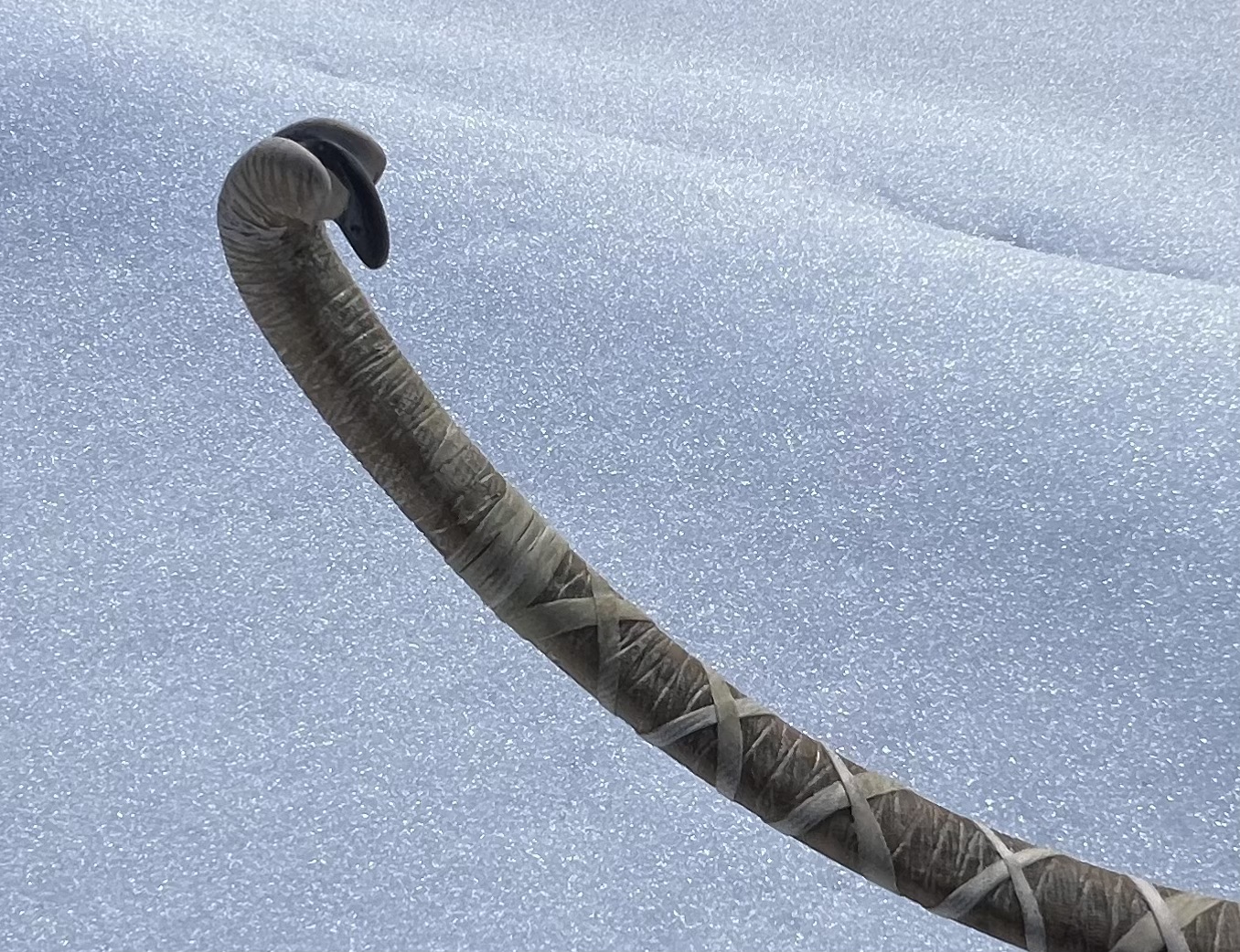

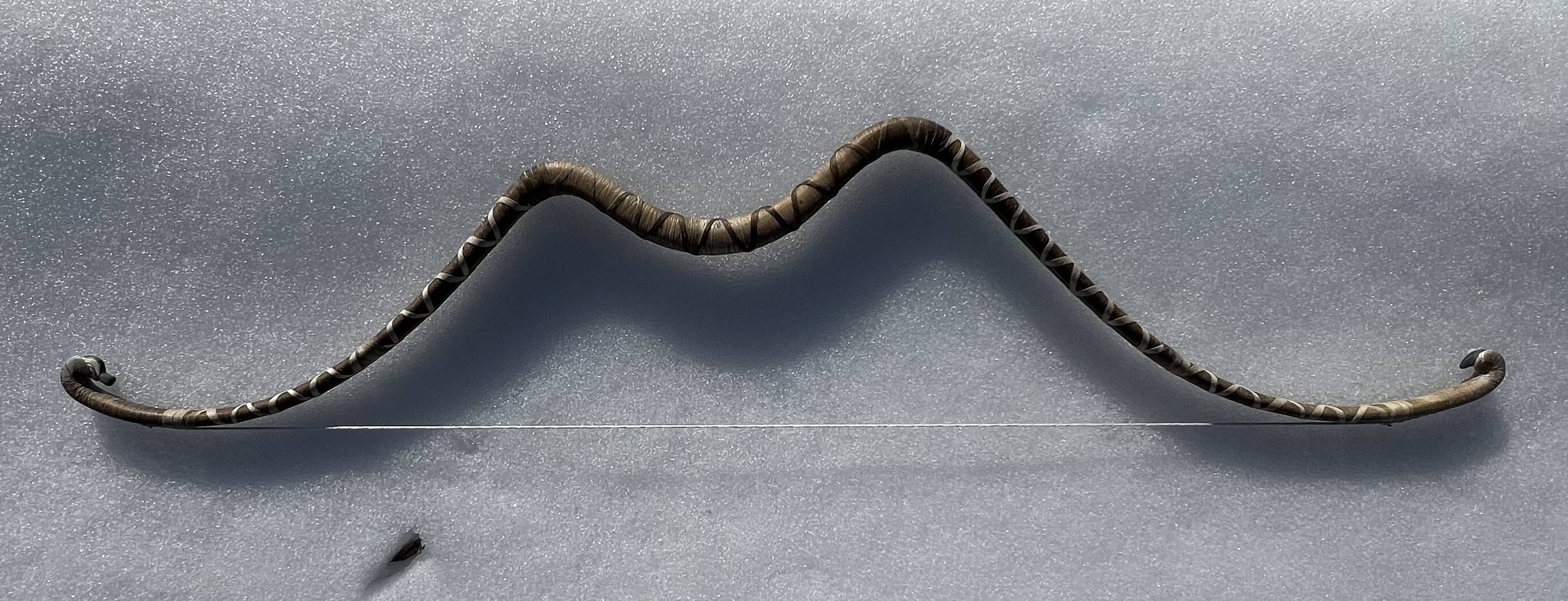

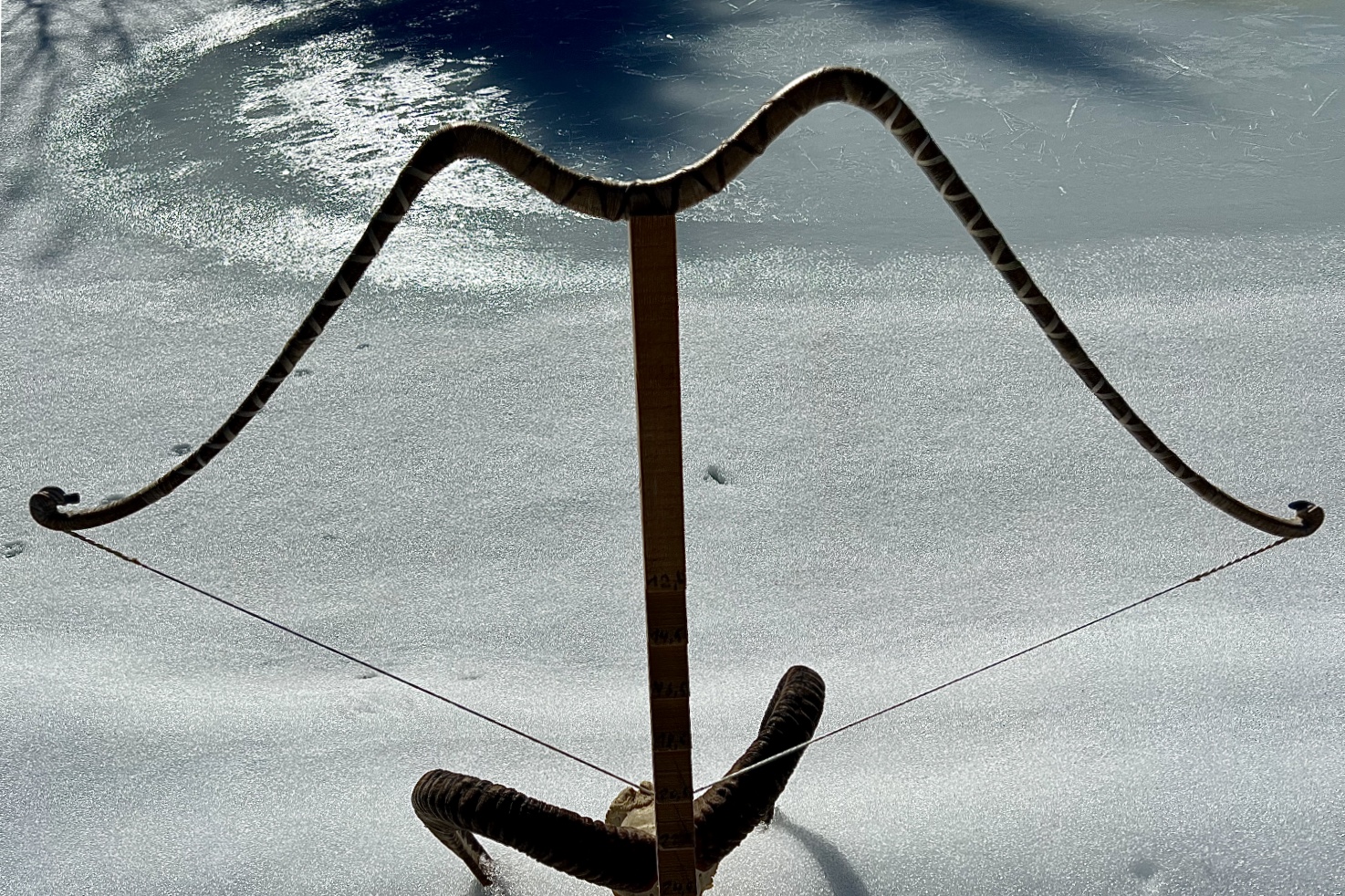

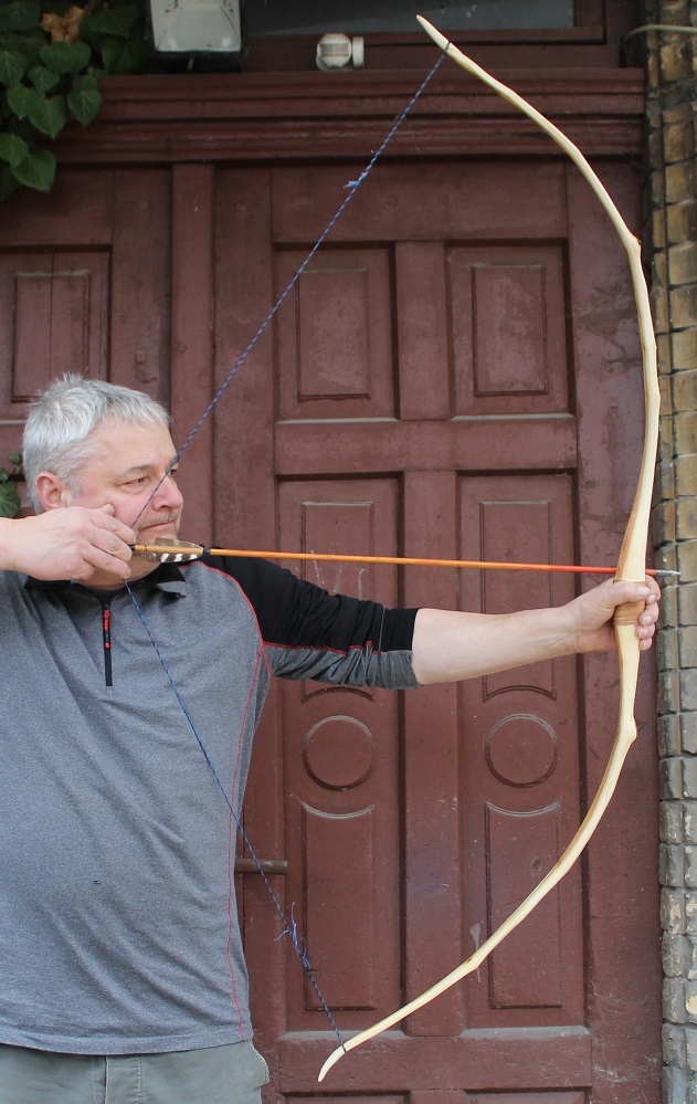

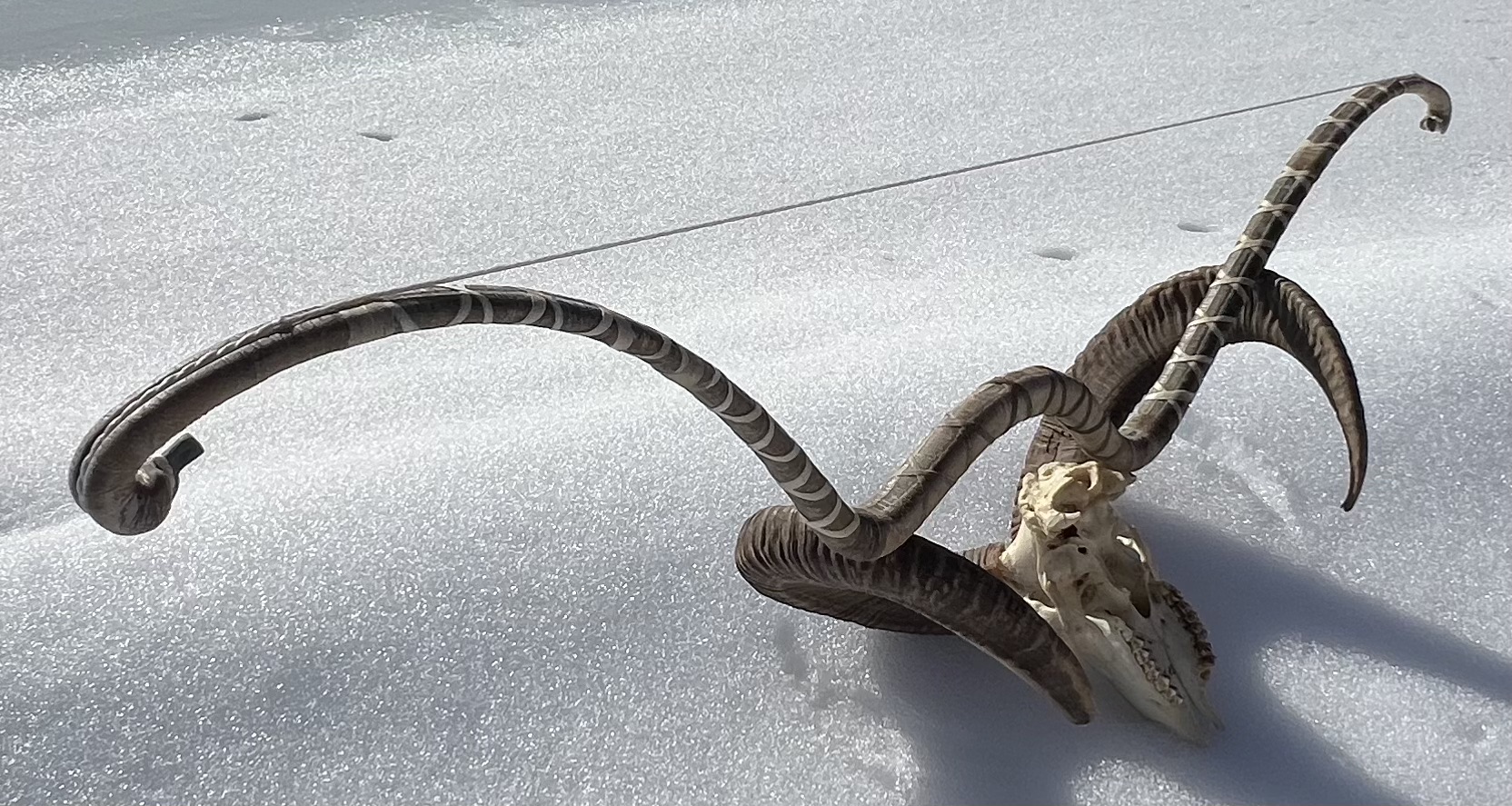

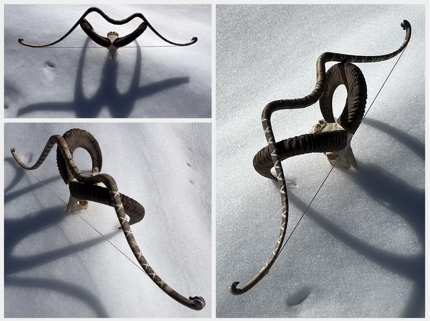

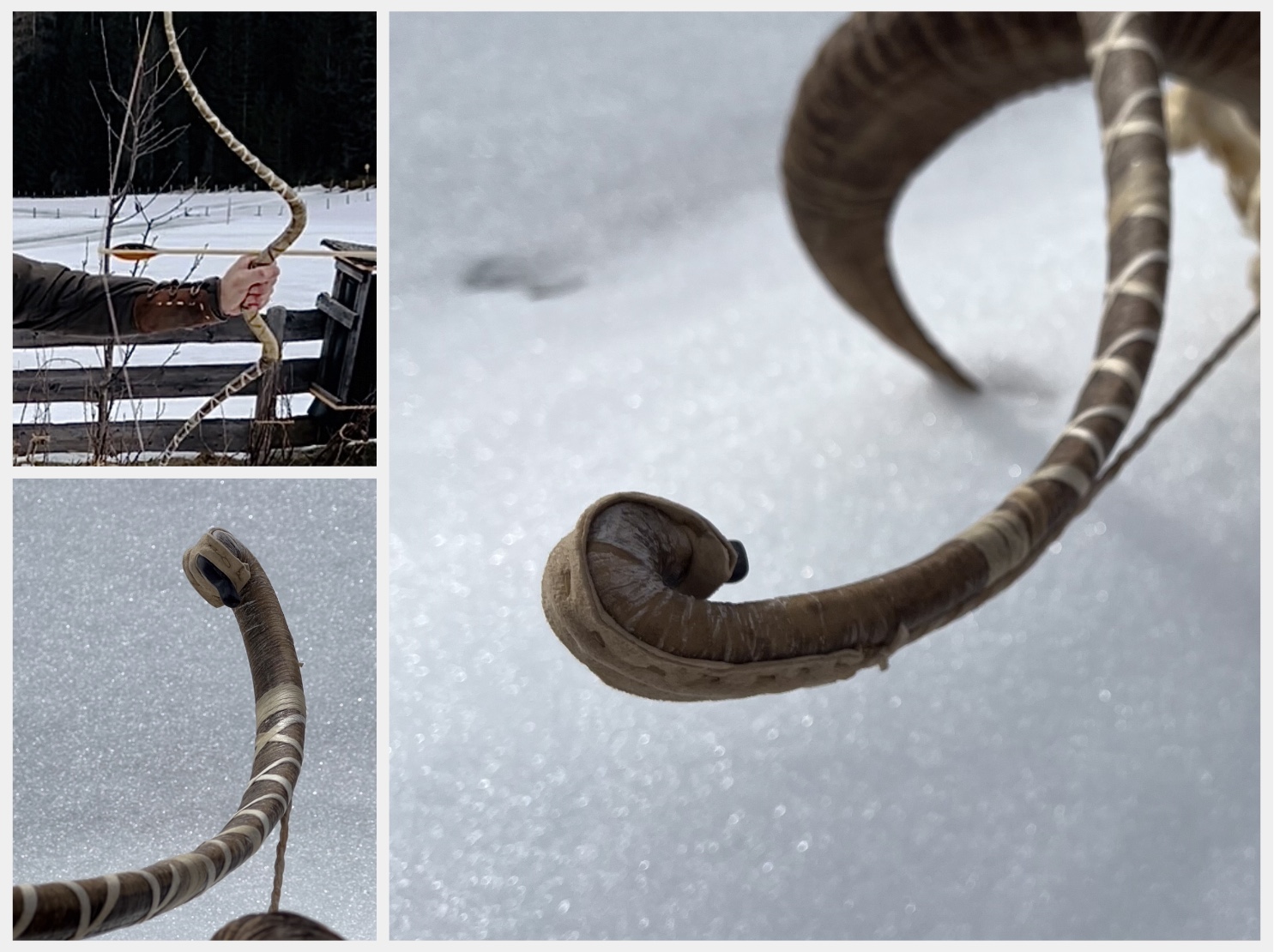

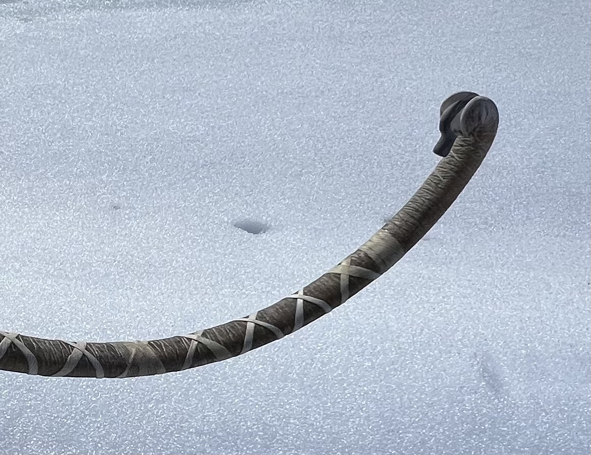

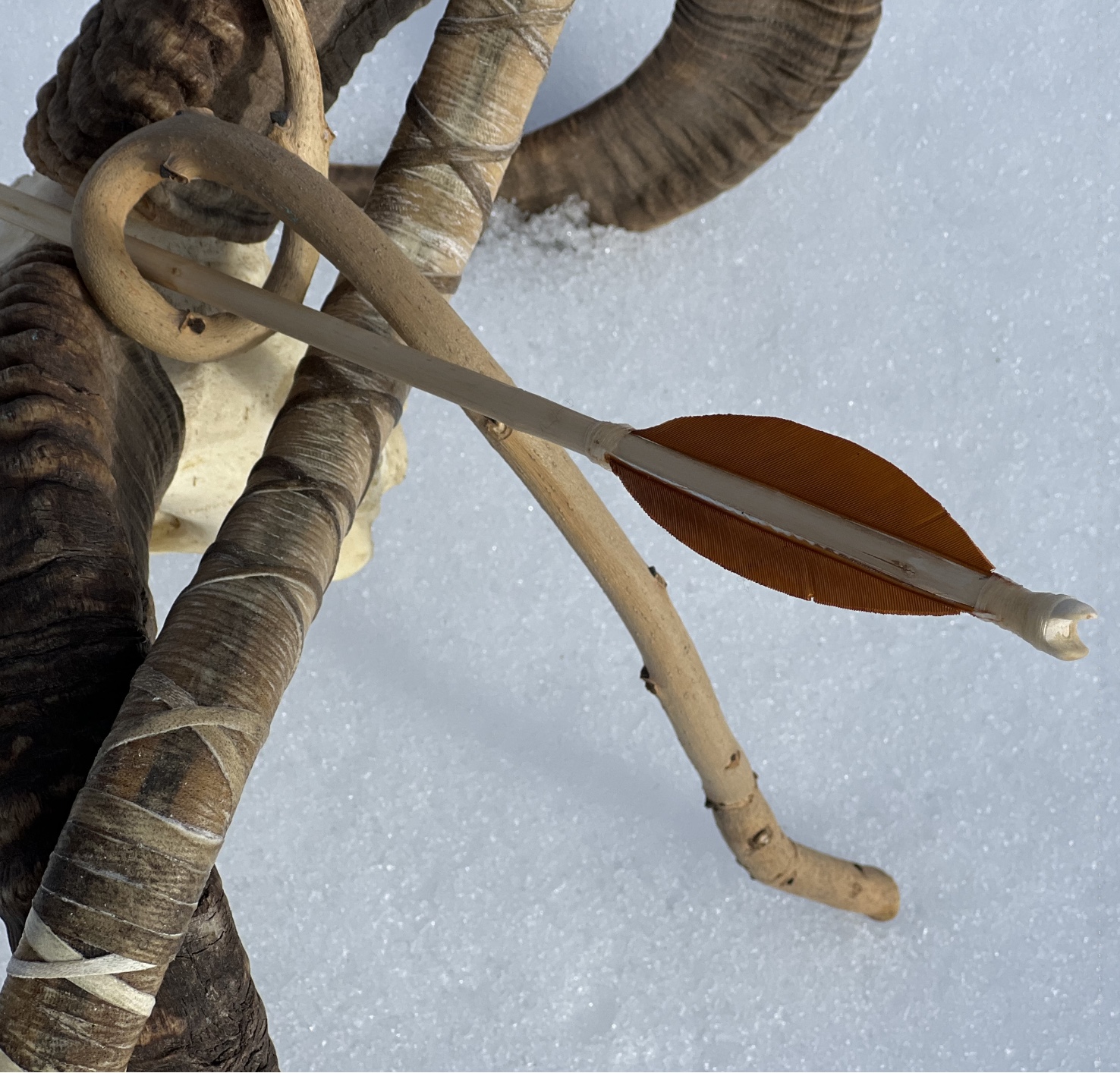

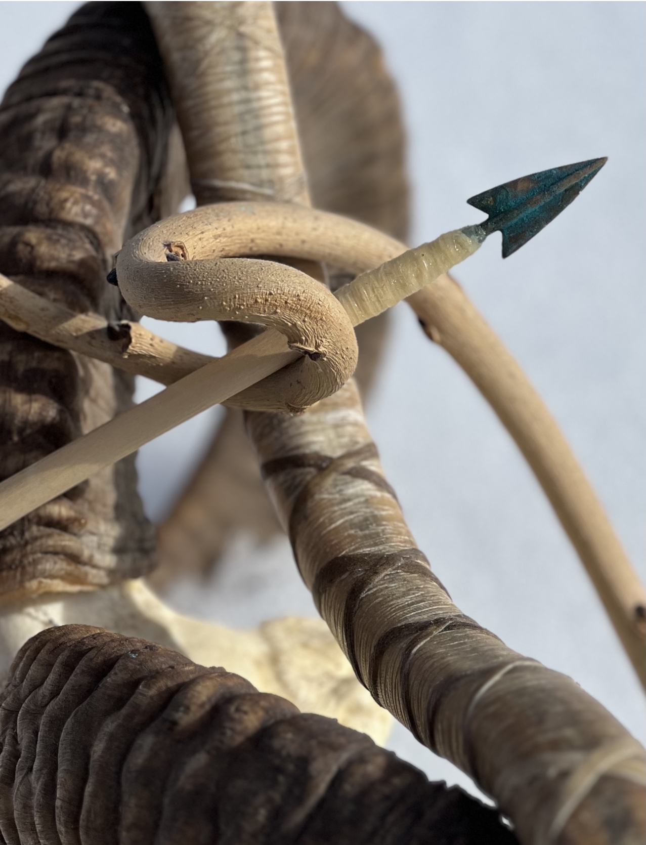

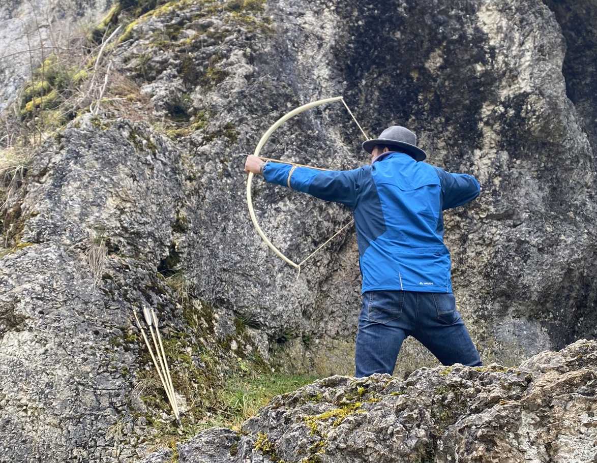

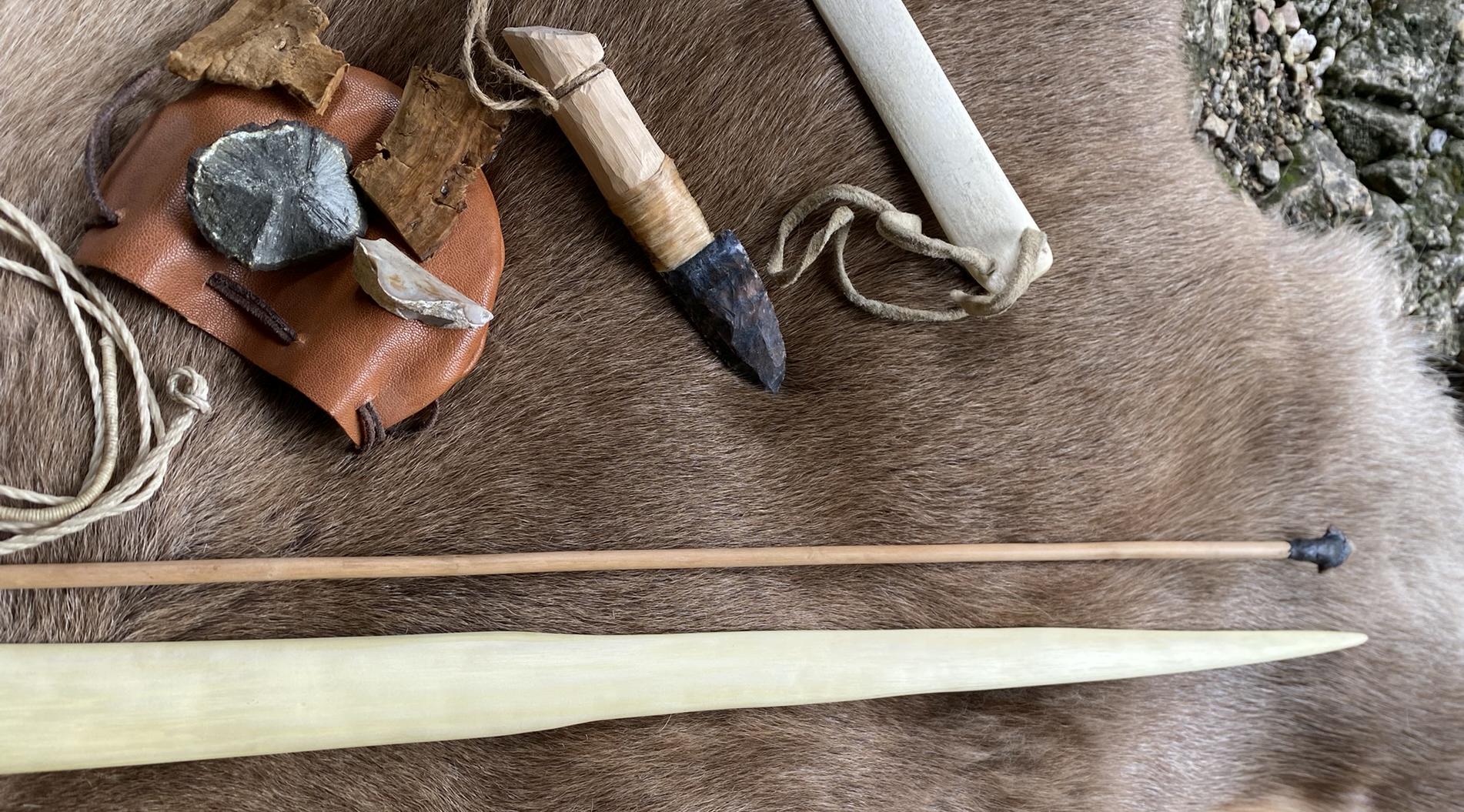

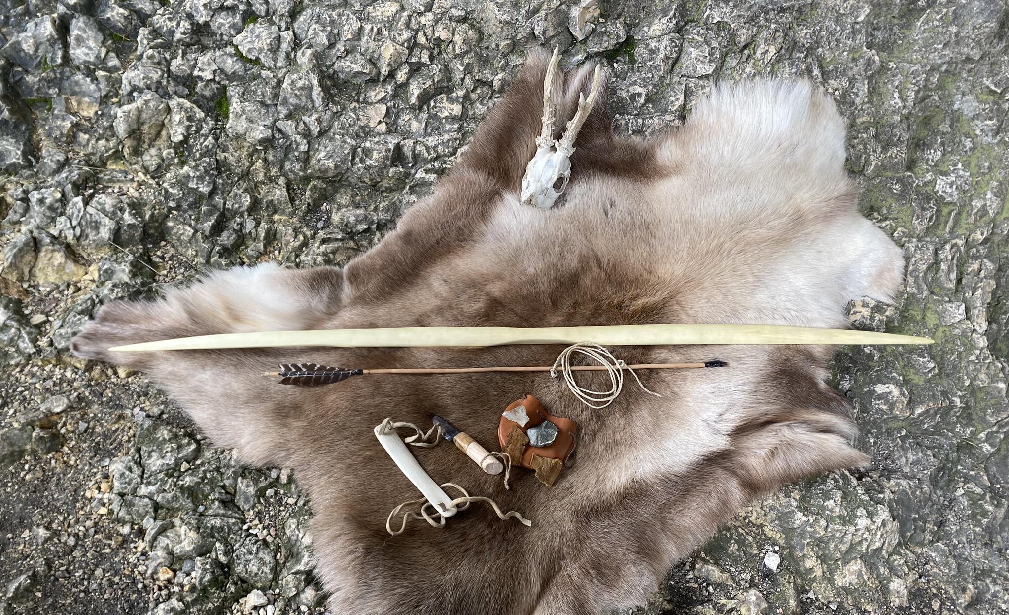

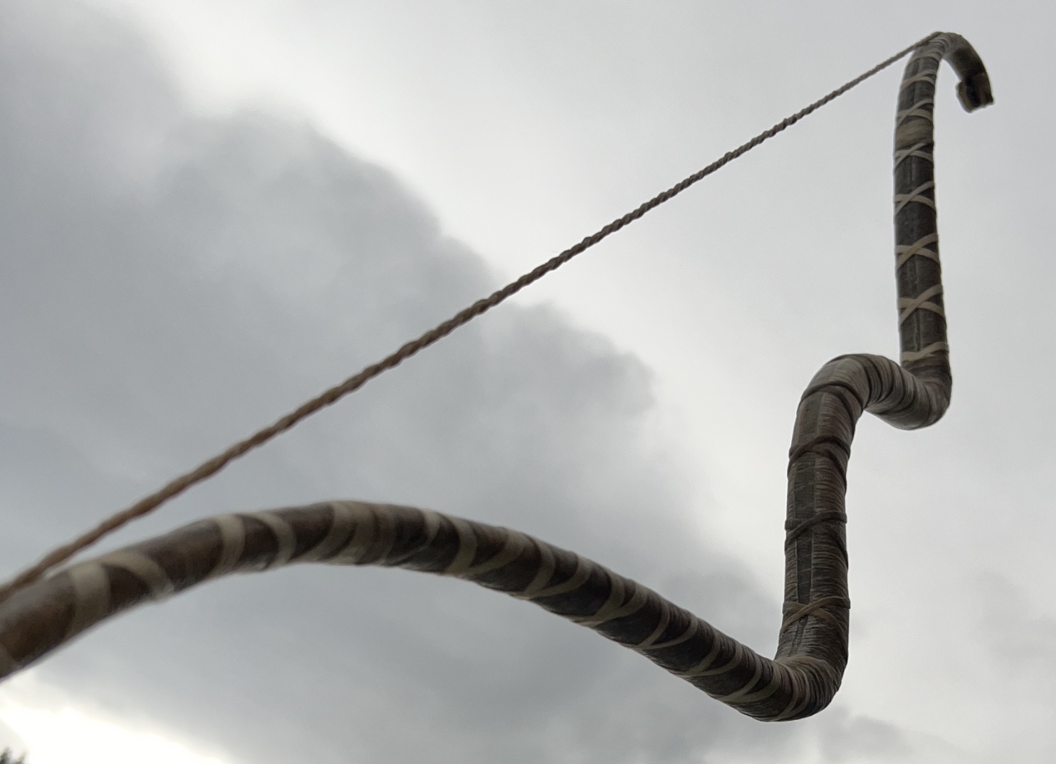

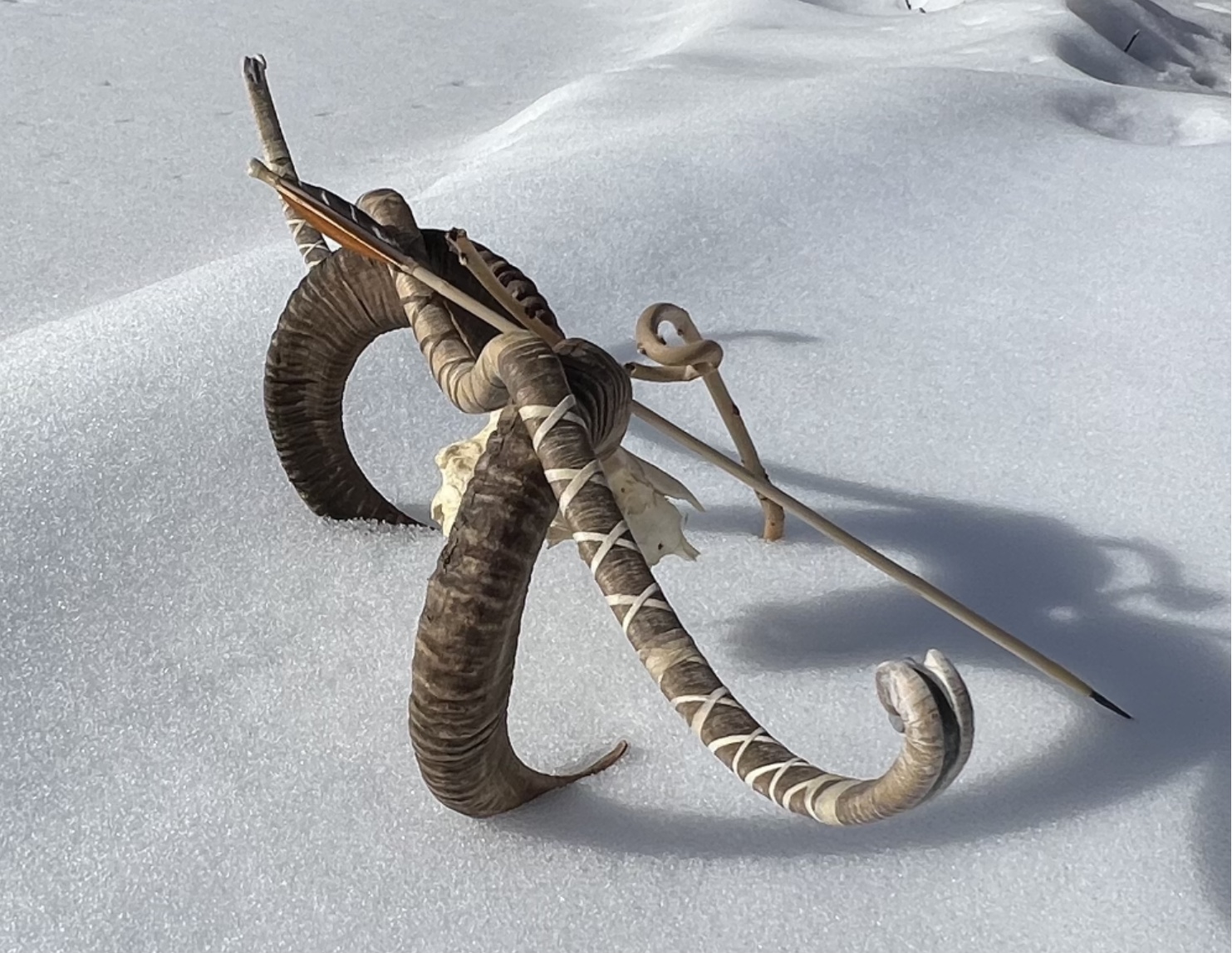

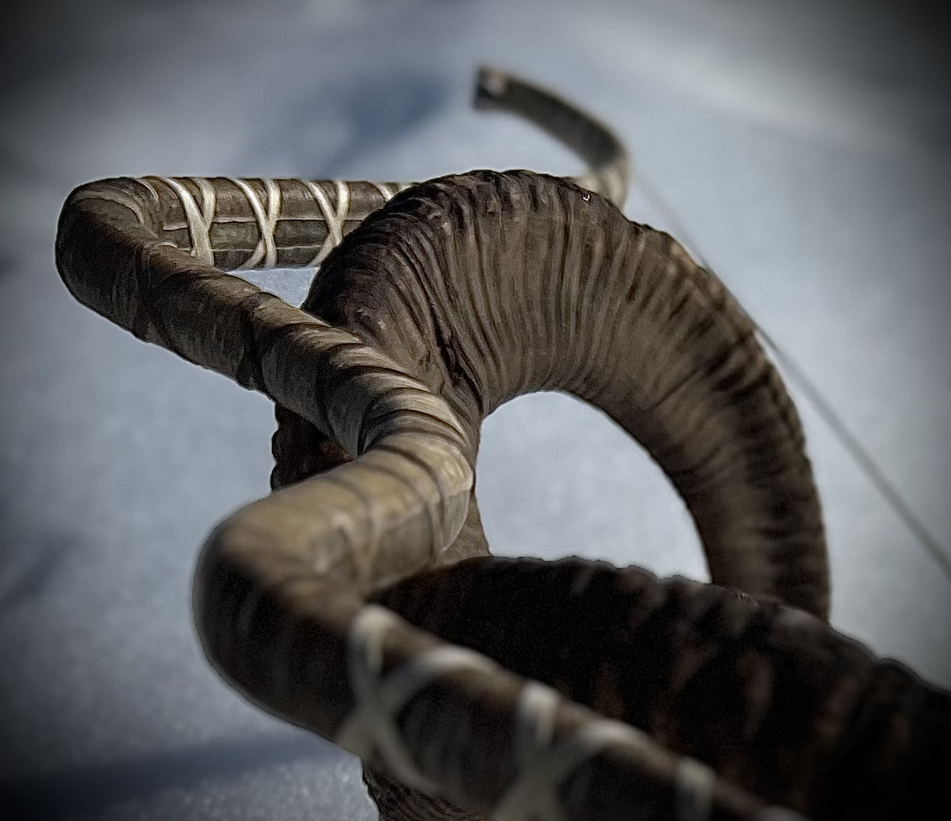

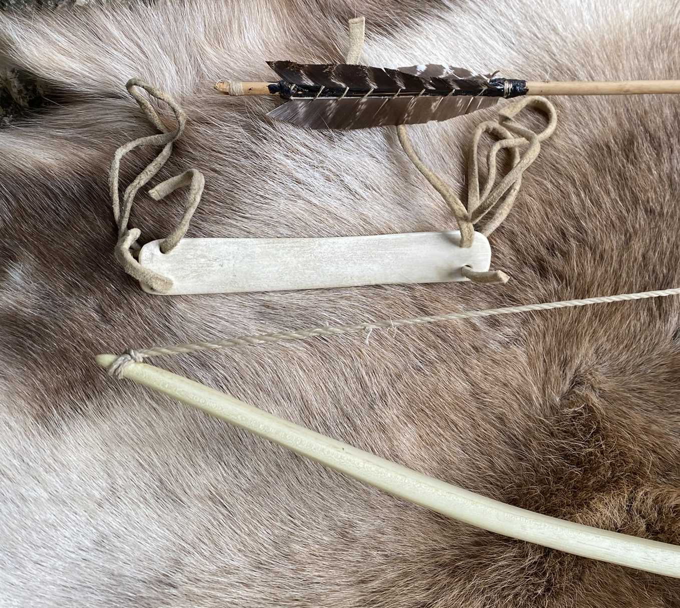

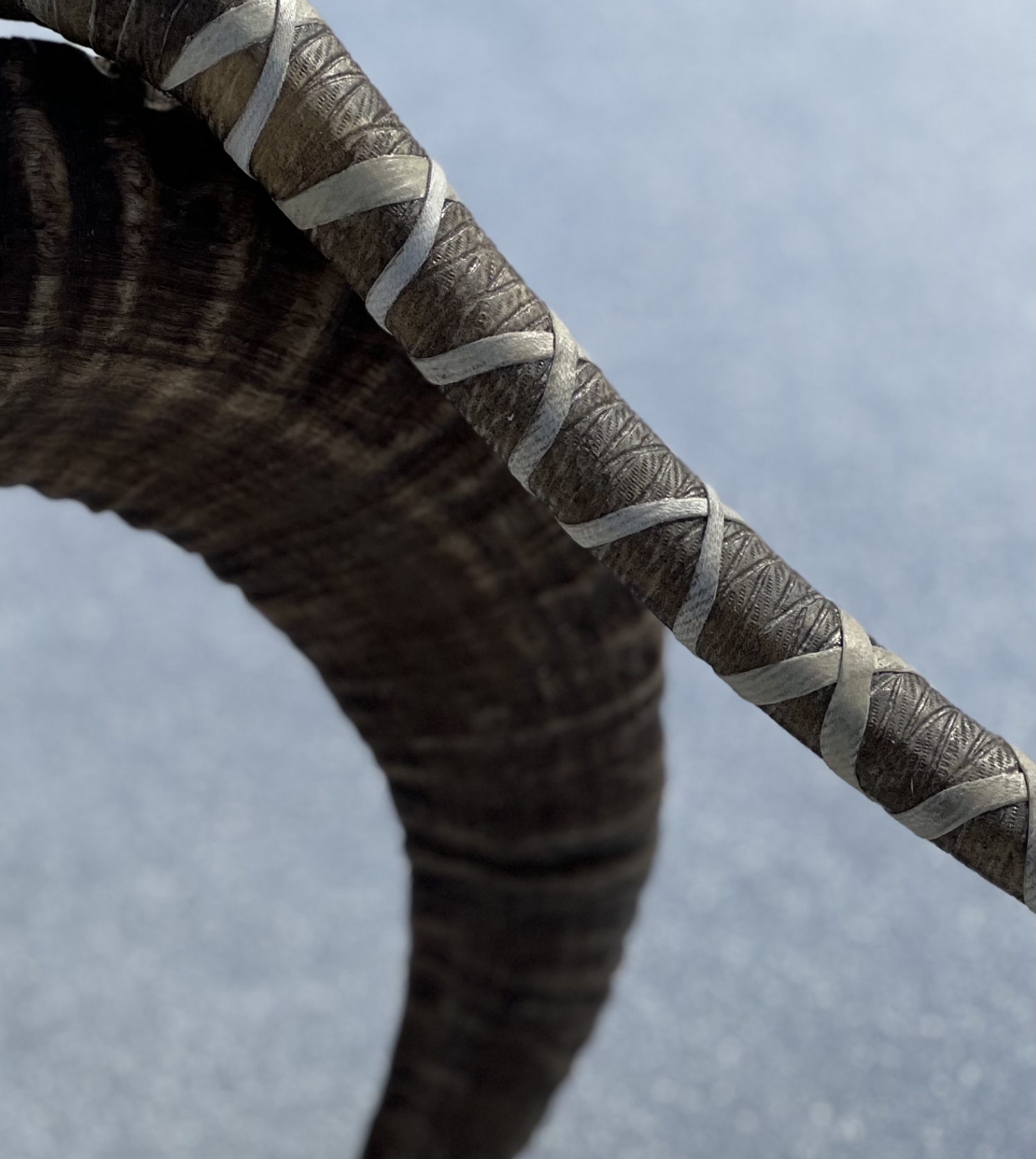

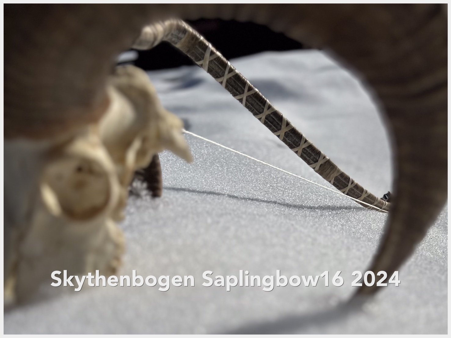

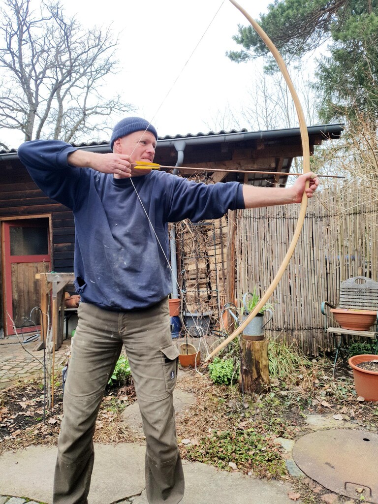

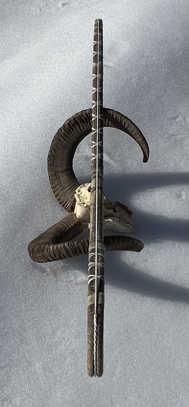

Skythenbogen „Alkaya“ (Amazone aus dem Alteigebirge)
Replikat eines Subexi Bogens 5-3 Jahrhundert vor Christus
Quellen: Buch: Reflexbogen, Kapitel 3 von Holger Riesch und Joachim Rutschke
Buch: Skythenbogen von Wolfgang Gailer und Rudolf Faustmann
Internet und Youtubebeiträge
Neumis Bogendaten
Bogenlänge gerade gemessen 113cm
NtN Rücken 134cm
NtN Bauch 143cm
Gewicht derzeit 491g
Zuggewicht 50-55Pfund bei 25 Zoll Auszug, gezogen beim Schießen am Foto bis 26 Zoll
Holzkern 8 teilig: Griff und Knie / natürlich gewachsene späte Traubenkirsche
Wurfarme und Tips / Haselnuss, kalt gebogen, V-Spleiße, Uhu Endfest 300
Wasserbüffelhorn 12 teilig: schräge Überplattungen 6-8cm lang, Uhu Endfest 300
3 Straußensehnen aufgebracht in neuer Technik: Hasenhautleim
Dammhirschrohaut: Ponal blau
Finish: geplant Leinölfirnis
Rohhautsehne 4-5mm im Durchmesser, 2 Hirschrohhautstreifen mit gespleißten Öhrchen, verdrillt, gewachst. Öhrchen überzogen mit hirngegerbtem Hirschleder, vernäht mit Kunstsehne
Skythenpfeil: wolliger Schneeball, gealterte Messingspitze (blaue Patina erzeugt mit Säure), Haselnocken, Truthahnfedern, Hirschsehnenwicklungen
Hier gehts zum Baubericht
viewtopic.php?f=83&t=33378

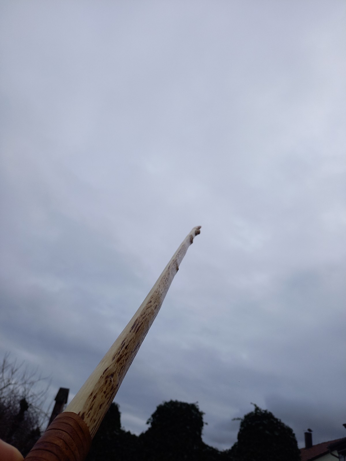

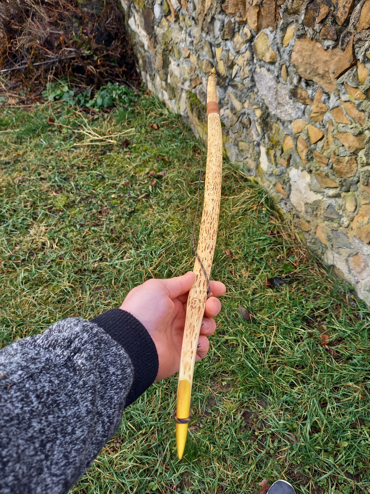

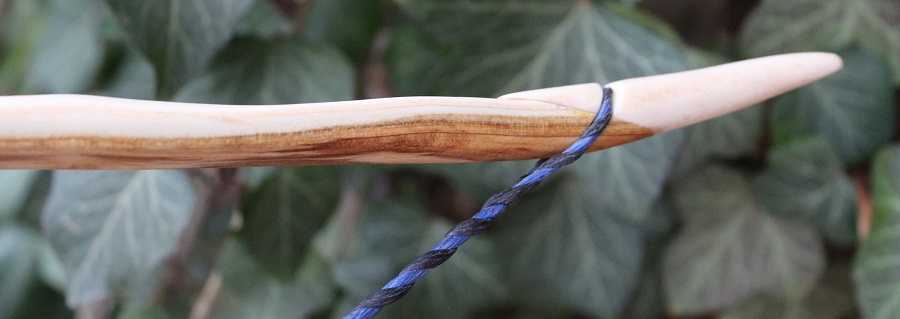

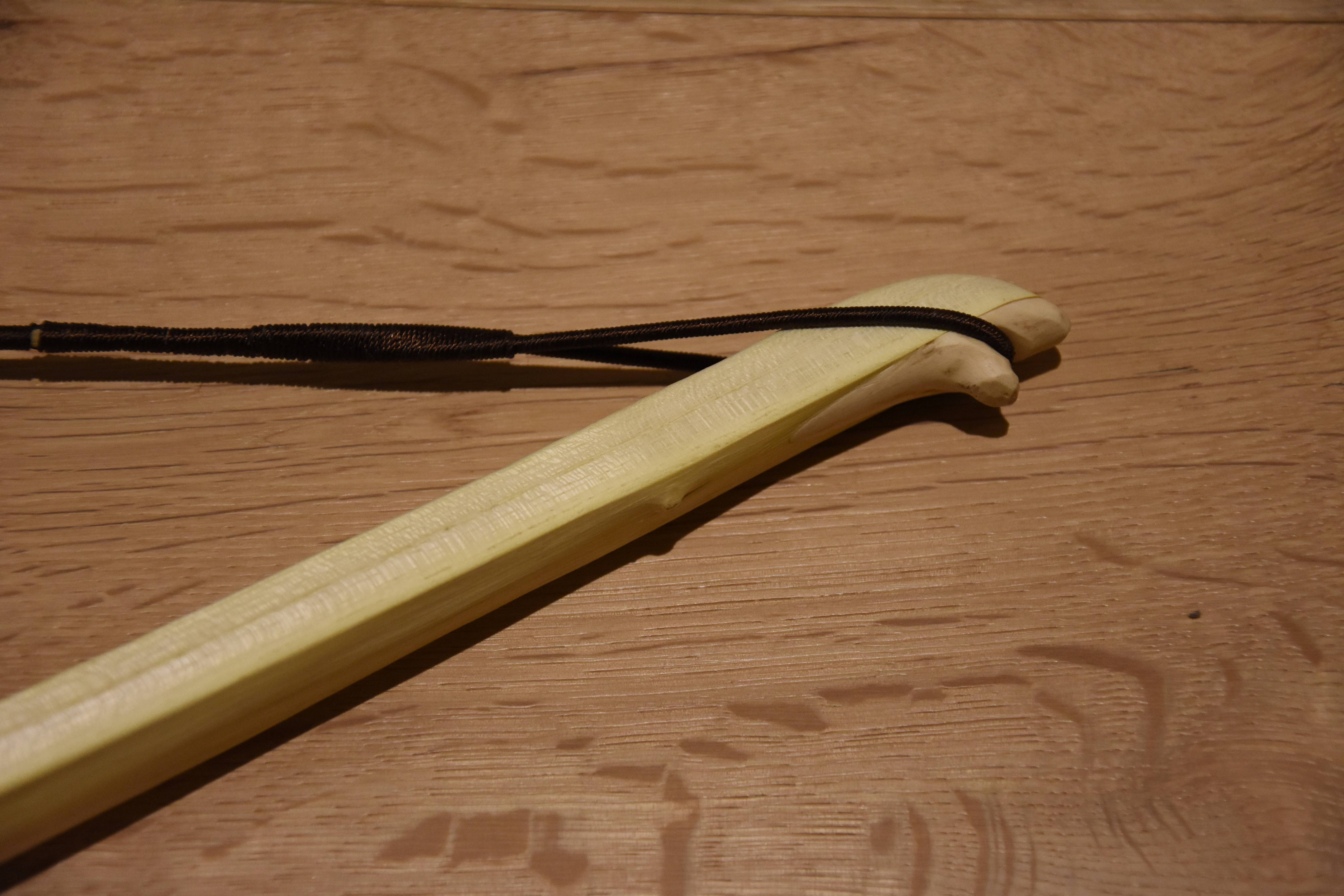

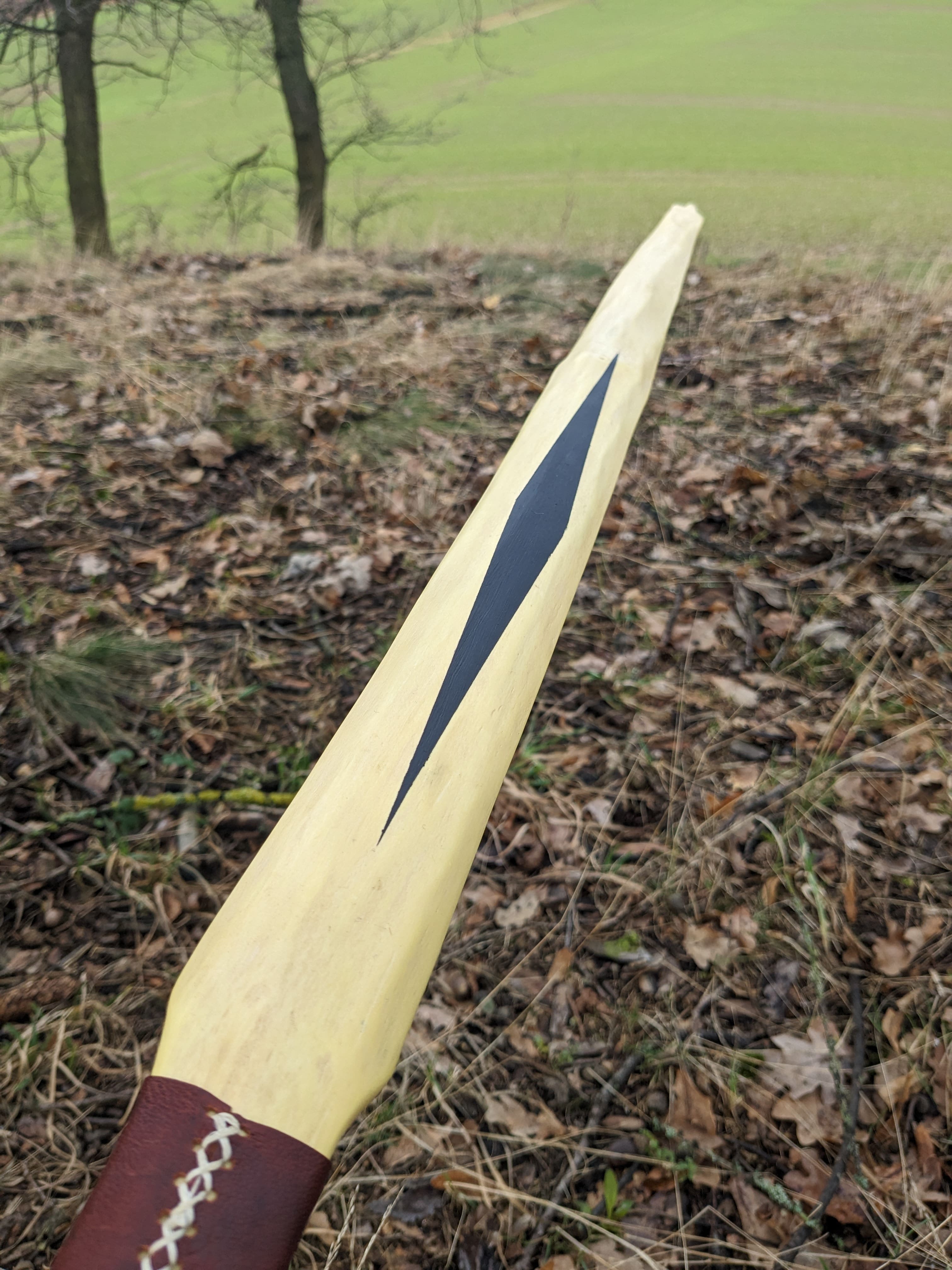

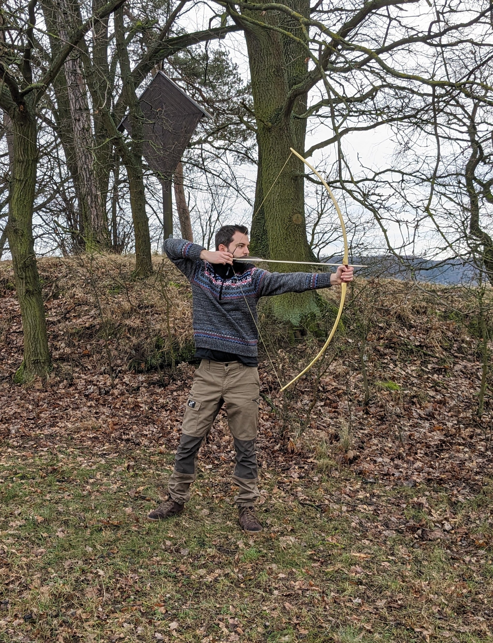

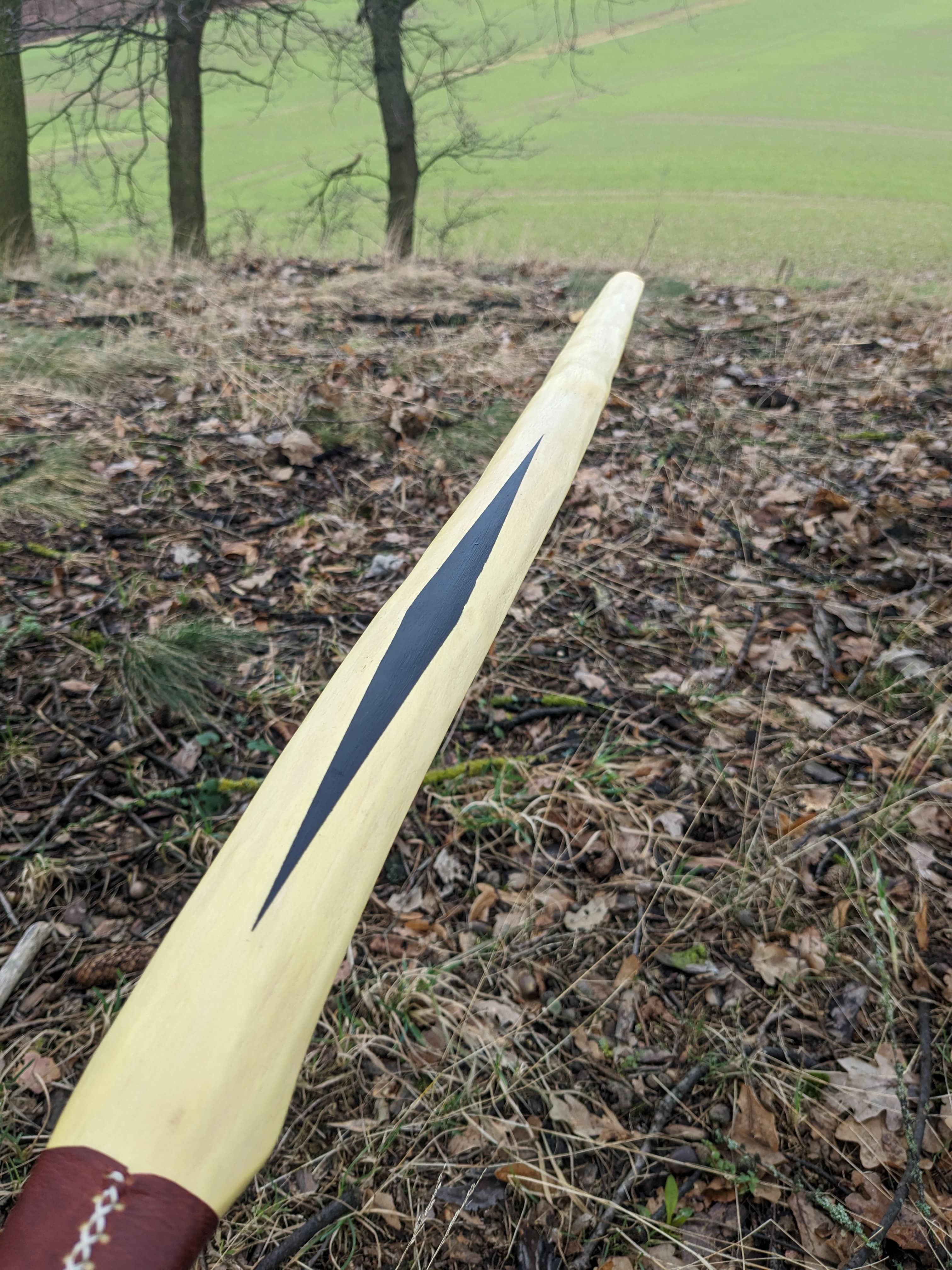

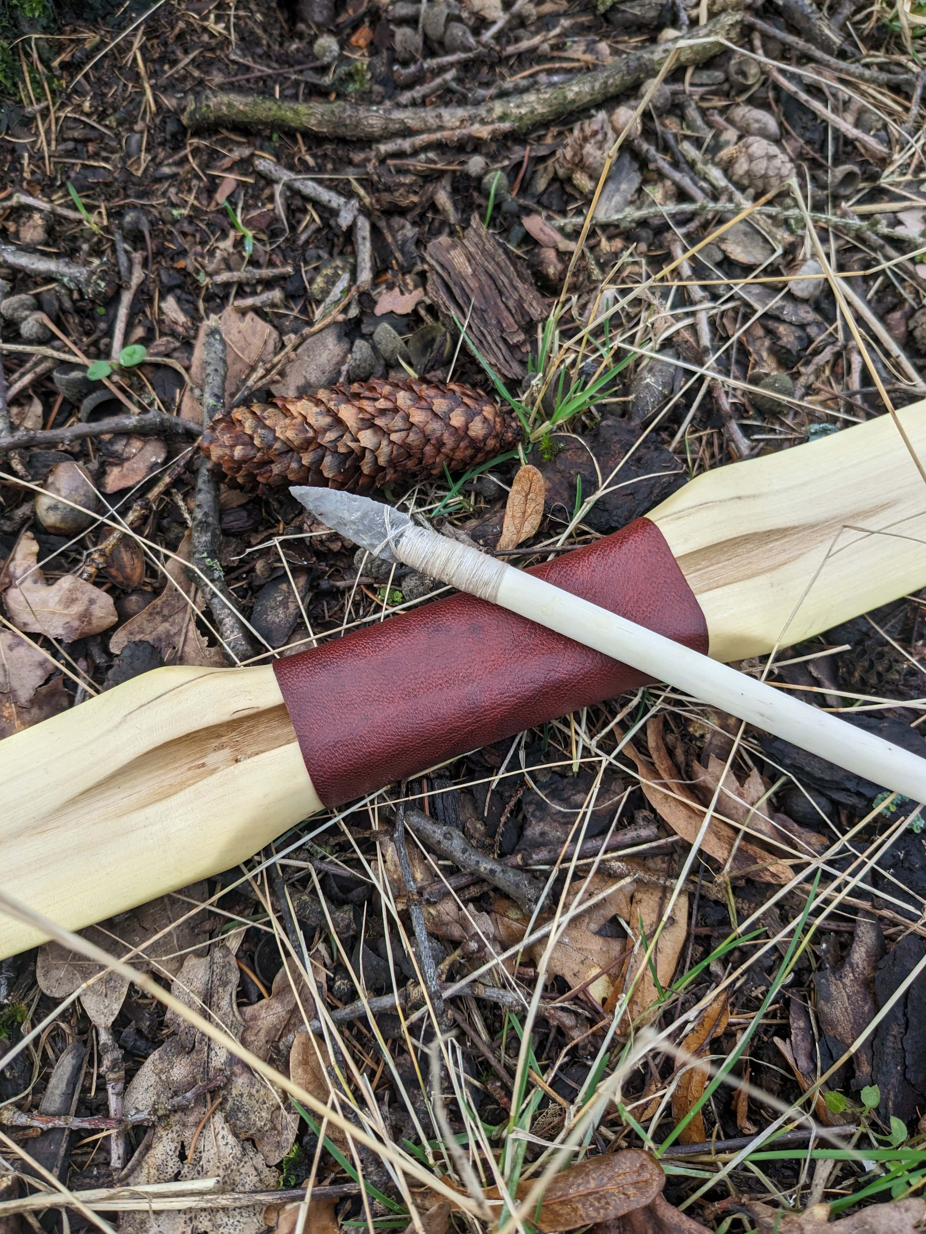

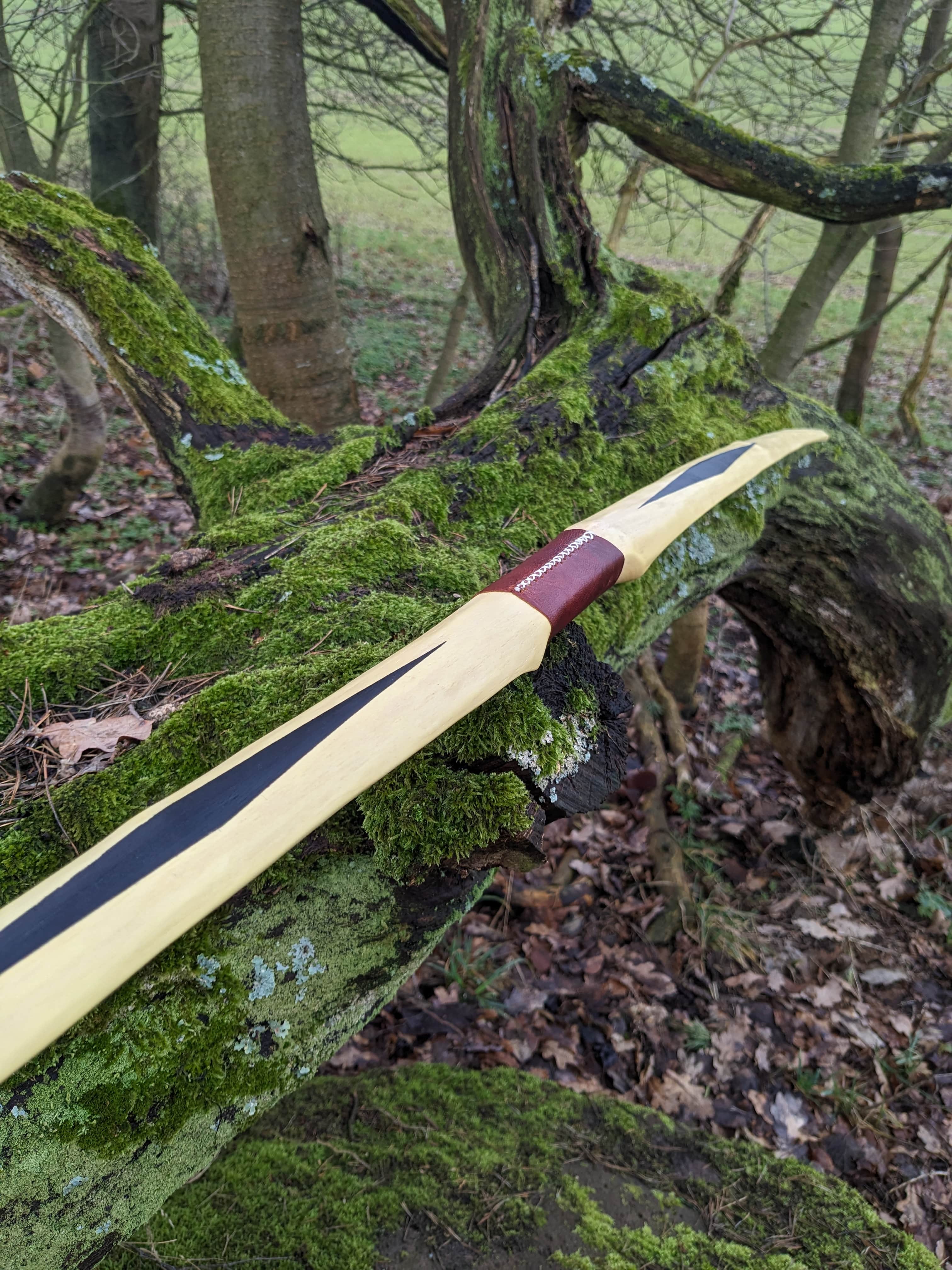

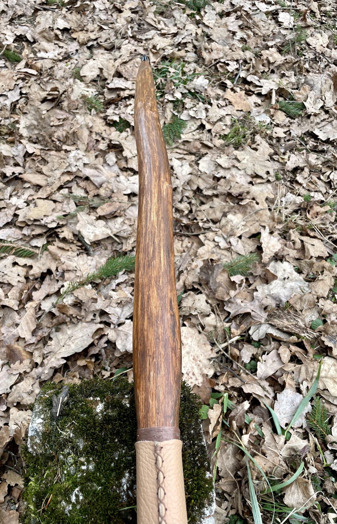

Holunder-Flachbogen von Eichsfelder
Mein erster Bogen aus Holunder und allgemein der Fünfte der die Werkstatt verlässt.
Lose Inspirationen wie meistens aus Nordamerika.
Link zum Bau-Thread: https://fletchers-corner.de/viewtopic.php?f=83&t=33400
Holz: Holunder
Zuggewicht: 38# @ 27"
NtN: 153cm (Rücken)
Gewicht: 517g (ohne Sehne)
Nocken: Selfnocks
Sehne: Dacron B55 10-Strang
Finish: 4x Leinölfirnis
Bemalung: Acrylfarbe
Griff: Leder
ungespannt
ungespannt
Standhöhe
Standhöhe
Vollauszug
Vollauszug
Nocke oben
Nocke oben
Nocke unten
Nocke unten
oberer Wurfarm, Rücken
oberer Wurfarm, Bauch
unterer Wurfarm, Rücken
unterer Wurfarm, Bauch
Griffbereich
Griffbereich
ursprünglicher Standort (Shout-Out an HoyoM für die gute Idee)

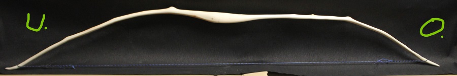

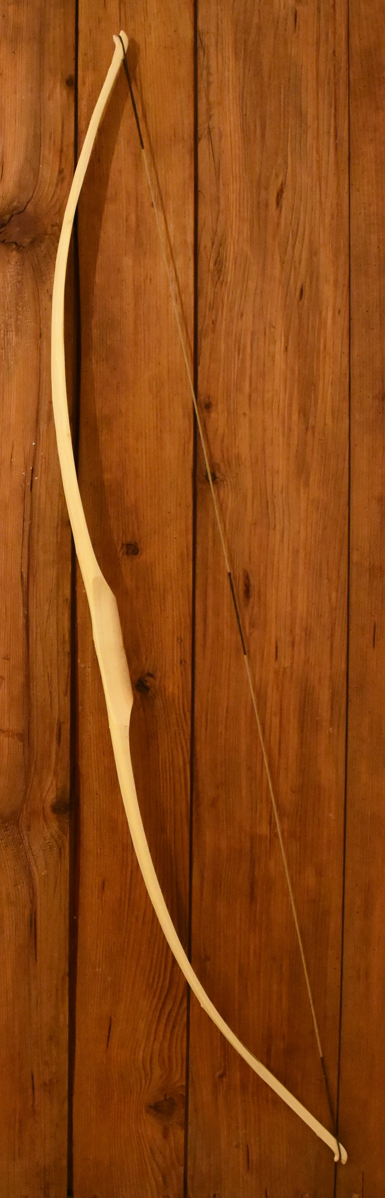

Fauler Hund
toter Hartriegel mit jeder Menge Gammelstellen
174cm N-N
76# @ 32"
680g
Nocken aus Hirschgeweih
Finish mit Osmo-Hartoel

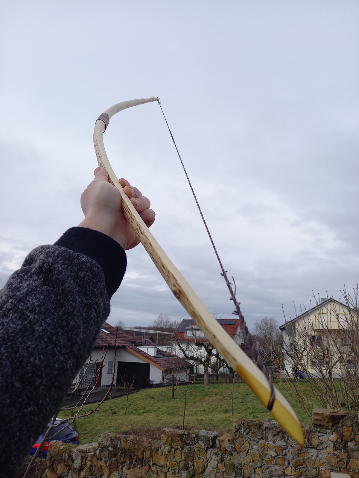

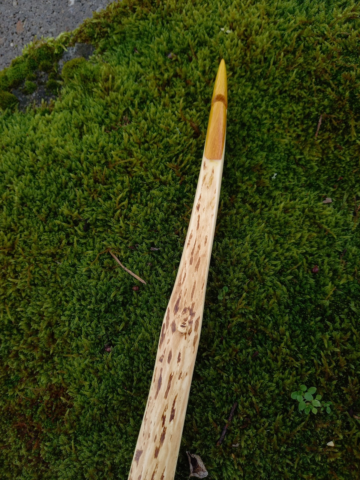

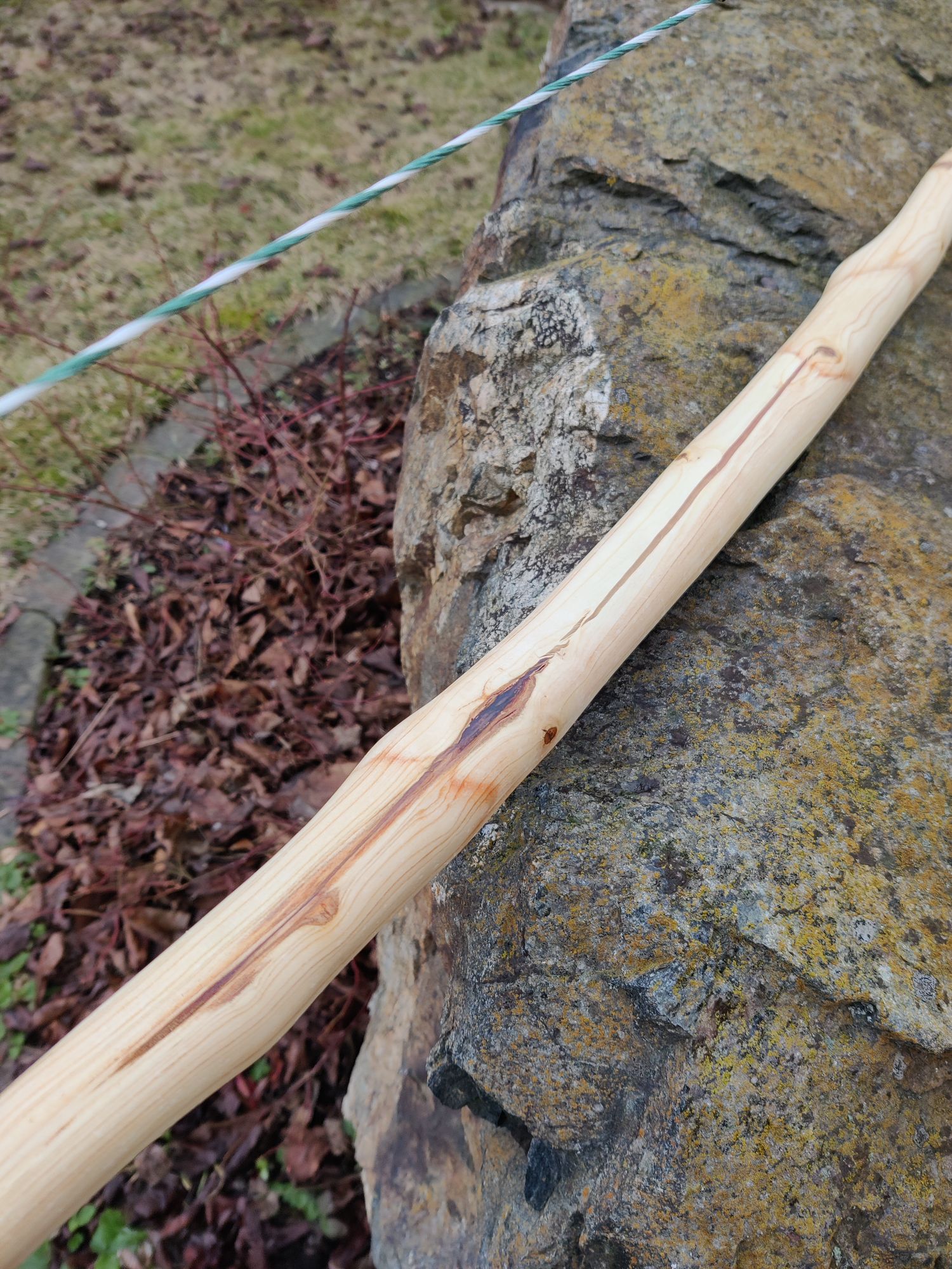

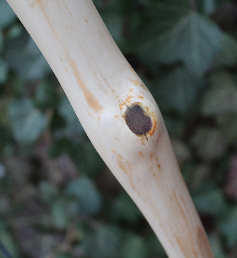

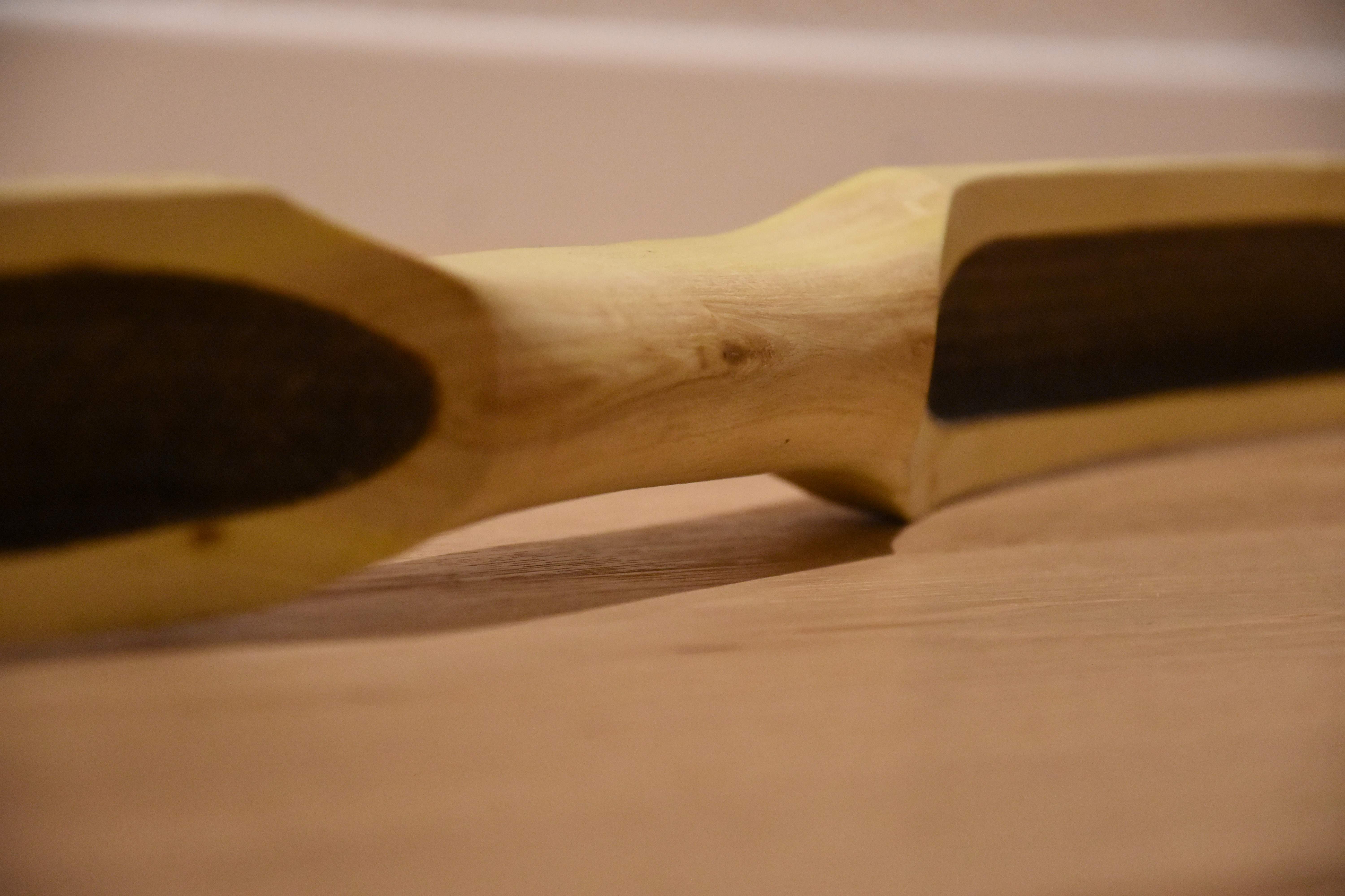

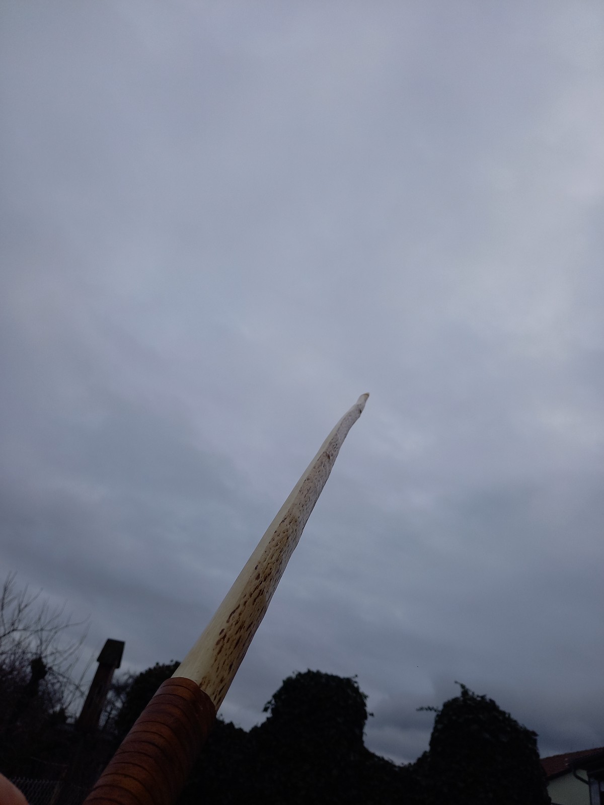

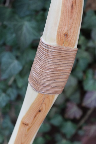

So hier kommt der 2. :)
Mir gefällt vor allem das fette Astloch am oberen WA.. hat was
Holz: Hartriegel
Zuggewicht: 54# @29"
NtN: 70" (175cm)
Gewicht mit Sehne , Griff etc: 520g
Overlays aus Osage
Sehne: 14 Strang Dacron
Griff: Leder
WA-Breite bis zur Hälfte der WA 30mm. Anschließend pyramidal auf 9mm im Bereich der Nocke
Nocke oben
Nocke oben
Nocke oben
Nocke oben
Nocke unten
Nocke unten
Nocke unten
Nocke unten
Oberer WA
Oberer WA
Unterer WA
Unterer WA
Volluszug 29"
Volluszug 29"

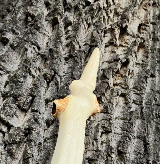

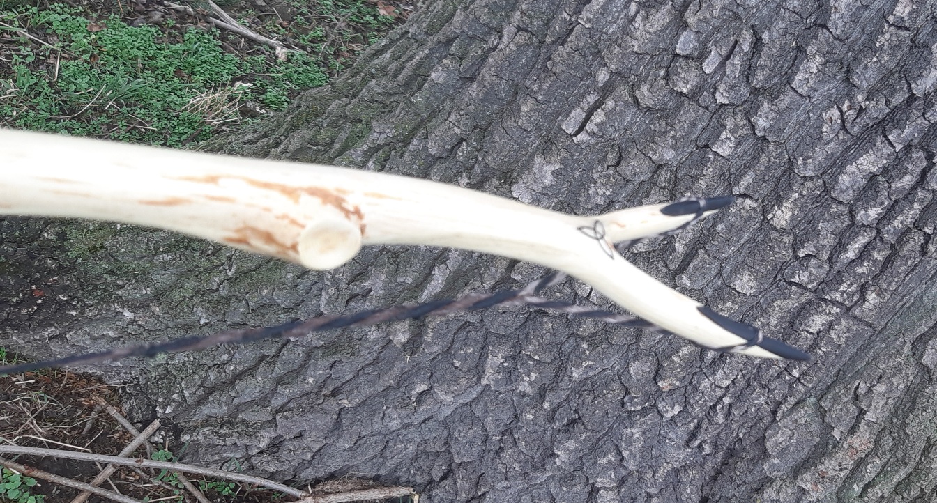

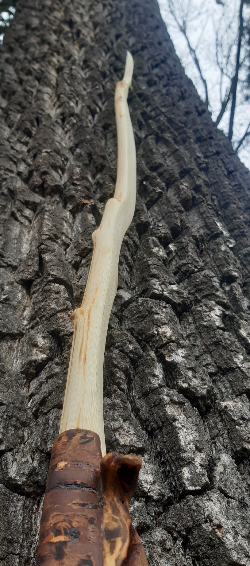

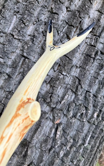

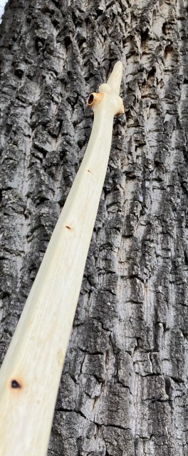

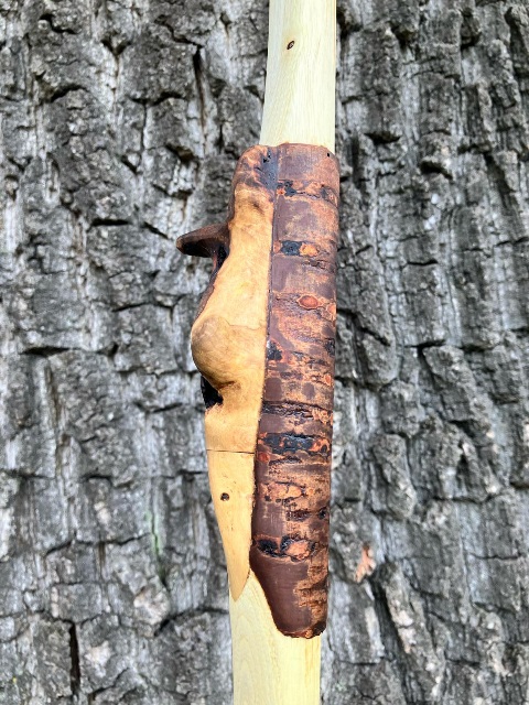

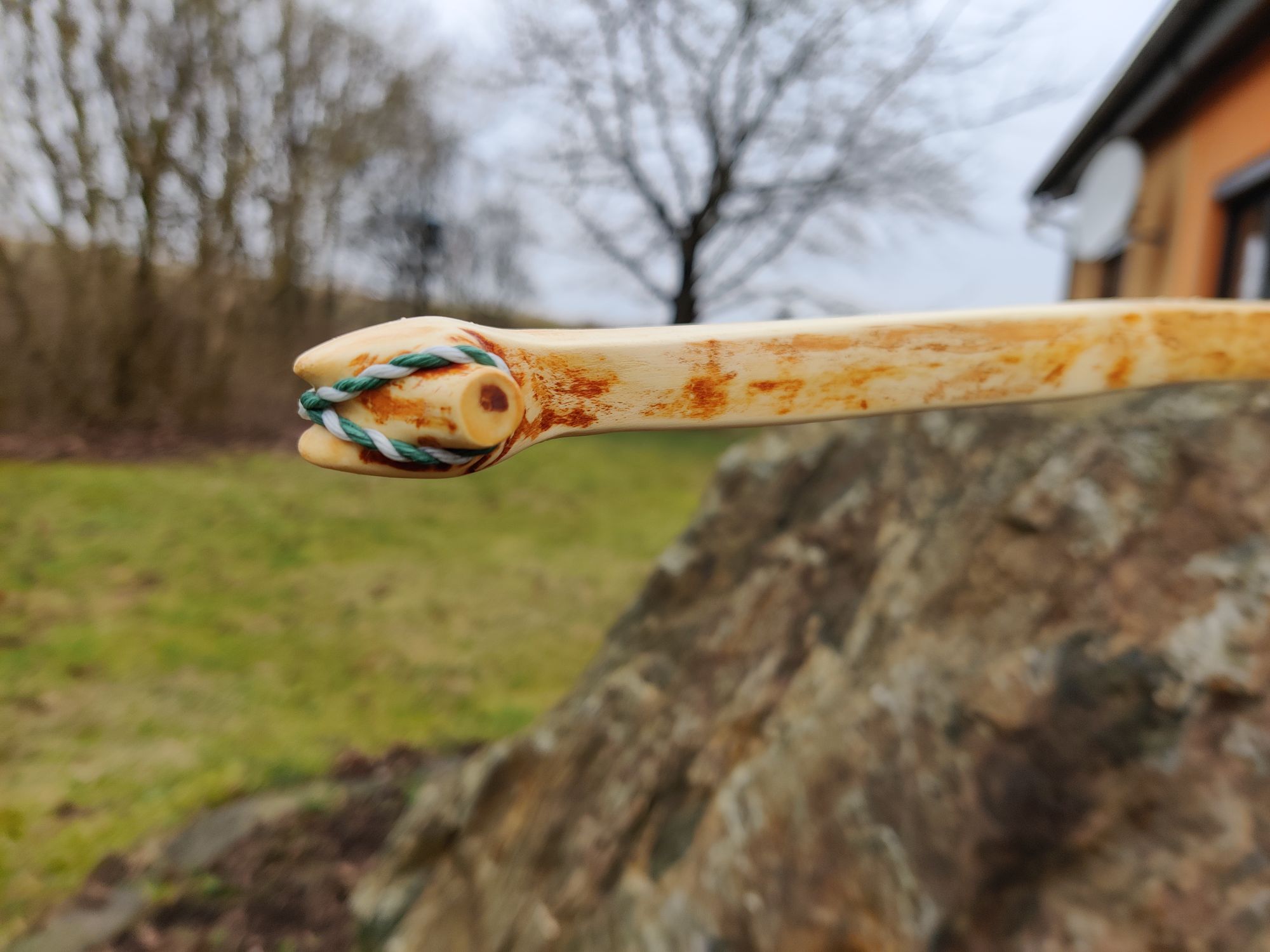

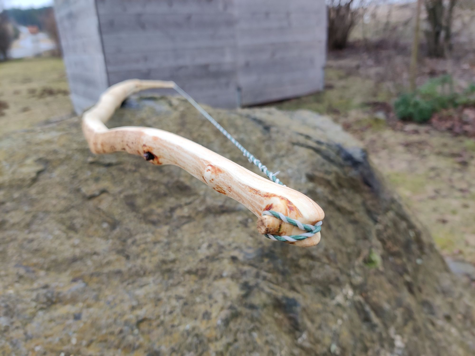

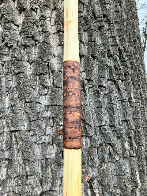

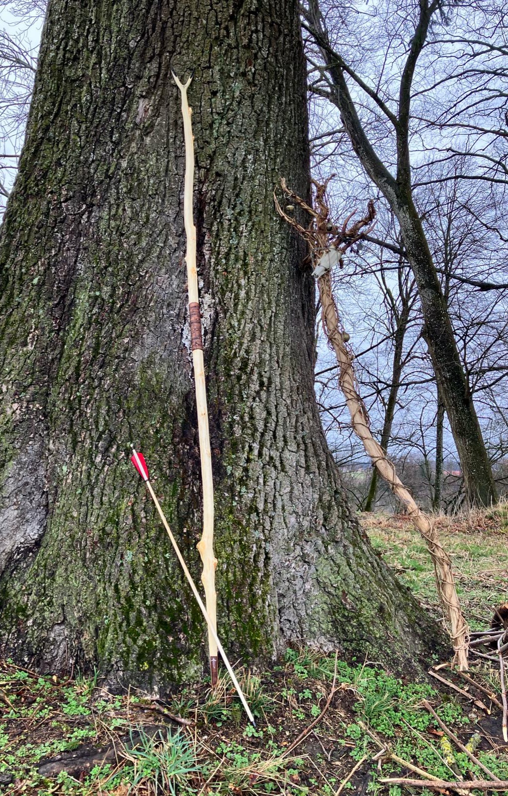

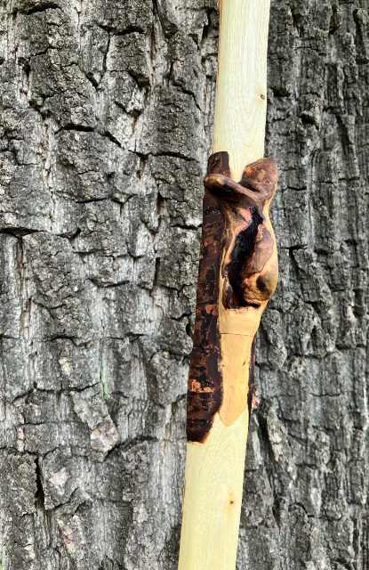

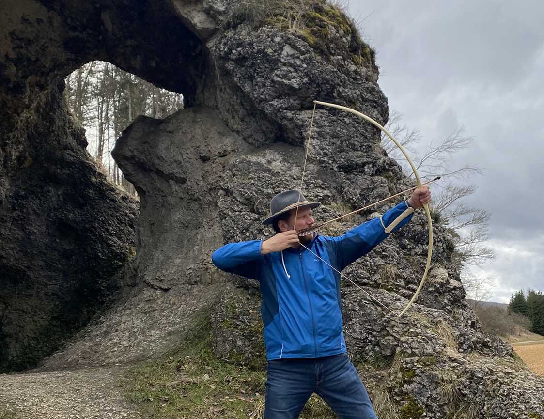

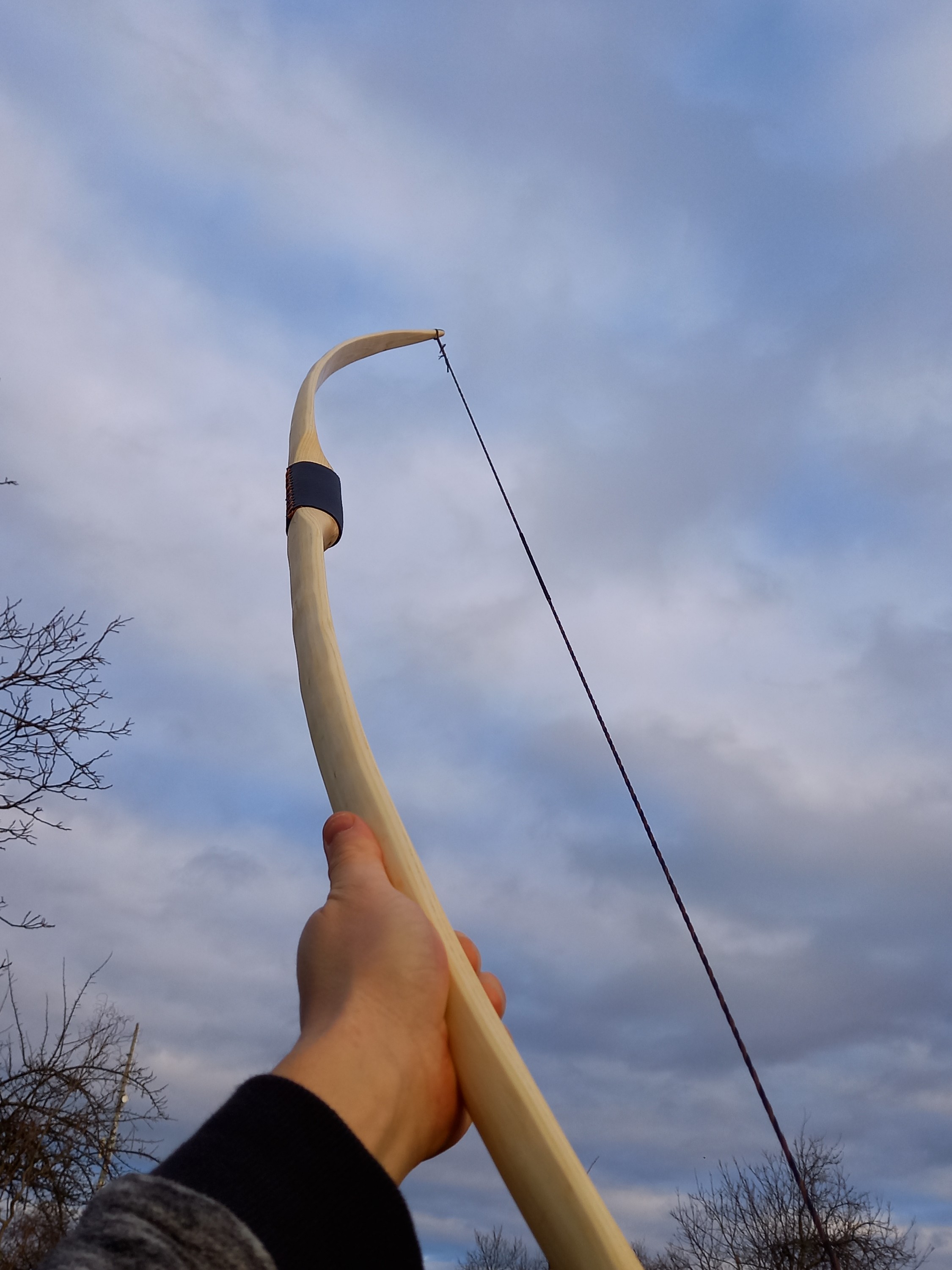

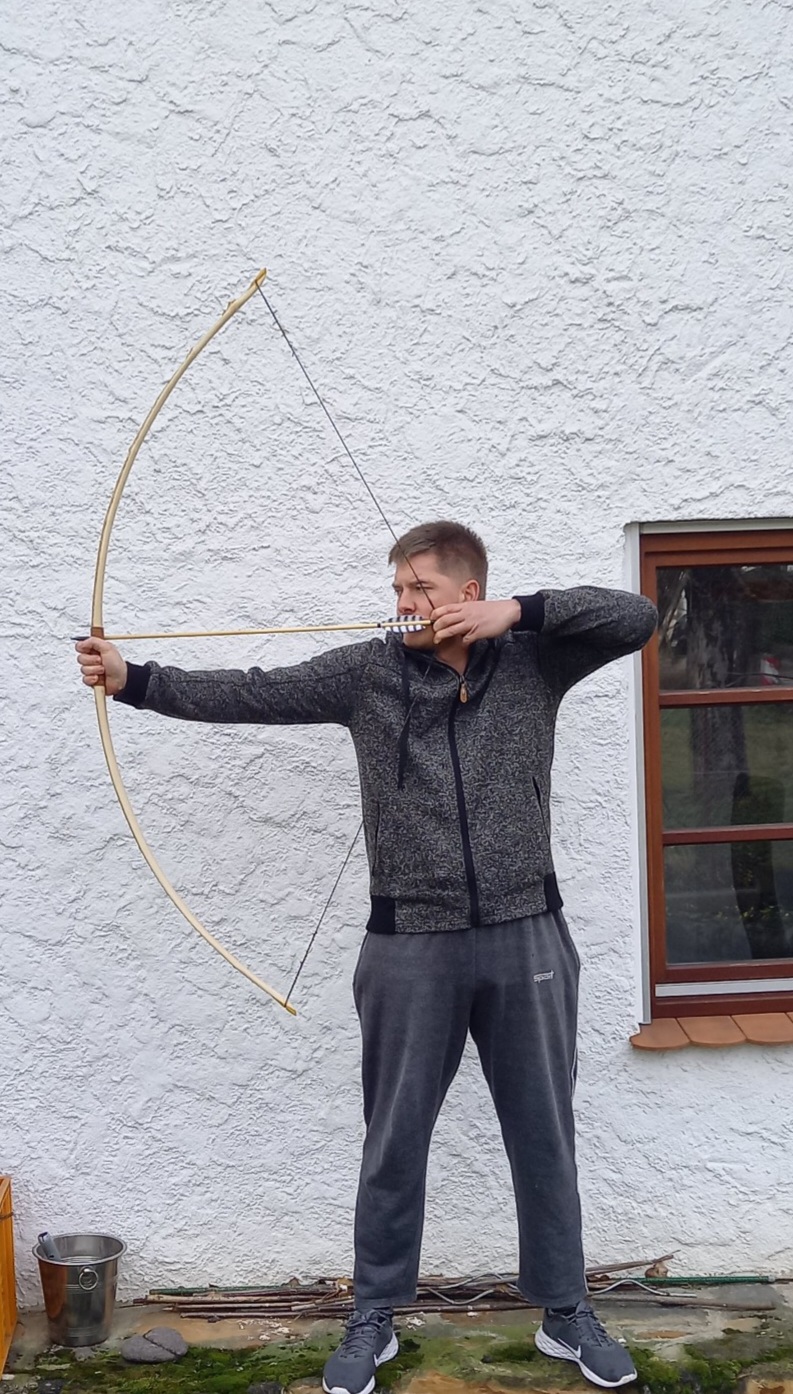

Druidenbogen
Bauthread:
viewtopic.php?f=83&t=33381&p=598160#p598160
Holz: Bergulme
Zuggewicht: 47# @ 32.5"
NtN: 2m
Gewicht: 675g
Sehne: 12 Strang Dracon. Die beiden oberen Öhrchen sind jeweils mit 6strängen unterfüttert
Overlay: Wasserbüffelhorn
Griff: Hexenei/Druidenei/ Baumperle und Kirschrinde
Finish: bisher 1x Leinölfirnis
Besonderheiten: Astgabelnocke, Druidenrunen, Zwei große Totäste seitlich, ein großer Ast seitlich, insgesamt 17 Äste/ Totäste Drewuchs in beiden WA
Abgespannt
Aufgespannt
Vollauszug
Sehnenlage
Griff
WA unten
WA oben

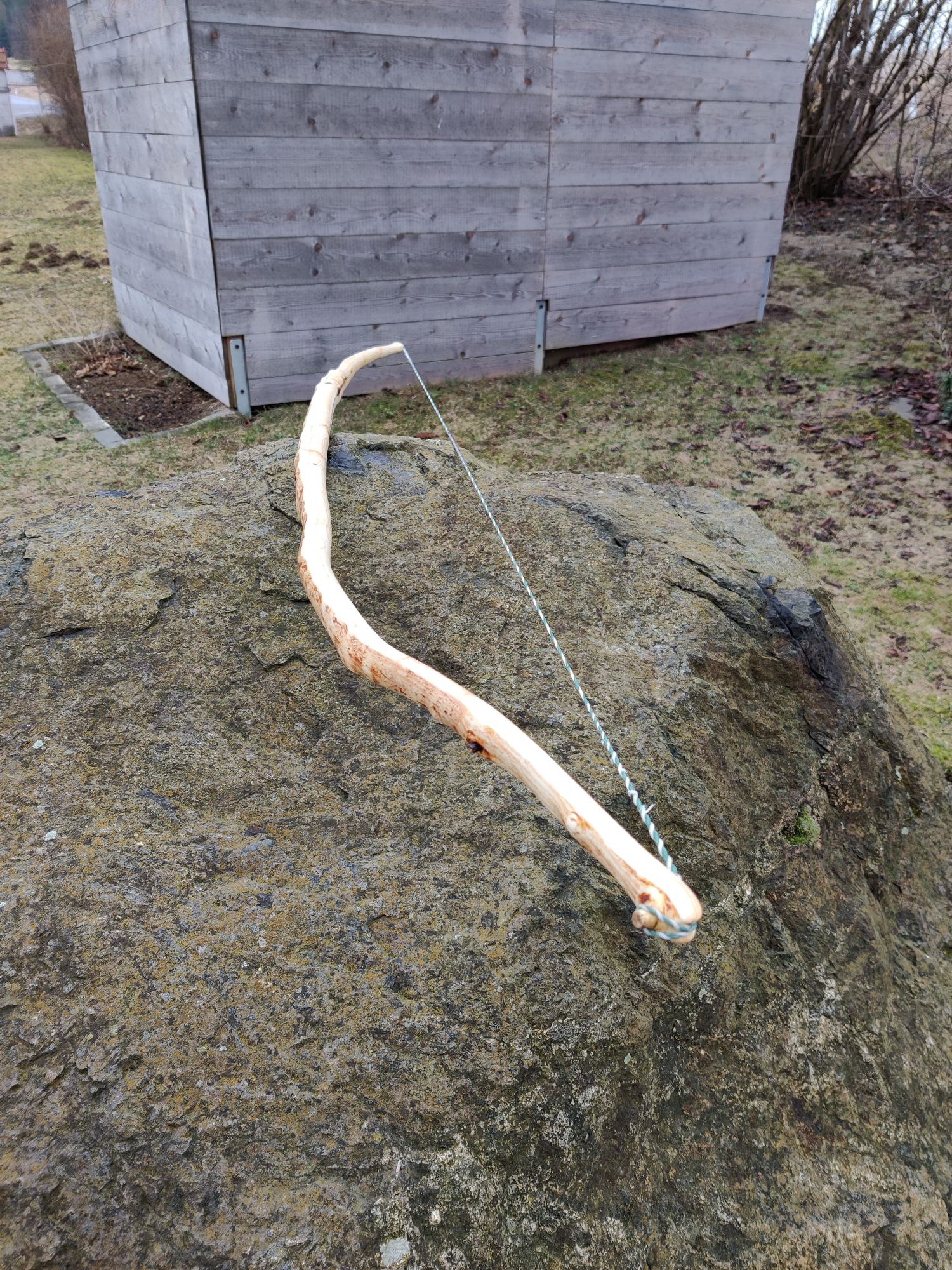

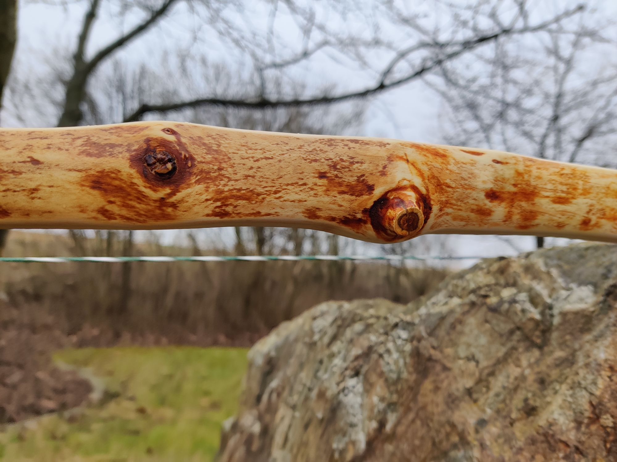

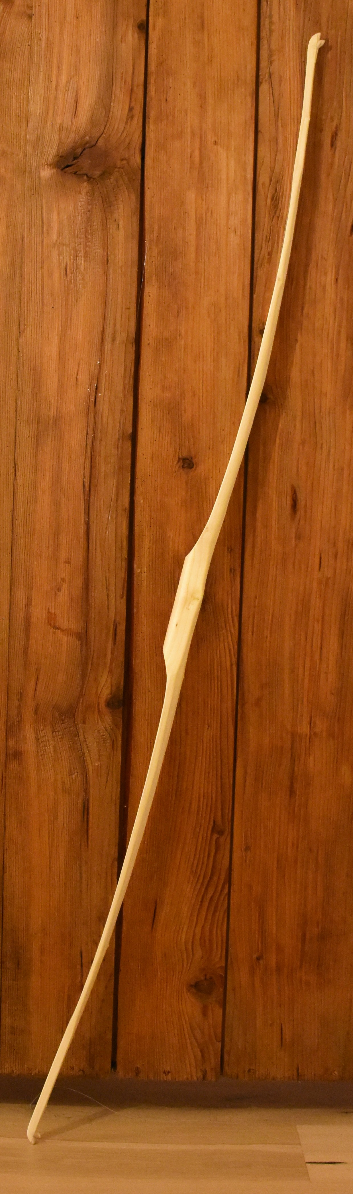

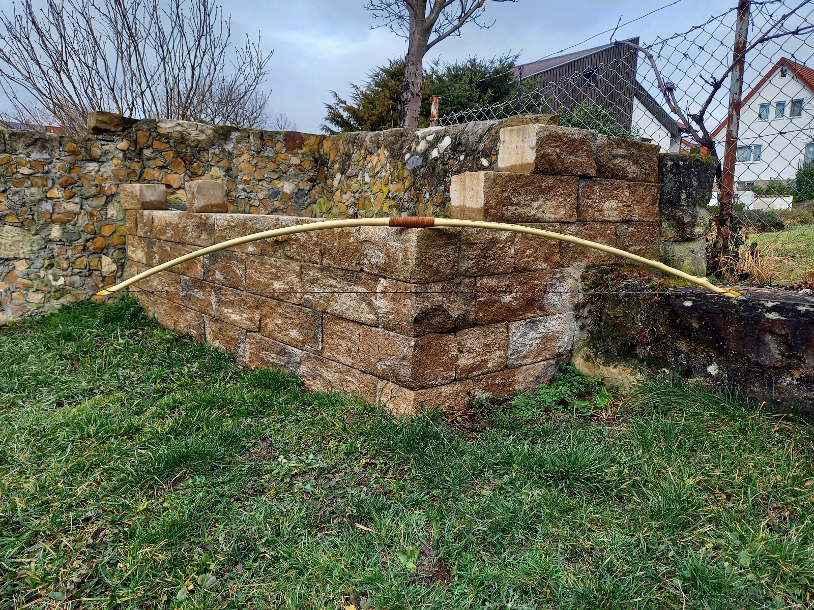

Hab's unerwartet noch geschafft indem ich nach meiner Nachtschicht noch auf geblieben bin 😄.
Der ist aus einem stark verasteten und krummen Wassertrieb aus einem Obstgarten entstanden (Rohling Nummer 2 aus dem Bauthread).
Link zum Bauthread: viewtopic.php?f=83&t=33380
Holzart: Kirsche
Gesamtlänge: 173cm
Zuggewicht: 57#@28" AMO
Breite im Griff: 35mm
Breite vor den Nocken: 12mm
Gewicht inkl. Sehne: 697g
Wurfarmquerschnitt: D-Profil
Finish: Tungöl
Besonderheiten: Sehneneinhängung über 2 Äste

Sehnenlage
Sehnenlage

Äste
Äste

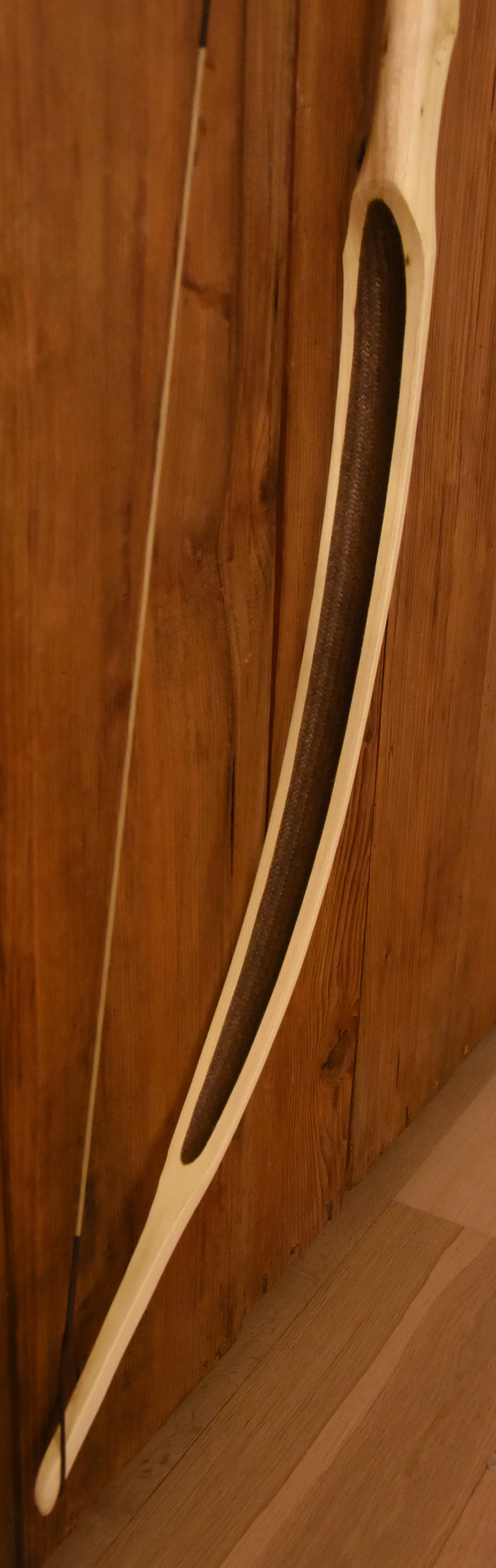

Beiträge: 49
Registriert: 16.03.2022, 13:55
Beitrag von Anvil »

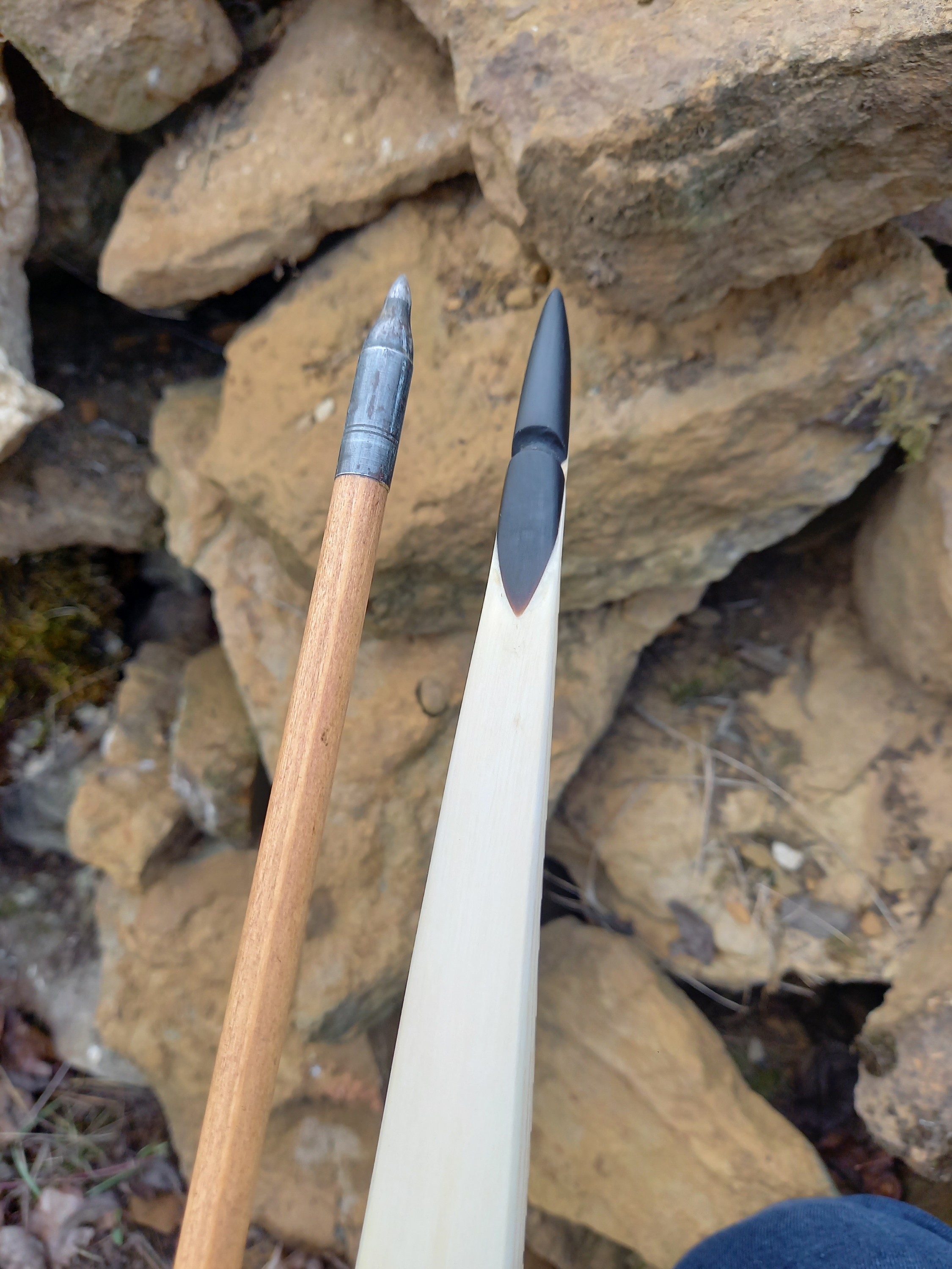

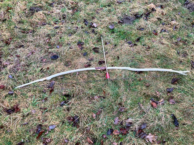

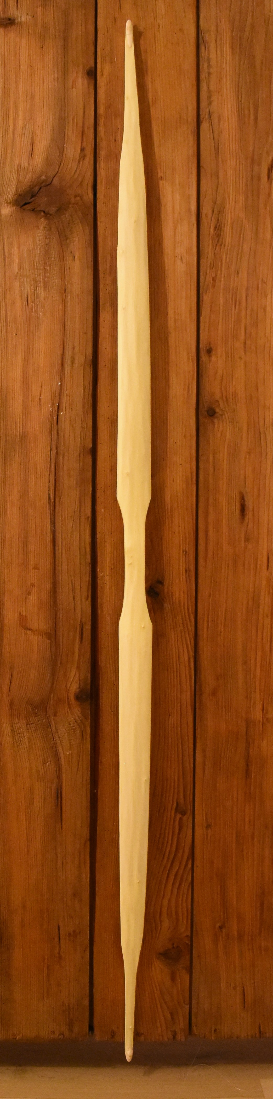

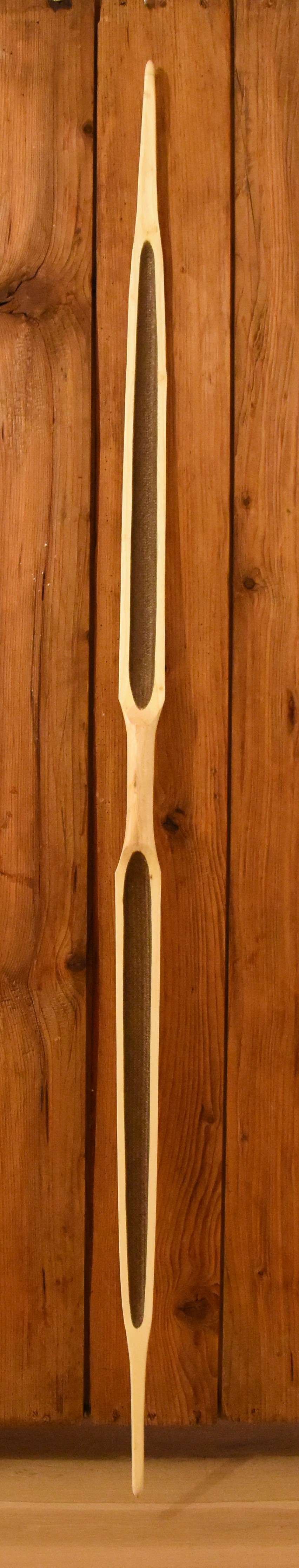

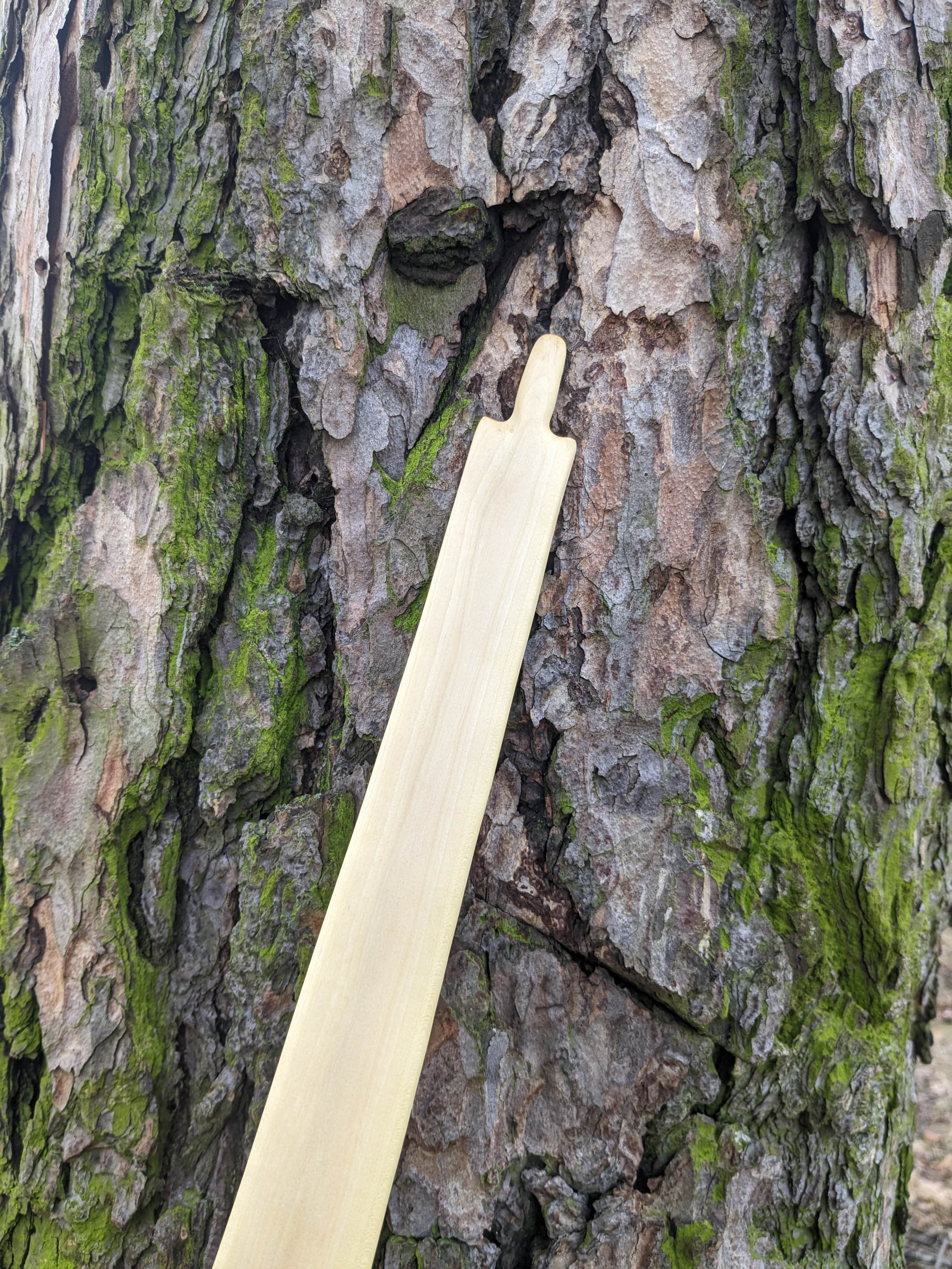

Holzart: Robinie Splintholz
Zuggewicht: 45# @ 29"
Länge NtN: 1775mm
Breite Fadeout: 56 mm
Dicke Fadeout: 20 mm
Breite Hohlkehle in Wurfarmmitte: 32mm
Tiefe Hohlkehle in Wurfarmmitte: 10mm
Breite Bogenbauch in Wurfarmmitte: 2 x 10mm
Nockenbreite: 13mm
Verstärkung Bauchseite: Flachs Köpergewebe 300g/m² mit 40min Epoxidharz handlaminiert
Tipps: Kornelkirsche
Sehne: 14 Strang Dacron, endlos
Gewicht mit Sehne: 830g
Finish: Bienenwachs mit Leinöl
viewtopic.php?f=83&t=33416

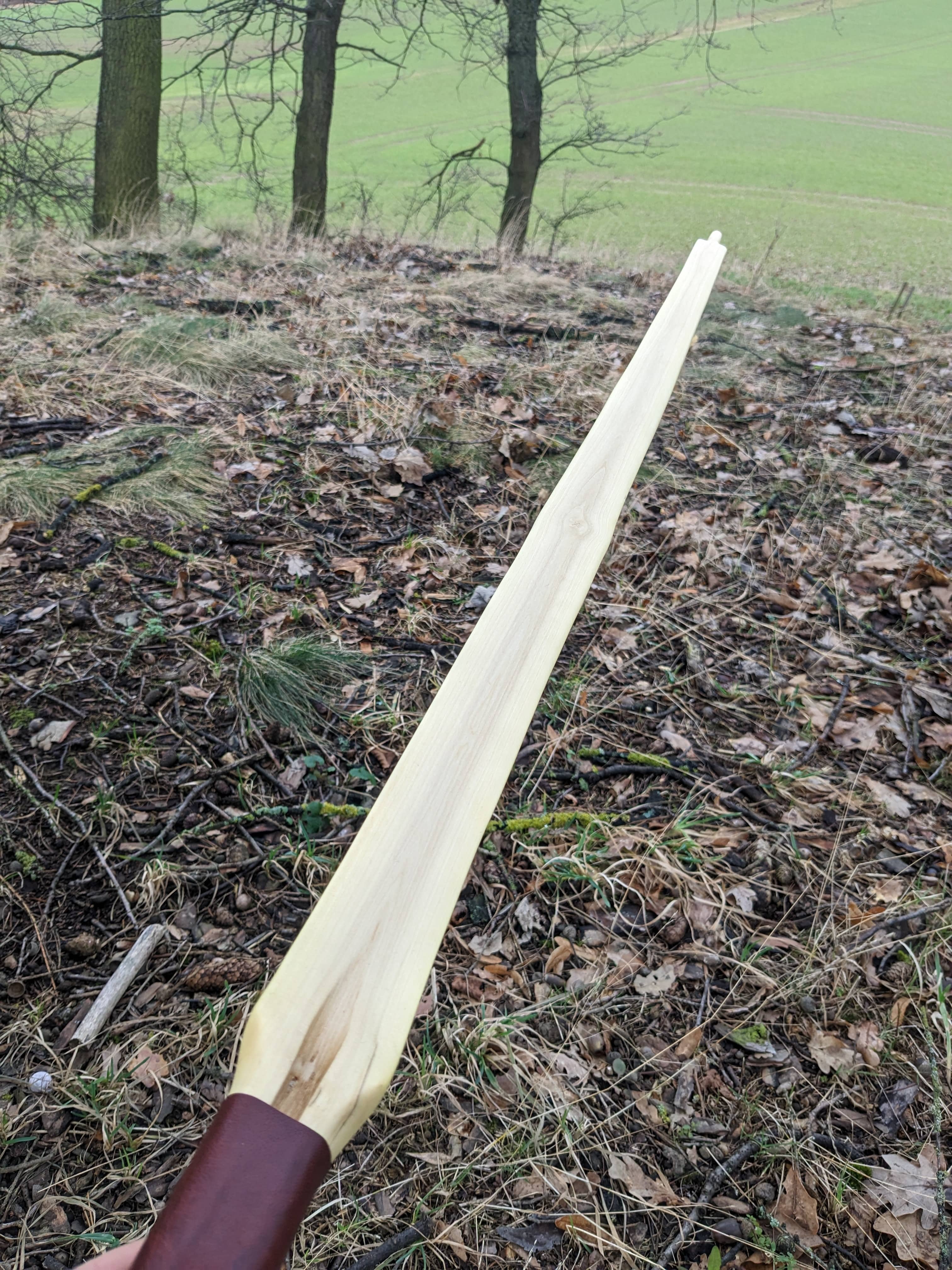

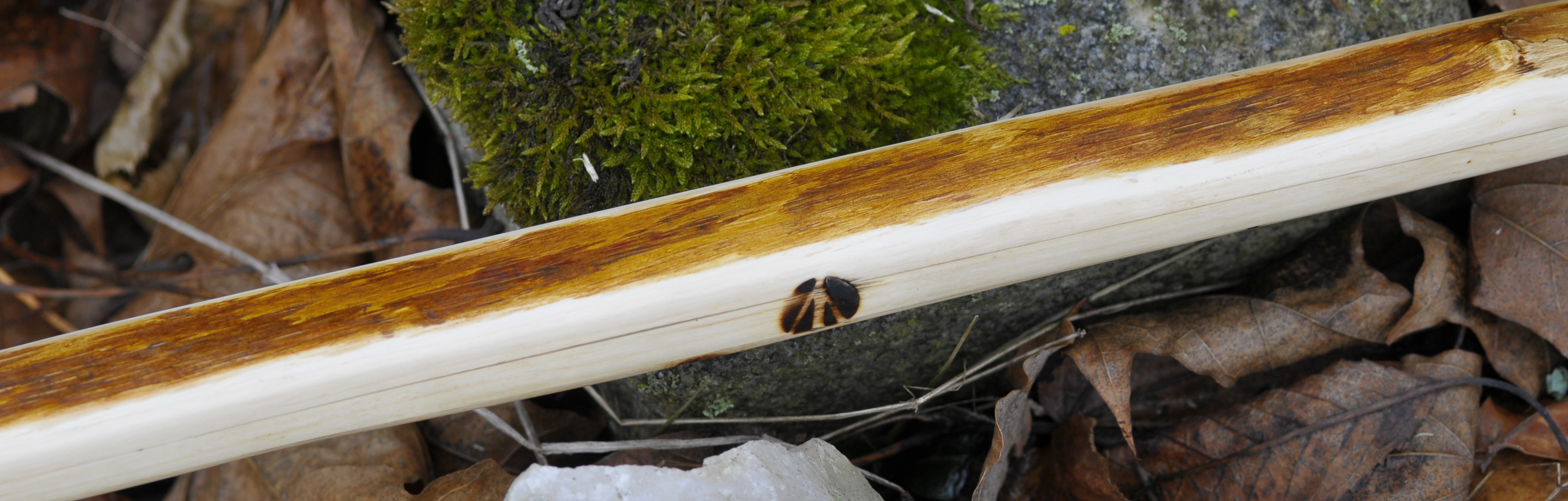

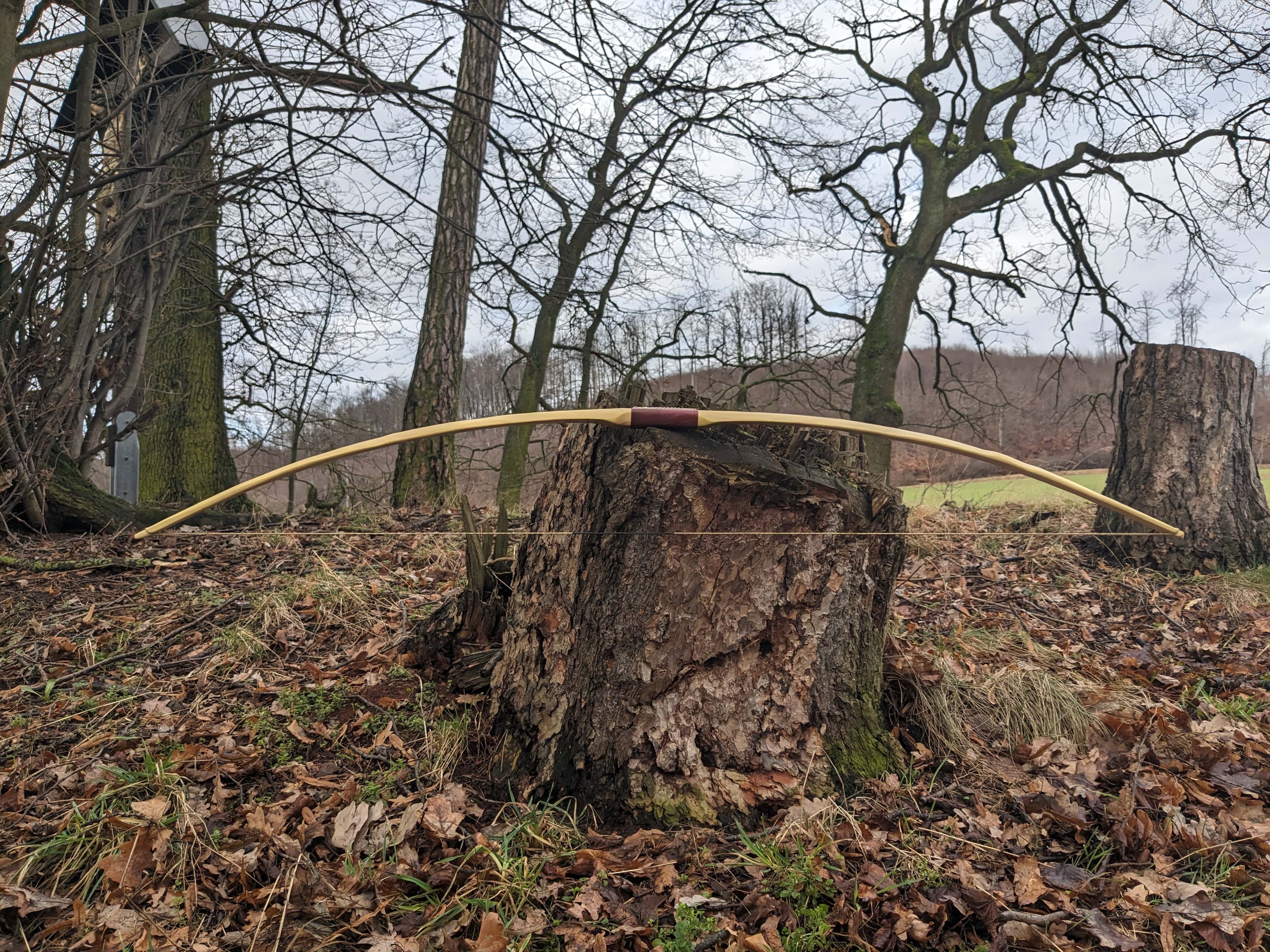

Da ist er nun:
"OMG" - Oh mein Götterbaum
viewtopic.php?f=83&t=33412
1. Holzart: Götterbaum (Ailanthus altissima)
2. Länge: N/N 154 cm
3. Zuggewicht: 50#@27"

7. Location: Petersfels - Eiszeitpark Engen
Steinzeitensemble ca. 8.000 BC
Pfeil: Wolliger Schneeball, Dreiecks-Feuersteinspitze, selbstgekochtes Birkenpech, Brennesselschnur, Rothirschsehne und (oh Schande) Truthahnfedern :o .

Vollauszug!
Bogen im Griff - Braten im Auge ;-
