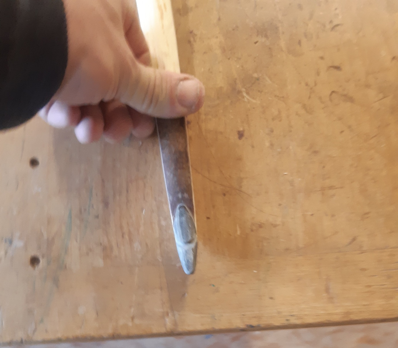

Also ich würde es so machen dass ich sie mit 2k fülle (weiß nicht ob du das schon gemacht hast) und dann so lasse.
Hat natürlich optisch schon was ;)
Kannst nochmal Bilder von dem Bereich machen was auf dem 2.Bild zu sehen ist?

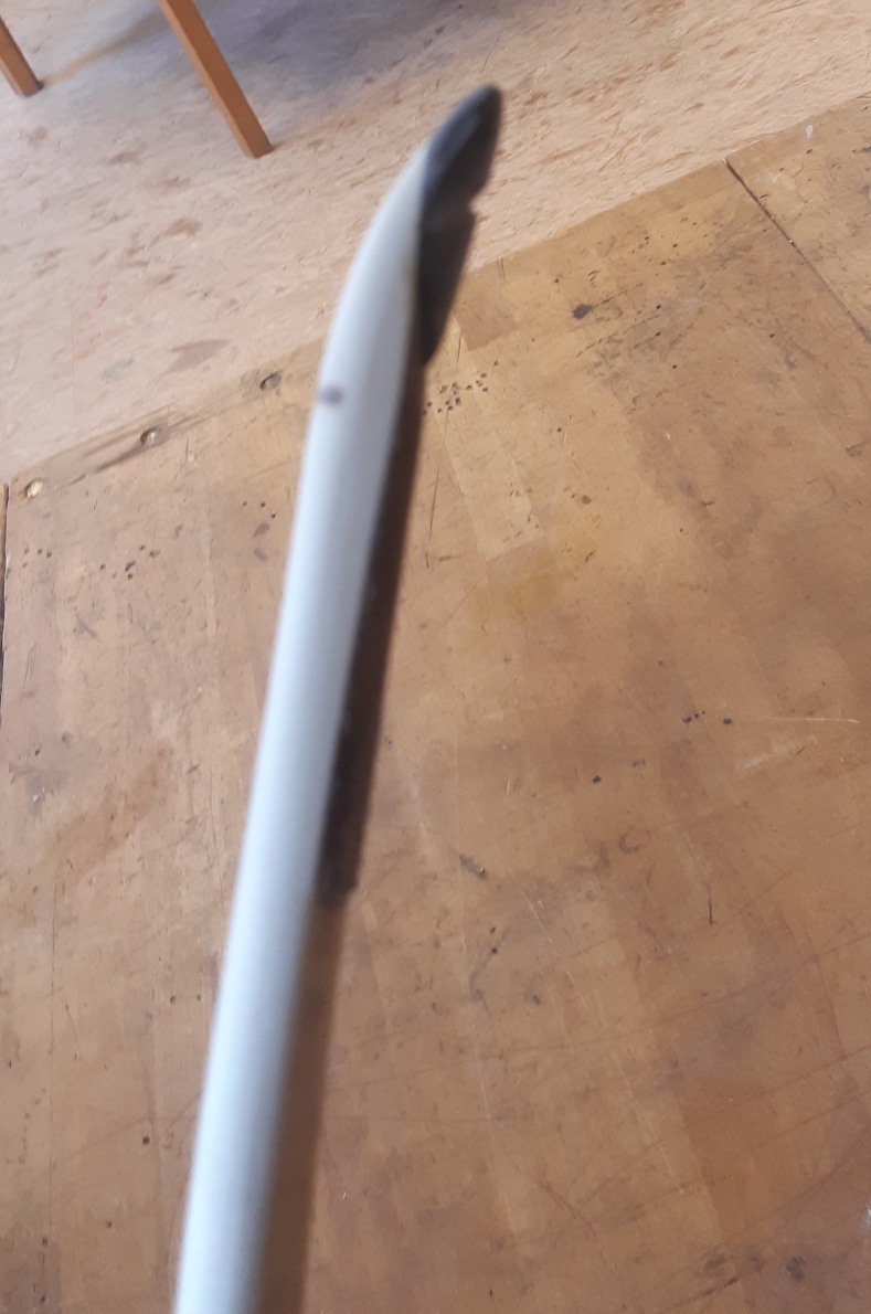

Du musst mehr Fotos von den Totästen zeigen, von allen Seiten und ein gesamtes Bild wo die Äste im Bogen liegen.

Hier noch ein paar Bilder Fotos von den Ästen. Rücken habe ich vergessen und kann ich grade schlecht machen weil ich ihn zum kleben eingespannt.

So wie das aussieht, liegen die Astlöcher seitlich, der Rücken scheint schön, Du hast bauchseitig reichlich Holz belassen, 2 K kann man einbringen, für mich ein super Detail, schön herausgearbeitet. Ich würde mich trauen, es ohne Kleber zu lassen. Aber wie immer, im Nachhinein weiß man alles besser. No risk no fun. lG Stephan

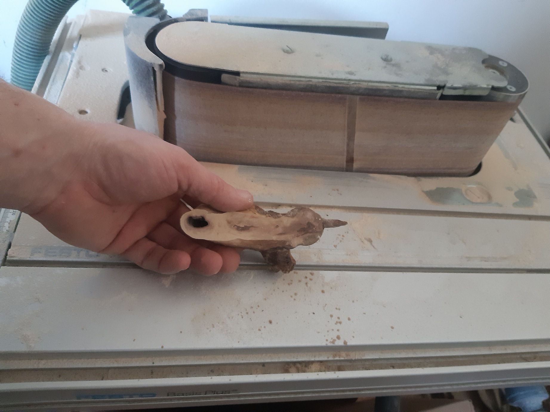

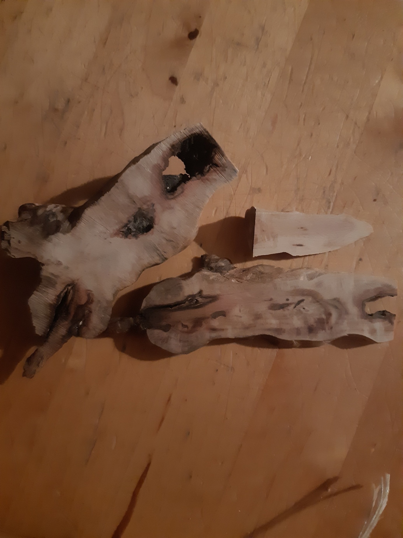

Heute das Hexenei aufgeschnitten und am bandschleifer begradigt. Sowie den Griff des bogens auch am bandschleifer begradigt Foto leider vergessen. Die untere nocke noch mit dem Bandschleifer verschlankt. Bei den Fotos wieder Neumis Rat vergessen.
Zuhause Griff aus zwei Teilen aufgeklebt.
Für die untere Nocke habe ich noch ein Öhrchen in die Sehne gedreht und ich muss jetzt nicht mehr den Bogenbauerknoten beim aufspannen drüberpoppeln. 😊 Foto muss ich noch machen.

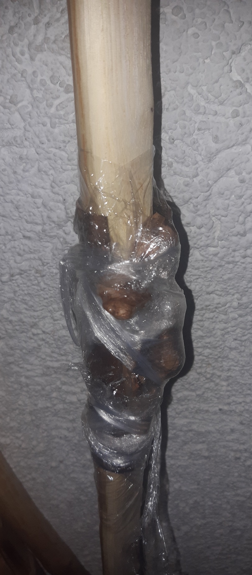

Habe gestern das Hexenei am Griff mit der Japansäge, dremel und Schleifpapier bearbeitet.
Heut mit backpapier den Umriss vom restlichen Griff genommen. Kirschrinde nach dem Muster mit etwas überstand ausgeschnitten. Anschließend mit heißem Wasser von der Kaffeemaschine übergroßen und an den Griff angepasst. Wenn die Kirschrinde erhitzt ist rollt sich die Außenseite nach innen. Also habe ich die Innenseite der Kirschrinde nach außen genommen. Dann mit Frischhaltefolie trocken lassen.
In der Mittagspause habe ich sie dann ausgepackt und noch etwas zurecht geschnitten.
Heute Abend dann Schleifstaub und uhu 300 vermischt. Anschließend die Rinde so eingeschmiert, dass noch ein ca. 1cm Rand geblieben ist den ich mit sekundenkleber am Griff befestigt habe. Beim Arbeiten noch den sekundenkleber gewechselt da mir dieser zu langsam getrocknet ist und nicht schön geklebt hat. Die bogenarme sind auch noch mit frischhaltefolie eingepackt worden. Die Fugen wurden dann nochmal mit dem Gemisch eingeschmiert. Danach habe ich noch eine alte schwimmnudel aufgeschnitten und an die stelle der Fuge gedrückt. Und dann das ganze mit Fahrradschlauch zusammengezurrt.
Ich wollte erst Leim nehmen, bin aber froh das ich uhu 300 wegen der längeren verarbeitungszeit genommen habe. Ich glaube auch das ich das so nicht nochmal mache. Gut das ich handschuhe hatte. Mal sehen was das Ergebnis morgen zeigt.

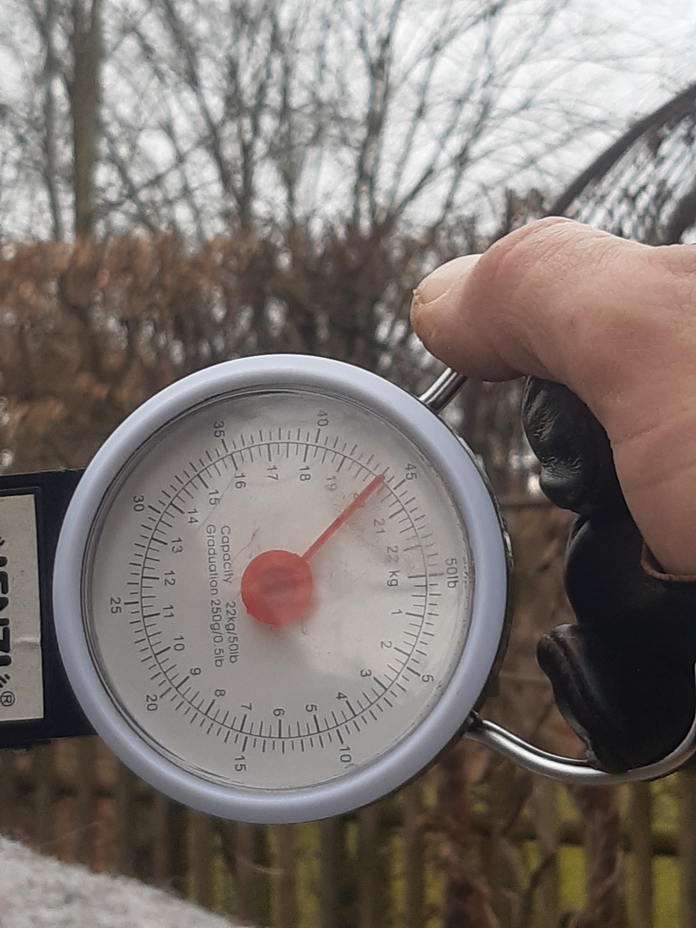

So heute um 4 Uhr früh weitergemacht. Zwischenzeitlich noch ne Stunde mit dem Hund raus und meine kinder bespaßen. Und auch der Haushalt soll nicht liegen bleiben, meine Regierung macht nochmal ne Ausbildung. Ich muss schon sagen ganz schön stressig das sap Tunier. 😅sonst brauch ich meist 3-4 Monate bis ich einen einfachen Bogen baue. Aber die ersten 50 Pfeile sind jetzt raus 😊. So sieht er aktuell aus:
Trefferbild ist auch ok sind ca. 15 Meter Entfernung.
Er hat an den fa 2,8mm Breite und ntn genau 2meter. Zugewicht 44 # auf 30" Gewicht 686g . Auch wenn ich ihn auf dem Bild schon auf 33 gezogen habe🙄 . Die zusätzlichen Belastung hätte ich ihm ersparen können da ich ihn doch selbst behalte. Mein Bruder benötigt einen Bogen für den Pacours und dafür ist er nicht unbedingt gemacht. Was auch klar war, das er schon etwas handschock hat. Aber schmäler als 8mm traue ich mich an der gabelnocke nicht. Die untere mache ich vielleicht noch schmäler. Der untere wa ist 3cm kürzer als der obere. Jetzt noch schön machen und dann noch die Präsentation. 😊
