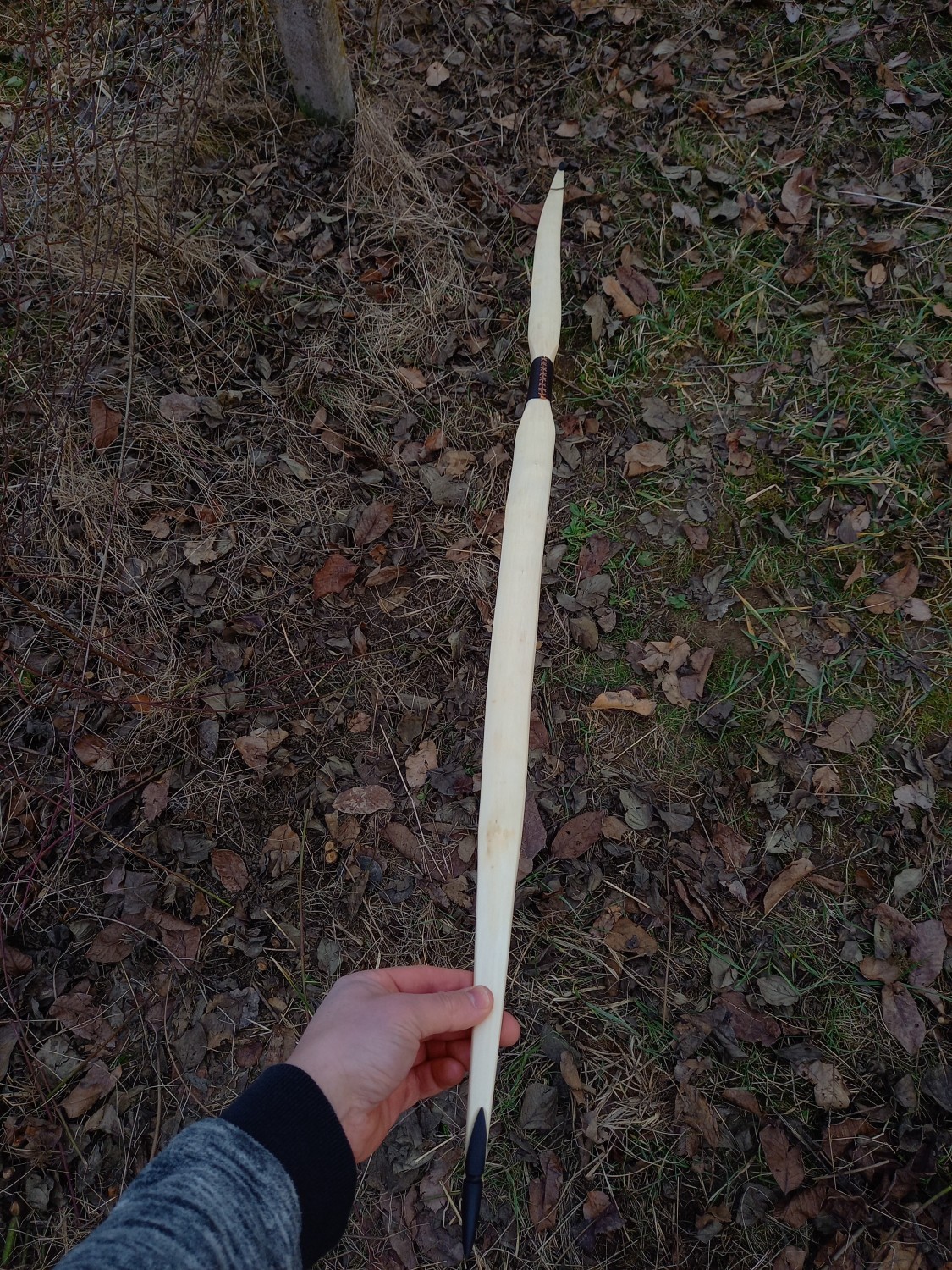

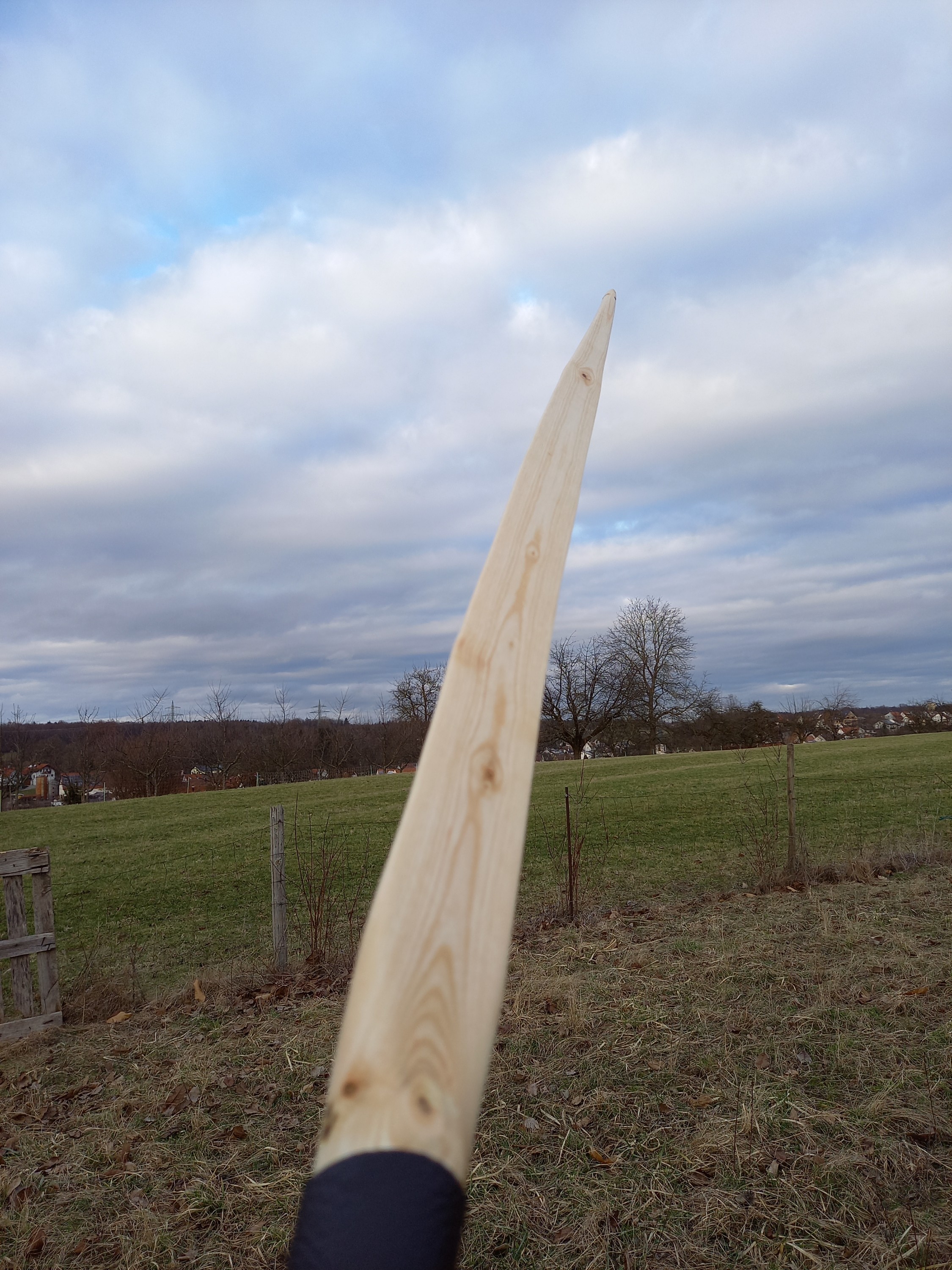

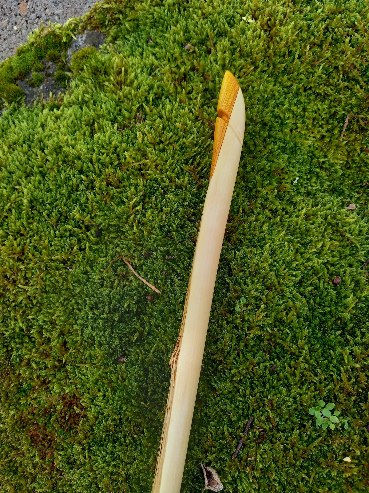

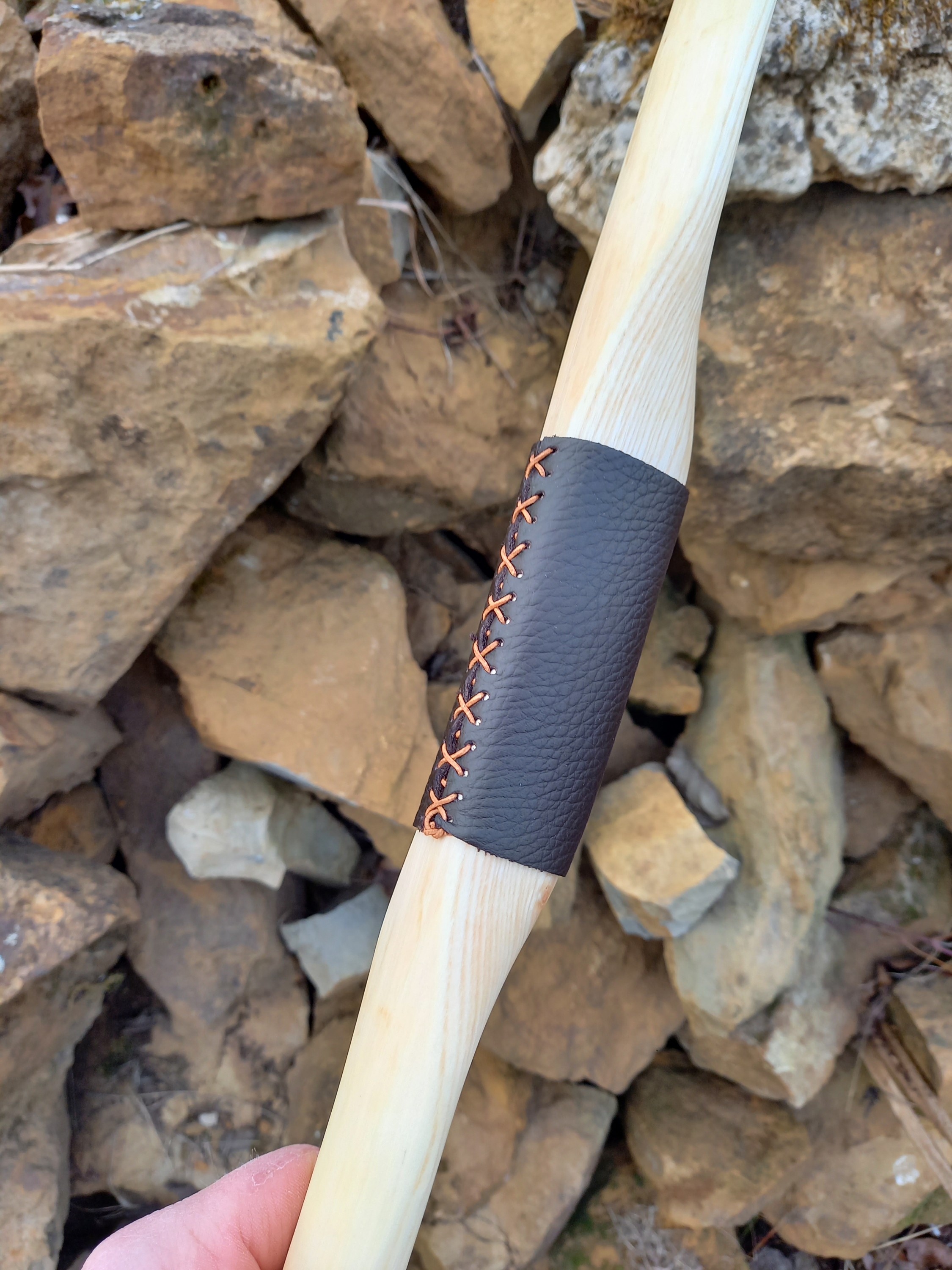

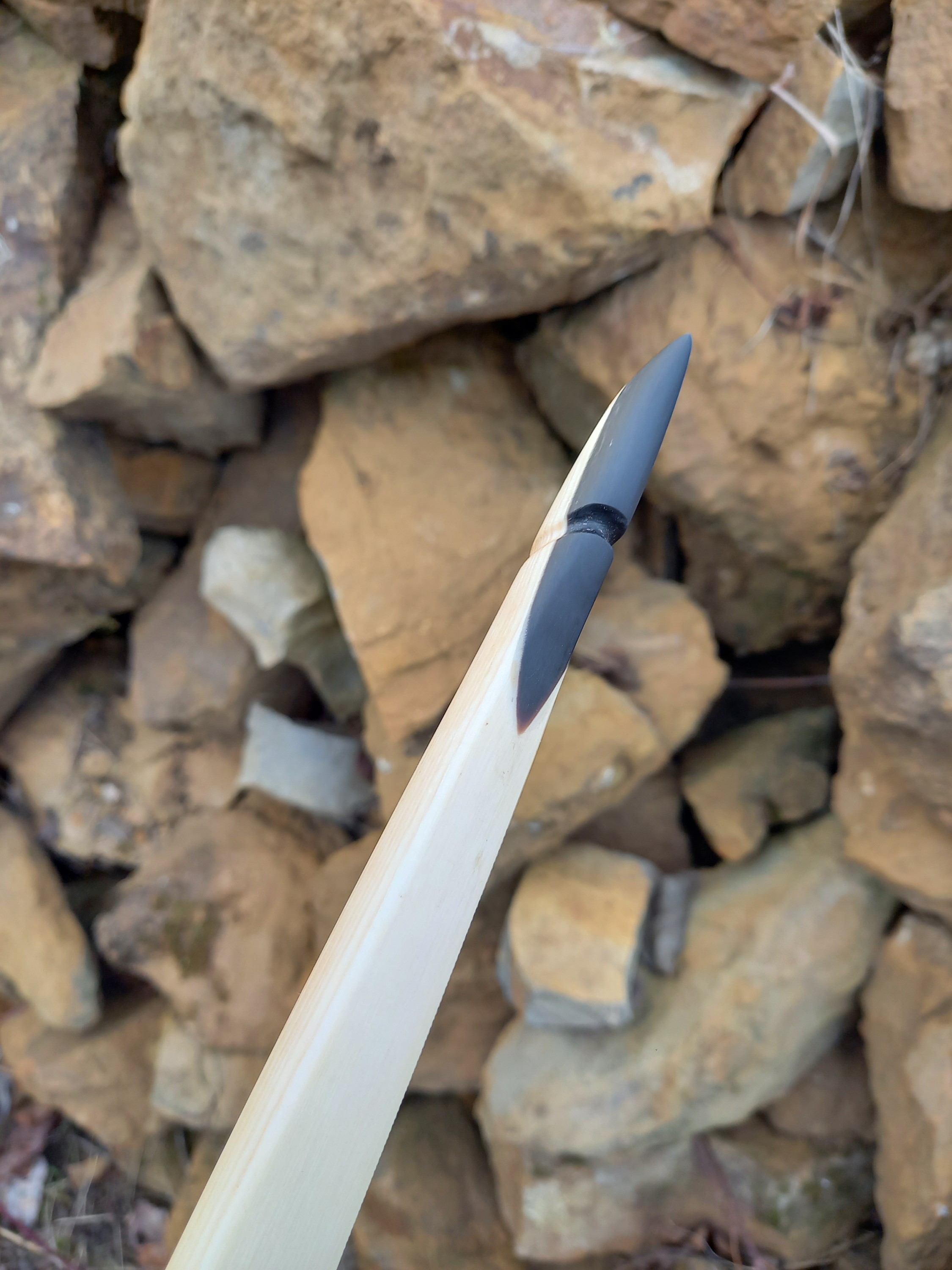

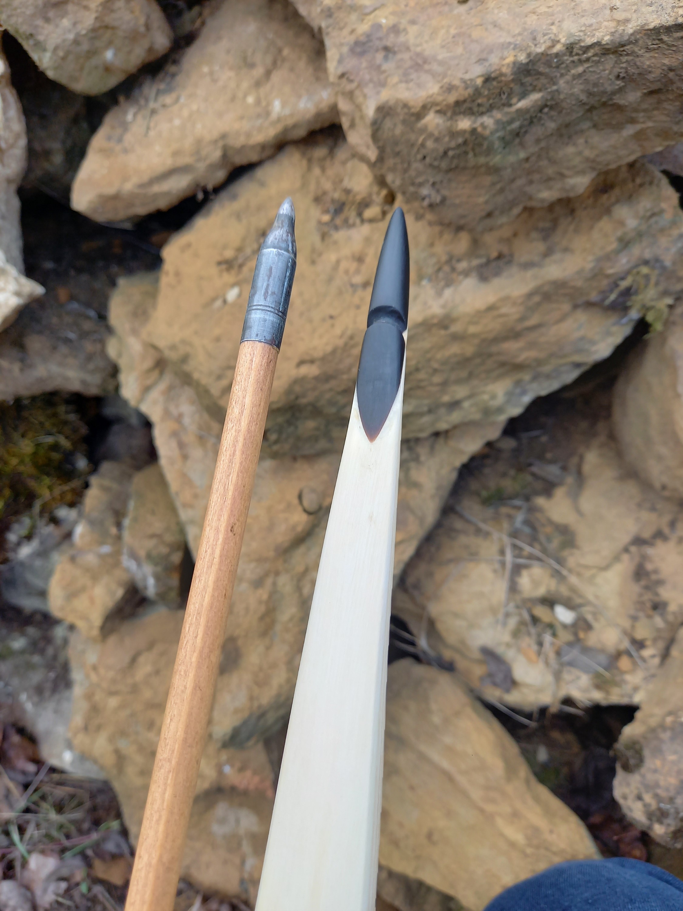

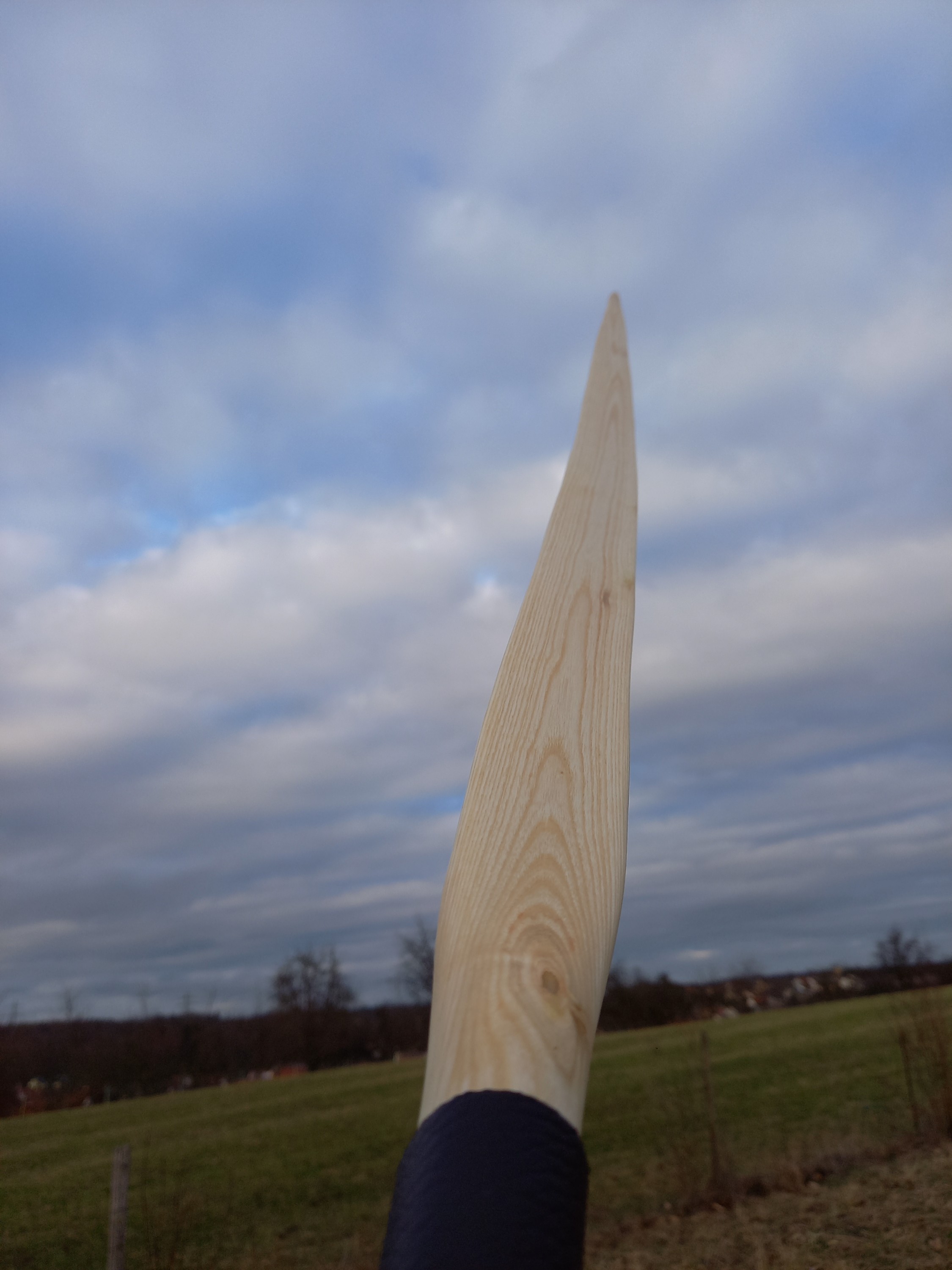

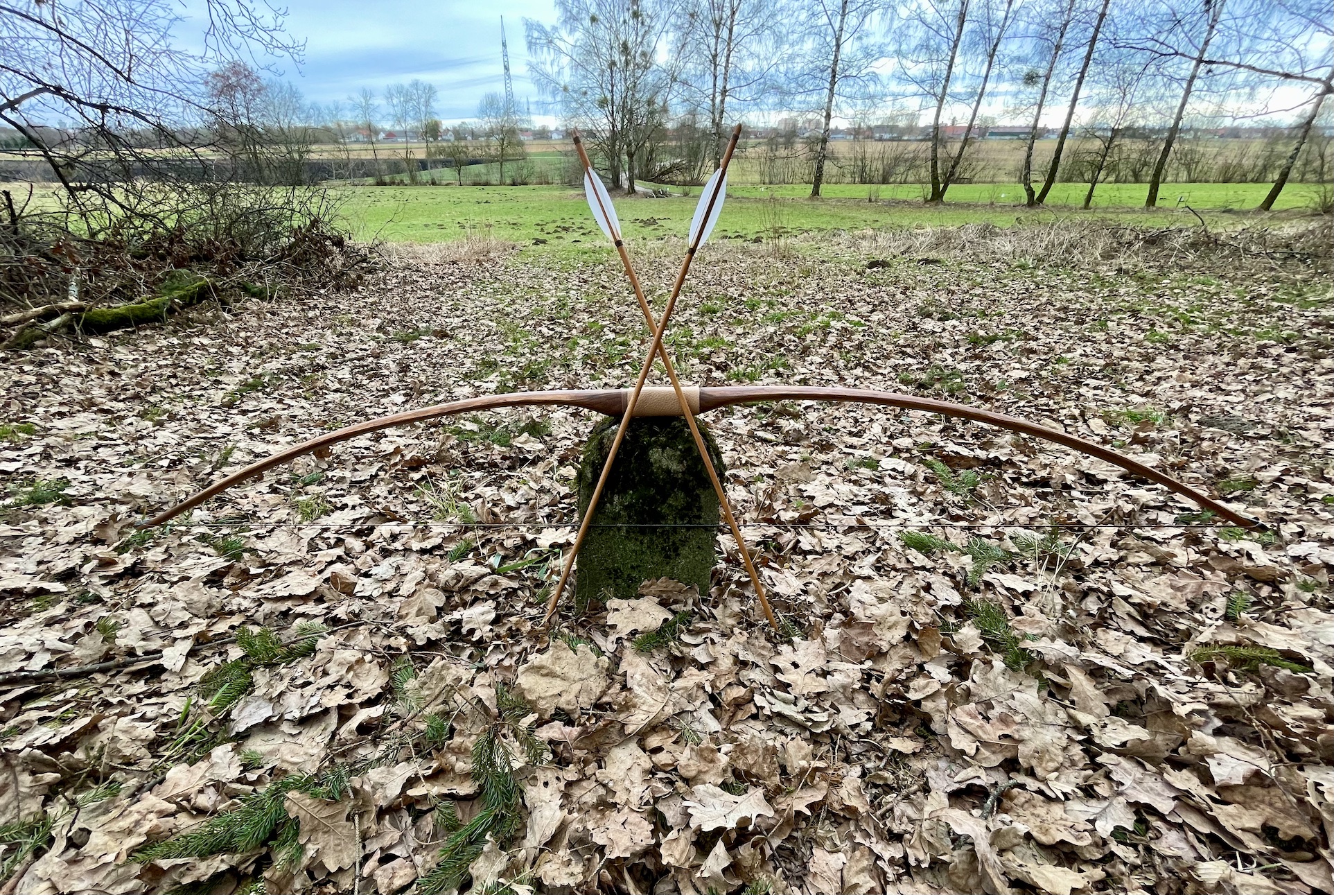

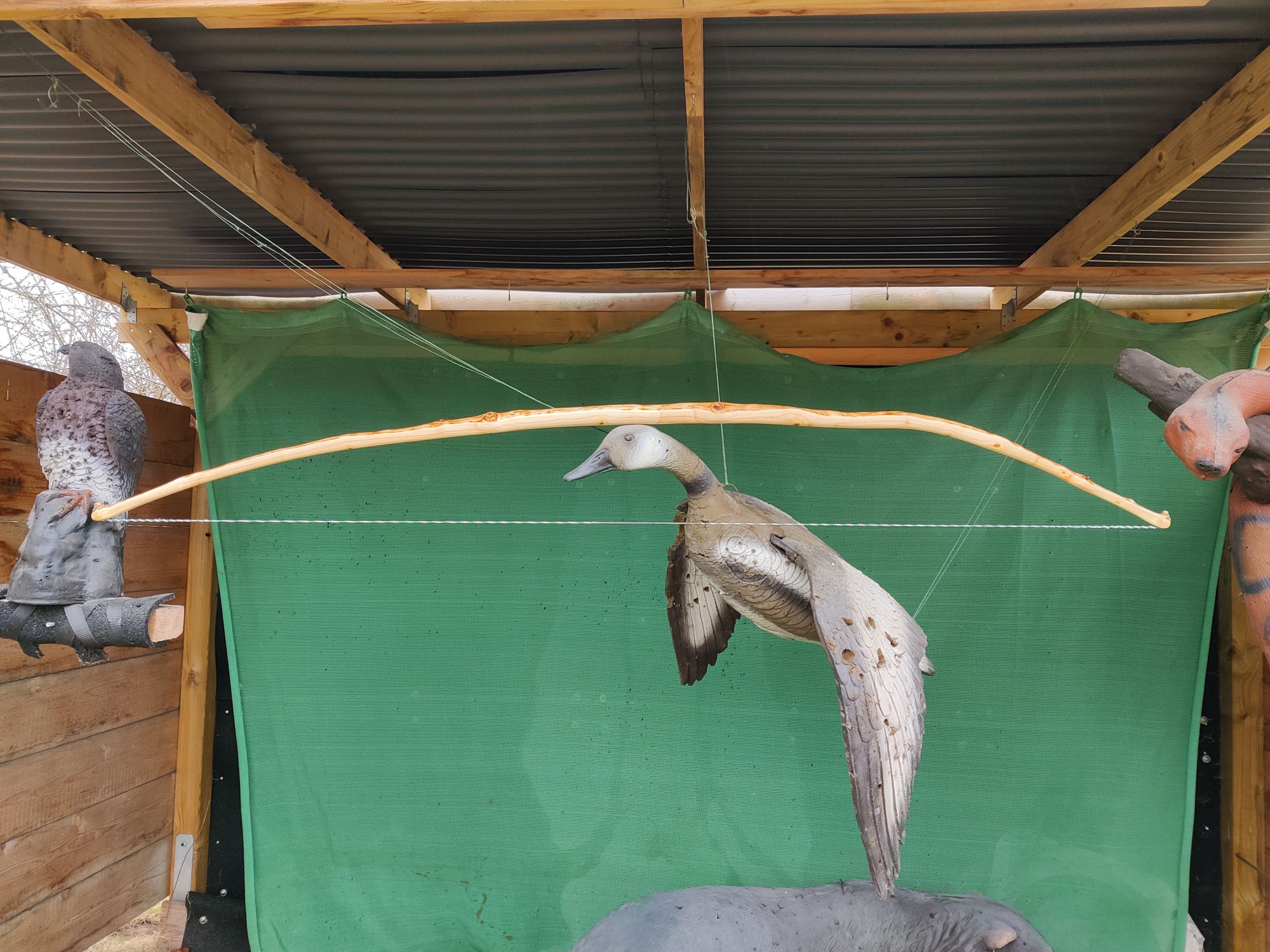

Dann mach ich mal den Anfang mit meinem Bögle..
viewtopic.php?f=83&t=33382
Holz: Esche
Zuggewicht: 39# @28,5"
NtN: 68" (170cm)
Gewicht mit Sehne etc: 492g
Overlays aus Horn
Sehne: 12 Strang Dacron
Finish: 6 x Leinölfirnis
Griff aus geschnürtem Leder mit Lederschnur
WA bis zur Hälfte der WA 40mm. Anschließend pyramidal auf 8mm im Bereich der Nocke
Overlay oberer WA
Overlay oberer WA
Overlay unterer WA
Overlay unterer WA
Griffbereich
Griffbereich
unterer WA
unterer WA
oberer WA
oberer WA
deflex im oberen WA
deflex im oberen WA
Bogenrücken
Bogenrücken
entspannt
entspannt
Standhöhe
Standhöhe
Vollauszug 28,5"
Vollauszug 28,5"

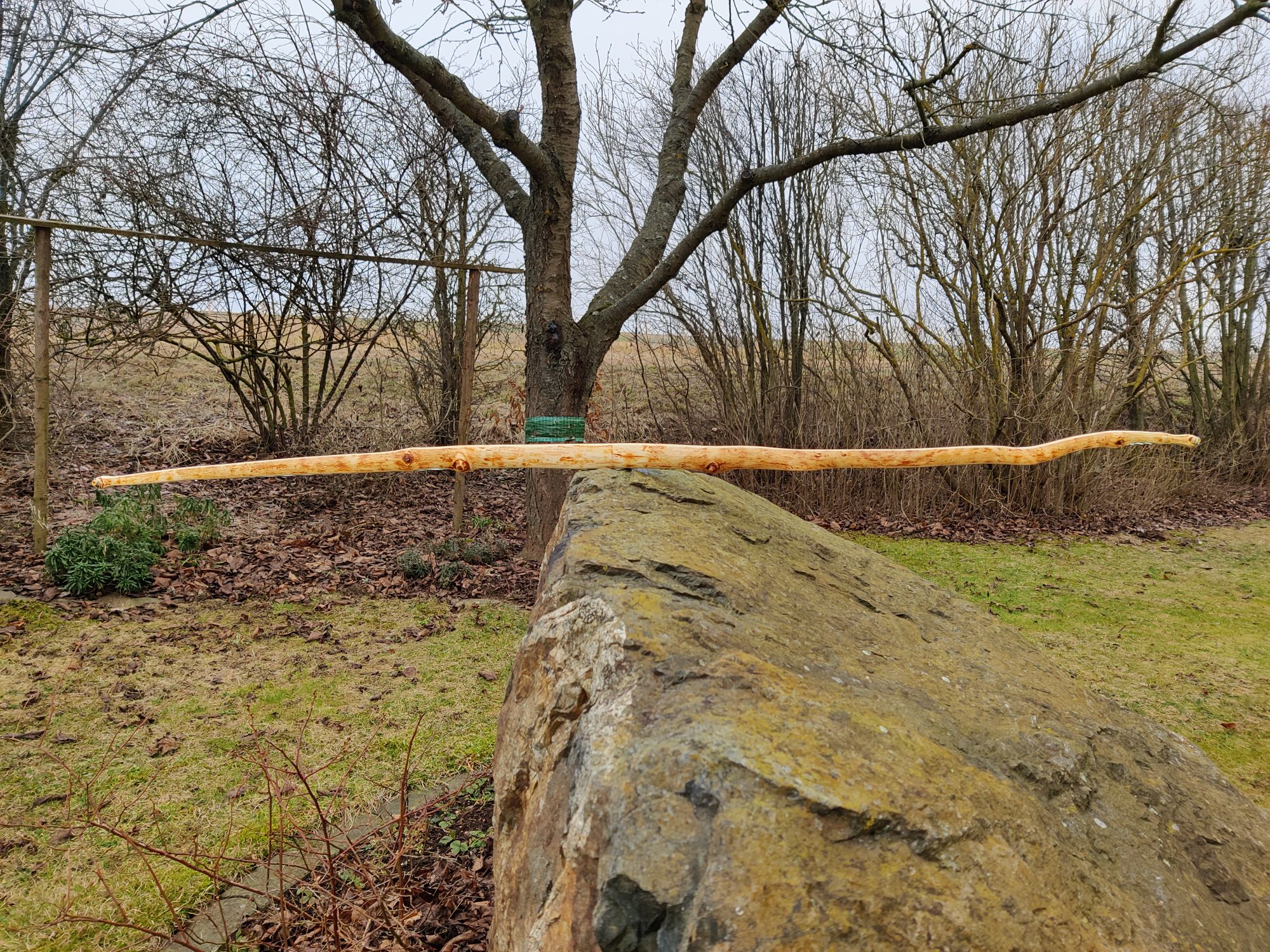

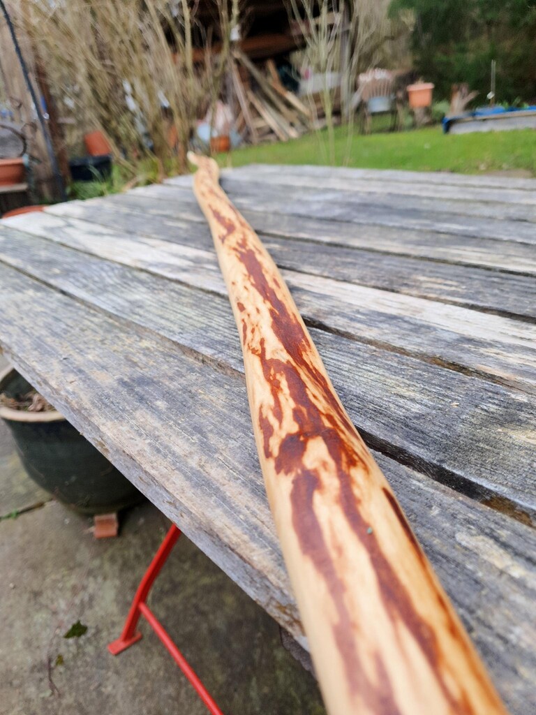

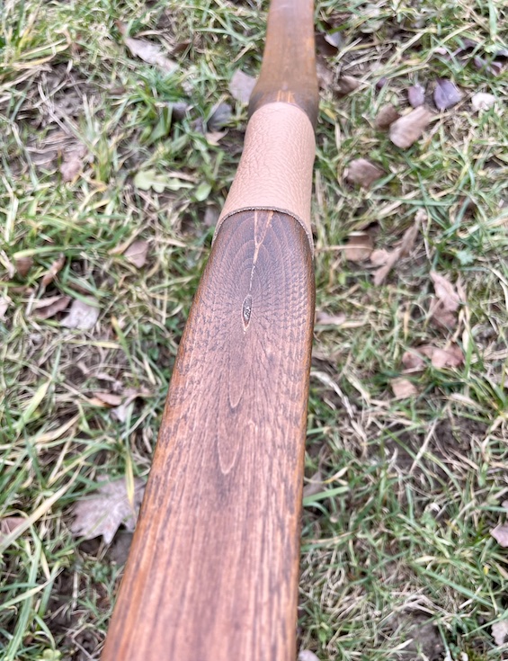

Hier nun mein "Ersatzhasel":
viewtopic.php?f=83&t=33388
Holz: Hasel
NtN; 68" (172 cm)
Gewicht: 590g
Zuggewicht 47# @28"
Overlays: Büffelhorn
Sehne: 12 Strang Spectra
Griff: Leder
Finish: Holzbeize von Clou, 2 x Parkettöl und anschließend 2 x Parkettwachs (Bio)
abgespannt
abgespannt
Standhöhe
Standhöhe
Auszug
Auszug
Da kommt er her
Da kommt er her
Büffelhorn
Büffelhorn
Griff
Griff
Bauch
Bauch
Rücken oberer Wurfarm
Mir gefällt die Zeichnung im Holz

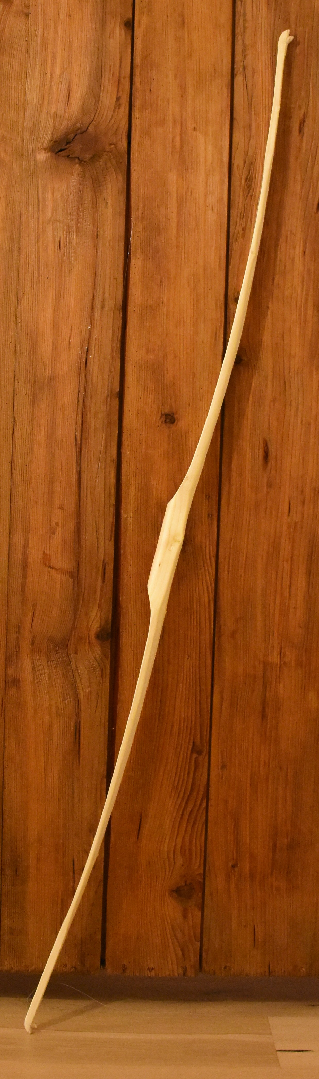

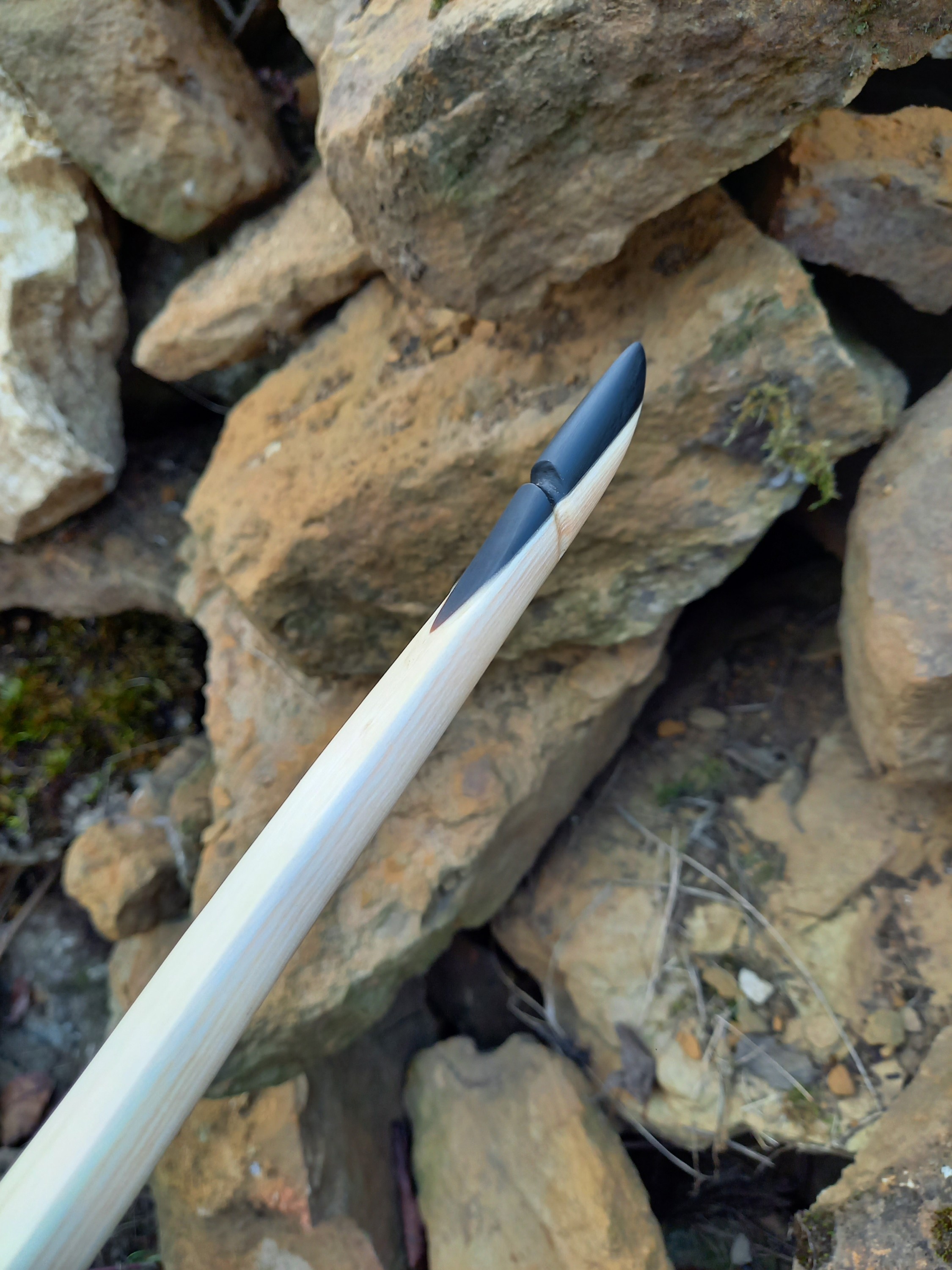

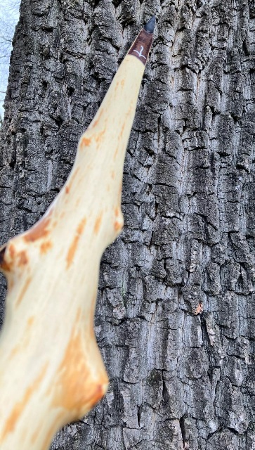

Hakiha
zum Bauthread: viewtopic.php?f=83&t=33386
Holzart: Trilam aus Haselnuss, Traubenkirsche und Hainbuche
Länge: NzN 170 cm bei 450 g ohne Sehne
Zuggewicht: 55#@28"
finish: Clou Beize am Rücken und einige Schichten Schellack
Sehne endlos 12 Strang.
Nocken: Rinderhorn

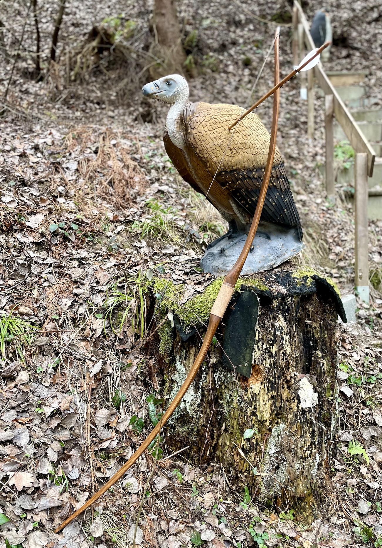

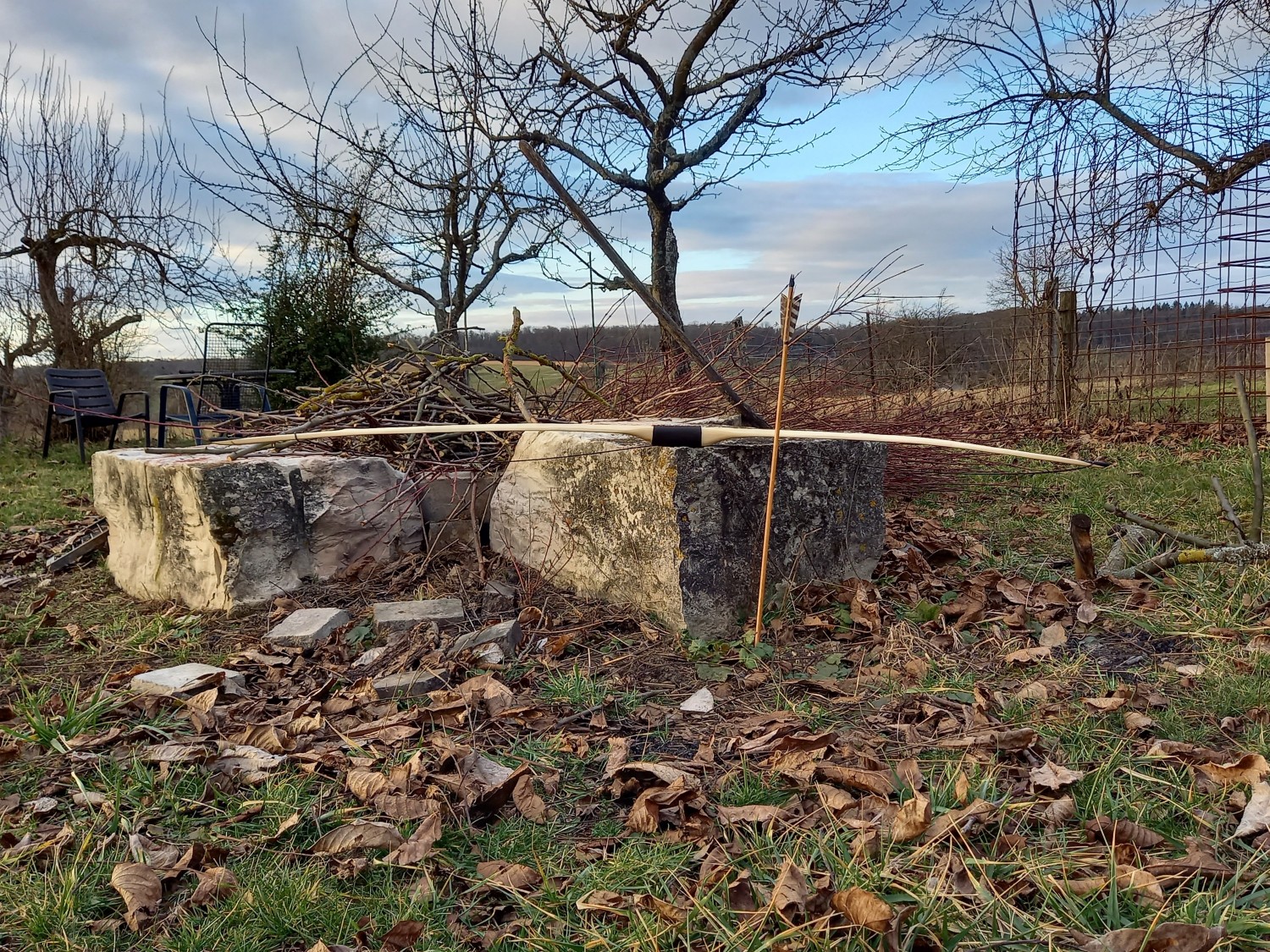

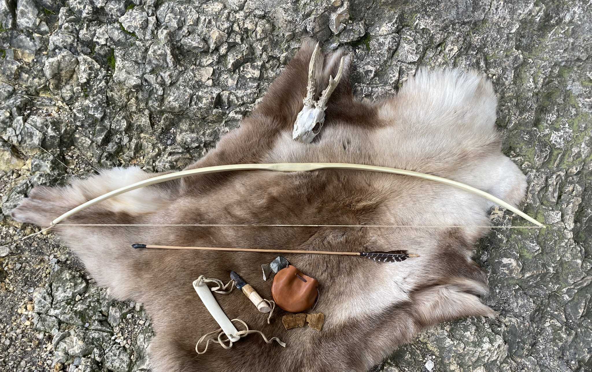

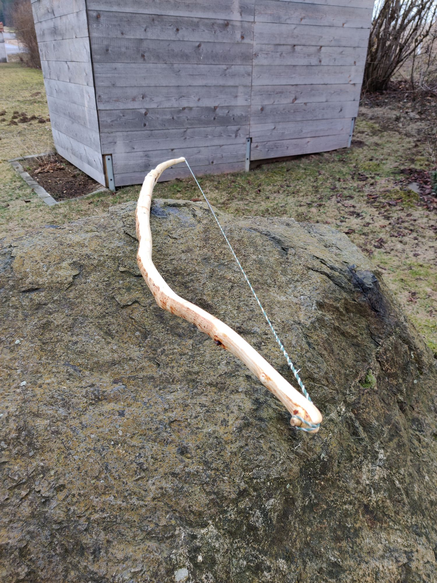

Schnapskirsche vom alfredle
Abgesägter Wassertrieb von einem Schnapskirschenbaum von Opas Obstgarten...
"SCHEGGA" wurden die Kirschen genannt, mittlerweile betreue ich die 33 Bäume und das darunter seit über zehn Jahren
die wenigen Baudaten:
https://fletchers-corner.de/viewtopic.p ... 87#p596853
Holz: Schnapskirschenbaum
Länge: 172cm (67,5") Kerbe zu Kerbe 163cm (64")
Zuggewicht bei 28" ist 33#
Bogengewicht ohne Sehne 528 Gramm
die Tips sind Geweihspitzen (Flohmarkt)
Breite am Griff: in cm - 3,8 x 3,8 fallend zu den Tips 0,9 x 0,8 mit
paar hubbels und knubbels bis dahin.....
Am Griff als Gripp1.5mm Lederband in Weißleim gewickelt, später gewachst und poliert..
Sehne Dacron B50 - 12er (tausche ich noch gegen ne rot/schwarze)
Finish mit 3 x Leinöl
Kniffelig war der Sapling mit seinem Unterschied zwschen den Tips von fast 9cm, dem dicken Totast im unteren WA und der spät aufgetauchten Faulstelle (evtl. durch alten Wassereinschluß) kurz vor dem Tip, deswegen habe ich die Tis extra fester belassen...
war ein schönes SAP, hoffe er gefällt euch..

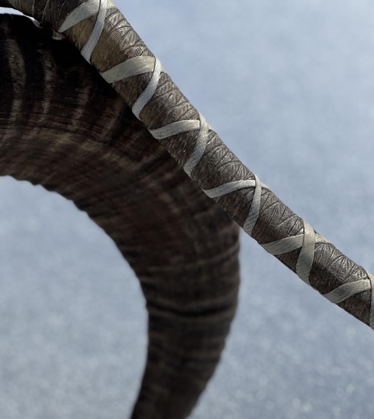

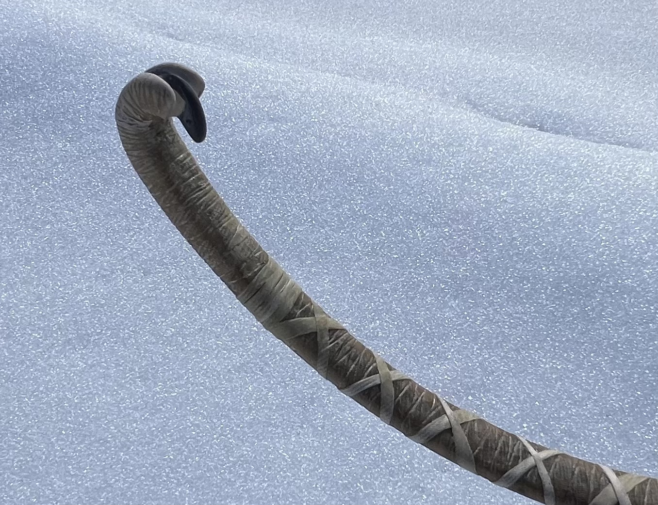

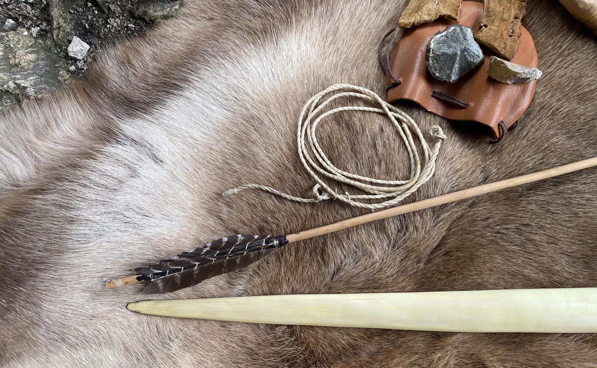

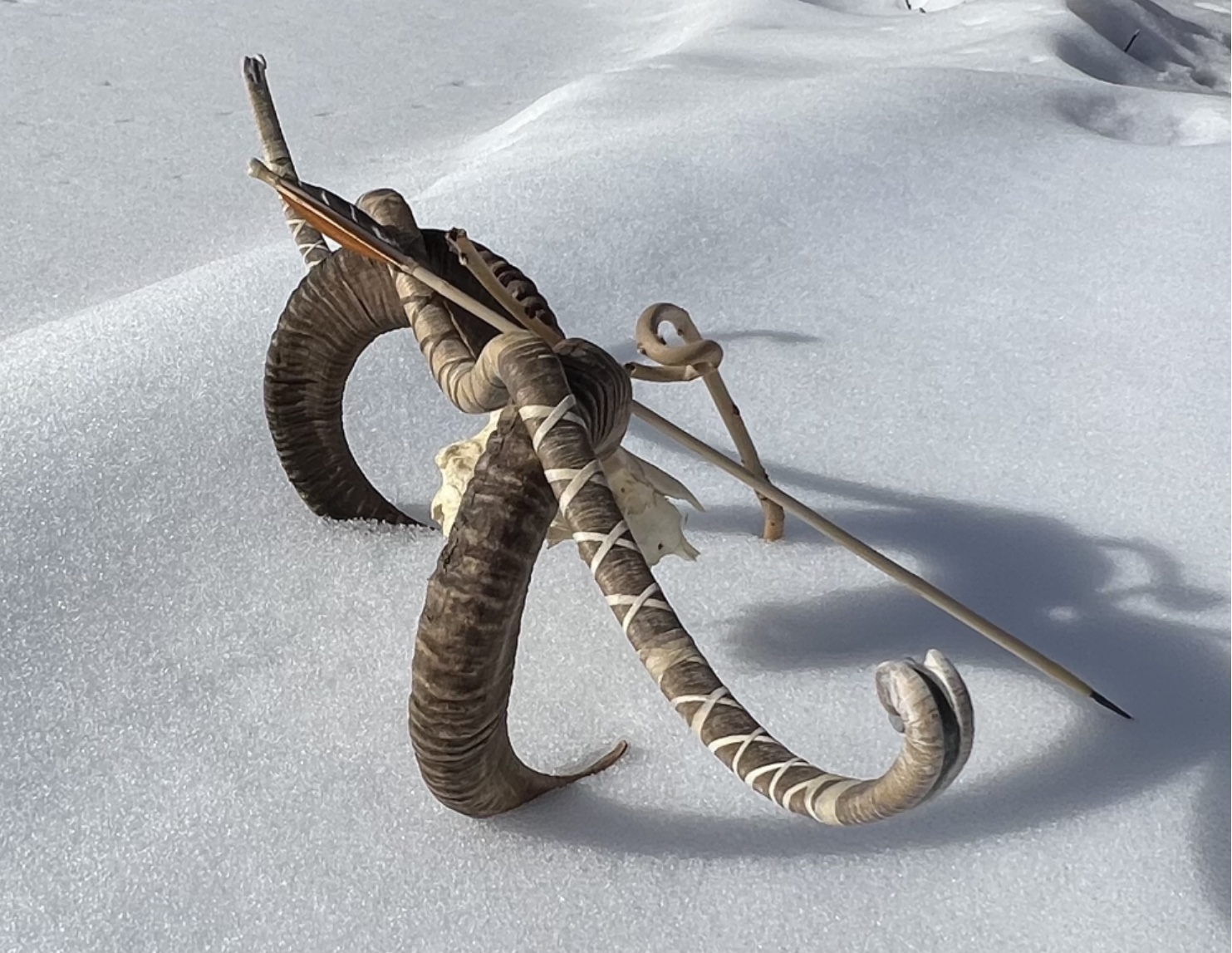

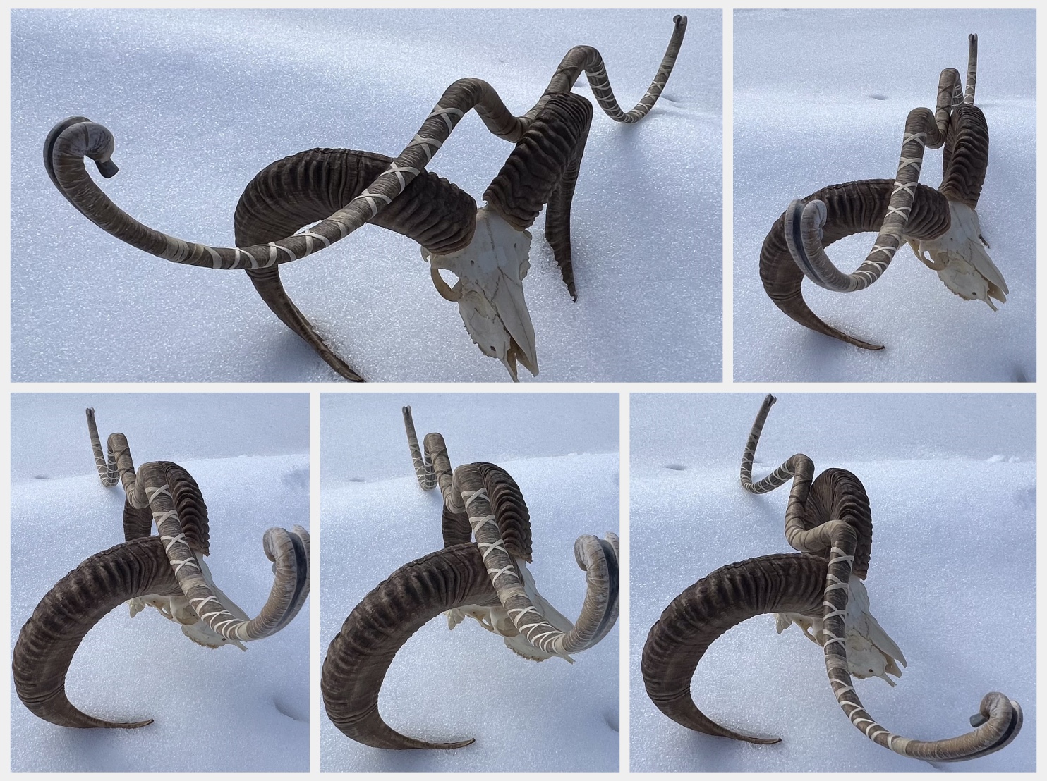

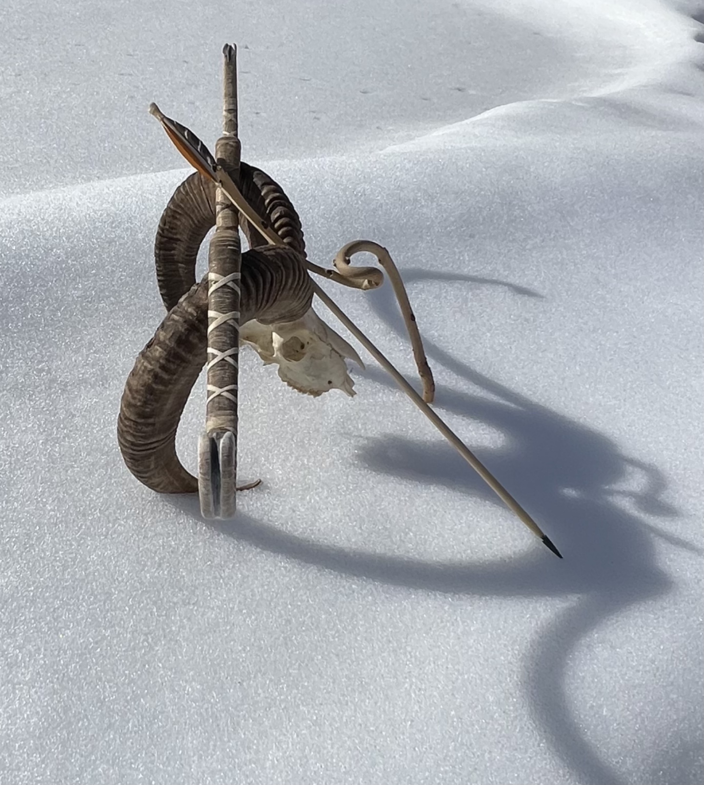

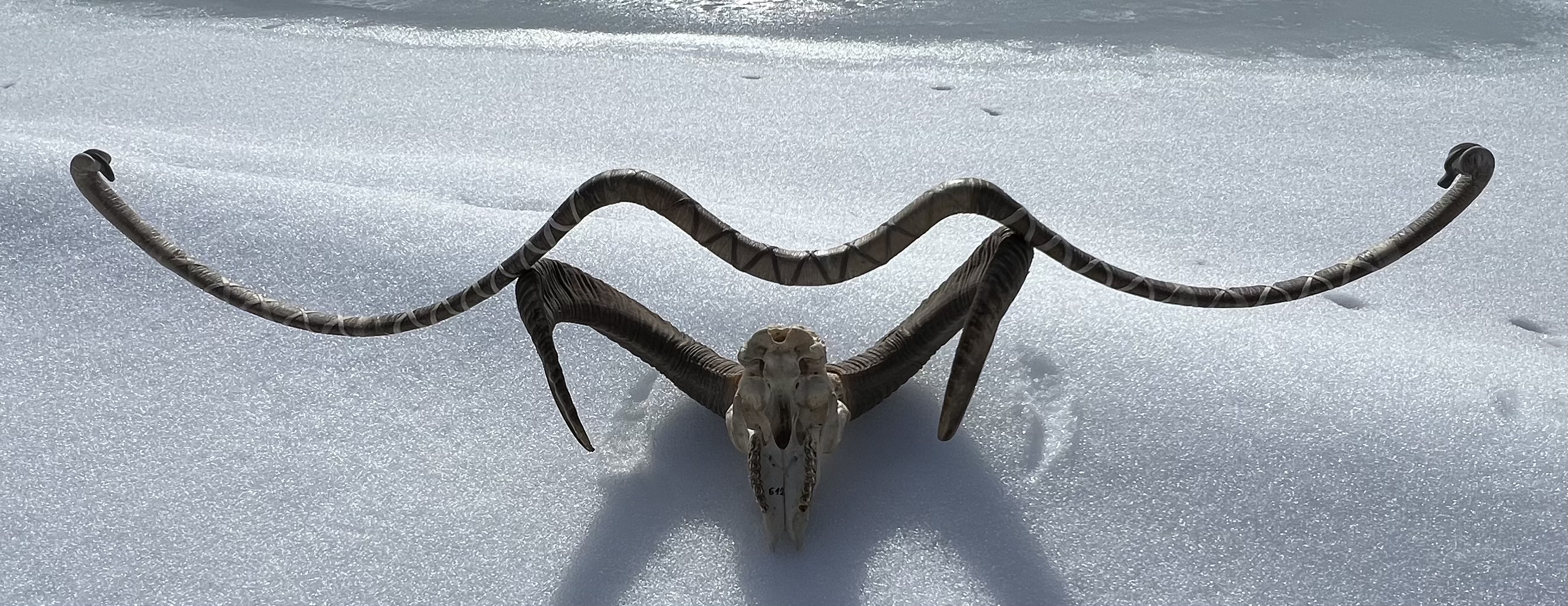

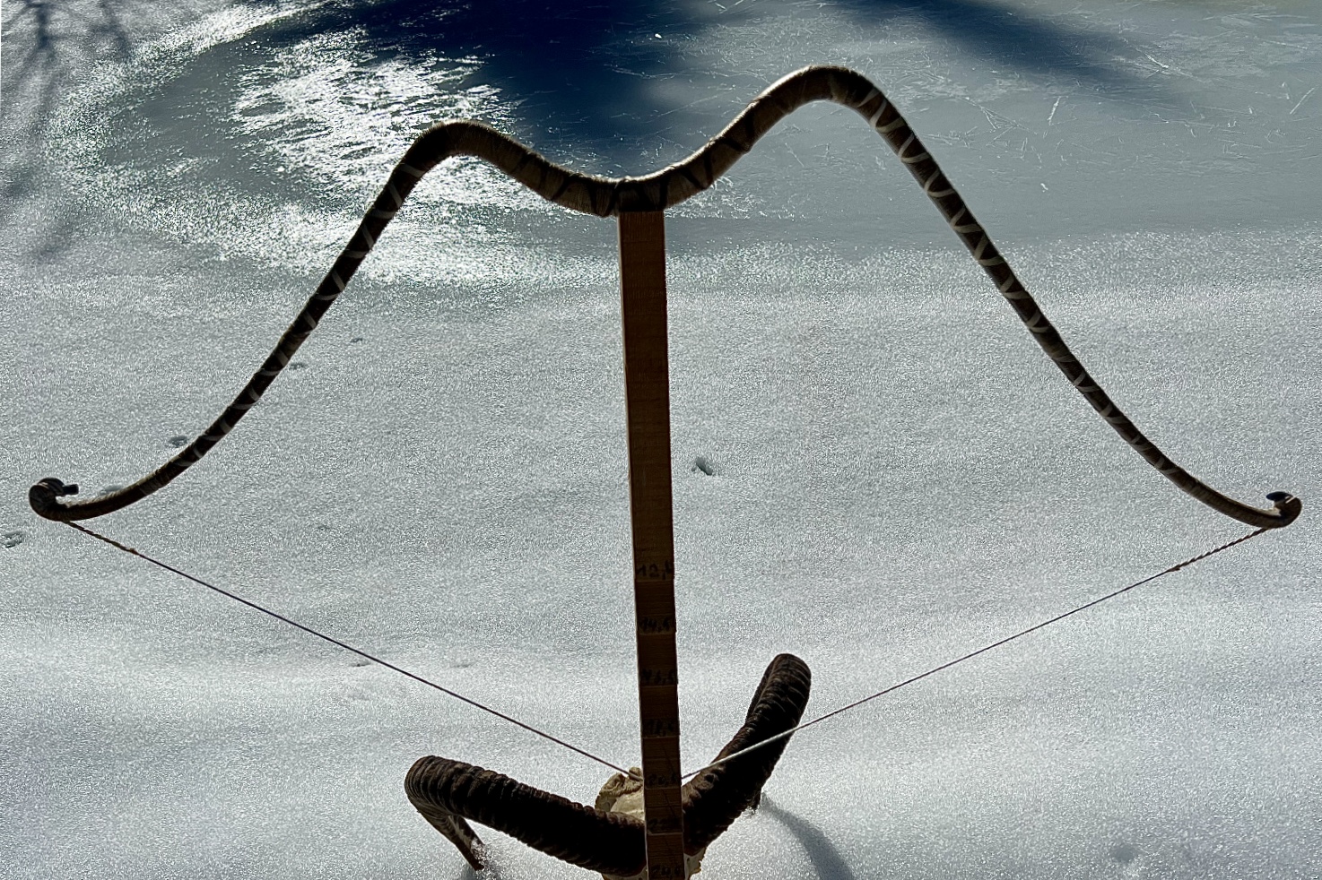

Skythenbogen „Alkaya“ (Amazone aus dem Alteigebirge)
Replikat eines Subexi Bogens 5-3 Jahrhundert vor Christus
Quellen: Buch: Reflexbogen, Kapitel 3 von Holger Riesch und Joachim Rutschke
Buch: Skythenbogen von Wolfgang Gailer und Rudolf Faustmann
Internet und Youtubebeiträge
Neumis Bogendaten
Bogenlänge gerade gemessen 113cm
NtN Rücken 134cm
NtN Bauch 143cm
Gewicht derzeit 491g
Zuggewicht 50-55Pfund bei 25 Zoll Auszug, gezogen beim Schießen am Foto bis 26 Zoll
Holzkern 8 teilig: Griff und Knie / natürlich gewachsene späte Traubenkirsche
Wurfarme und Tips / Haselnuss, kalt gebogen, V-Spleiße, Uhu Endfest 300
Wasserbüffelhorn 12 teilig: schräge Überplattungen 6-8cm lang, Uhu Endfest 300
3 Straußensehnen aufgebracht in neuer Technik: Hasenhautleim
Dammhirschrohaut: Ponal blau
Finish: geplant Leinölfirnis
Rohhautsehne 4-5mm im Durchmesser, 2 Hirschrohhautstreifen mit gespleißten Öhrchen, verdrillt, gewachst. Öhrchen überzogen mit hirngegerbtem Hirschleder, vernäht mit Kunstsehne
Skythenpfeil: wolliger Schneeball, gealterte Messingspitze (blaue Patina erzeugt mit Säure), Haselnocken, Truthahnfedern, Hirschsehnenwicklungen
Hier gehts zum Baubericht
viewtopic.php?f=83&t=33378

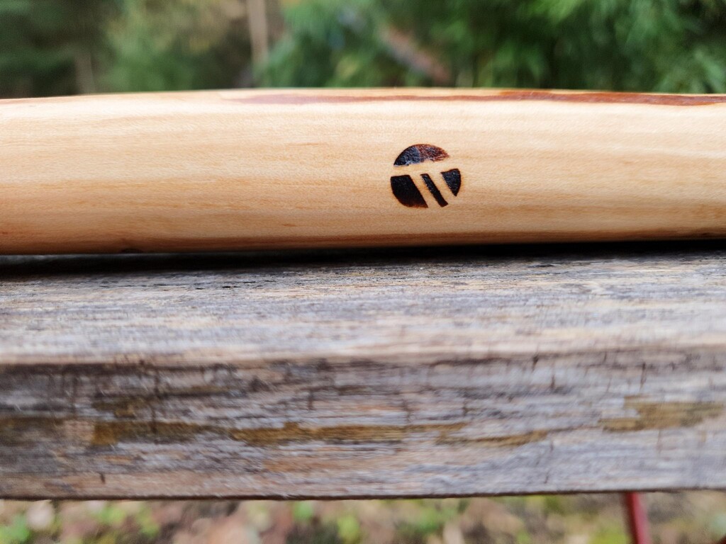

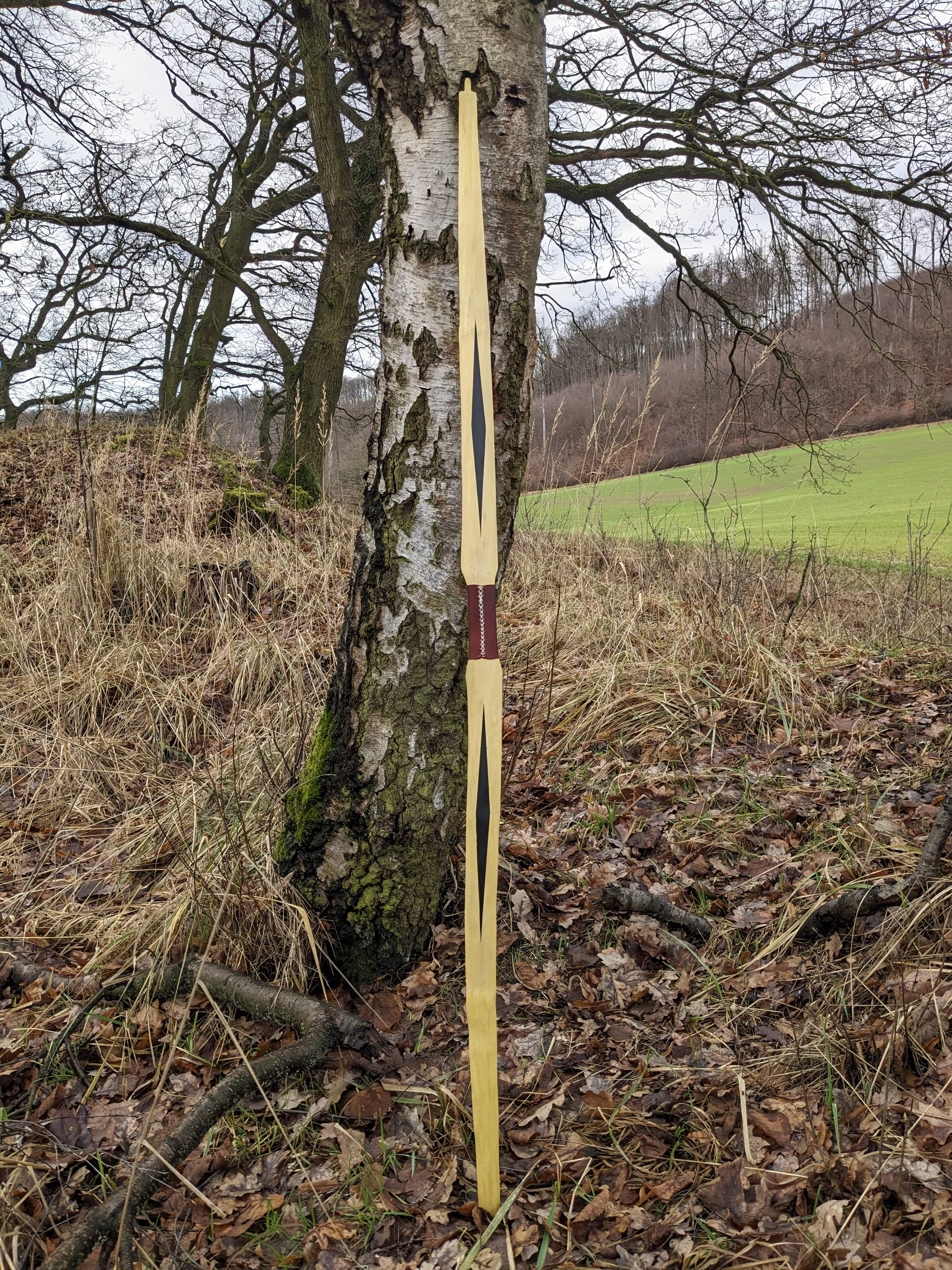

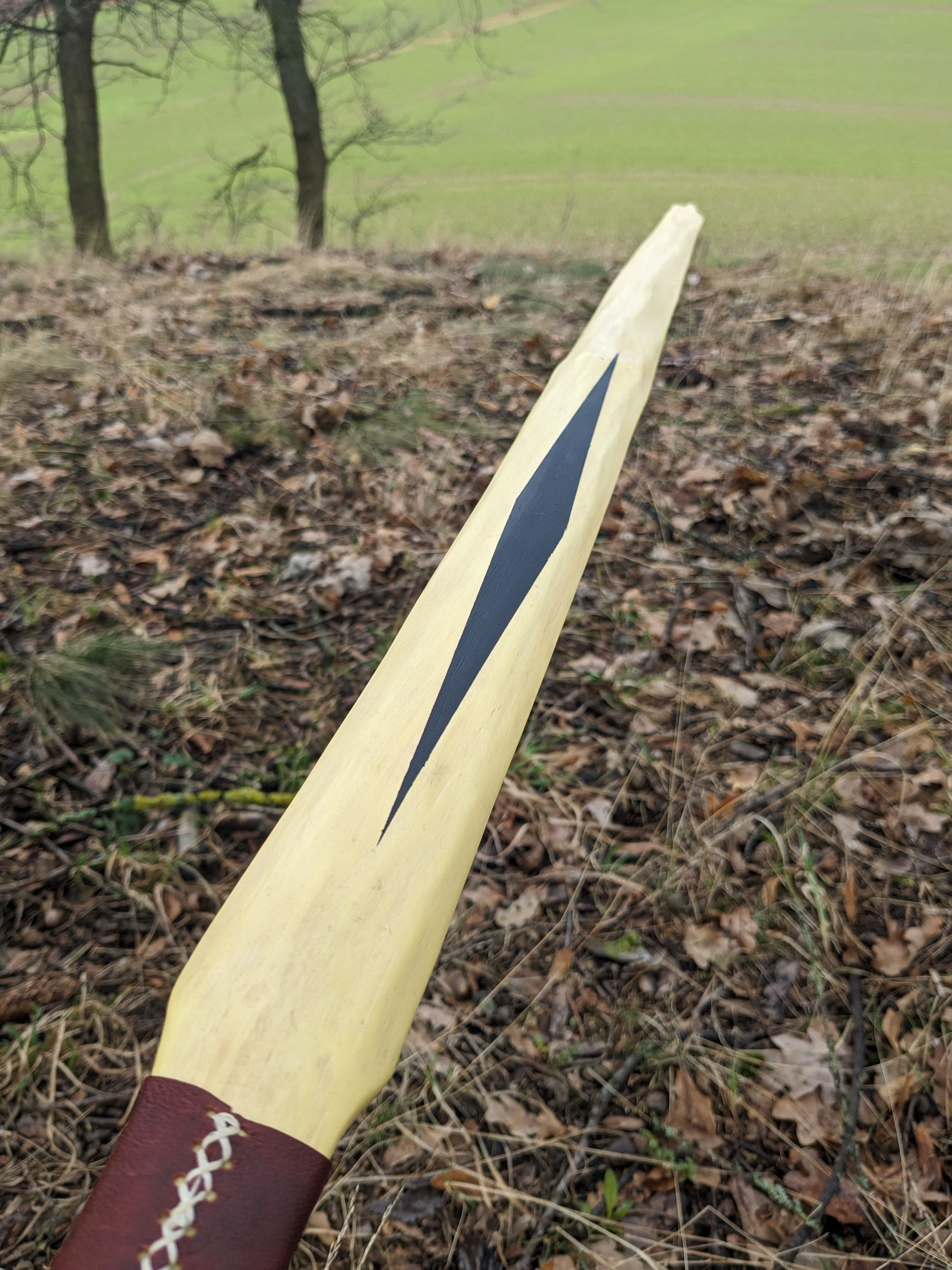

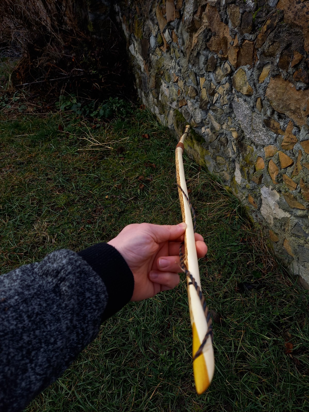

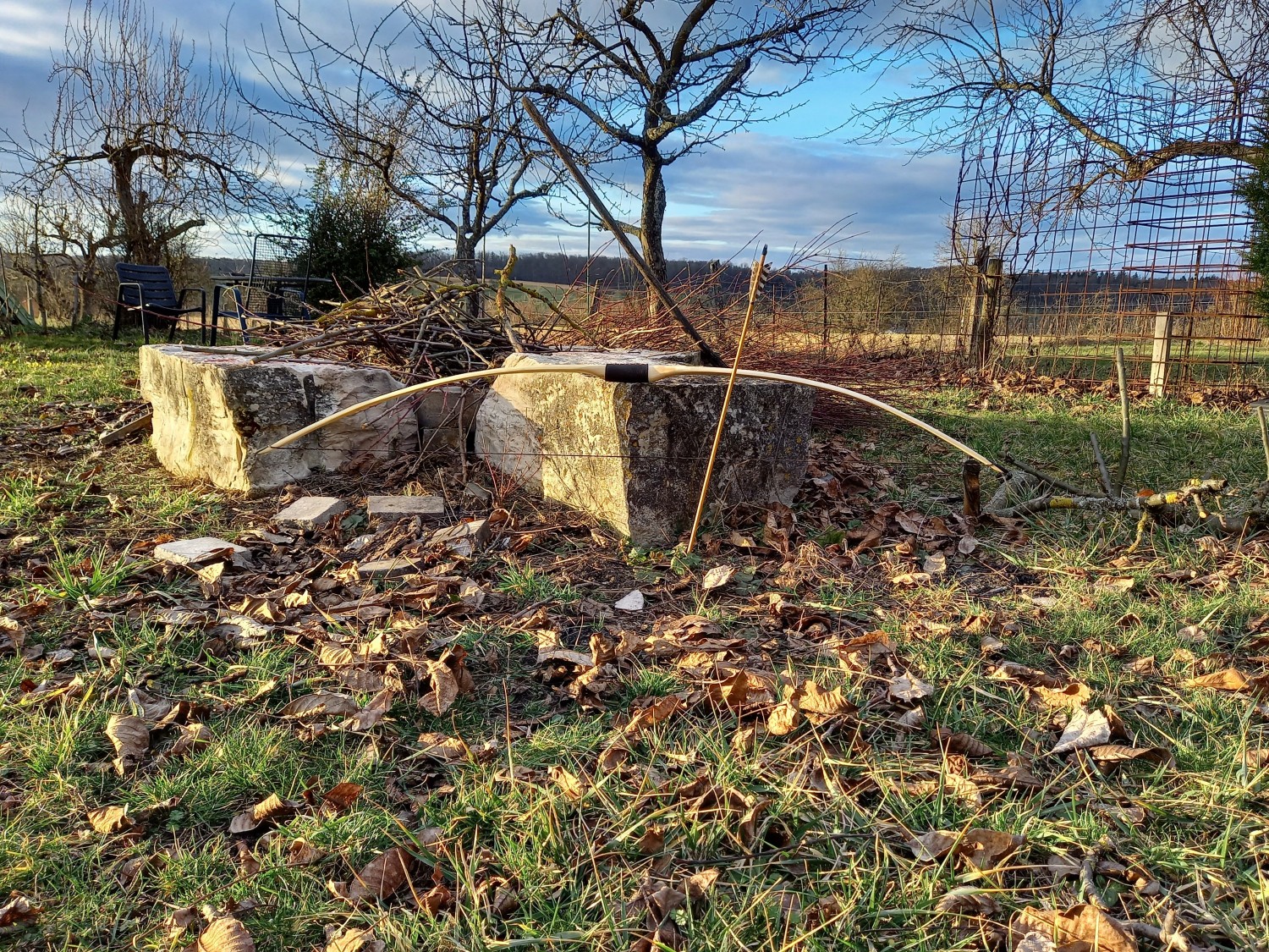

Holunder-Flachbogen von Eichsfelder
Mein erster Bogen aus Holunder und allgemein der Fünfte der die Werkstatt verlässt.
Lose Inspirationen wie meistens aus Nordamerika.
Link zum Bau-Thread: https://fletchers-corner.de/viewtopic.php?f=83&t=33400
Holz: Holunder
Zuggewicht: 38# @ 27"
NtN: 153cm (Rücken)
Gewicht: 517g (ohne Sehne)
Nocken: Selfnocks
Sehne: Dacron B55 10-Strang
Finish: 4x Leinölfirnis
Bemalung: Acrylfarbe
Griff: Leder
ungespannt
ungespannt
Standhöhe
Standhöhe
Vollauszug
Vollauszug
Nocke oben
Nocke oben
Nocke unten
Nocke unten
oberer Wurfarm, Rücken
oberer Wurfarm, Bauch
unterer Wurfarm, Rücken
unterer Wurfarm, Bauch
Griffbereich
Griffbereich
ursprünglicher Standort (Shout-Out an HoyoM für die gute Idee)

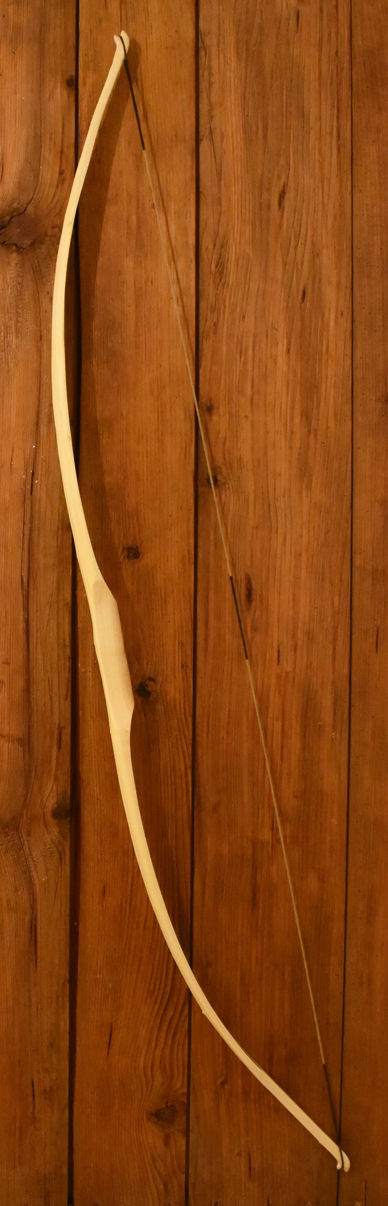

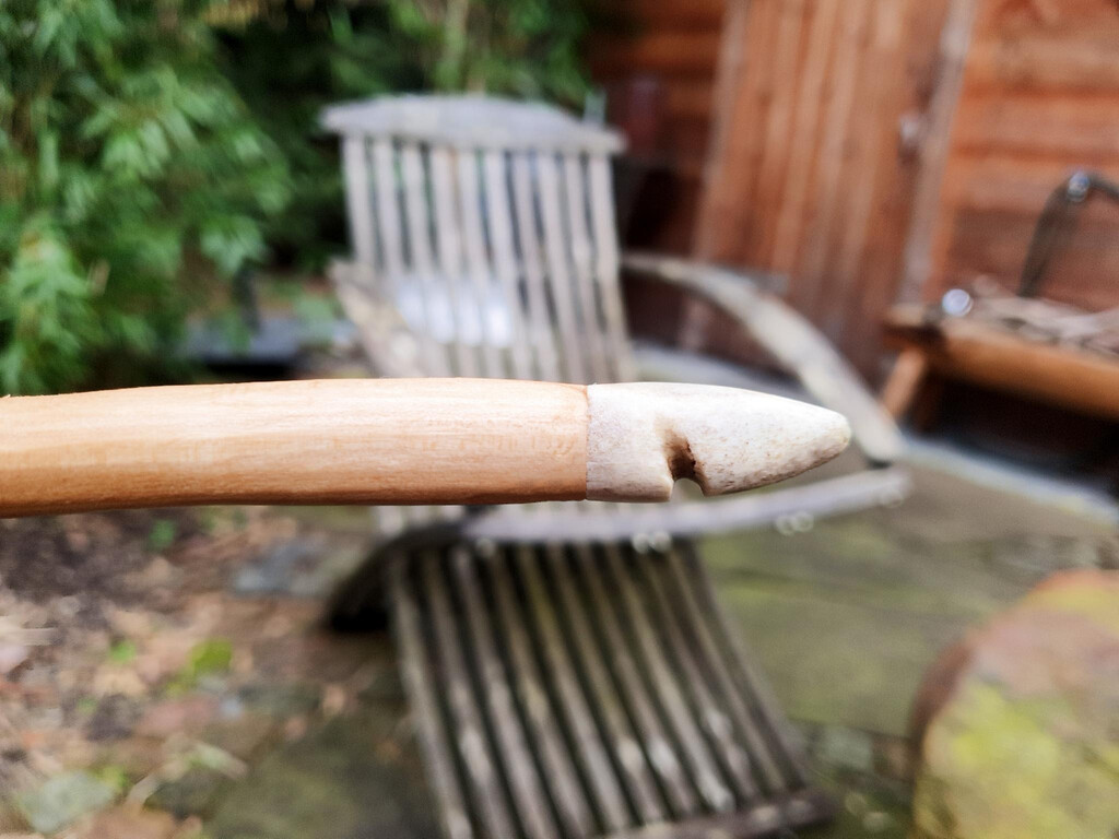

Fauler Hund
toter Hartriegel mit jeder Menge Gammelstellen
174cm N-N
76# @ 32"
680g
Nocken aus Hirschgeweih
Finish mit Osmo-Hartoel

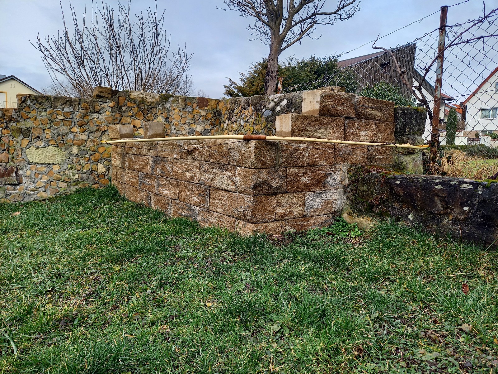

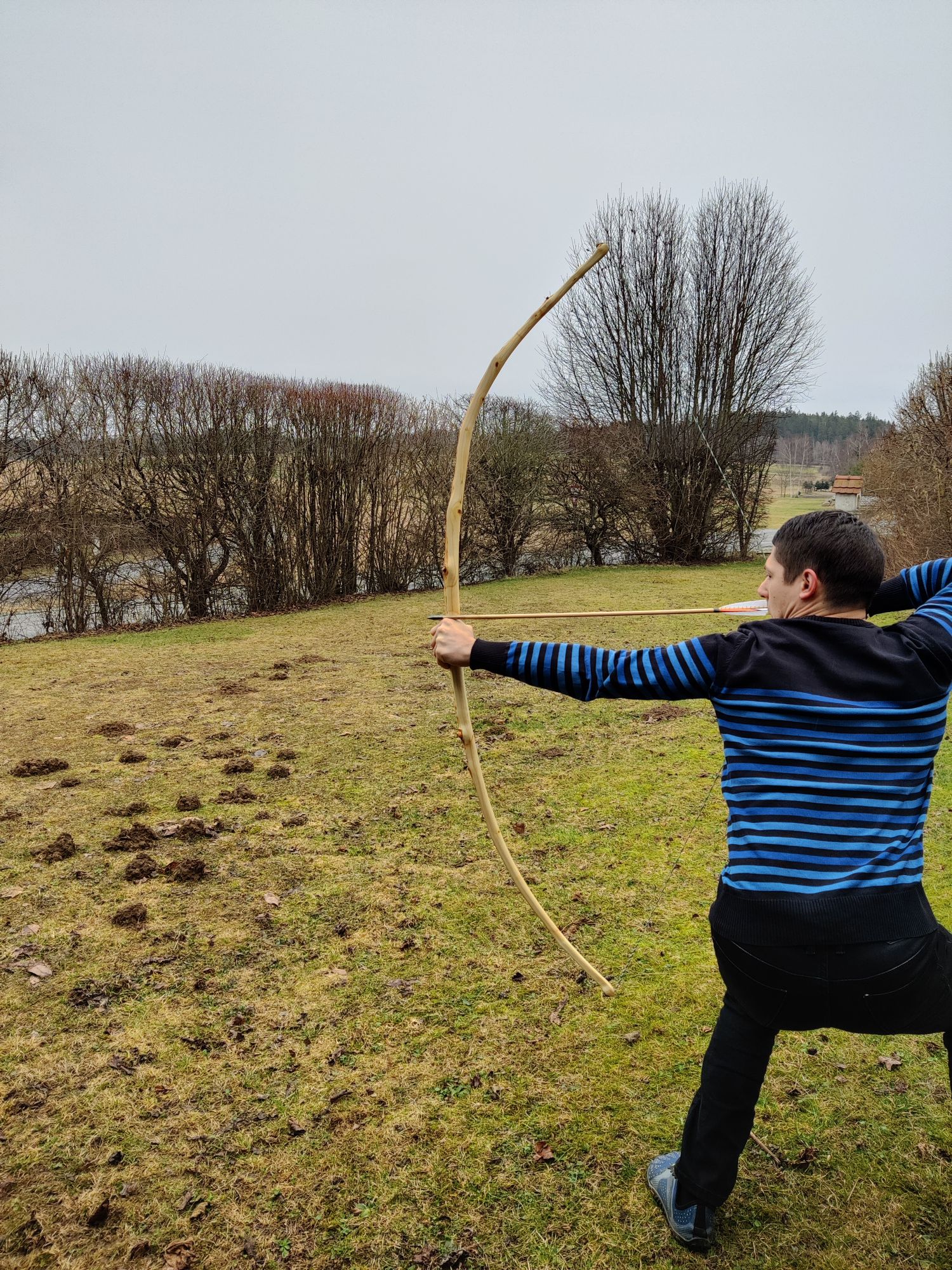

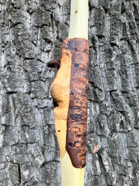

Druidenbogen
Bauthread:
viewtopic.php?f=83&t=33381&p=598160#p598160
Holz: Bergulme
Zuggewicht: 47# @ 32.5"
NtN: 2m
Gewicht: 675g
Sehne: 12 Strang Dracon. Die beiden oberen Öhrchen sind jeweils mit 6strängen unterfüttert
Overlay: Wasserbüffelhorn
Griff: Hexenei/Druidenei/ Baumperle und Kirschrinde
Finish: bisher 1x Leinölfirnis
Besonderheiten: Astgabelnocke, Druidenrunen, Zwei große Totäste seitlich, ein großer Ast seitlich, insgesamt 17 Äste/ Totäste Drewuchs in beiden WA
Abgespannt
Aufgespannt
Vollauszug
Sehnenlage
Griff
WA unten
WA oben

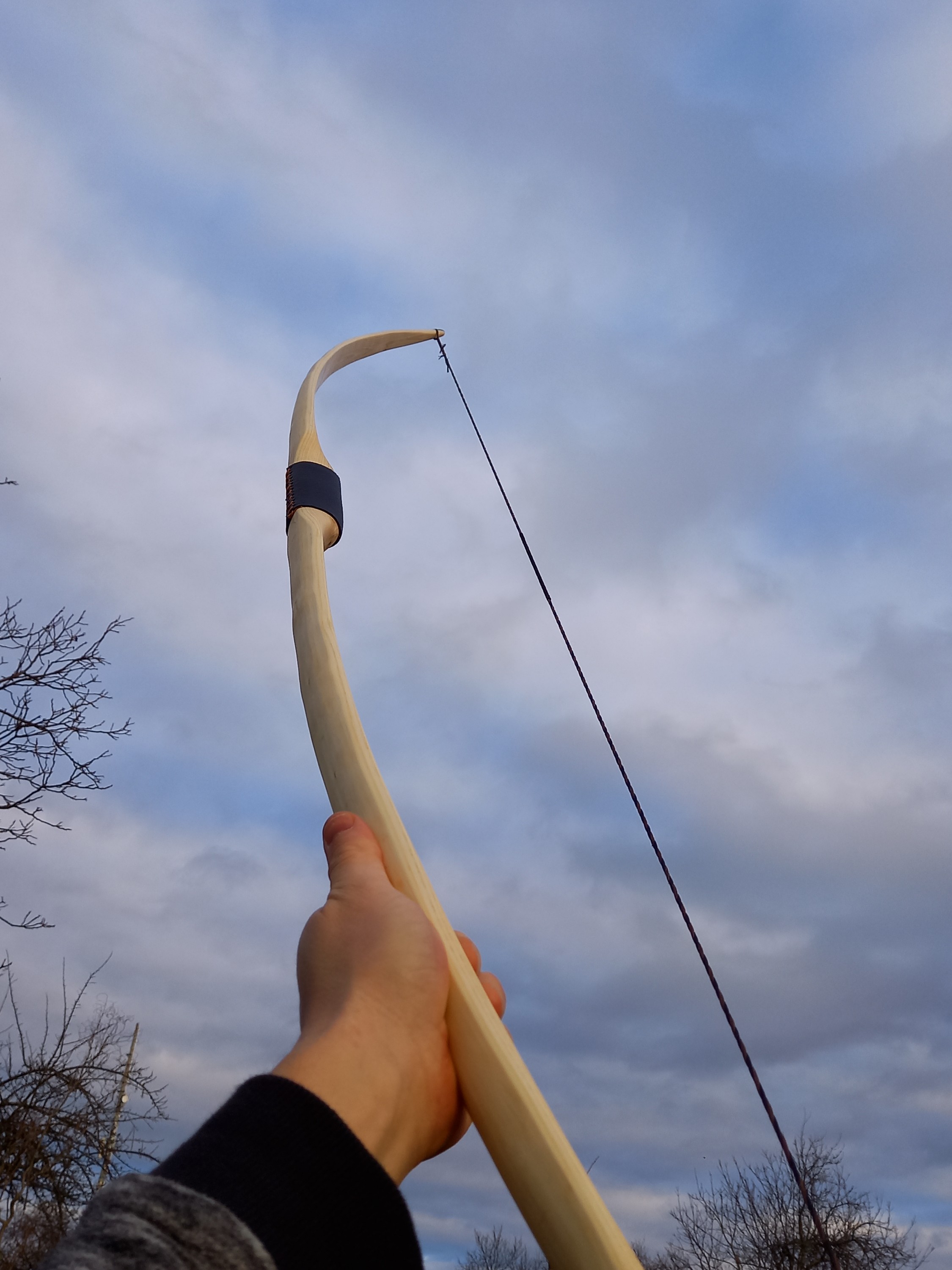

Hab's unerwartet noch geschafft indem ich nach meiner Nachtschicht noch auf geblieben bin 😄.
Der ist aus einem stark verasteten und krummen Wassertrieb aus einem Obstgarten entstanden (Rohling Nummer 2 aus dem Bauthread).
Link zum Bauthread: viewtopic.php?f=83&t=33380
Holzart: Kirsche
Gesamtlänge: 173cm
Zuggewicht: 57#@28" AMO
Breite im Griff: 35mm
Breite vor den Nocken: 12mm
Gewicht inkl. Sehne: 697g
Wurfarmquerschnitt: D-Profil
Finish: Tungöl
Besonderheiten: Sehneneinhängung über 2 Äste

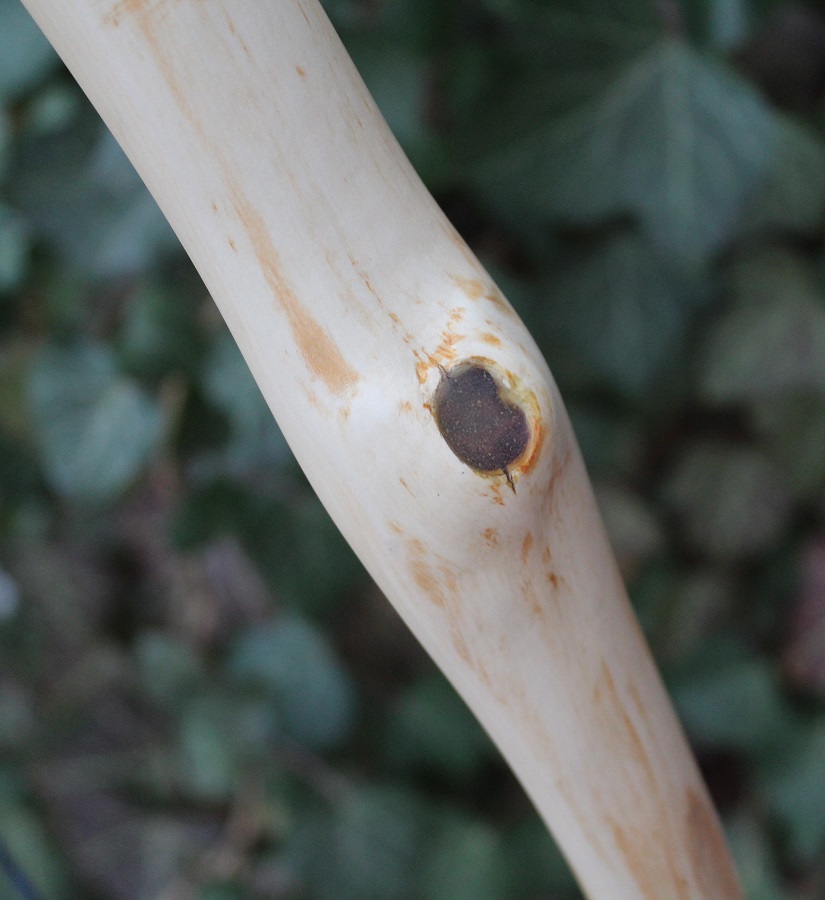

Bogenrücken
Bogenrücken
Sehnenlage
Sehnenlage
Abgespannt
Abgespannt
Standhöhe
Standhöhe
Auszug am Foto 27 3/4" AMO
Griffbereich
Griffbereich
Äste
Äste
Kurven
Kurven

6. Sonstiges: Nix!

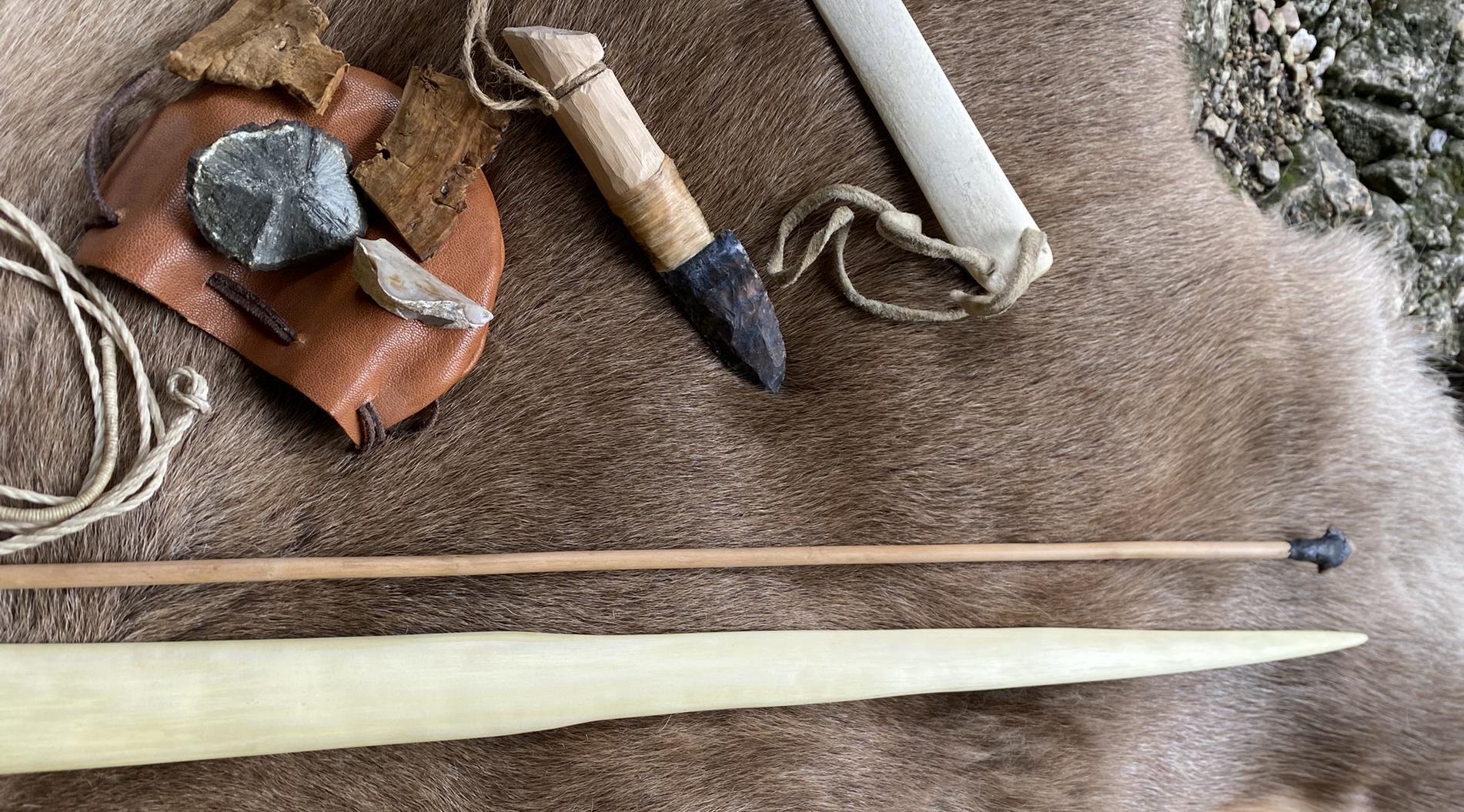

7. Location: Petersfels - Eiszeitpark Engen
Steinzeitensemble ca. 8.000 BC
Pfeil: Wolliger Schneeball, Dreiecks-Feuersteinspitze, selbstgekochtes Birkenpech, Brennesselschnur, Rothirschsehne und (oh Schande) Truthahnfedern :o .

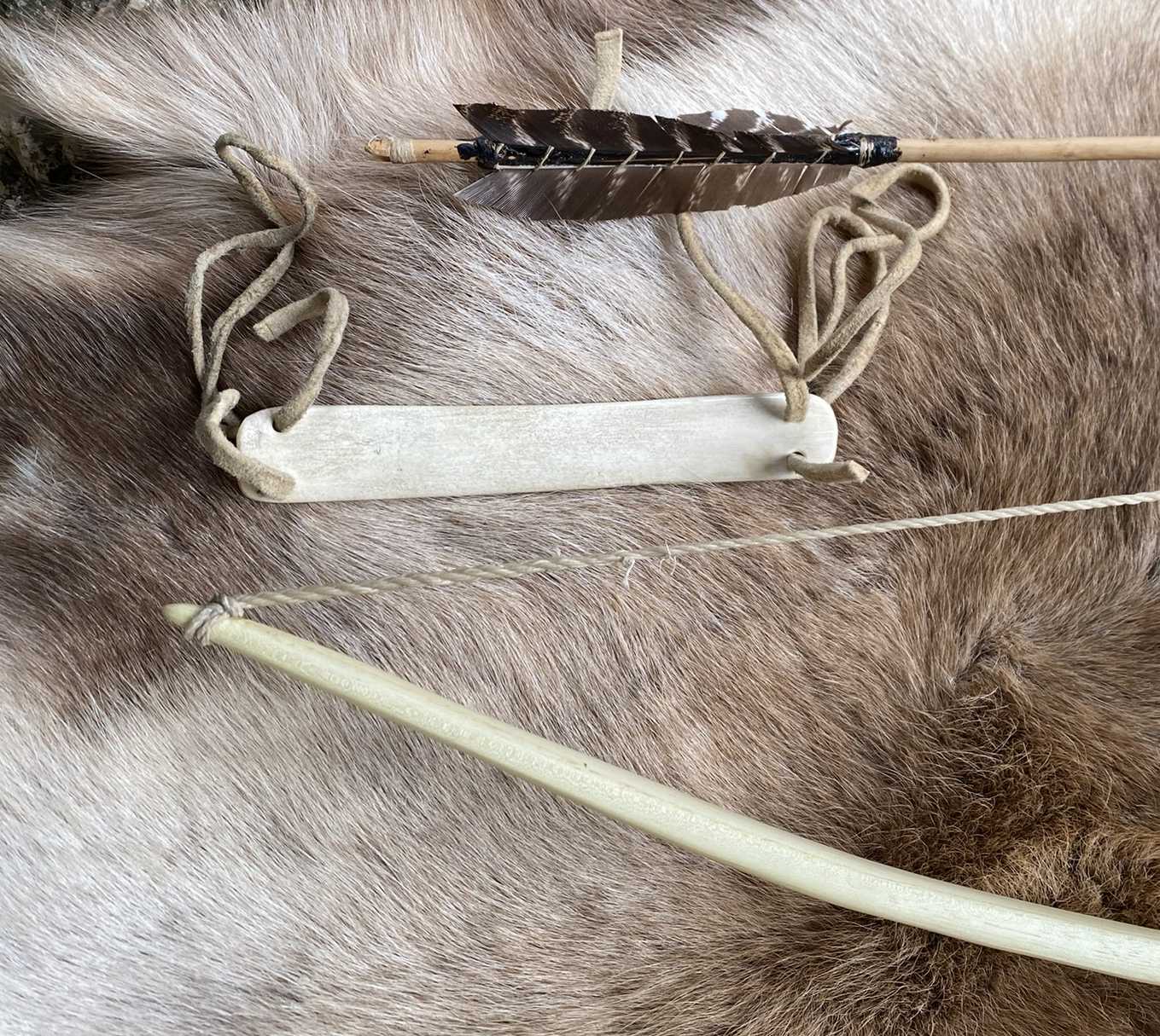

Nun aber, Action! Aufgespannt
Bogenbauerknoten unten
Ankerstich aus gespleißtem Öhrchen
