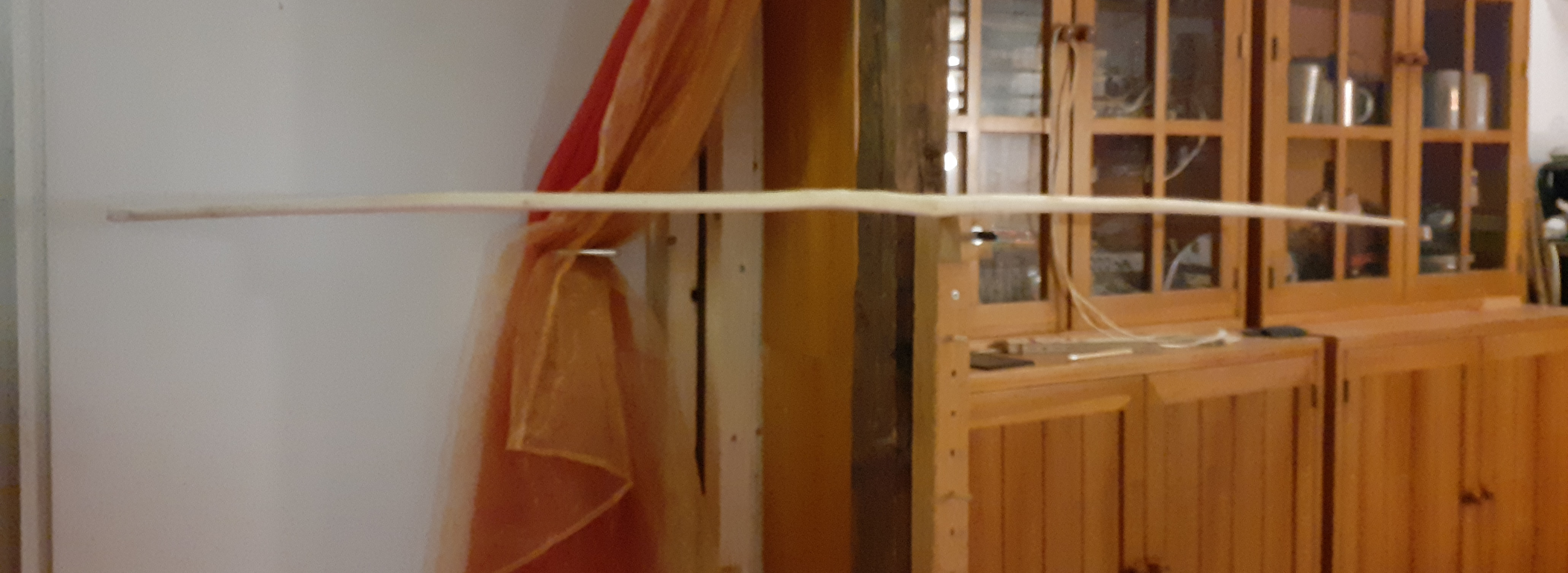

Habe erstmal fertig,jetzt isser so.
Wenn ich in ne größere Bude umzieh,wirds auch mal wieder was mit ner Tillerwand,das hätte Zeit gespart.Nur so mit Stock und Auge ohne richtig Abstand zu kriegen (wg Perspektive) ist bisweilen schon mühselig.
Gewicht des windigen Stangerls nur noch 580g,Zuggewicht 64# (4,5kg/10cm mit Federwaage hochgerechnet,mit Kofferwaage 29kg ),Reflex bis auf 1cm komplett aufgezehrt.
Der ist jetzt fast schon als Speer brauchbar,so grad ist er geworden.
Jetzt noch die Nocken schön machen,Oberfläche säubern,
Feinschliff und ne erste Schicht Leinöl drauf.
Dann ists gut für heut. Sehne und Bilder für Präsi mach ich morgen.
Grüßle,

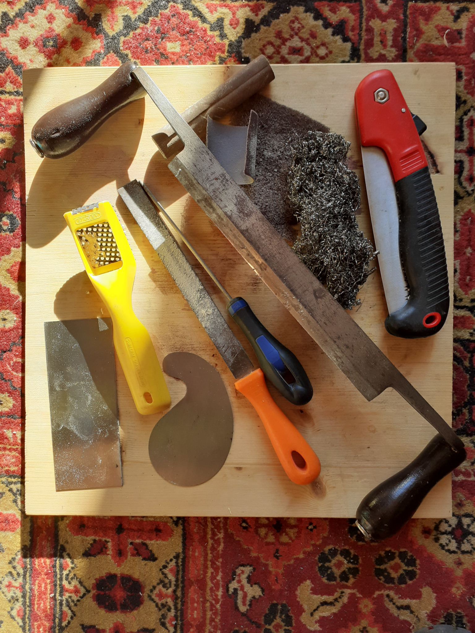

Bevor ich's vergess: der gesamte,recht spärliche Werkzeugsatz.
Fehlt nur der Schraubstock und das Taschenmesser.
Klappsäge,Ziehmesser, ne Flach- und ne Rundfeile,der gelbe Trockenbauraspel,2 Ziehklingen,div.Sandpapiere,Schleifvlies und etwas Edelstahlwolle. Jetzt steht er draußen in der Sonne,damit das Leinölfinish genug UV abkriegt.
Zeit genug,ne Sehne zu machen.

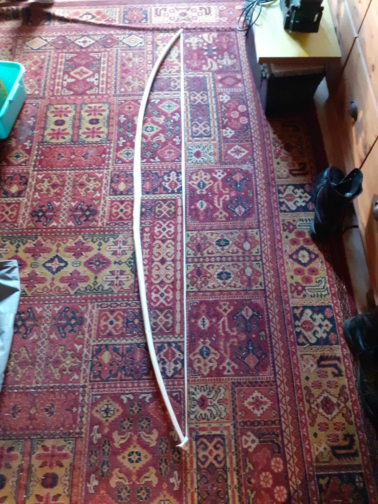

Servus Kemoauc, klassischer Bogen mit schönem Tiller!
Den Pfeil hast mehrmals geflickt oder sind das Markierungen für die Auszugslänge?

Ey,Coal,danke,und ja,der ist geflickt und 90cm lang
