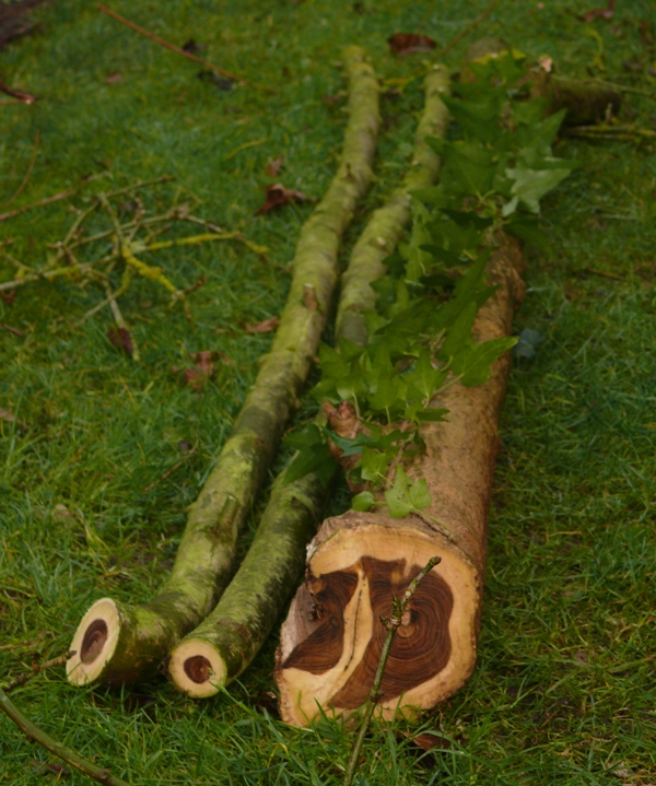

Moinsen,

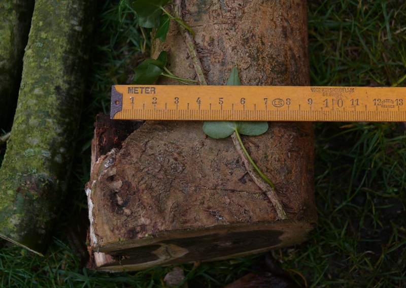

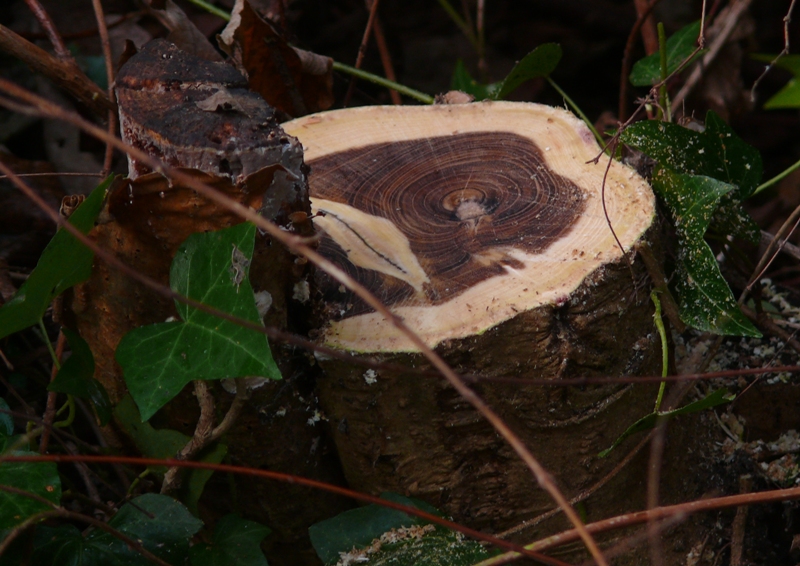

da steht er in seinem Habitat...
da stand er...

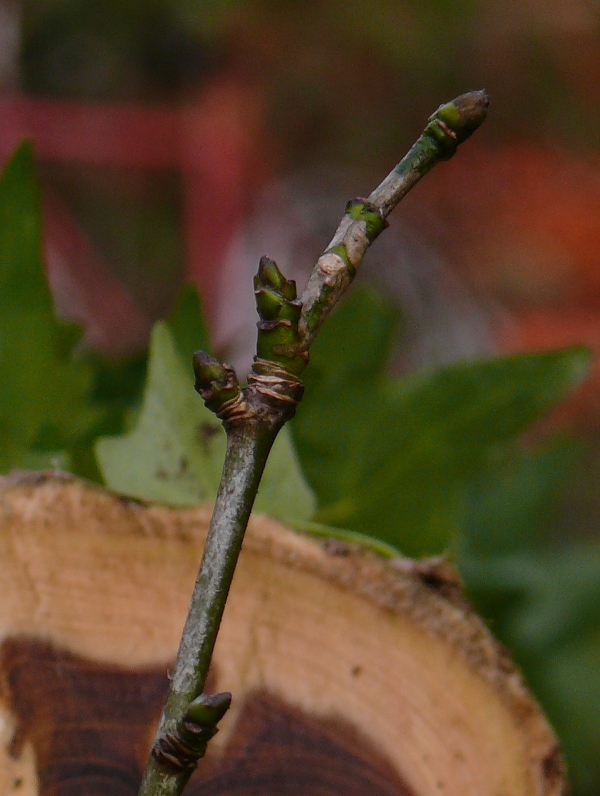

Knospen...
die Beute
Goldregen - der stand auf der Grenze zum Nachbarn und musste eh weg ! ;)

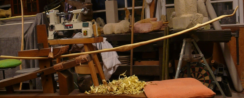

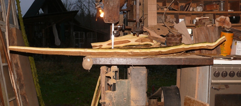

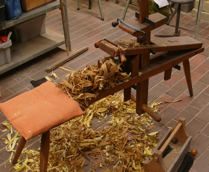

weiter gehts :

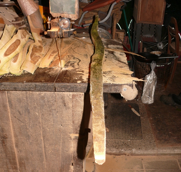

den Bogen gefunden und anskizziert
mit der Bandsäge grob zugeschnitten
den Splint abtragen bis auf 1-3 Ringe
bisschen snaky am oberen Ende

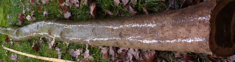

bisschen dünner gemacht, auf grobe Bogenform runtergeschnibbelt und den splintigen Rücken mit Leinölfirnis eingerieben, auf dass er nicht zu schnell trocknet und womöglich reisst...
das Stück Holz ist 160 cm lang und darf sich die nachsten 2-3 Wochen entspannen und Gewicht verlieren. ;D
aus einem Reststück hab ich noch ein kleines Bruchtest-bögelchen mit einem Splintring geschnitzt. Liegt auf der Heizung zum Schnelltrocknen...
...macht Späne! :D :D :D
Gruß Toddi

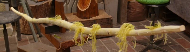

hab mir heut einen der beiden dünnen Laburnum - Ästchen vorgenommen:
Rücken ist oben, Bastrestepuschel hängen noch an den Ästen ;D
Soll sowas wie ein Langbogen werden, hab ihn grob in Form gebracht, gepellt, den Bast abgeschabt und zum Trocknen reflex aufgespannt.
besteht fast nur aus Splintholz und wird wahrscheinlich einen Längsriss bis zum Markkanal erleiden :-\
LG Toddi

Laurinus
Beiträge: 578
Re: Saplingbow 8, Toddi
Beitrag von Laurinus » 04.01.2016, 13:27
cool. Den ersten würde ich aber lieber festspannen/fixiren , wenn du kein Hufeisen tillern willst...aber du weisst ja auch, was du tust. ;)

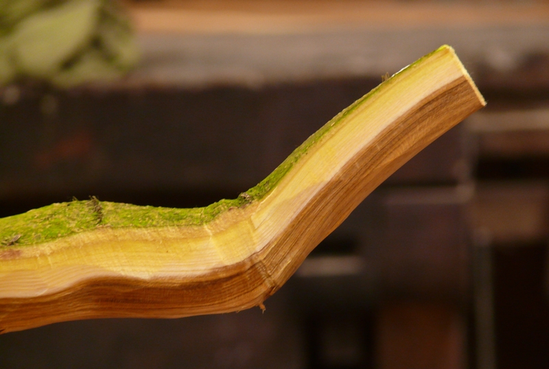

konnte nicht abwarten und hab noch ein bisschen an Laburnum Nr.1 rumgeschnibbelt - von gut 1 kg auf aktuell 650 g Lebendgewicht .
Merke: weniger Holz = weniger Risse und schneller trocken!

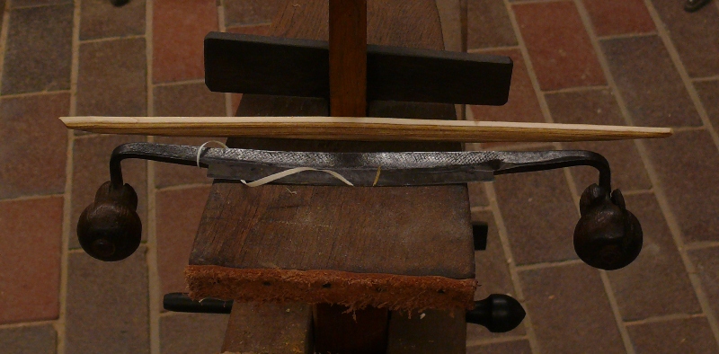

...schonmal ganz sachte gebogen - und gemerkt dass sich da noch fast garnix tut...

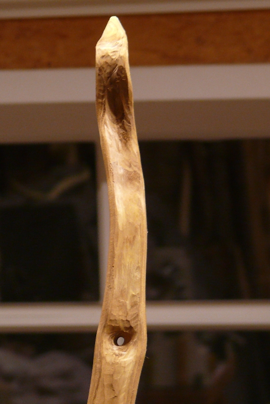

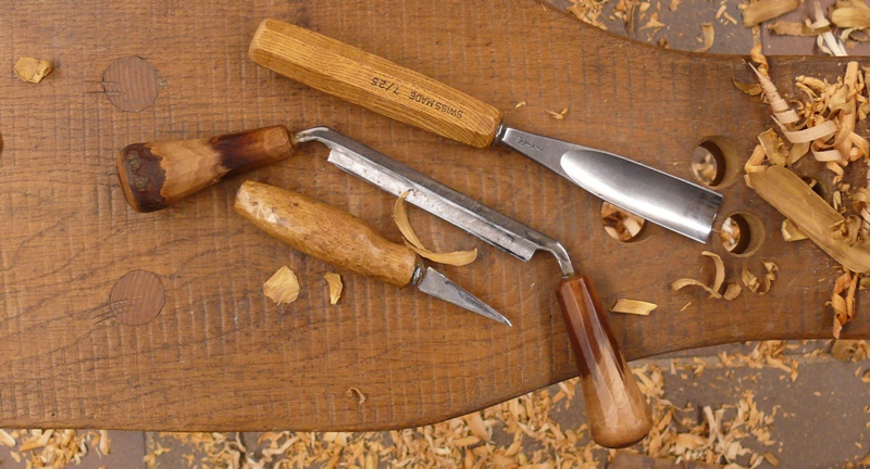

Dann fiel mir das mit dem "hollow limb design" wieder ein, welches beim letzten Sapturnier mit meinem Pfaffenhütchen ein unrühmliches Ende fand.. ::)

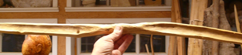

hollow limb Laburnum
Verlauf übern Rücken
Werkzeuge
Gruß Toddi

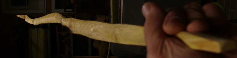

hab noch etwas an meinem Goldregenstöckchen geschnitzt:
Seitenansicht: bisschen reflex aber sonst eher unspektakulär ;)
das verbogene Ende etwas gekürzt und dünner gemacht
Bauchansicht verbogenes Ende

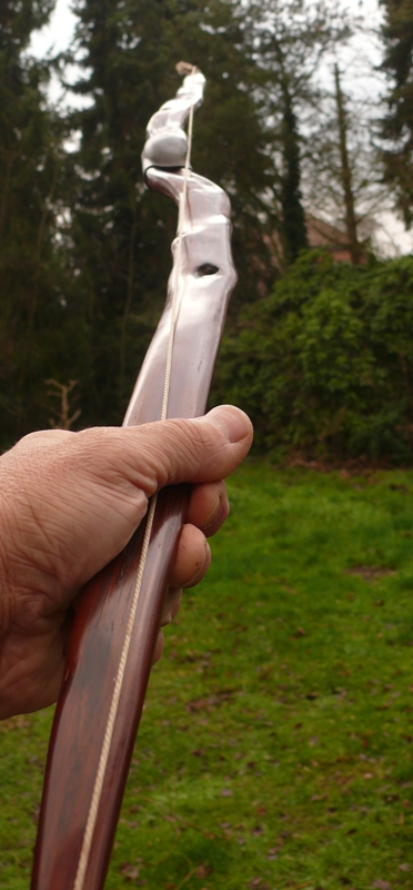

dann ist mir plötzlich mein Testobjekt auf der Heizung wieder eingefallen...
schnell mal´n bisschen übers Knie getillert, Wickelnocks dran und aufgespannt:
und nu gib ihm...Bruchtest!!!

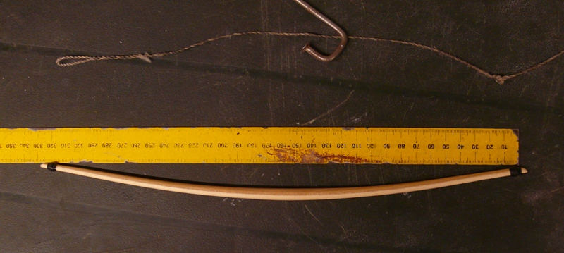

Ich hab ihn noch weiter ausgezogen, bis die Sehne abgefluppt is - er wollte einfach nicht brechen ???
dann mal an die Zugwaage gehängt: Die Waage zeigt das Zuggewicht bei etwas über 90° Sehnenwinkel an (der Zeitpunkt wo wieder die Sehne abgefluppt ist)
nu noch ein Bild vom entspannten Bögelchen:
für wen´s interessiert noch ein paar Eckdaten:
Holz: Laburnum mit einem Splintring am Rücken
Maße Griffbereich: 8,5 x 7,8 mm H
Länge 32 cm NtN
Wickennocken aus Seidengarn, mit Sekundenkleber fixiert
Zuggewicht 10 kg bei gut 90° Sehnenwinkel
...Goldregen ist schon ein geiles Zeug ;D

Geil! Pumuckels WARBOW! :D
Hat der HL jetzt gar kein Kernholz mehr? :'(
Toddi
Beiträge: 320
Beitrag von Toddi » 11.01.2016, 22:33
steh grad aufm Schlauch - wat is "HL" ?
Arcito
Beiträge: 404
Beitrag von Arcito » 11.01.2016, 23:09
HL = Hollow Limb
Ich sehe da noch Kernholz, die Belichtung ist wohl etwas ungünstig...
Viel Erfolg weiterhin, wenn das mal nicht in Richtung von Simsons Laburnum geht :)

Beitrag von Toddi » 12.01.2016, 12:40
HL = Hollow Limb ... hätt ich eigentlich drauf kommen können ::)
Der Laburnumbogen von Simon ist mir bekannt - geniales Teil, und wohl einer der besten mir bekannten builtalongs!
Anfang 2013 hab ich schon mal einen ähnlichen Bogen gebaut:
der hat allerdings nur im (mitbiegenden) Griffbereich hohle Wurfarme - ging nicht anders weil der Stave innen verfault war ;)
Gruß Toddi
