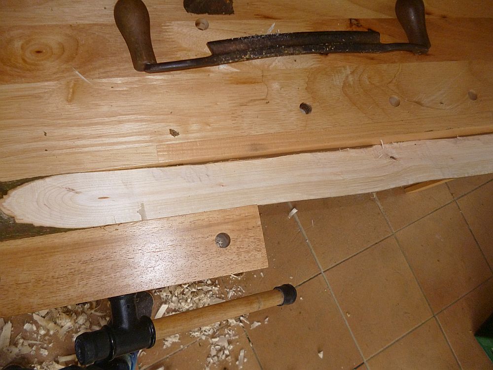

So es geht weiter.
Mit dem Beil bearbeite ich die bauchseite bis auf den Markkanal
Dann glätte ich das alles mit dem Ziehmesser.
Tadaa, geglättet
Zuletzt geändert von Hake am 03.01.2016, 12:00, insgesamt 1-mal geändert.

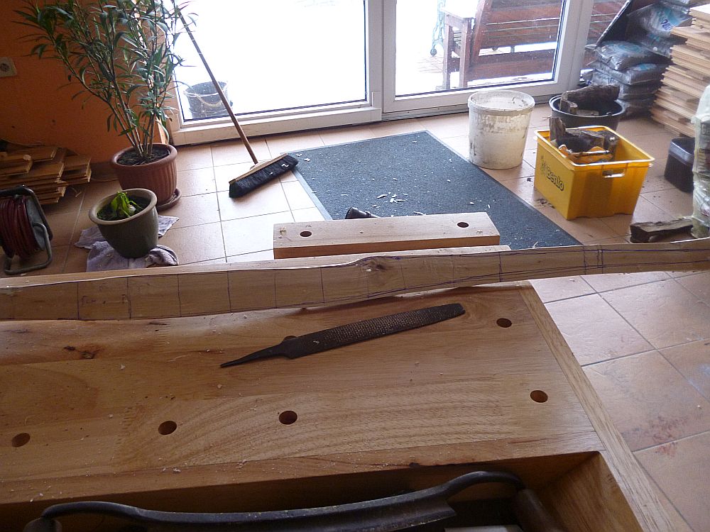

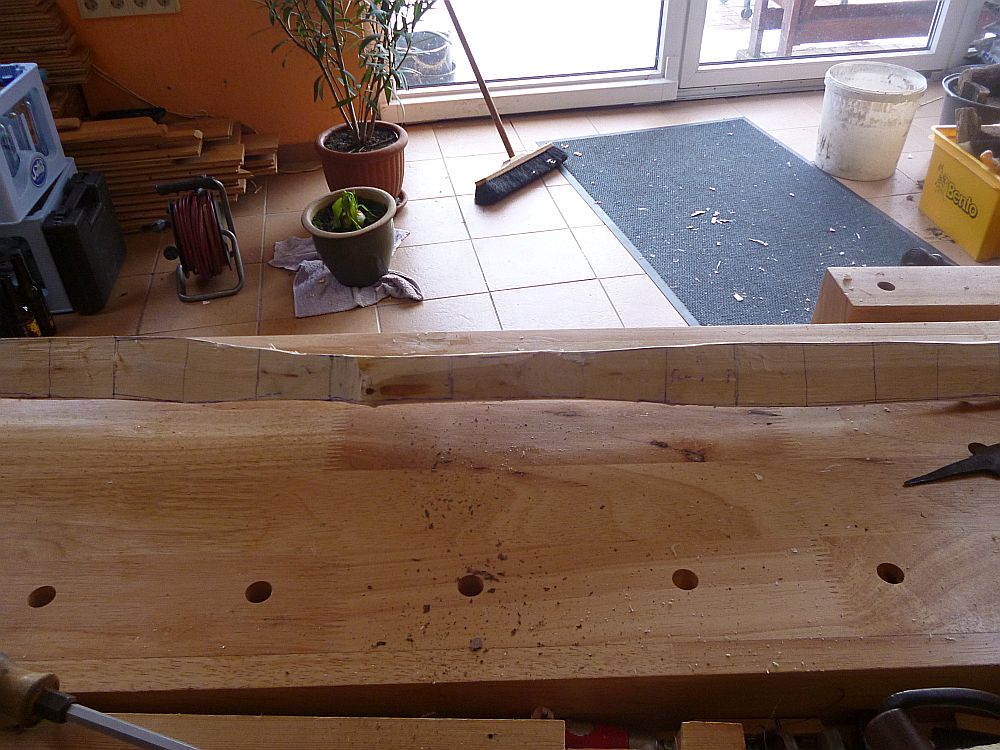

So hehe ::) , hab vergessen ein Bild vom nun grob rausgearbeitetem Breitentaper reinzustellen. ::)
Das ist schon drei Tage her .
Ilmarinen
Beiträge: 1248
Re: Sablingbow 8, Hake
Beitrag von Ilmarinen » 09.01.2016, 20:56
Wird das ein Paddel-Designe?
Jörg

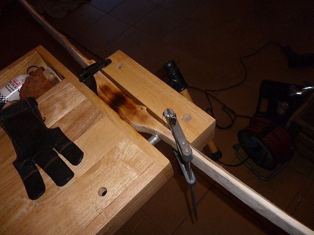

So der Rohling verliert noch 2 - 3 g pro Tag Der dickentaper ist erstmal rausgearbeitet. Sehnenverlauf war nich so pralle.5cm vom Griffrand entfernt.Also Hlp an und richten.
Nach dem richten ist die Sehne immer noch nicht n der Mitte, aber das wird schon noch ;)

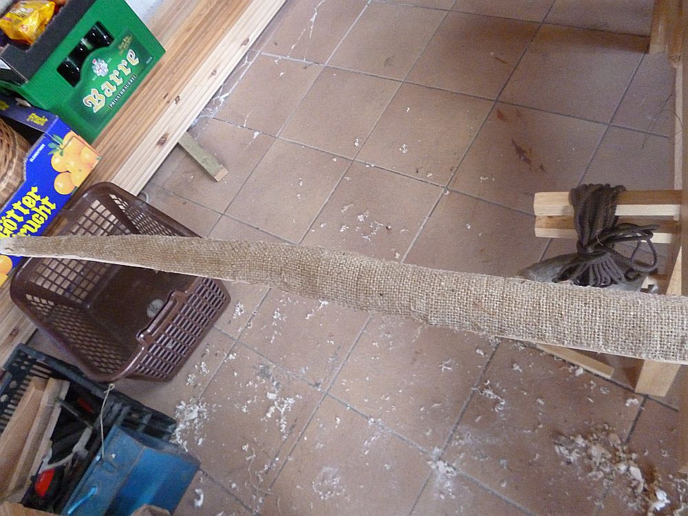

Beitrag von Hake » 28.01.2016, 15:28

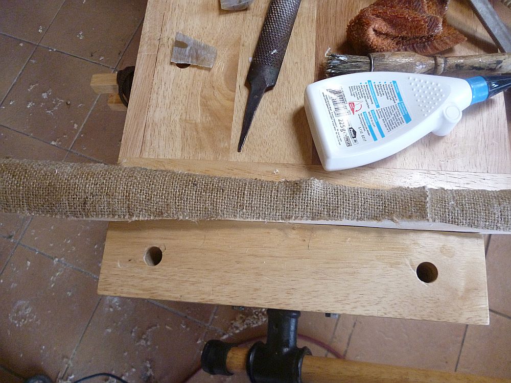

So nach dem die Sehne nun in der Mitte ist(ich habe keine Fotos davon wie der Bogen nochmal eingespannt war.) , habe ich jetzt das Leinenbacking, wozu ich mich aufgrund der Jahresringe ganz am Anfang schon entschlossen habe , auf den Bodman Bogen meiner Interpretation aufgeklebt.
Nachtrag: Der Rohling hatte kein Gewicht mehr verloren. Das Gewicht von dem Rohling lag vor dem Aufkleben bei 597 g.
