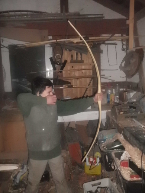

Hartriegelschnepfe
Link zum Bauthread
Heute war das Wetter nicht wirklich fein zum Bilder machen, also eher eine Indoor oder eher Inholzlager Präsentation
Der Bogen:
Hartriegel
Länge NN 149cm
Zuggewicht: 30# bei 28"
Gewicht: 303g
Breite Griff: 24mm (breiteste Stelle des Bogens)
Tiefe Griff: 23mm
Breite der Nocks 3,8mm
5 Eck bis 3 Eck Profil
Minnioverlays aus Rinderknochen
so nun zu den Bildern
Zuletzt geändert von Chirion am 15.02.2016, 08:36, insgesamt 6-mal geändert.
Chirion
Beiträge: 2584
Re: Präsentationen des Saplingturnier 8 , 2016
Beitrag von Chirion »
Hartriegelschnepfe
und in Aktion
zur Performance: das Licht hat heute für meinen Chrony nicht ausgereicht, aber es ist sicherlich der schnellste 30 Pfünder den ich je gebaut habe.. und ich habe doch schon einige gebaut die auch nicht langsam sind...
einen Dank an meine Frau fürs Modellstehen

Dann möchte ich auch, zumindest einen Bogen hier präsentieren.
Eigentlich ein super toller Bogen, nicht super toll weil das Holz einzigartig und hochwertig ist oder er insgesamt ein absolut gelungenes stück ist sondern aus dem Grunde das mein Sohn und ich ihn gemeinsam bzw mein Sohn unter väterlicher Hilfe in Ruhe und Gelassenheit gebaut haben. Schade war nur das es mir in diesem Jahr doch arg an der Zeit gemangelt hat um wie gewohnt vehement beim saplingturnier mitzumachen. Die wenigen Stunden allerdings die ich mit meinem Sohn gemeinsam an diesem Projekt gearbeitet haben waren dafür umso schöner, denn das schafft Erinnerungen fürs Leben bei beiden.
Wohl an denn, hier ist Sohns neuer Bogen " Tillerman "
1, Holzart: schwarzer Hollunder
2, Länge N/N: 156cm
3, Zuggewicht bei 26,5" Auszug: 32#
Sohn zieht aber weniger ;)
Damit began alles :
