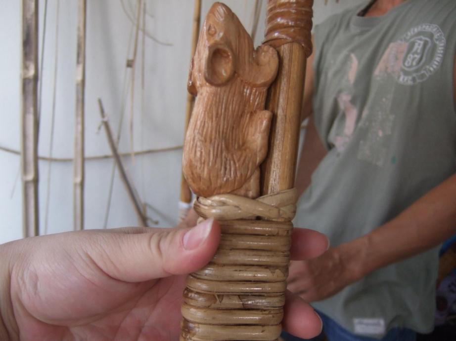

Falls Du noch eine Idee für einen fast stilechten Griffaufbau brauchen kannst:
ist der Griff eines thailändischen Kugelbogens...
liebe Grüße benzi
liebe Grüße benzi

Re: Saplingbow 7 Chirion: Bambus
Kugelbogen? sieht eher nach Mäusebogen aus
Ich denk ich werd den Griff aber eher spartanisch ausführen
...is zwar n anderes Thema; aber kannst du mir mal erklären, wie diese Kugelbogen funktionieren, bzw warum ballert man sich die Kugel nicht volles Mett an die Hand -oder an den Bogen??benzi hat geschrieben:Falls Du noch eine Idee für einen fast stilechten Griffaufbau brauchen kannst:
liebe Grüße benzi
Grüsse, laurinus
