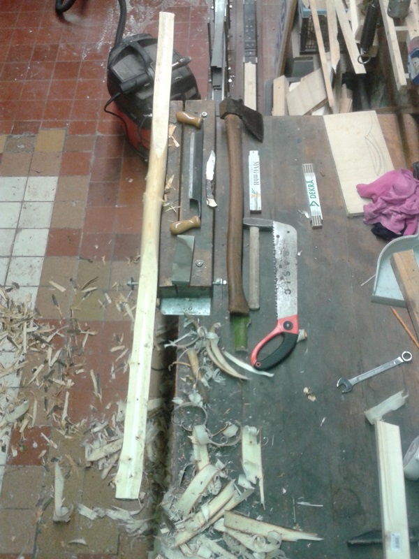

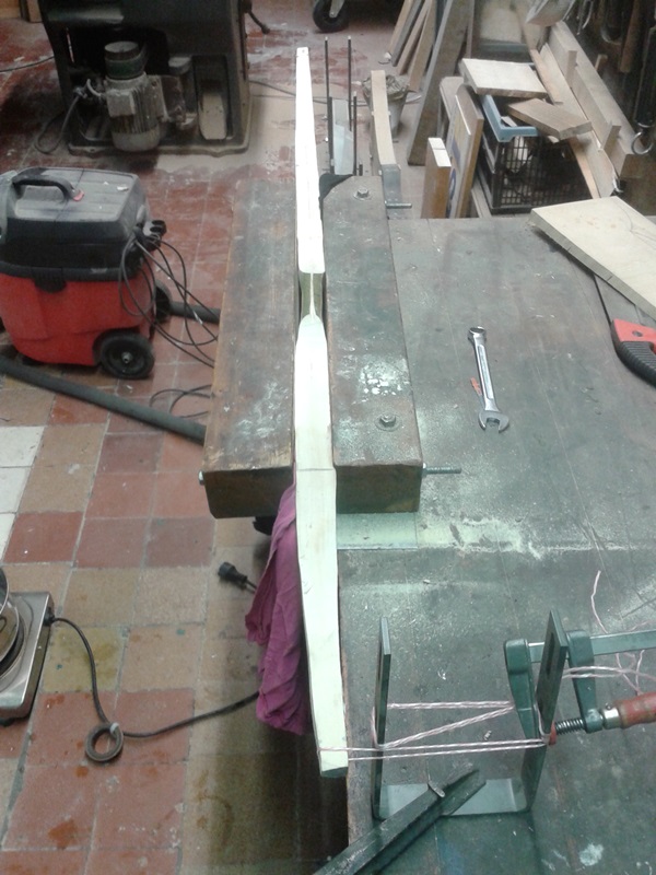

So mal einen kurzen Zwischenstand von meinem Hartriegel.
Bei der Schnelltrocknung sollte man sich die Staves wirklich offt ansehen. An einer Stelle hatte ich nicht ganz bis zum
Markkanal runtergearbeitet und an dieser Stelle fing es sofort an zu reißen. Zum Glück noch rechtzeitig gesehen
und ich konnte den Riß noch wegarbeiten, ging aber schon tiefer als der Markkanal. Einen Tag später fing es am Griff
an zu reißen, auch hier schnell einen Schnitt bis zum Markkanal, ich denke, das sollte so reichen.
Der Deflex besonders in einem WA hat sich auch noch verstärkt. Einen seitlichen Knick mußte ich heute auch durch
Dämpfen rausbiegen, da der Sehnenverlauf zu weit aus der Mitte war. Gruß Djog

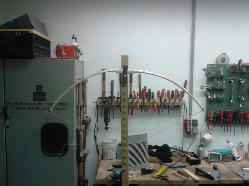

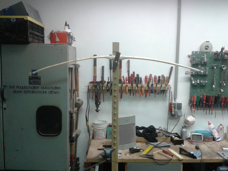

Ich habe jetzt nach vier Wochen auch mal weiter gemacht. Bleiben wird nur der Hartriegel, die Traubenkirsche bleibt
jetzt, bis man gemütlich wieder auf der Terasse schnitzen kann.
Der Hartriegel hat sich beim Trocknen ganz schön deflex gezogen aber das bleibt jetzt so, dann brauche ich mich beim
Spannen wenigstens nicht so anstrengen. Da hatte ich gerade einen kleinen Rückschlag. Kurz hinter dem FA des rechten WA war noch ein Rest eines Totastes,
der am Rand wie eine Sollbruchstelle lag. Nachdem ich dort weggeschabt hatte, sah das Tillerbild total besch... aus.
Ich war vorher schon auf 48# / 26"bei einem besseren Tiller , so 40-42 wollte ich eigentlich haben,
jetzt hoffe ich noch auf 35# bei 26".
Deshalb habe ich jetzt erst einmal alle Feinheiten wie Griff, Tips und Abrunden der Kanten erledigt, damit hier nicht
später noch viel verloren geht und landete bei 42#. Heut werde ich noch eine Flämische machen und dann sehen, den Tiller wieder sauber zu bekommen.
Noch schnell die Länge, 140cm N-N.
Gruß Djog

Re: Saplingbow 2015 Djog, Hartriegel, Gemeine Traubenkirsche
Kein Wunder, dass er soviel Set bekommt, wenn du ihn für das Foto im Vollauszug aufgespannt lässt. Das sollte man nicht machen!
Ansonsten sieht er aber gant gut aus. Insgesammt ist die Biegung vielleicht etwas zu griffnah, aber bei der Bogenlänge wäre das für mich auch OK. Ich würde jetzt die Endbereiche von der Seite her noch schmaler machen.
Grüße, Marc
Grüße, Marc
Ich hätte die Biegung auch lieber weiter außen gesehen. Ein Hauch ginge beim aktuellen Sehenwinkel noch.
Insgesamt würde ich auch den Bauch in Zukunft nicht mehr so flach machen, sondern auch die Seiten etwas runder gestalten. So in Richtung Linsenförmig. Die Wurfarme sehen nach den Fadeouts arg verdreht aus. Mit runderen WA's wirkt das dann zumindest etwas besser.
Werde beim nächsten Bogen mal versuchen, den Bauch etwas runder zu machen.
So viel Set ist es eigentlich gar nicht, das erste Bild ist vor dem ersten Aufspannen.
Set hat er erst etwas bekommen, nachdem ich die besagte Stelle abgeschabt habe, um einen Ast noch weg
zu bekommen, hier habe ich den WA zu stark an einer Stelle geschwächt und immer lustig wieder ausgezogen.
Und dann natürlich für das Foto noch schön einen drauf gesetzt.
Naja, mal sehen wie man den Tiller noch etwas besser bekommt.
Gruß Djog
