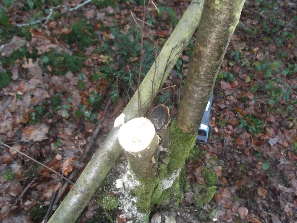

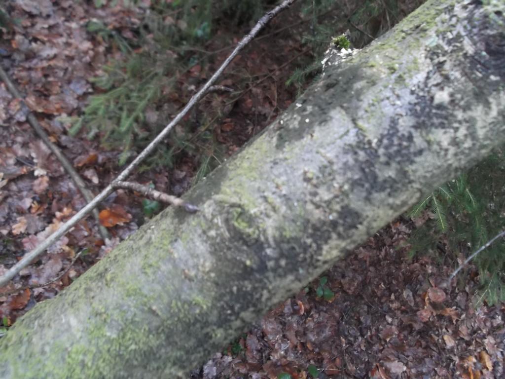

Der erste Streifzug ist beendet. Fallen musste eine Eberesche.

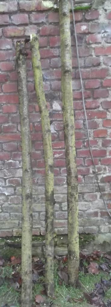

Heute war der zweite Raubzug.
Geerntet hab ich Hasel, Eberesche und ein kleines Stück Goldregen.
Hasel...davor steht ein künftiger Sapling...aber eher nicht mehr für mich ;D
Sapling 2094
Ich hab offensichtlich ein paar Eiben im Wald:
Die Eberesche:
Am Montag kommt noch ein Robiniensapling aus Köln dazu.
Das ist die beute von heute.
3 x Hasel und der kleine war ein toter Ast vom Goldregen

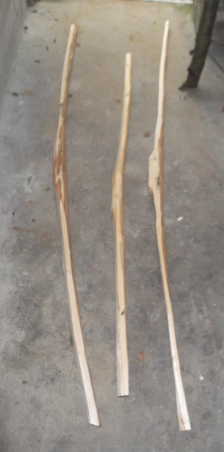

3 Rohlinge sind soweit vorbereitet, die zwei Ebereschen und einer von den Haseln. Fotos mach ich wenn Zeit und Licht ist ;D

1x Hasel, 2x Eberesche.
Die beiden Eberesche hab ich am Griff und an den Tips etwas eingeschnitten um Spannungsrissen vorzubeugen. Mal sehen ob das klappt ;D

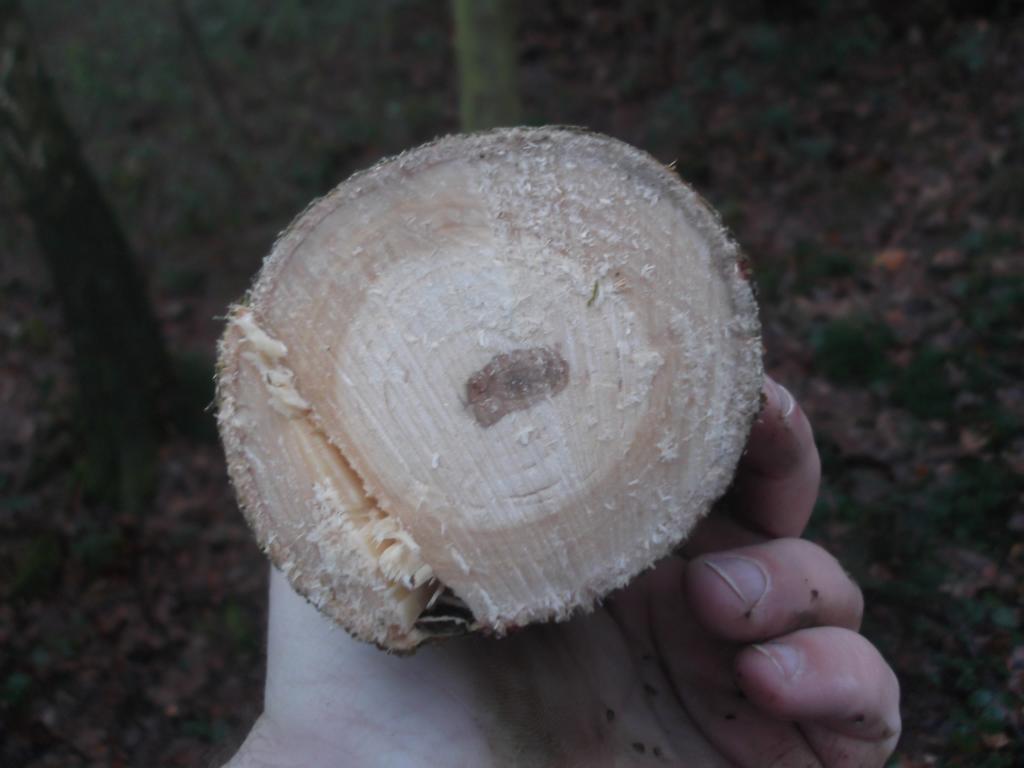

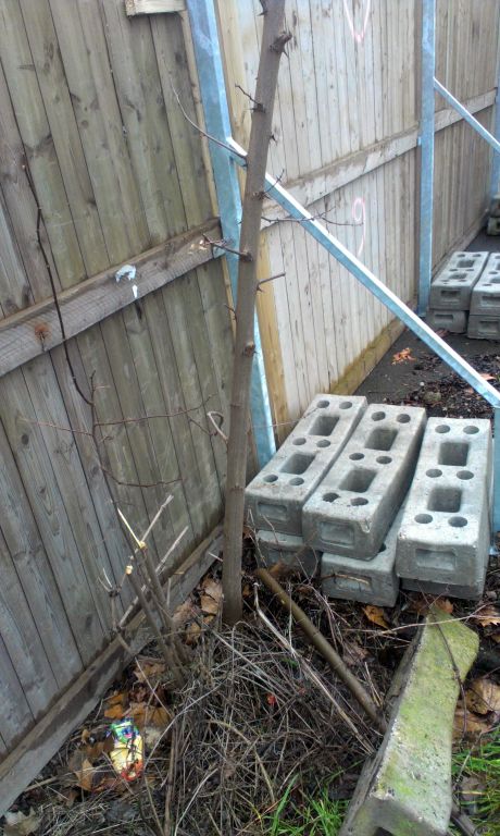

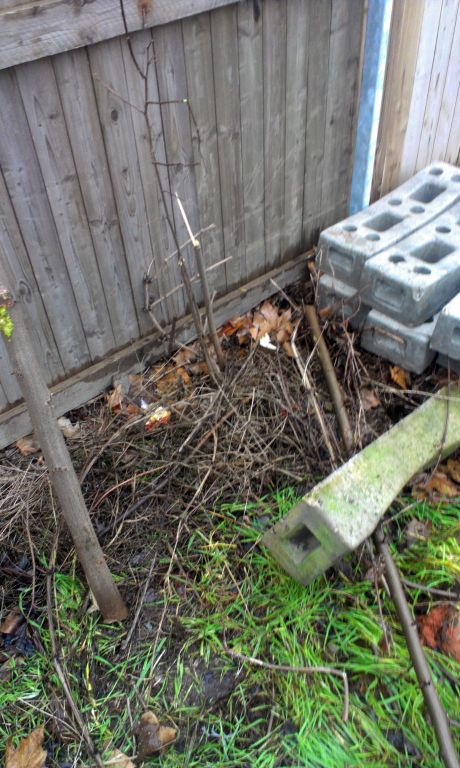

So,in der Mittagspause ist auch die Robinie gefallen:
gewehrt hat sie sich auch und wollte Blutzoll:

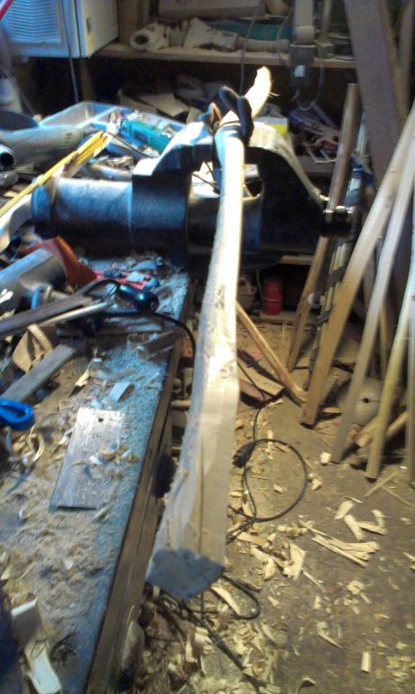

Die Robinie ist beim trocknen ziemlich eingerissen und verzogen. Also ist die erst mal zu Plan C degradiert.

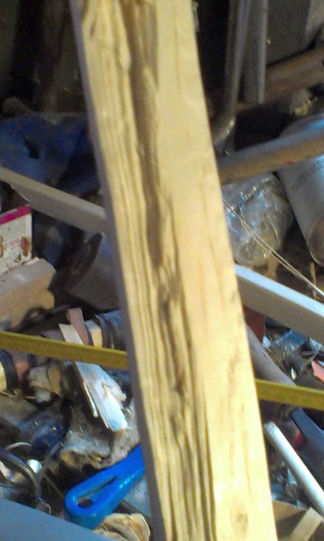

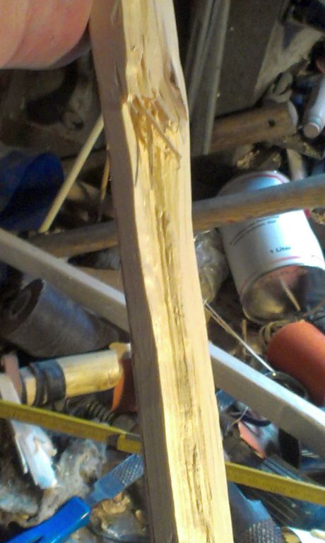

Ich hab festgestellt das meine Eberesche kein Ziehmesser mag. Das reist sehr schnell aus:
also erst mal den zweiten Stave und raspeln ;)

:) Hast da mal, bei der E Esche , einen Bruchtest gemacht ?
bowa
Beiträge: 3092
Re: Saplingbow 6, bowa - Eberesche/Hasel/Robinie
Beitrag von bowa » 27.01.2014, 05:51
Ne, noch nicht. Die liegt jetzt erst mal auf Eis.
Hab ja noch ein paar ;D
Das die schnell ausreissen hatte ich aber bis jetzt bei jeder Eberesche, dachte das wäre bei Ebersche eben so. :o e
Firestormmd
Beiträge: 3528
Beitrag von Firestormmd » 27.01.2014, 09:15
Meine Eberesche reißt auch sehr schnell größere Späne heraus. Allerdings nur auf einer Seite des Wurfarmes. Rechts vom Markkanal verhält sie sich echt vorbildlich. Hat deine auch Drehwuchs? Wenn ich mit dem Ziehmesser ganz vorsichtig dünne Späne abschneide, reißt es fat nix mehr heraus. Vielleicht will sie einfach nur vorsichtig gekitzelt werden?
Grüße, Marc
bowa
Beiträge: 3092
Beitrag von bowa » 27.01.2014, 09:16
Ist bei mir genau so.
Chirion
Beiträge: 2584
Beitrag von Chirion » 27.01.2014, 09:35
Die meisten Hölzer sind im nassen bzw. haltrockenen Zustand wesentlich empfindlicher auf Ausreißen, das bekommen wir beim Sapturnier natürlich besonders zu spüren.
Erschwerend kommt noch dazu das auch ohne Drehwuchs die Fasern um den Markkanal immer mal gern ein wenig aus der Richtung sind, im Extremfall kann das dann alle 10cm wechseln.
Firestormmd
Beiträge: 3528
Beitrag von Firestormmd » 27.01.2014, 10:48
Na mal sehen, ob das bei mir besser wird, wenn er noch ein wenig nachtrocknet. Obwohl er mittlerweile fast trocken sein sollte. Aber am Mittwoch, als ich die grobe Form heruasgearbeit habe, war er im Inneren vielleicht noch etwas feucht.
Grüße, Marc
bowa
Beiträge: 3092
Beitrag von bowa » 27.01.2014, 11:02

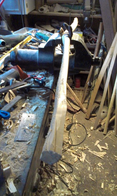

Meine hat 14% Restfeuchte und steht jetzt grob in Form geraspelt im Wohnzimmer.
Bilder kommen später.
