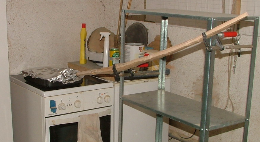

Gornarak
Beiträge: 3476
Re: Saplingbow 6, Gornarak - Kornelkirsche/Bluthasel
Beitrag von Gornarak »
Ich hab jetzt nochmal ein Stündchen über ner neuen Konstruktion köcheln lassen. Bitte nicht der Arbeitssicherheit zeigen (gut, dass die Kabeltrommel nicht im Bild ist ...).
Ich bilde mir ein, dass das Holz durch ein bischen Druck von oben tatsächlich nachgegeben hat. Auf den Eimer kamen dann noch als zusätzliches Gewicht zwei Stahlkeile, ein Hammer, zwei Beile, ein 200W Elektromotor, ...
Ich hoffe, der bleibt in etwa in der Position und federt nicht einfach zurück, wenn ich den morgen Abend befreie.
