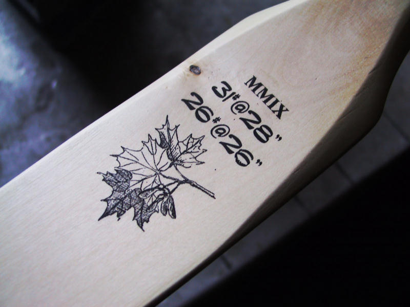

Da ich beim Saplingturnier im Eifer des Gefechts komplett auf die Dokumentation des Tillerns vergessen habe, zeige ich euch hier mit einem kleinen How-To zumindest, wie ich im Zuge des Finish die Beschriftungen gemacht habe.
Die Beschreibung habe ich hier als PDF angehängt, da mir die Forumssoftware für sowas zu umständlich ist.

Sieht ja super aus.

Und das funzt nicht mit ´nem Tintenstrahldrucker?
Du meinst mit "Umweg über Kopierer" demnach einen Laserkopierer, ne?

Der Trick dürfte im Toner des Laserdruckers liegen: Der wird durch das Bügeln erwärmt und klebt dann am Holz fest. Macht der Laser halt auch so beim Papier.
Beim Tintenstrahler klappt das nicht, weil die Tinte auf Lösungsmittelbasis funzt und durch das Bügeln nicht flüssig wird und am Holz festpappt.

Also mit Backpapier und Vordruck ab in den Copy- Shop... ::)

Stimmt - ein Laserkopierer - Vorlage in den Kopierer und Backpapier in den Papiereinzug. Der Toner wird ja im Laserdrucker durch Hitze auf das Papier gebrannt - und das gleich passiert dann beim Bügeln.
Beim Tintenstrahler müsste man den Bogen direkt in den Drucker einlegen - hmm - manchmal hab ich komische Gedanken ;-)
