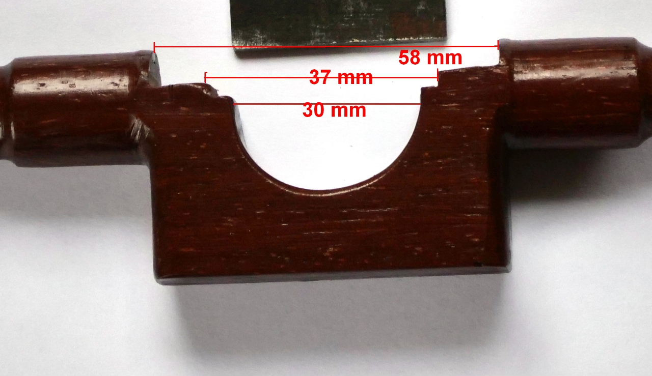

Das Mittelteil (= Klingenhalter und Spanschacht) wird mit Feinsäge, Raspel und Feile für die Aufnahme der Klinge und des Klingenhalters vorbereitet. Der Späneschacht wurde mit einem Forstnerbohrer 30 mm ausgebohrt. Eine frühere Version des Hobels hatte einen zu engen Späneschacht, der schnell verstopfte. Maße siehe Abb. 2.
Die Klinge habe ich mir aus einem alten Hobelmesser geflext und einen Winkel von 45° angeschliffen (Abb. 3). Die Aussparungen im Mittelteil für die Klinge sollten etwas geringer (0,2 mm) ausfallen als die Dicke der Klinge.
Abb. 2

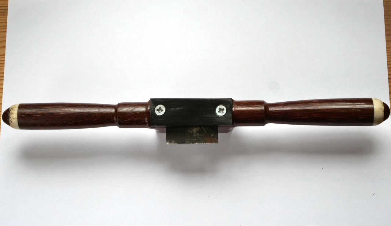

Die Andruckplatte wurde aus einem Stück Wasserbüffelhorn hergestellt, einfach wegen der besseren Haltbarkeit. Einfache Holzschrauben reichen für den Andruck aus. Die Einzelteile des Hobels zeigt Abb. 4.
Abb. 4

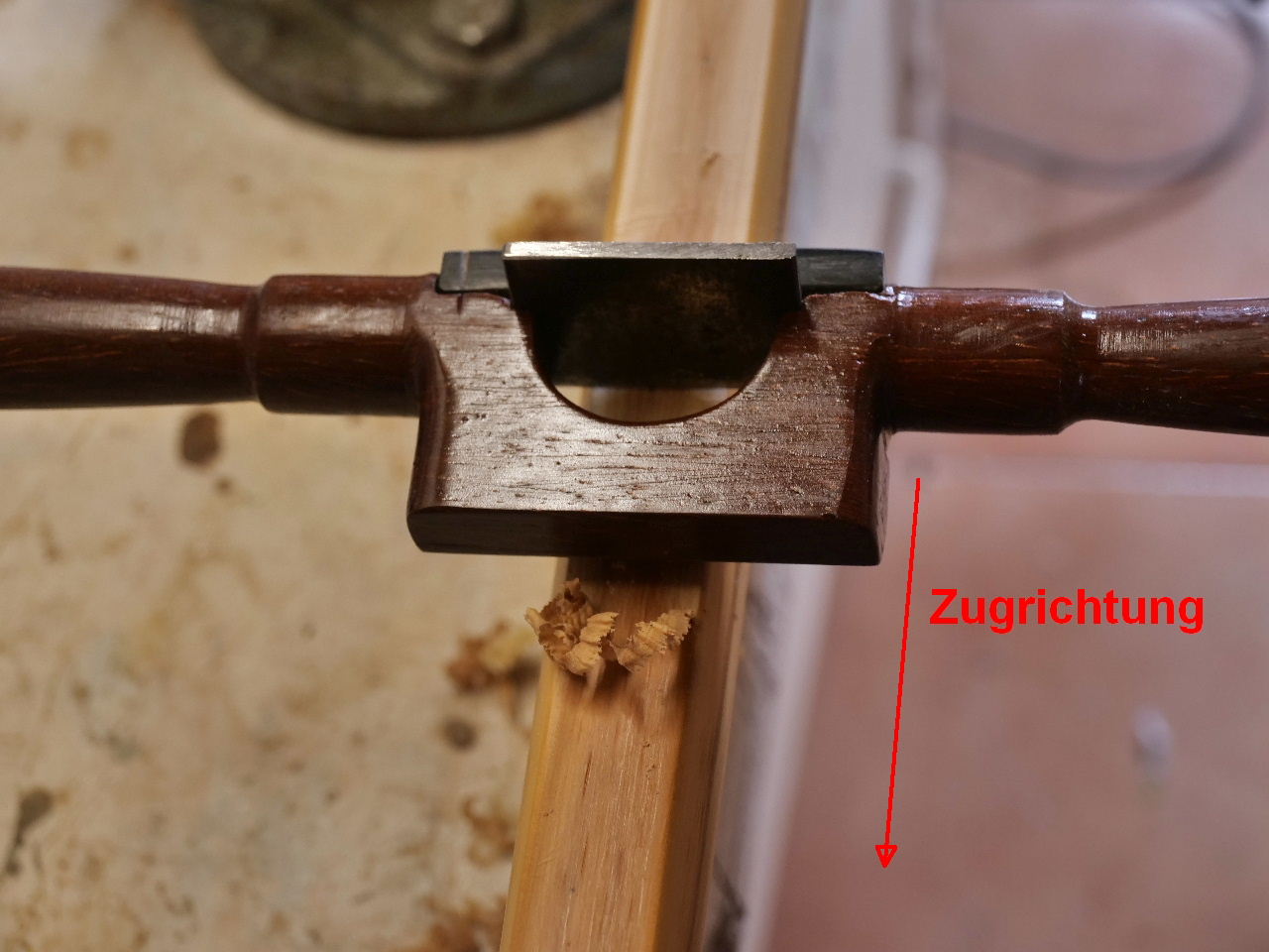

Die Bowyer’s edge erzeugt feine Späne (hier an einem Eibenbogen auf der Bauchseite) und sollte mit der Faser benutzt werden.
Abb. 8: Im Einsatz an einem Eibenbogen
