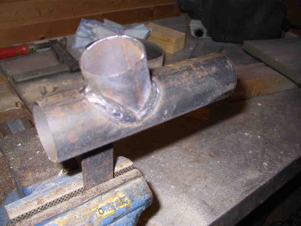

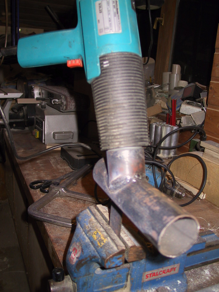

Hallo an alle FC-Werkzeug Fans
Ich hab mir ein neues kleines Helferlein gebaut.
Grund:
Beim Geraderichten meiner Naturschäfte, die ich mir im Zuge des Sampling-Bogenbau-Turniers besorgt habe, hat es mich geärgert, daß die meiste Heißluft meines HLF irgendwo ungenutzt am Schaft vorbei bläst. >:(
Das wärmt zwar meine sonst ungeheizte Werkstatt, ist aber  sicher nicht im Sinne des Energie sparens. ;D
Idee:
Ist ein wenig von den großen Temper-Rohren abgeschaut, wie sie hier im FC vielfach gezeigt und beschrieben wurden.
Nur halt um einige Nummern kleiner.
Durch die kleine Rohrkonstruktion habe ich 2 Effekte erzielt.
- Der Heißluftstrom umhüllt länger den gesamten Schaft und verpufft nicht großteils ungenutzt
- Durch die Einspannmöglichkeit im Schraubstock habe ich beide Hände frei für den Schaft
Ausführung:
Horizontal ein dünnwandiges 43mm Stahl-Rohr ca. 250mm lang (wird gerne für Geländer verwendet)
oben ein dünnwandiges 43mm Rohr ca. 60mm lang
  (der Innendurchmesser sollte die Spitze des HLF locker aber nicht zu wackelig aufnehmen können)
  (das ist natürlich bei jedem HLF ein wenig anders)
ein kleines Stück Flachstahl ca. 30x3 ca. 80mm lang
Das obere Aufnahmerohr, für den HLF, habe ich leicht schräg (ca.60°) auf Gerung mit dem horizontalen Rohr zugeflext.
Dadurch wird der heißen Luft eine Strömungsrichtung nach vorn gegeben.
Das Ganze zusammenschweißen. Muß nicht dicht sein.
Als Metall kann alles genommen werden.
Nur wenns kein Stahl ist, muß man sich mit Nieten behelfen; löten funzt nicht ! (würde wahrscheinlich schmelzen und auseinander fallen)
Dieses kleine Gadget hat die Zeit bis die Biegetemperatur des Schafts erreicht wird, von 1-2min (je nach Werkstattraumtemperatur)
auf ca. 15sec reduziert (gefühlte 100mal schneller)
Funktioniert natürtlich auch bestens beim Rekurves biegen und Tips flippen.
Wer einen WA für Partielles biegen durchstecken will muß natürlich ein etwas größeres Horizontalrohr nehmen.
Wen's interessiert hat, viel Erfolg beim Nachbauen.

klaus1962
Beiträge: 2279
Re: Mini Röst-Röhre
Beitrag von klaus1962 »
Hallo Leute
Freut mich, daß euch meine Idee gefällt.
Welches Material Ihr nehmt, ist prinzipiell egal. Klar, gibt es auch irgend etwas "fast Fertiges".
Wer will könnte auch ein altes Fahrrad auseinandersägen. Da sind mind. 3 solche Winkel-Rohrstücke vorhanden. :D
Nur Kunststoff-Abzweiger von der Installations-Abteilung würde ich nicht nehmen, wegen der Hitze vom HLF  ;)
Ich nehm' halt gerne Stahl, weil ich davon immer irgendwelchen Schrott zu Hause hab.
Ein Schweißtrafo ist selbstverständlich auch sehr hilfreich, vorallem um das kleine Flacheisen für den Schraubstock anzuschweißen.
Rohre sind sonst immer etwas blöd einzuspannen. Wenn sie nicht ausreichend stabil sind, werden sie leicht zerquetscht usw.
Wichtig und Sinn des Ganzen ist nur, den Heißluftstrom besser zu nutzen, indem er in der Röhre länger gefangen gehalten wird.
Probiert es aus. Ihr werdet begeistert sein.
Gruß Klaus

walta
Beiträge: 5016
Re: Mini Röst-Röhre
Beitrag von walta »
Ich hab heute erstmals die Röst-Röhre ausprobiert - das Ding funktioniert phänomenal. Den ersten Schaft hab ich mir fast verbrannt da ich noch die Zeiten ohne Heissluftbündelungsrohr im Gefühl hatte. Danach ging sehr schnell und präzise.
grüsse
walta
Danke nochmal :-)
klaus1962
Beiträge: 2279
Re: Mini Röst-Röhre
Freut mich, daß es bei Dir auch funzt.  :)
Nachdem ich die Filme (Threat von himself) von den Japanischen Pfeilbaumeister mit seinem kohlebeheizten, töneren Heißlufttunnel gesehen habe, dürfte die Röströhre wohl die moderne Alternative dazu sein.
