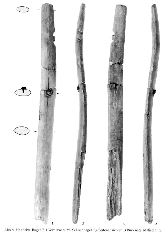

Also erst mal SO enorme, wie oben verlinkt, hatte sicher keiner - unsere Vorfahren waren ja nicht blöd (und die machten das nicht zum Spaß, für die ging's um's Überleben!). So weit is der Hinweis richtig.
Hier nun aber gerade den mit den zierlichsten Enden (Bogen Nr. 7) zu zeigen, ist AUCH nicht hilfreich.
Es GAB welche mit dickeren Enden - warum auch immer...
>>pdf-Buchauszug bei Google-Books<< Siehe den ersten z.B.... (Bogen 1)
Aus heutiger Sicht ist es ein Stilelement - und solche werden nun mal gerne übertrieben...

Da wird doch nicht einer den natürlichen deflex einfach dran gelassen haben? Is schick und praktisch, paßt und gut. Das bei dem einen der Tip oben dicker ist als unten, naja, irgendwie muß man den uWA schneller als den oWa kriegen. Oder den oWa bremsen

Bleibt die von Blacky zu Recht aufgeworfene Frage: WAS davon war ÜBLICH, und was hat zufällig überlebt.
Es GIBT Funde mit stark abgewinkelten Enden, und MEHRERE haben LEICHT deflexe Enden. Andere sind gerade.

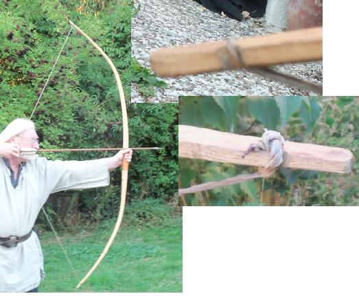

Die überstehenden Enden sind allerdings äußerst praktisch, wenn man die Sehne unten fest hat und oben eine zuziehende Schlinge macht, auch bei Öhrchen oben hat mich sowas mal mit Sehnenkerbe versöhnt ...
Der Kleine hat immerhin schlappe 55#@28" und ist sauschnell, vergleichsweise. Und er schießt sich äußerst angenehm.
