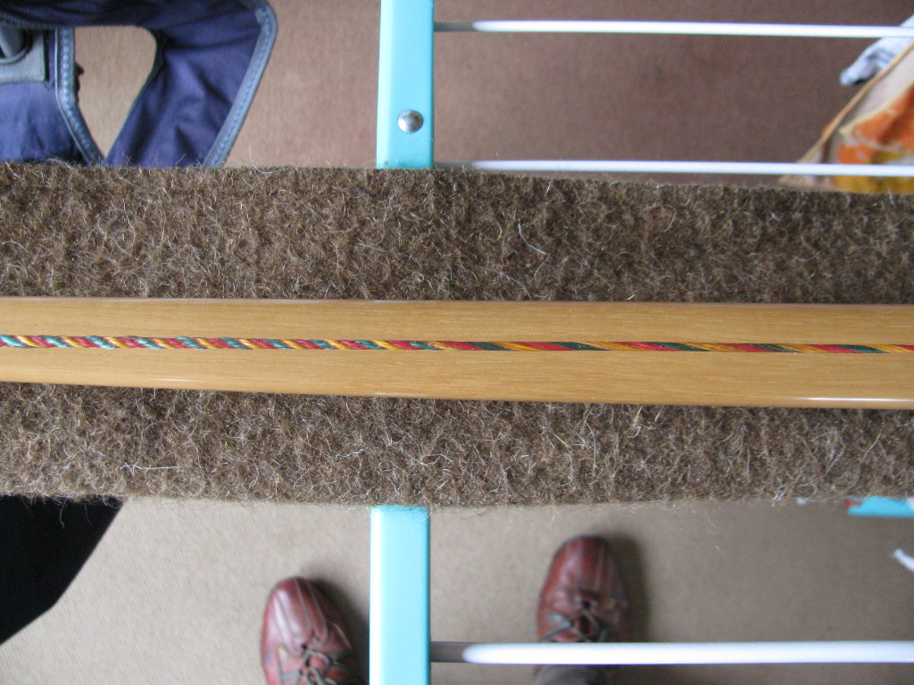

Aber gerne...JuergenM hat geschrieben:Dreifarbige Sehnen habe ich aber bisher noch nicht gemacht. Würde mich mal interessieren, wie so was aussieht, du kannst ja mal ein Bild davon posten.
Auf der linken Seite läuft der flämische Spleiß aus, nach rechts geht es zur Mittenwicklung. Bei der Farbgebung habe ich mich von Reggae inspirieren lassen.
