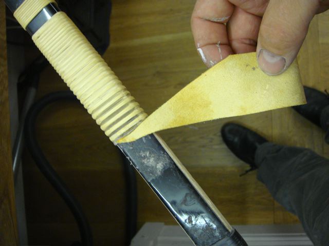

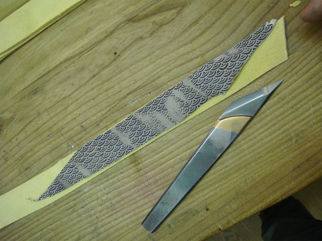

Die Breite und Länge des Griffleders nimmt man am besten vom Bestehenden Griffleder ab - wenn man es intakt herunter kriegt...
Sonst nimmt man einen etwa 3-3,5cm breiten Streifen und wickelt ihn trocken um den Griff um die Länge zu ermitteln - so ca 30cm Gesamtlänge reicht in der Regel...
Steigung ist so etwa 20-30 Grad denke ich - die schräge Endkante muss etwa einmal um den Griff reichen. Je nach Griffumfang und Lederbreite ergibt sich evtl ein steilerer oder flacherer Winkel wenn die Endkante zum Griffumfang passen soll.

am unteren Ende lässt man einen kleinen Zipfel stehen der wird unter geschoben und das Leder so fixiert
Zuschnitt mit Original-Griffleder als Schablone

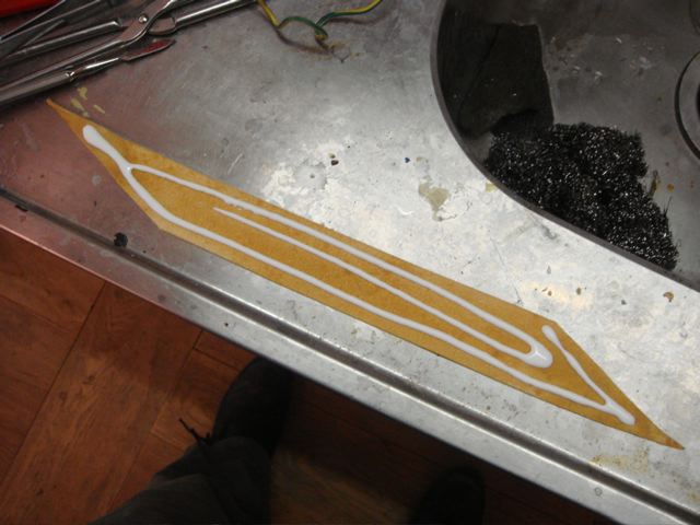

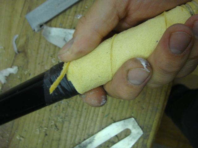

Griffleder wird leicht angefeuchtet, mit Leim bestrichen (man kann auch den Griff bestreichen) und aufgeklebt.
Es muss nicht zwingend flächig geklebt werden aber es hält besser - vor allem weil dann auch die Stösse verklebt sind.
Die Stösse beim Umwickeln des Griffes schiebt man mit einen Messer oder Falzbein aneinander (und nach unten). Die sollen sich später beim Schiessen nicht aufwellen.
Es soll möglichst kein Kleber auf die Oberfläche, der macht sie dicht, rutschig und hart.
Gewickelt wird von oben nach unten. Man beginnt in der Mitte vorne am Griff und wickelt nach rechts so dass die Wicklung wenn man den Griff anschaut von links oben nach rechts unten verläuft.

Stösse glätten, verkleben und nach unten schieben
fixieren
Zipfel wird mit Leim bestrichen und untergeschoben
Ablängen
Zweite Bahn klemmt die Spitze fest kommt aber glatt neben der ersten zu liegen ohne zu überlappen

Leim bis an die Kanten so dass er in die Fugen kommt aber möglichst nicht herausquillt
