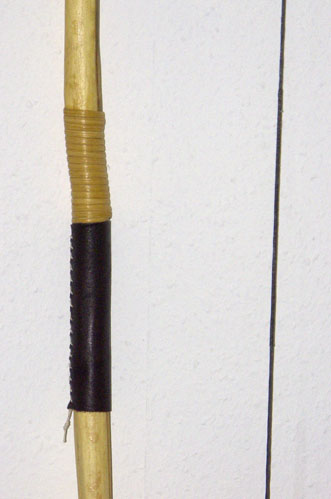

Der Bogen ist soweit fertig.
Die Sehne ist gewickelt.
Zehn Strang Dacron ohne Schlaufen.
Die Sehne ist an beiden Enden umwickelt und wird mit Bogenbauerknoten an den Nocks befestigt.
In der Mitte hat sie eine ganz normale Mittenwicklung.
Drei Probeschüsse zu Hause im sitzen, weil er sonst, trotz drei Meter Deckenhöhe, an die selbige anschlägt, zeigten, dass er zumindest funktioniert.
Und morgen wird auf dem Platz getestet.
Ich habe allerdings noch keine Pfeile für den vollen Auszug von etwa 95 cm.
Und wenn er dann immer noch in Ordnung ist wird er schön gemacht.
Kann sein, dass ich ihn tempern muss, weil er doch ordentlich Set bekommt.

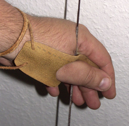

Gezogen habe ich mit einem Daumenleder.

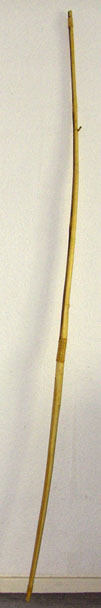

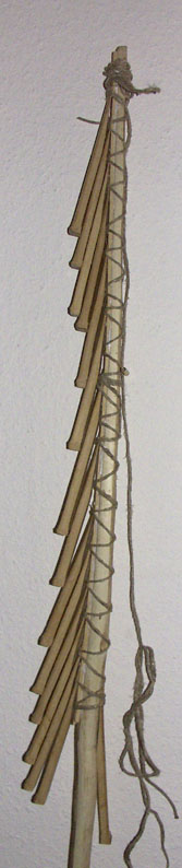

Und weiter gehts:
Ich habe nun den oberen Wurfarm vorbereitet. Sprich ich habe den Bauch flach gehobelt, damit ich ein Facing aus Bambus aufleimen kann.
Das Facing ist am schmalen Ende des Wurfarms etwa drei mm und am dicken Ende das Arms etwa vier bis viereinhalb mm stark.
Bearbeitet wurde es mit dem Schweifhobel auf meinem Schnitzhund. Das geht sehr gut und präzise, wenn das Hobeleisen scharf gehalten wird.
Dazu habe ich noch eine Hand voll Keile angefertigt.
Ich habe sie mit der Kreissäge und dem Schweifhobel bearbeitet.
Der Kopf der Keile liegt jeweils an einem Nodium, da hier die geringste Gefahr besteht, dass der Keil durch die Hammerschläge gespalten wird.
Vorne laufen sie nicht nur an der Fläche sondern auch an den Seiten konisch zu, damit sie gut unter die Schnürung zu klemmen sind.
Die Kanten auf der Außenseite sind abgerundet, damit die Schnürung nicht geschädigt wird und unter dem Druck reißt.
Ein Trockenversuch zeigte mir bereits, dass sich das Facing mit den Keilen sehr gut am Bogen befestigen lässt und ganz nebenbei der entstandene Set wieder aus dem Bogen zu biegen ist.
Edit:
Ich habe das Facing jetzt aufgeleimt.
Nur das Wickeln ist dank des Leimes ne ziemliche Schweinerei...
Das Keilen geht echt gut.
Ergebnis siehe unten:
Edit:

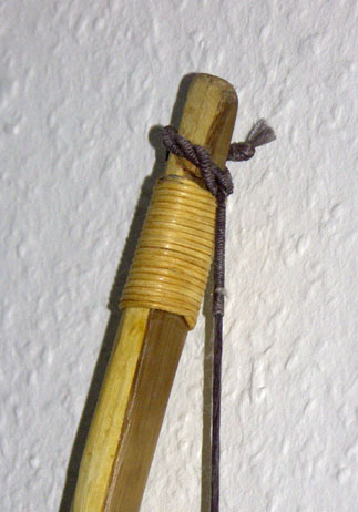

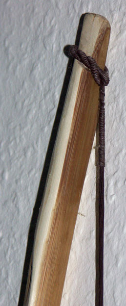

Die Keile sind runter und die Kleberspuren sind auch beseitigt.
Das Foto zeigt den Zustand nachdem ich angefangen habe an den passenden Stellen Material abzutragen.
Damit sich der Bogen so biegt, wie es ein Yumi für mein Verständnis soll, werde ich noch oben und unten am oberen Wurfarm Material abnehmen. Die Mitte werde ich vorläufig in Ruhe lassen, da sie mir die einzige Stelle zu sein scheint, die sich im Moment gut biegt. Ziel ist, dass die Mitte des oberen Wurfarmes einen geringfügig größeren Sehnenabstand hat als der Griff.
Das zweite Foto zeigt die obere Nock und den Sehnenknoten. Die untere Nock sieht ähnlich aus. Was dort fehlt ist das Bambus Facing.
Alles zusammen habe ich das Gefühl, dass der Bogen so langsam was wird.
Vorausgesetzt, dass ich nicht wieder so viel Material abtragen muss, dass der Bambus nen Knick kriegt. Um das zu vermeiden werde ich erstmal trapezförmig und an den Seiten Material wegnehmen. Erst wenn das nichts hilft, werde ich am Bauch Material wegnehmen. Allerdings bin ich da recht optimistisch, da die Biegeradien doch etwas größer sind als bei meinen Bogenmodellen.
Hoffen wir das Beste!

Jetzt hat beim tillern der untere WA nen Stauchriss gekriegt.
Also runterhobeln und auch da nen Facing draufleimen.
Aber leider war die Bambusleiste zu kurz, sonst hätte ich sie gleich in der ganzen Länge draufgeklebt. Aber ich hatte noch eine dünne Vierkantleiste aus Bambus, an der ich hobeln mit dem Schweifhobel geübt hatte um Leisten für Actionboo machen zu können.
Ich weiss...
Ist verlorene Liebesmüh. Lieber gleich nen neuen anfangen, aber ich sehe den Bogen auch als Übungsstück.
Ich habe die Leiste also halbiert und die beiden halben Leisten mit versetzten Nodien nebeneinander auf den unteren WA geleimt.
Ich muss sagen das wickeln und keilen geht echt schnell...

Der Hasel nähert sich der Fertigstellung.
Optisch ist er nun soweit fertig, aber so manche sagen ja, fertig ist ein Bogen erst, wenn er 500 Schuss überstanden hat. Da werde ich noch ne Weile für brauchen.
Der Tiller passt jetzt, schätze ich.
Set hat er ne Menge bekommen, aber das macht nichts. Dank des Bambusfacing hält er jetzt.
Die Wicklungen aus Rattan sind nur für schön. Das lässt den Bogen noch ein wenig uriger wirken.
Die Lederwicklung ist 15 cm hoch, das nur als Hilfe für die Proportionen.
Lackiert ist habe ich ihn mit Schellack. Auch die Wicklungen sind lackiert.
Ich gebe zu, das Ding ist echt zusammen geschustert. Macht trotzdem Spass.
Das drollige ist, dass ich ihn im Moment noch gar nicht bis zum Vollauszug bekomme, denn da reicht meine Kraft nicht aus. Die Hebel sind doch etwas andere als wenn ich einen Bogen bis zum Ohr ziehe. Da habe ich mittlerweile einen regelrechten Einrastpunkt, an dem ich ein gutes "Im Bogen" Gefühl habe. Bei dem Yumi werde ich das noch finden müssen.

zum ersten bild: ist die krümmung jetzt reflex oder ist das alles set?

Ja das ist alles Set. Gerade abgespannt ist das noch mehr.
Ich habe beim Bau also massive Fehler gemacht.
Ich denke, dass er nur deshalb nicht bricht, weil er so lang ist.
Einfach war das also nicht.

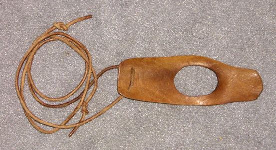

Im Moment schieße ich mit einem Daumentab. Später werde ich mir wahrscheinlich einen normalen Handschuh mit Verstärkungen zurecht machen. Damit kann man dann auch dynamischer schießen als mit den recht steifen zeremoniellen Handschuhen.

Da bauchste aber einen Haufen an Keilen wenn ich mir das so angucke. MIR wäre da der Bambus zu schade für
Kann man die Keile nicht aus minderwertigem Holz machen was mal keinen Bogen ergeben soll?
Wenn man einen Besenstiel nimmt und dann immer so schräg absägt dann hat man auch Keile mit runder Außenseite
