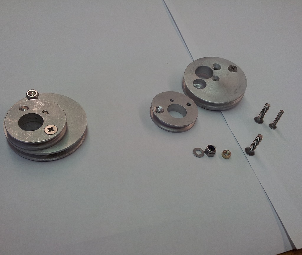

Als erstes hab ich mich mit den Cams beschäftigt.

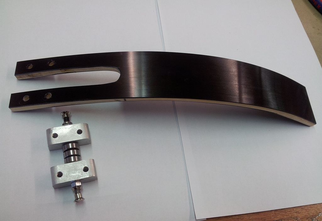

Als nächstes kamen die Wurfarme dran:
Die anderen Teile sind die Befestigungen an Wurfarm und Cams. Wie zu sehen ist werden die Cams auf Kugellager "laufen".
Heut habe ich die ganzen Teile schwarz lackiert und die Wurfarme mit Bootslack bepinselt. Morgen werden die dann Komplett montiert und es gibt ein neues Foto von den gesamten WUrfarmen.

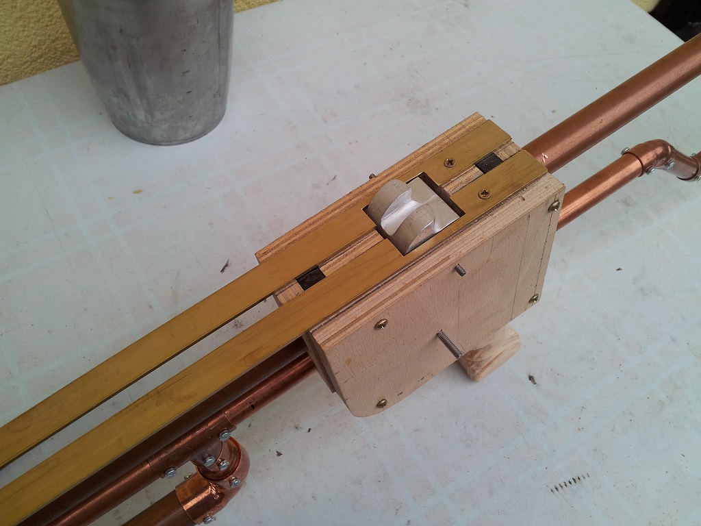

Nun ich wollte eine Alunuss für den Abzugsmechanismus nehmen. Klar kann man sich denken "viel zu schwach", jedoch weiß ich noch nicht genau wieviel Zugkraft es wird. Werd ich sehen sobald ich die Sehne fertig hab
Desweiteren sollte die Alunuss nicht so stark beansprucht werden, da ich durch das Compoundsystem ja den Letoff-Effekt mir zu nutze machen will. Dadurch sollte theoretisch nicht soviel Zugkraft bei der Nuss anliegen.

Eine Alunuss geht auch. In die Kerbe wo der Abzug einrastet würde ich aber Metall einsetzen. Geht ganz einfach. Willst du einen Abzugshebel oder einen Züngel einbauen? Wird die Pfeilbahn aus Metall oder willst du sie in den Holzschaft einarbeiten?

wenn ich mich nicht irre, dann will ich einen Züngel verbauen. Der ist dann aus Stahl. Wo der dann in die Nuss geht, hab ich in der Nuss noch ne kleine Edelstahlplatte eingearbeitet (wenn du das meintest?).
Der Schaft wird zwar teilweise aus Holz bestehen, jedoch auch aus einem oder zwei Kupfer oder Messingrohren. Die Pfeilbahn wird dann definitiv aus Metall. Quasi zwei Schienen und in der Mitte der Pfeil

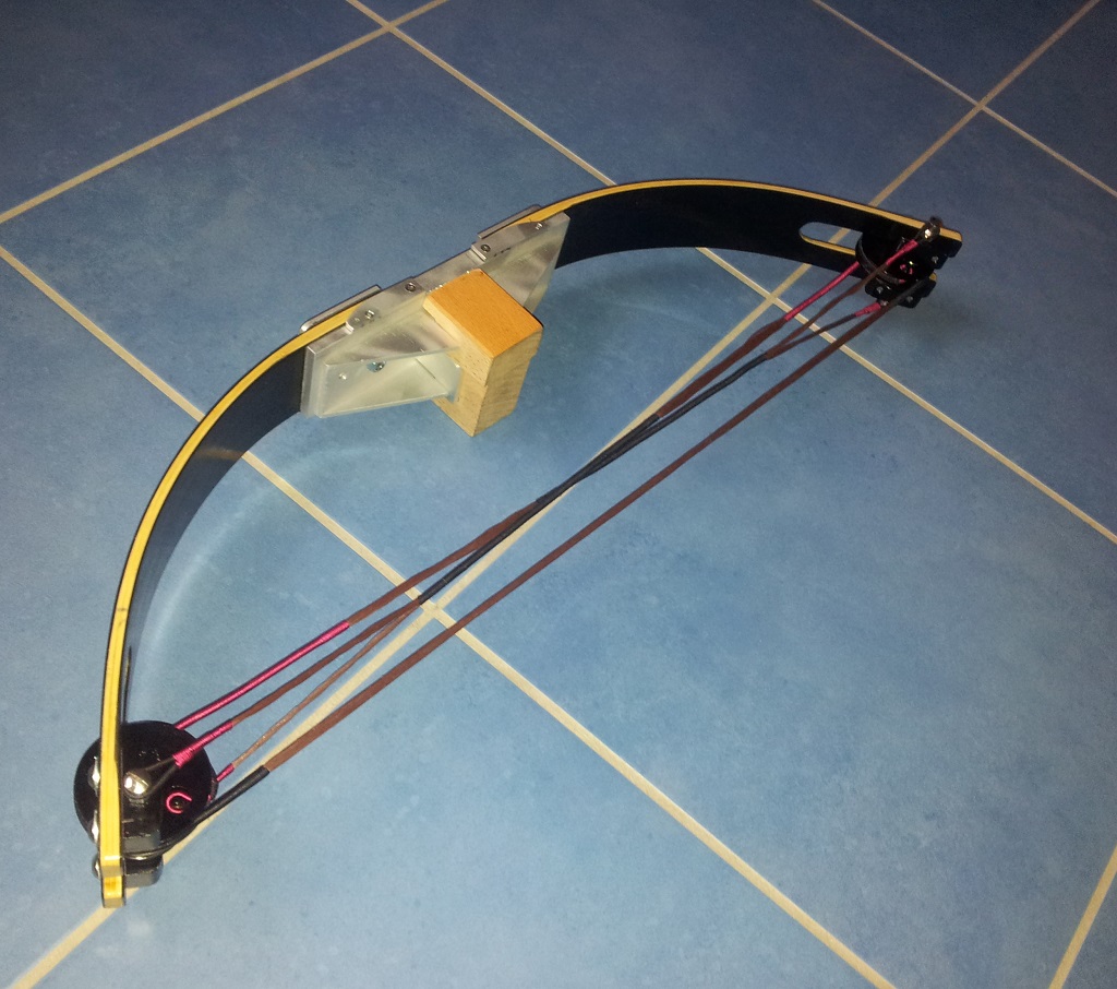

So, mal wieder was neues. Das Mittelteil um die Wurfarme zu halten hab ich fertig. Paar Löcher fehlen noch, aber die kommen später.
Dann hab ich nach mehreren Stunden Arbeit endlich die Sehne und Kabel fertig. Die Spannung stieg also, endlich aufziehen Irgendwie echt nervig mit den Längen, das auch alles synchron passt. Also gingen nochmal ein paar Stunden drauf
Mittlerweile versteh ich wieso das wechseln von Sehnen bei Compounds ohne Hilfsmittel echt übel ist.
Und hier noch zwei Fotos:
Hab es auch schon spannen können. Zugkraft könnte noch ein wenig mehr sein, wenn man bedenkt wie ich da dran hing um die Sehnen drauf zu bekommen
Der Lett-Off-Effekt ist deutlich zu spüren, auch wenn er vielleicht nicht so drastisch wie bei den hightech Compoundbögen auftritt.
Morgen will ich mal schauen ob ich das Zuggewicht messen kann.
Wie im Anfangsbeitrag grob berechnet ist der Auszug tatsächlich um die 30cm.

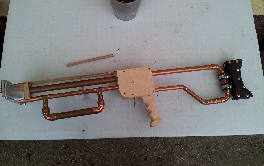

So, mal wieder was neues. Hätte eigentlich schon viel früher neue Bilder reinstellen können, aber die Faulheit war größer
Das Grundegerüst steht jetzt soweit, aber seht selber.

Sind das Kupferrohre???
Dir ist bewusst, dass ein Rundprofil nicht unbedingt für diese Belastungsart optimal ist?
(Rundprofile bei Biegebelastungen bieten nicht viel Material in den beanspruchten Belastungszonen)
Abgesehen von meinen Zweifeln und der Verwunderung ist die Idee aber irgendwie cool.
Was für ein Zuggewicht muss denn gehalten werden? nicht dass es dir die Installationsrohre einfach zerdrückt...
Rizzar
Re: Compound-Armbrustbau
Jup, sind Kupferrohre. Hab schon gemerkt, dass die recht weich sind, daher sind deine Bedenken nicht ganz weit hergeholt.
Das, ich nenne es mal, Hauptkupferrohr ist 22x1,5 mm und es wird ja eigentlich nicht direkt gebogen, eher" zusammengestaucht", oder?
Also momentan hab ich ein Zuggewicht von, naja, sehr wenigen 60 Pfund gemessen. Dachte es wären mehr. Beim spannen fühlt es sich tatsächlich mehr an. Würde später dann noch neue Wurfarme bauen die so um die 120 bis 140 Pfund haben.
Hmm, jetzt haste mich aber mit deinen Bedenken beunruhigt.
Zur Not werd ich in dem großen Kupferrohr noch ein Rundprofil aus Edelstahl reinarbeiten, dann sollte das bombenfest sein
