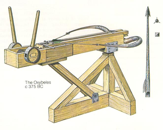

Funktionierende Rekonstruktionen sind ein guter Ansatz.
Von (insbesondere zeitgenössischen) Zeichnungen bin ich allerdings nicht überzeugt (gutes Beispiel ist direkt oben Bild 1) sofern sie nicht klar technischen Ursprunges sind.
Den Künstlern nutzen dafür einfach zu gern ihren Freiraum.
Aber es stimmt, im Grunde ist man immer auf die eigene Kreativität angewiesen, richtige Pläne, die sich 100%ig umsetzen lassen findet man in diesem Bereich sowieso nicht.
