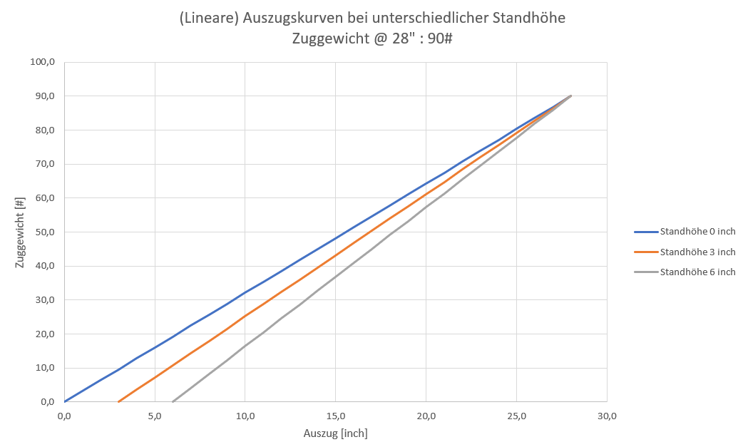

Kleiner Schnellschuß. Hat mich einfach gereizt. Hoffe es hilft ein wenig.

Einerseits hilft es andererseits wirft es neue Fragen auf.
Wie bist du zu dem Diagramm gekommen? Hast du jetzt 3x den Bogen auf und abgespannt und pro Zoll Auszug die Werte notiert? 😳

Nein. Das sind rein theoretische Kurven. Mit den am Anfang gegebenen Formeln. In der Praxis sähe das ein wenig anders aus. Erstens wären die Kurven nicht streng linear, zweitens würde ein leicht verschobenes End-Zuggewicht herauskommen. Aber das generelle Verhalten sollte von den theoretischen Kurven schon einigermaßen prognostiziert werden.

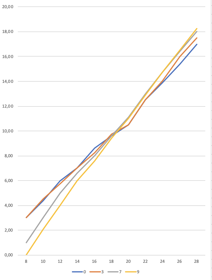

Hier mal ein Diagramm mit Messwerten. Testobjekt (Bogenersatz) waren Drei 12mm Glasfaserstäbe mit 180cm Länge, zusammengebunden.
Die bunten Linien sind die jeweilige Standhöhe in Zoll. Links ist die Skala mit der gemessenen Zugkraft in lbs, unten die Auszugslänge in Zoll. Laut Diagramm steigt die Zugkraft am Ende an je größer die Standhöhe ist. Die Kurven kreuzen sich etwa in der Mitte. Dort ist die Zugkraft bei allen Standhöhen nahezu gleich.

Danke für die Mühe! Sieht doch wie eine Bestätigung der Theorie aus, sprich, das vorhergesagte Verhalten trifft auch experimentell ein.
Einzig - die gelbe Kurve kann nicht stimmen, da Du bei 9 Zoll Standhöhe 0 Pfund Zuggewicht haben müßtest. Da ist die Datenreihe wohl um eins verrutscht oder sowas in der Art.
