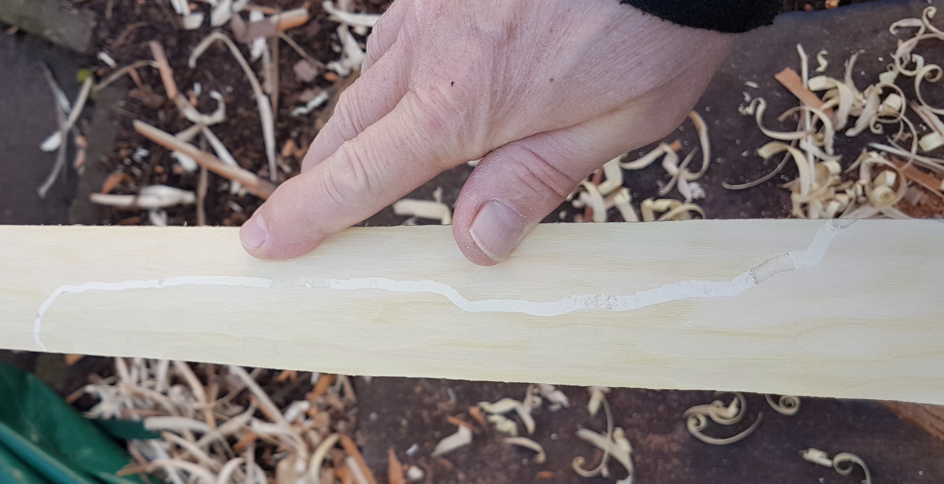

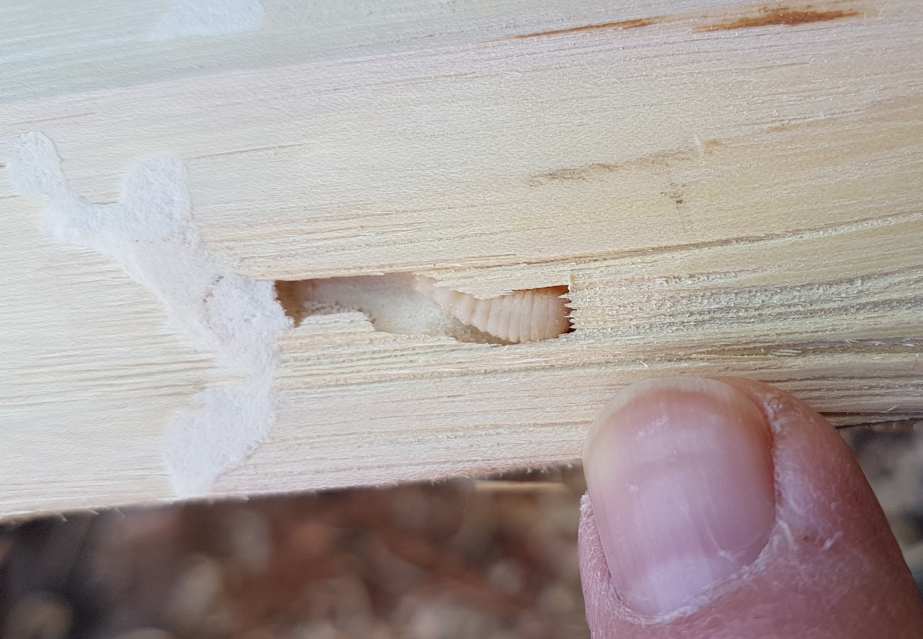

Hier mal ein paar Aufnahmen eines garstigen Holzschädlings, der Teile meiner Bogenhölzer befallen hat. Von außen ist der Befall kaum zu sehen und die Viecher räumen auch die Frasskanäle nicht leer, so dass man auch kaum Holzmehl findet. In diesem stave waren 2 Larven.
Die Viecher sind übrigens sehr kälteunempfindlich - ich hatte den Befall schon letztes Jahr entdeckt und die befallenen staves im Freien gelagert. Wir hatten bei uns nicht unter -10° C im Winter - für die Larven kein Problem. Die waren heute noch sehr lebendig.

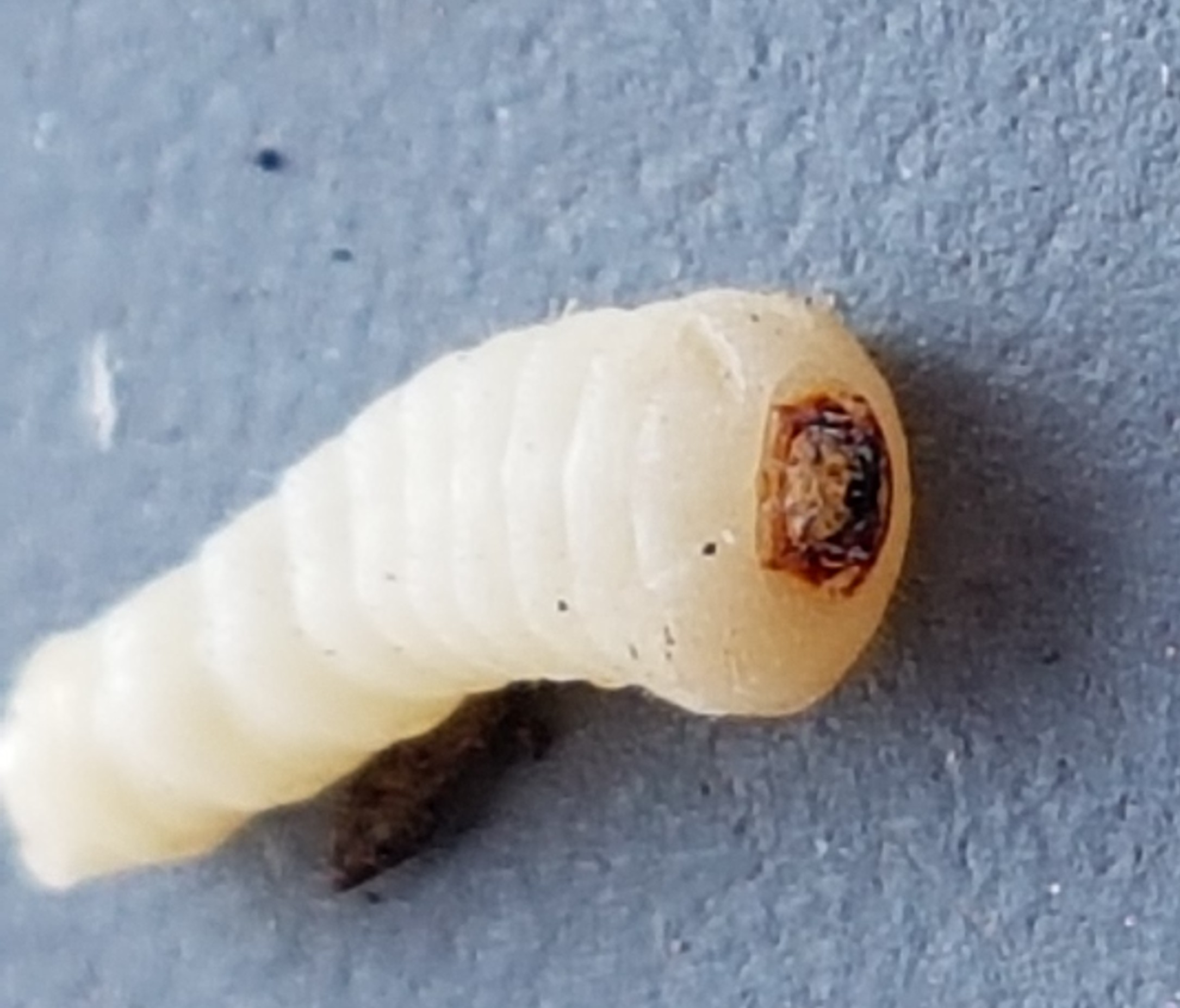

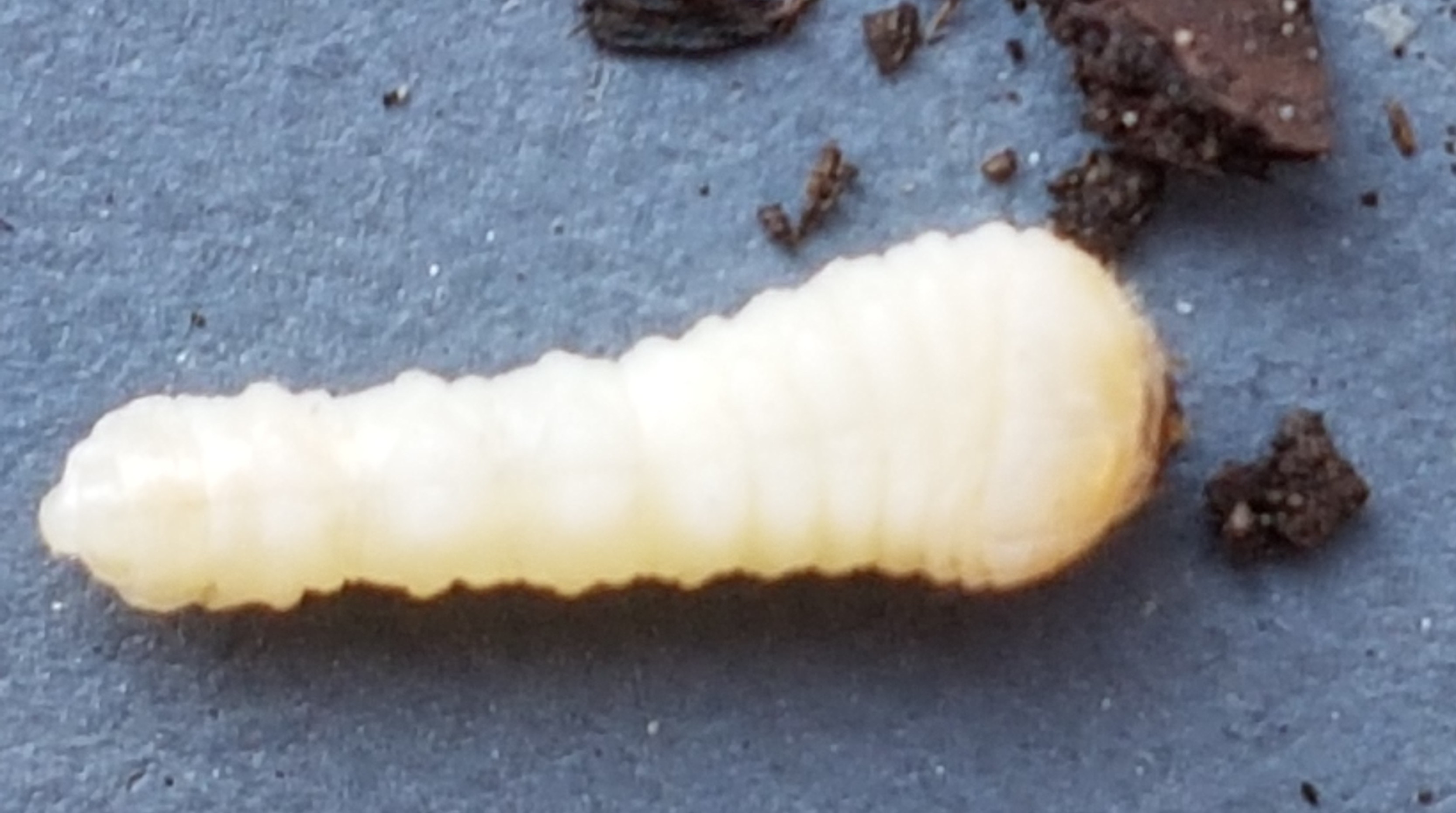

Ich gehe davon aus, dass es sich um den Hausbockkäfer handelt (was ich ziemlich übel finde).
Hier Infos zum Viech: https://www.umweltbundesamt.de/hausbock ... massnahmen
https://www.umweltbundesamt.de/bild/hau ... efer-larve
Deswegen, prüft speziell "weiße Hölzer" ganz genau auf kleine oder auch große Löcher bevor ihr die staves in euer Holzlager bringt.
Und hier noch ein paar Fotos

Leider nicht, ich habe aber meine übrigen staves ziemlich genau untersucht (was wegen der Menge ein ziemlicher Akt war). Und die befallenen Stücke sind im Freien und werden demnächst bearbeitet (zum Glück mögen die Viecher nur Splint).

Hat zufällig jemand ne Ahnung wie schnell sich das Viechzeuch durch Holz fressen kann? Wäre für mich wichtig zu wissen, hier ein Beispiel einer Ulme (ein Totalverlust) - die Frassgänge sind teilweise 50 cm oder sogar noch mehr
