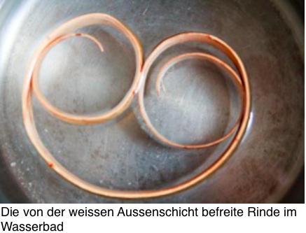

4. Die Birkenrinde von der weissen Aussenschicht befreien:
Nun wird die Birkenrinde von der weissen Aussenschicht befreit. Da die weisse Rindenschicht nicht zu verwenden ist, muss sie abgelöst werden. Die Rinde mit der weissen Schicht wölbt sich immer nach innen. Diese Seite wird auch zum Verkleben verwendet. Die gold-gelbe Rindenschicht bildet dann die Aussenseite.
Die zu entfernende Rindenschicht wird mit einem kleinen Messer von der Rinde abgelöst. Mit einem feinen Schleifpapier wird der Streifen auf eine Dicke von ca, 1,5 mm herunter geschliffen. Danach wird der Bogengriff und der Streifen mit Aceton fettfrei gemacht.

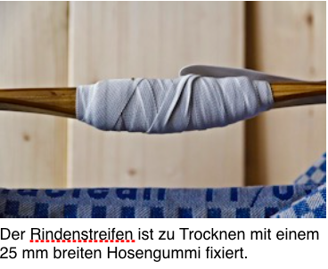

6. Birkenrinde auf den Griff aufkleben
Zum Kleben kommt Hautleim zum Einsatz. Dieser wird im Wasserbad auf die richtige Temperatur gebracht. Der Bogengriff und der Rindenstreifen wird mit einer Heissluftpistole angewärmt. Mit einem Pinsel wird der Bogengriff ordentlich mit warmen Hautleim eingepinselt. Den Rindenstreifen Stück für Stück mit Hautleim versehen und stramm um den Bogengriff gewickelt. Nach der Verklemmung das Ganze mit der Heissluftpistole angewärmt, damit der Hautleim zu gelieren beginnt. Mit einem breiten Hosengummi alles stramm umwickelnd fixiert und ca. 24h trocknen lassen.

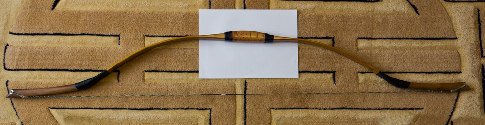

Bogengriff-Umwicklung mit Birkenrinde
Gesamtansicht und Detail mit der neuen Griffumwicklung

Re: Bogengriff-Umwicklung mit Birkenrinde
beke hat geschrieben:Sehr, sehr schön, der Bogen gewinnt enorm. Vielen Dank fürs Beschreiben und Präsentieren! Ich wünsche mir aber noch eine Detailansicht des Griffes. Das letzte Bild vom Gesamtbogen ist bei mir arg pixelig ...
Viele Weihnachtsgrüße
Beke
Hallo Beke,
eine bessere Gesamtansicht und Detailansicht sind jetzt eingefügt
Wünsche schöne Weihhnacht und einen guten Rutsch ins Neue Jahr.
vG
Dshonon
