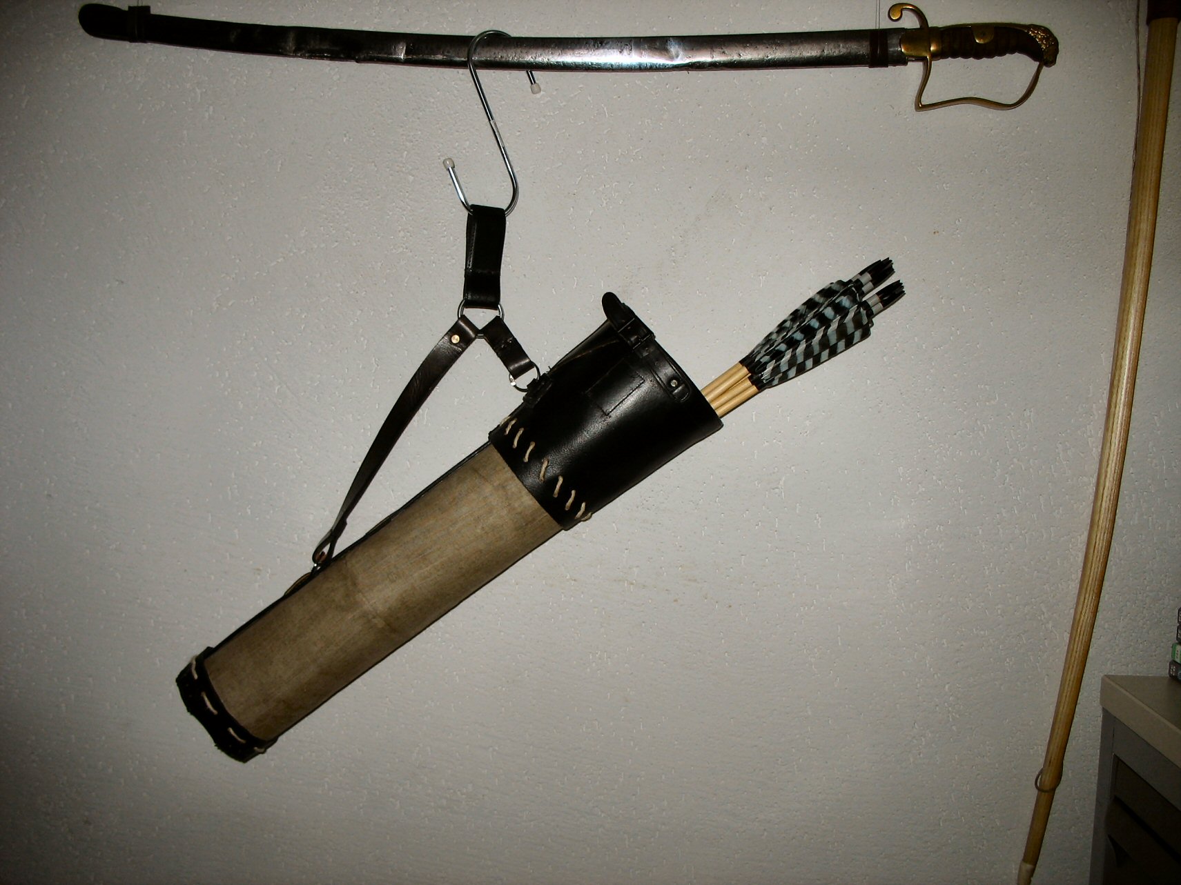

Resteköcher aus 'nem Leinensack, einem Marinestiefel, 2 alten Gürteln, Hanfschnur, Weissleim (zum Stabilisieren des Leinengewebes), Schlüsselringen und Klarlack.
Version 1.0
Version 2.0 mit Pömmel, Messer und Pfeilkratzer

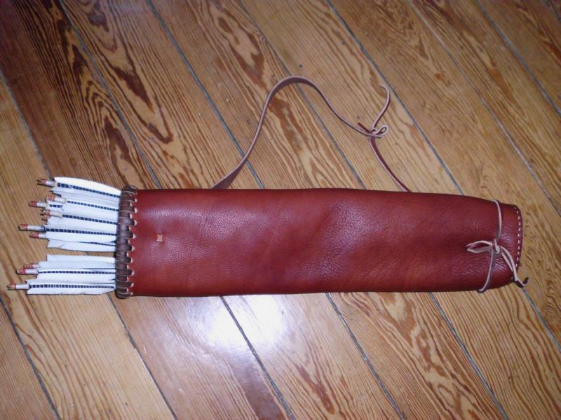

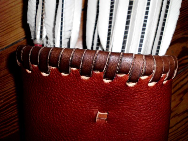

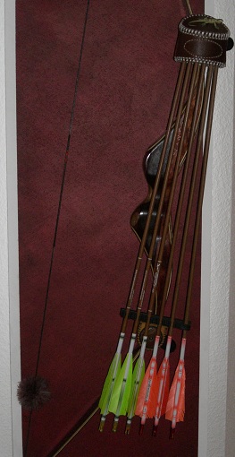

Ich habe auch noch nen neuen.
Der Köcher ist aus Rindleder und fasst 30 Pfeile.

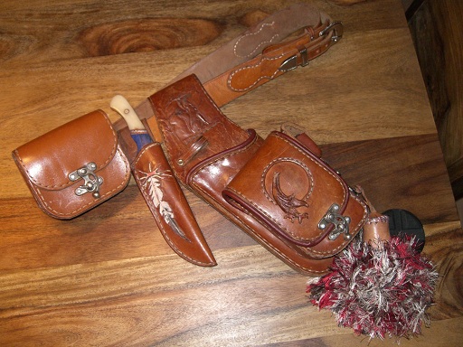

Ich trau mich mal zu sagen. ::) Corto, yep ;D

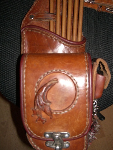

Aber um nicht nur frech zu sein, steuer ich auch mal ein Bild bei oder zwei oder drei. (Hui, das reimt sich ja) :D
Das Adlerrelief
Für 6 Pfeile gedacht
Mit dem ganzen Krimskrams

also wenn du nicht zufällig seit Äonen von Generationen Lederhosen herstellst...
ach was sag ich, großartige Arbeiten - machst du das Beruflich?

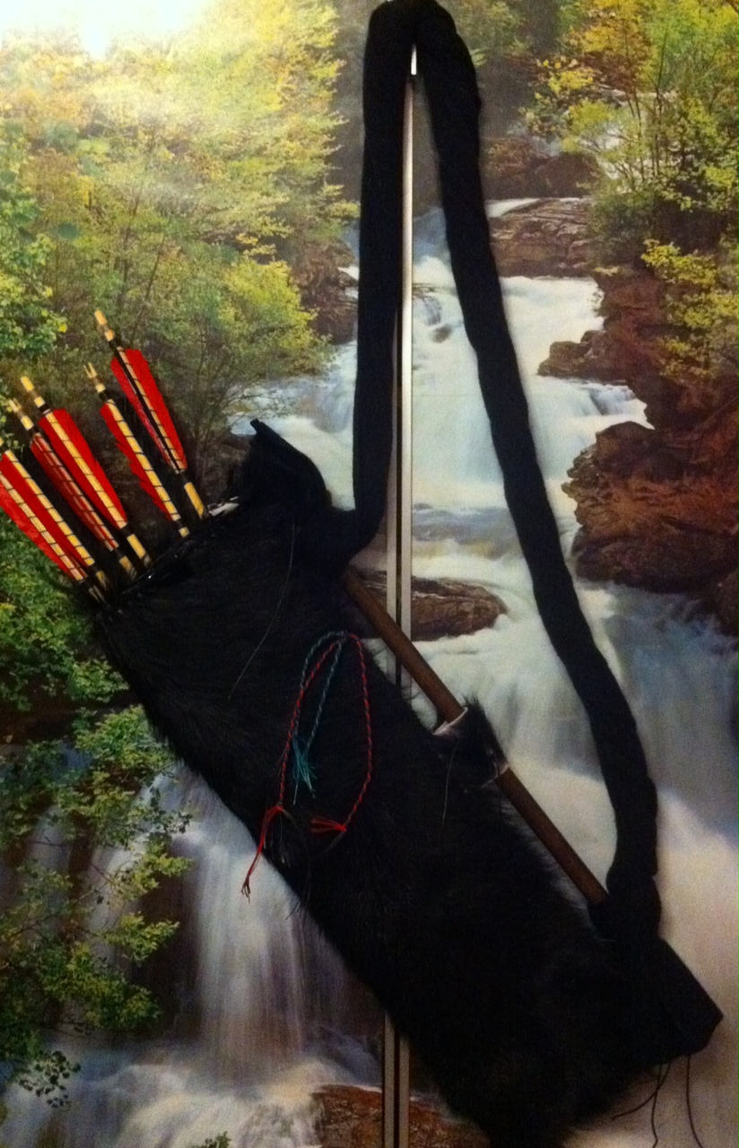

So hab ein Köcher fertig und hau den mal hier rein
Köcher 1:
Indianer Style für ca 10 Pfeile
Ziegenfell Ikea
36x65 geschnitten
5 cm nach innen gefaltet gefaltet
2mmx 10m Lederband Ebay
60 cm x 2cm Kieferrundholz Obi 3xHolzlasur Haselnuss
2m Baumwollschal gedreht für die Aufhängung
Vorne mit Lederband Fächerabstände Quer eingebaut, damit die Federn (Pfeile) nicht zu dicht zusammen sind.
3x6x13cm Fellstreifen (für Holzaufhängung)

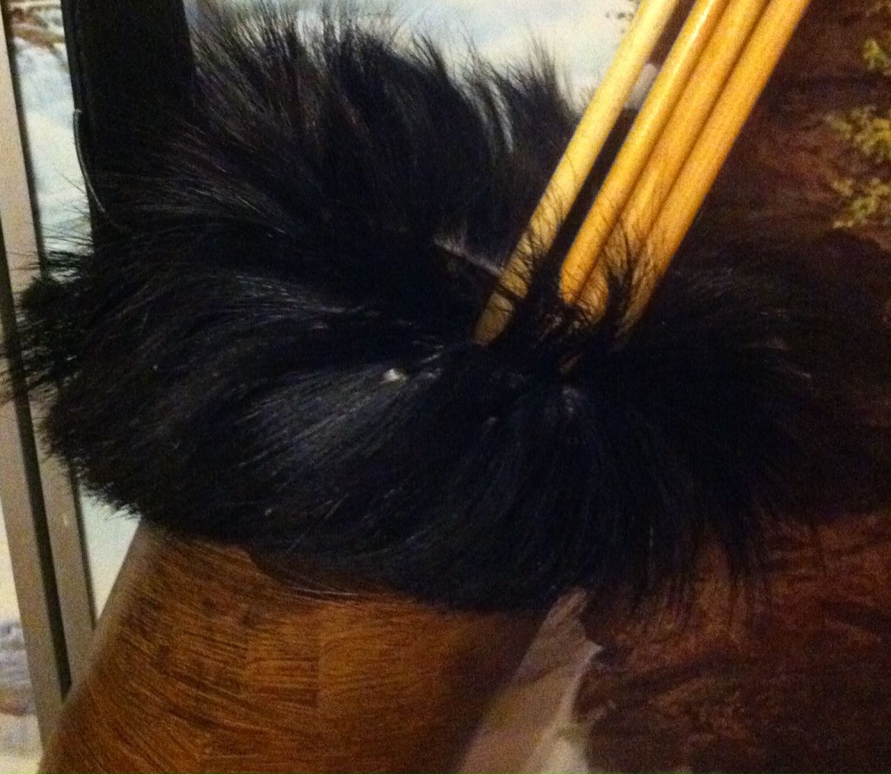

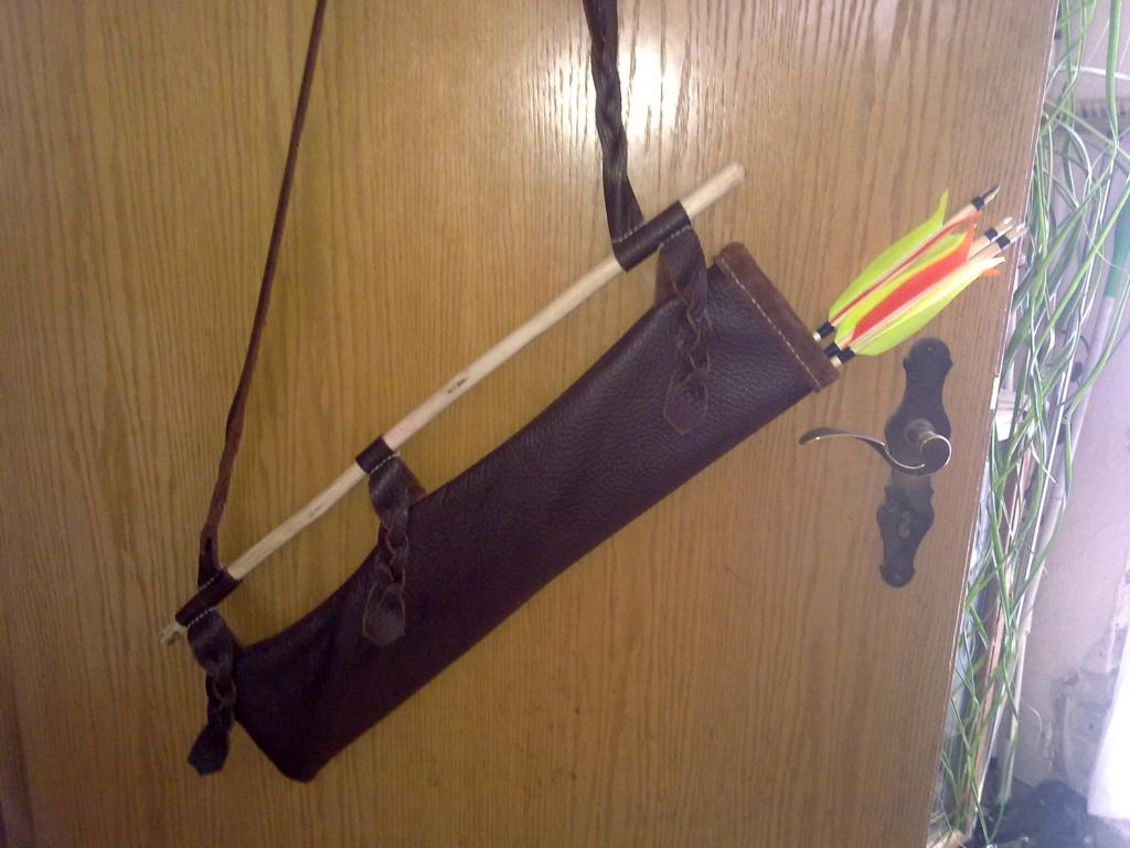

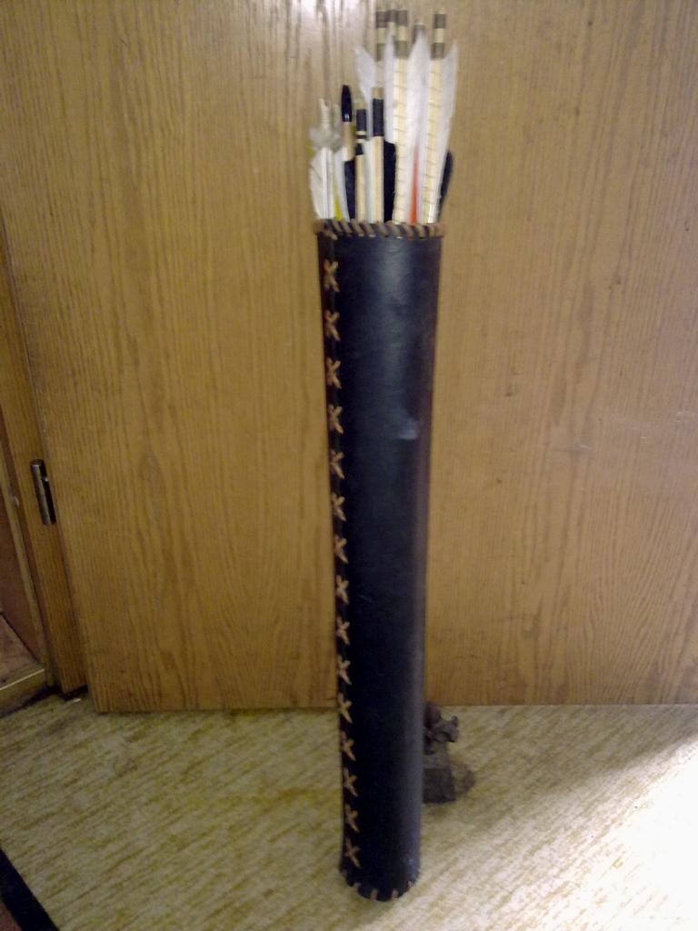

So und nun ein weiterer Köcher
Für ca 20 Pfeile
Postrolle 10cm Durchmesser, mit Klarlack und 1xHolzlasur Haselnuss angemalt.
1,5 m Lederschnur 2mm
1 alter defekter Gürtel
1 Ziegenfell Rest zur Verzierung

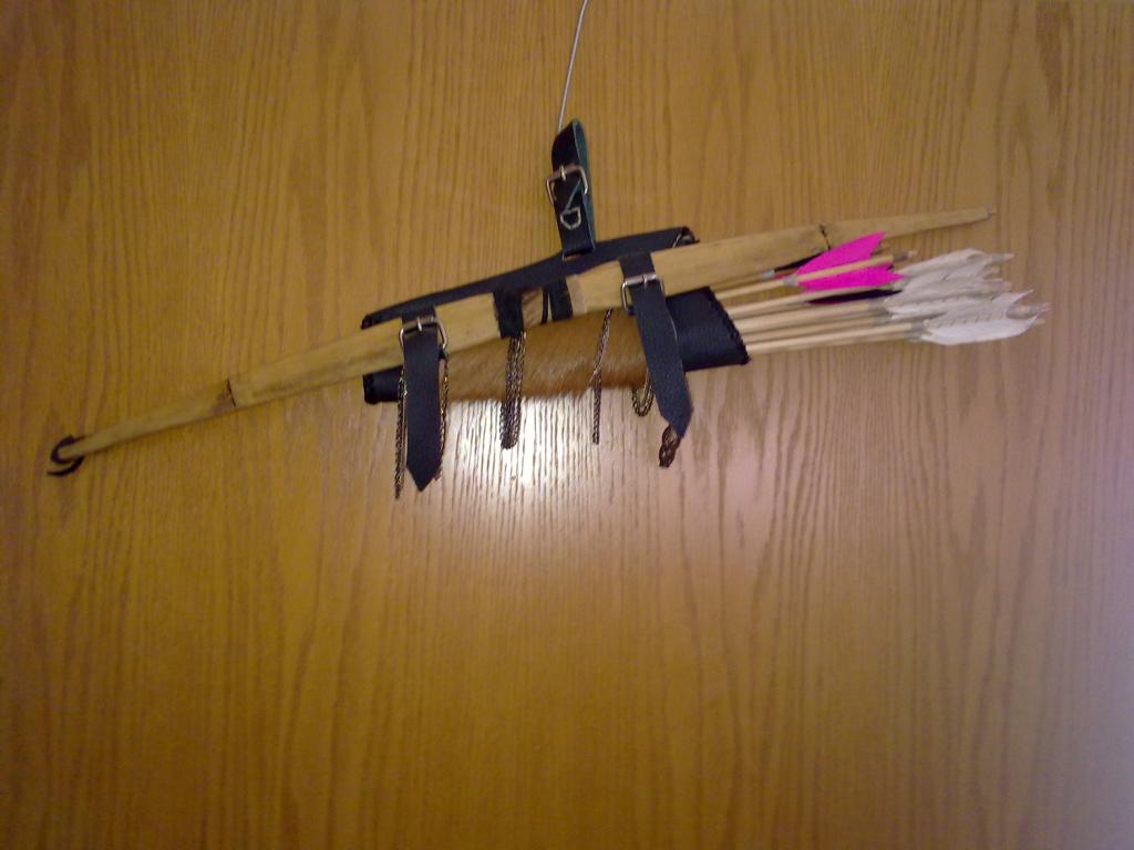

Da stell ich auch mal meine Sammlung selbstgebauter Köcher ein...
Nr.1 Seitenköcher meiner Frau
Nr.2 mein Hillstyleköcher
Nr.3 Hillstyle meines Sohnes
Nr.4 Köcher mir Messerscheide im Gurt
Nr.5 Plainsstyleköcher für meinen Holzmichel
Nr.6 Saxton Pope Style
Nr.7 Minipfeilköcher mit Bogenhalter

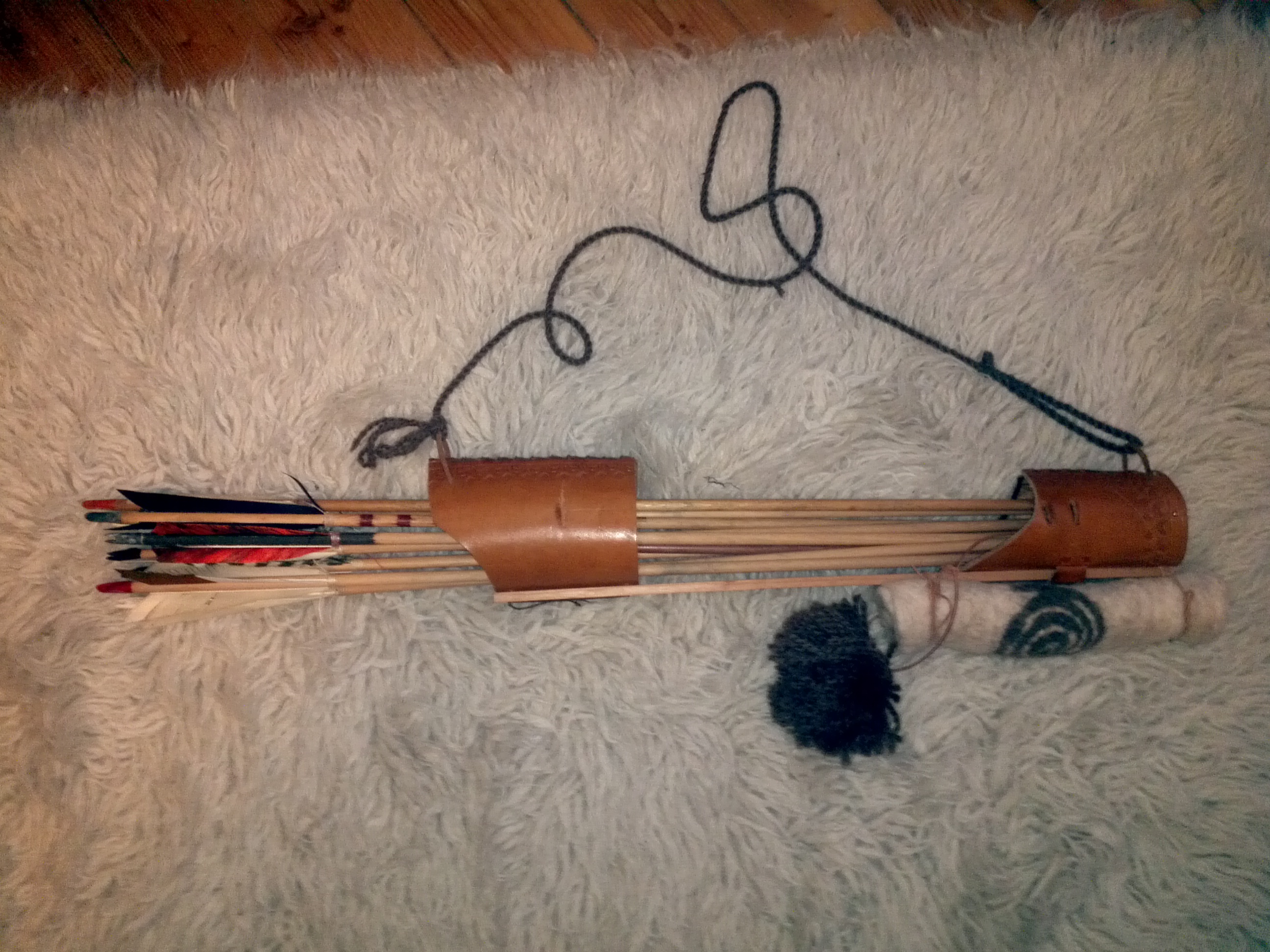

Ich hab auch mal wieder was gebastelt.
Seht selbst:

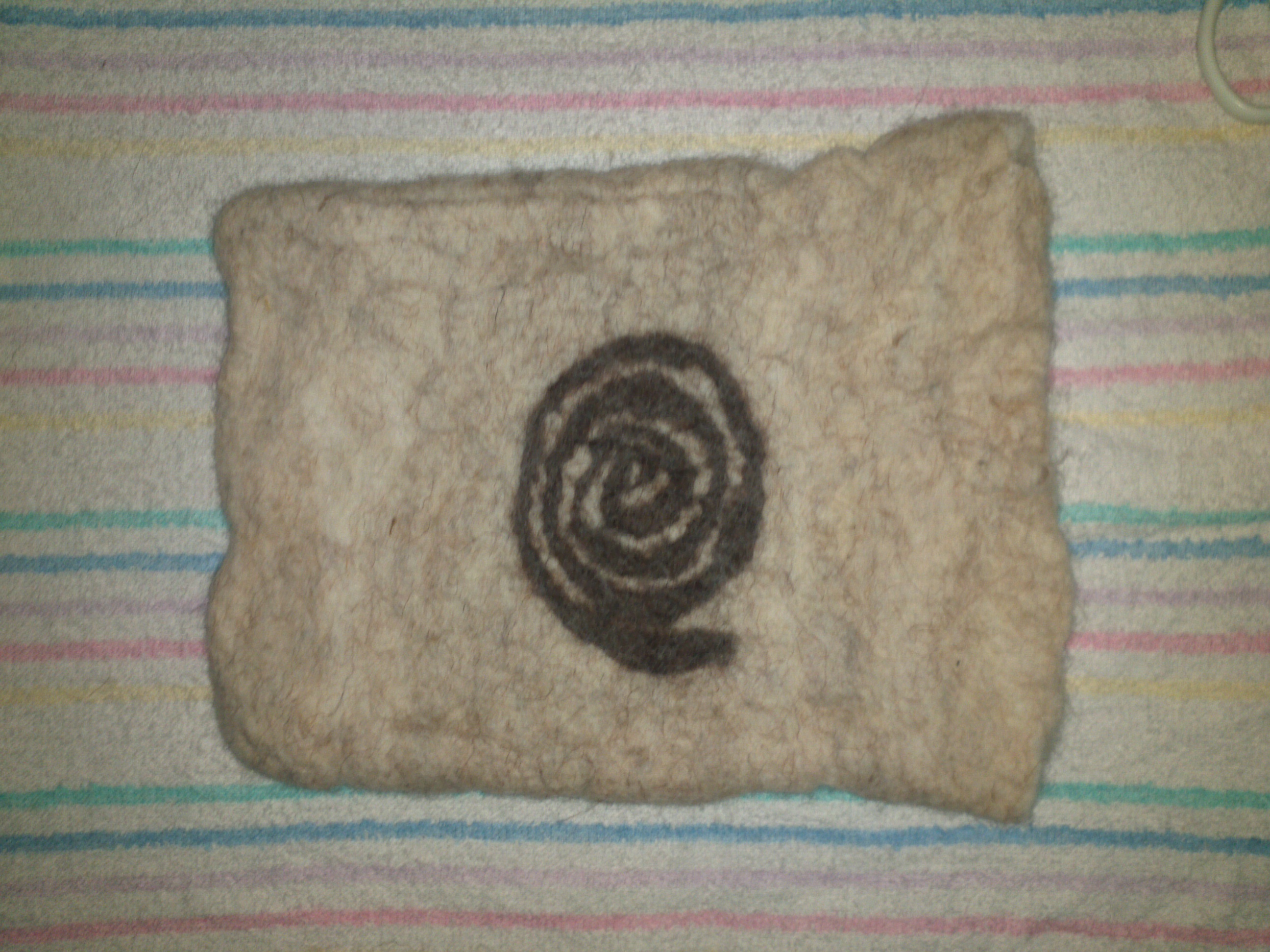

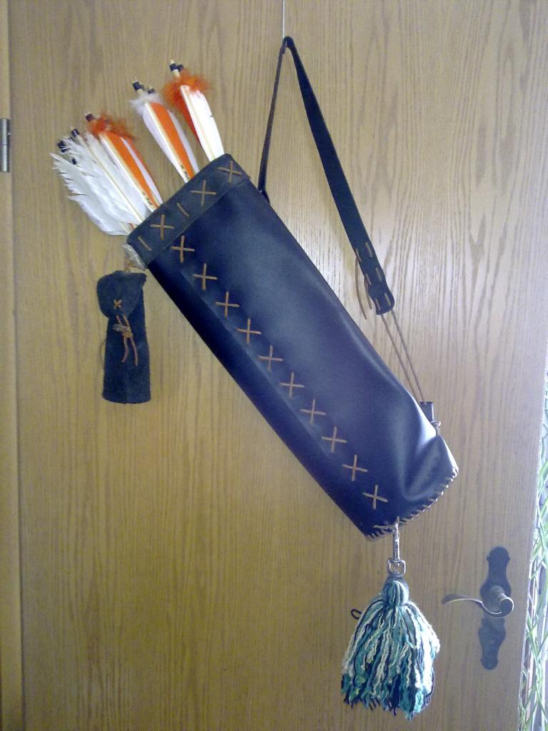

Das Teil besteht aus einem Stück leder, das bereits punziert war. Ich musste es nur ausseinanderschneiden und konnte es richtig passend ohne Verschnitt komplett verwenden. Das Stückchen habe ich vor längerer Zeit mal geschenkt bekommen und wusste lange nicht für was ich es verwenden soll.
Verbunden sind die Zwei Lederteile mit einer Kirschbaumleiste. Die Kordel und der "Puschel" bestehen beide aus Wolle. Unten angebunden ist eine Regenhaube aus Filz die ich selbst hergestellt habe. Das Filzen habe ich zum ersten mal gemacht und muss sagen, dass es mir richtig Spass gemacht hat.
Die genaue Bezeichnung des Köchertyps ist mir immer noch ein Rätsel, hat von euch jemand eine Idee?
Der Köcher war ein Geburtstagsgeschenk, jetzt muss ich es nur noch schaffen mir auch einen zu bauen. Vor habe ich das schon seit bestimmt zwei Jahren... ;)
