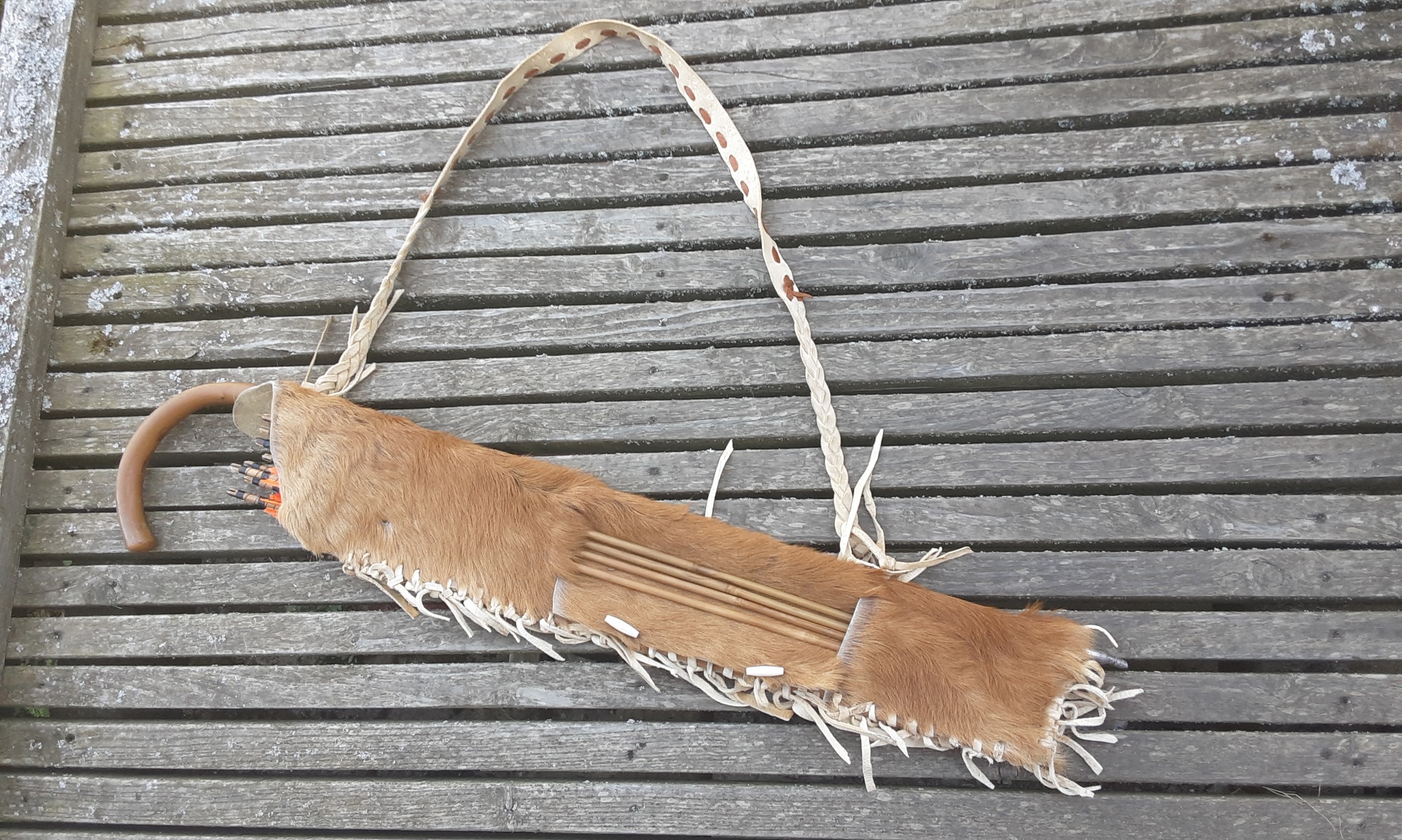

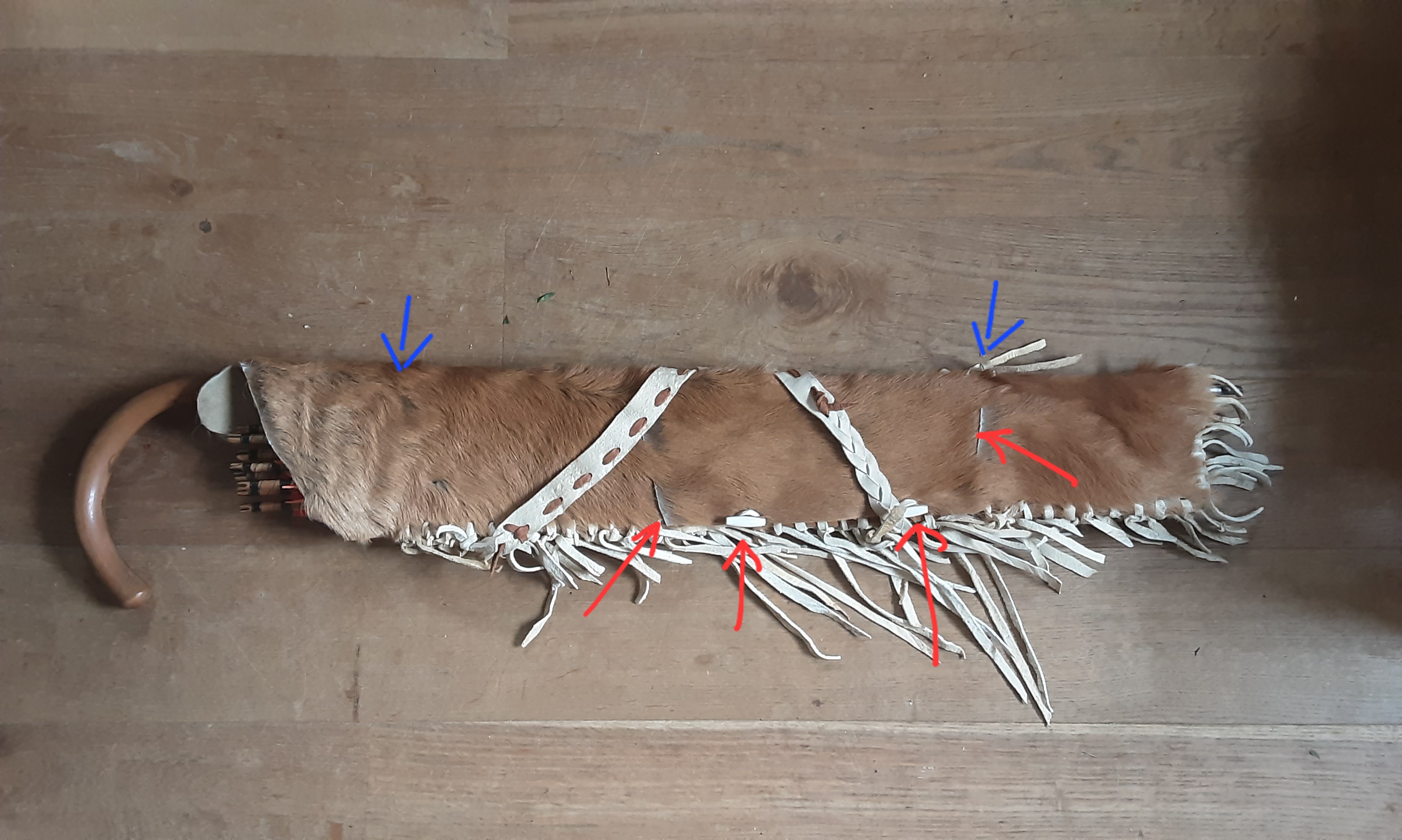

Manchmal ist ein Wanderstock nützlich und wenn noch ein Köcher dran ist, ist er doppelt nützlich
Bei diesem Köcher aus nem Flohmarktfell dient der Krückstock als Versteifungsstab.
Durch den integrierten Tragegurt (hier ein um den Köcherkorpus gewickelt) kann der Köcher auch gut als "Plains-Style" getragen werden. Die blauen Pfeile zeigen wo der Gurt am Stock befestigt ist.
Die roten Pfeile zeigen, dass in der unteren Hälfte eine Klappe (mit den Knebeln verschliessbar), wodurch der Köcher auch wie ein Sidekick getragen werden kann. Der Tragegurte sind so angebracht, dass es für mich bei dieser Sidekickvariante gut für passt.
Für die Plainsstyletrageweise wäre es besser, die Gurte näher zusammen mehr in der Mitte des Köcher zu befestigen.
Für die Seitenköchertrageweise wie sie bei den Köchern von Volkmar zu sehen sind, ist dieser Köcher nich so geeignet, dazu hätte die Befestigung am Stock anders gemacht werden müssen und der Köcherkorpus ist so lang wie der Pfeil (so wie bei Plainsstyleköchern üblich), was das Pfeileziehen in der Position an der Seite hängend etwas erschwert ( ausser bei sehr langen Armen)

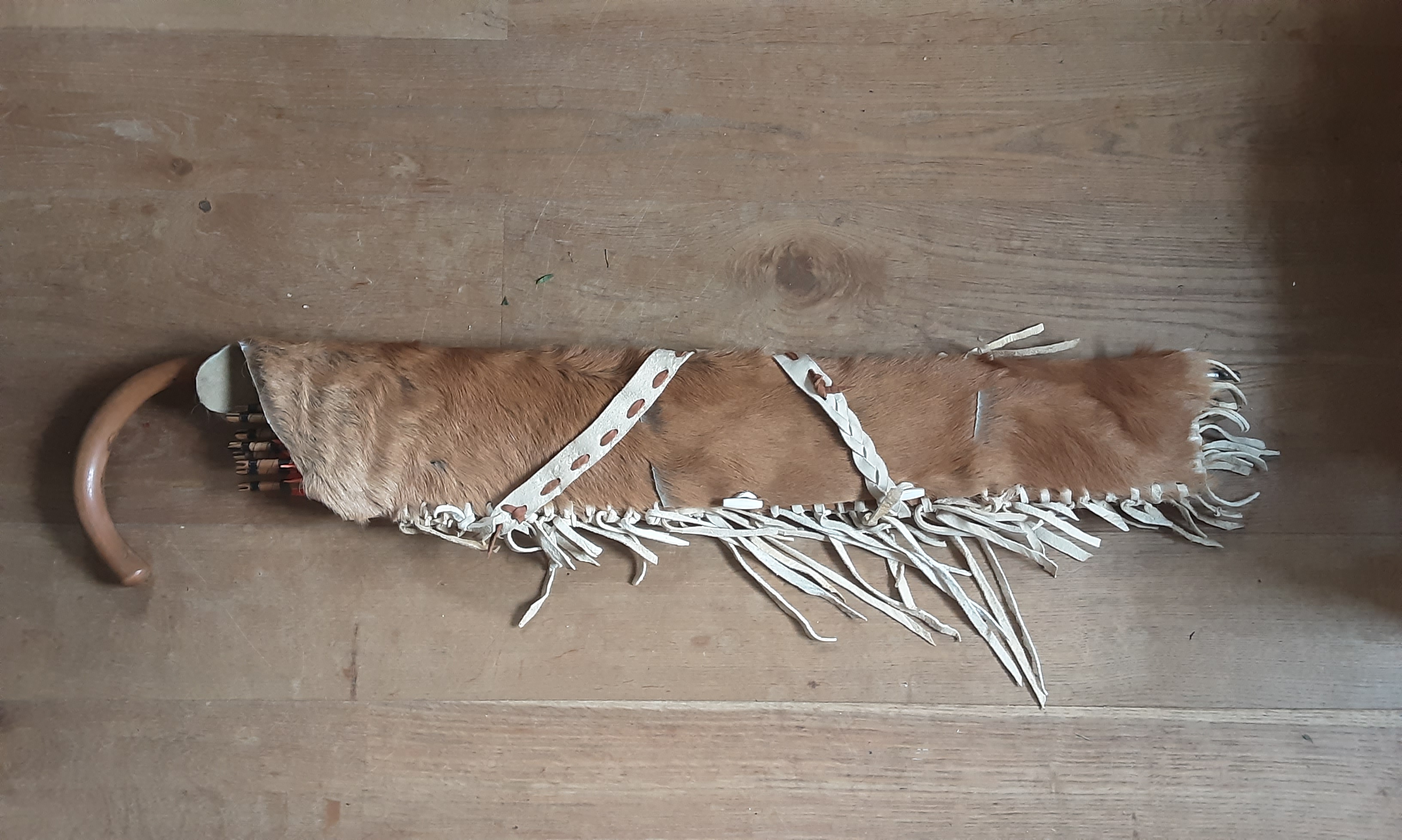

Und noch ein Bild, wo der Tragegurt und die Klappe besser zu sehen sind genauso wie die Metallspitze des Wanderstockes.
Es sind vier Pfeile vor der Klappe und vier Pfeile dahinter.. .
Das Fell ist oben mit artificial sinew (gewachstes Polyester
) am Stock befestigt.
Zusammengenäht unten mit vielen Streifen Hirschleder.

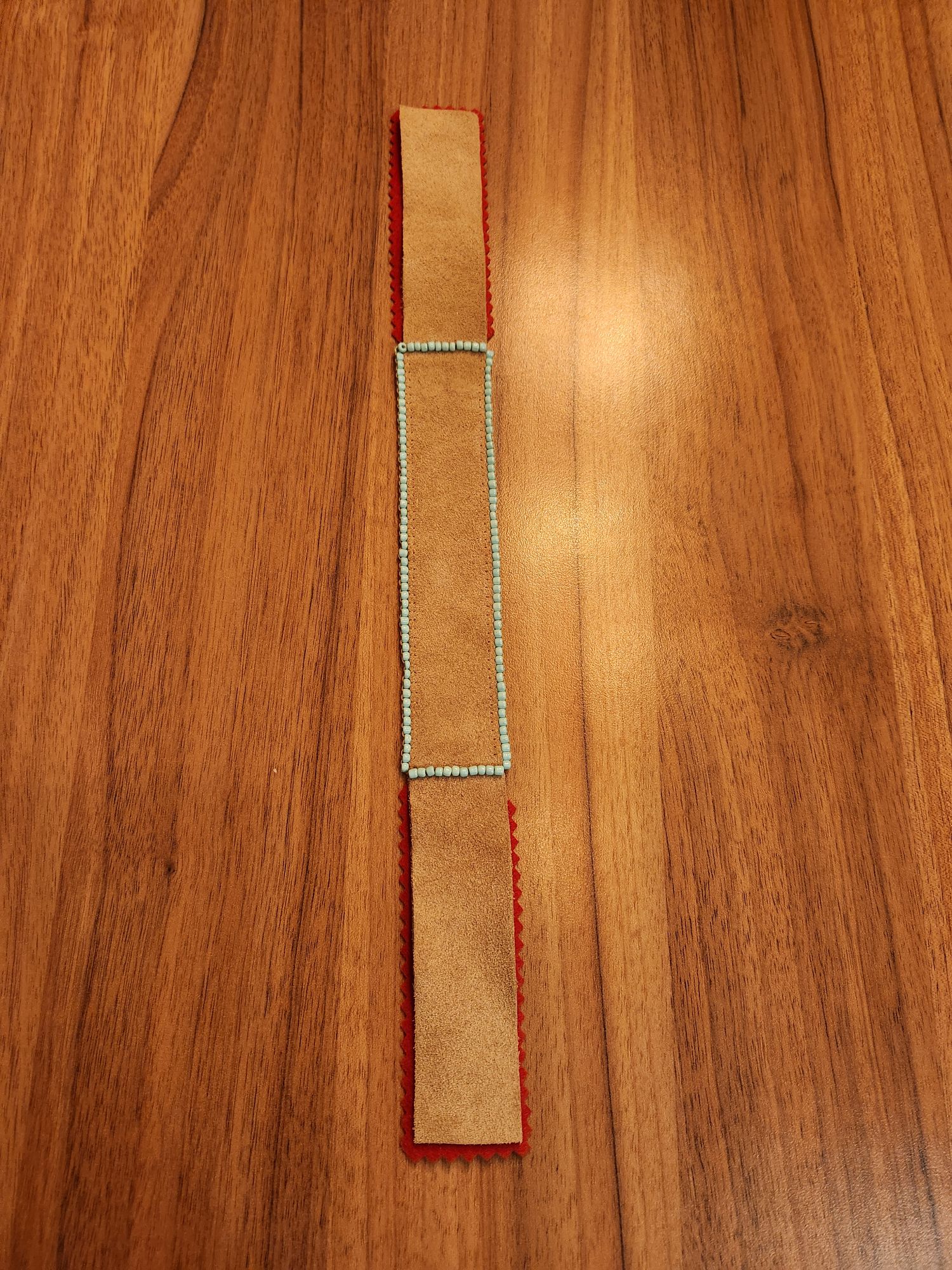

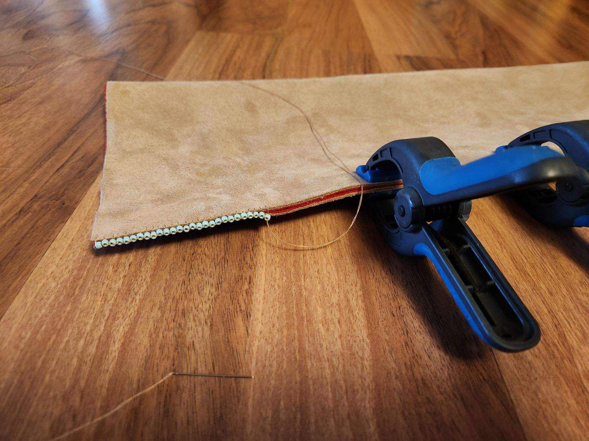

Inzwischen sind die Halteriemen alle fertig eingefasst und bei den Umhengeriemen hab ich den Mittleren noch ausgelassen. Da will ich vorher mit den Längen etwas herumprobieren und ihn dann gegebenenfalls noch kürzen. Den Rand der Köcheröffnung hab ich jetzt schon umgeschlagen und den Köcher auch begonnen zuzunähen.
