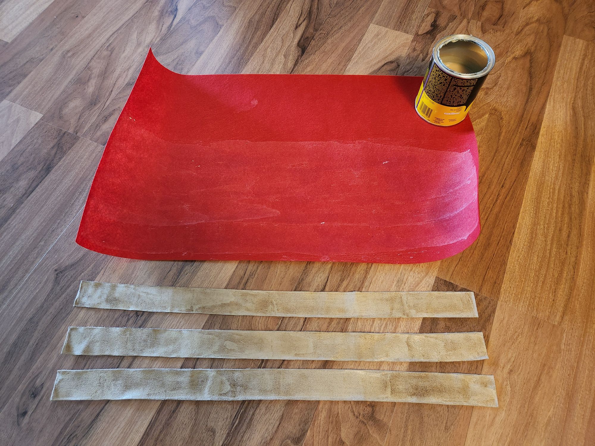

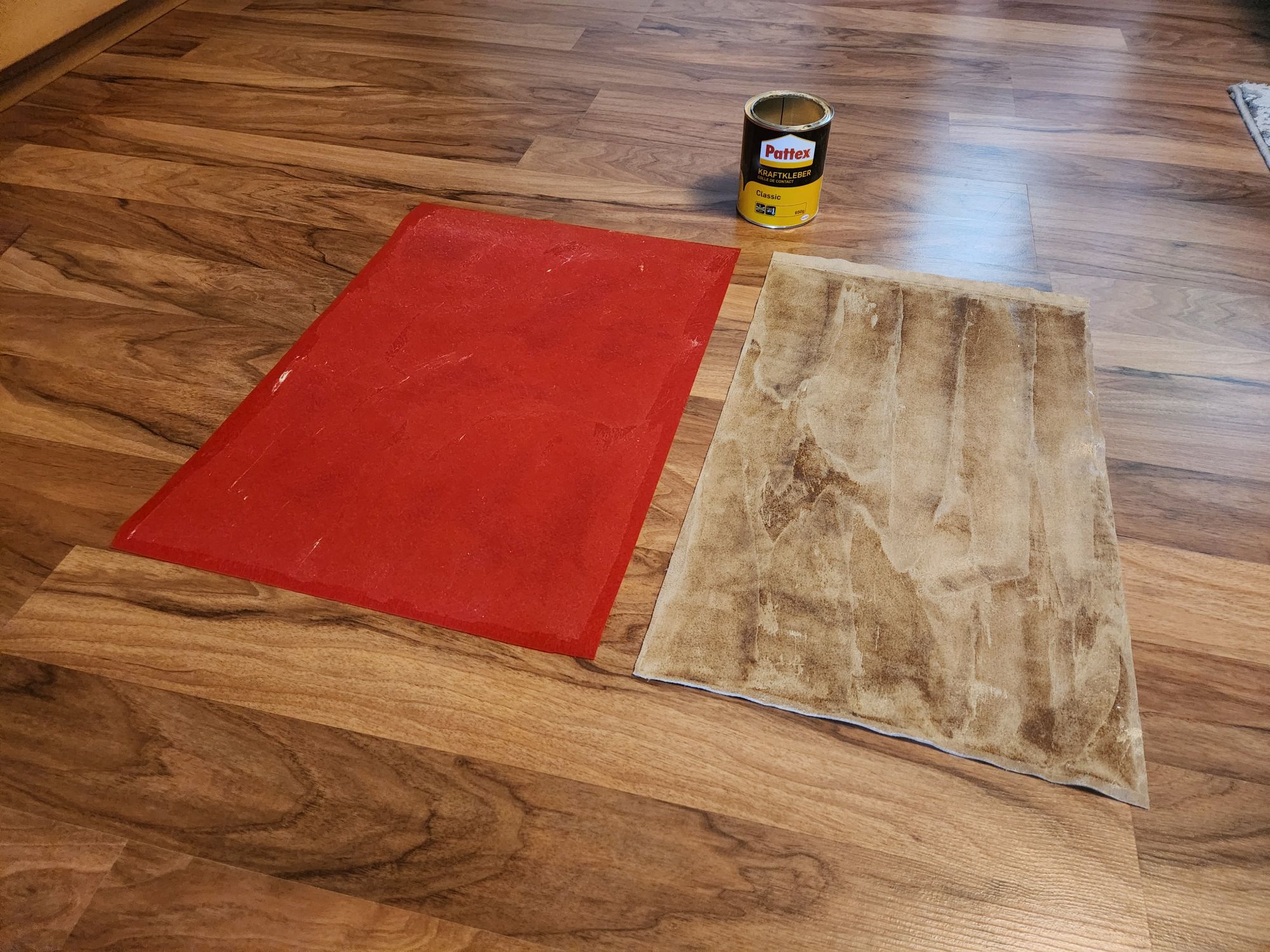

Die Klebungen hab ich gestern Vormittag schon mit Pattex Kraftkleber vorgenommen. Der ist auch Elastisch und das hat gut geklappt da man diesen an beiden Kontaktflächen antrocknen lässt, und somit problemlos Faltenfrei auf einander legen kann. Die Teile werden dann mit einem Gummihammer zusammengeklopft und fertig 😊. Ich habe auch die Umhengeriemen mit Filz verstärkt. In der Anleitung steht dass man das machen soll, den Abbildungen nach wurde es bei dem gezeigten Köcher aber nicht gemacht. Nach dem verkleben mit dem Filz hab ich alles nochmal minimal kleiner angezeichnet und neu ausgeschnitten. So bekommt man dann einen schön geraden Schnitt hin, der auch wirklich Maßhaltig ist. Die Halteriemen hab ich dann an den unverklebten Enden mit der Zickzackschere mit etwas Überstand geschnitten und einen der Umhengeriemen hab ich bereits fertig mit Perlen eingefasst. Das dauert zwar ewig, ist aber eine sehr angenehme Arbeit die man einfach nebenbei machen kann. Ich schätze für den einen Teil hat das ca 5 Stunden gedauert 😅.
