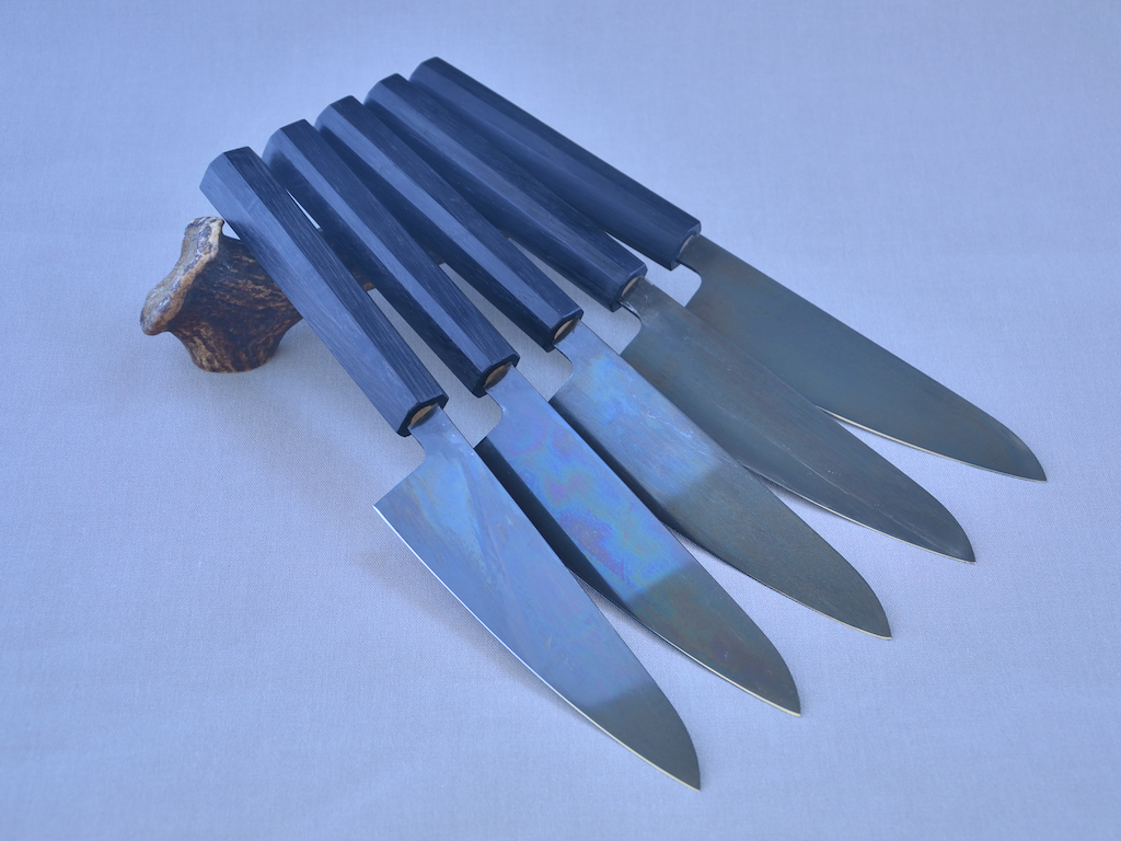

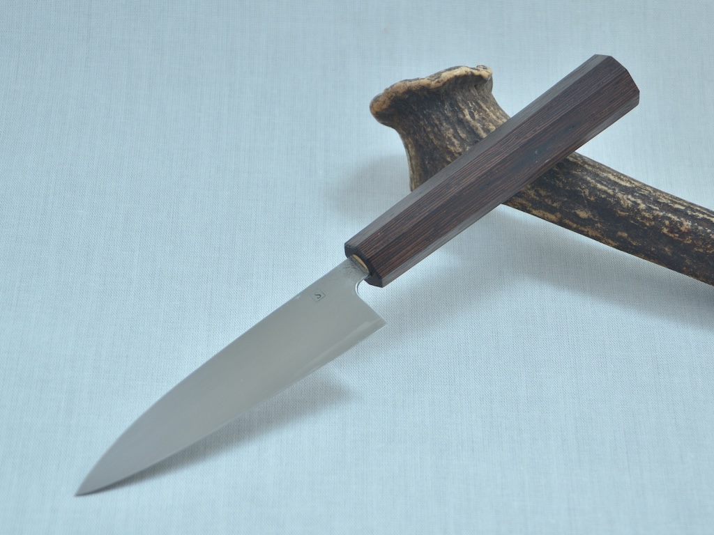

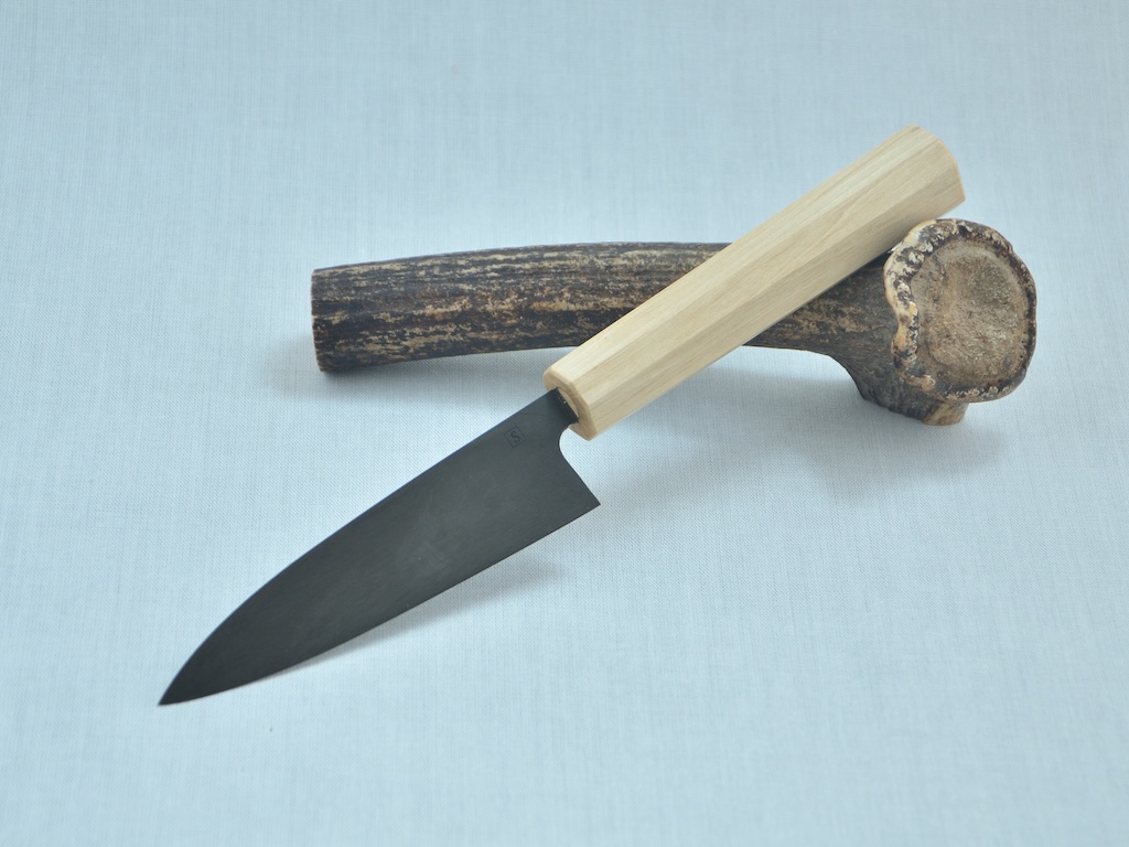

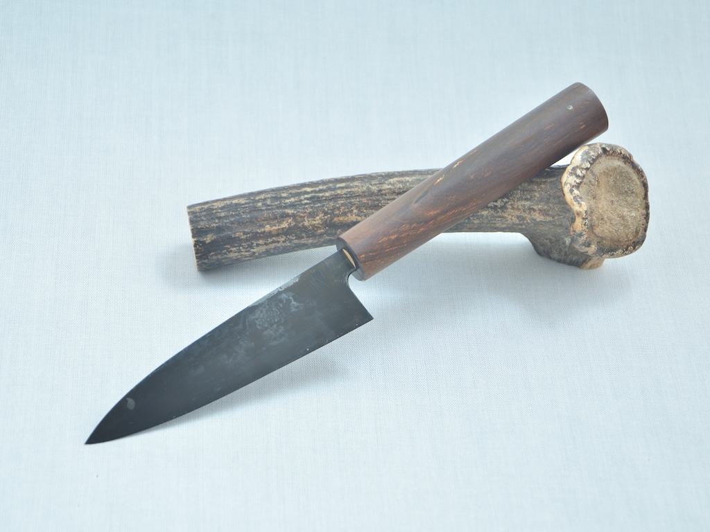

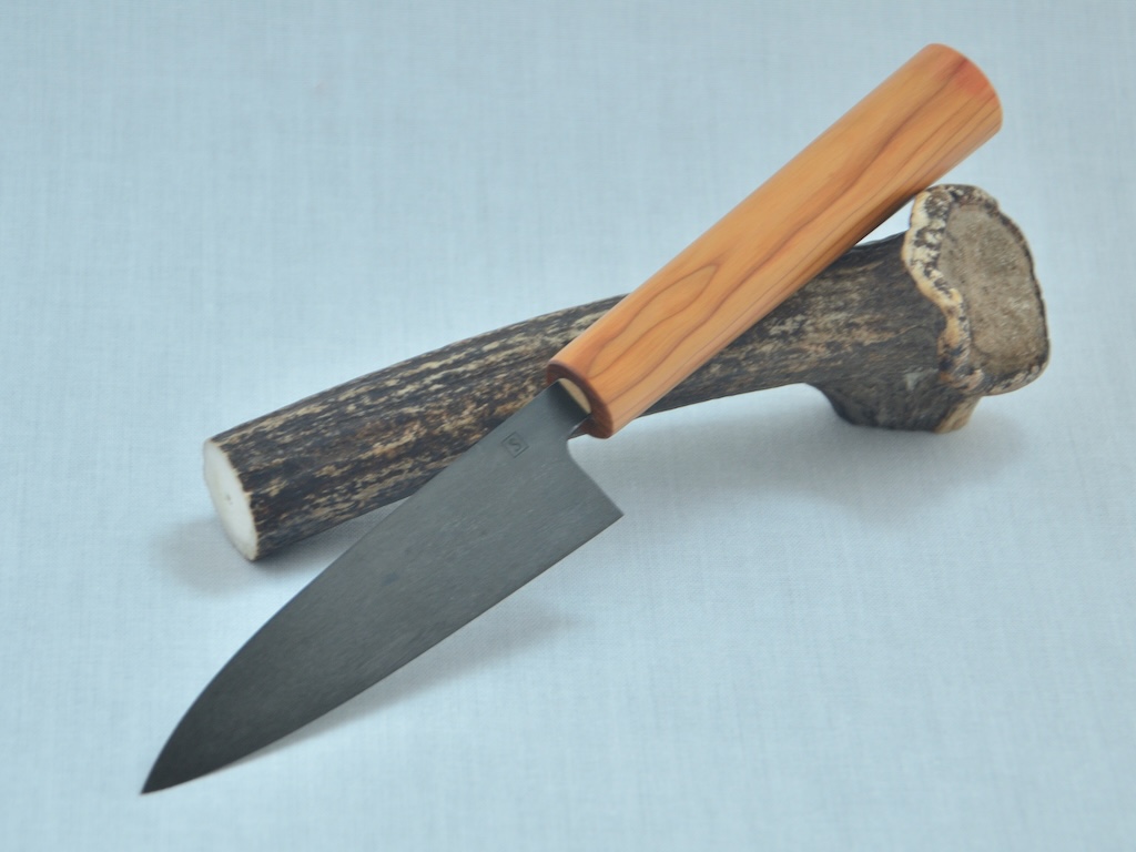

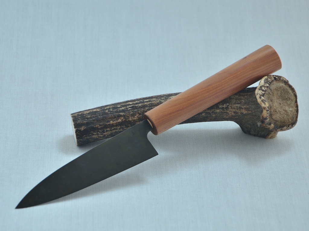

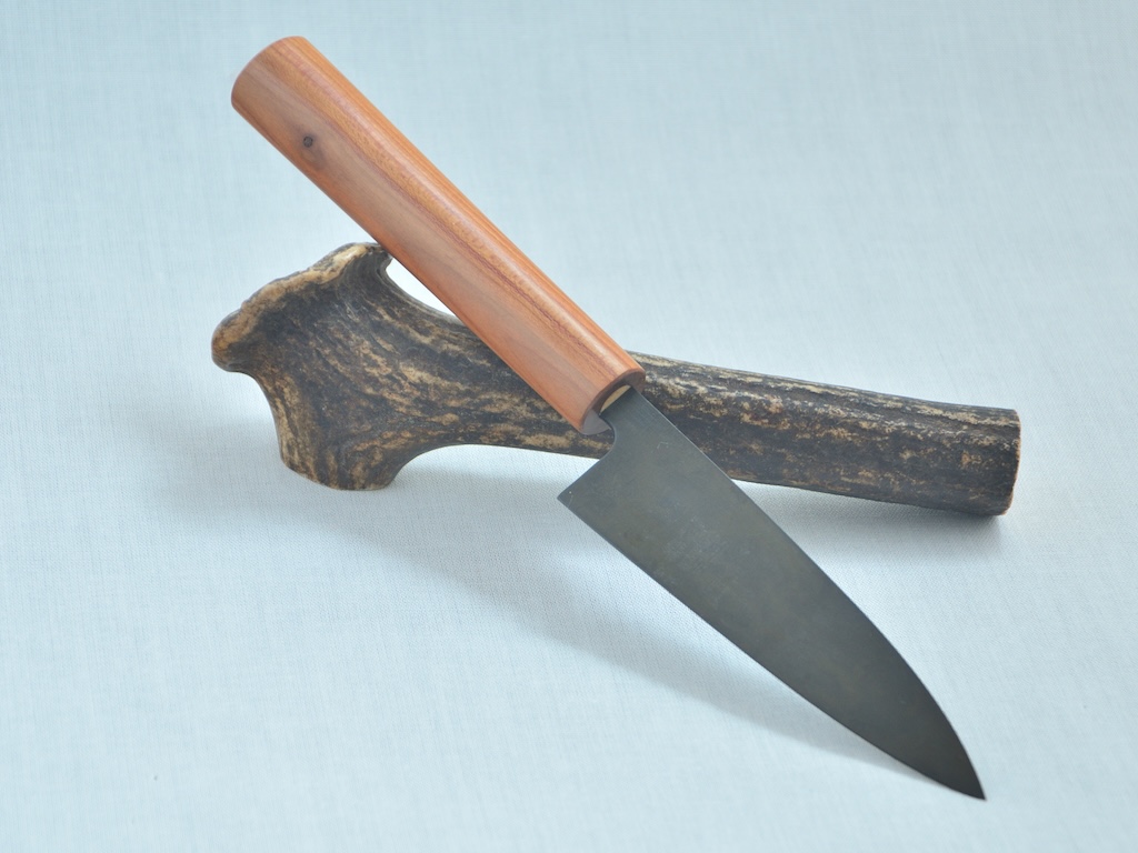

Hier eine kleine Serie von 5 Pettymessern mit unterschiedlichen Stählen und Hölzern. Warum das Ganze?
Vor 11 Jahren habe ich eines meiner ersten Küchenmesser gemacht, eine kleines Gyuto, dieses Messer ist ist aus SB1 und bei mir im tägliche Einsatz
Im Jahr 2024 habe ich 5 gleiche Messer im gleichen Stil als Mitbringsel in den Urlaub gemacht. Diese Messer sind aus 1.2419 und eines davon ist auch bei mir wieder im Einsatz.
Nun kann ich beide Messer im Einsatz vergleichen und beim Messer ais 1.2419 fällt mir folgendes auf. Ich bekomme es unglaublich scharf und schnittfreudig es ist allerdings „gefühlt“ deutlich weniger schnitthaltig. Verglichen mit dem Messer aus SB1 muss ich es deutlich öfters nachschärfen. In meiner Küche benutze ich einen Spyderco Triangle Sharpmaker.
Jetzt macht mir das im Prinzip nicht aus, scharf halten gehört ja dazu, nur kenne ich genug Leute die das halt nicht so können und nie die Übung haben werden. Darüber hinaus suche ich eine C-Stahl Option zum SB1.
Angeregt durch ein Video von Green Beetle habe ich 5 Messer aus unterschiedlichen Stählen gemacht.
Alle Messer haben die gleichen Maße:
Gesamtlänge: 240 mm
Länge der Schneide: 120 mm
Klingenhöhe: 30 mm
Dicke am Rücken: 2,1 mm
Dicke vor der Schneidfase: ca. 0,25 - 0,3 mm
Das Gewicht der Messer liegt zwischen 66g und 68 g
Hier die Stähle:
# 1 Stahl: SB1 / 1.4153.03 Griff: Wenge
# 2 Stahl: C75 / 1.1248 Griff: Imbuia
# 3 Stahl: 80 CrV2 / 1.2235 Griff: Zwetschge
# 4 Stahl: 52100 / 1.2067. Griff: Hainbuche
# 5 Stahl: 105WCr6 / 1.2419. Griff: Wacholder
Die C-Strahl Klingen habe ich mit Kaffee geschwärzt. (Muss ich noch etwa üben damit es weniger fleckig wird)
Wärmebehandlung.
Ich habe jeden Stahl nach Datenblatt wärmebehandelt. Vor dem Härten weichgeglüht und Normalisiert.
Den SB1 habe ich in Trockeneis/Aceton 2 mal tiefgekühlt, nach dem härten und dem ersten Anlassen (Ja Stickstoff wäre besser, ich habe hier in der Stadt aber keine Quelle. Laut Darrin Thomas geht auch Trockeneis, ist halt nicht ganz so effektiv). Da ich das Trockeneis schon da hatte habe ich alle Klingen (und auch die Testcoupons tiefgekühlt. Ich danke das hat z.B. beim C75 keinen Effekt aber schaden tut es sicher auch nicht. Die Härte aller Klingen liegt zwischen 60 Hrc und 65 Hrc (ich habe nur Tsubosan Testfeilen)
Ich habe von jeden Stahl auch einen Coupon gehärtet und zerbrochen, die Bruchstellen zeigen unter der Lupe ein sehr feines Korn. Fotos gibts keine, gibt meine Kamera nicht her.

Jetzt noch einige Bilder
