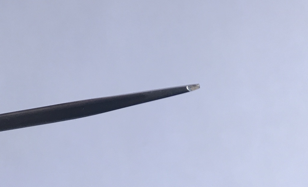

1 Spitzbohrer:
Die kenne ich schon seit meiner Lehrzeit als Werkzeugmacher. Mein Ausbilder war „alte Schule“ und hat uns viel Tricks beigebracht. Zum Beispiel: Du must ein Loch bohren und hast keinen passenden Bohrer, weder Durchmesser oder Länge. Mache Dir einen Spitzbohrer.
Das ist ein Rundmaterial das im Durchmesser kleiner sein sollte als der Durchmesser den man bohren will, idealerweise aus Stahl.
Dies wird an der Spitze flach geklopft, kann man je nach Werkstoff heiß oder auch kalt machen.
Dann wird die flachgeklopfte Spitze auf die Breite des Durchmessers den man bohren will geschliffen. Das kann man von Hand mit Feile machen, ich spanne das Teil meist in meinen Akku Bohrer und schleife das an meinem Bandschleifer auf Maß.
Dann wird die Spitze angespitzt und zwei Schneiden angeschliffen.
Das gezeigte Beispiel ist aus Silberstahl, ist gehärtet und hat einen Durchmesser von 4 mm.
Ich habe da schon alles genommen, Nägel, Fahrradspeichen etc. Wenn man Holz bohrt muss es auch nicht unbedingt gehärtet sein. Ein zwei Bohrungen gehen immer, dann muss man halt nachschärfen.
Ich mache meine Bohrer auch immer gerade so lang wir nötig.
Ein paar Anmerkungen zur Anwendung:
Generell gilt bei Spitzbohrern, bohren mit langsamen Vorschub, wenig Druck und oft Späne räumen.
Mein gezeigtes Beispiel hat 4 mm an der Spitze und ist aus 3 mm Silberstahl. Da ist nicht viel Platz für die Späne, oft räumen.
Wenn man lange Bohrer sehr dünne Bohrer macht besteht die Gefahr dass dies beim Bohren ausknicken. Hier bohre ich immer mir meinen längsten Spiralbohren vor (ich habe einige Überlange Bohrer verschiedener Durchmesser) damit der Spitzbohrer schon eine Führung hat.
Spitzbohrer verlaufen gerne da sie wenig Führung haben, speziell bei langen, dünnen Bohrungen.
