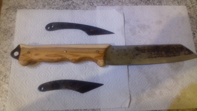

Aktuell hab ich komischerweise sowas von keine Lust am Bogenbau und daher ein weiteres kleines Steel.-Projekt zu Ostern und Corona.....

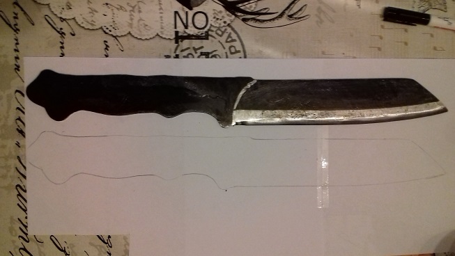

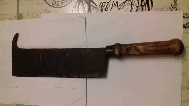

Mal wieder ein altes Teil von meinem Kollegen erhalten, eine alte rostige Hippe. "Mach was draus" sein Kommentar.

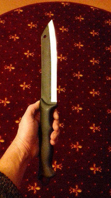

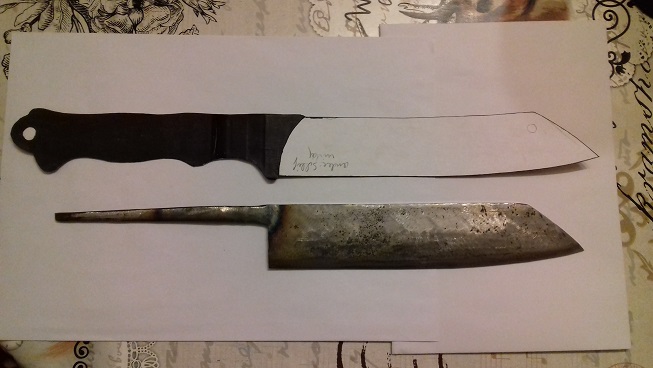

Ok, mein Objekt der Begierde ist eigentlich ein Skrama Haumesser aus Finnland, einem Kollegen hab ich eins besorgt und siehe da, das original Skrama passt fast auf die Hippe.Schnell auf eine Schablone übertragen und als Muster ausschneiden.
Problem, der Griff der Hippe war leider nur ein Sift, den hab ich dann mit dem Resten des Sägeblattstahls verbreitert also
(aufgeschweisst) und anschliessend das originale Skrama auf die Hippe übertragen.

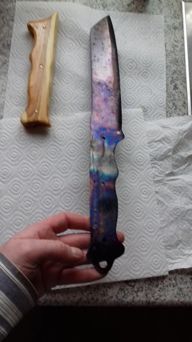

Wie immer hieß es dann flexen, schleifen und mit dem Schleifbock bearbeiten.

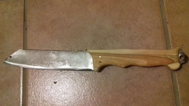

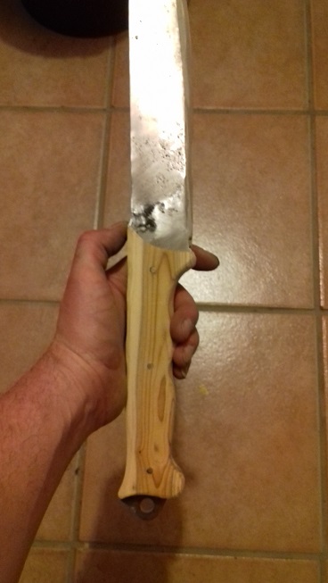

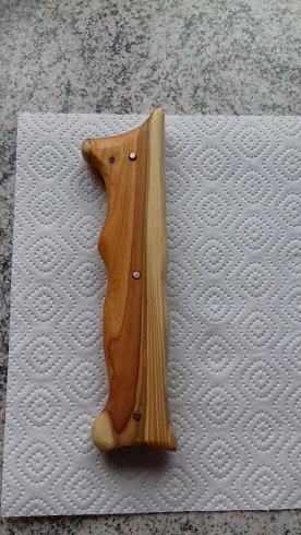

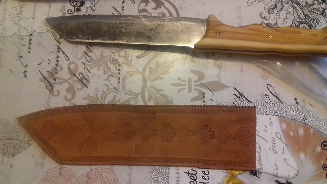

Auch hier wieder den Handgriff aus EIbe gefertigt und mit Bronzestiften fixiert sowie eine kleine Lederscheide dazu.
Ps: Bogenbau kommt demnächst wieder, da ich noch ein paar Eibestaves und nen 2019 er Wacholder aus Sturmholz habe.
Mann sollte es nicht glauben, aber 2019 hat mir doch so ein Frechdachs meinen "Holler Lieblingsbogen" innerhalb von 10 Minuten aus der Garage entwendet, den Eibebogen hat er stehen lassen.......
