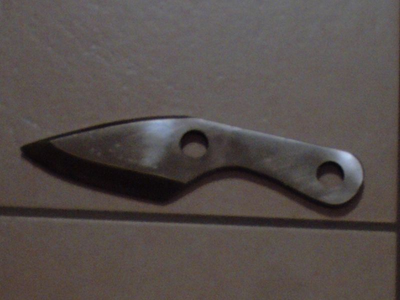

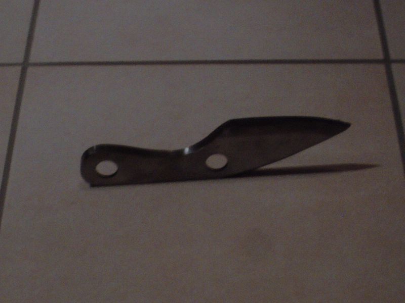

Heute hab ich mal was Niedliches gebaut! :D
Das ganze Stück ist 225mm lang. Davon beansprucht die Klinge 110mm für sich.
Weil einer meiner besten Kumpel was Robustes möchte, beträgt die Materialstärke 9mm.
Ausgangsmaterial war ein Messer aus 'nem groooßen Häcksler.
Wenn er am Montag mit der Arbeit zufrieden ist, kommt noch ein Griff drangeknüpft und hier noch ein Bild dazu.
Ich hoffe es gefällt euch!
Gruß Mike

...klasse Form!
Wie schleifst Du das so präzise?
Mike W.
Beiträge: 1940
Re: Schwerstarbeit
Beitrag von Mike W. » 19.06.2011, 14:28
Zuerst grob die Form mit 1mm Scheibe in kleiner Flex.
Danach Fächerscheibe in der 2. kleinen Flex.
Dann Schleifteller und am Schluß mit dem Bandschleiffer.
Die Schneideflächen am Bandschleifer dabei in Längsrichtung ergibt klar definierte Kante.
Polieren tue ich dann wieder mit dem Schleifteller.
Und in diesem Fall braucht man noch viel Geduld zum Schleifen!( 9mm zäher Stahl!!!)
Und 7 1/2 Stunden freie Zeit. :D
lG Mike

Sieht schon geil aus :o
ich liebe Werkzeuge mit schweren Schneiden wo man eine breite gut definierte Phase hat.
Die sind zwar eine absolute Tortur beim Schleifen - 7 1/2 Stunden :o Wahnsinn :o - aber wenn man sie so schön eben macht wie hier, dann sind sie es echt wert.
Finish hier ist wirklich klasse.
Hat das Teil einen besonderen Zweck, oder wirklich nur weil er halt was "ein bisserl robusteres" ;) wollte?

@Selfbower
;D hast du am Donnerstag noch in 'nem Stück gesehen, nu ist schöner, oder?
Nebenbei: du hast das Futteral von der Fliegenrute hier liegengelassen.
@shokunin
7 1/2 Stunden sind doch nicht viel!
Da hab ich bei mancher Klinge wesentlich länger gebraucht! ;D
Hier zB. http://www.fletchers-corner.de/viewtopic.php?f=17&t=12328
und hier bin ich fast verzweifelt:http://www.fletchers-corner.de/viewtopic.php?f=17&t=12384
Und welcher Zweck? Keine Ahnung! Er wollte es vor der Deutschen Meisterschaft fertig haben, also nehme ich an, das er's trotz des beachtlichen Gewichtes mitschleppen will. ;D

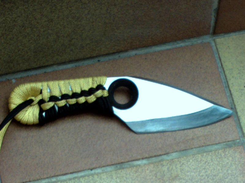

So, wie angekündigt, hier nu das fertige Messerchen.
Gruß Mike

Geilroßartig! Sehr sauber gearbeitet, gefällt mir ausgesprochen gut. Die lange Bearbeitungszeit hat sich auf jeden Fall gelohnt.

Das ist ein wirklich brachial stabiles Messer *gg* sehr schön gemacht und sauber geschliffen! Ich habe immer Probleme, die Schneide so schön gerade zu bekommen. Man schleift da sooo schnell leichte unregelmäßigkeiten rein... und die sieht man natürlich gleich.
Die Idee, den Griff einfach mit Band zu "umnähen" finde ich sehr interessant. Das sieht originell aus. Ich hoffe es liegt dann auch gut in der Hand und fühlt sich nicht zu hart an.

Beim Schleifen immer in Bewegung bleiben, dann müßte es gehen.
Ich bemühe mich die Klingen gleichmäßig zu ziehen und wenn ich in die Nähe der Endmaße komme überprüfe ich nach jedem Zug über den Schleifer das Ergebnis.
Der Griff liegt gut in der Hand. Durch die spezielle Flechtart wird der Querschnitt rautenförmig, das liegt wie angegossen.
Allerdings mußt du bei so einer Wicklung und diesem Griff etwa 1 Stunde Arbeit einplanen. :D
