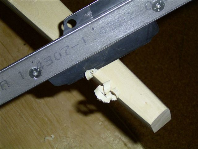

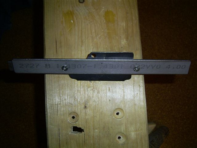

Ich hab auch was gebaut. Da ich noch Edelstahl zuhause hatte hab ich den auch genommen. Holz liegt sicher besser in der Hand aber das hätte ich dann dicker auslegen müssen um die Festigkeit zu erreichen damit mir die Griffe nicht abbrechen.
Klinge ist aus einem Maschinenkreissägeblatt und 2,5 mm stark. Am Bandschleifer eine Schneide dran geschliffen und am Wasserstein (6000er Körnung) scharf gemacht.
Wenn ich die Klinge auf 90° halte kann ich so schöne feine Späne abschaben (siehe Foto)
Wenn ich den Winkel verringere kann ich auch gröbere Stücke (die aussehen wie kleine Chips) rausschnitzen.
Das Holz ist Feldahorn und soll mein neuer Bogen werden
