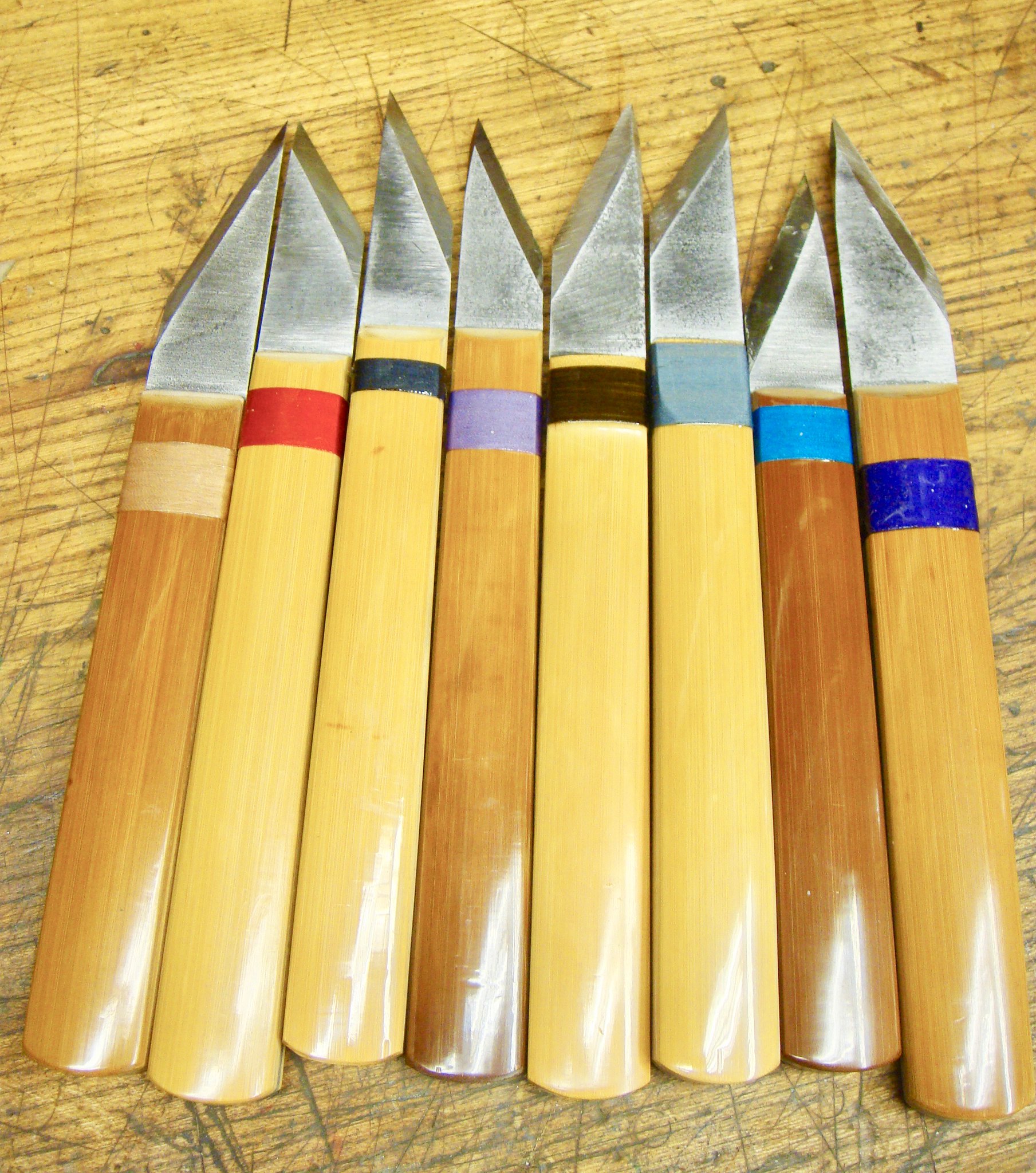

Ich mach' gerne kleine Schnitzmesser aus Resten - hier aus alten Hubsägeblättern.
Die hier sind nur grob fertig und noch nicht scharf.
Aufbau ist HSS Hubsägeblatt, mit Bambus beklebt und lackierter Wicklung aus Garn.

Gefallen mir beide gut auf ihre Weise.
...und wenn ich gerade da bin, auch von mir ein Beitrag zum Thema Resteverwertung.

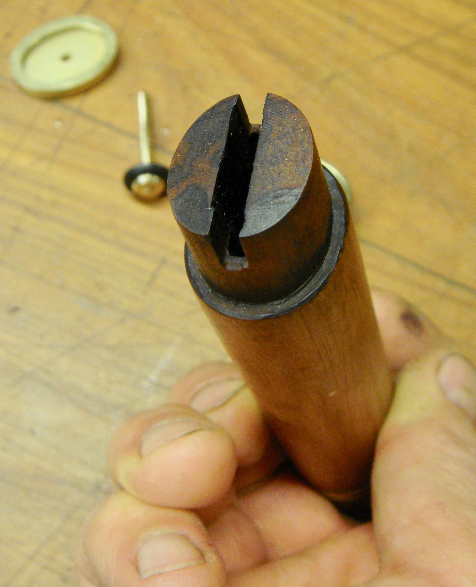

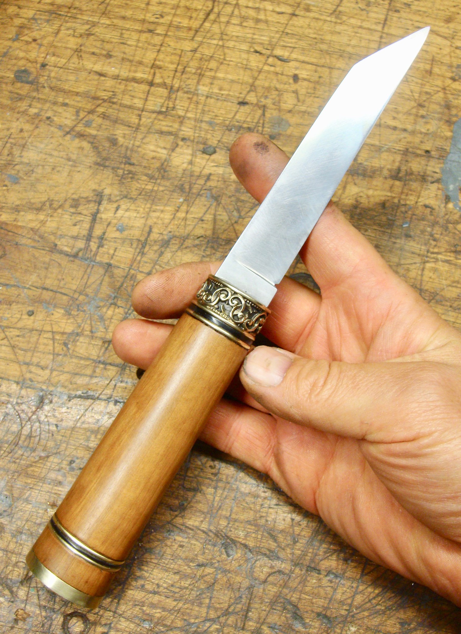

Aus der Serie Shokunin's Schubladenschätze...
eine Blödelei im historisierenden Stil in C-Stahl, Messing, Birnenholz und Horn.
Leider ist das Ding ohne Scheide. Da fehlt mir aber der Antrieb - oder es fehlt einfach das entsprechende Burgfräulein, das man damit schmücken könnte.

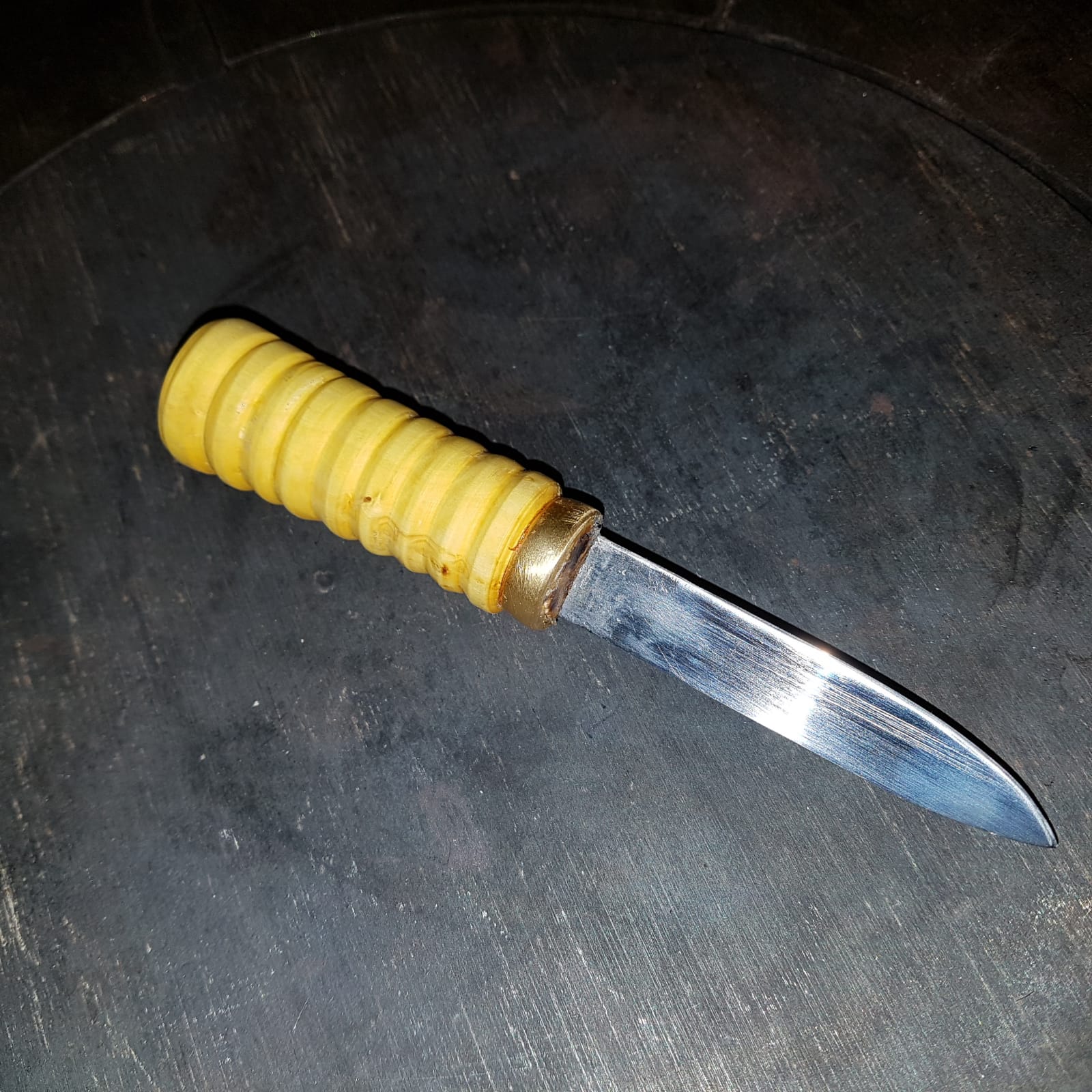

Ich muss Euch nochmals belästigen.
Ich hab das erste Mal gedrechselt. Heraus kamen zwei Federmesser für hochmittelalterliche Schreiber und ein kleines Messer angelehnt an einen Londoner Themsefund.
Holz: Rose, Hollunder, Buchs
Zwingen: Kupfer, Messing
Klingen: Japan- und Metallsäge

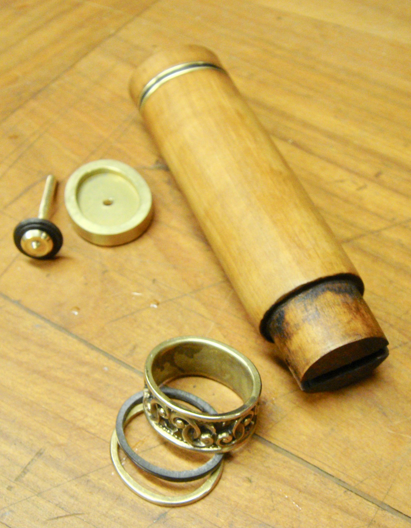

Schick, schick... die Zwinge selber gegossen oder aus dem Vollen herausgearbeitet?shokunin hat geschrieben: ↑19.06.2020, 20:12 Ein paar hab' ich noch...
Gruss,
Mark
Hi!
Die Zwinge ist ein Gussteil.
Das Modell dafür war aus, ich denke, sechs Teilen zusammengesetzt, sodass man in Lagen arbeiten kann und nicht alles aus dem Vollen heraus stemmen muss.
Gruss,
Mark
Gruss,
Mark
