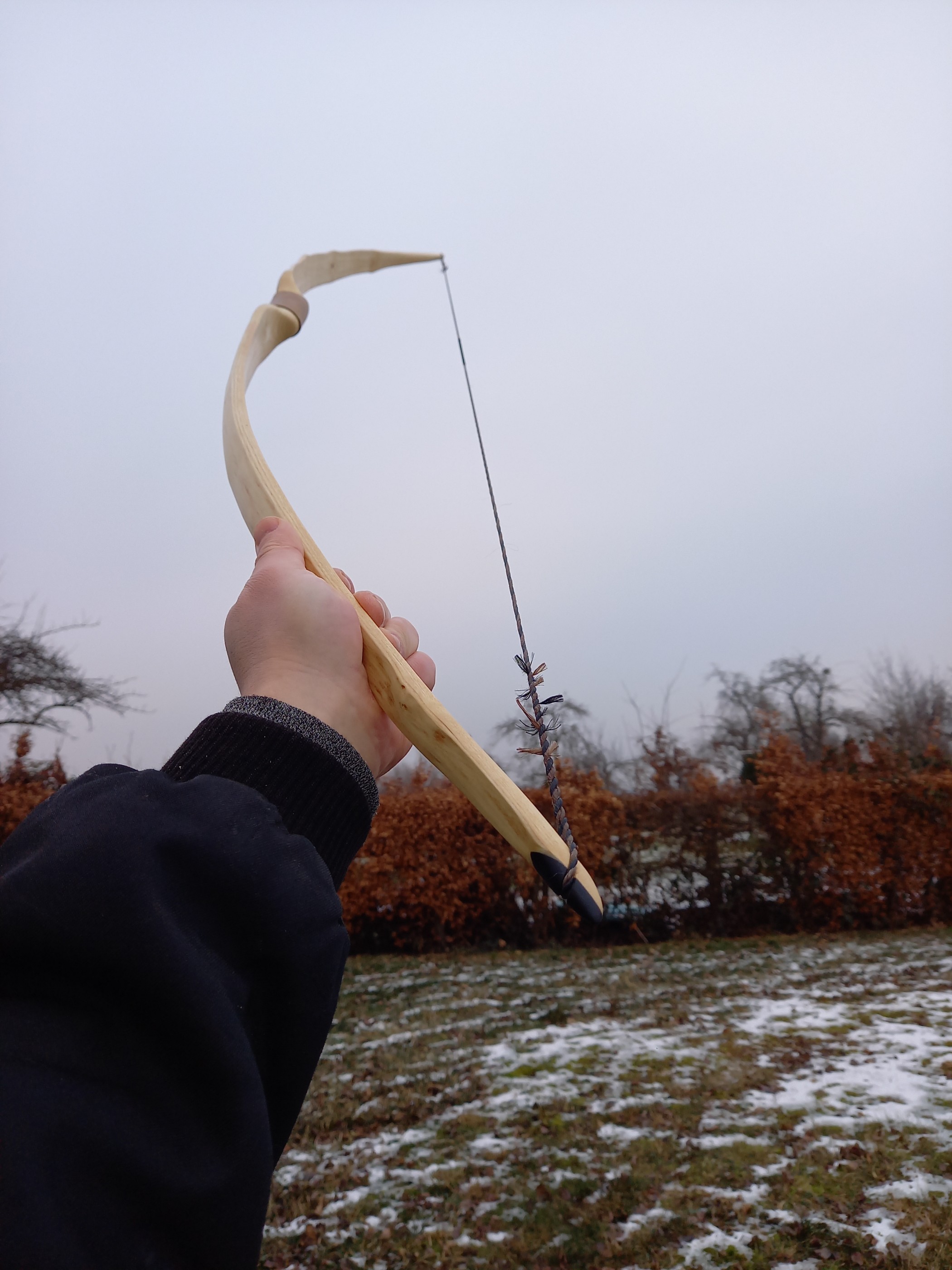

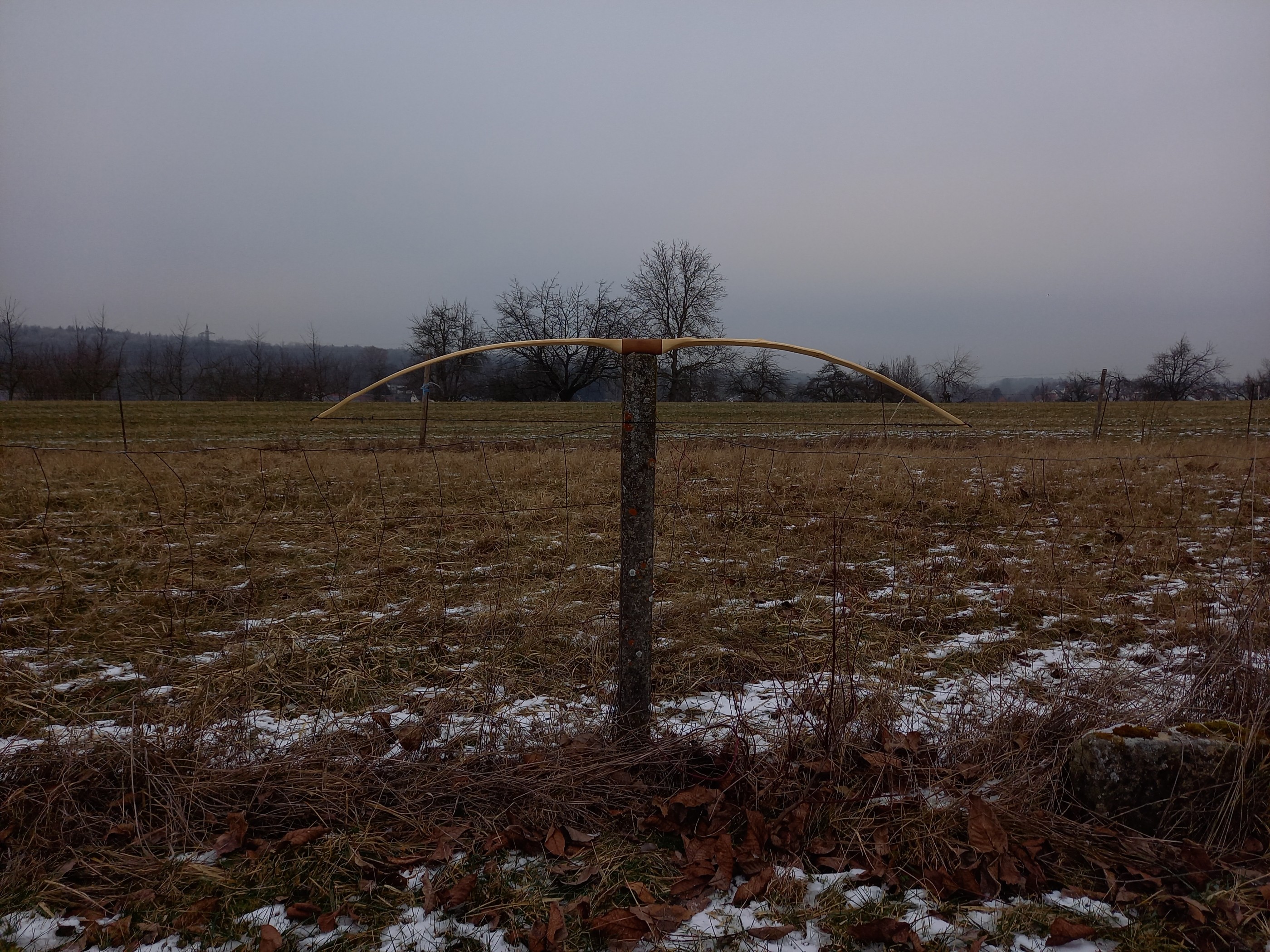

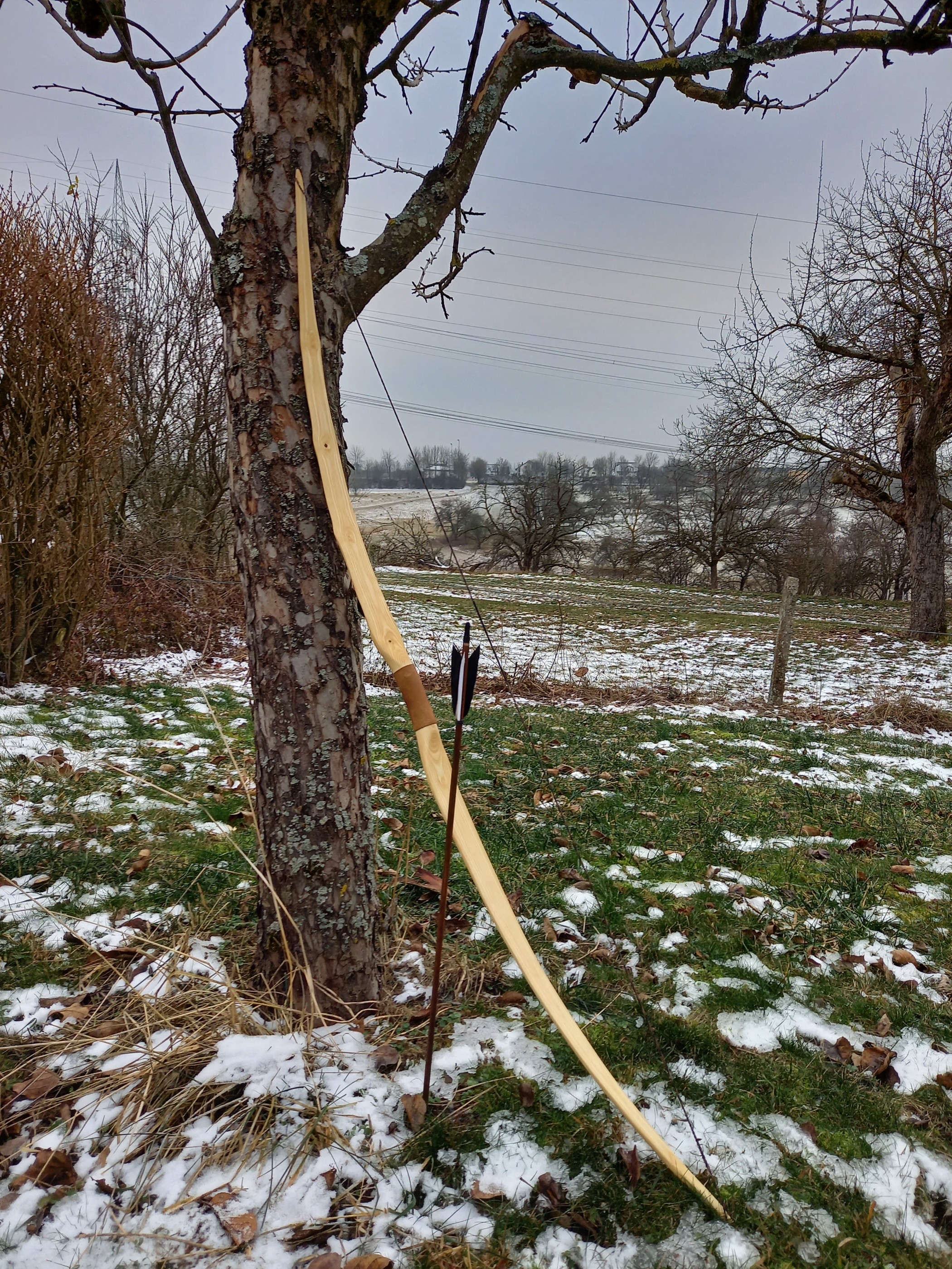

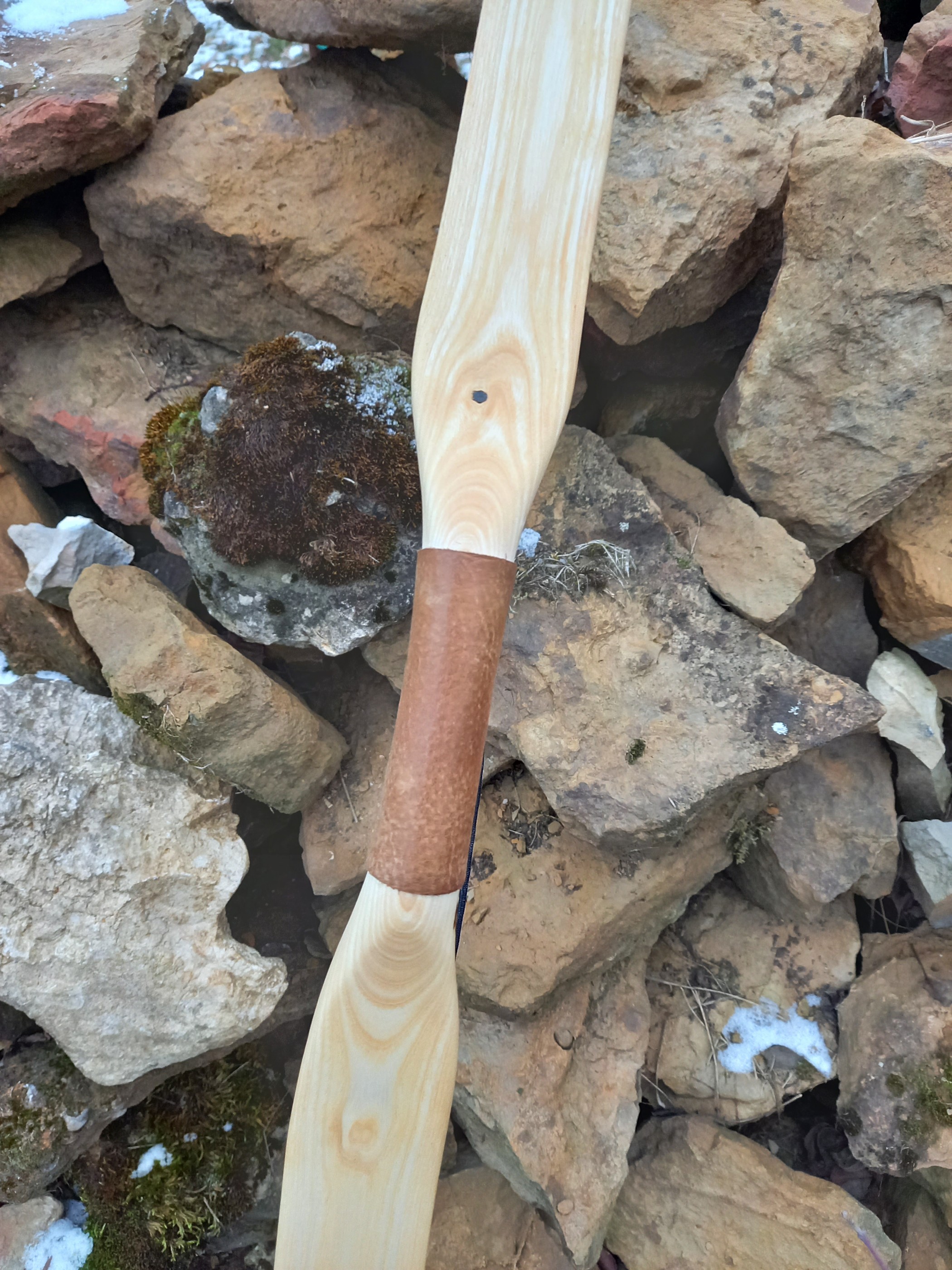

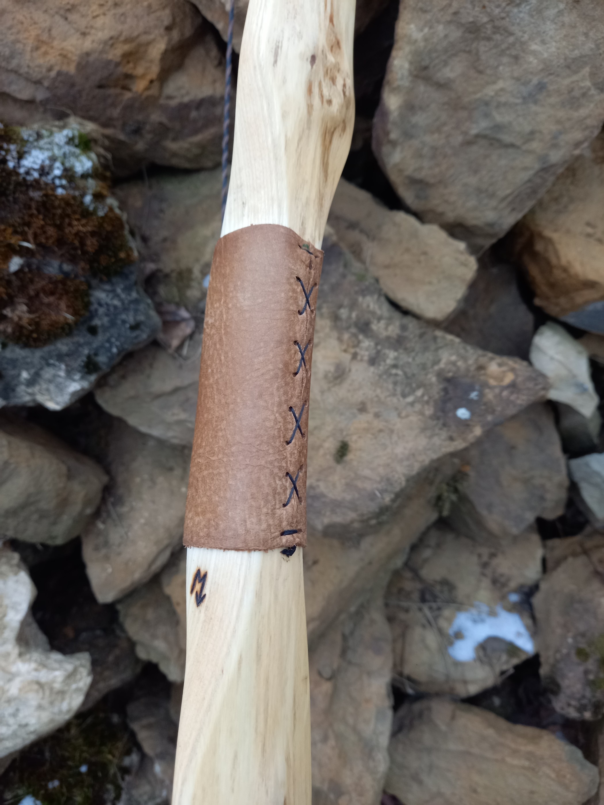

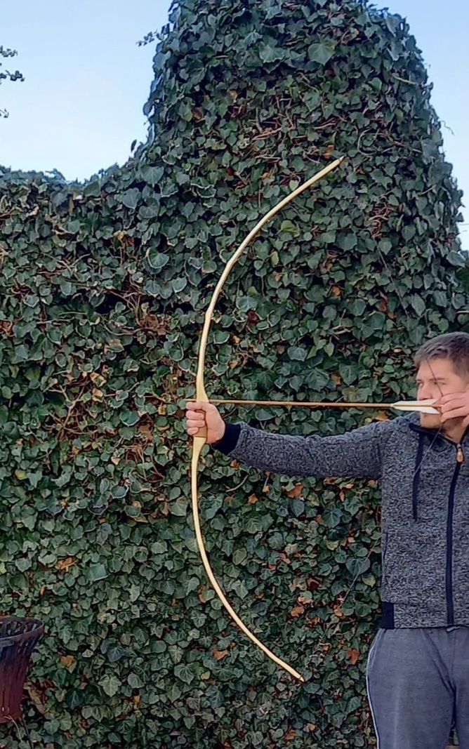

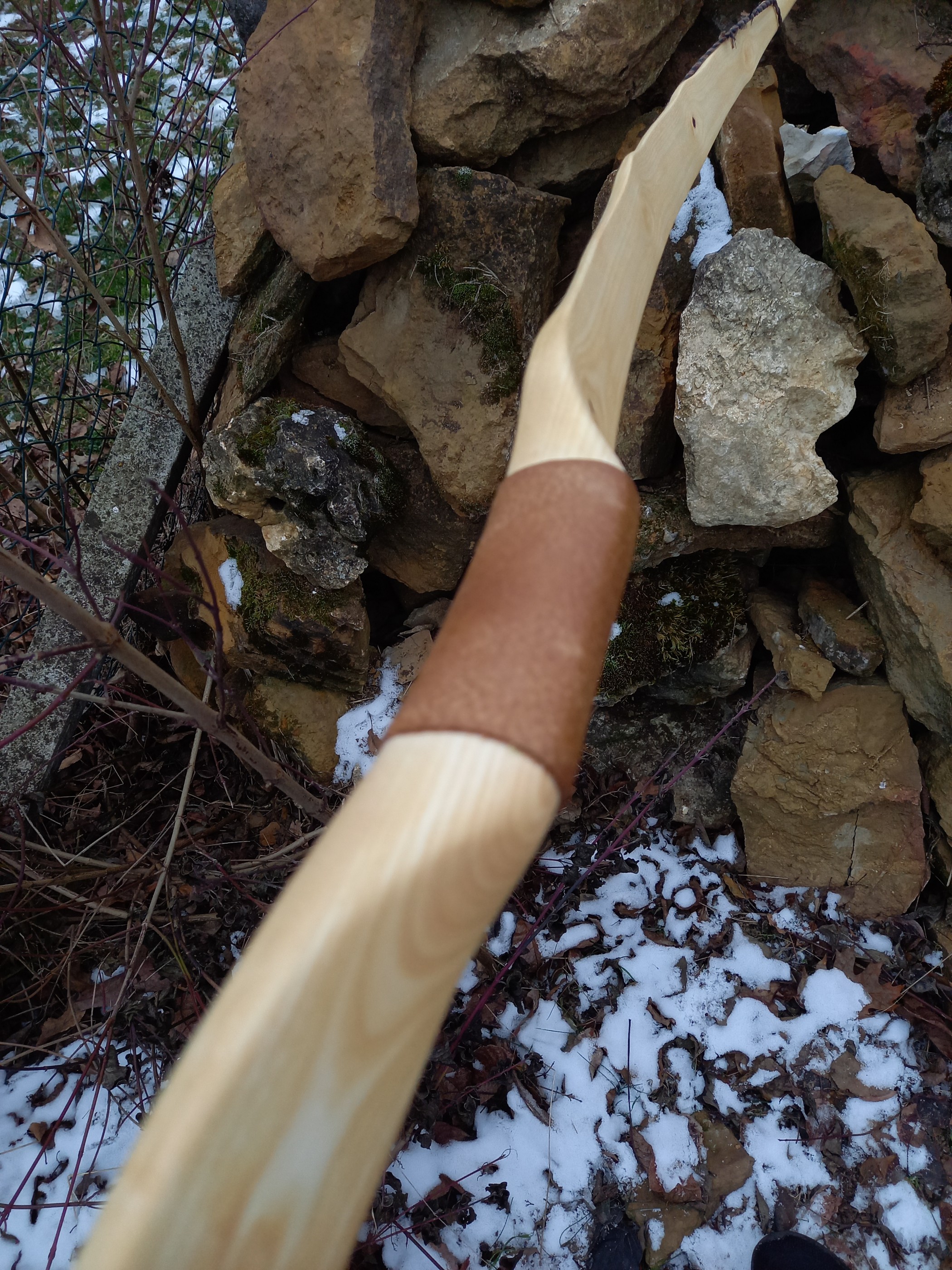

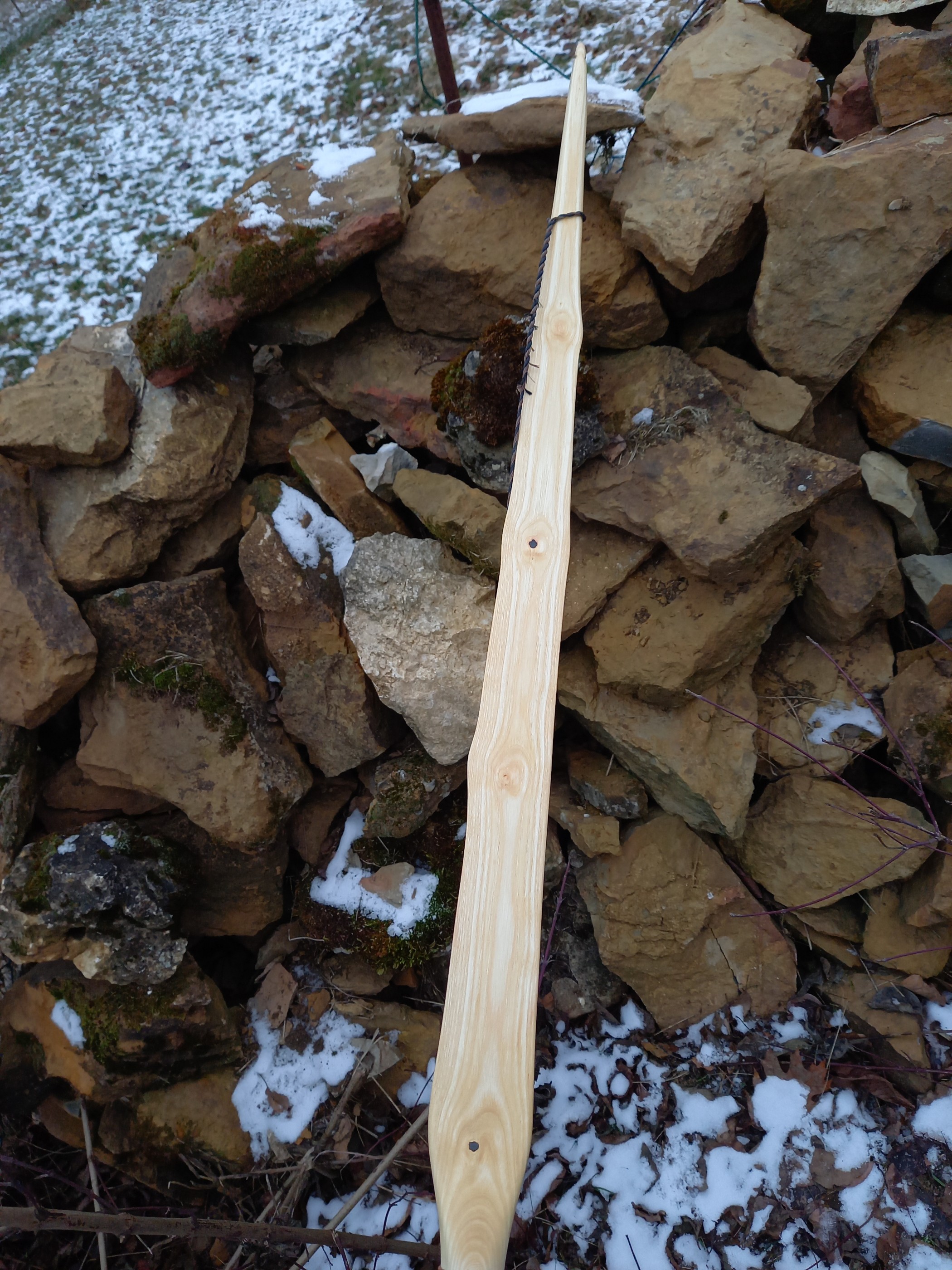

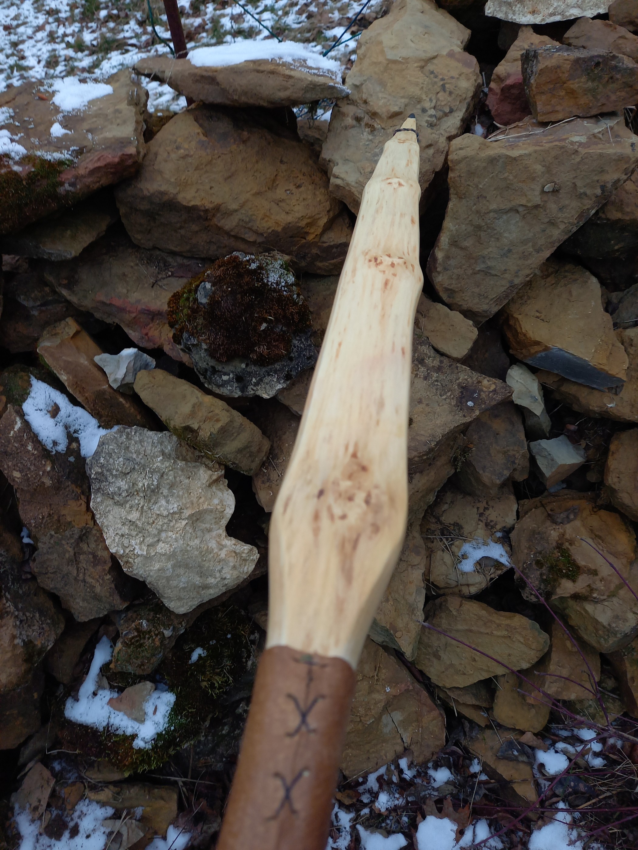

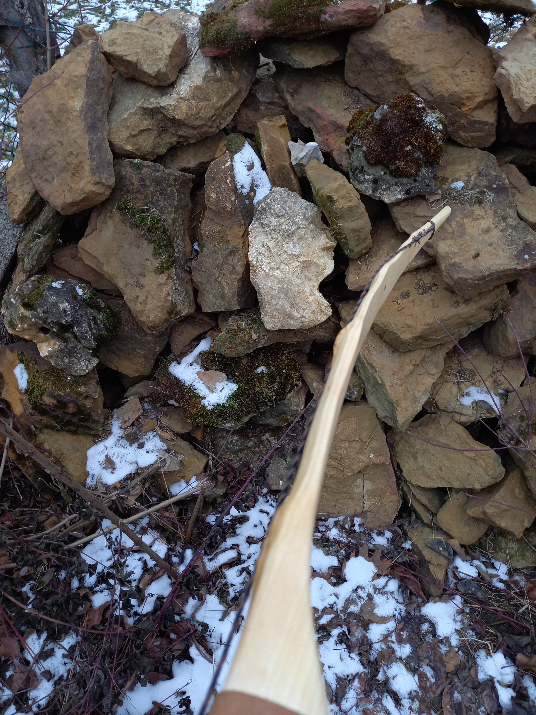

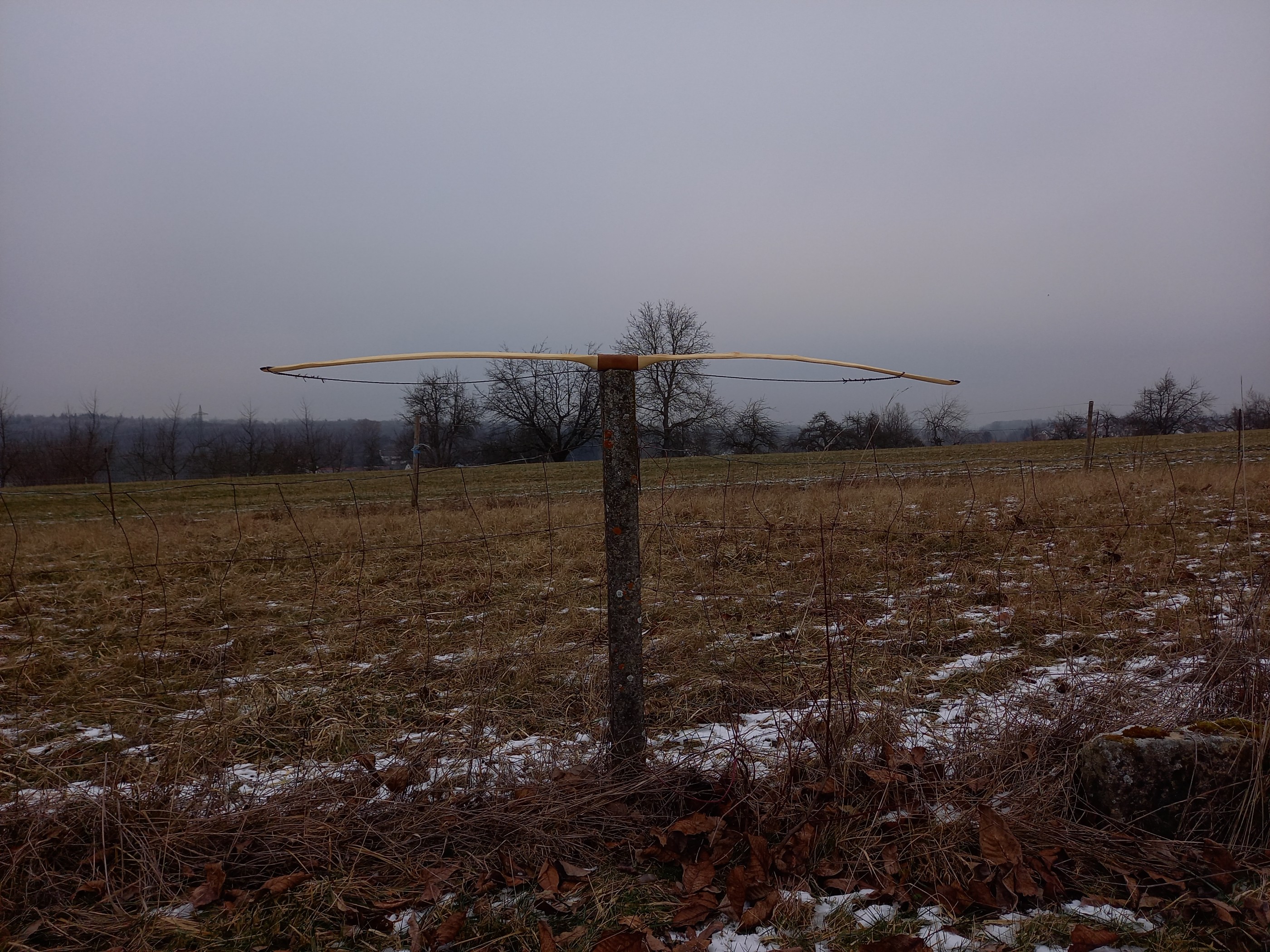

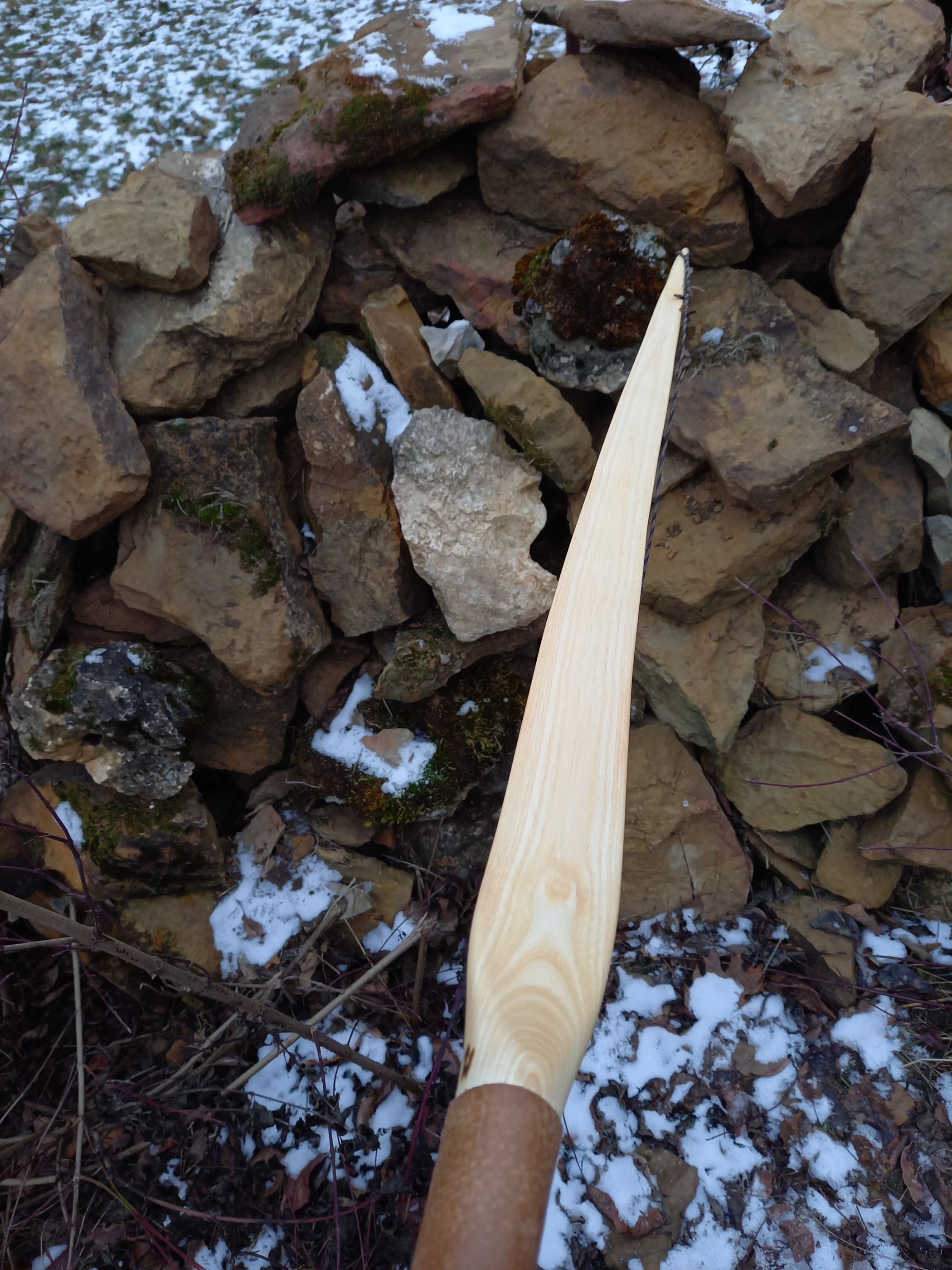

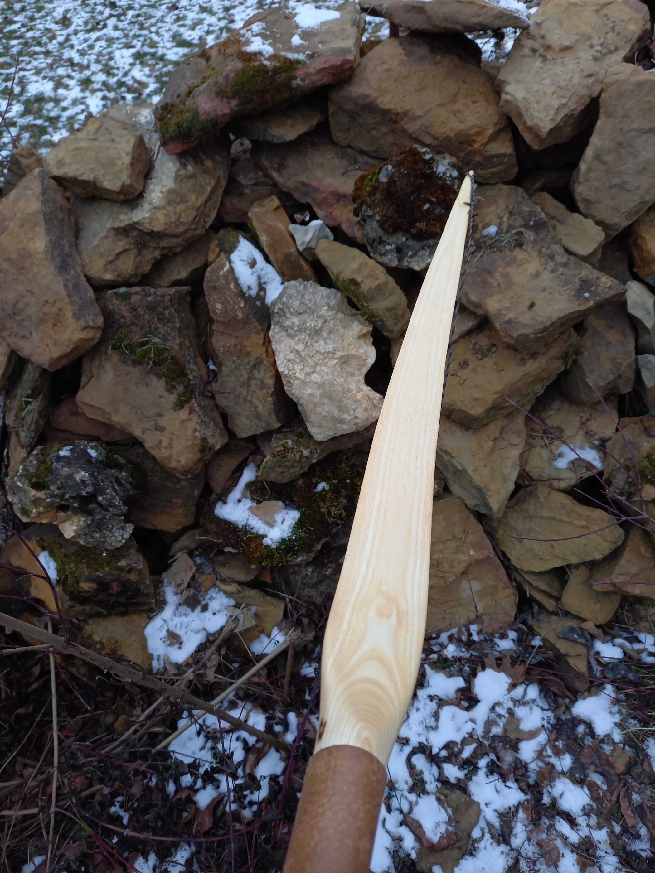

Hallo Zusammen,
Hier wieder ein knubbeliger Ahornbogen.
Die Knubbel bzw Astaugen waren sehr nervenzährend..
An den Stellen sah es beim Tillern immer so aus als biegt er sich zu stark. ::)
Daten:
Holz: Feldahorn
Zuggewicht: 35#@ 28"
Gewicht: 430g inkl Sehne
Länge:170cm

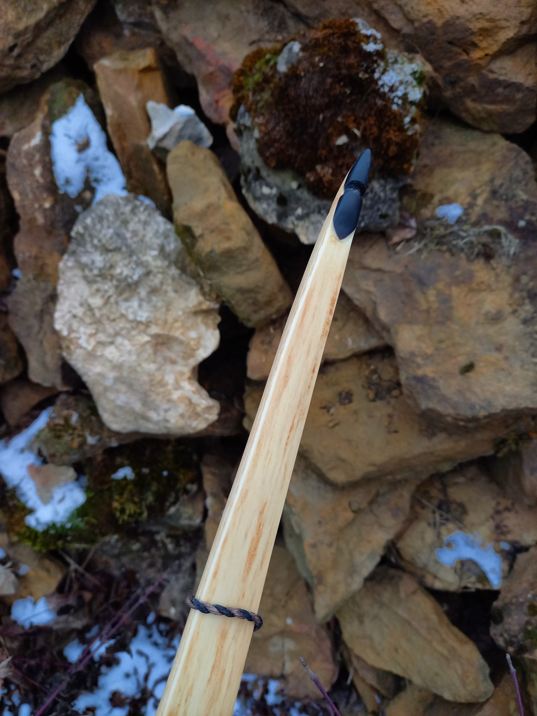

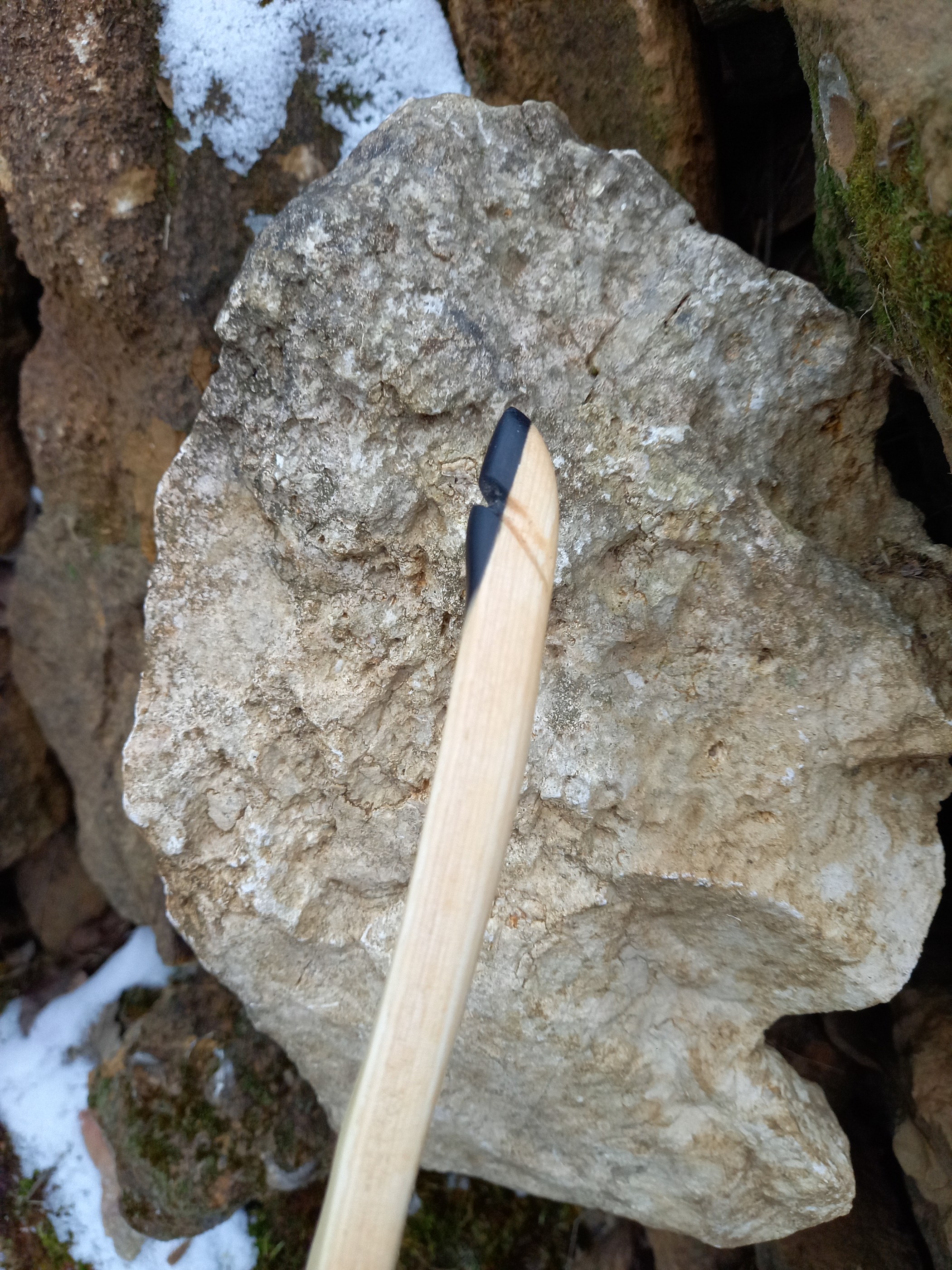

Nocken: Horn-Overlays
Finish: 6xLeinöl
Sehne: Dacron 12 Stg

Schicker Bogen, gefällt mir!

Hast du schon auf Fließband umgestellt, Echt fleißig.
Top Verarbeitung, gute Performance, gefällt mir sehr gut.

Ja. Ahörner können einem schon auf den Senkel gehen.
Du hast den Bogen aber sehr schön hinbekommen, Basti. Klasse!
