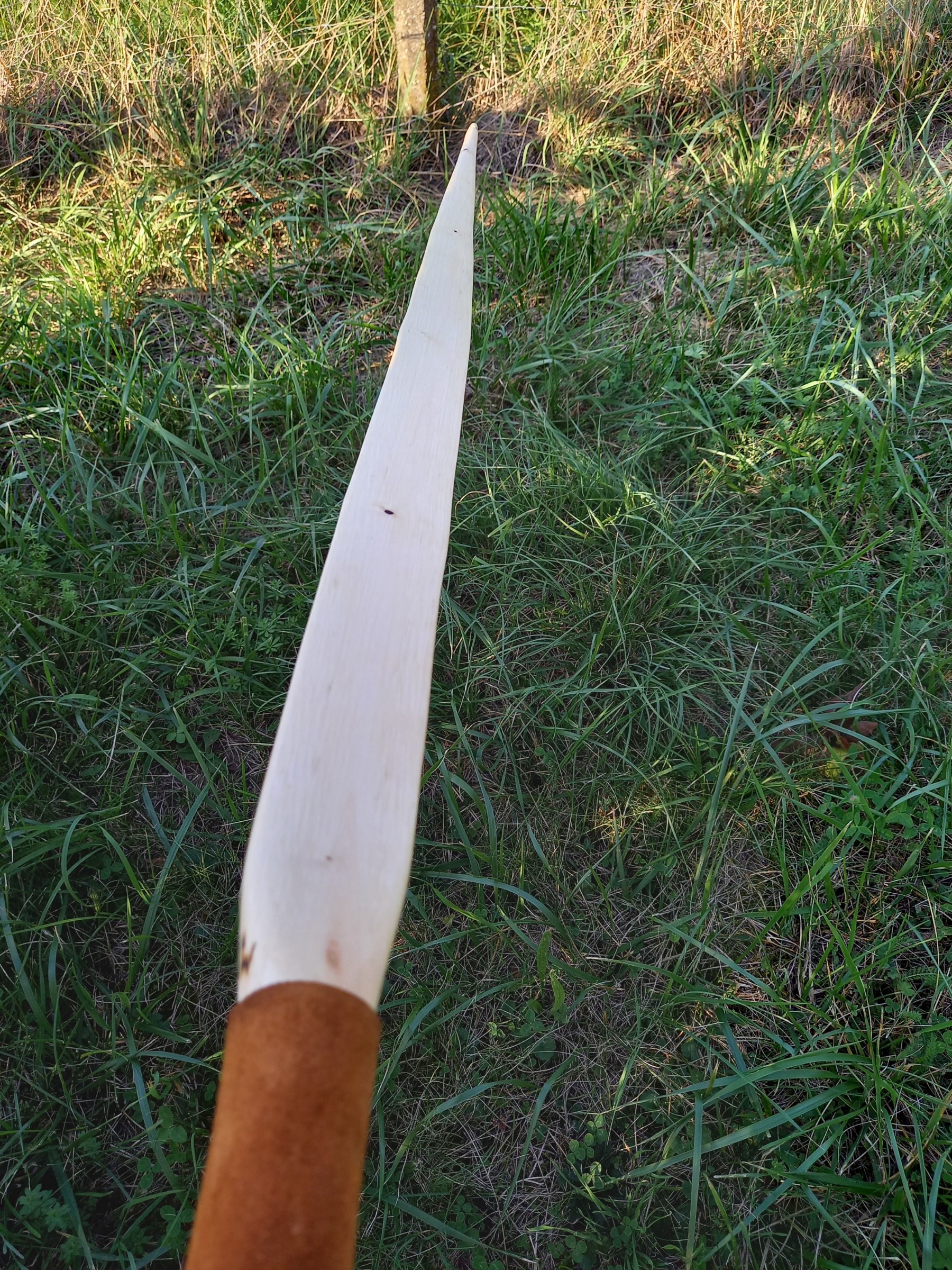

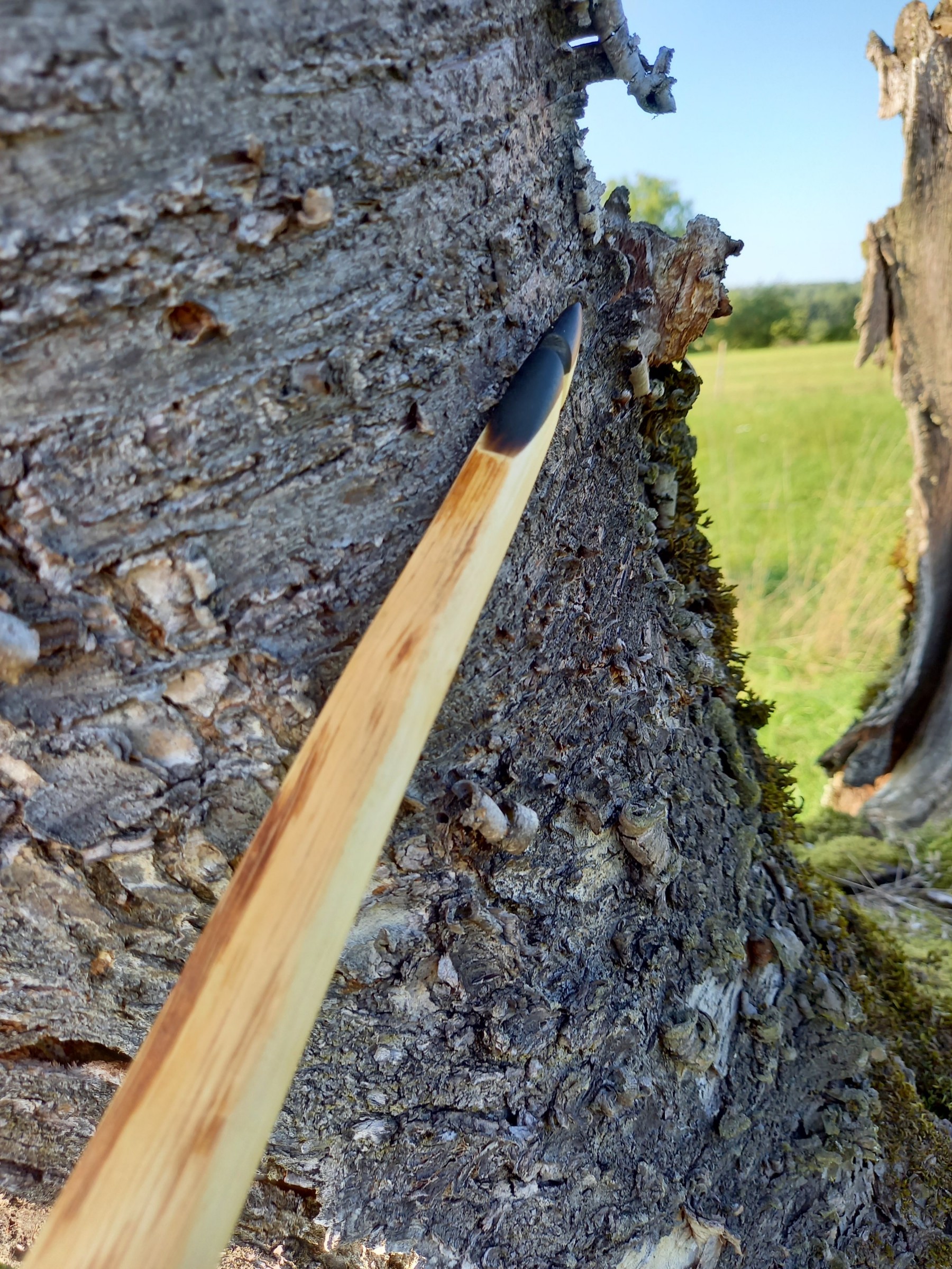

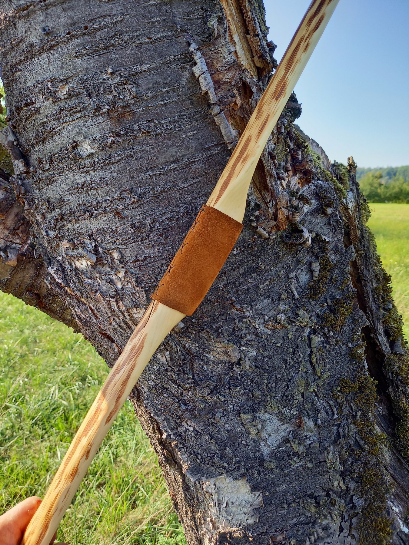

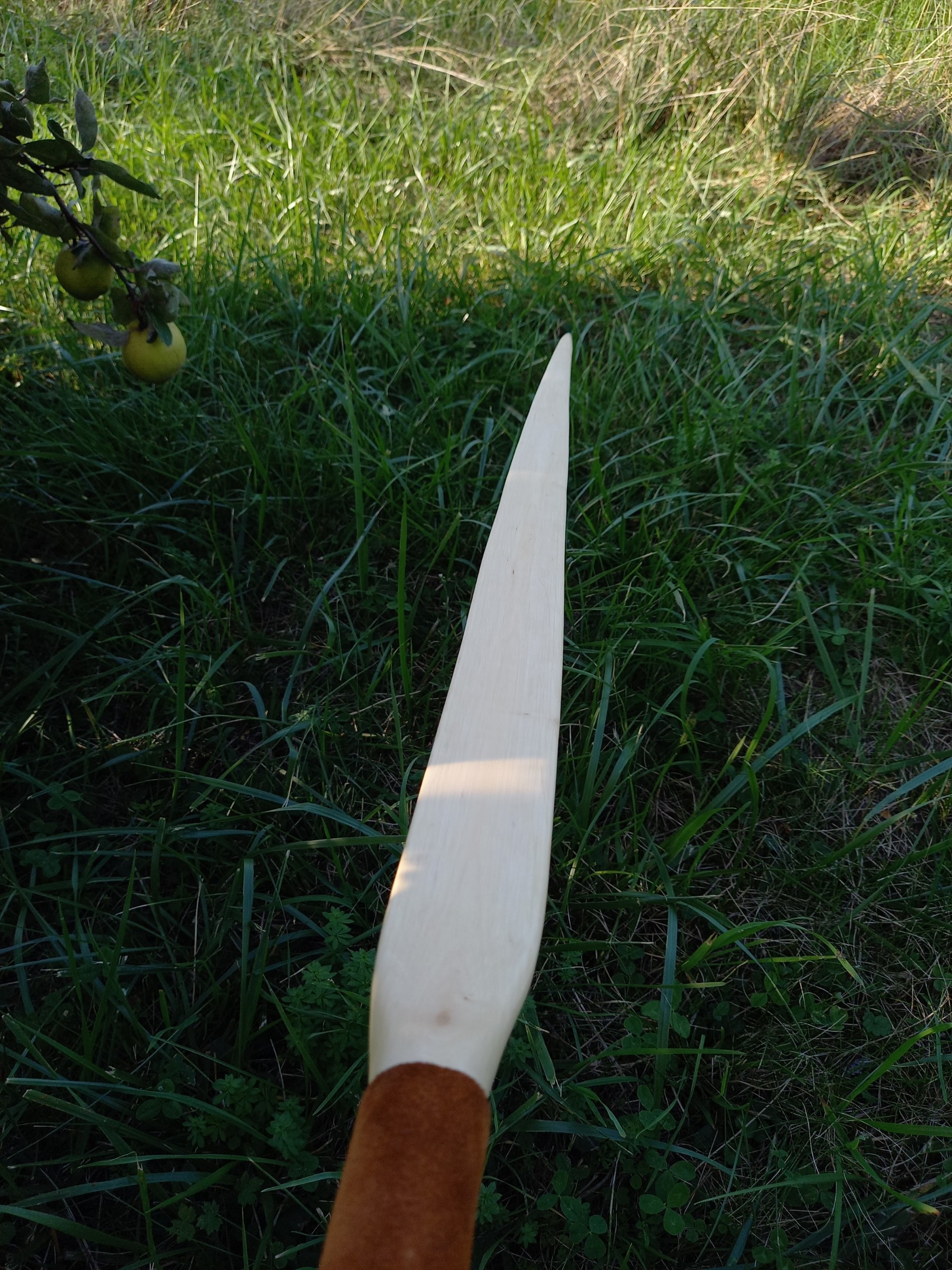

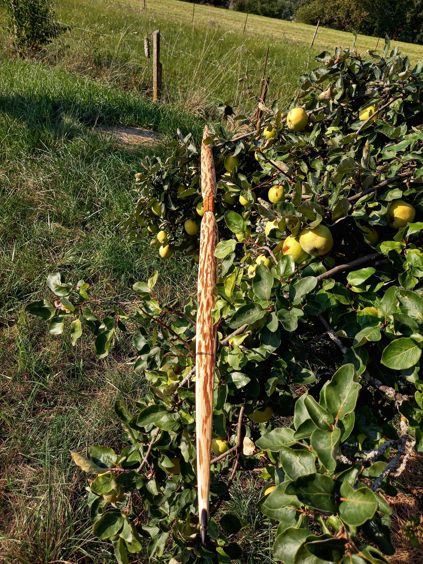

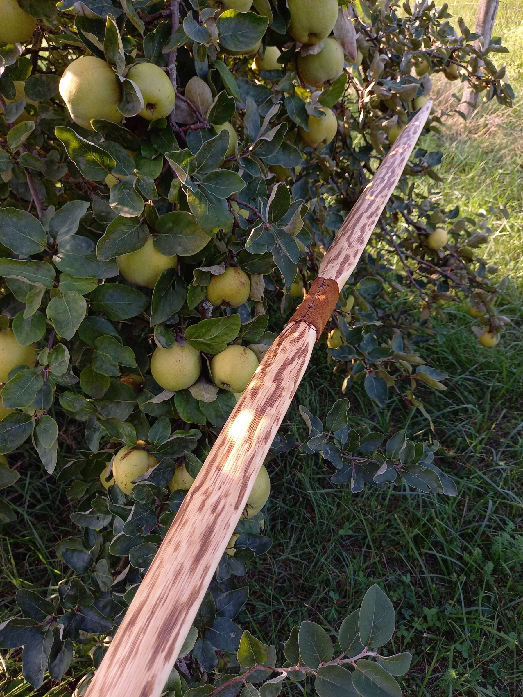

Hallo Zusammen,
Hab die Wochen mal wieder ein Hasel gebaut :)
Hier ein paar Daten:
Holz: Hasel (2022)
Zuggewicht: 43#@28"
Vollauszug AMO: 28,5"
Gewicht inkl Sehne: 490g
Länge: 168cm NtN
Griff/Nocken: Horn-Overlays
Finish: 4xLeinöl+Bienenwachs
Sehne: Dacron 14Stg
Beiträge: 3810
Hat gedankt: 333 Mal
Hat Dank erhalten: 82 Mal

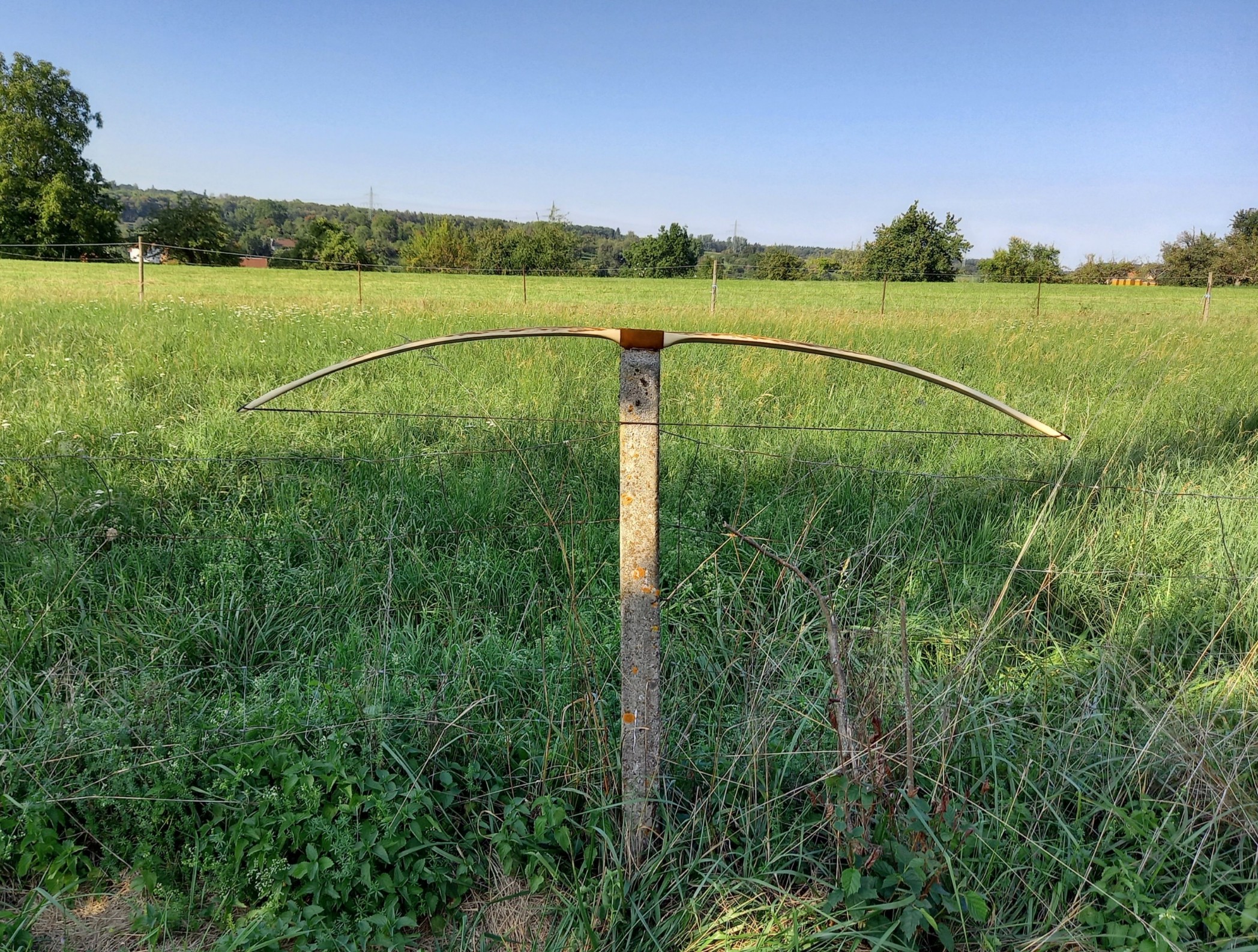

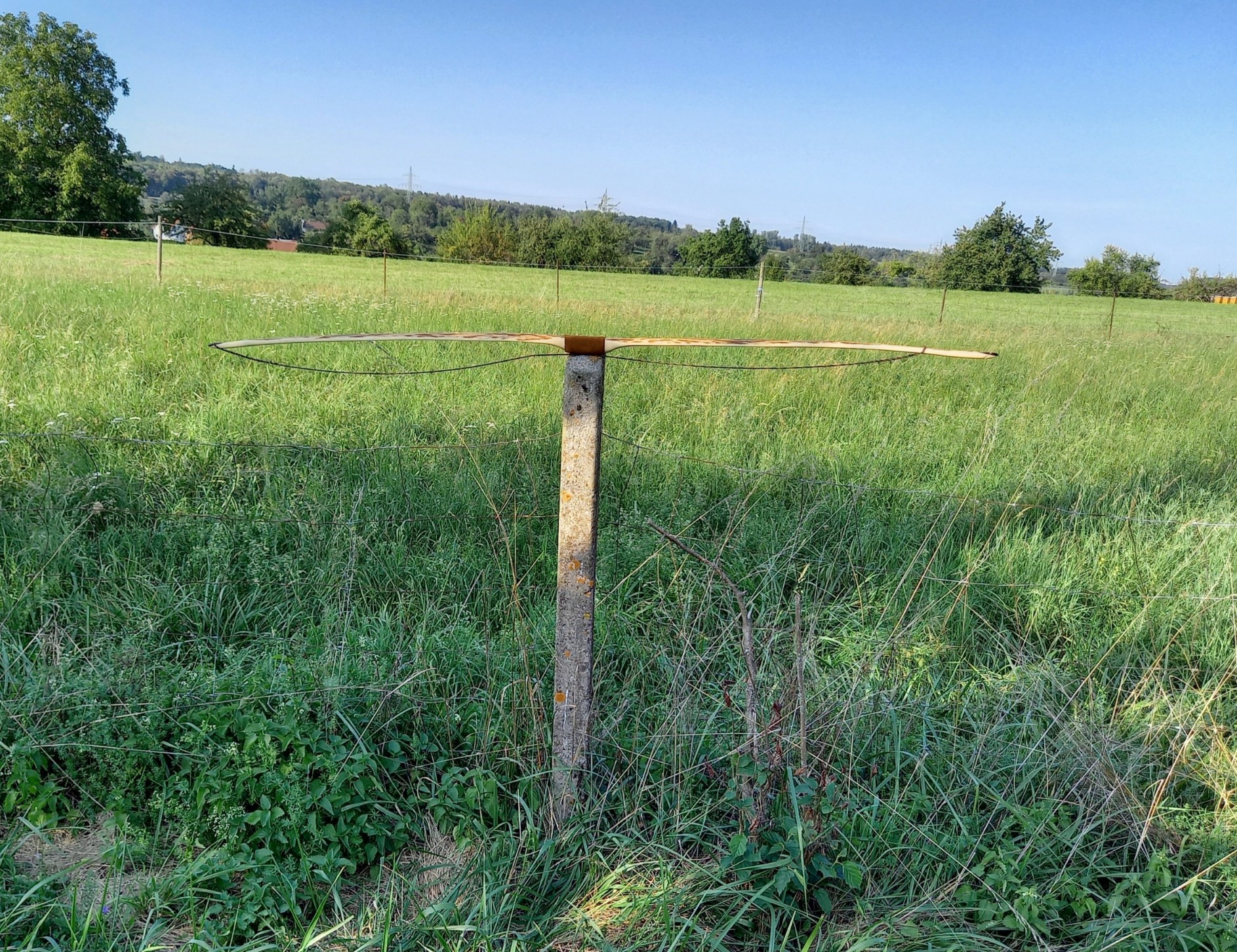

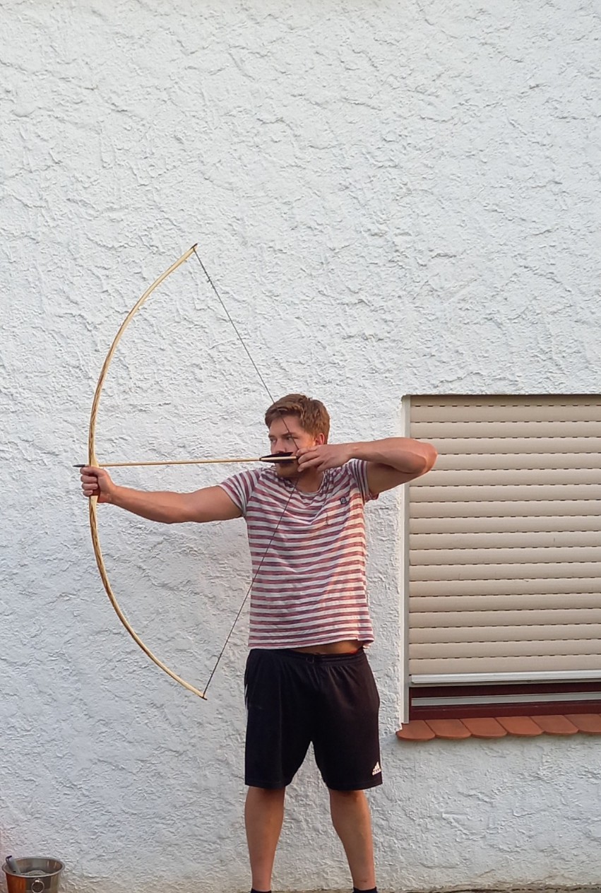

Re: Hasel 43#28"
Wieder ein schöner Bogen von Dir, Basti.
Kann es sein, dass der untere Wurfarm perfekt biegt, während am Ende des oberen eine kleine Steifigkeit vorhanden ist?
Vielleicht täuscht mich auch der Putz am Gebäude.
Beiträge: 1607
Hat gedankt: 67 Mal
Hat Dank erhalten: 115 Mal
Re: Hasel 43#28"
Danke dir!
Ne da hast du vollkommen Recht.. Die Stelle hat mich auch die ganze Zeit genervt weil sie sich einfach nicht biegen wollte.
In dem Bereich hab ich dann reichlich Holz abgetragen.
Hab mich dann entschieden sie so zu lassen. Evtl biegt sie sich noch nach.
