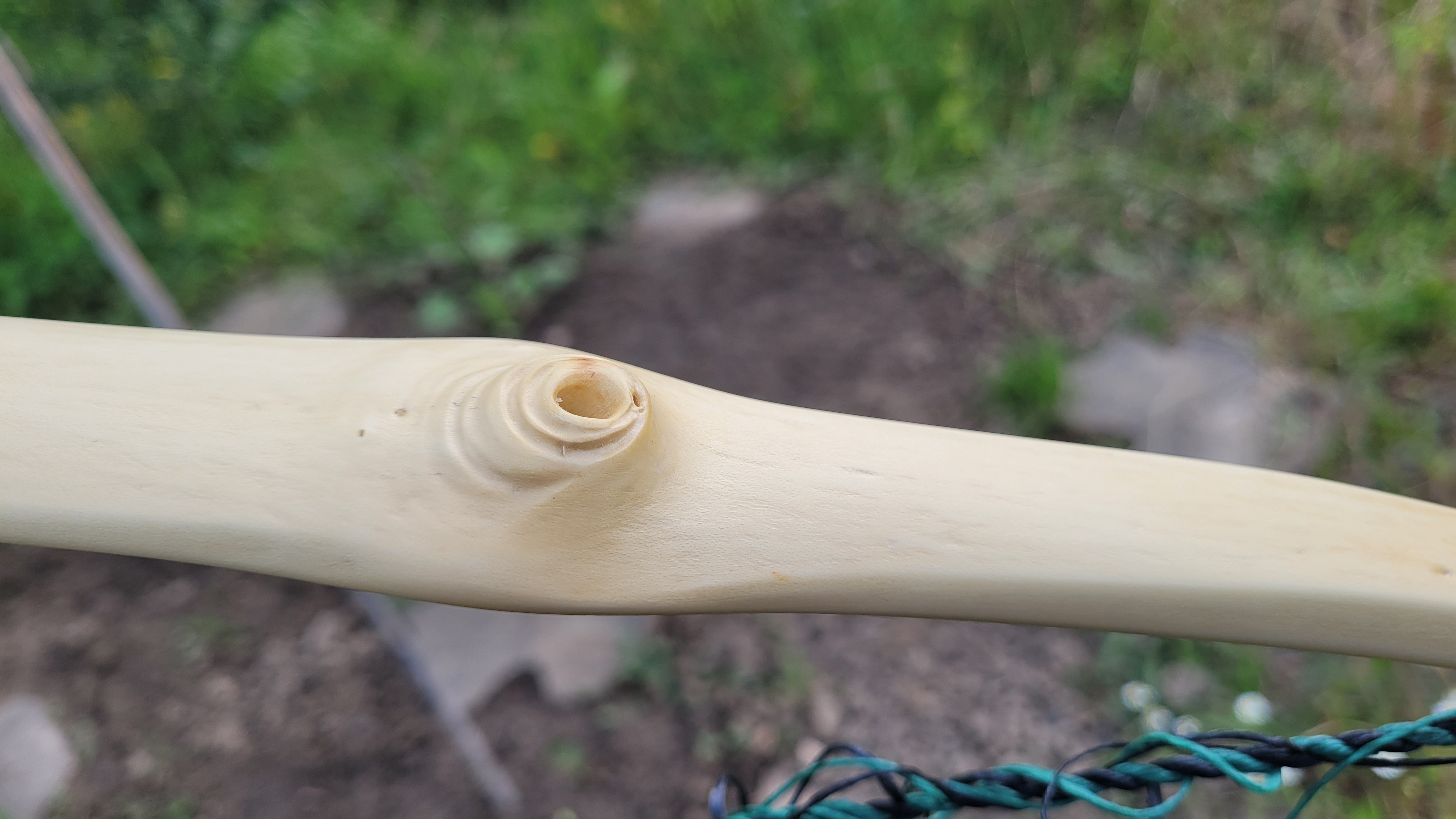

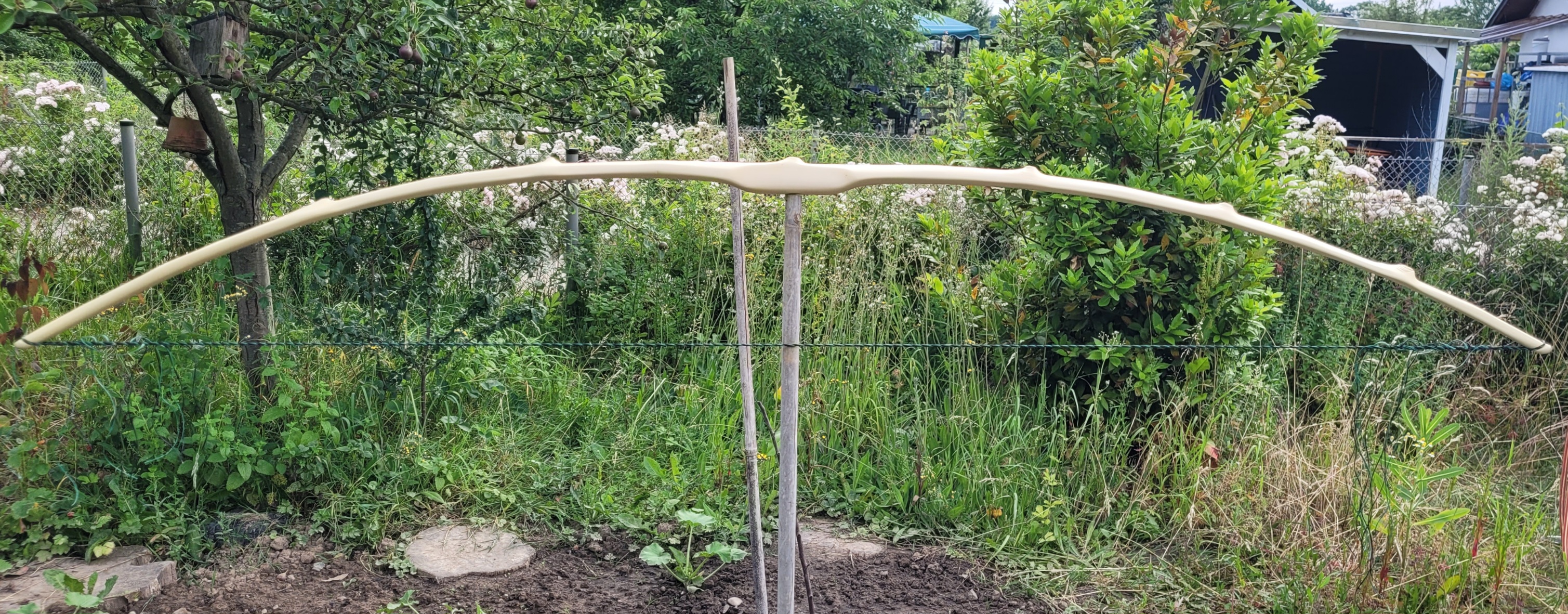

Ich wollte hier mal meinen Ahorn präsentieren.

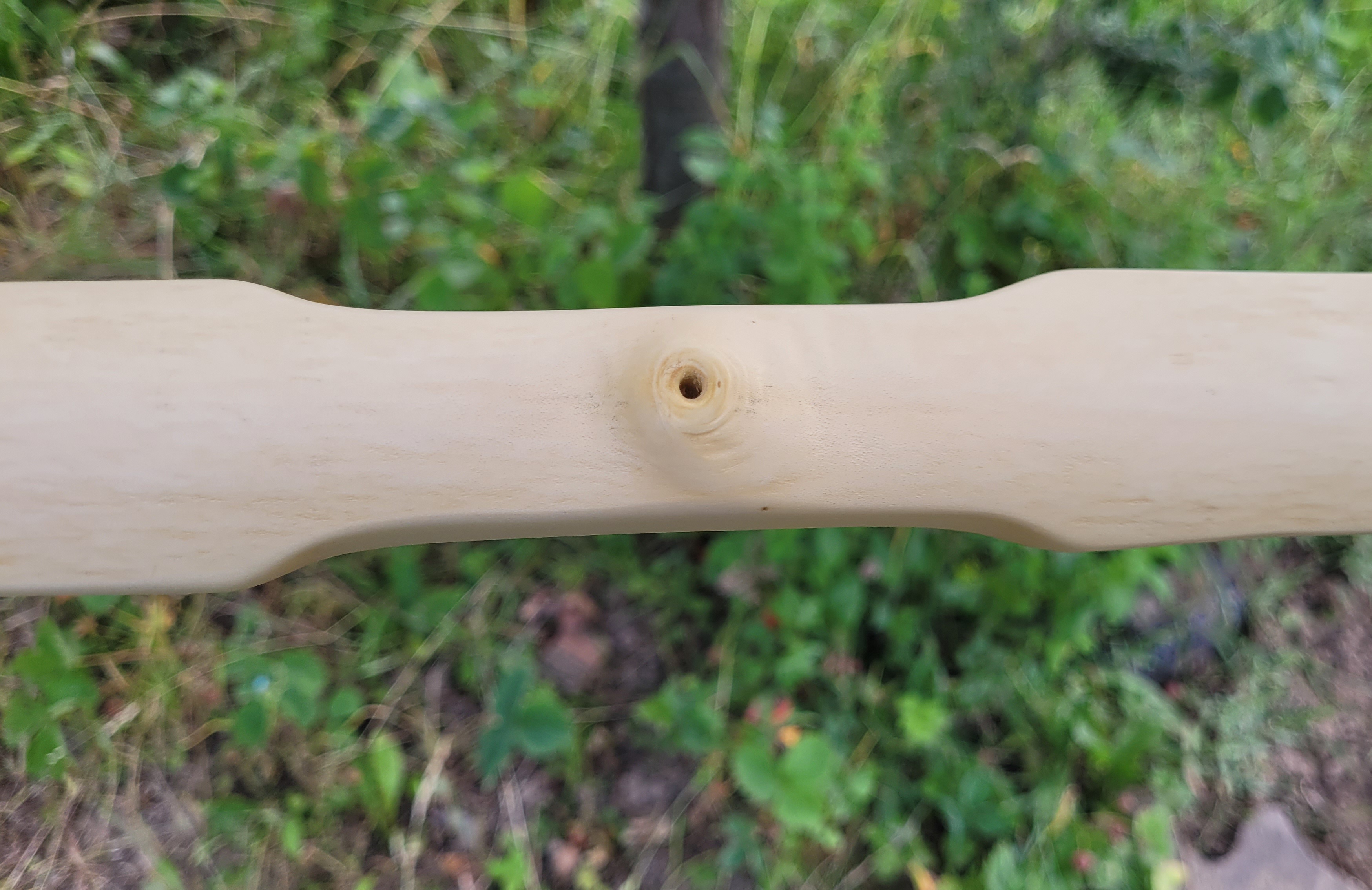

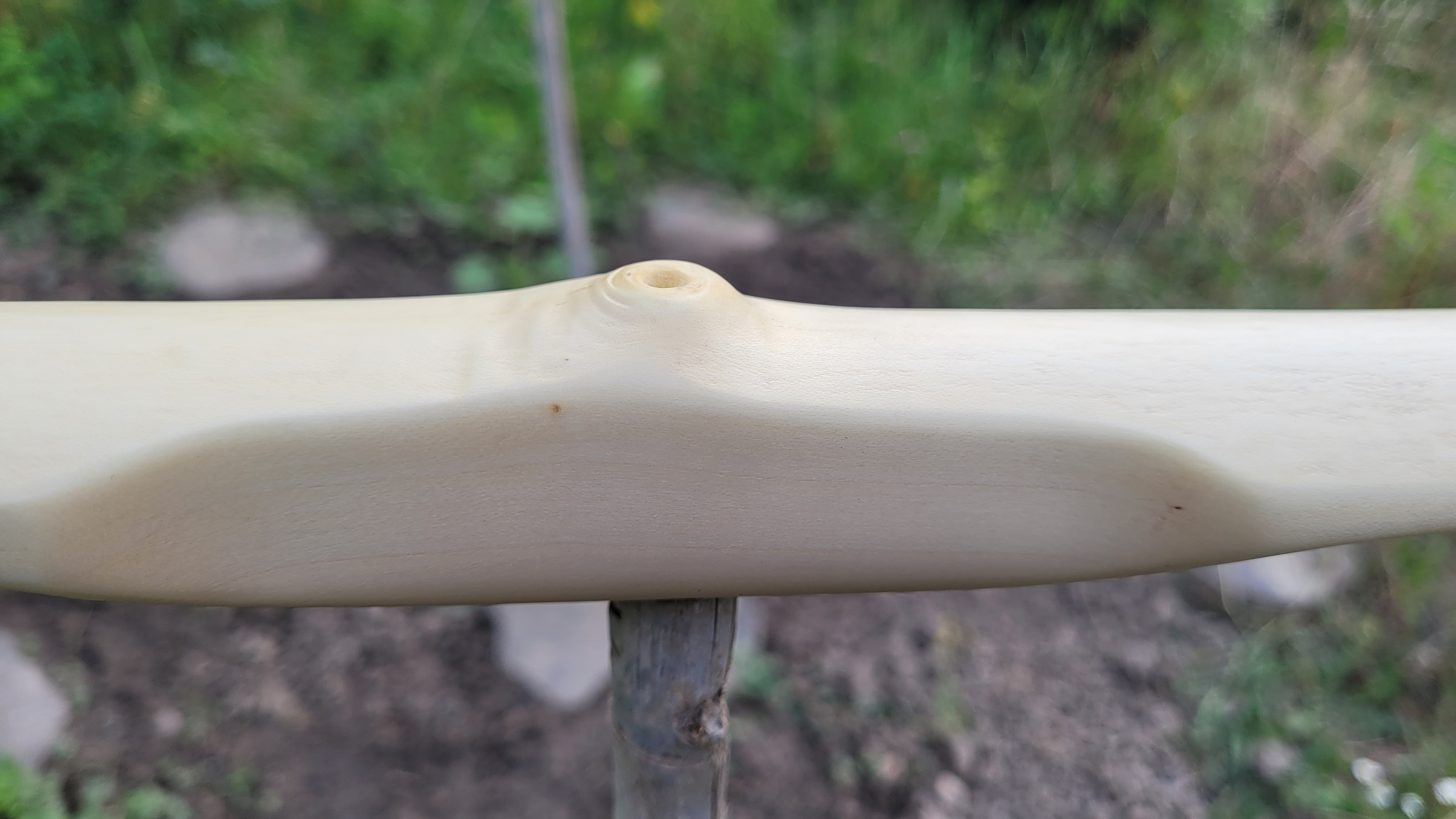

Die Äste hab ich aufgebohrt weil er nicht so richtig davon zu überzeugen war auch in den Ast Bereichen zu biegen.
Länge N2N 159cm
Gewicht 495g
Zuggewicht 40# @ 28"
Finish 2x Hartöl

Toll geworden! 😊

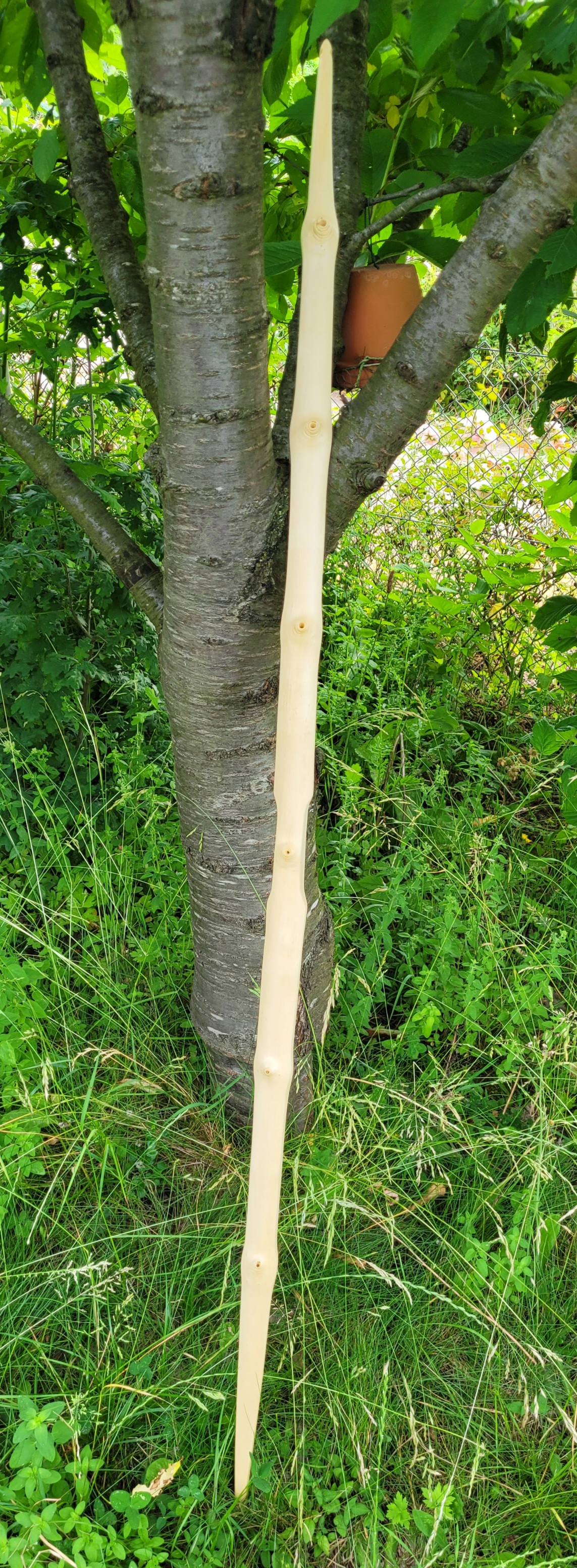

Wer wollte daraus lieber einen Wanderstab machen? 🤔 😂

Gute Arbeit. Möge er lange Freude bereiten.

Der Bogen sieht klasse aus, hast du gut umgesetzt.
Wieviel Auszug sieht man auf dem Foto?

Danke euch :)
Der Auszug auf dem Bild sind wohl irgendwas zwichen 26"und 27".
Ich hab nochmal eins mit ziemlich genau 28" gemacht

Sieht echt toll aus. Sehr gut getillert 👍🏻

Ziemlich perfekter Tiller! Gratuliere. 👍

Auch euch vielen dank, schön das er gefällt.
Ich glaube das war das richtige Stück Holz um den richtigen Umgang mit Ästen zu üben. Ich hab mir bis jetzt immer zu viele Sorgen um Äste gemacht und diese dann oft zu stark gelassen so das ich mir davor oder danach dann Schwachstellen eingebaut habe.
