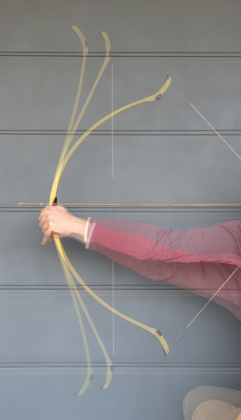

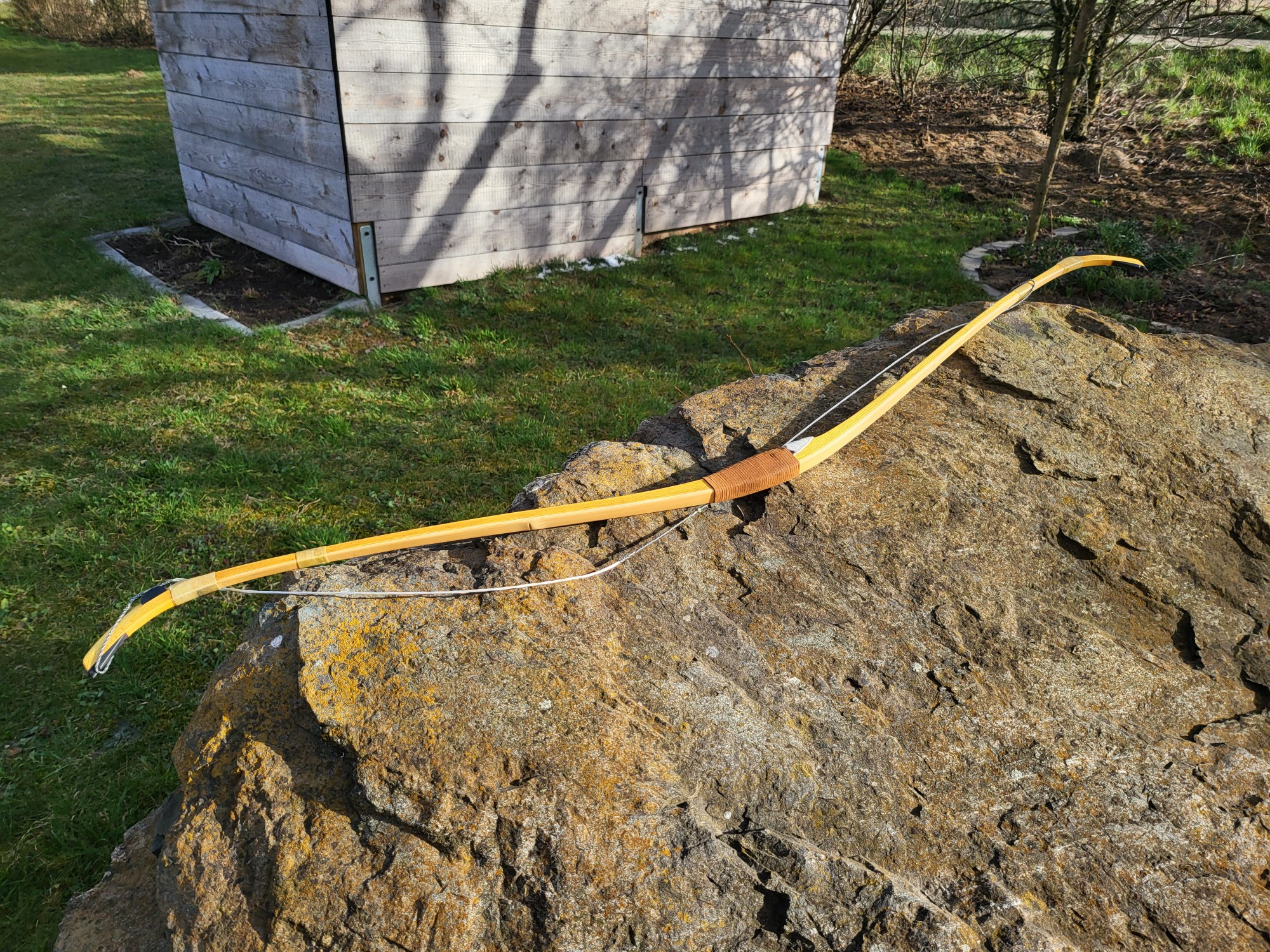

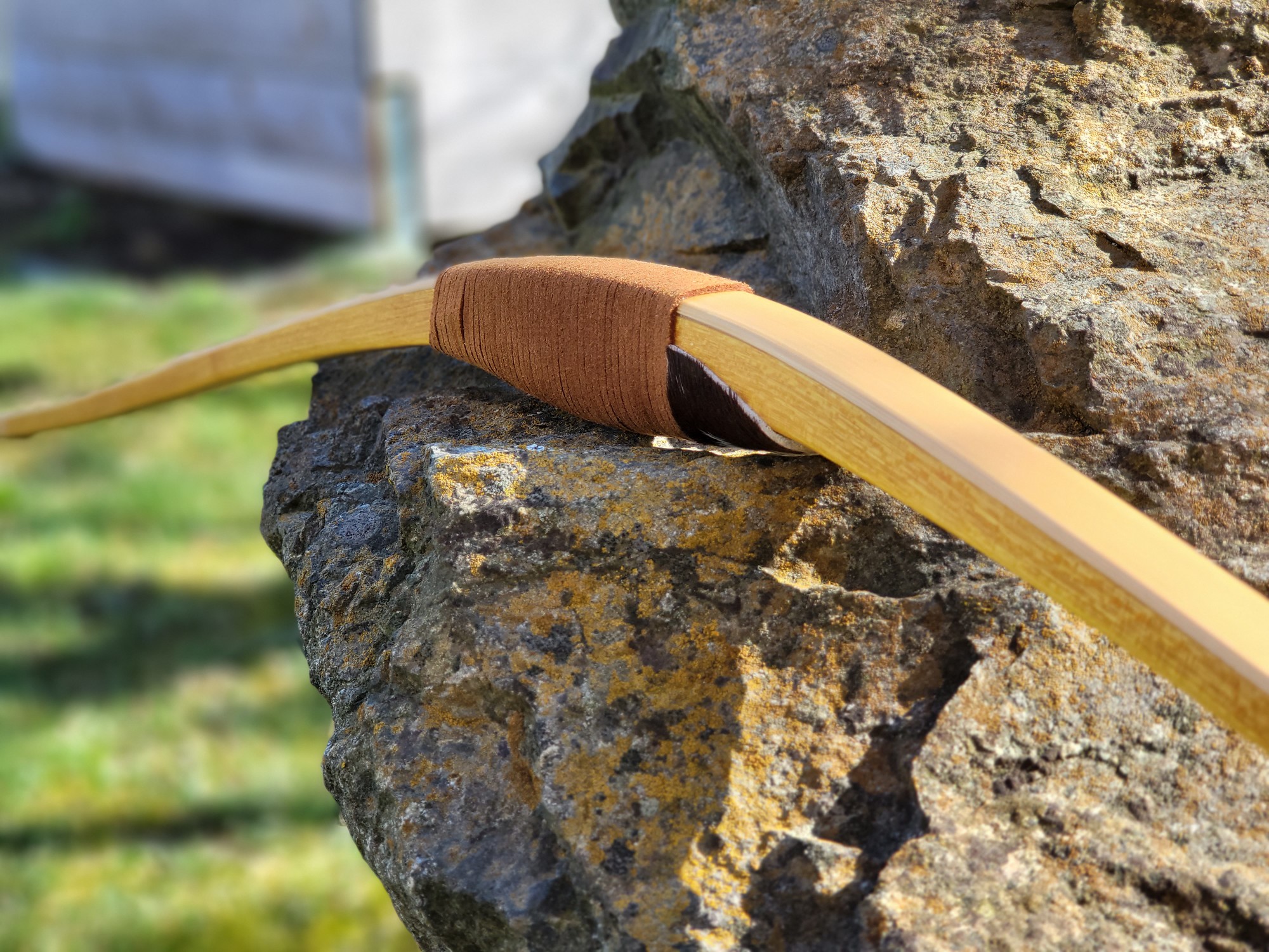

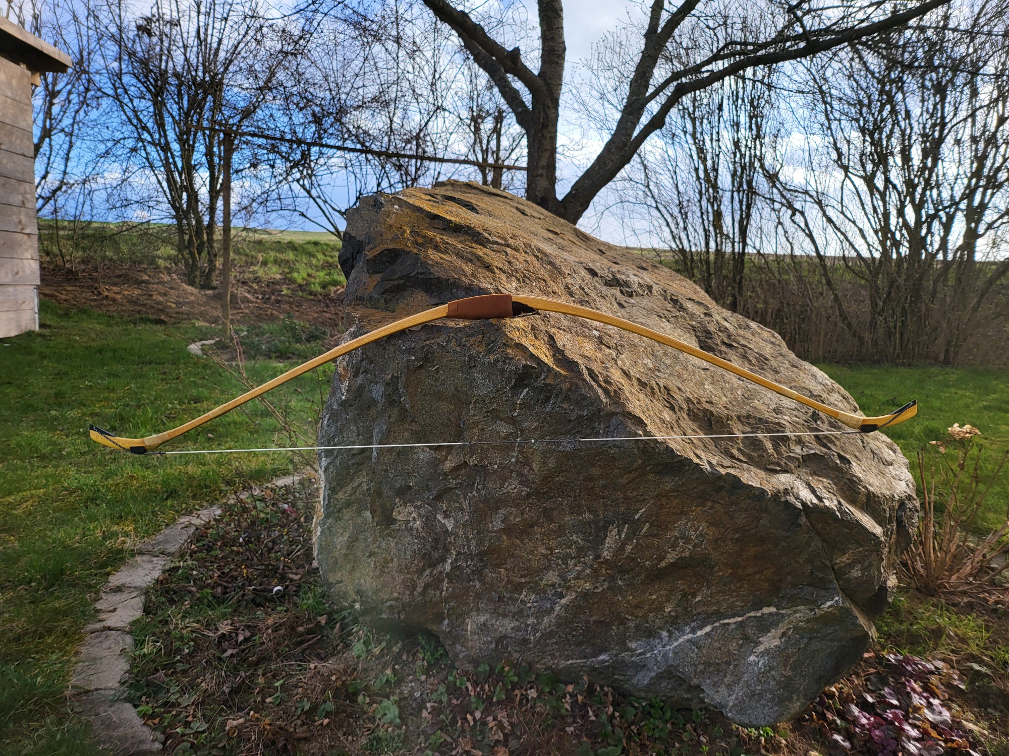

Hier wollte ich mal wieder die Grenzen austesten 😁.

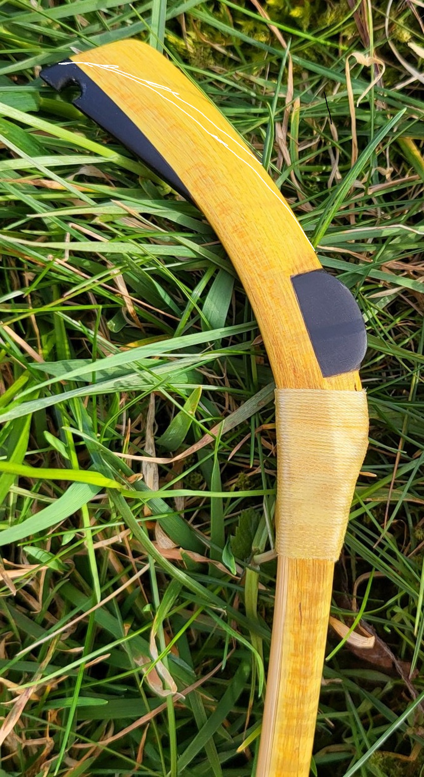

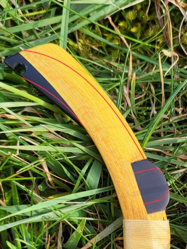

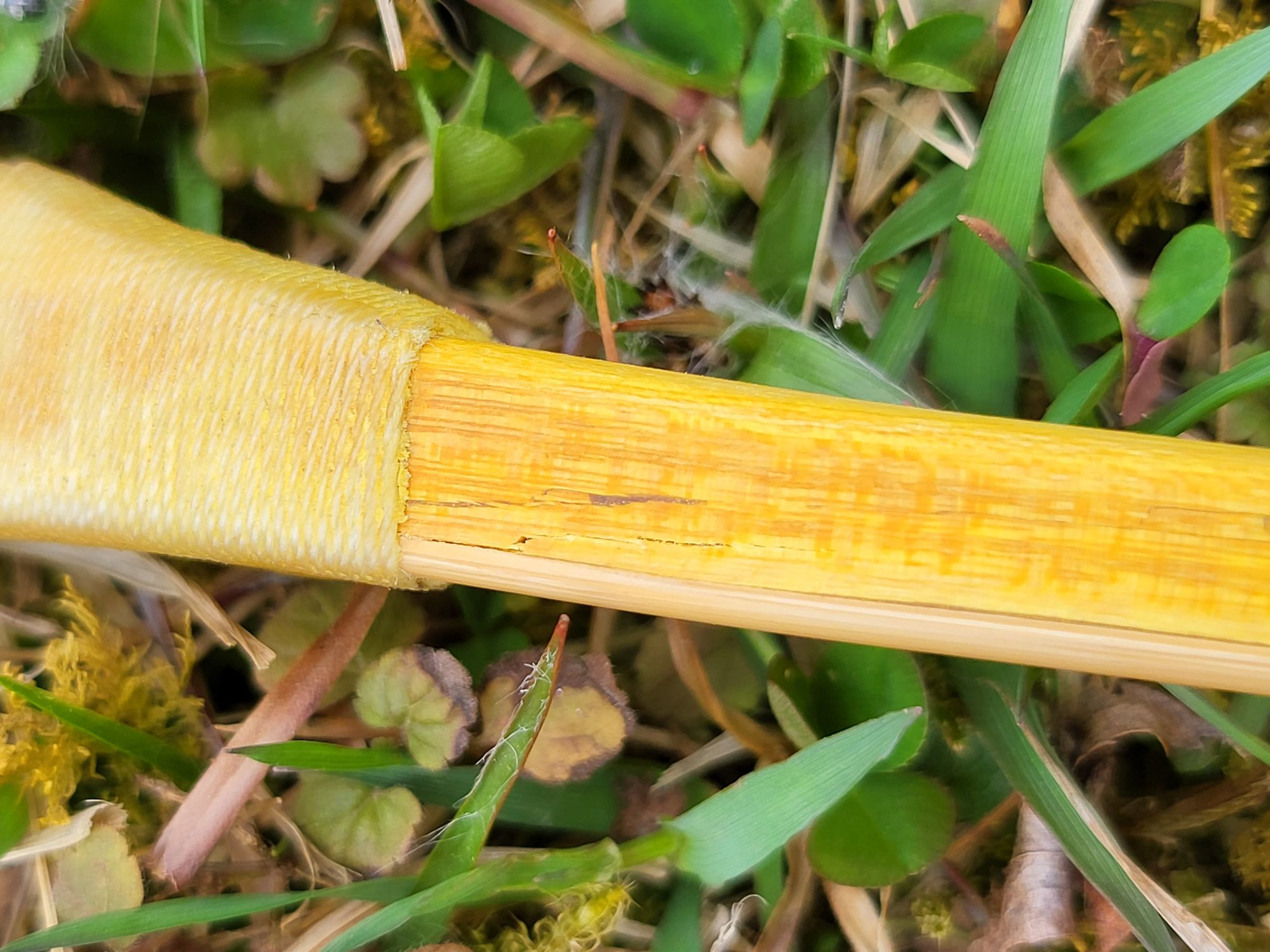

Inspiriert durch "Lillifee" von Bowster hab ich einen Bogen nach ähnlichem Design gebaut, der einfach ausreichend länger gebaut ist, um auf einen Auszug von über 28" zu kommen. Lillifee ist nämlich 79cm NtN mit 20" Auszug. Dieser hier ist 112,5cm lang (44,25") und erlaubt einen Auszug von 29". Zudem ist er auch noch sehr schmal mit nur 18mm breite im Griff Pyramidal verjüngend auf 11mm beim Recurve und 4mm an der Sehnenkerbe. Ursprünglich hatte ich diesen Bogen letztes Jahr schon mal mit Sehnenbacking fertig zum einschießen. Dabei ist aber das Osage am Rücken an mehreren Stellen eingerissen weshalb ich beschlossen hab den Sehnenbelag und das geschädigte Holz zu entfernen und stattdessen ein Bambusbacking drauf zu machen. Dann ist mir der obere Recurve bei 20" Auszug abgerissen weils das Bambusbacking gehoben hat. Den hab ich dann wieder mit Epoxi angeklebt und eine Wicklung am Anfang und Ende der Beschädigung gesetzt und natürlich das gleiche am anderen Wurfarm. Das hält jetzt offensichtlich. Nach dem Einschießen bin ich jetzt auf 45#@28" Amo gelandet. Chroniwerte werd ich noch nachreichen.
Hier die Daten im Überblick:
Länge NtN: 44,25" bzw. 112,5cm
Zuggewicht: 45#@28" und ca 48,5#@29"
Holz: Osage mit Bambusbacking (nicht getempert)

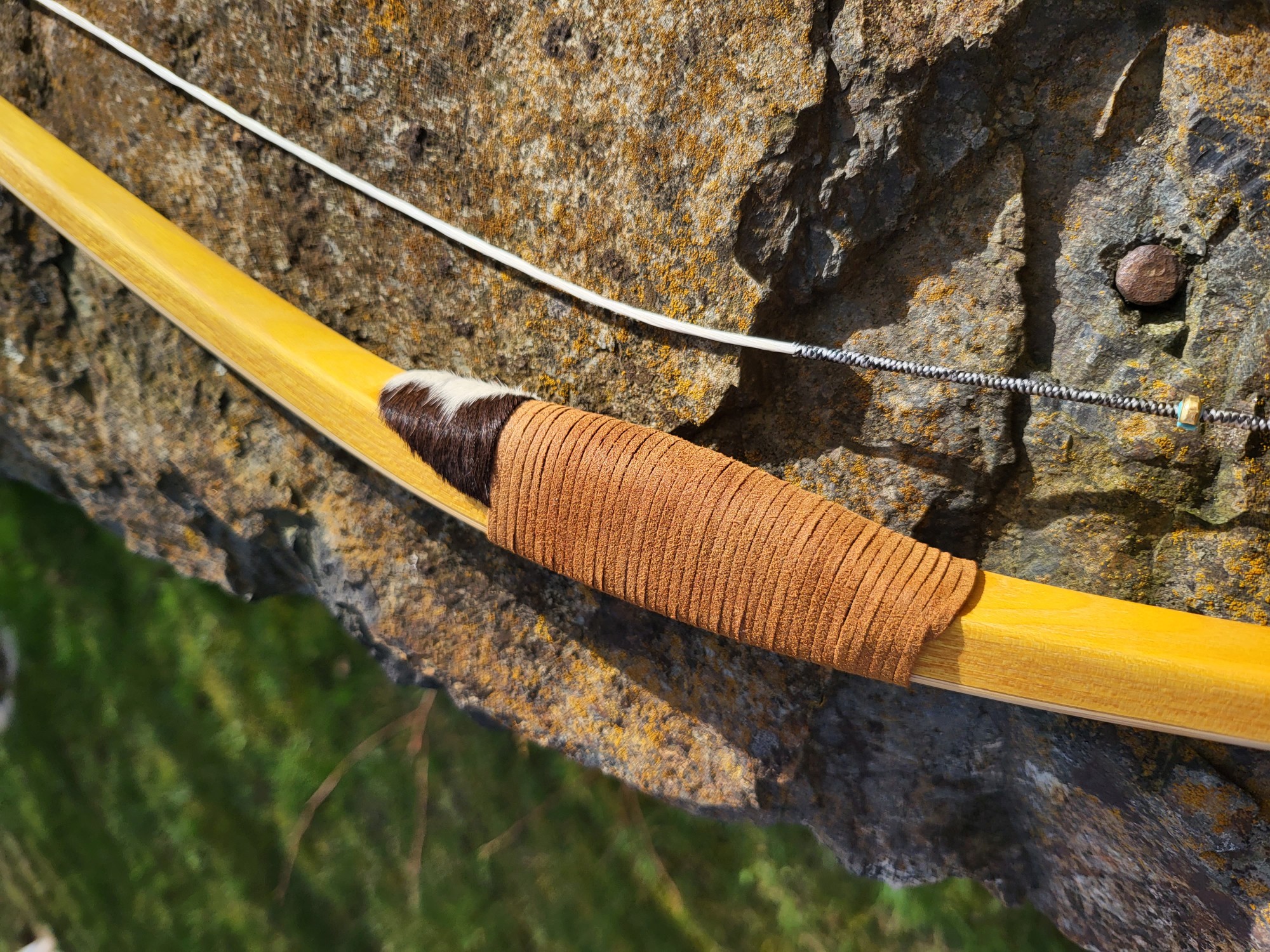

Griffaufbau mit Kork und Lederbandwicklung
Overlays: Wasserbüffelhorn
Finish: Tungöl
Sehne: 8 Strang Spectra Endlossehne
Gewicht mit allem: 178g

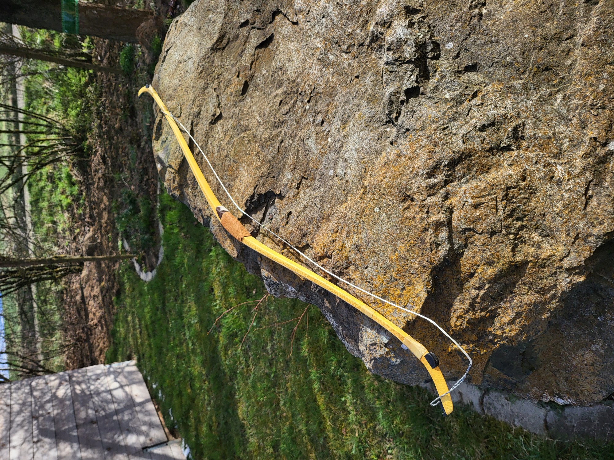

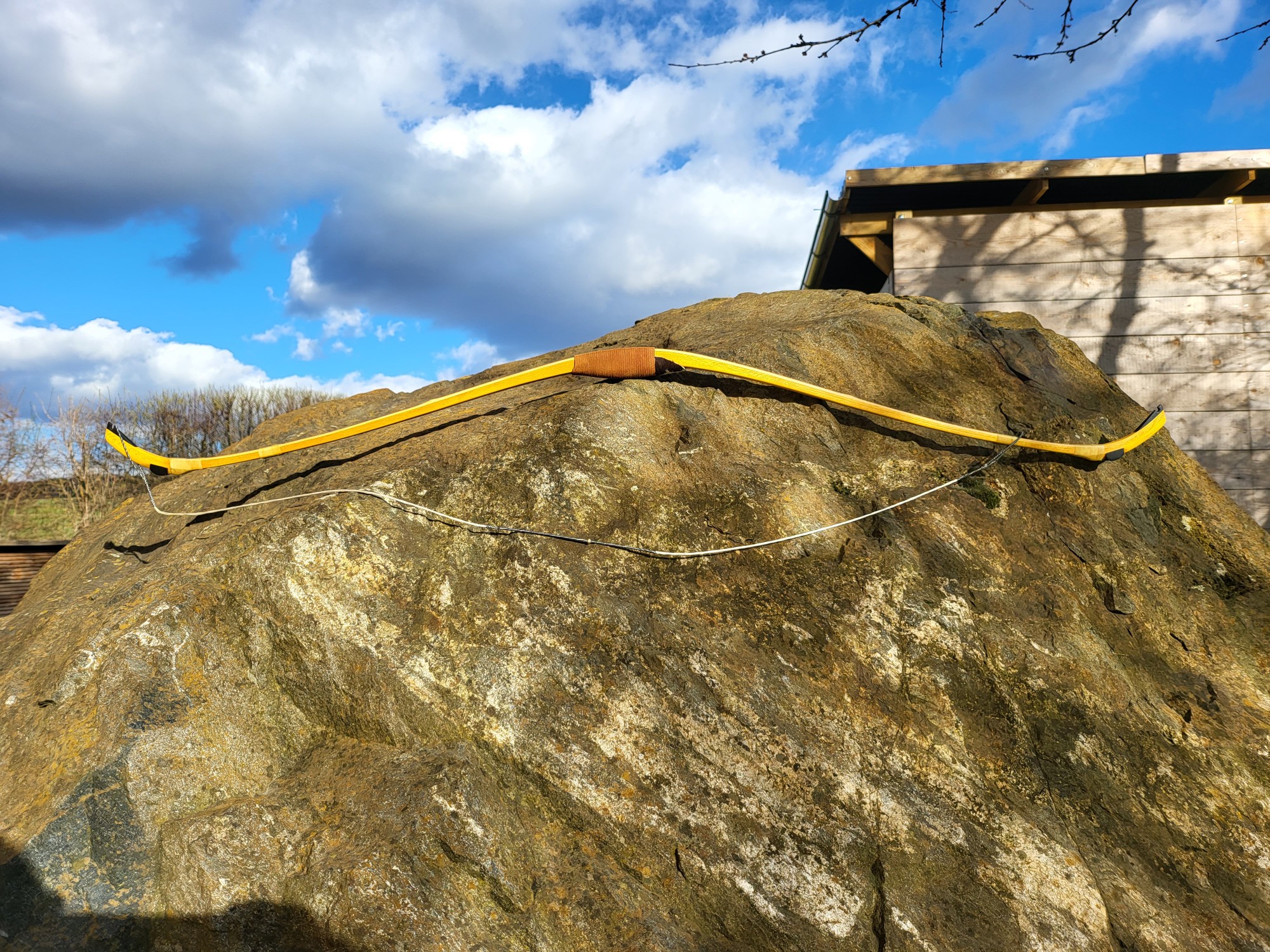

Abgespannt
Abgespannt

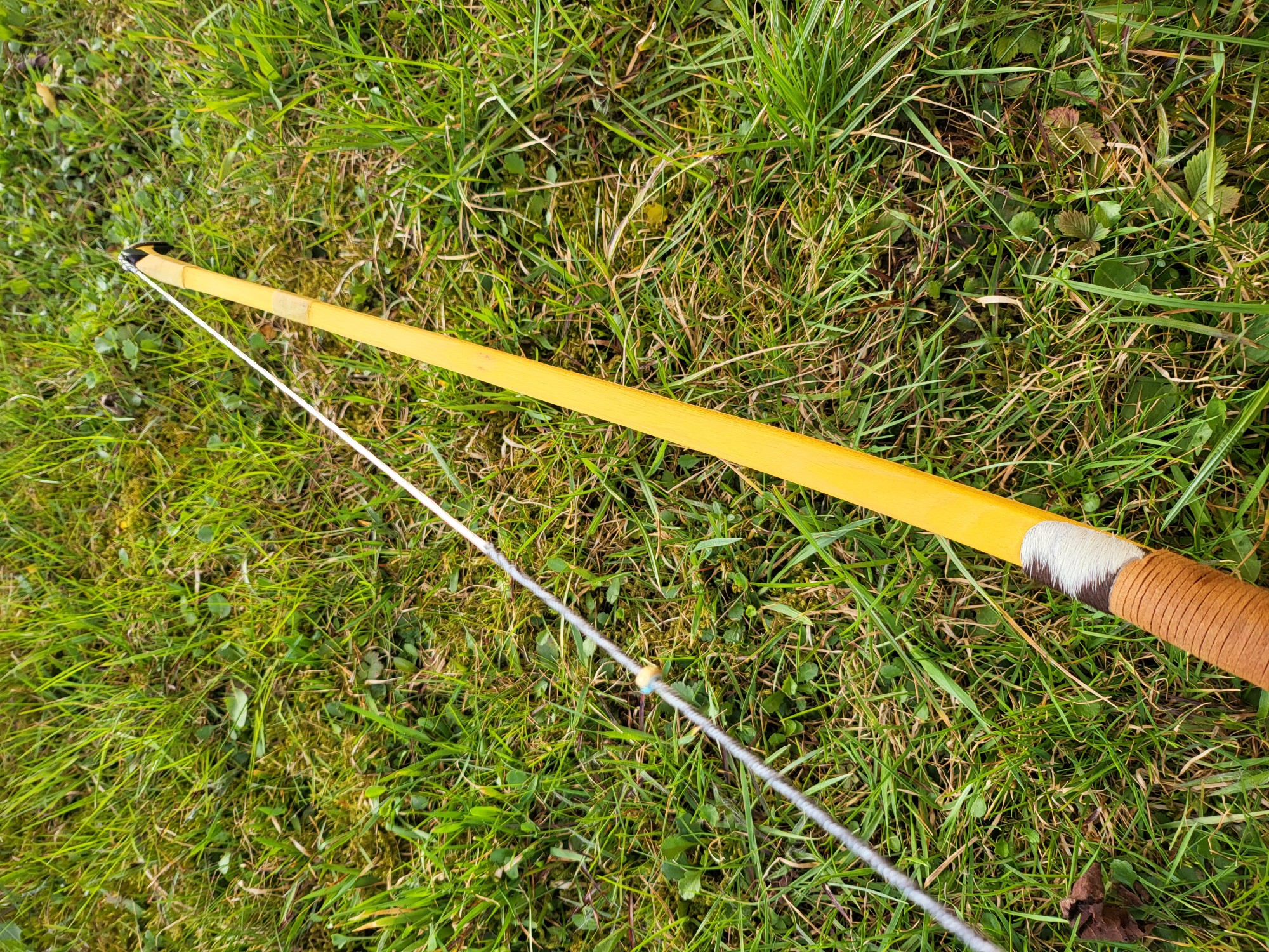

Standhöhe 16cm
Standhöhe 16cm

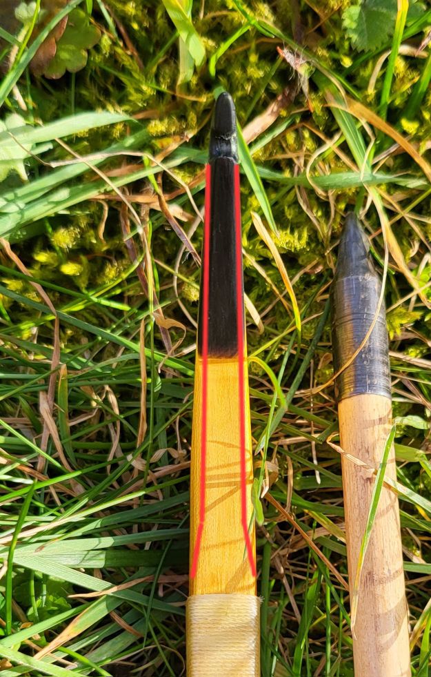

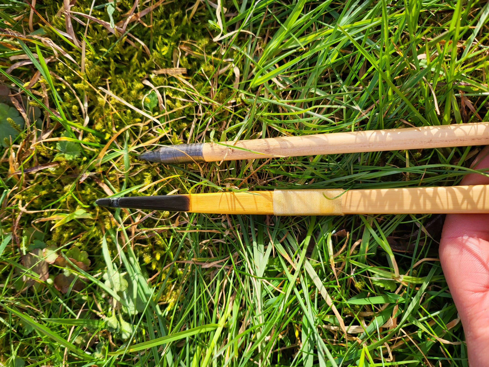

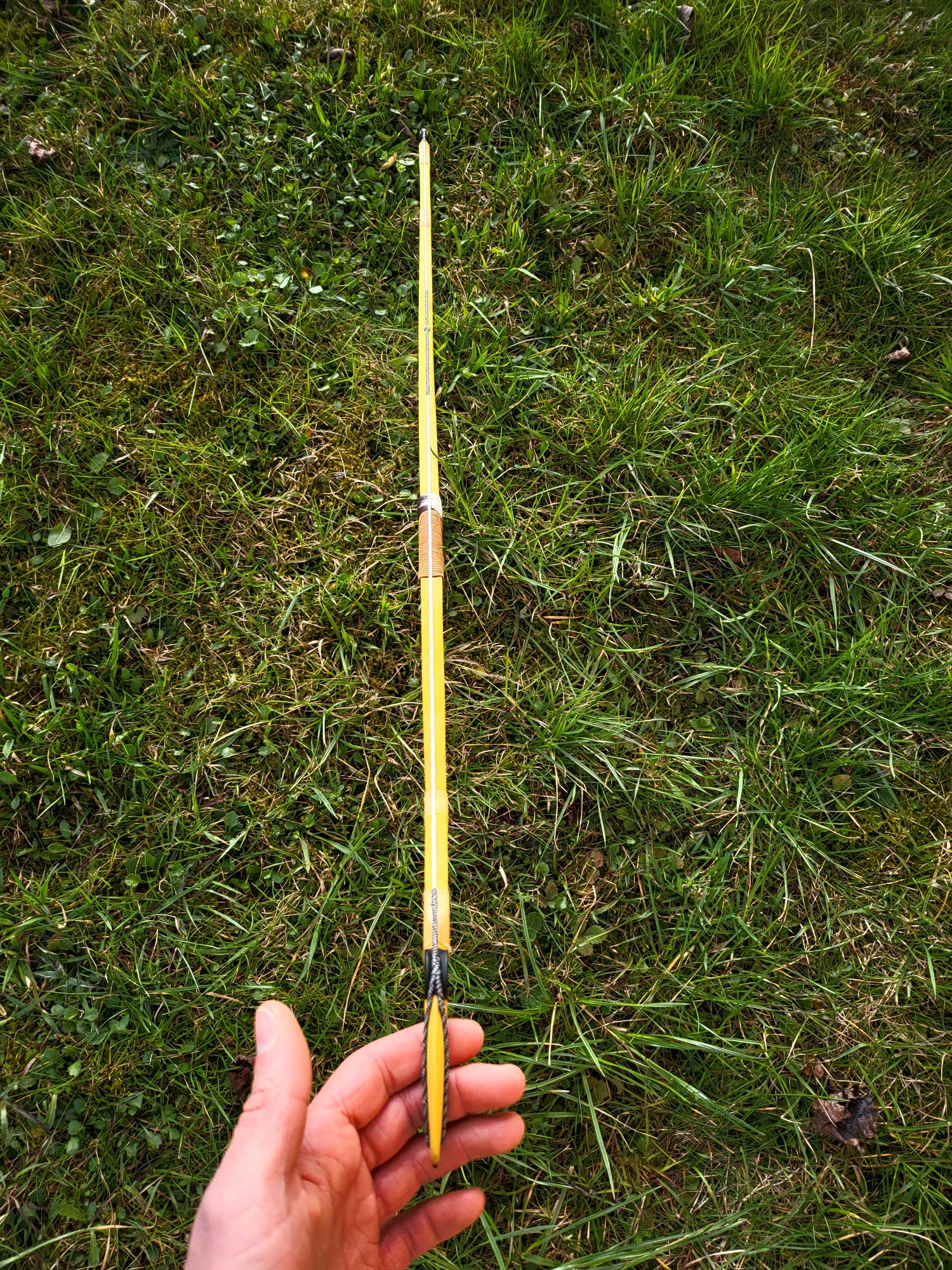

Größenvergleich mit einem 11/32 Pfeil 27,5" lang

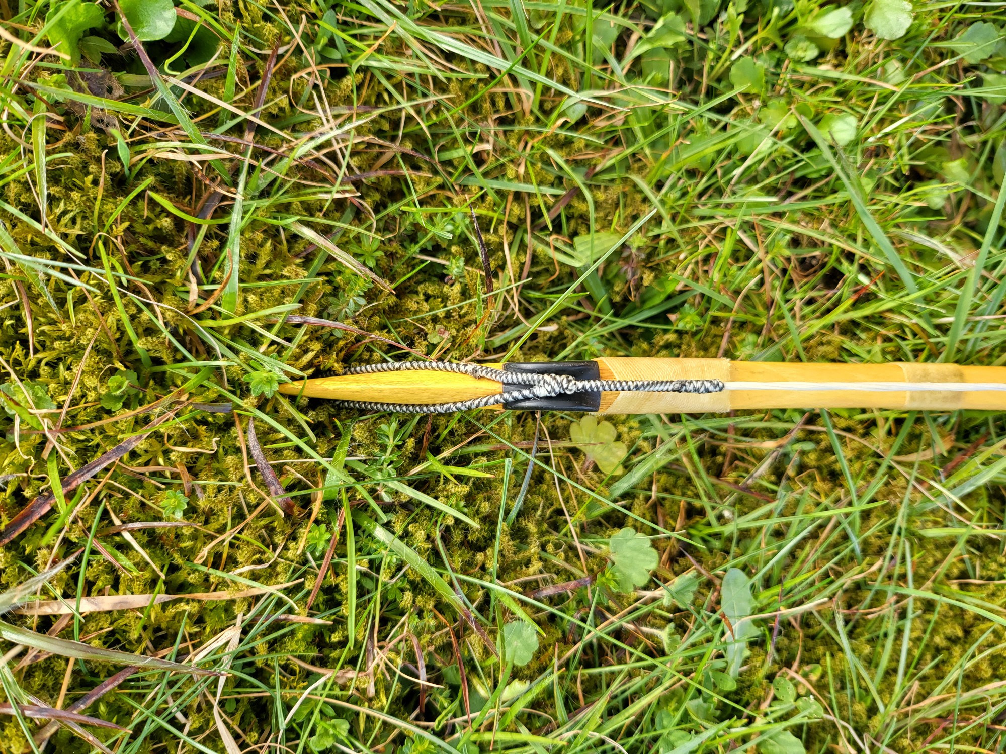

Sehnenlage
Sehnenlage
11/32 Pfeil
11/32 Pfeil
Am Foto ein Auszug von nicht ganz 28" Amo

Japp der biegt :o Ein Glanzstück, Gratulation!

Mir kommen die Recurves ein bisschen zu dick vor und die Sehnenbrücke etwas zu mächtig.
Aber ansonsten richtig gut gelungen.

@Becknbauer: Ja mal schaun, wenn ich die ersten Werte ausn Chrony hab werd ich vielleicht noch experimentieren wie viel es bringt wenn man noch an manchen Stellen etwas Masse entfernt. Ursprünglich war er an den Kerben noch 7,5mm breit. Da hatte ich schon mal ne Messung gemacht die eher ernüchternd war. Das war aber auch mit recht schweren Pfeilen.

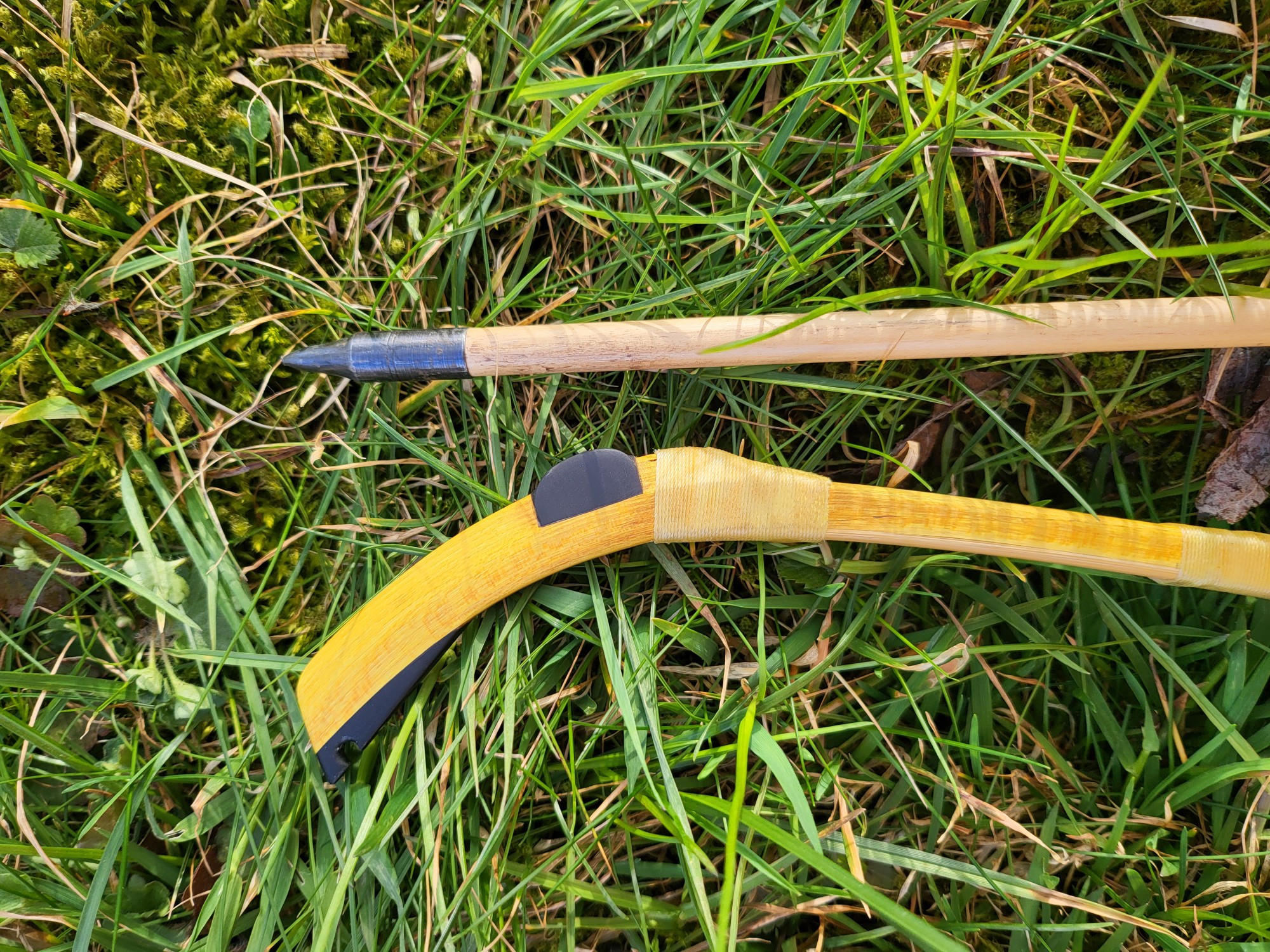

Beiträge: 2390
Hat gedankt: 199 Mal
Hat Dank erhalten: 281 Mal
Re: Osage-Bambus Kurzbogen 44,25"
Das wären so die Einsparpotentiale die ich mir selbst vorstellen könnte. Die werde ich versuchen Schritt für Schritt umzusetzen.
Beiträge: 2390

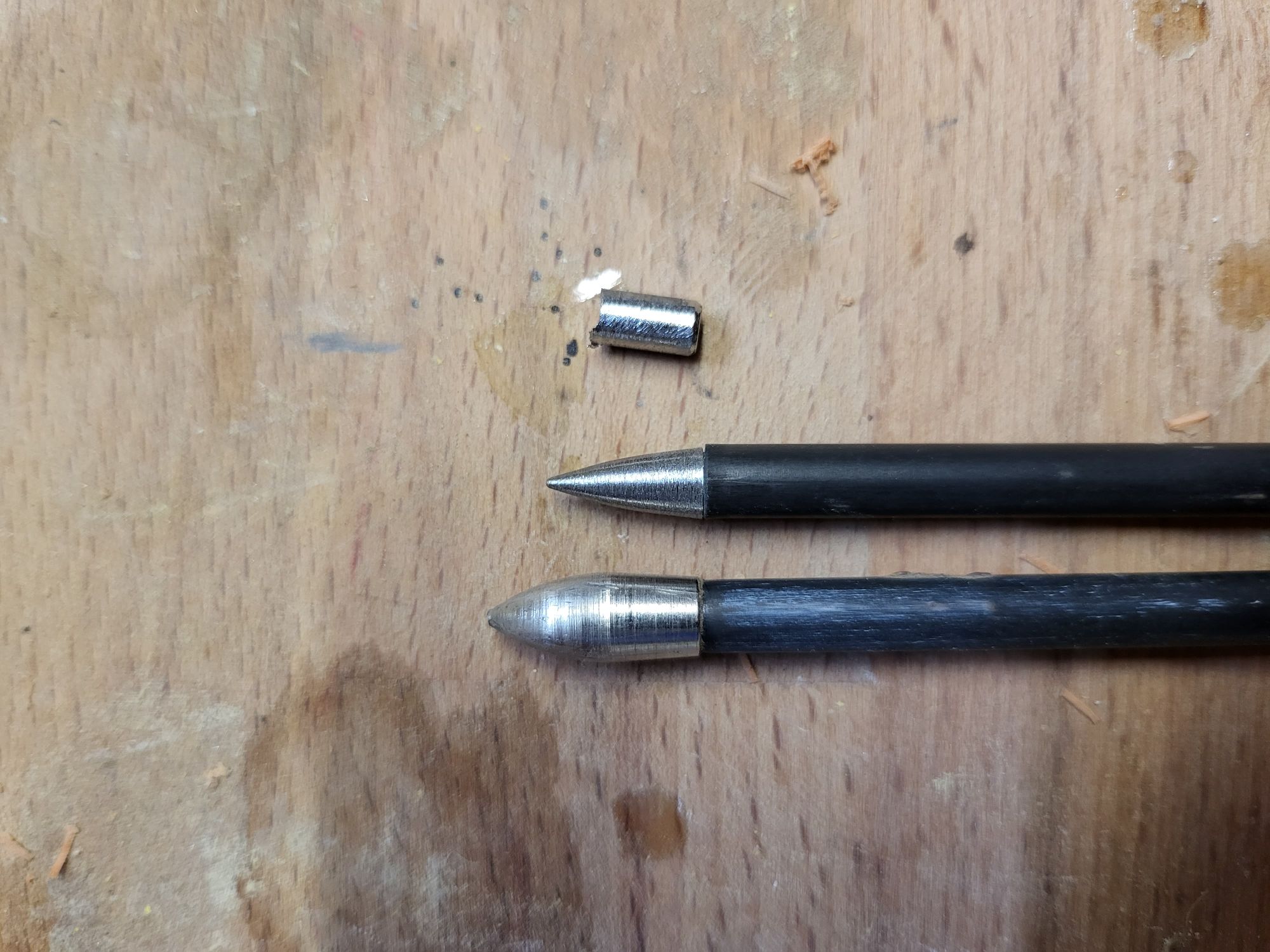

Also ich hab jetzt erstmal versucht auf die schnelle einen möglichst leichten Pfeil zu bauen. Dafür hab ich einfach einen Avalon Hybrid Pfeil mit 800er Spine auf 28" gekürzt und die Spitze stark im Gewicht reduziert. Ich denke somit sollte der Spine wieder halbwegs passen. Der hat jetzt 224gn, kommt also auf ca 5gpp.
Das Metallstück neben dem Pfeil hab ich innen von der Spitze abgeschnitten
Dann bin ich mal mit dem Chrony rausgegangen.

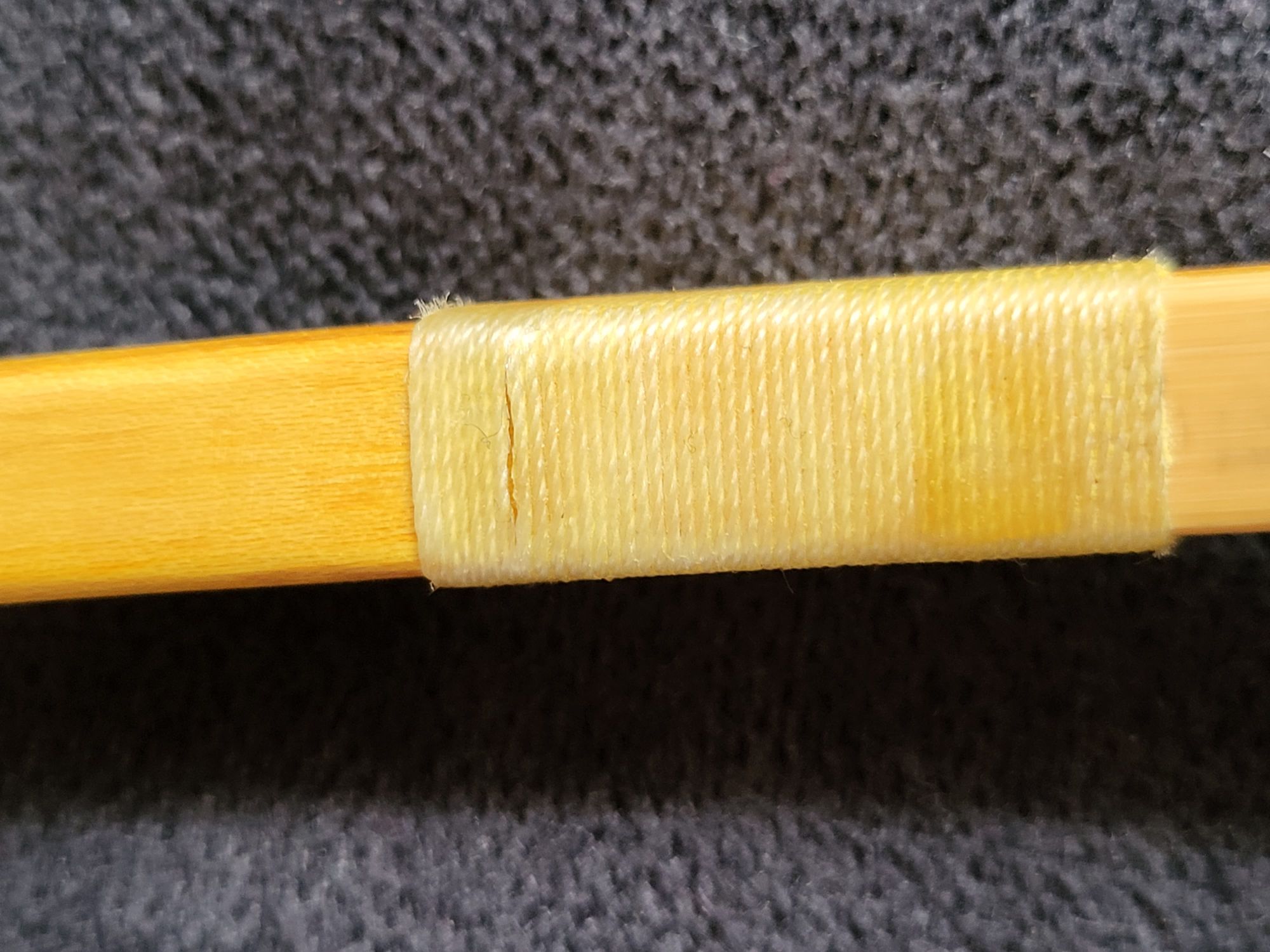

Ich hab mich langsam an den Auszug rangetastet. Bei grob geschätzt 23" Auszug hatte ich 178 fps.
Doch beim spannen hörte ich ein knistern. Das hörte ich gestern schon hin und wieder und sah aber nichts. Heute war es lauter und da ist mir aufgefallen dass er neben der Stelle an der ich den Recurve geklebt hatte schon wieder einreißt 🤦🏻‍♂️ Da löst sich das Ende vom Bambuslaminat ab. Also werde ich die Wicklung nochmal entfernen, erneut kleben und dann eine durchgängige Wicklung machen.
