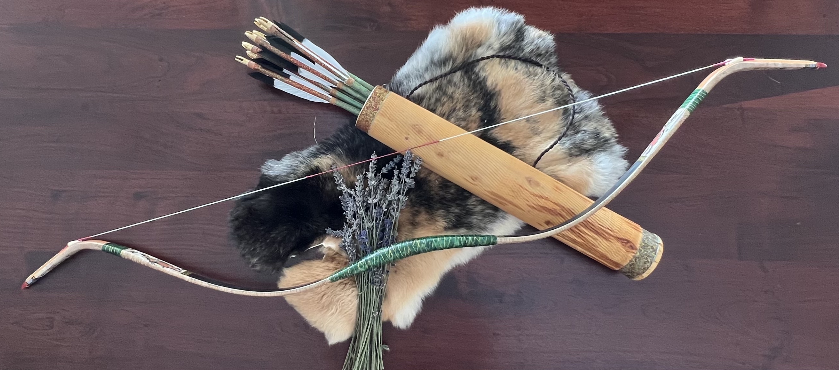

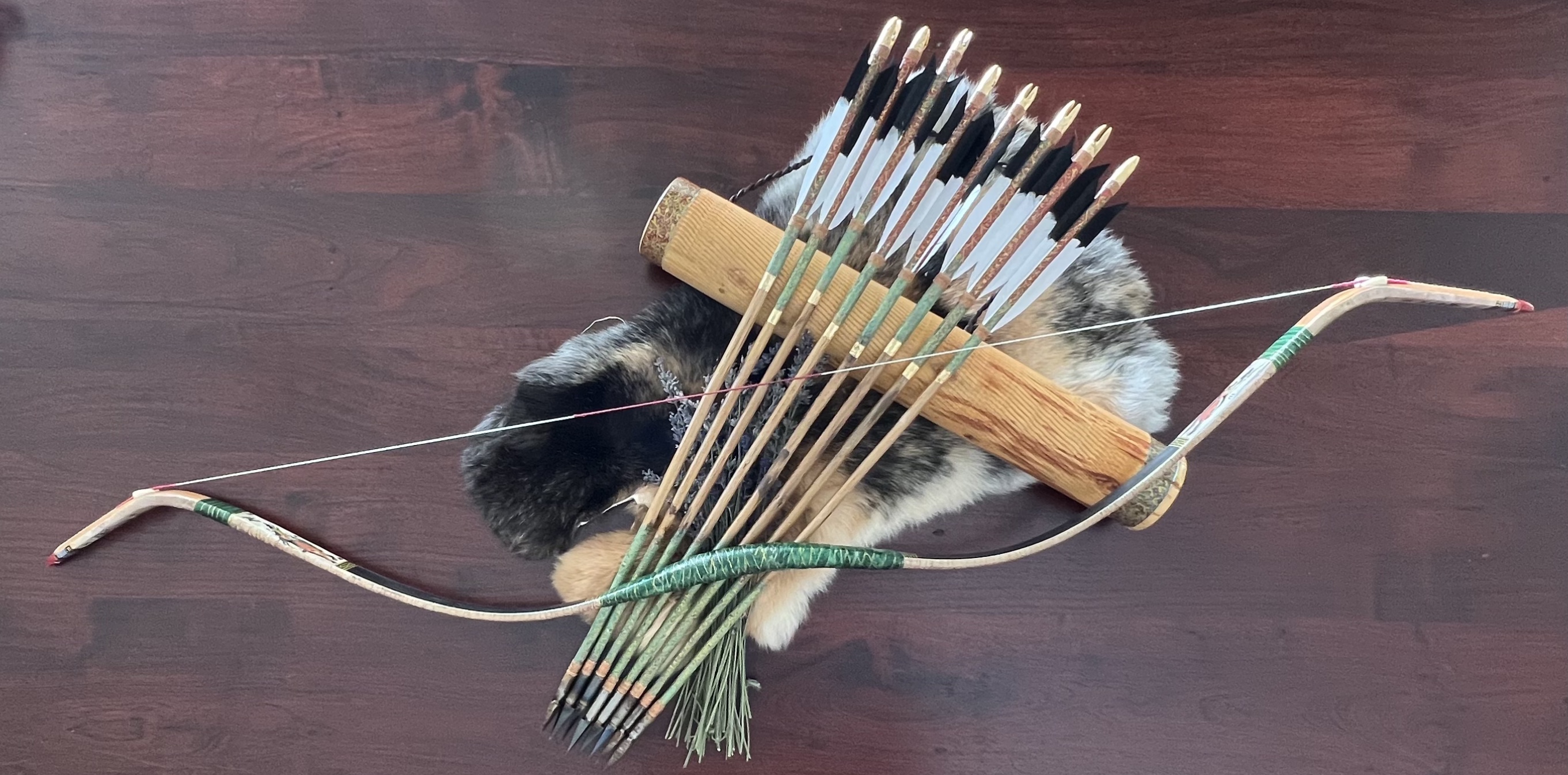

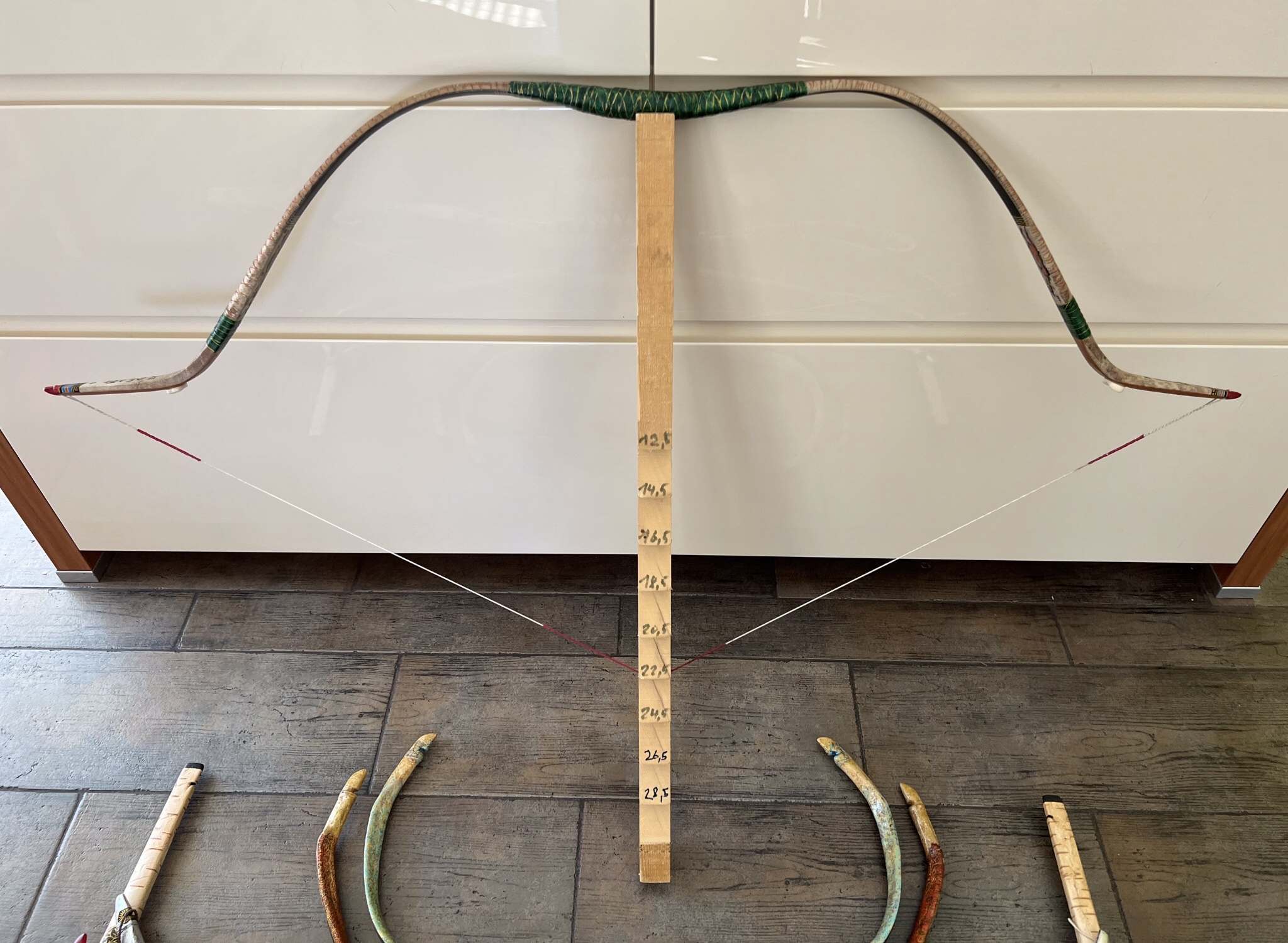

Hallo!
Ich möchte heute den 2.Versuch eines koreanischen Kompositbogens präsentieren.

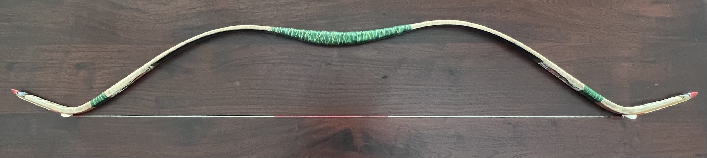

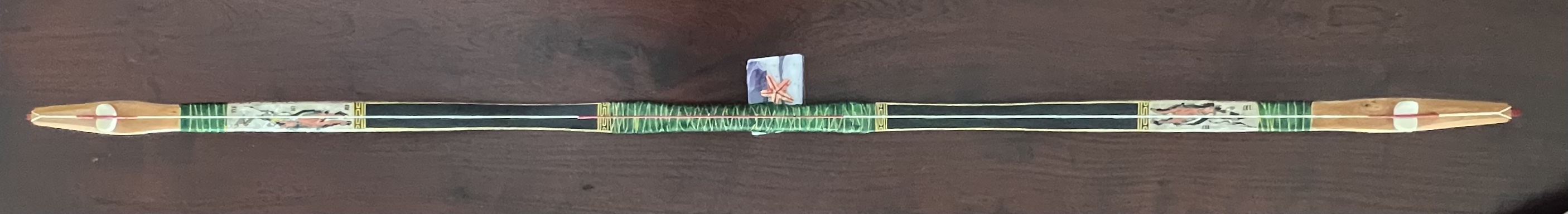

Länge von NtN 135cm
38 Pfund bei 30 Zoll
2 Lagen Straußensehnen
Tips aus Eibe, Wurfarme Bambus, Griffteil Nuss
2 Streifen Oryxhorn je Wurfarm
Gewicht 452 Gramm
Ziegenrohhautbacking

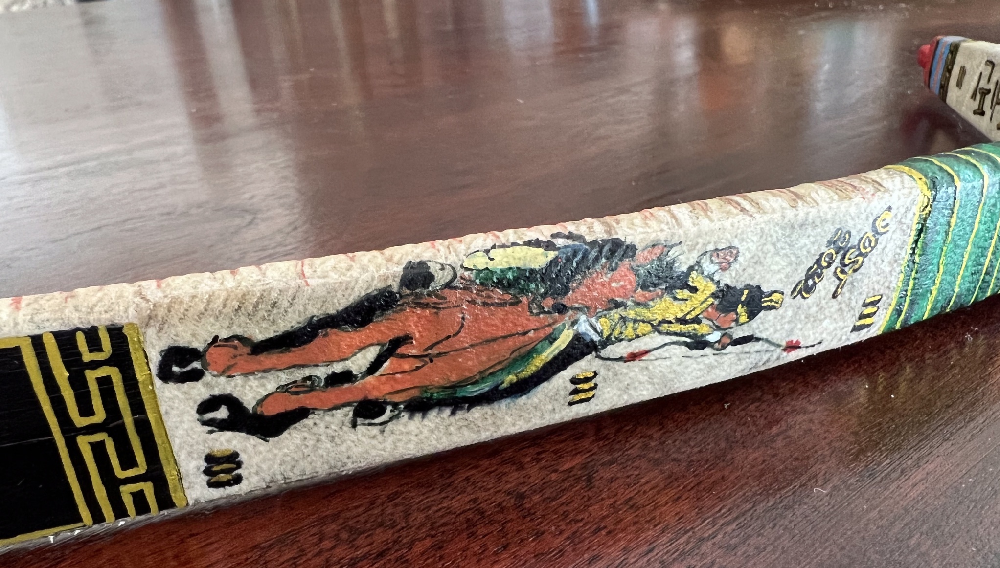

Goldstift, Acrylfarben, Eddingstifte
Der Bogen zieht sich weich und gruppiert die Pfeile sauber, fast wie bei Hieronymus ;)
Lg Stephan

Starkes Stück!

Huch, der wär mir fast entgangen 😅. Von der Art Kompositbogen hab ich gar keinen Schimmer weshalb ich nicht viel sagen kann außer: sieht alles sehr harmonisch und sauber gearbeitet aus 👍🏻

Den hab ich tatsächlich auch übersehen 🙄
Sieht sehr gut aus und ist, wie immer bei deinen Bogen, sehr schön gestaltet. 👍

Ja, sehr schön geworden!
So einen Bogen würde ich auch gerne mal schiessen.
Ich muss derzeit mit einem Plastik Koreaner vorlieb nehmen.
Einzig die figurale Verzierung ist nicht so meins.

Es ist mir auch durch gegangen... Aber besser spät als nie ;) Wieder sehr gute Arbeit. Was mich interessiert... Er hat ja weniger Reflex als die Originale. Ist das Aufspannen dadurch viel leichter oder brauchst du doch einige Zeit, bis er sich stabilisiert hat?
LG Markus
