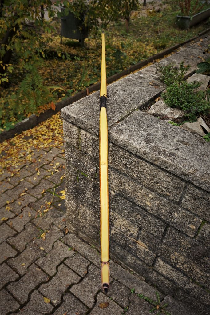

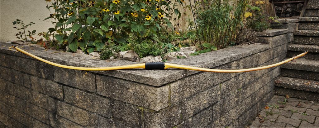

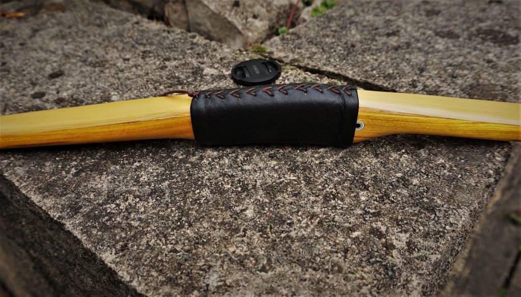

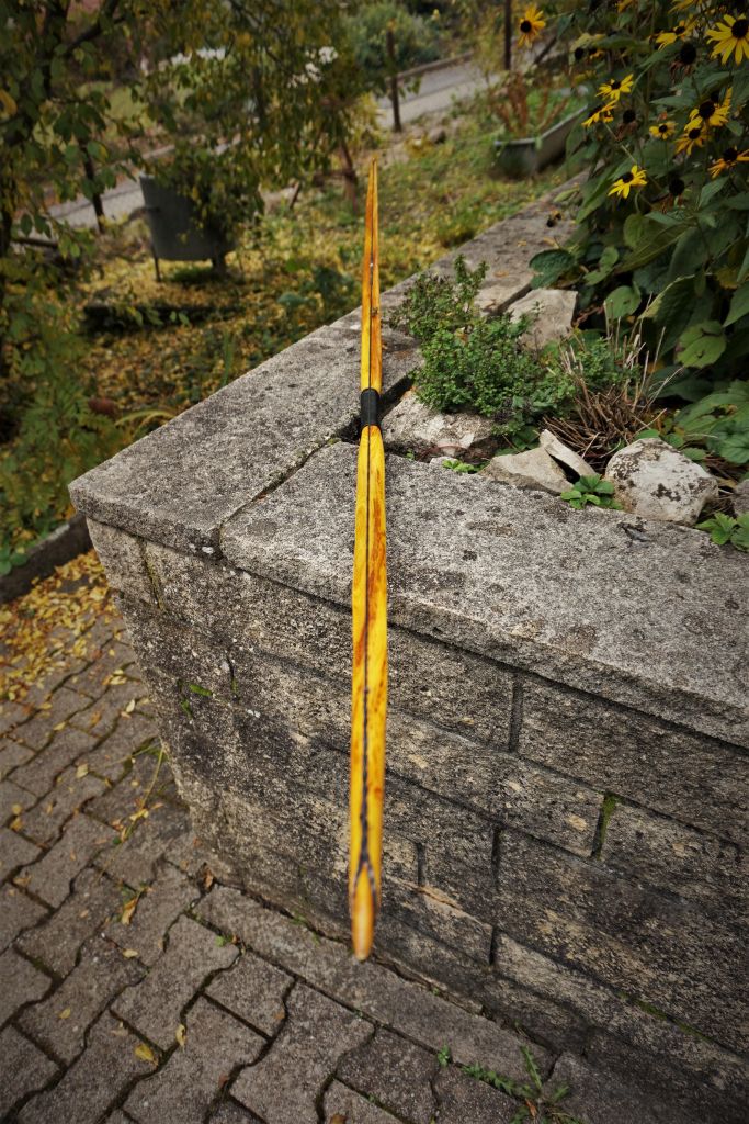

So nun mal wieder was von mir. Der Kunde wollte den Bogen mal ganz schlicht , ohne Farbe. Der Bogen geht in die Schweiz, fast in das 3Länder Eck Schweiz , Italien und Frankreich.
Die Daten:
Lange NtN: 65''
Zuggewicht: 50#@28''
Holz: Osage Bambus
Sehne: 12 FF(Spectra)
Finish: Auro Hartöl
Arrowpass: Alu/Geweih/Wasserbüffel

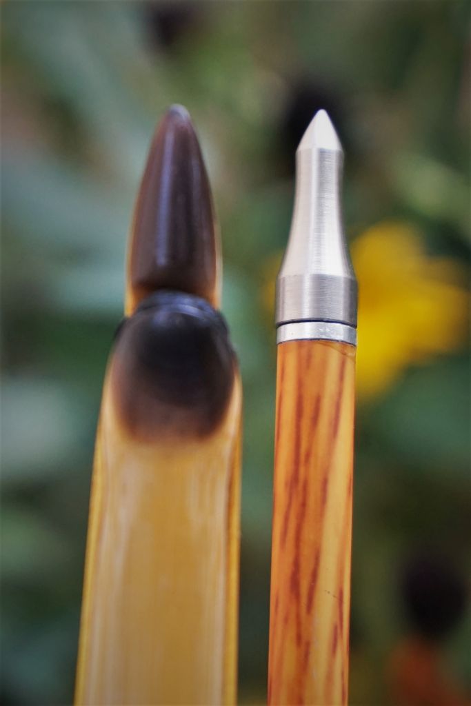

Echt viel Reflex im abgespannten Zustand,ein Bild von Standhöhe wäre nicht schlecht. Dann könnte ich besser

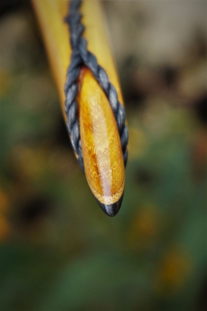

beurteilen, wie die WAs arbeiten. Die Nocken gefallen mir sehr, schön Gewicht sparend.Die Auszugskurve ist
sicher schön bauchig. mfG Mühle

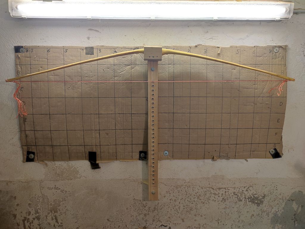

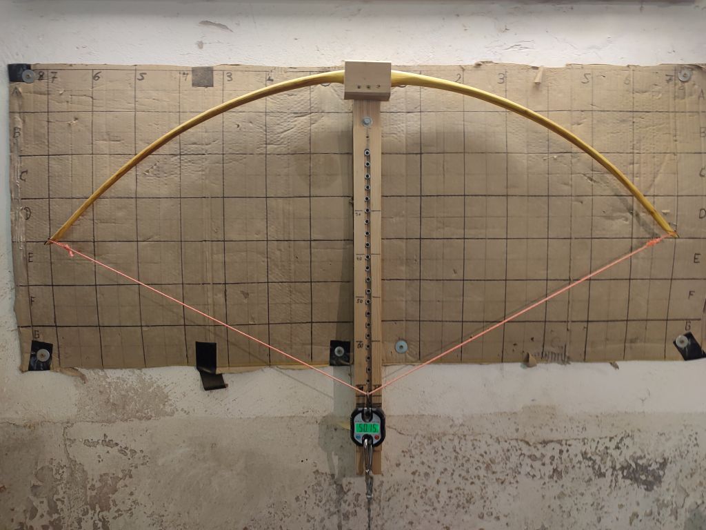

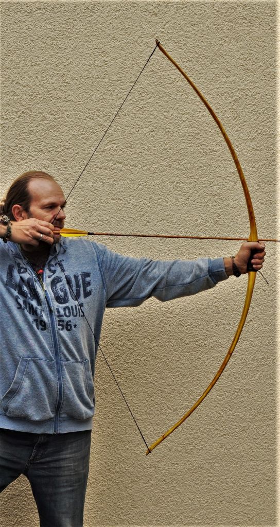

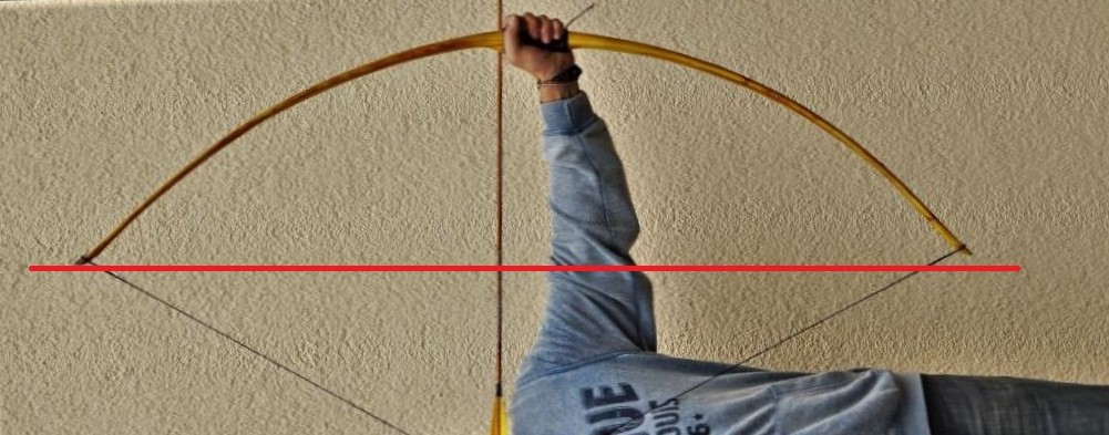

Oh man das habe ich vergessen... Bogen ist bereits verpackt ::) Hier habe ich eins vom tillern

Der Kunde darf sich freuen, dass Teil sieht für mich einfach nur perfekt aus ;)
Was wiegt er denn?

Das kann man so machen ;D

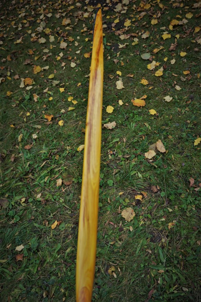

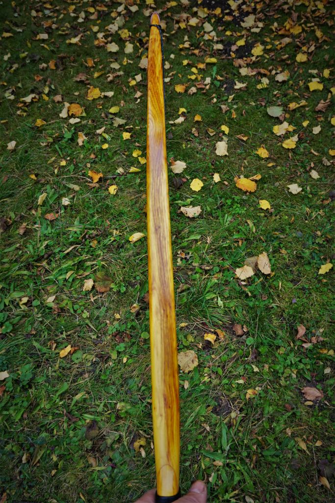

Schönes Farbspiel auf'm Bogenbauch und die Nockoverlays sind herzallerliebst.

@all vielen Dank... schön ,dass er euch gefällt :)
Bowster hat geschrieben: ↑14.10.2022, 10:55 Was wiegt er denn?
578g mit allem

Knitterfalten ;D
Gefällt mich

Sehr schöner Bogen!
Sicher sehr schnell und gut zu schießen.
Sieht schon nach Angular Bogen aus.

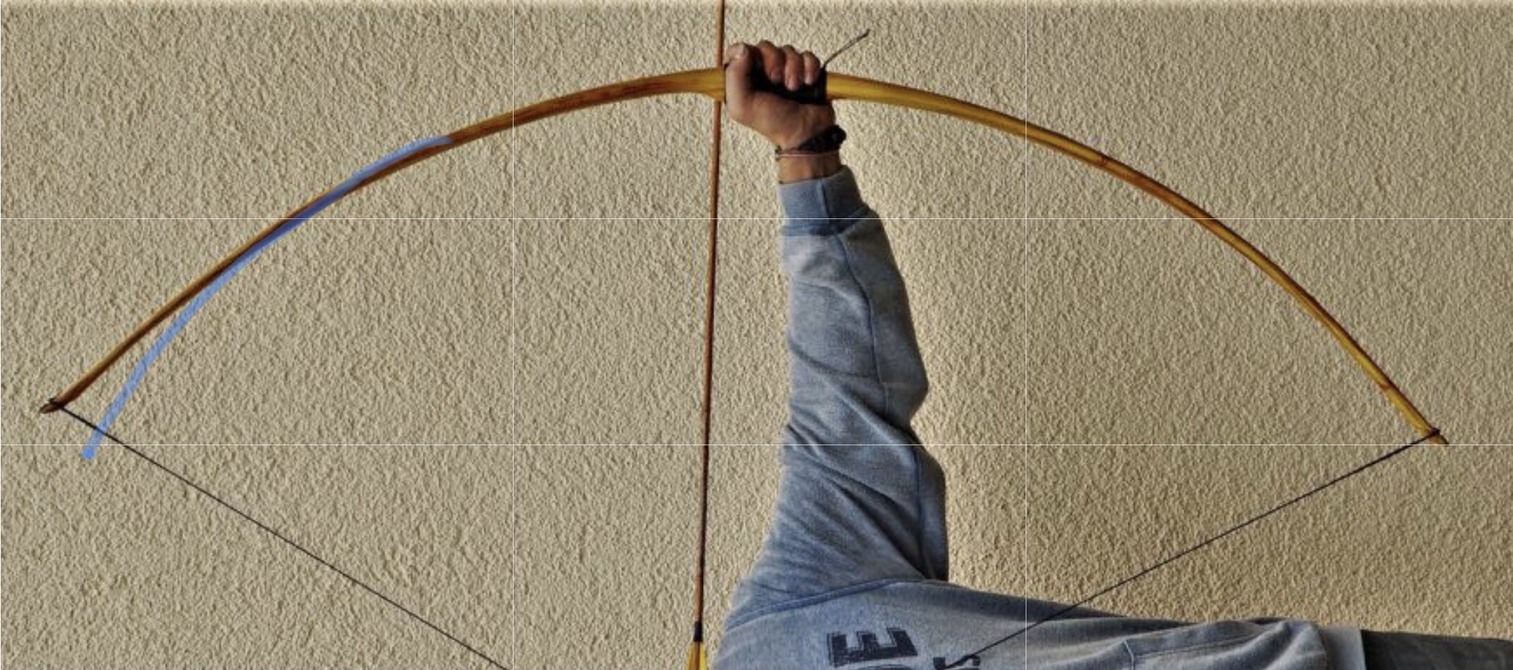

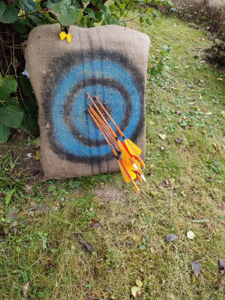

Sehr schöner Bogen! Gratuliere! Und schießt ziemlich genau, oder machst Du es so wie ich, ich schieße 20 Pfeile und ziehe dann die äußeren 14 Pfeile weg, ;D , eine Frage aber habe ich: die letzten präsentierten Bögen (nicht von Dir) zeigen fast alle ein negatives Tillerbild. Auch dieser Bogen biegt im oberen Wurfarm deutlich weniger. Wirkt sich nicht ein positiver Tiller positiv auf die Haltbarkeit des Bogens (unterer Wurfarm) und auf das Schussverhalten (Pfeil hebt vom Handrücken ab) positiv aus? LG Stephan

Der Untere Wurfarn ist stärker und die Pfeile heben sauber ab. Du hast das Bild nicht auf 90 gedreht und auch auf dem Tillerstock ist der Bogen so wie er sein soll. Die letzten 25cm sind etwas steifer, da dort durch den starken Reflex, der Bogen im Gebrauch noch etwas kommen kann und dann wäre dort eine Schwachstelle. Da muss man bei diesem Bogentyp etwas vorsichtiger sein ;)

Sehr gelungener Bogen. Mir gefällt das Farbspiel auch gut. Deine Nocken sind ja mal echt Gewichtsoptimiert ;D

Schön wie gewohnt und tolle Kombi.
Ist der Bambus getempert? Bringt das Tempern wirklich mehr Leistung?
