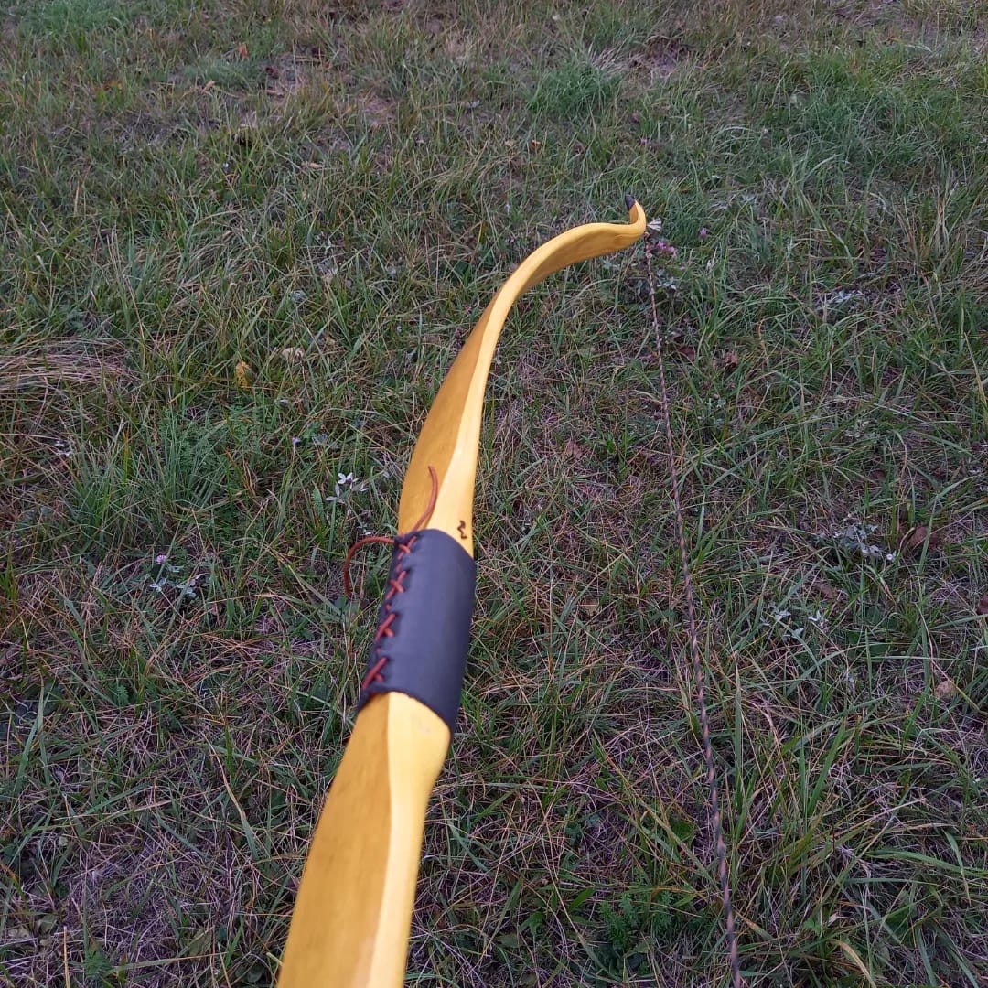

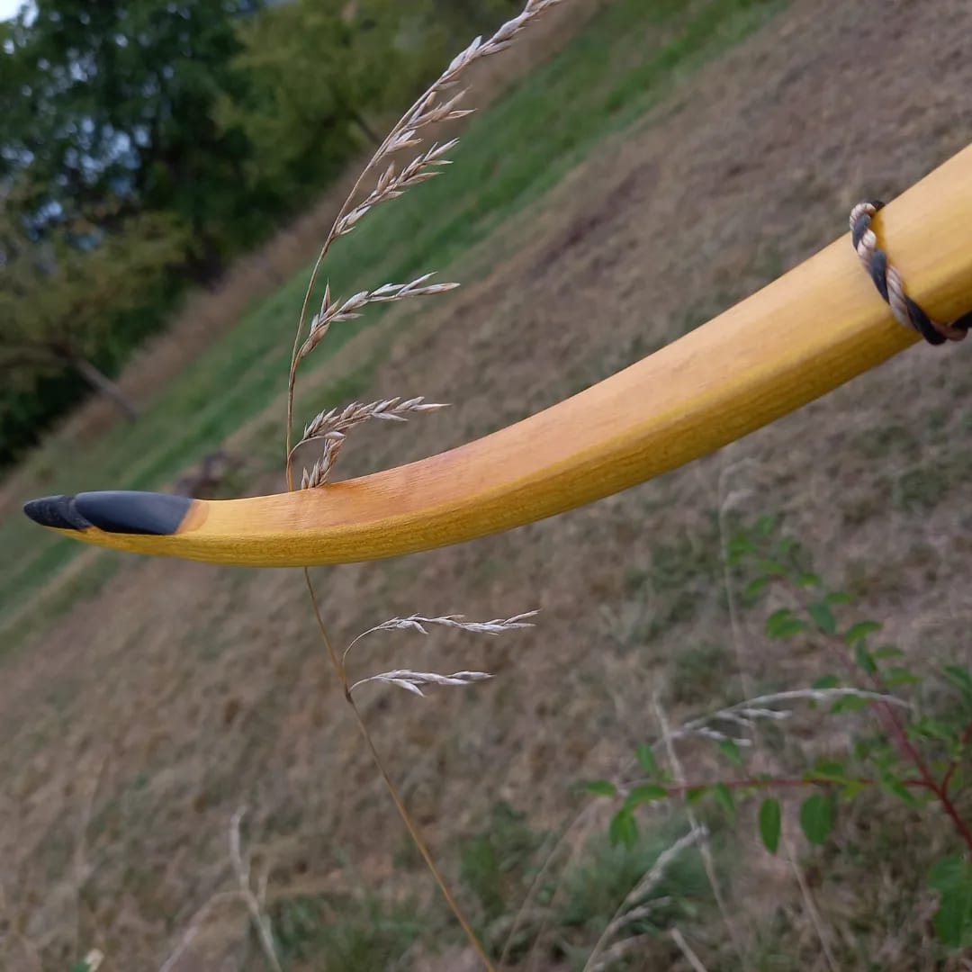

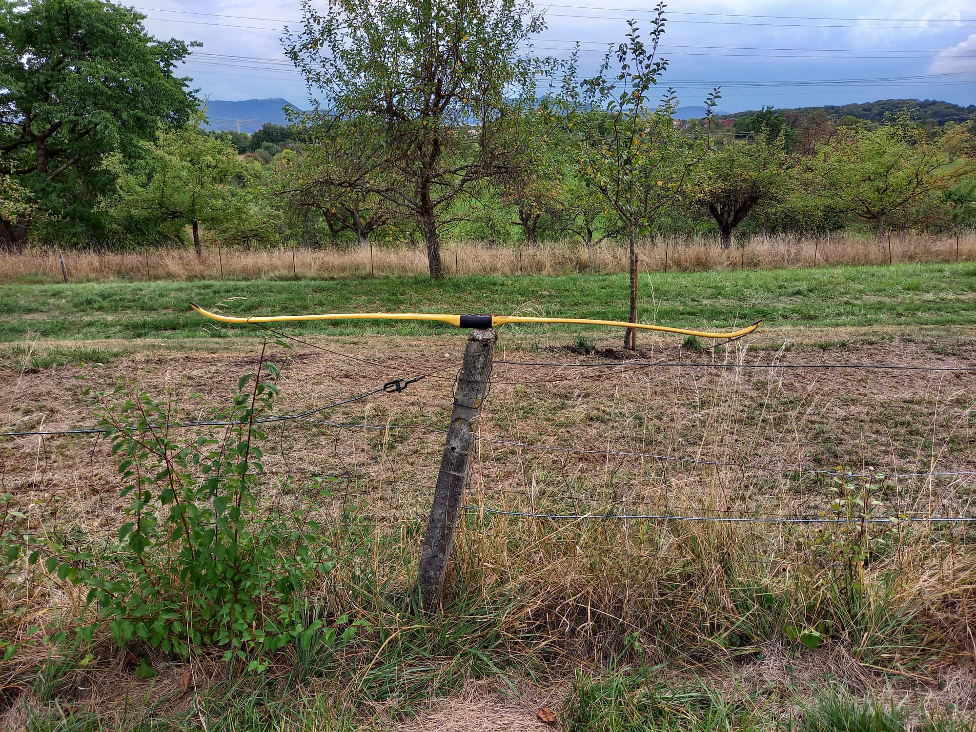

Hallo Zusammen,
hier mein 1. Osagebogen (auch wenn man das kaum glauben kann). ;D
War bislang halt immer zu "schwäbisch" einen Rohling zu bestellen.
Dann hat mir meine Freundin dieses Jahr einen zum Geburtstag geschenkt.
Die meisten beim SDBBT haben ihn wahrscheinlich schon gesehen und kennen den Drehwuchs bzw. die wechselnd-große-Ringe am Bogenrücken ::) .
Hat mich auch fast zur Weißglut gebracht, weil er aufm oberen WA (nach dem Fadeout) ca. 15cm links und 8mm rechts dick ist.
Sieht praktisch so aus als hätte ich zu viel weggeschafft ::)
Leider bin ich nicht an meine 60# hingekommen, aber ich denke die 55# reichen auch.
Hier die Daten
Länge: 168cm/67 NtN
Zuggewicht: 55#@28"
Gewicht: 610g
Overlays: Horn
Griff: Schwarzes Leder
Finish: 3x Schellack+2xLeinöl
Sehne: Dacron 12Strang

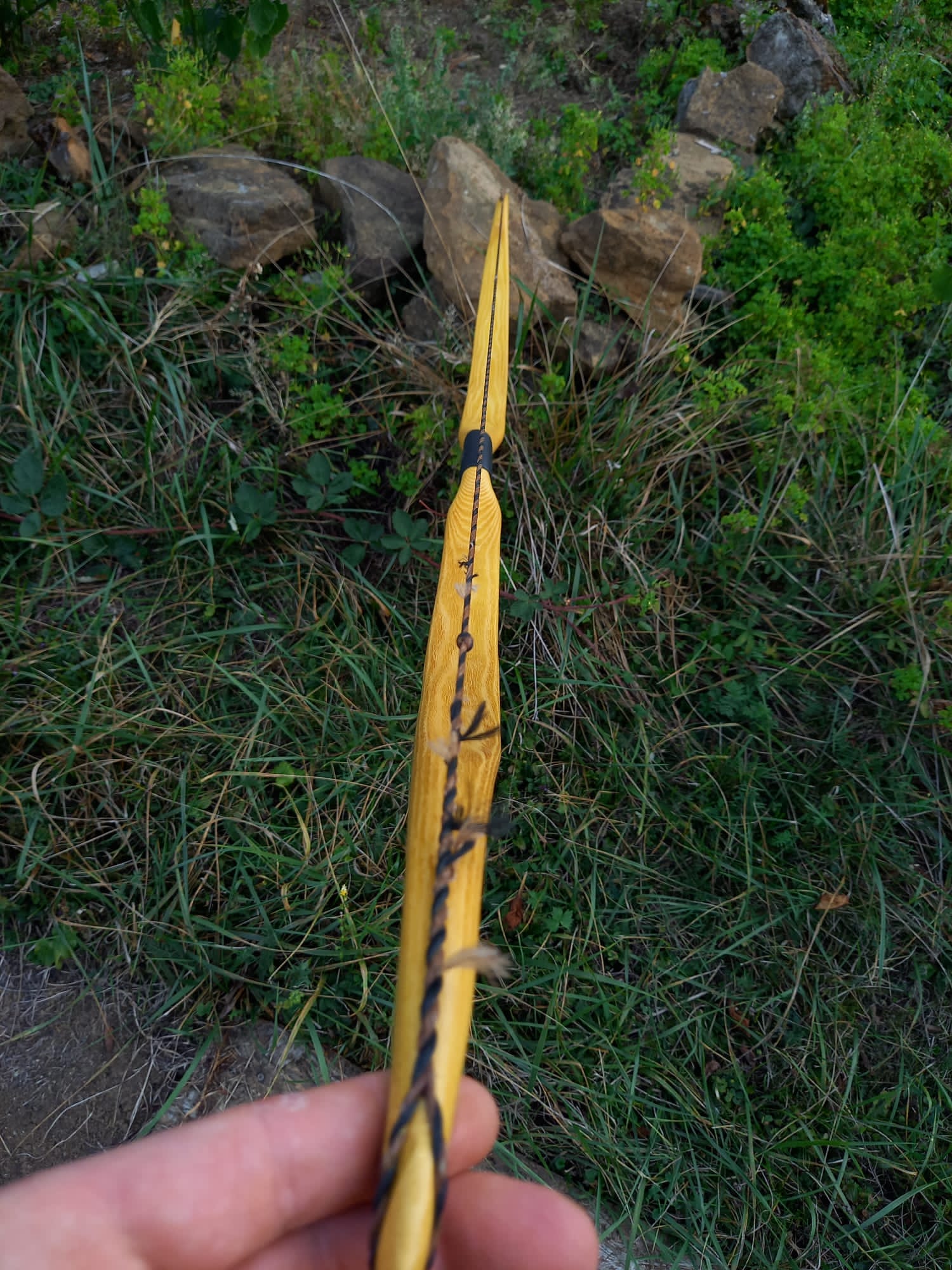

Recourves & Overlays

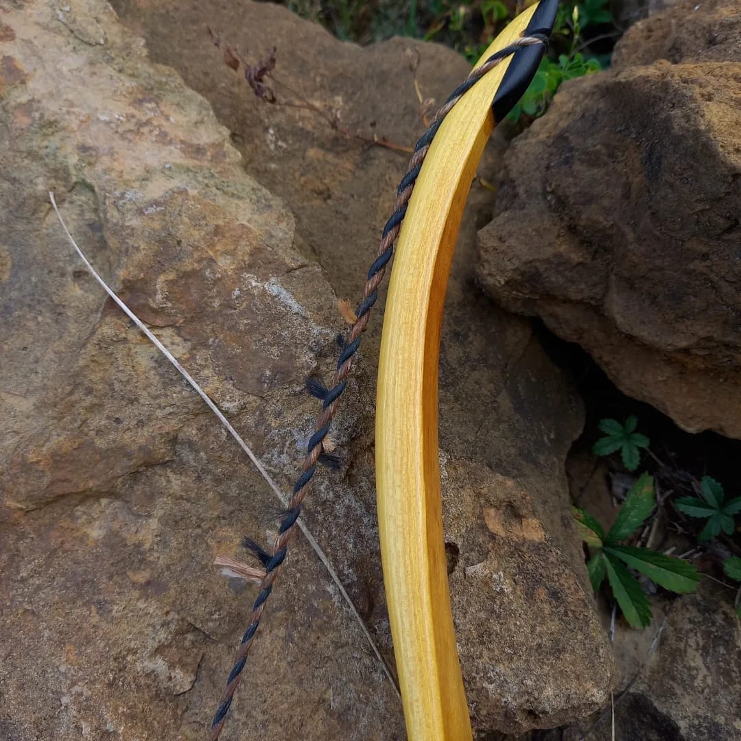

Sehnenlage

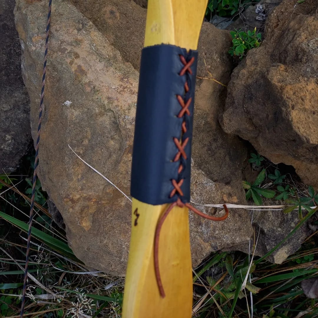

Griff

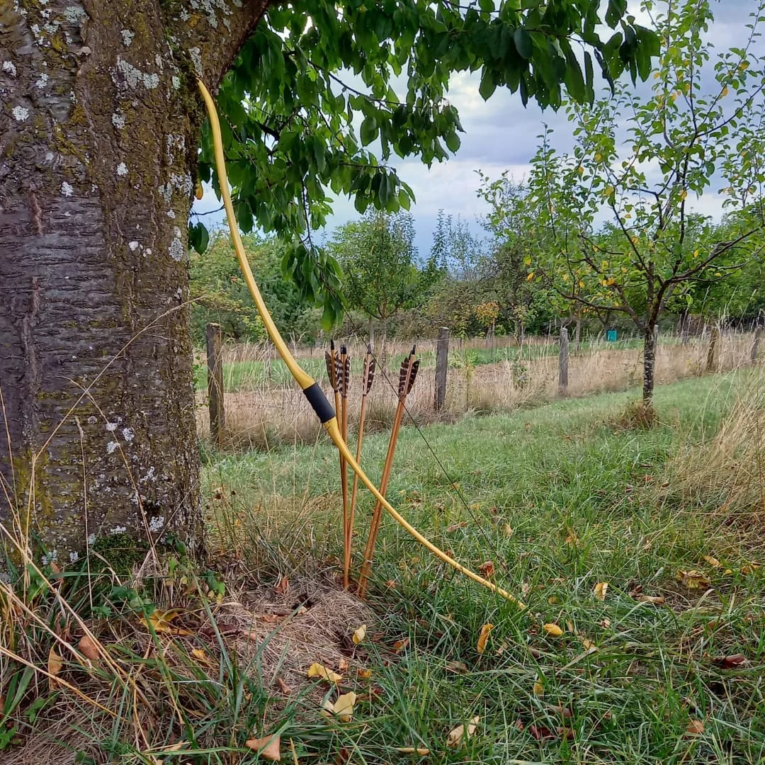

ungespannt
gespannt

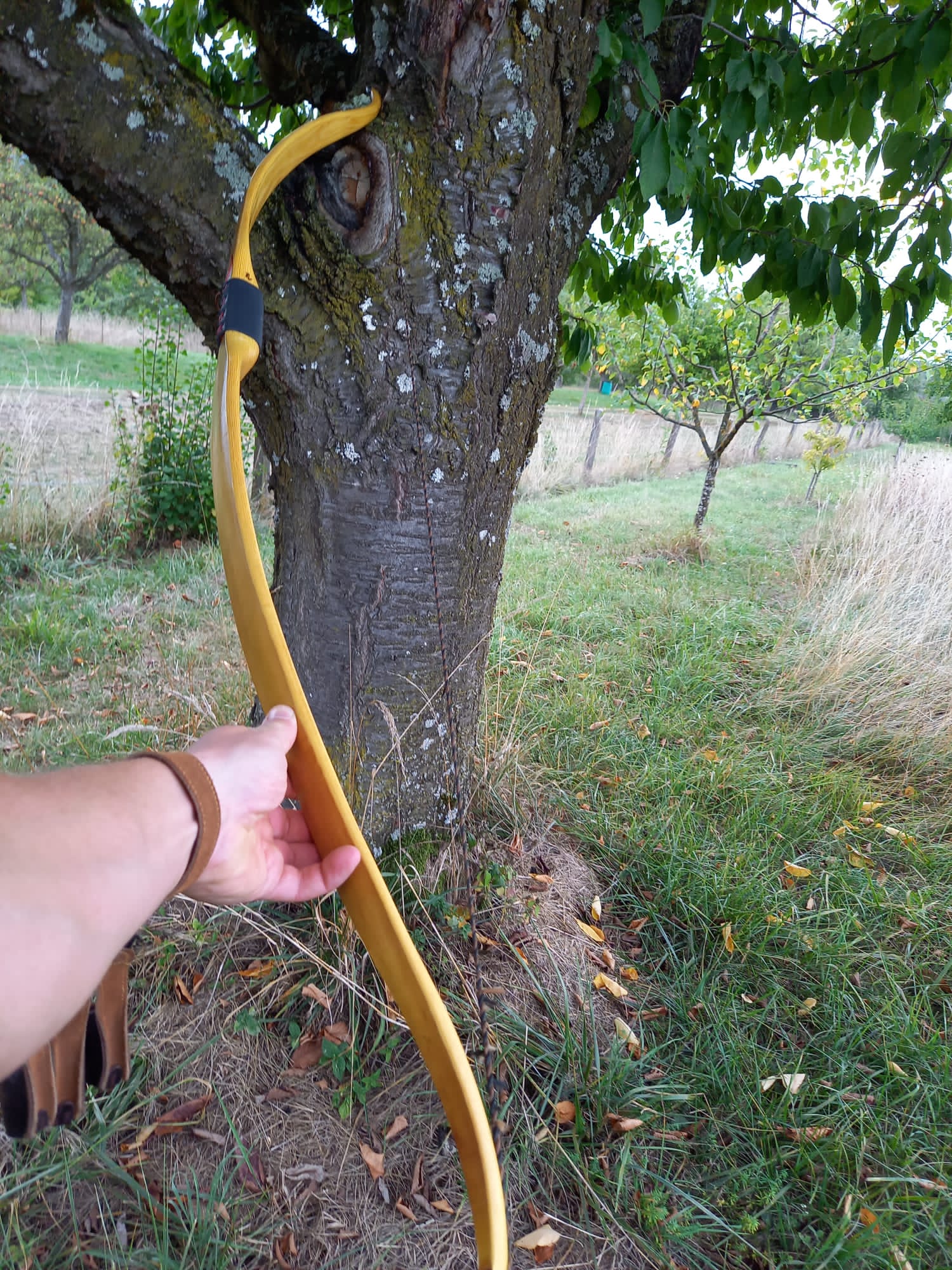

28" Auszug
Schaffa Schaffa

Gleich in der ersten Minute schon gesehen 😂.
Man sieht ihm gar nicht an was für Sorgen der dir bereitet hat 👌🏻. Gefällt mir gut. Nur eine Frage: Wirkt das am ersten Foto nur so oder ist da in der Sehnenkerbe zwischen Horn und Holz ein Versatz?

Bogenbas hat geschrieben:
08.09.2022, 09:03
Wie genau meinst? Die Kerbe geht in einer Linie durch
Schaffa Schaffa
Beiträge: 1116
Re: Osage 55# 28"
Beitrag von Bogenbas » 08.09.2022, 10:53
Okay mich hat nur der dunkle Fleck im Osage irritiert
Oder sind das noch Reste einer vorherigen Nocke (im Tillerprozess)?

Sorry dafür wie das grad rüber gekommen ist. Ist nur ein belangloses Detail das mir ins Auge gestochen ist. Ich bin übrigens Momentan ein Fan von genau dem Maß an Recurve. Gerade so dass die Sehne nicht anliegt. Da spart man sich so manche Sorgen.

Servus, ein schönes Bild vom Vollauszug, tolle Stimmung und tolle Kurven.

Cool,gefällt mir :-) -alles richtig gemacht.
(trotz deinem langen Auszug hat ja er noch Reserven)

Beitrag von MrCanister123 » 12.09.2022, 08:33
Danke euch! ;)
@Uranus: Ich müsste noch was haben, schick ich im Anschluss.
@Christian: Alles gut ;) Ja die Stelle wirkt ehrlich gesagt auf dem Bild enormer als sie ist, ist wie vermutet von der "Tillernocke noch ein kleines Stückchen. Fällt aber eigentlich kaum auf wenn du ihn in der Hand hast.
