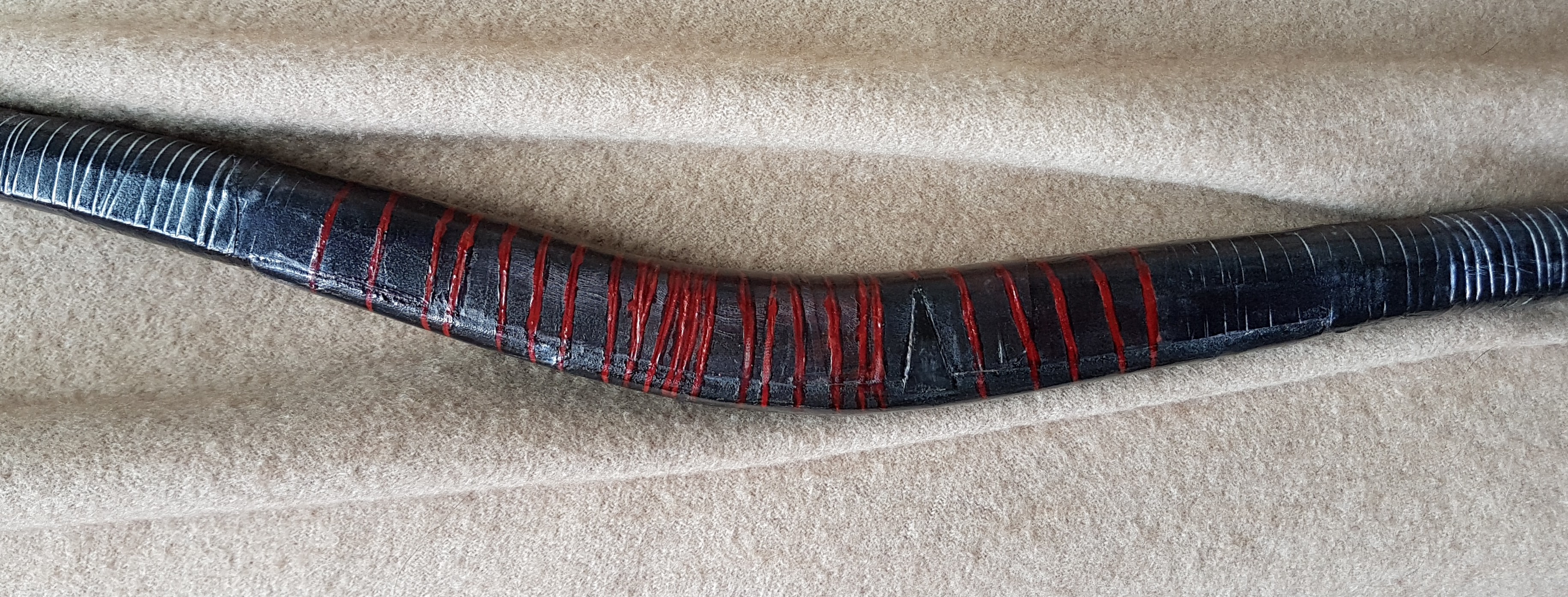

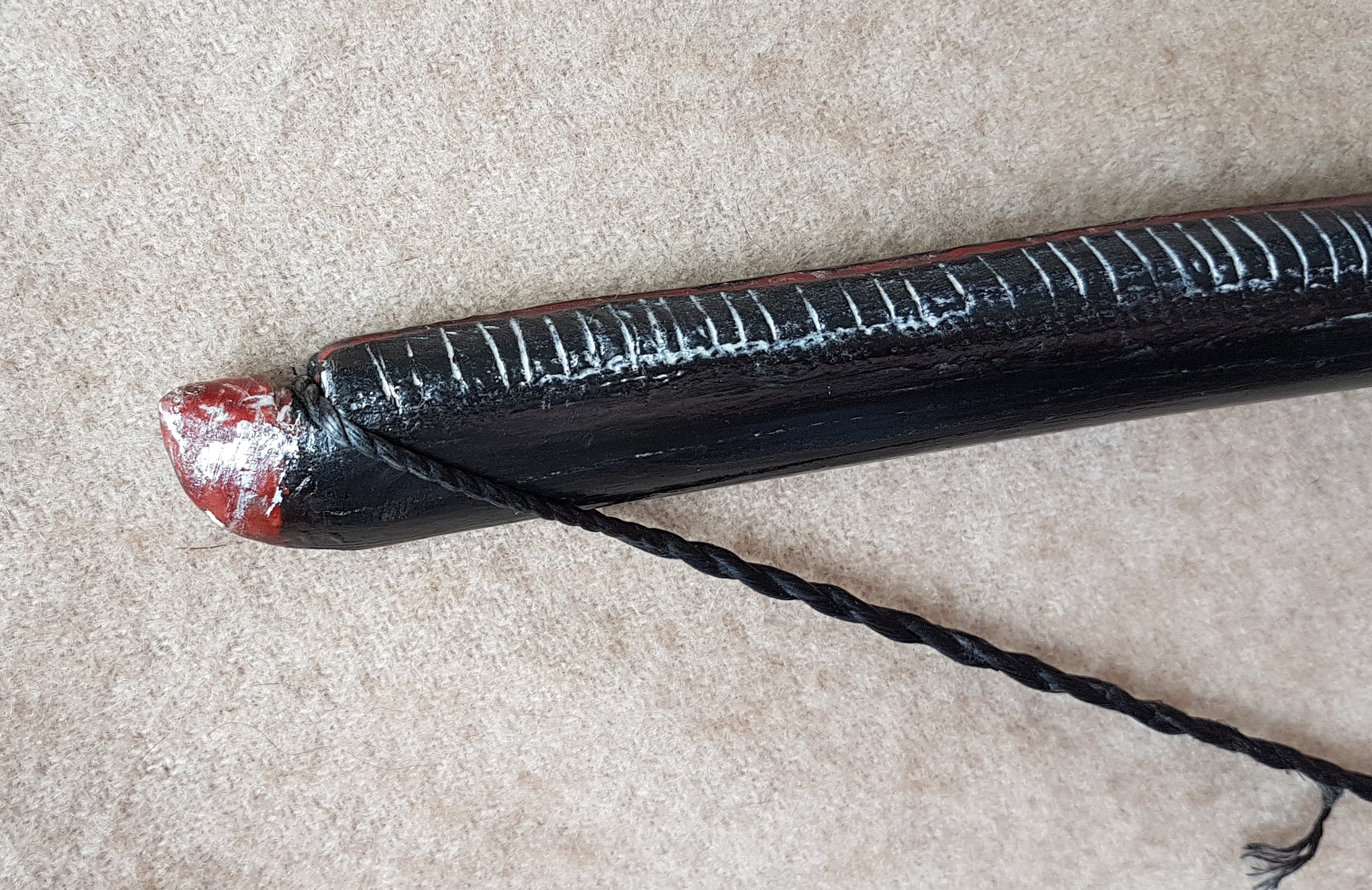

Was soll man sagen, das Ding ist fertig geworden. Hässlich und schwarz, so gefällt mir das >:)
Einmal komplett zerbrochen, einmal fast zerbrochen, geflickt bis zum gehtnichtmehr ;D :D
Aber das Ding ist auferstanden wie ein Phoenix aus der Asche und wirft zuverlässig Pfeile.
Hier geht es zum Bauthread: viewtopic.php?f=82&t=32519#p580793

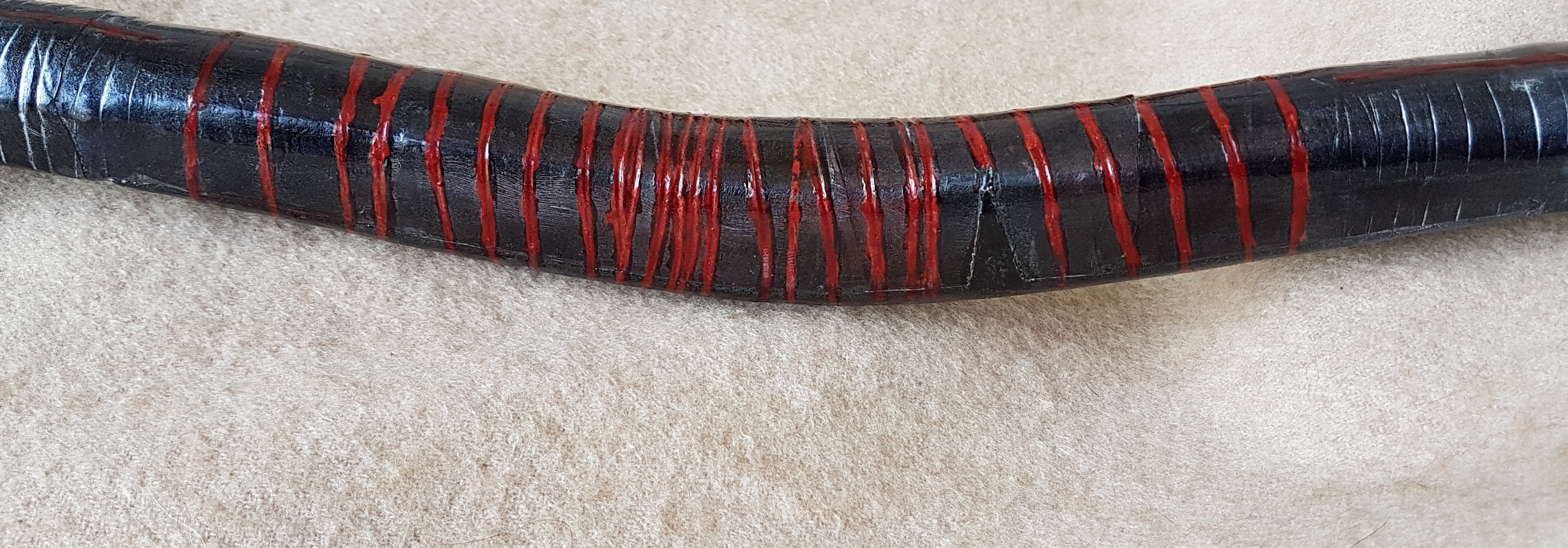

Material: Sehnenrücken - Pfaffenhütchen - Wasserbüffelhorn, Rohhaut-Backing
Gewicht: 802 g
Arrowpass: Wasserbüffelhorn
Finish: 1x Harz und 1x Wachs-Mix
Die nicht wasserfesten Bemalungen bestehen aus Pigmenten in Gummi-Arabicum und wurden mit Harz versiegelt.

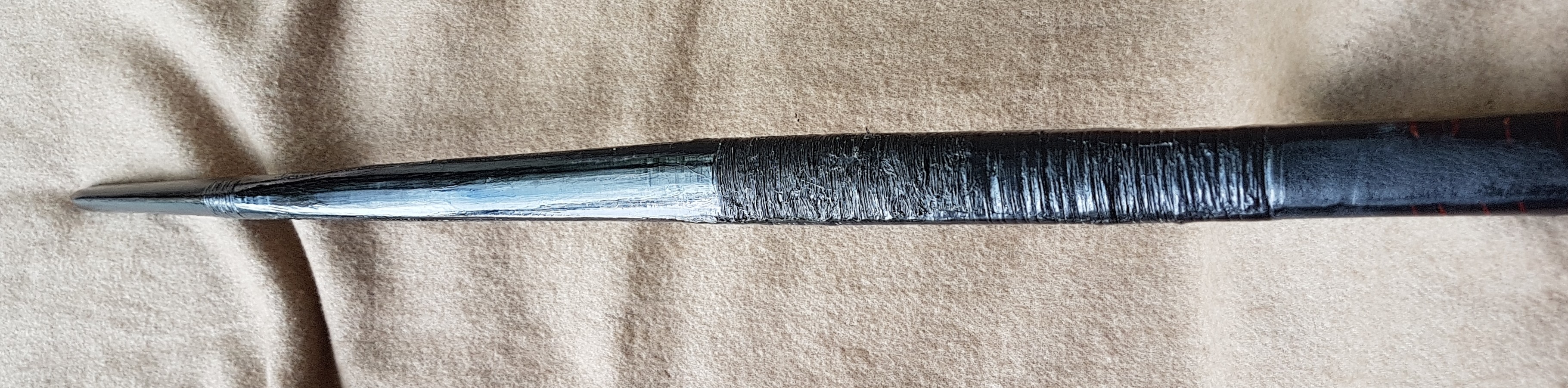

WA unten Bauchseite
WA unten Bauchseite
WA oben Bauchseite
WA oben Bauchseite
Rücken unten
Rücken unten
Rücken unten
Rücken unten
Rücken oben
Rücken oben
Rücken oben
Rücken oben

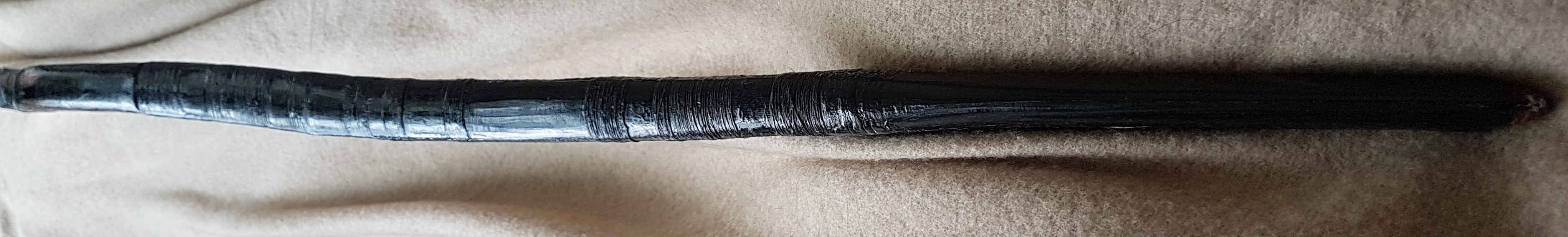

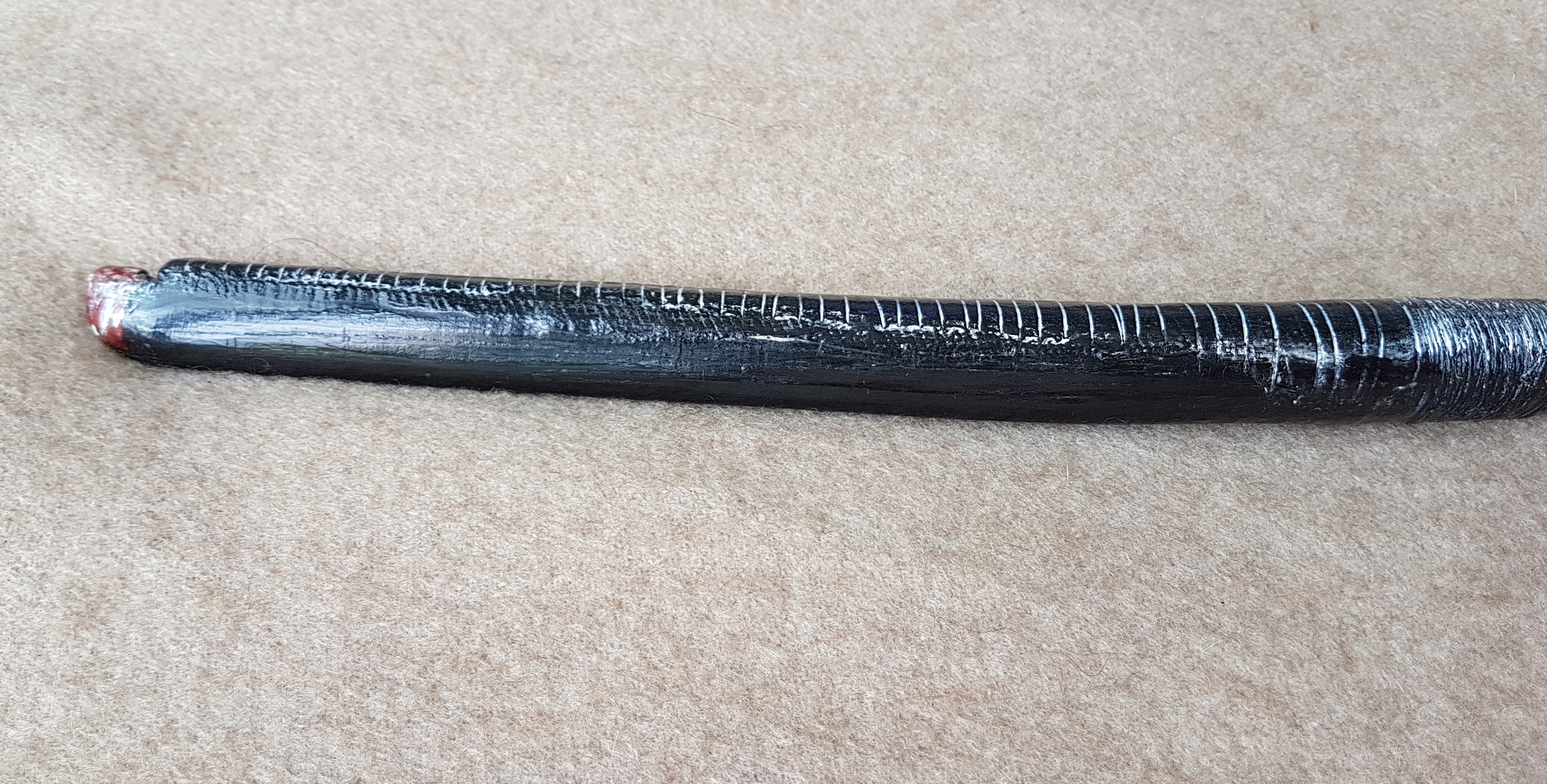

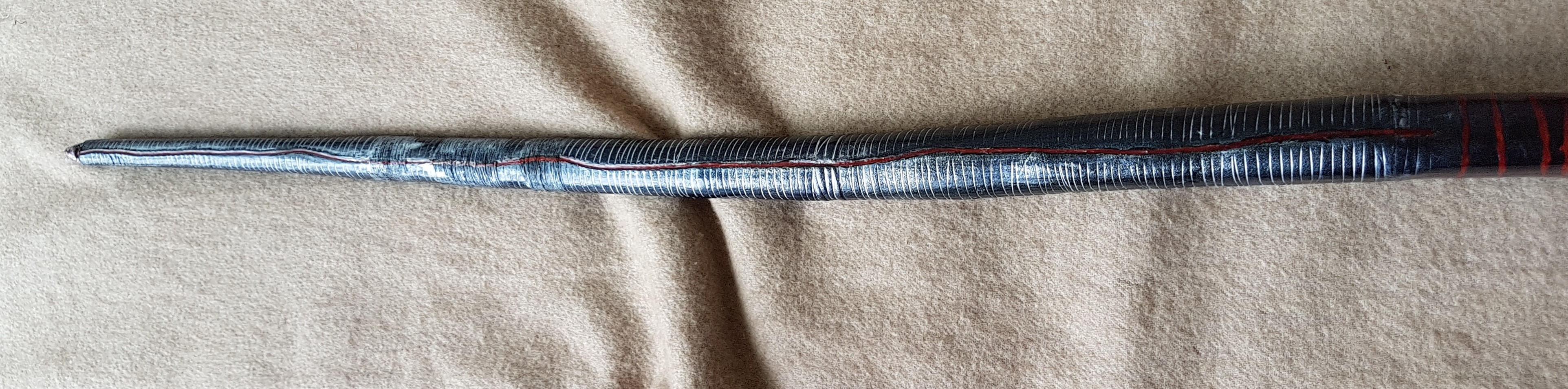

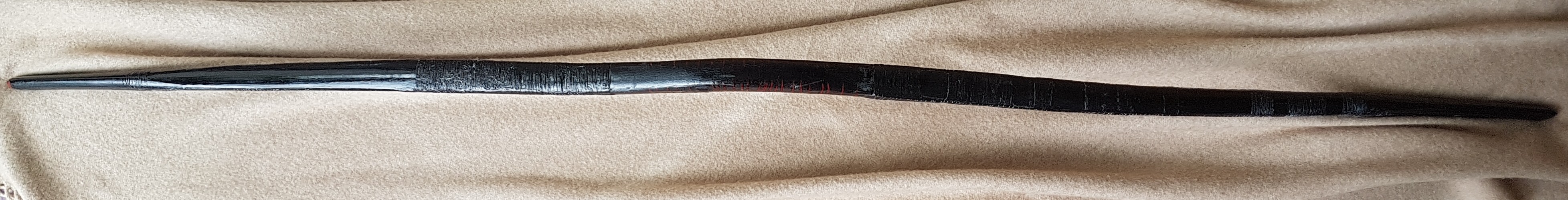

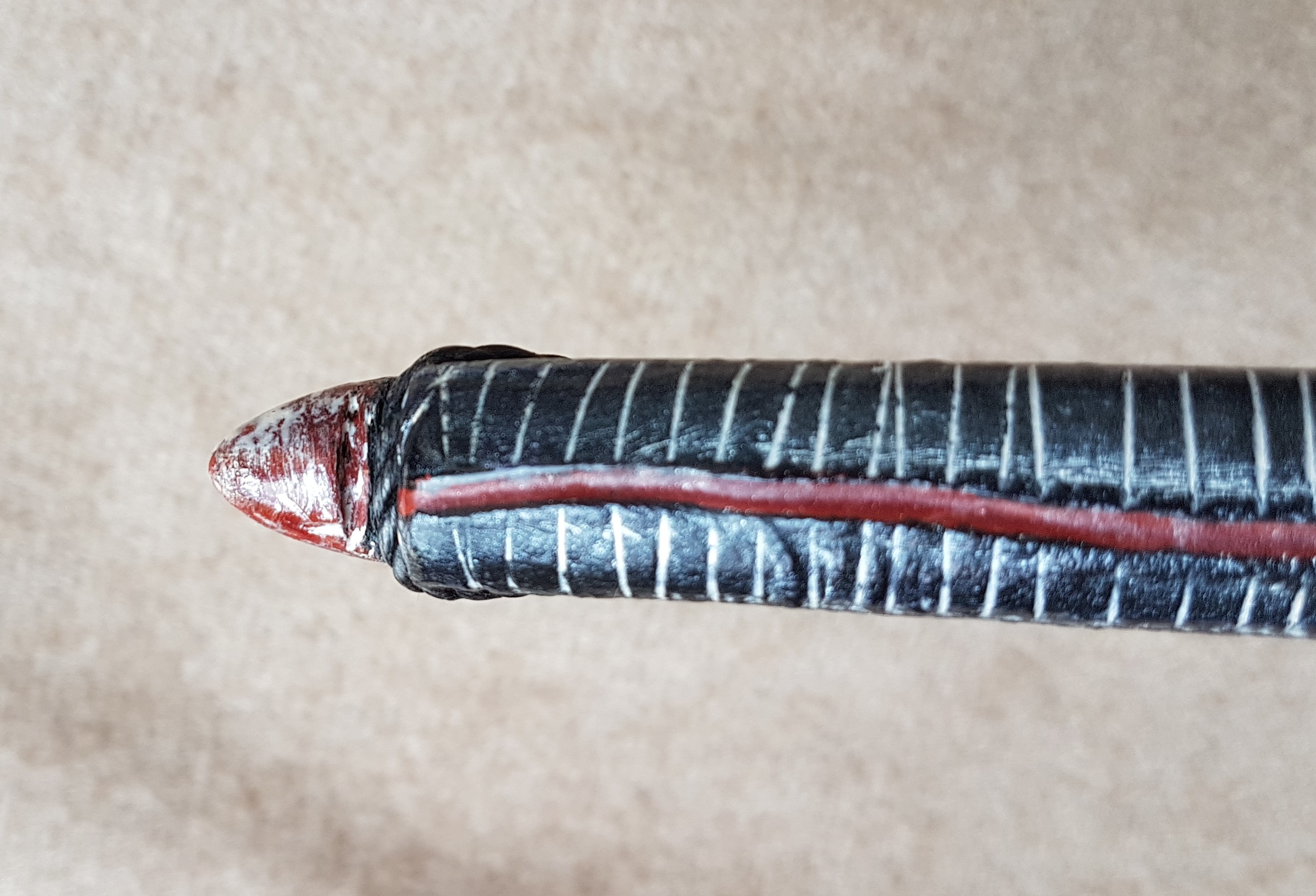

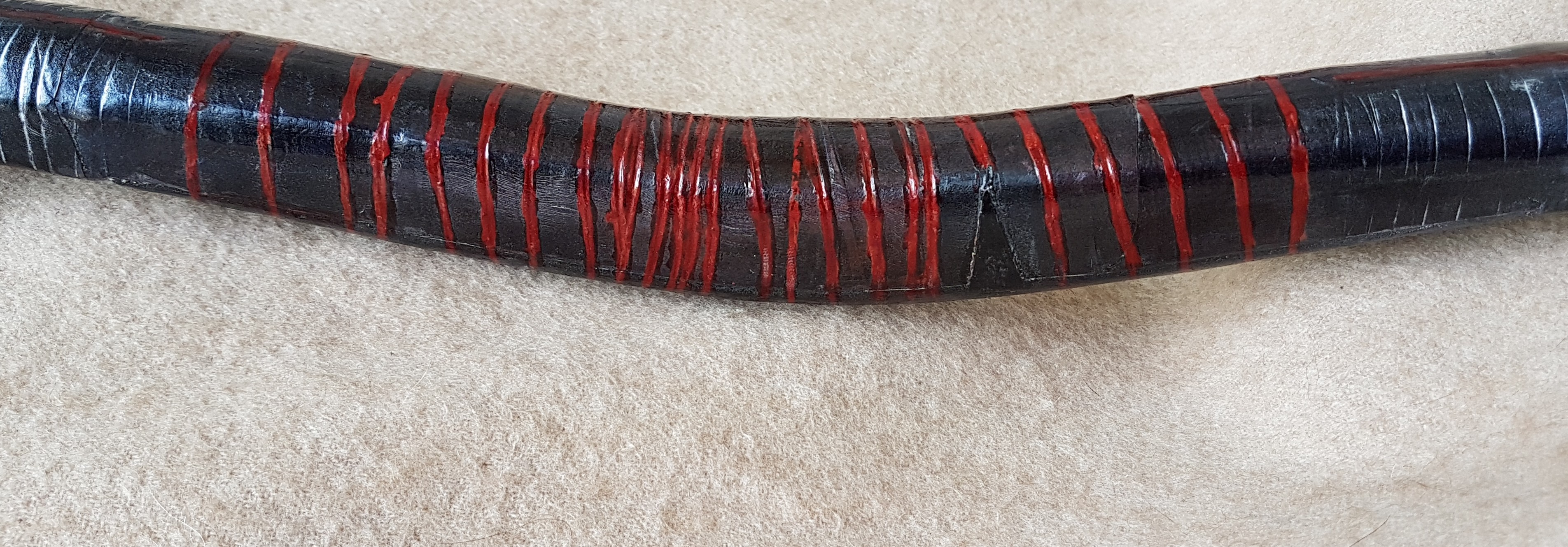

Ja, sieht mega aus und der Aufwand hat sich am Ende doch gelohnt und das Material wurde auch gerettet. Beeindruckend wie eigentlich immer. Hoffe er hält so viele Schüsse. Eine Frage:

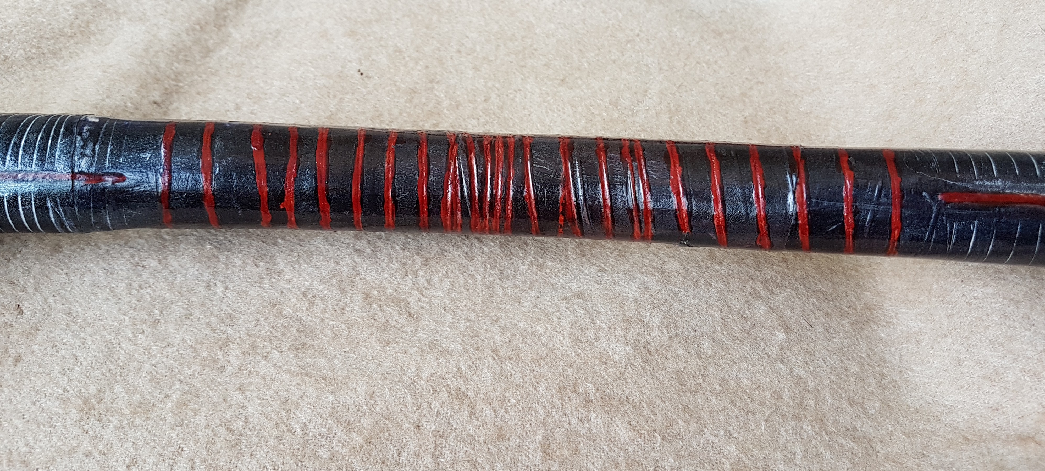

Ist die Rinne, die man teilweise am Rücken sieht und die Rot gefärbt ist ein Spalt in der Rohhaut? Wenn ja wie kams dazu? Irgendwie konnte ich keine Stelle im Baufaden finden, wo die Entstehung dieser Rinne erklärt ist.
VG Klaus
Beiträge: 6790
Hat gedankt: 275 Mal
Hat Dank erhalten: 403 Mal
Re: Neumi's "Phoenix" 67" +80#@30"
klausmann84 hat geschrieben: 13.06.2022, 21:35Ist die Rinne, die man teilweise am Rücken sieht und die Rot gefärbt ist ein Spalt in der Rohhaut? Wenn ja wie kams dazu? Irgendwie konnte ich keine Stelle im Baufaden finden, wo die Entstehung dieser Rinne erklärt ist.

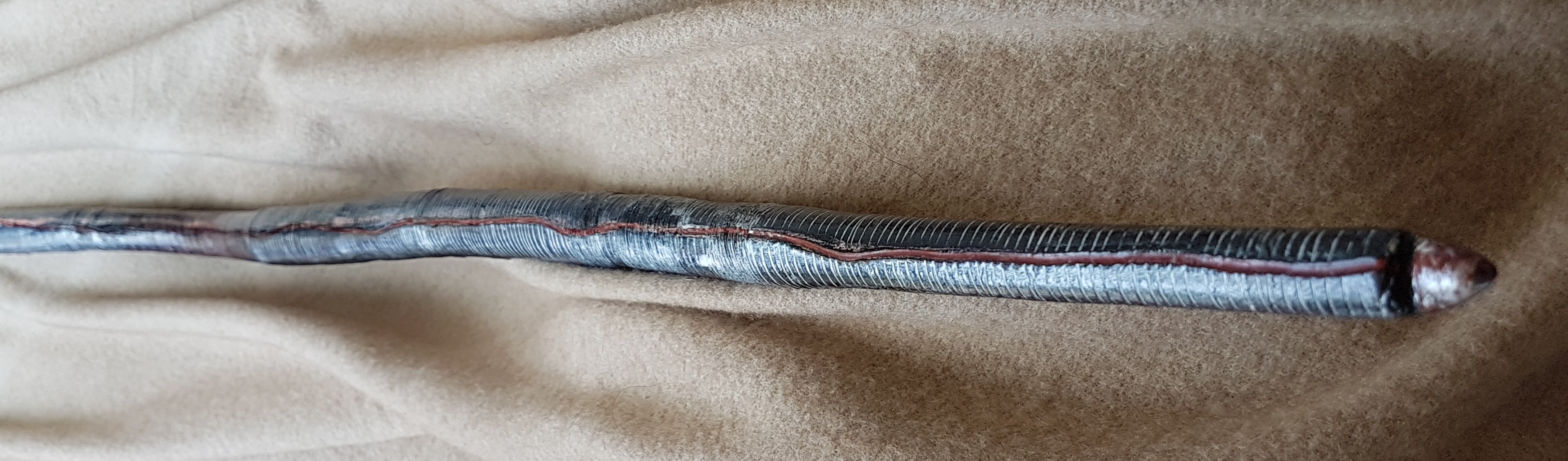

Die "Rinne" ist eine eingepresste Vertiefung in der Rohhaut. Das funktioniert bei Rohhaut sehr gut im Zug der Verklebung, wenn die Haut nass ist und bleibt dauerhaft. Genauso sind die silbernen Rippen eingepresste Vertiefungen.
Zur Gestaltung hab ich im Bauthread nichts geschrieben.
