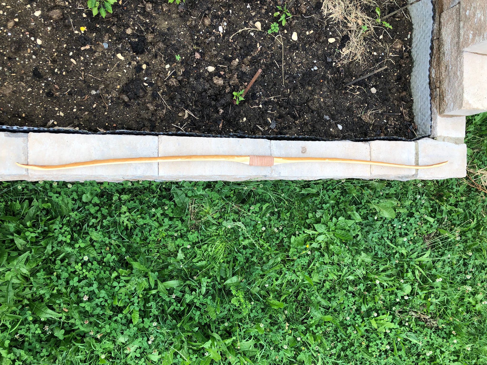

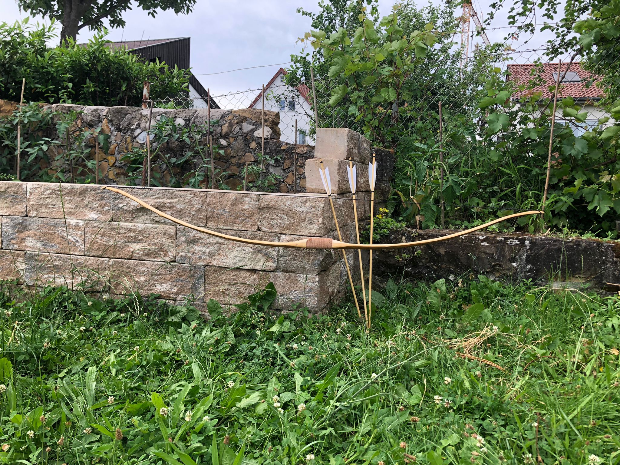

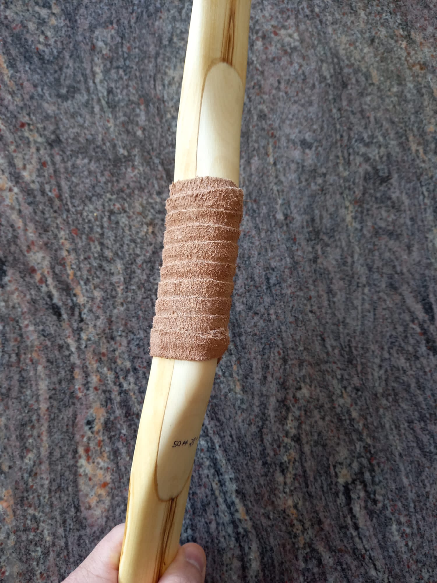

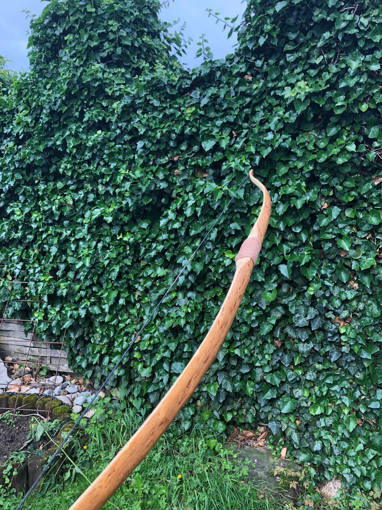

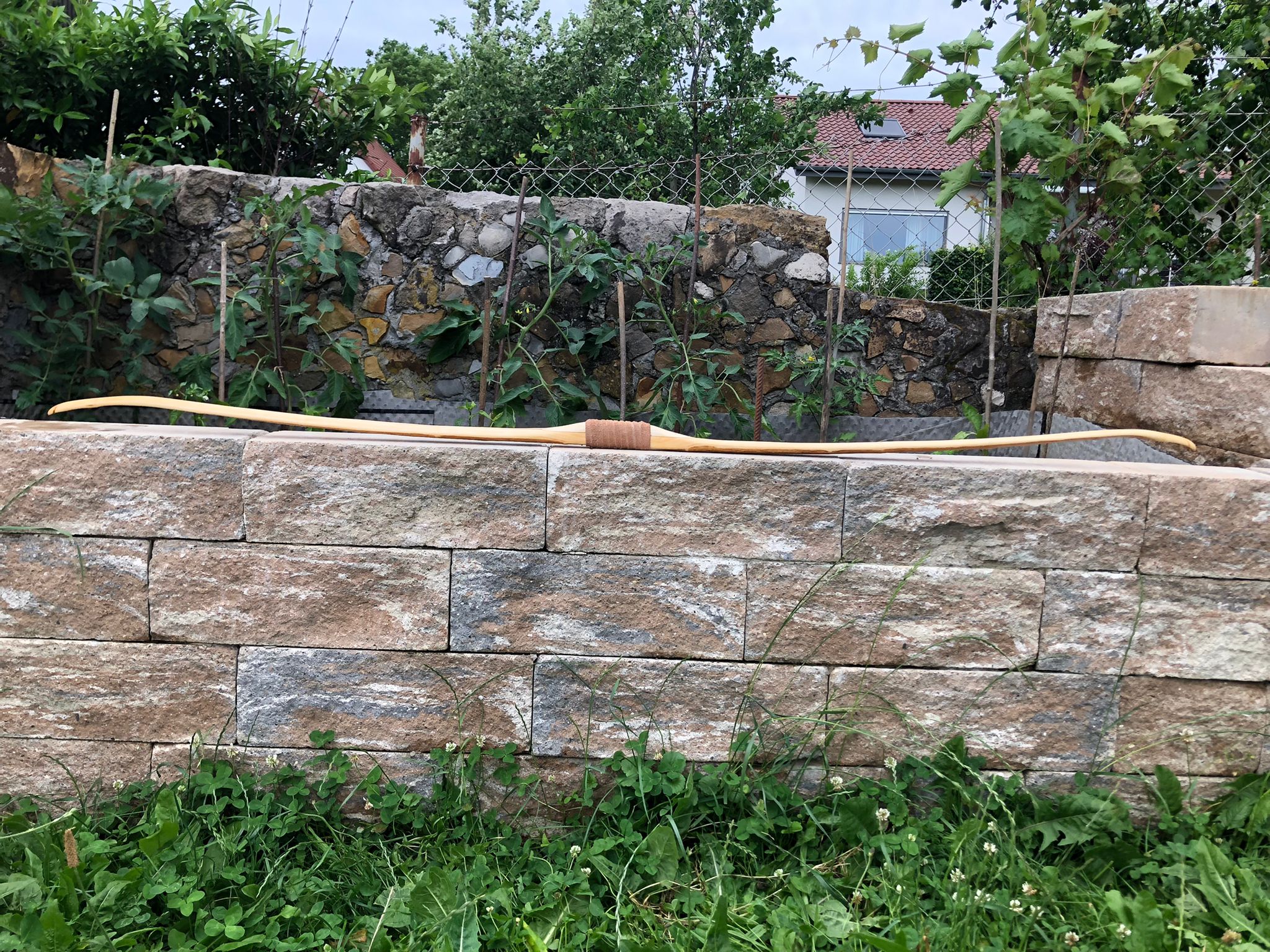

Hallo Zusammen:

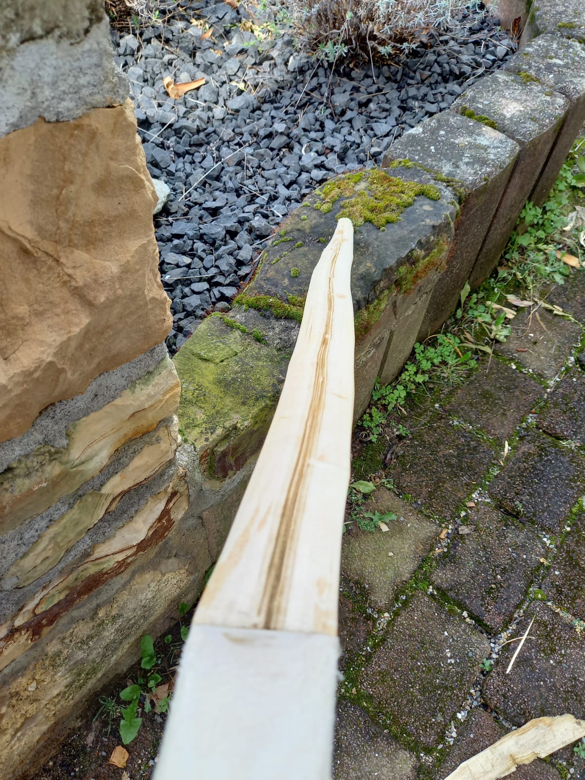

Jan 2021: Hatte einen echt interessanten Schwardorn-Wassertrieb mit dem Durchmesser von 9cm und einer Länge von ca 190cm gefunden. Gleich eingepackt und ein halbes Jahr getrocknet.
Sept 2021: Den Stave grob in form gebracht und ein Griffstück mit 2K aufgebracht. Mein Problem war, dass ich zu voreilig war und den Bogenbauch komplett flach vorbereitet hab. Wär im Nachhinein schlauer gewesen wenn ich mehr Holz hätte stehen lassen ::)
So sah er da aus:
Mai/Juni 2022:
die WA-Enden leicht geflippt, die WA-Breite gut reduziert.
Ein richtiges D-Profil kam jetzt leider nicht raus, eher linsenförmig .. bissle ein Zwischending ;)
Wollte minimum 50# und die hab ich jetzt auch erreicht.
Zieht sich durchgängig richtig angenehm und hat 0,00 Handshock
Erstaunlich ist eigentlich auch, dass der Bogen nur ca 1cm Set nach mind. 800Schuss hat (für einen Schwarzdorn ja fast nix)
Hier ein paar Daten:
Holz: Schwarzdorn/Schlehe
Bogenart: D-Profil/Linsenförmig mit geflippten Enden
Länge: 170cm / 68" NtN
Zuggewicht: 50#@28" 55#@29"
Gewicht: 560g (mit Sehne, Griff etc)
Finish: Insg. 4 x Tungöl & 1 x Bienenwachs
Griff: Lederstreifen gewickelt
Kidaru

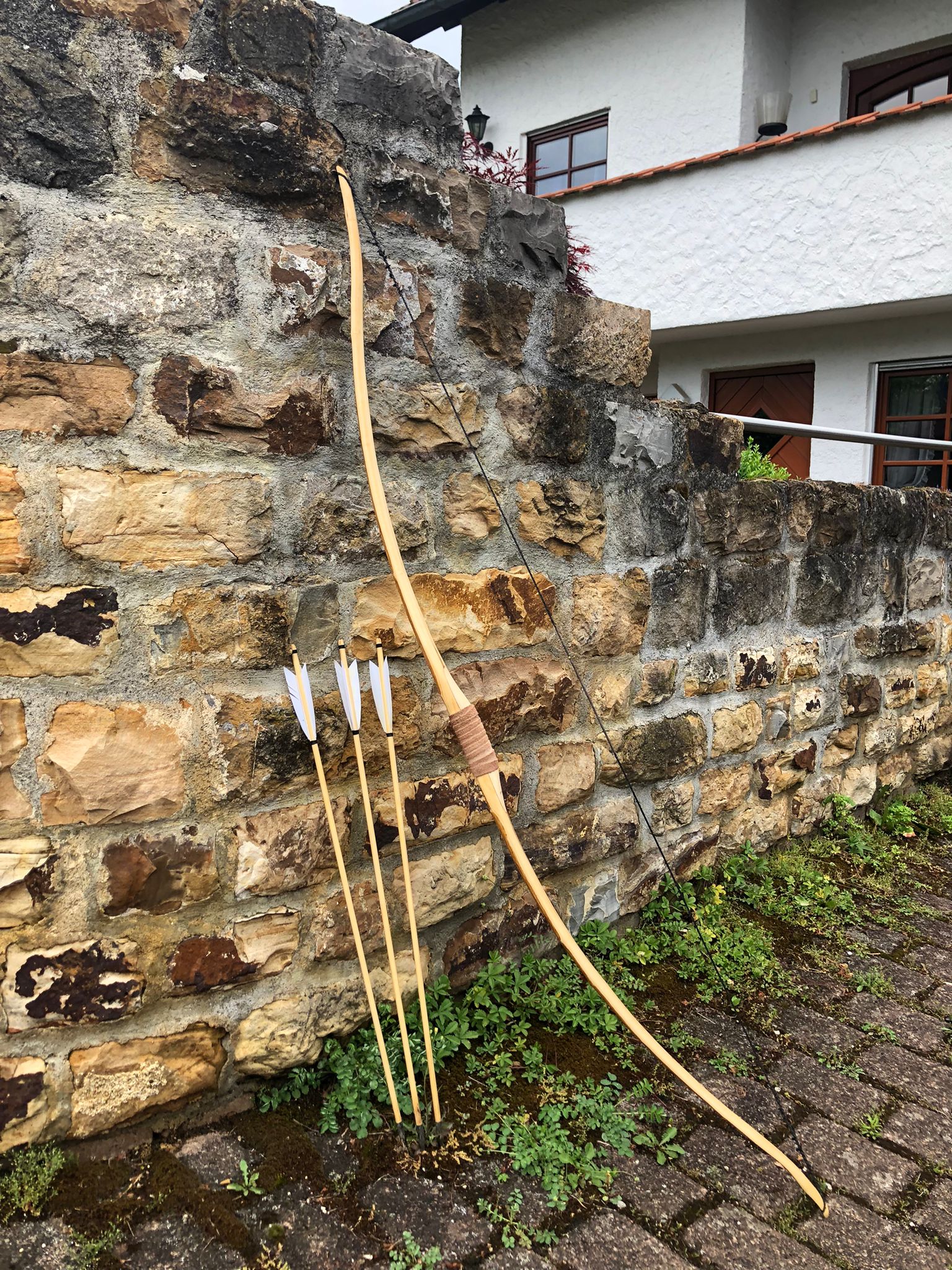

Ein sehr schöner uriger Rücken und für ne Schlehe recht leicht. Ich bin zwar kein Fan von gewickelten Griffen aber hier passt er. Das laminierte Griffteil hätte ich dunkler gemacht, ist aber auch Geschmacksache. Daumen hoch 😎👍

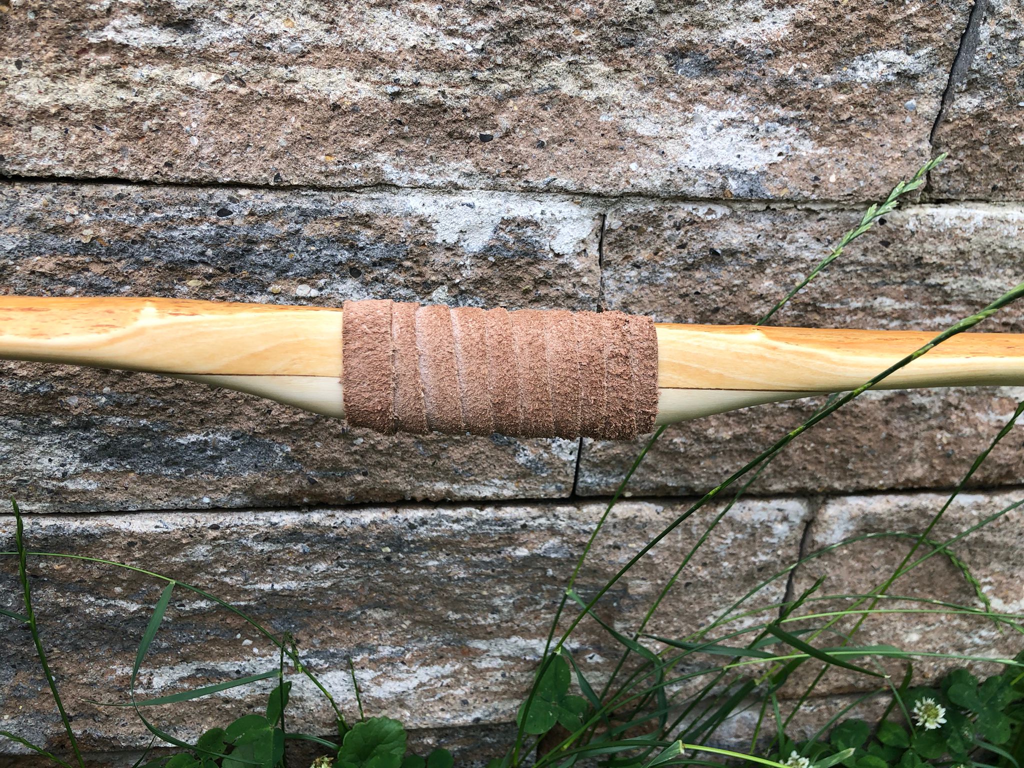

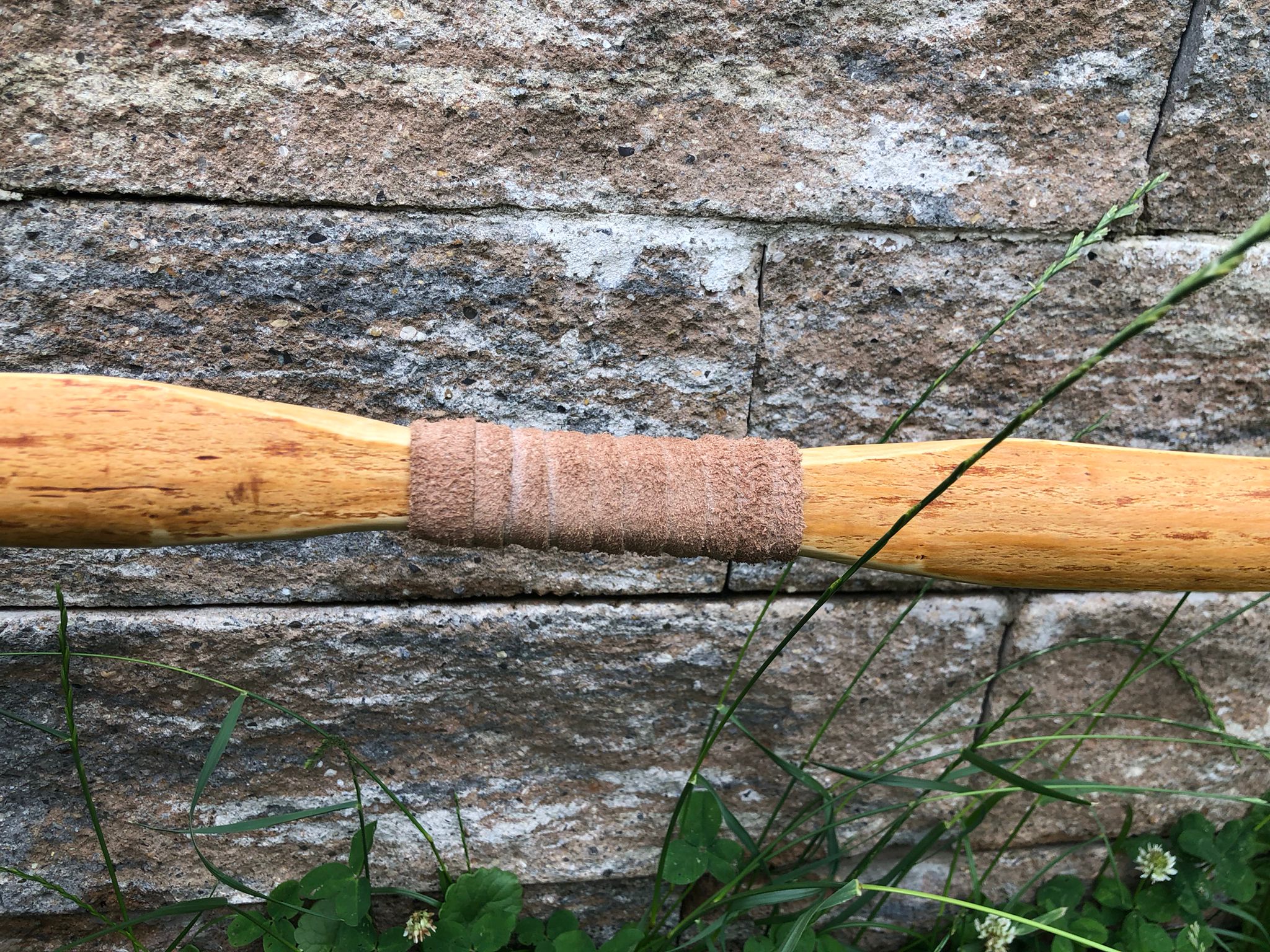

Da ist dir wieder ein schöner Bogen gelungen. Den gewickelten Griff mag ich auch leiden. Ich hätte ihn vielleicht etwas größer gemacht um die nicht so schöne Leimfuge zu überdecken.
Ich habe in einem Bogenbauerbuch von Wiltschko gelesen, dass ein ganz flach gestalteter Bogenbauch den Druck auf eine größt mögliche Fläche verteilt (und somit zumindest bei Standardhölzern sinnvoll ist). Das scheint mir logisch und ich mache seither alle Bögenbäuche flach. Ausnahme Eibe oder Hartriegel die besonders druckstabil sind.

Standardholz ist natürlich der falsche Begriff. Ich wollte sagen, dass die meisten Hölzer mehr Zug als Druck vertragen... und da ein flacher Bauch sinnvoll ist.

@Thomas:Ja aber dadurch dass es ein Wassertrieb war, war er ausnahmsweise nicht verkrüppelt und verwachsen :D
Daraus gelernt: Immer wieder bei alten Schlehen mal in die Krone gucken, da gibt es immer wieder top gerade-gewachsene Triebe
@Thomas a.d.HEide: Eigentlich kannst sagen dass die meisten schweren Hölzer gut Druckbelastbar sind.
Und Schlehe gehört eindeutig mit dazu. Würde fast sagen die Teile sind doppelt so schwer wie ein Hasel :D (Übertrieben gesagt)
Wollte ursprünglich auch einen anderen Griff, aber auf der anderen Seite will man nicht lauter gleiche Griffe, deshalb mal so ;)

Gut geworden, hoffe das es dir den Griff nicht lupft, da hätt ich am Bogen mehr Holz an den Fadeouts gemacht bevor ich den Griffaufbau gestalte, aber da war Warscheinlich nicht mehr "Fleisch" da...

So ists leider gewesen, mehr war da leider nicht mehr an Fleisch ;)
