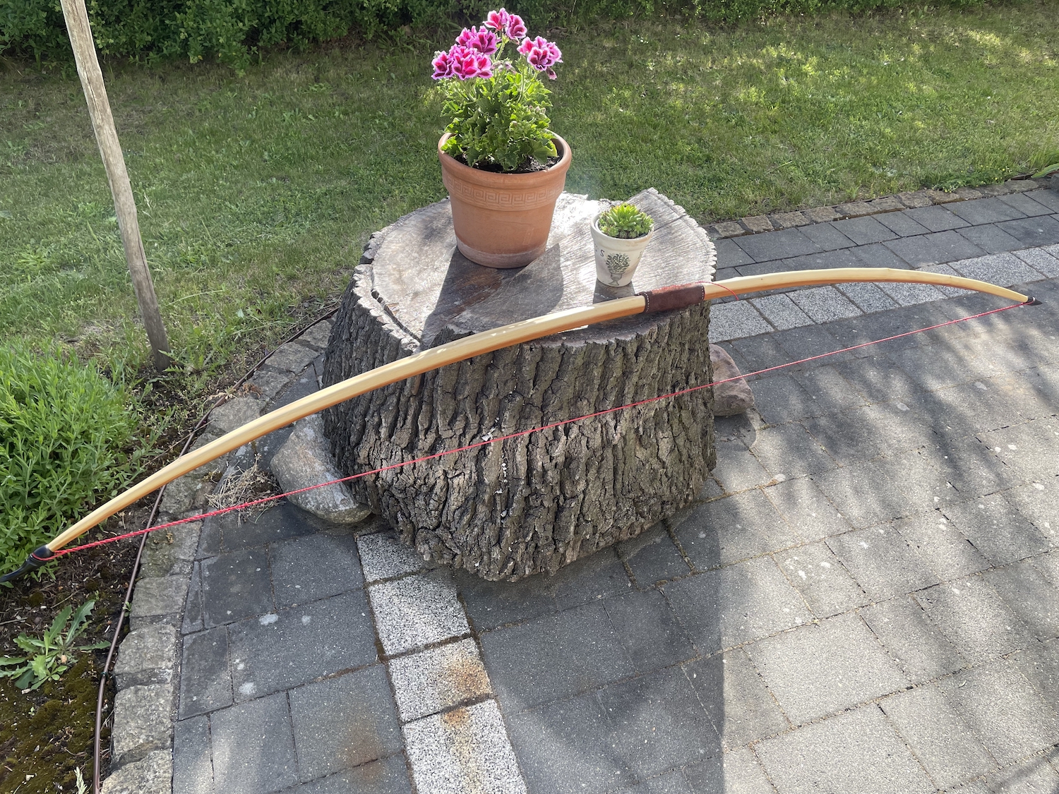

Hallo Ihrs,

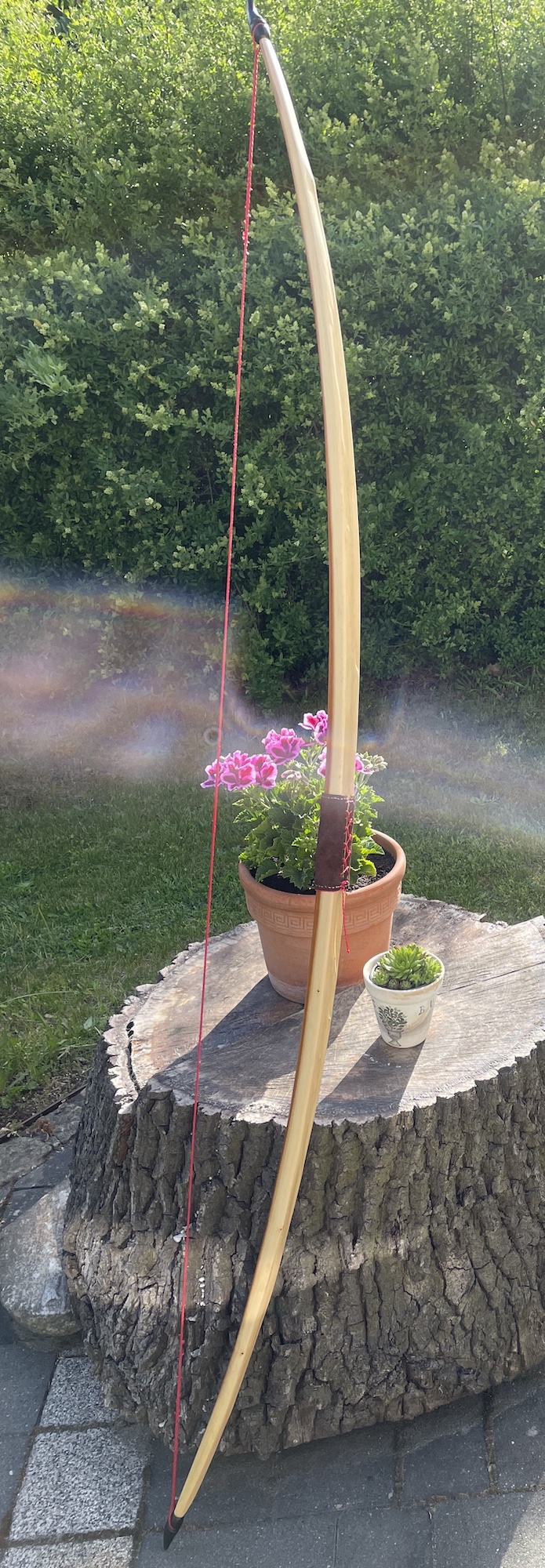

Der mind. 15 Jahre alte halbierte Eibenhalbling hat sich zu einem schicken Langbogen schnitzen lassen.
Gesamtlänge: 199cm
NtN: 190cm
Zuggewicht: 75lbs bei 28" Auszug
Nocken: Wasserbüffelhorn
Sehne: 14-Strang BCY-55, doppelt flämisch gespleißt mit Mittenwicklung, 13g
Bogengewicht netto: 672g
Griffstück: Rindsleder 3-lagig mit leichtem Handteller und Finger-Relief
Oberflächenbehandlung: Ikea "SKYDD" (Paraffinöl), 3 Schichten über 2 Tage verteilt.
... damit auch nochmal Danke an Alle, für die Hilfen im Bogenbau Bereich, bei der ersten Eibe muss man einfach Fragen stellen. ;D
Jetzt weis ich auch endlich was damit gemeint ist, das sich ein Eibenbogen butterweich ziehen lässt. Ich habe sicherheitshalber auch nochmal das Zuggewicht überprüft weil ich es nicht glauben konnte 75lbs so weich und einfach auf drei Fingern zu haben und angenehm auf meinen Auszug zu bringen. Wirklich traumhaft.
Jetzt aber noch Bilder ^^ (Foto Vollauszug kommt später noch)

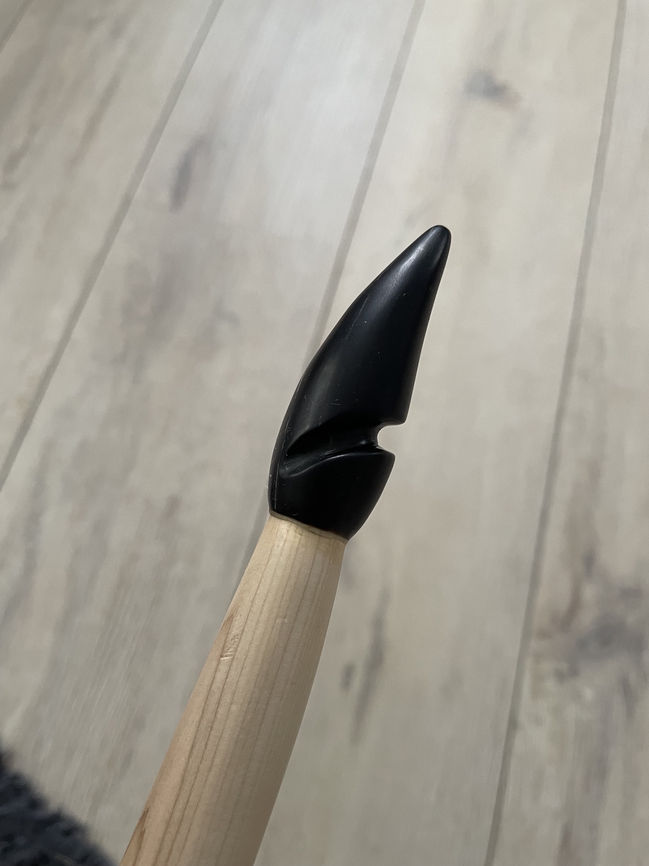

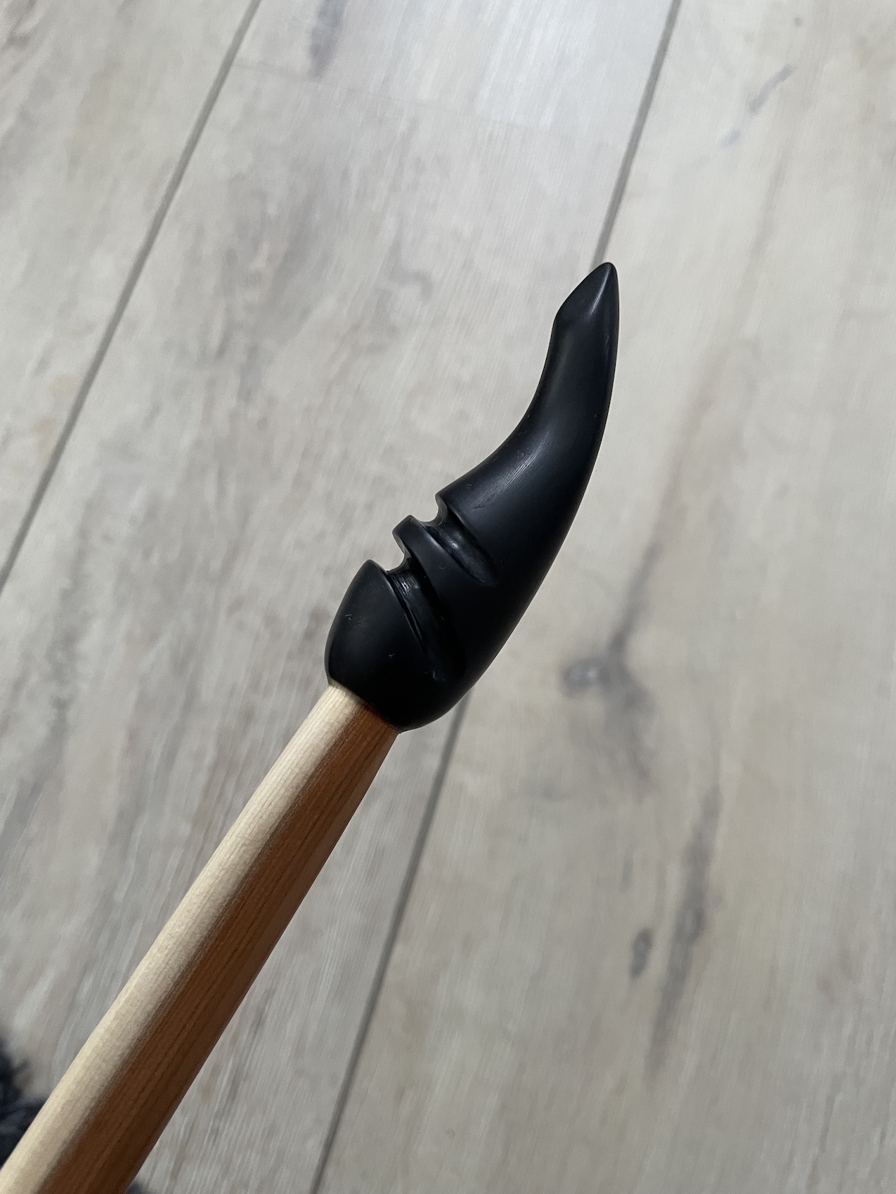

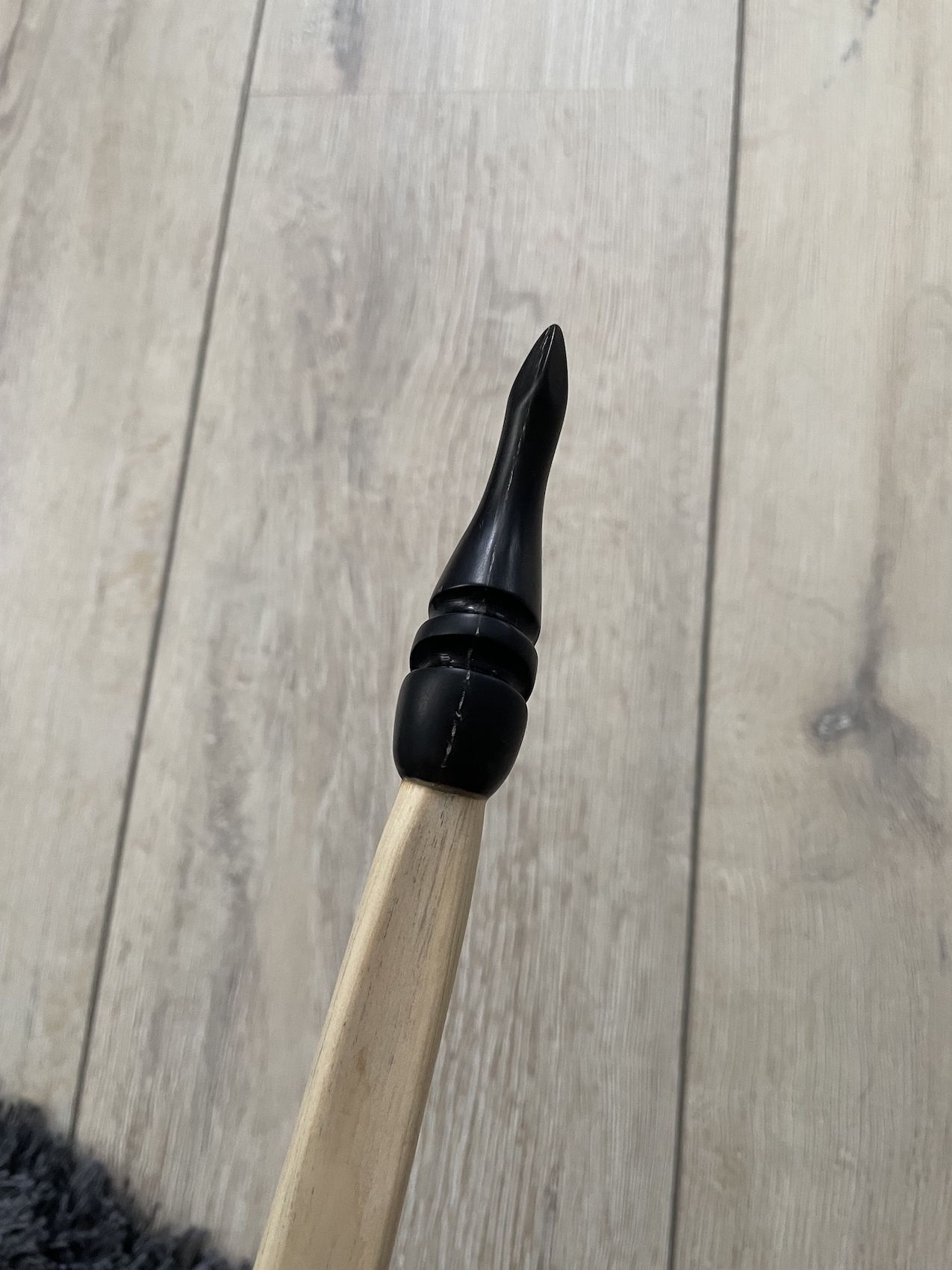

Nocken aus Wasserbüffelhorn, polieren noch möglich.

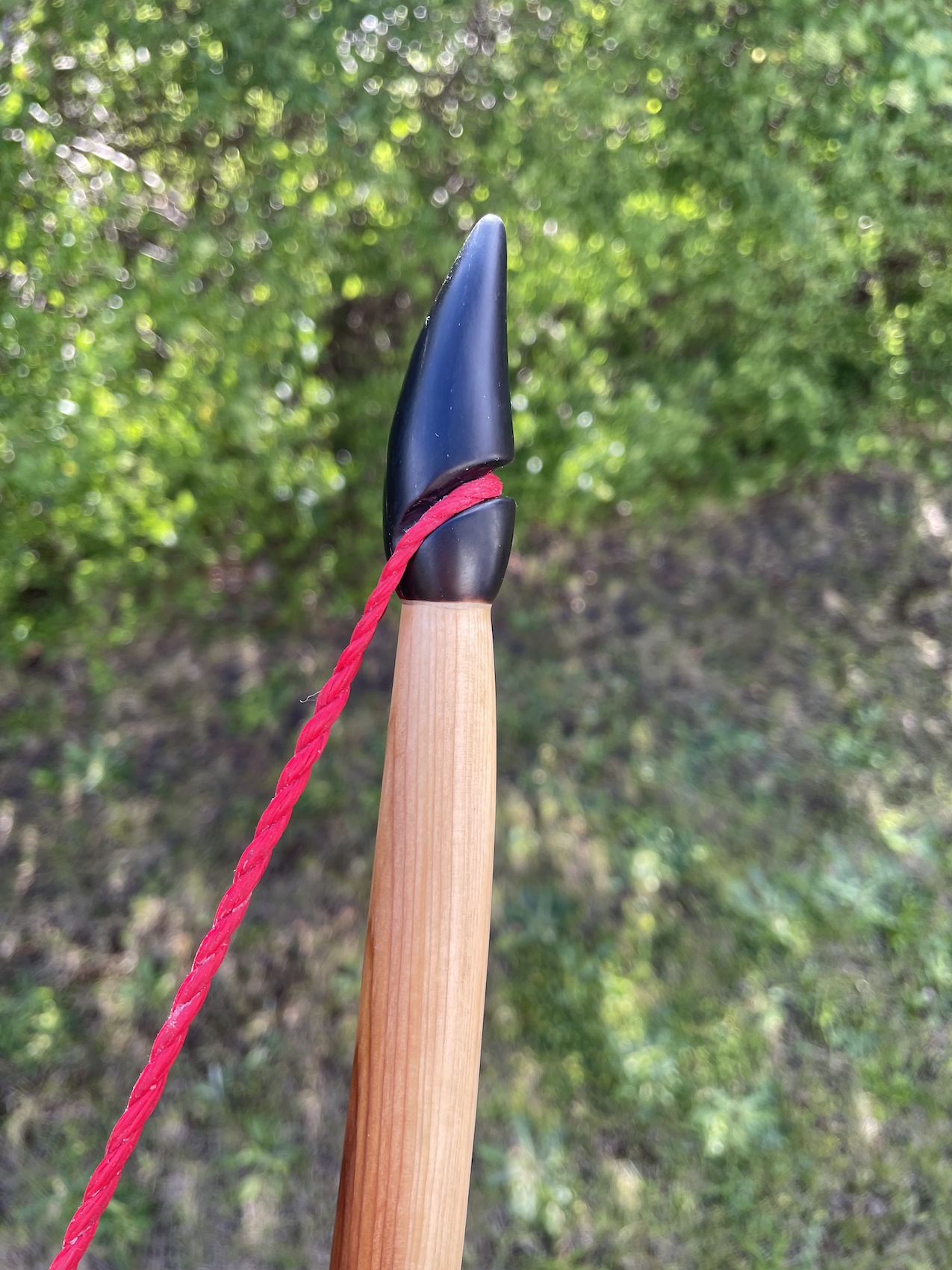

...beim Sehnenkerben polieren

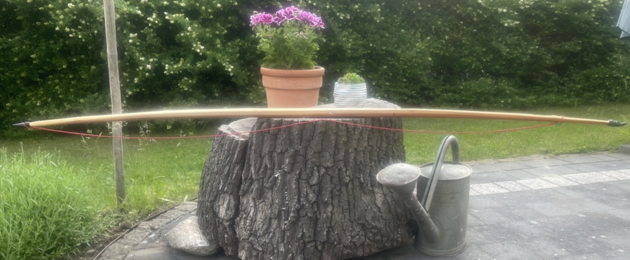

der Bogen komplett
Rechte Seite
Linke Seite
...mit Blumendeko

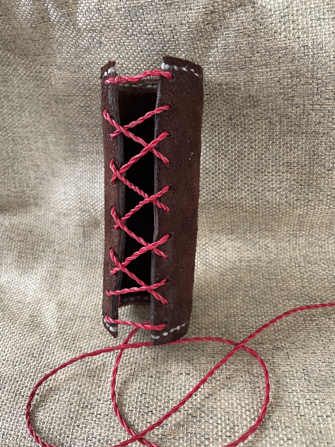

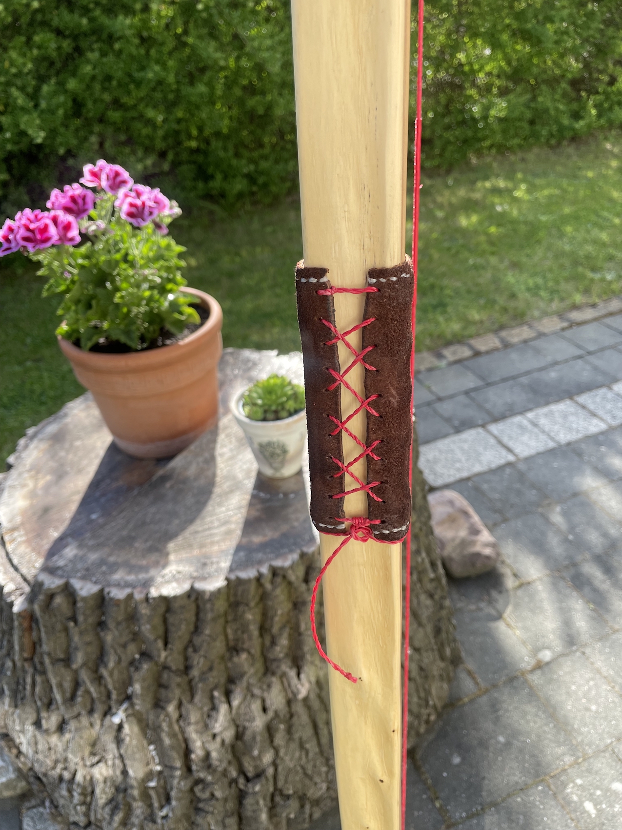

Das Griffleder muss sein damit sich meine Fingerringe nicht in die Eibe graben und Abdrücke im Holz hinterlassen.
Und ein gewickeltes Leder kommt einfach nicht in Frage, das sieht immer so billig nach dem Handgriff eines Tennisschlägern aus.

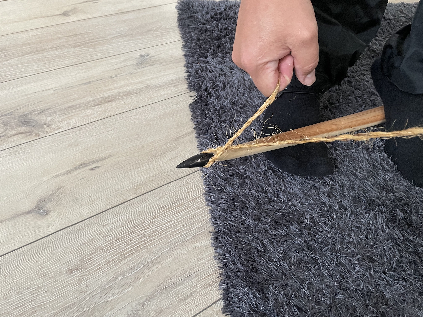

... und hier war wohl der Pfeil zu schwach, am Bogen kann es nicht gelegen haben und die Palette war auch knapp 14m Meter entfernt, in die er 2cm tief mit einem faserigen Knirschen einschlug.

Sieht für mich gut verarbeitet aus, Form der Hornnocken finde ich sehr schön. Das Griffleder finde ich so "offen" am Rücken irgendwie aber nicht so doll und daher eben nicht so passend zum Bogen. Auszugsfoto und Standhöhe und abgespannt wären nochmal schön als Zusammenfassung. Ich vermute der weiche Auszug kööönnnte mit der Länge und weniger mit dem Eibenholz zu tun haben... Alles in allem, zumindest aus der Ferne betrachtet, ein Teil was ich so auch gerne hätte. :)
Beiträge: 3999
Hat Dank erhalten: 39 Mal
Re: ELB Eibe 75" 75#@28"
Sieht soweit gut aus für die erste Eibe.
Das Griffleder gefällt mir persönlich nicht. Aber das ist ja geschmackssache.
Die Nocken könnten noch schlanker sein, meine ersten waren aber auch zu überdimensioniert.

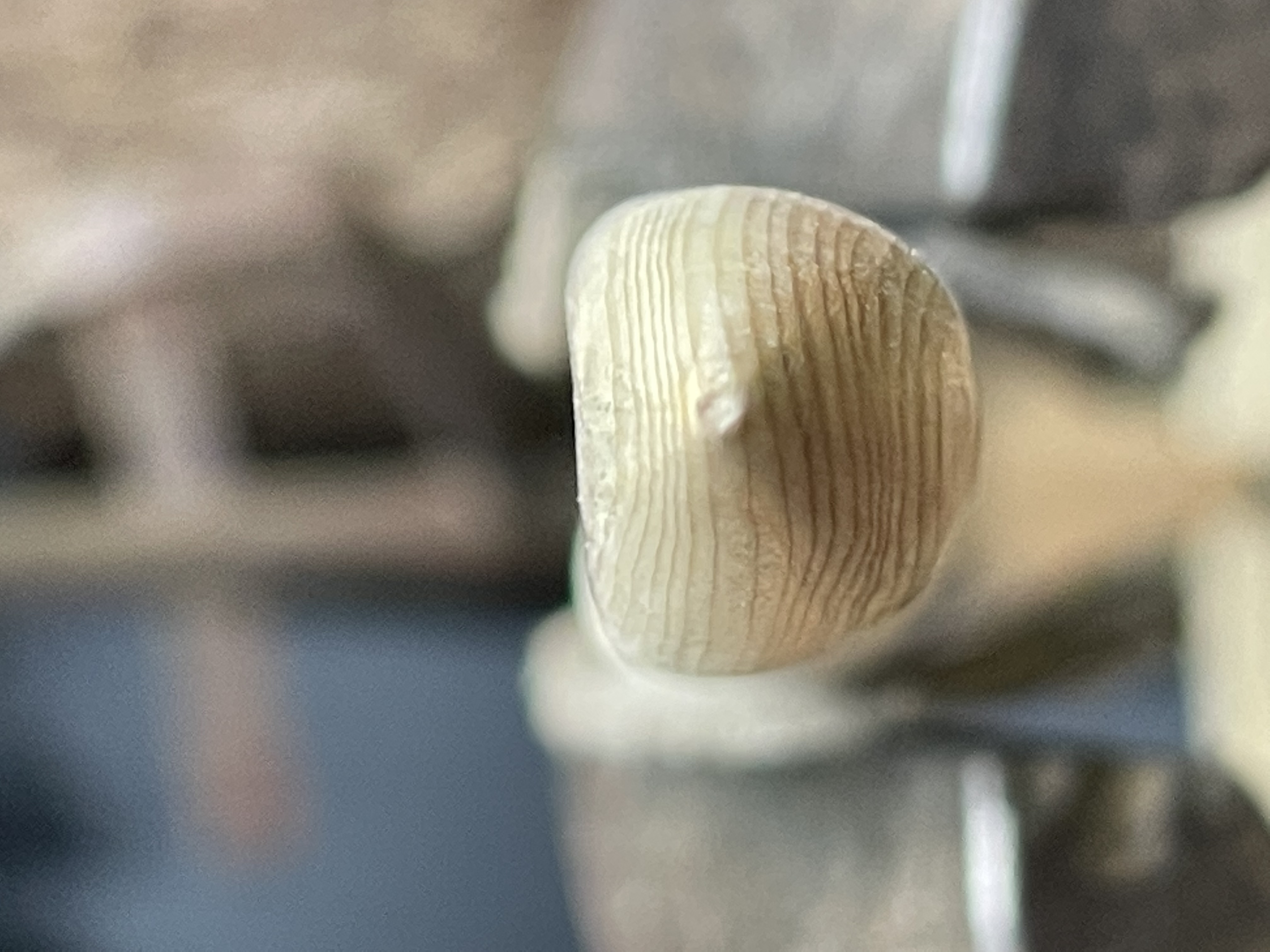

Die letzten 15cm vor den Nocken kannst du beim nächsten ruhig schön rund machen, auch am Rücken (siehe Bild 3).
Standhöhe und Auszug noch bitte ein Foto und dann wünsche ich dem Bogen ein langes Leben.

Der obere Nocken ist schon insgesamt um 3mm verschlankt, der war mir auch zu gnubbelig 😅 und das Abrunden am Rücken wird kompliziert. Durch die Wasserrinnenform würde da nochmal recht viel Material verloren gehen.
Sieht man hier ganz gut, die sichtbare Breite wo es unscharf wird sind 12,4mm.

Kann man echt nicht meckern, gut gemacht.
klausmann84 hat geschrieben: 31.05.2022, 21:46 Das Griffleder finde ich so "offen" am Rücken irgendwie aber nicht so doll und daher eben nicht so passend zum Bogen.
Hier bin ich aber auch gleicher Ansicht. Beißt ein bissle beim Anschauen,
Hätte das Leder 1cm länger gelassen um somit keine so große "Fuge" zu haben.
Wäre dann auch angenehmer zum Greifen
Und das rote würde nicht so ins Auge stechen.
Ist Geschmackssache, jedem seins, aber ich würd dir hier schwarze/braune Wicklungen empfehlen :)
Beiträge: 22834
Hat Dank erhalten: 249 Mal
Sehr schöner Bogen, das Griffleder macht ihn optisch "billiger" als er verdient!
Sieh mal z.B. hier....
https://bogensportwiki.info/index.php?title=Griffleder
viewtopic.php?f=15&t=14917&sid=72ed1494 ... 15#p249542
Na komm, Du willst es doch auch! ;D

… ich werd das Griffleder noch bissel dehnen und dann die Lücke schließen, aber gewickelt kommt mir da keins drum eher zieh ich nen alten Fahrradschlauch drüber.

Schau Dir mal einen John Strunk-Griff an und sag das nochmal ;)

Haitha hat geschrieben: 01.06.2022, 21:05 Schau Dir mal einen John Strunk-Griff an und sag das nochmal ;)
Auch auf die Gefahr anzuecken, sorry aber auch die gefallen mir nicht. Das Kreuzband macht die Wicklung in meinen Augen nicht schöner 😂
… aber du hast mich damit auf den Gedanken gebracht mal eine Kreuzflechtung mit Lederbändern/Lederstreifen zu versuchen. 👍

Das einzige, was mir nicht gefällt sind die Hornnocken.
viewtopic.php?f=16&t=32698 So würden sie mir besser gefallen.
Geht mir genauso, und auch aus praktischen Gründen bei der Herstellung würde ich solche Wicklungen nicht gerne machen. Entweder man hat ein Stück das lang genug ist oder man muss stückeln. Auch das Gebastel wenn man am Ende ankommt, + Optik eines (edlen) Tennisschlägers. >:) Nee meins ist das auch nicht.
Wenn du ein größeres Stück Leder brauchst sag bescheid. Habe noch einiges liegen. (Meine Leder sind allerdings meist relativ dünn, 2mm, weil Buchbinder-Quali. Dem begegne ich mit Unterfüttern und Einschlagen. Ist auch wieder zeimliches Gebastel, wenn ich ehrlich bin.) :D
Jeder wie er mag!

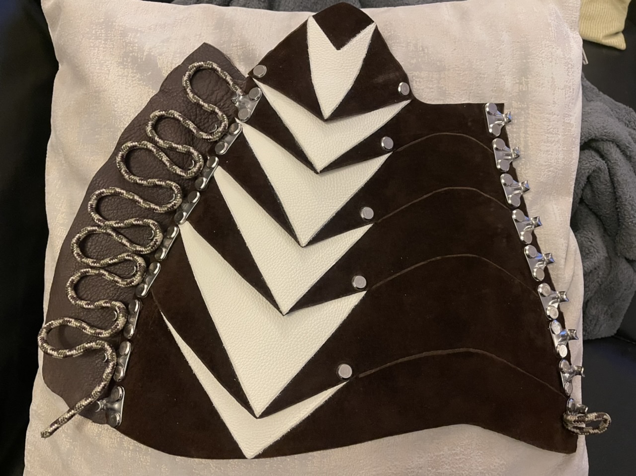

Apropos Leder, ich hab mal was in Vermischtes gestellt
viewtopic.php?f=25&t=32728
Ich lass mich da mal blicken und hab’s nicht so weit, online gehts aber auch.
@klausmann84: Danke für das Angebot ☺️, Lederarbeit ist auch toll, ich brauch aber auch die Haptik bevor ich mich für was entscheide 😅
Da kommt dann sowas bei raus … verstärkter Unterarmschutz
Angelegt sieht’s besser aus als ausgebreitet.

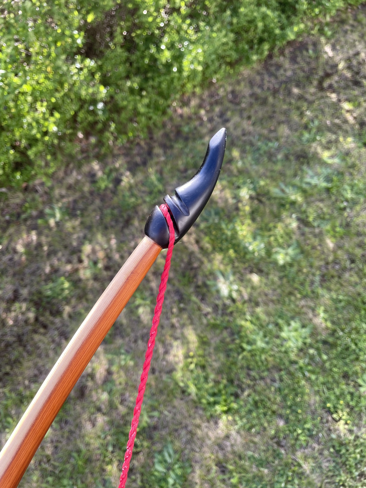

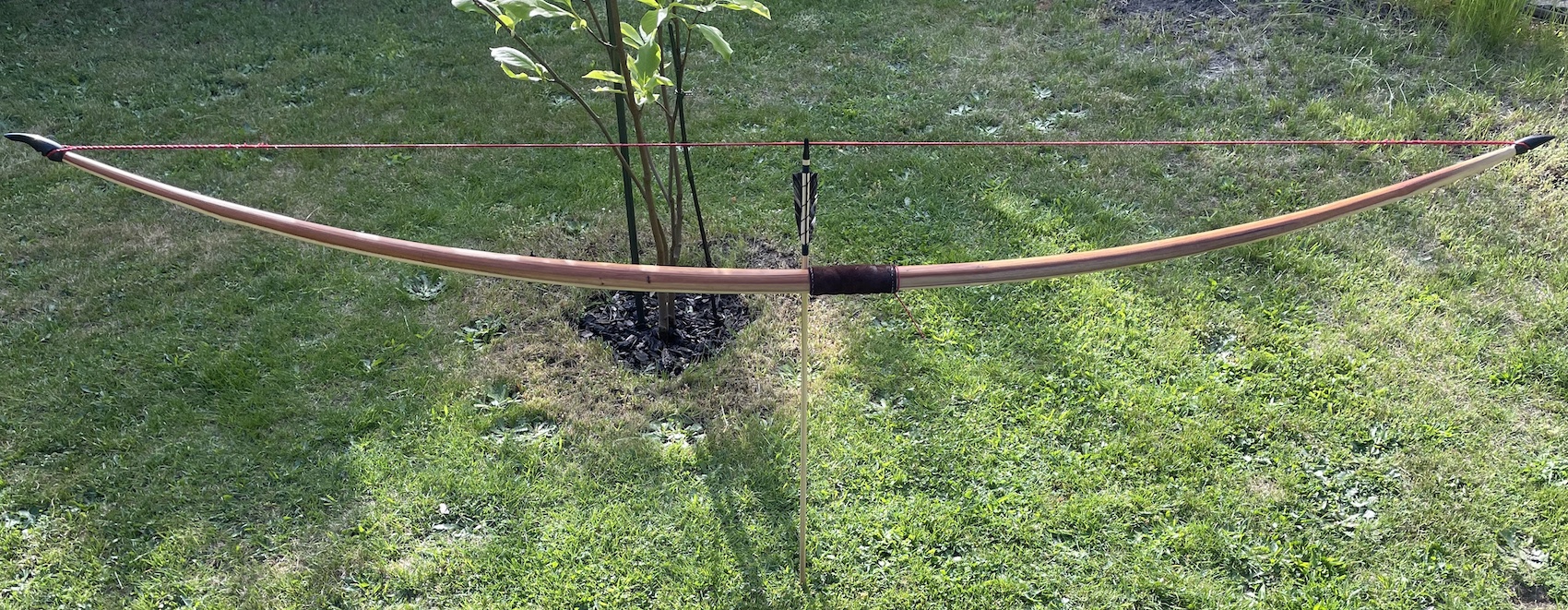

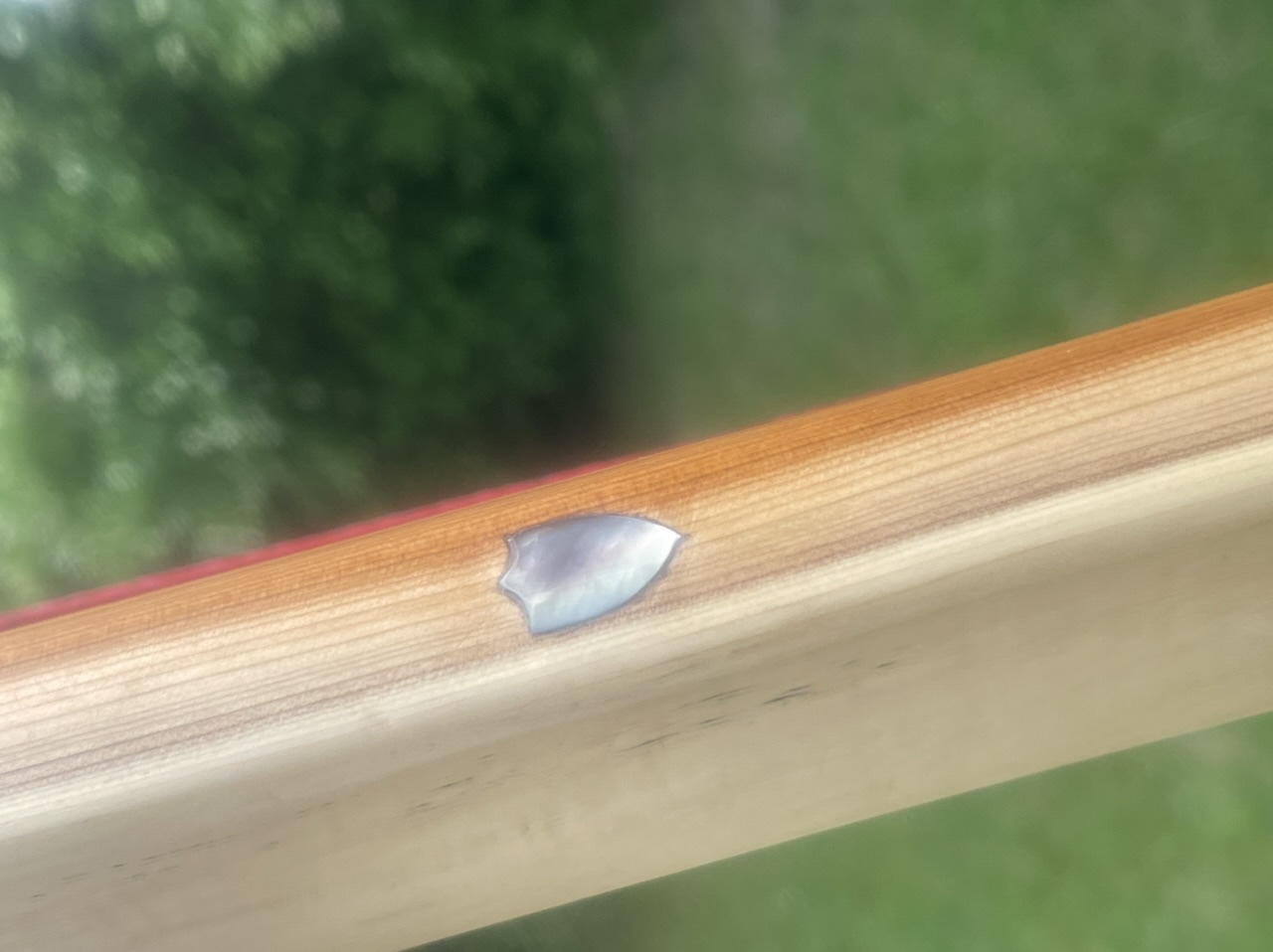

… hier jetzt Abgespannt und auch mit Arrowpass-Inlay aus Perlmutt in Schildform

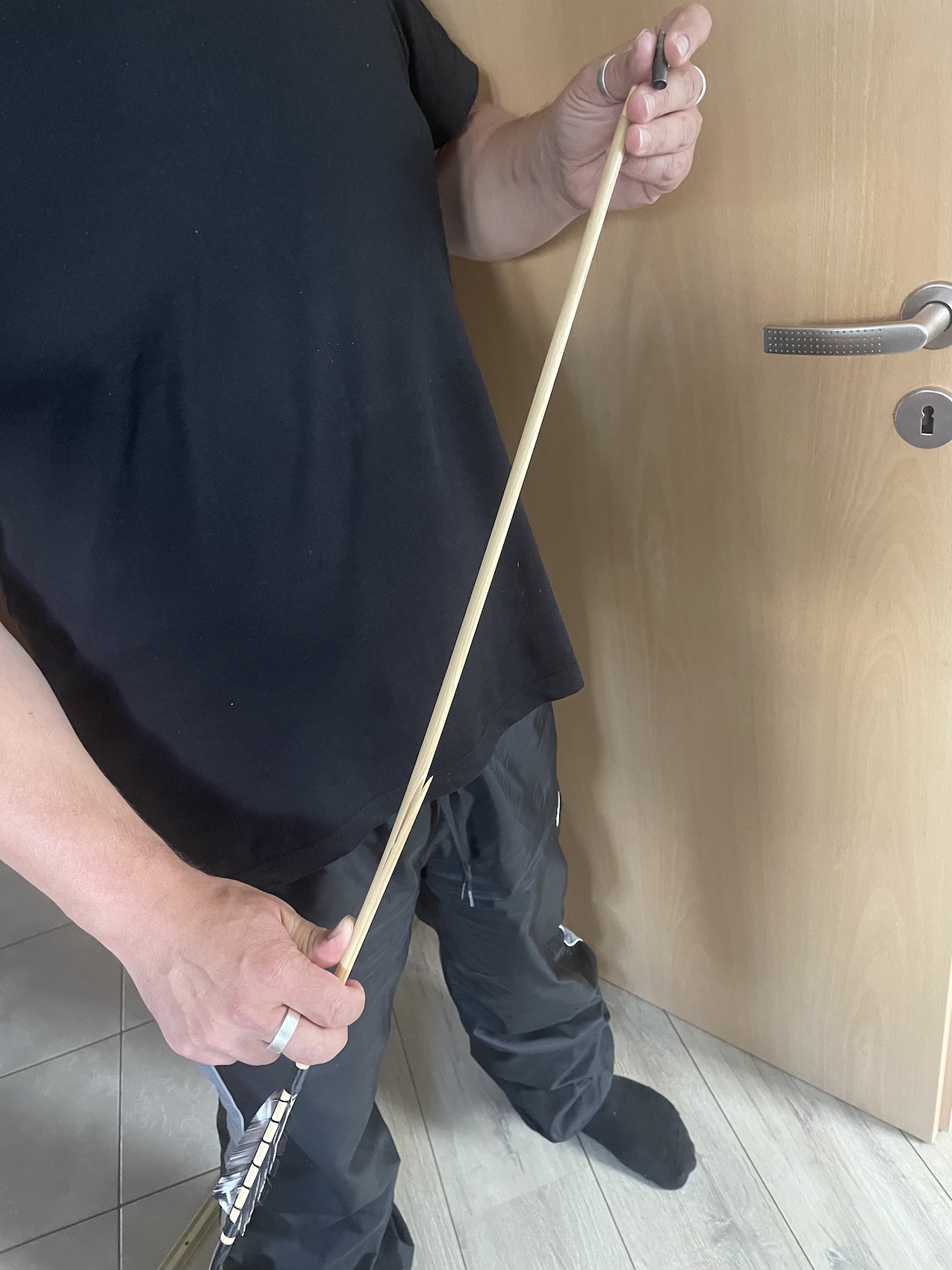

Macht einen sehr guten Eindruck, dein Bogen. Aber ein Foto vom Vollauszug wäre essentiell für die Beurteilung eines Holzbogens. Ich weiß dass du eins im Bauthread hattest, aber vollständigkeitshalber wärs auch hier schön zu haben. Und ja, die Nocken sind sehr viel massiger als nötig. Beim Griff halt ich mich mal zurück 😅

Bogenbas hat geschrieben: 07.06.2022, 18:38 … Aber ein Foto vom Vollauszug wäre essentiell für die Beurteilung eines Holzbogens.
Das kommt noch 😅 sobald ich fähiges Personal für Fotos habe. Ich bekomme es selbst mit Fernbedienung nicht ganz hin ^^
